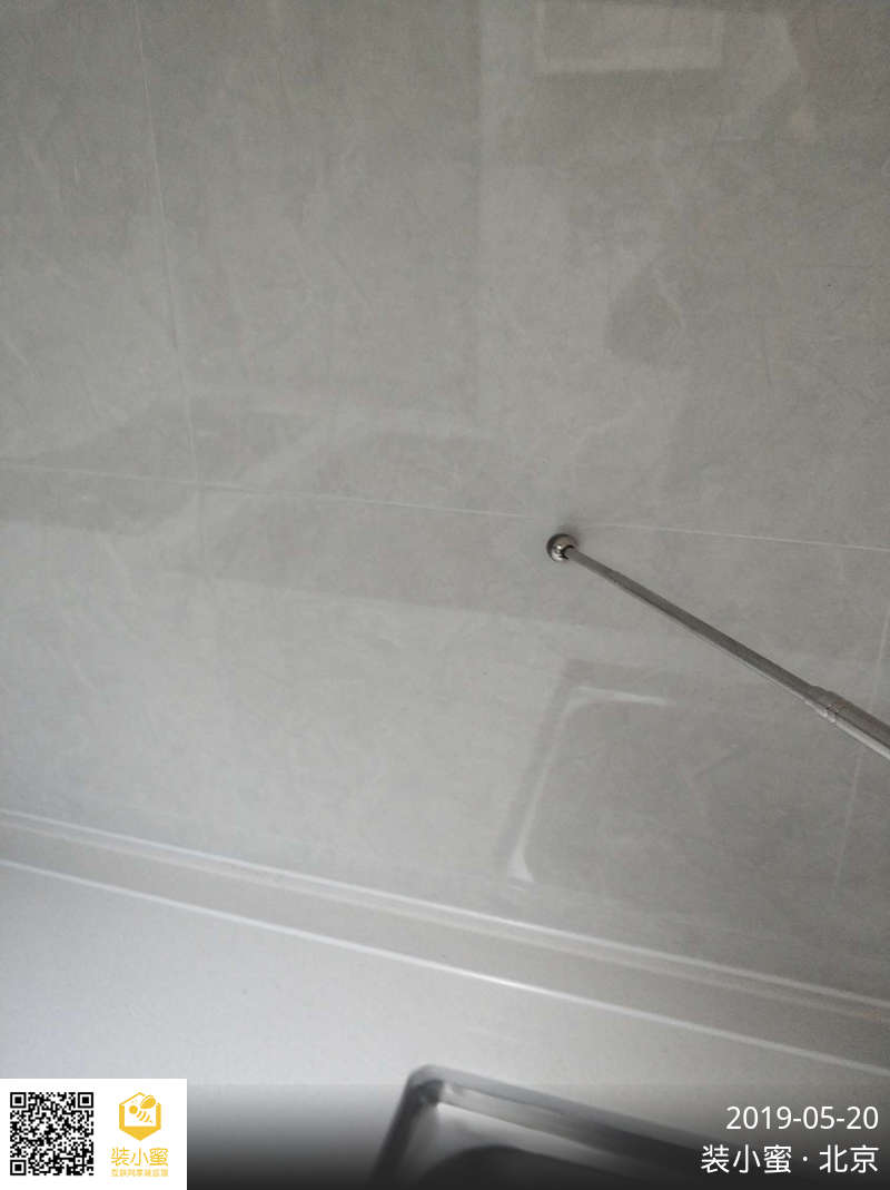

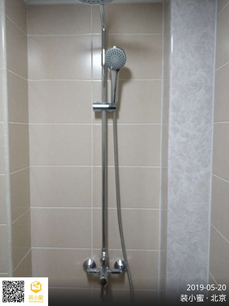

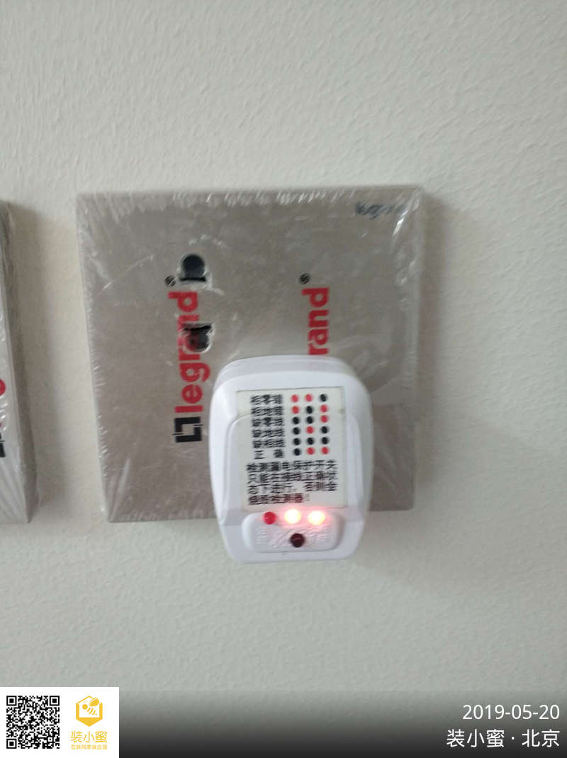

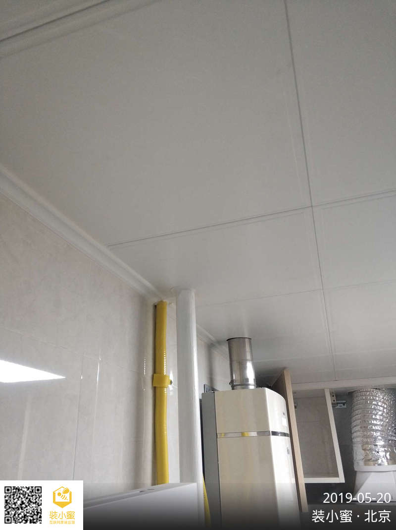

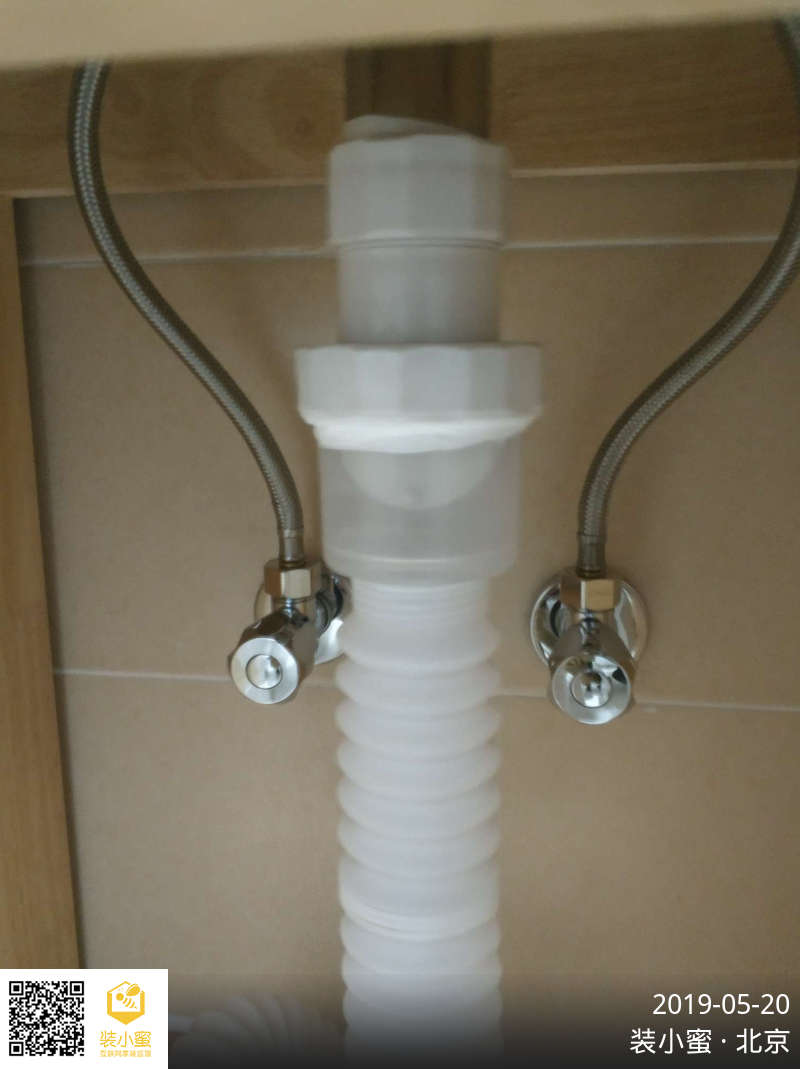

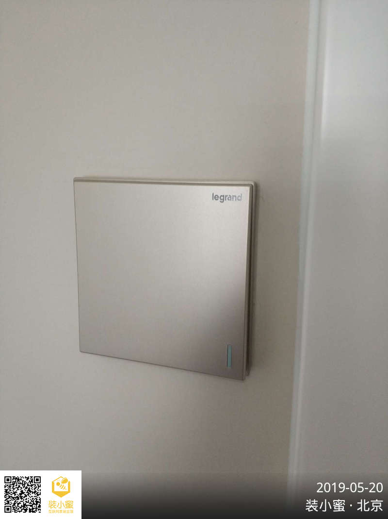

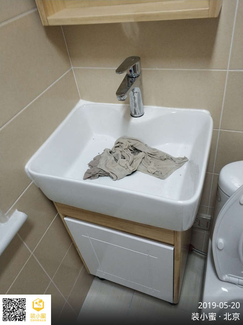

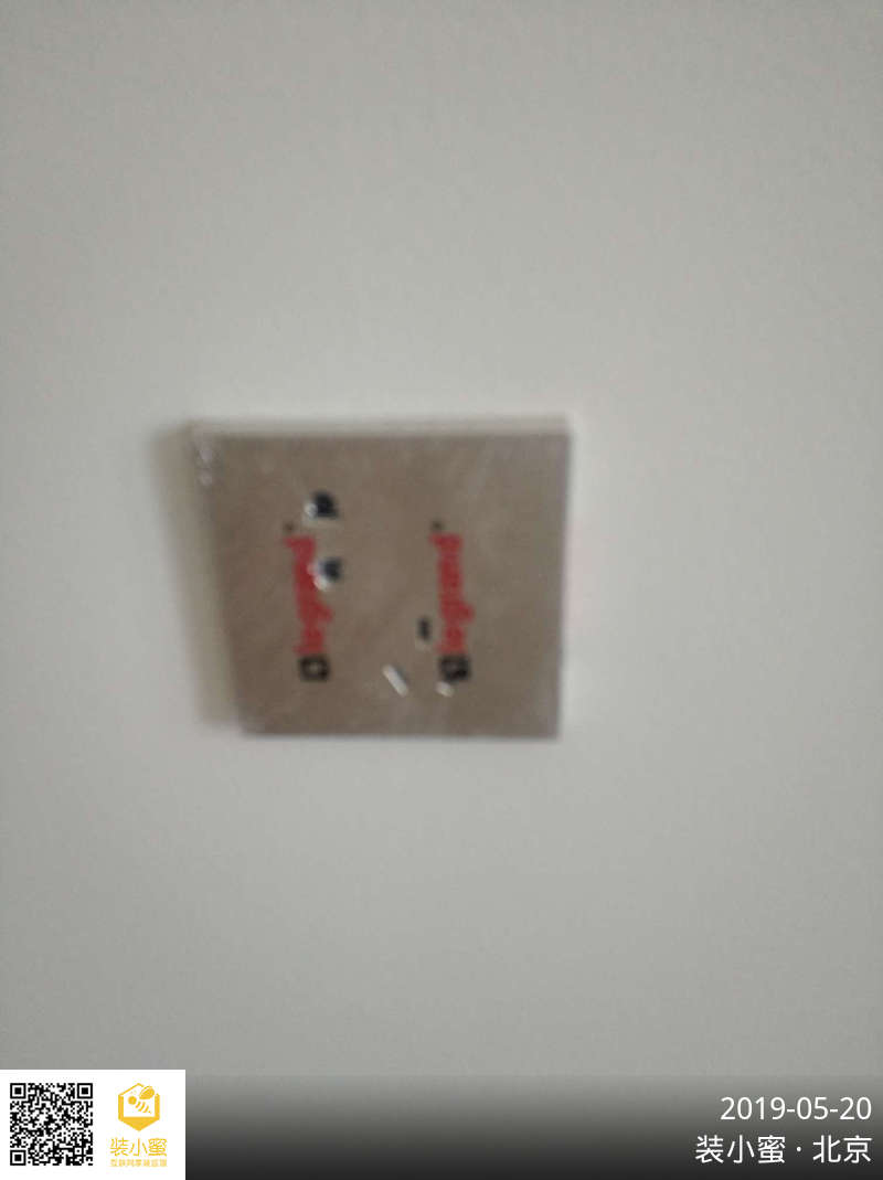

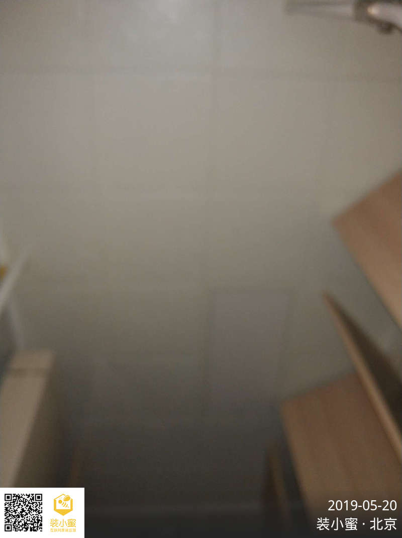

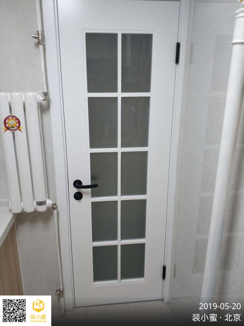

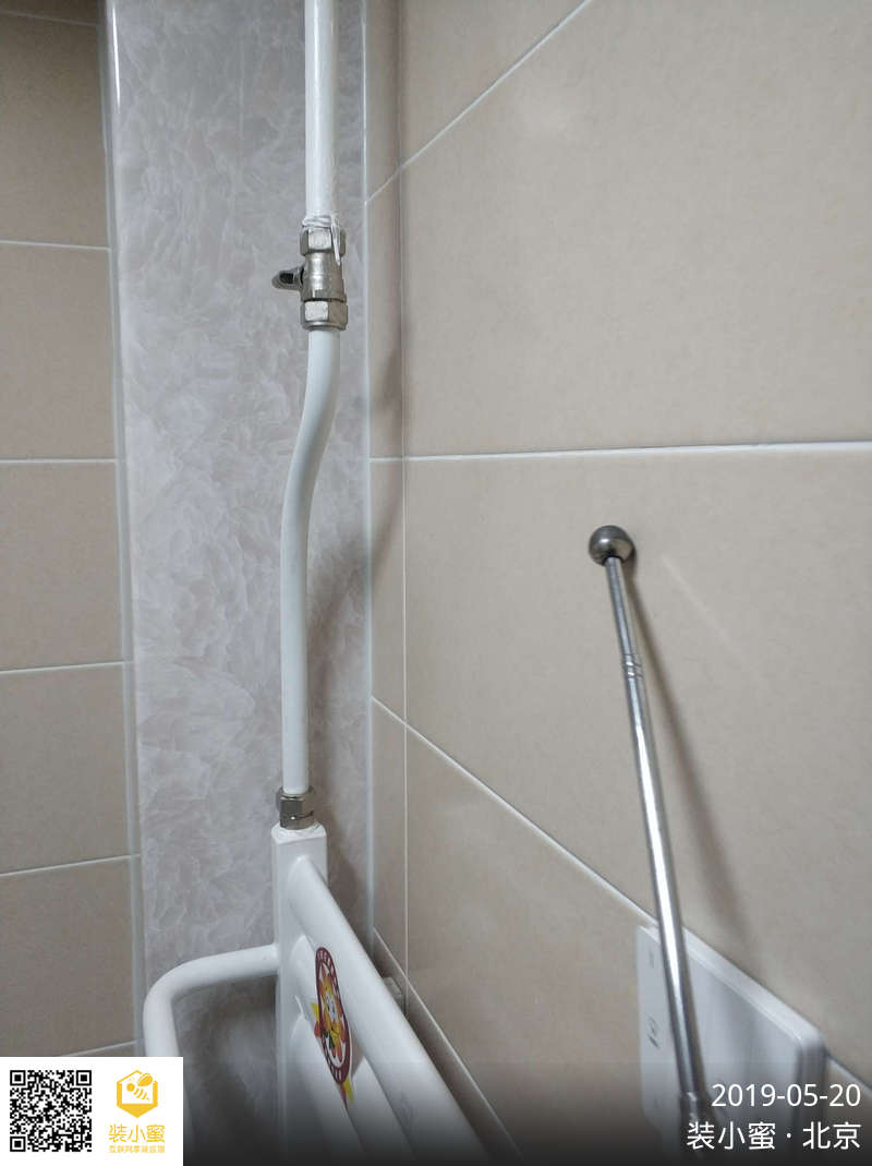

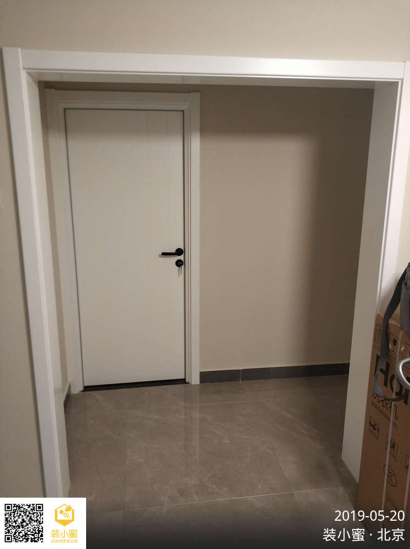

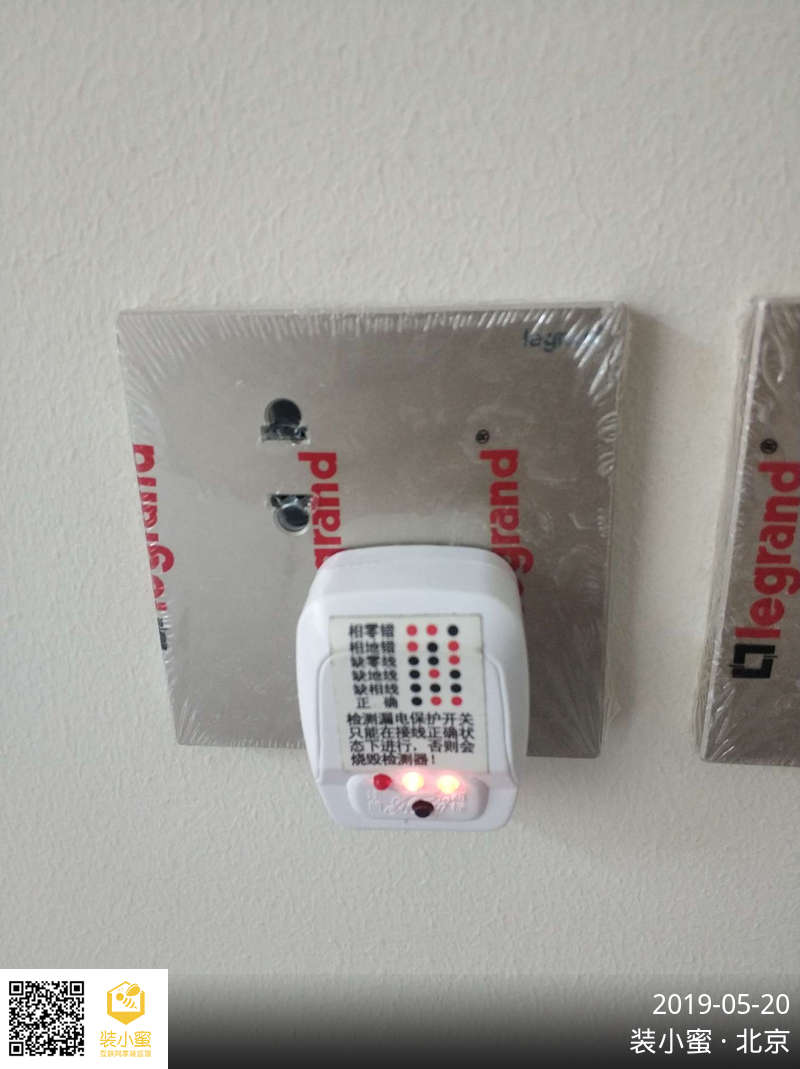

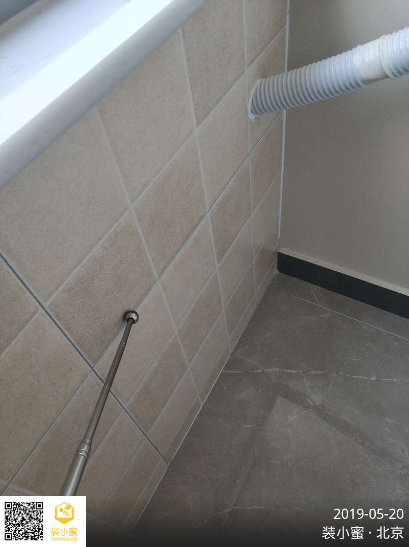

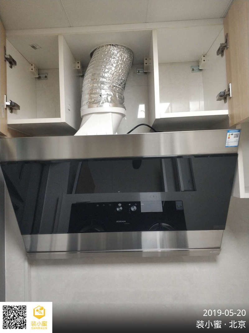

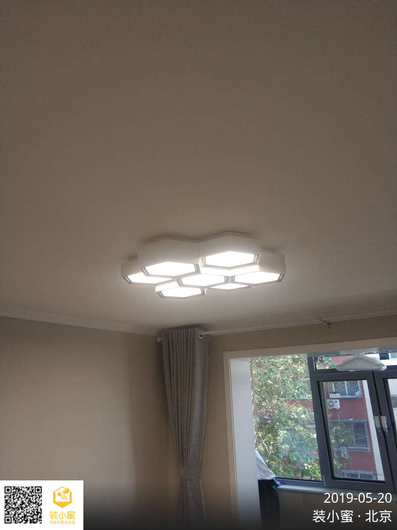

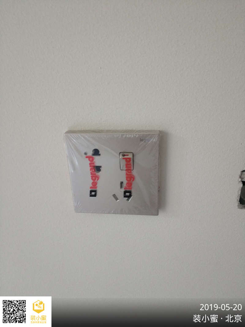

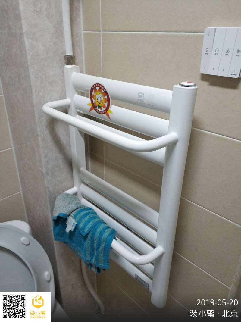

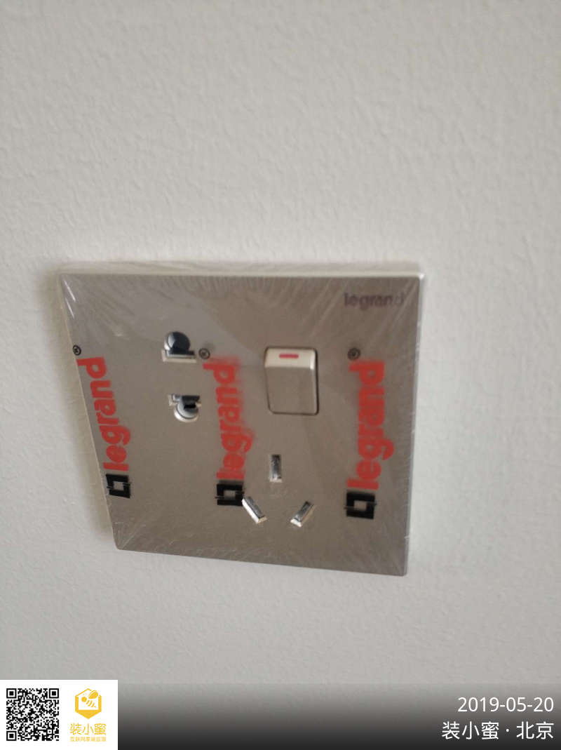

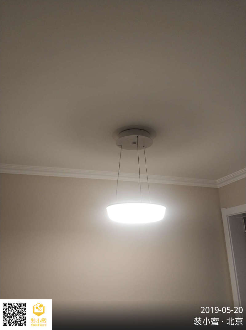

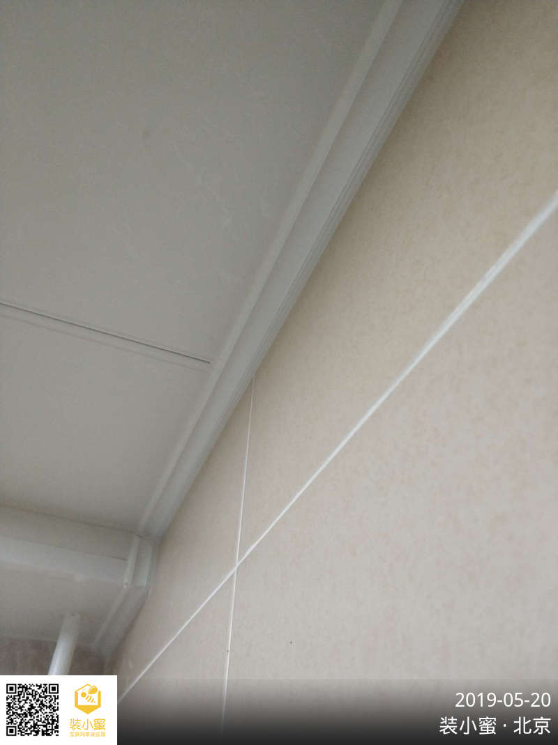

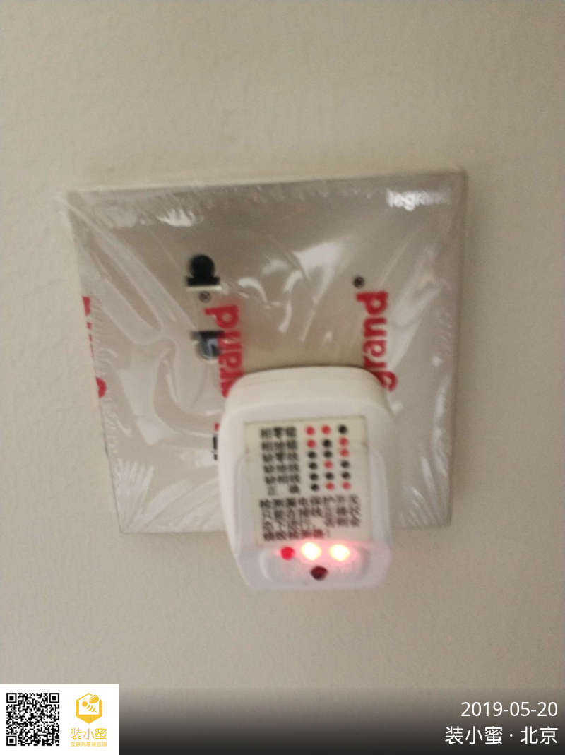

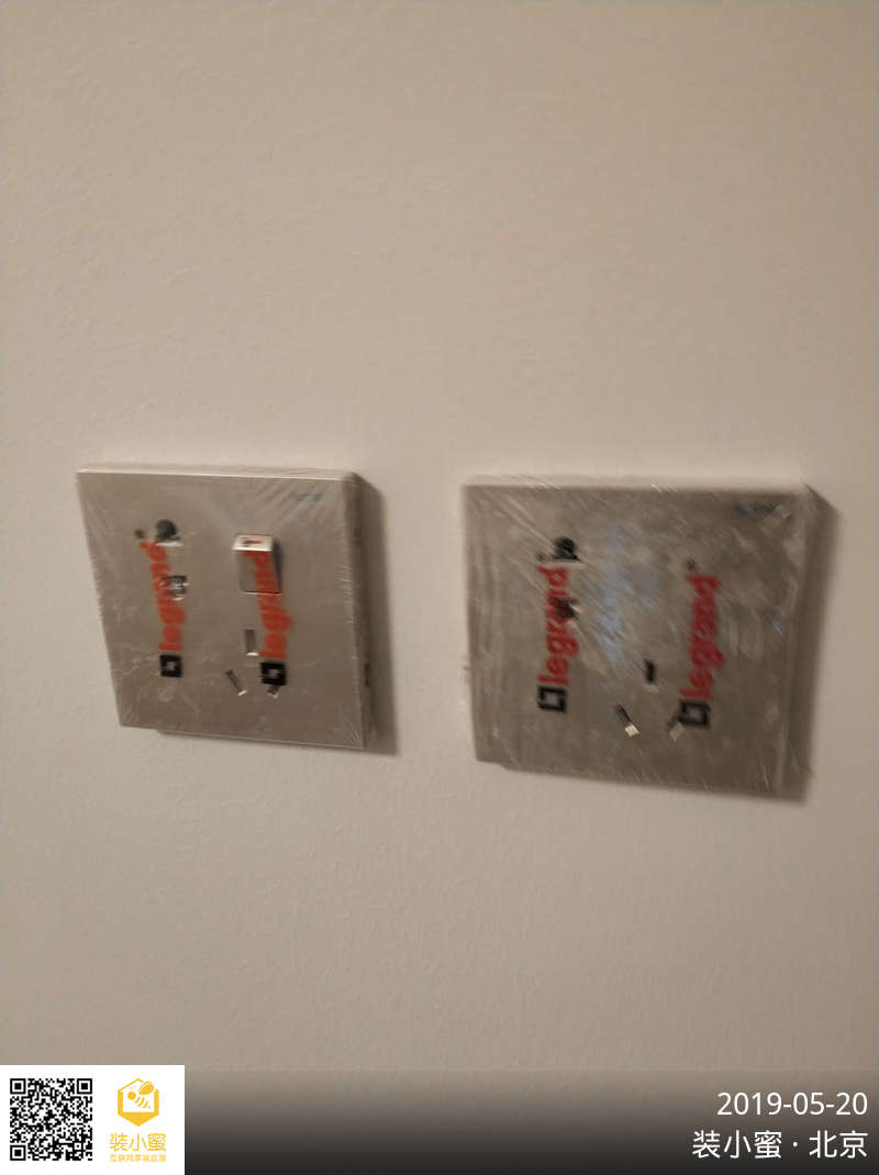

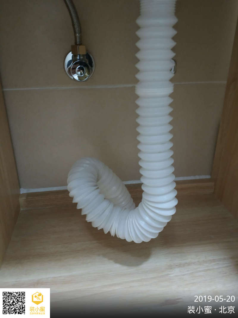

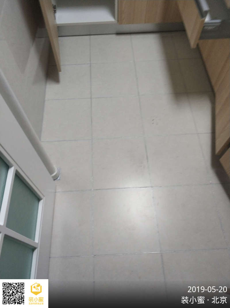

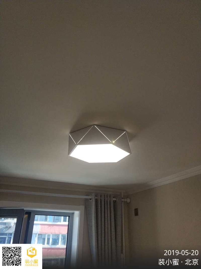

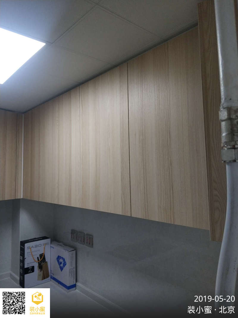

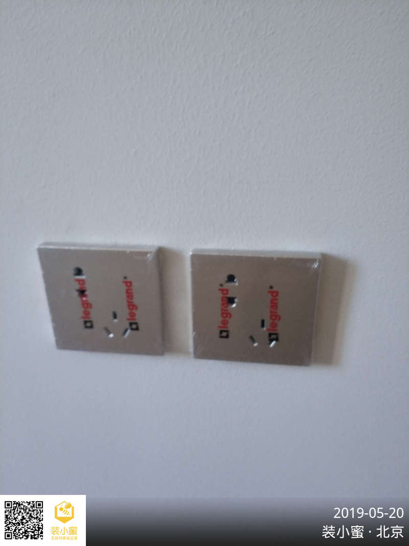

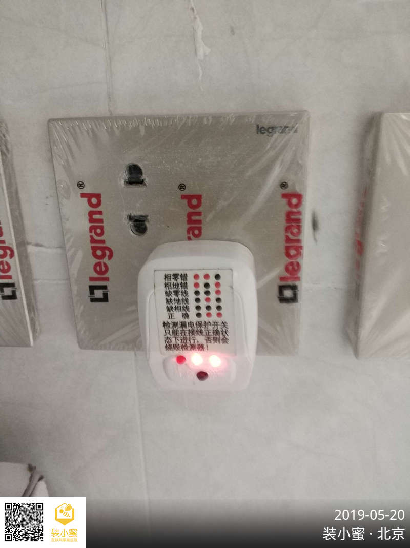

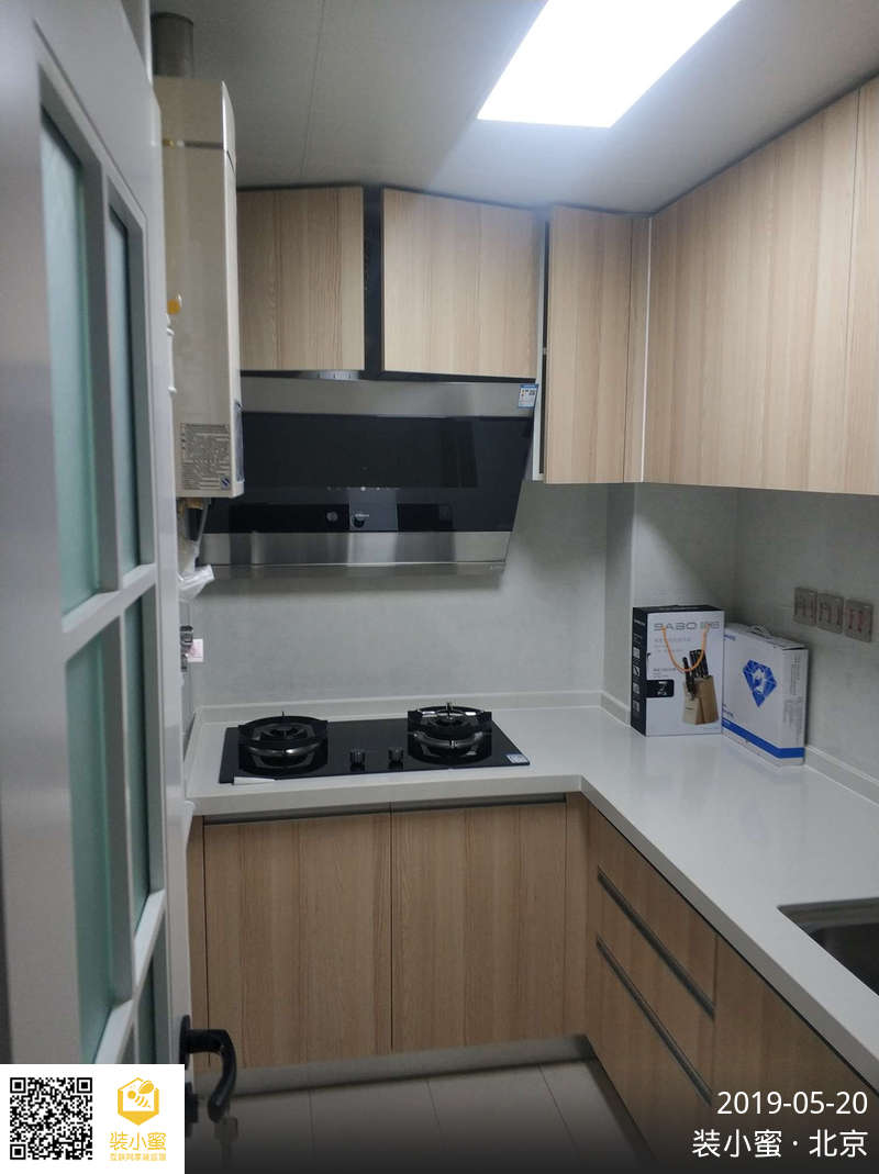

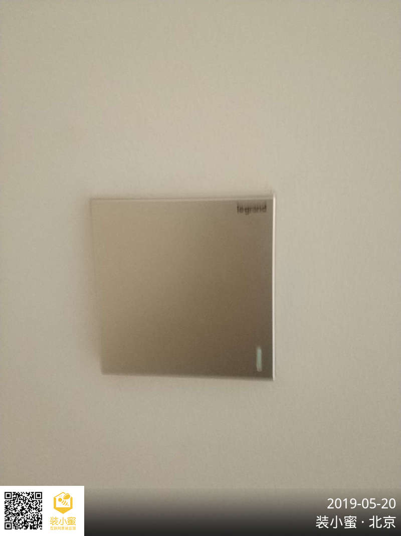

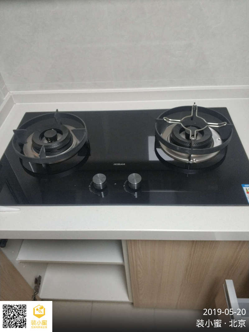

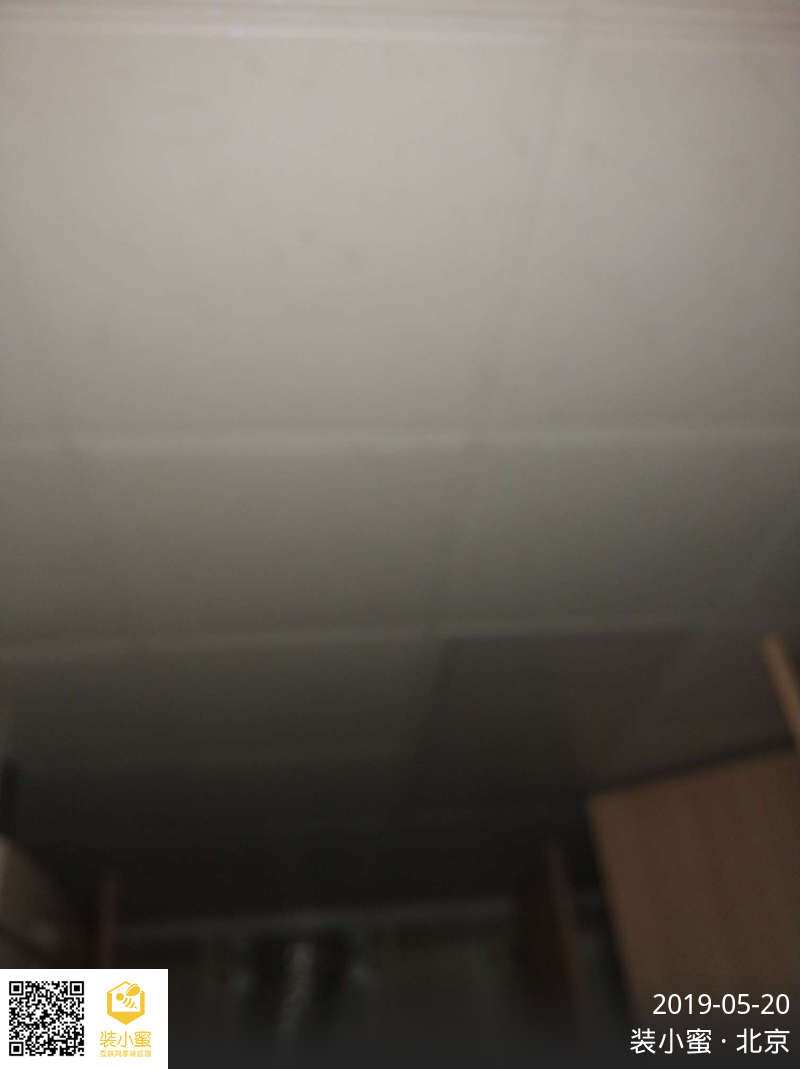

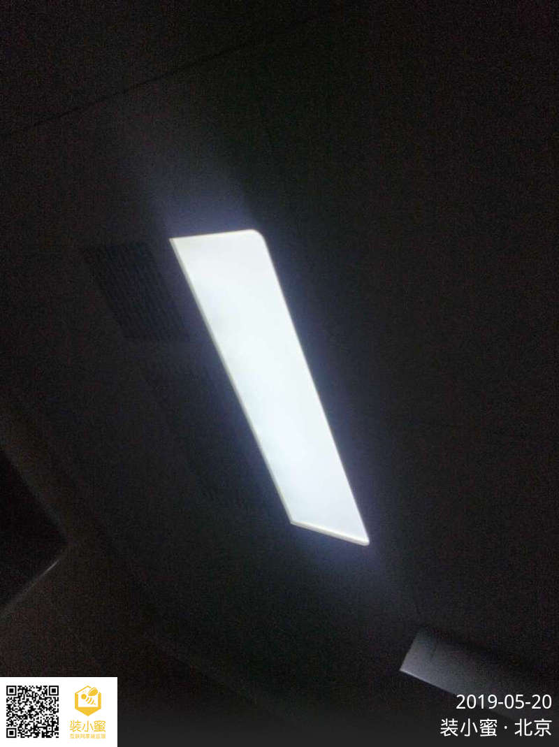

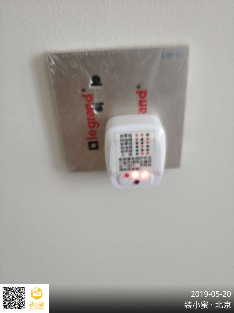

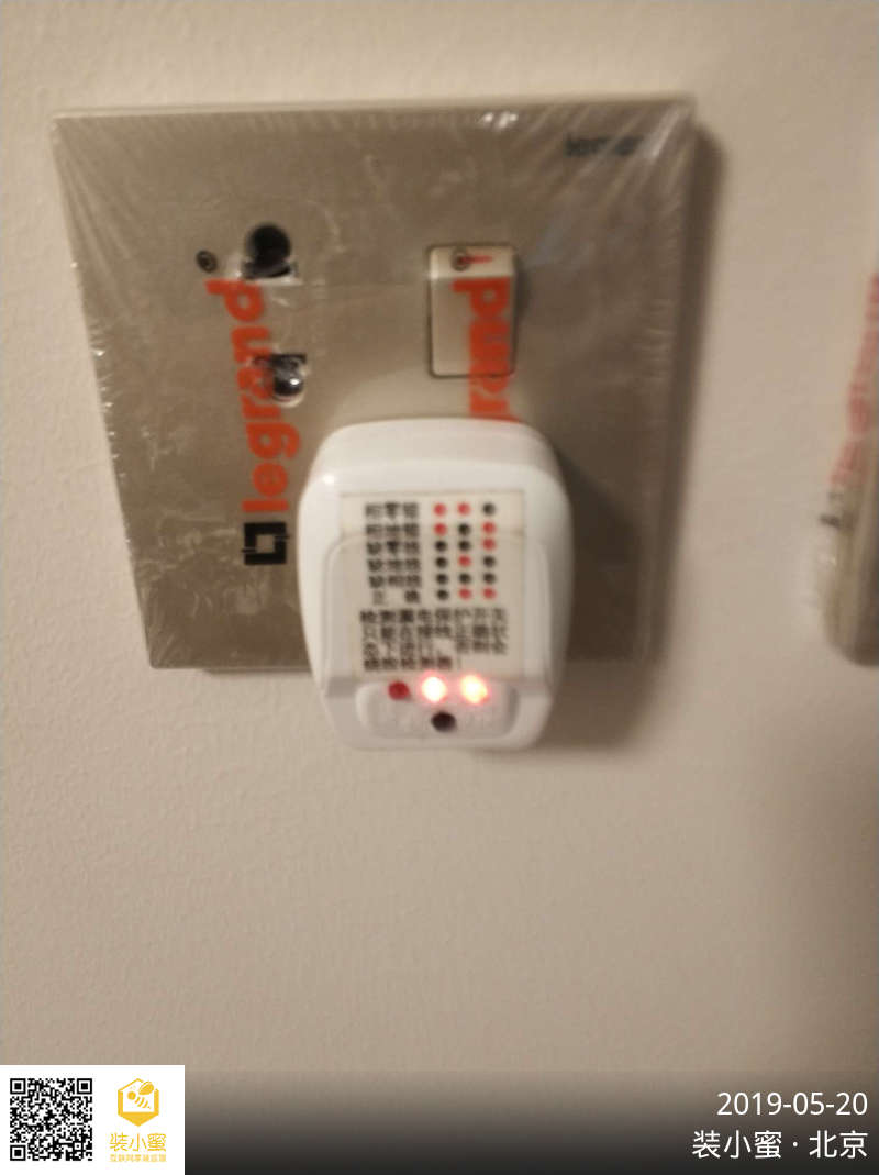

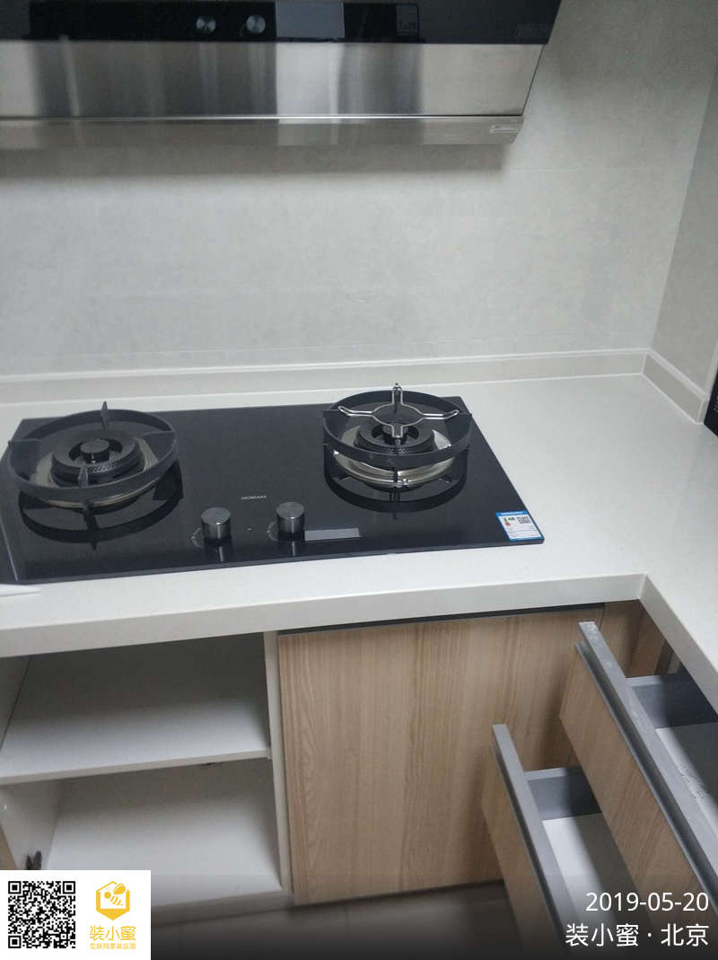

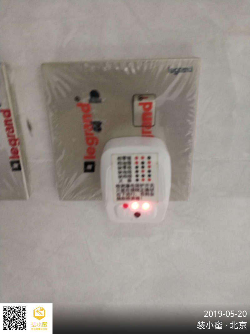

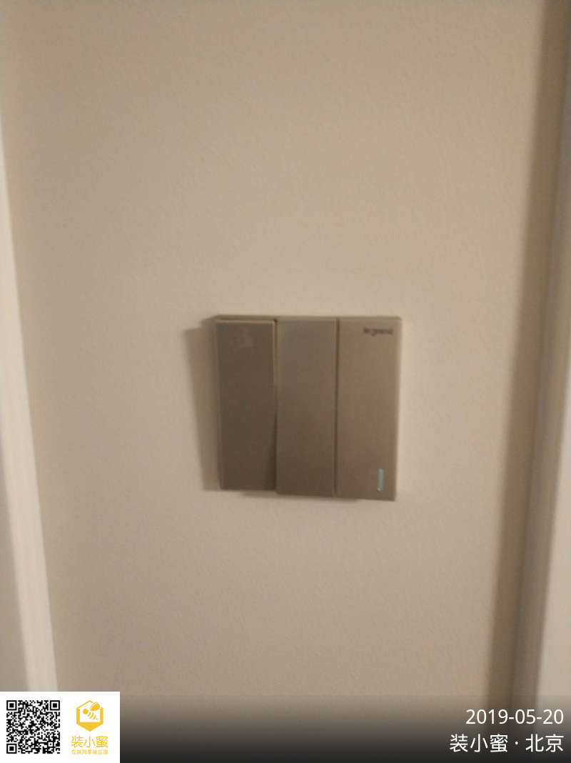

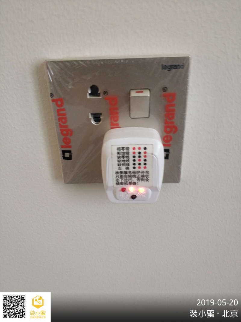

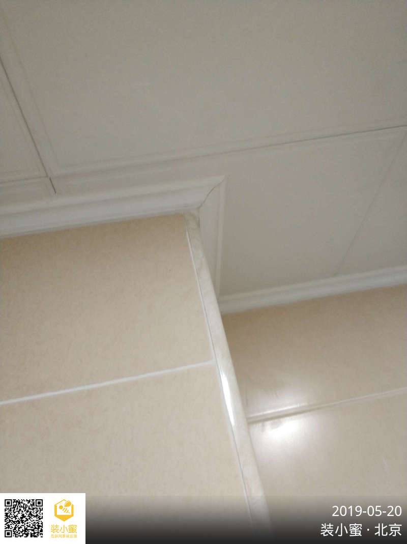

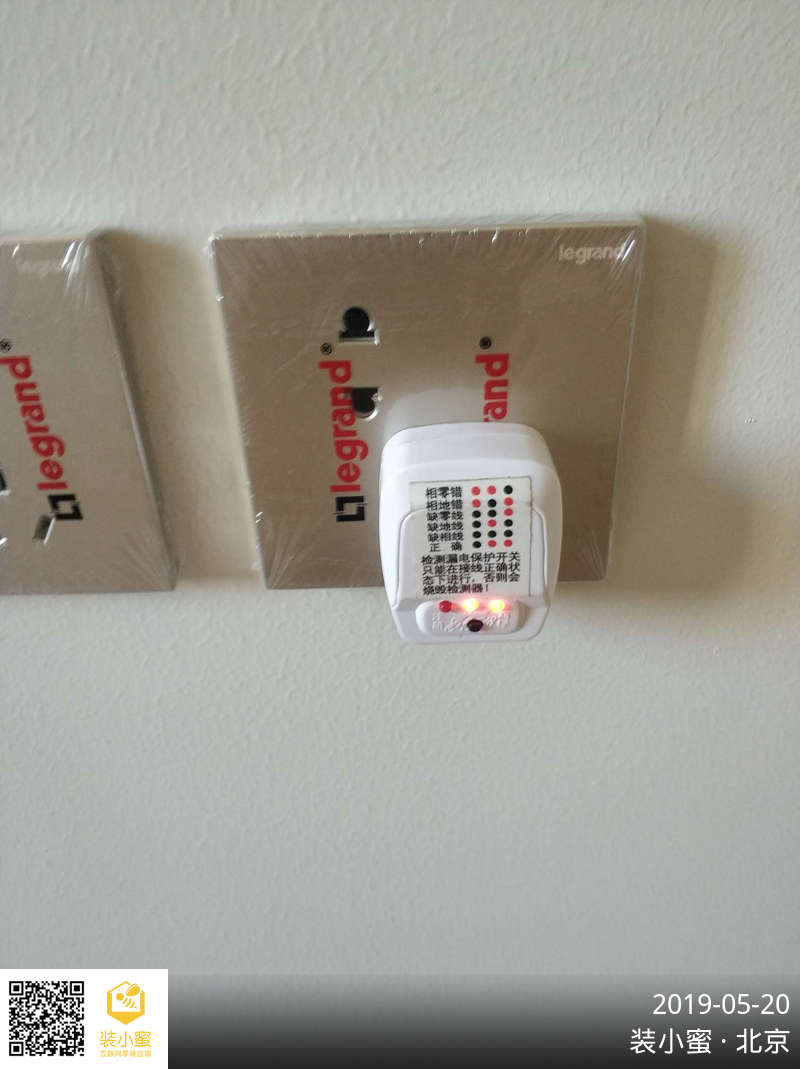

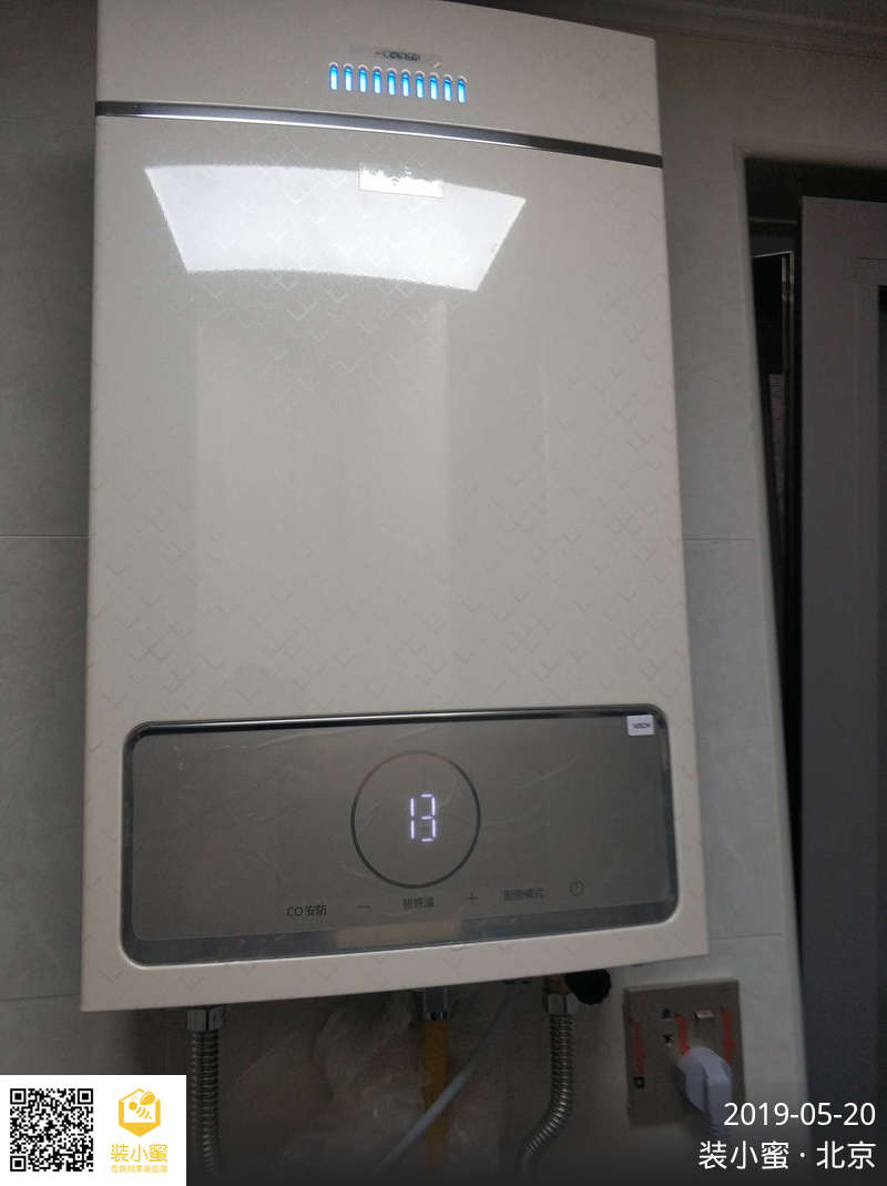

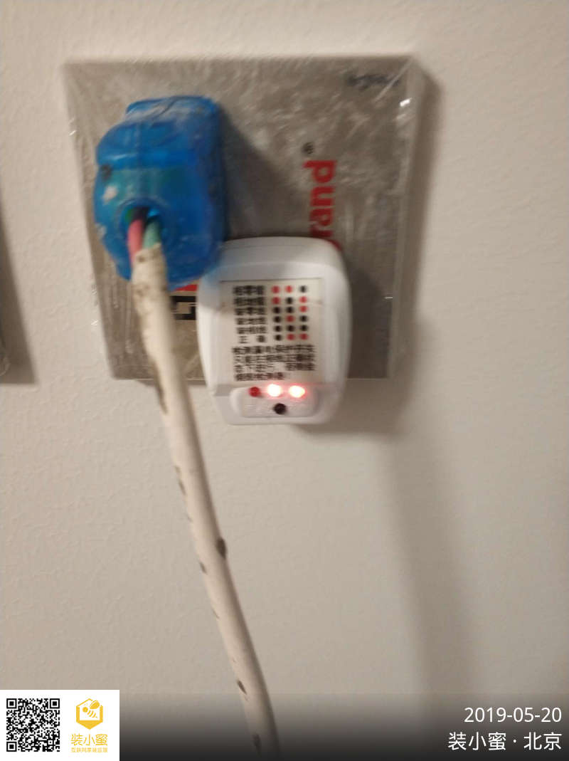

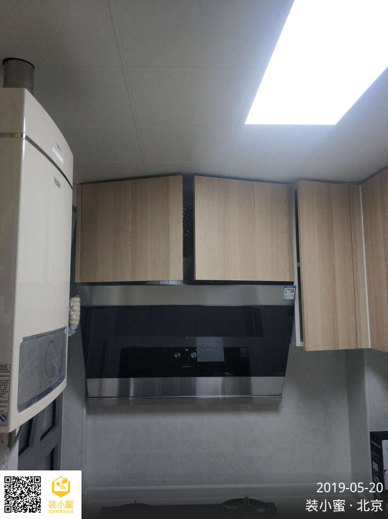

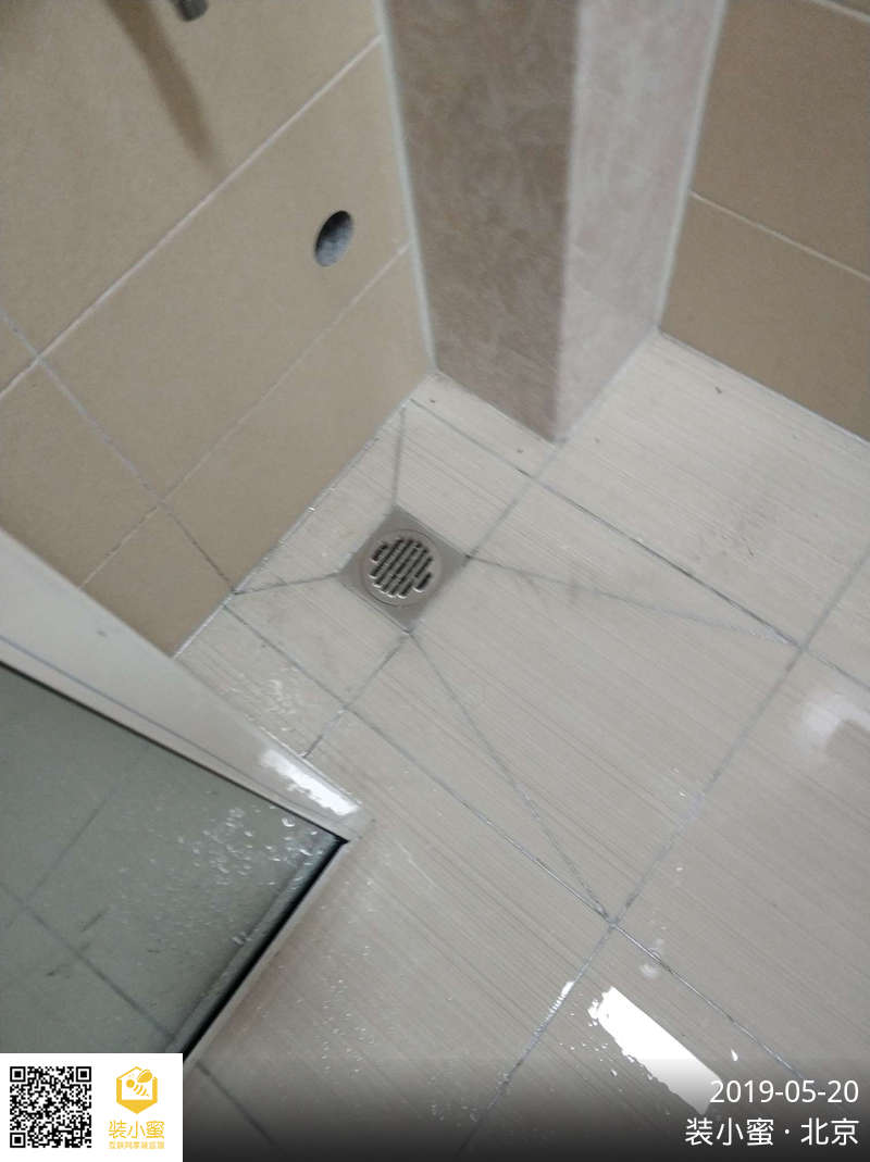

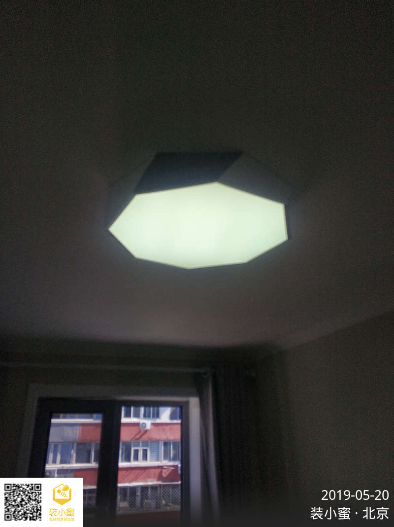

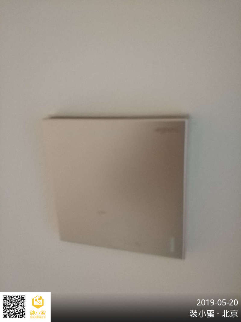

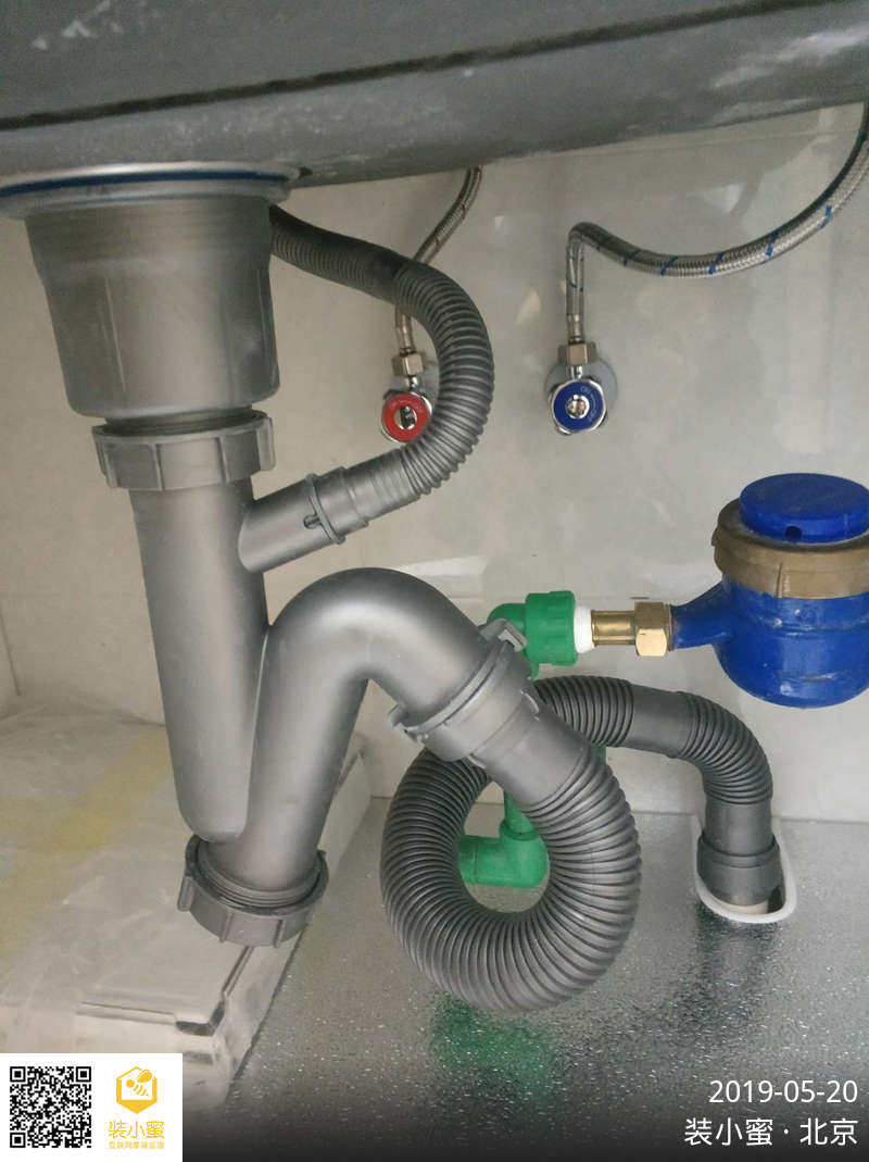

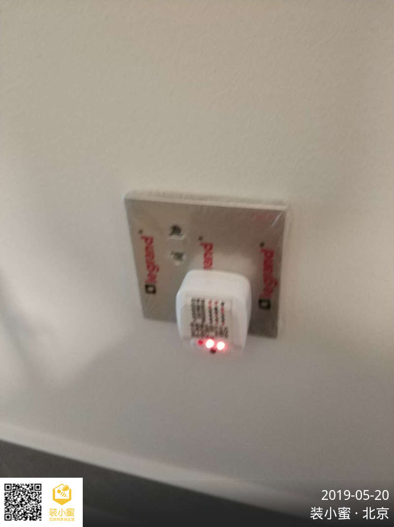

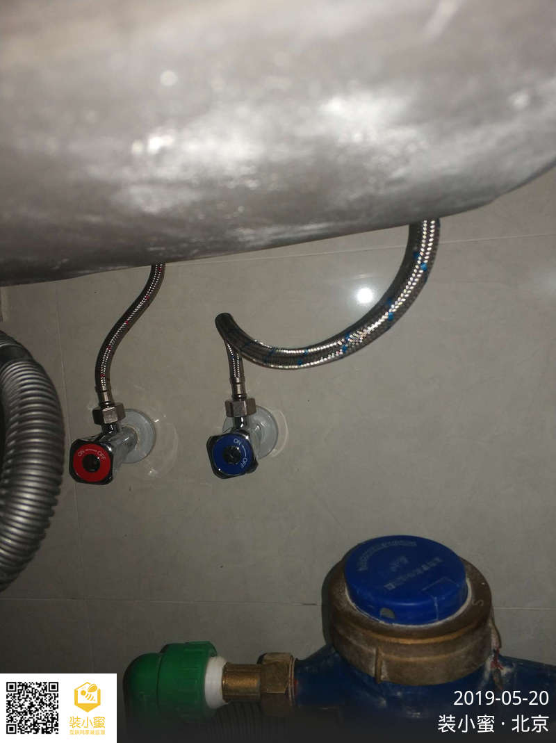

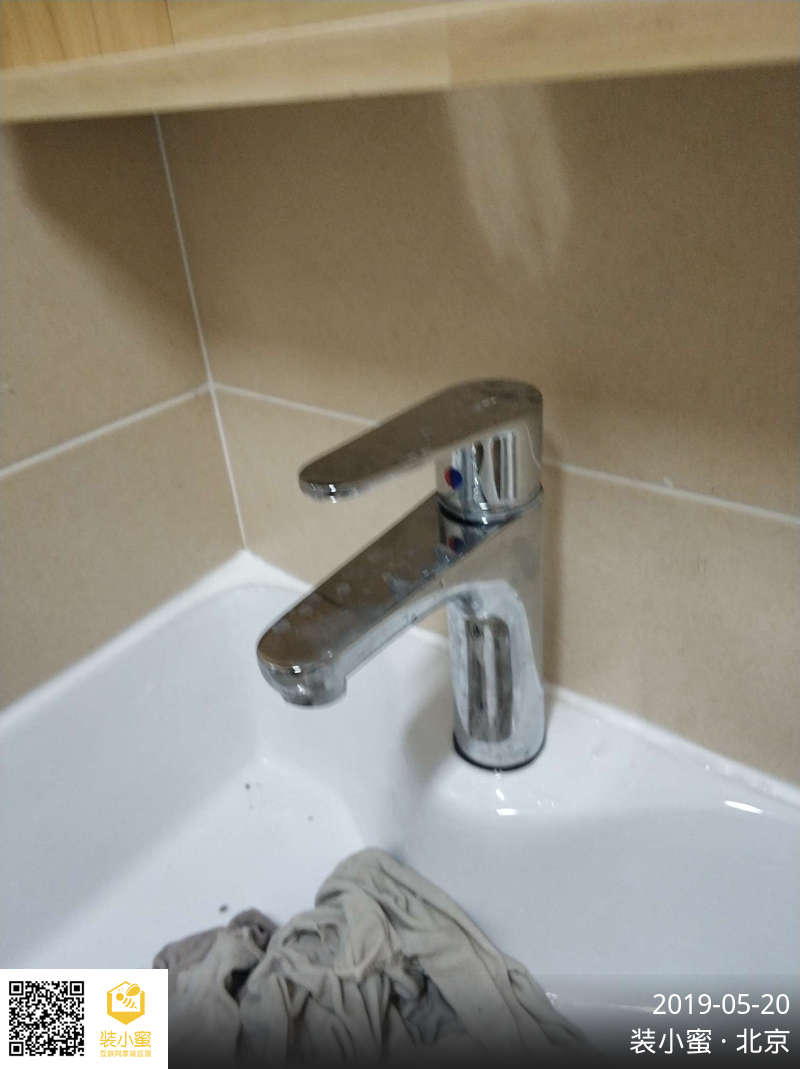

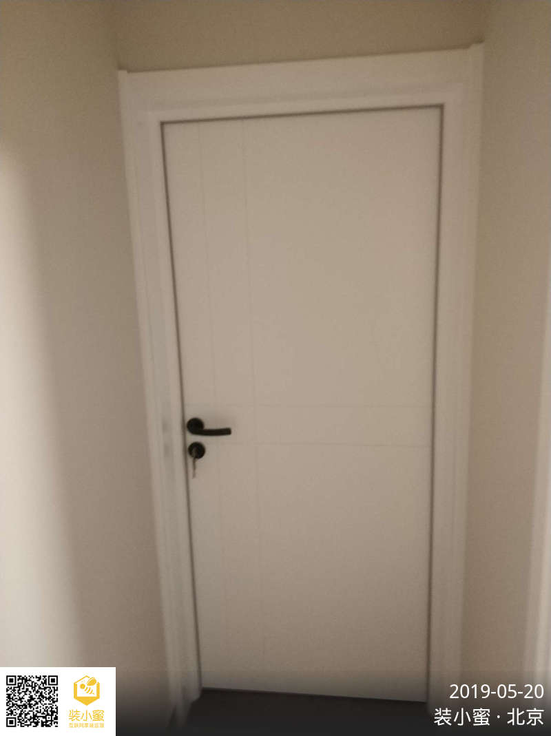

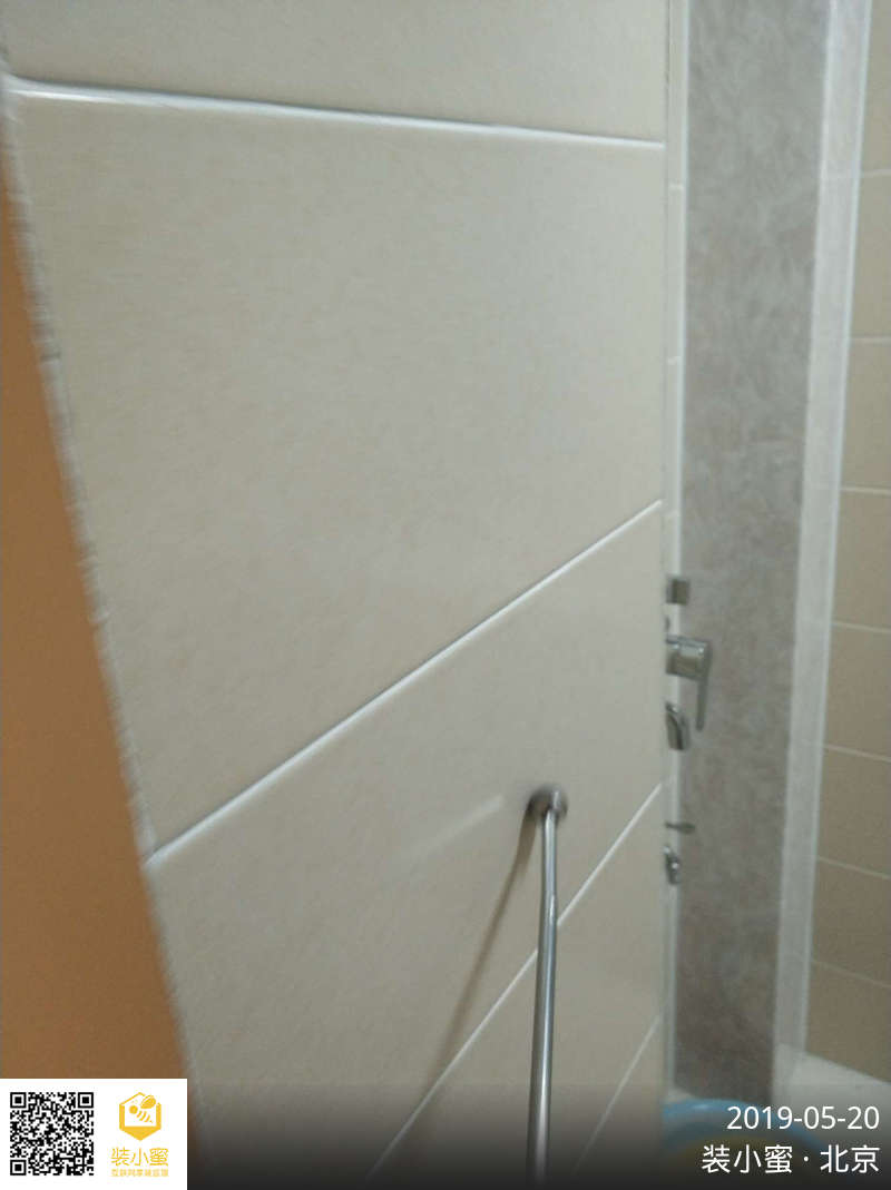

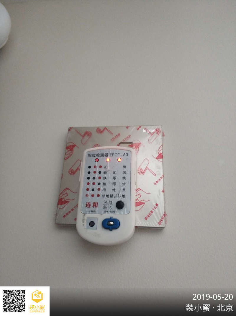

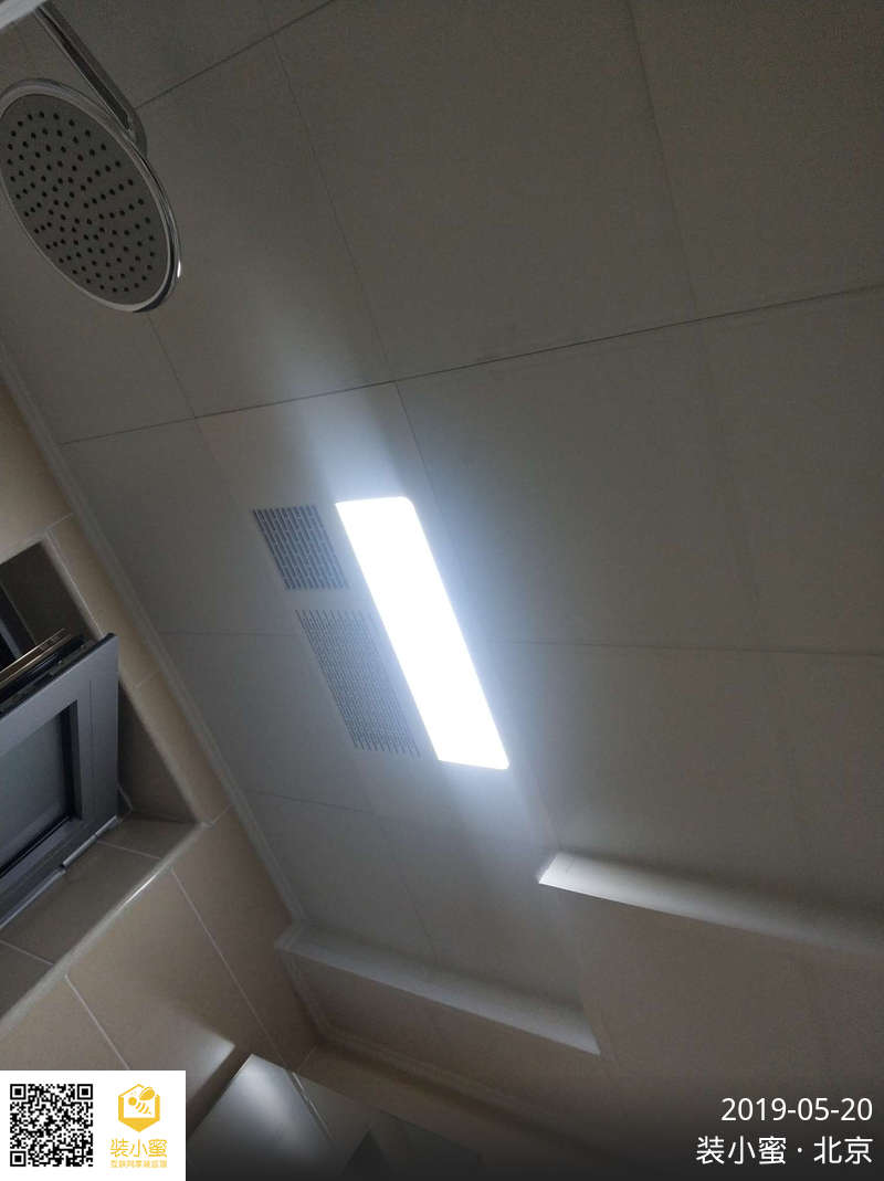

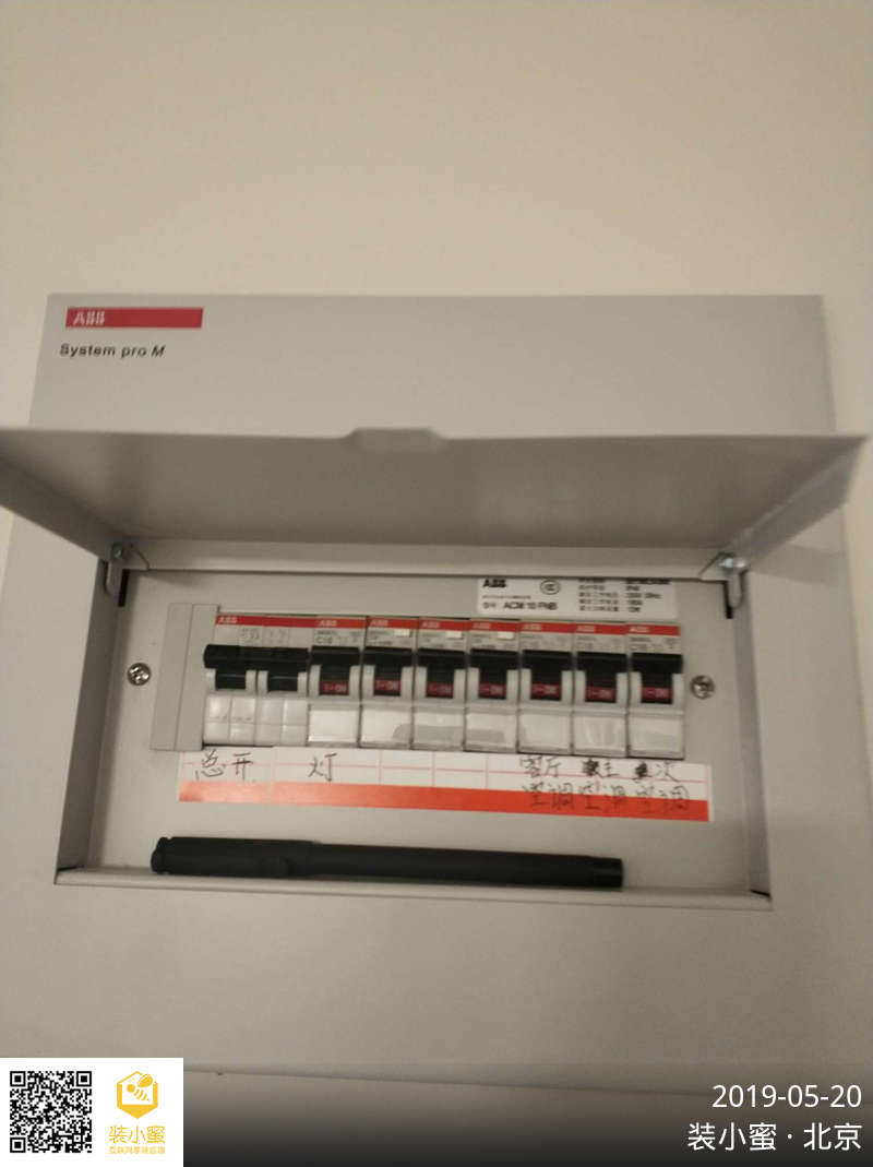

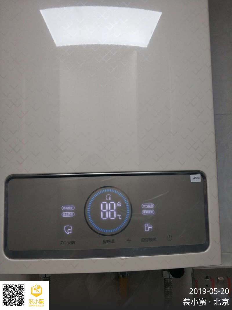

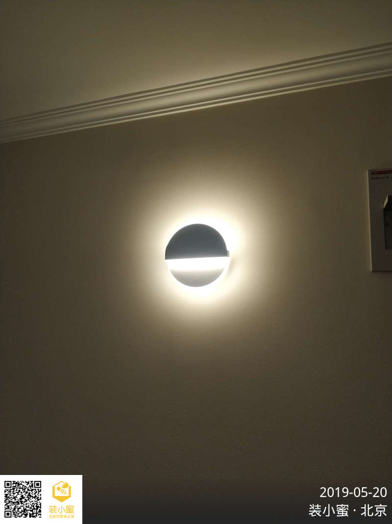

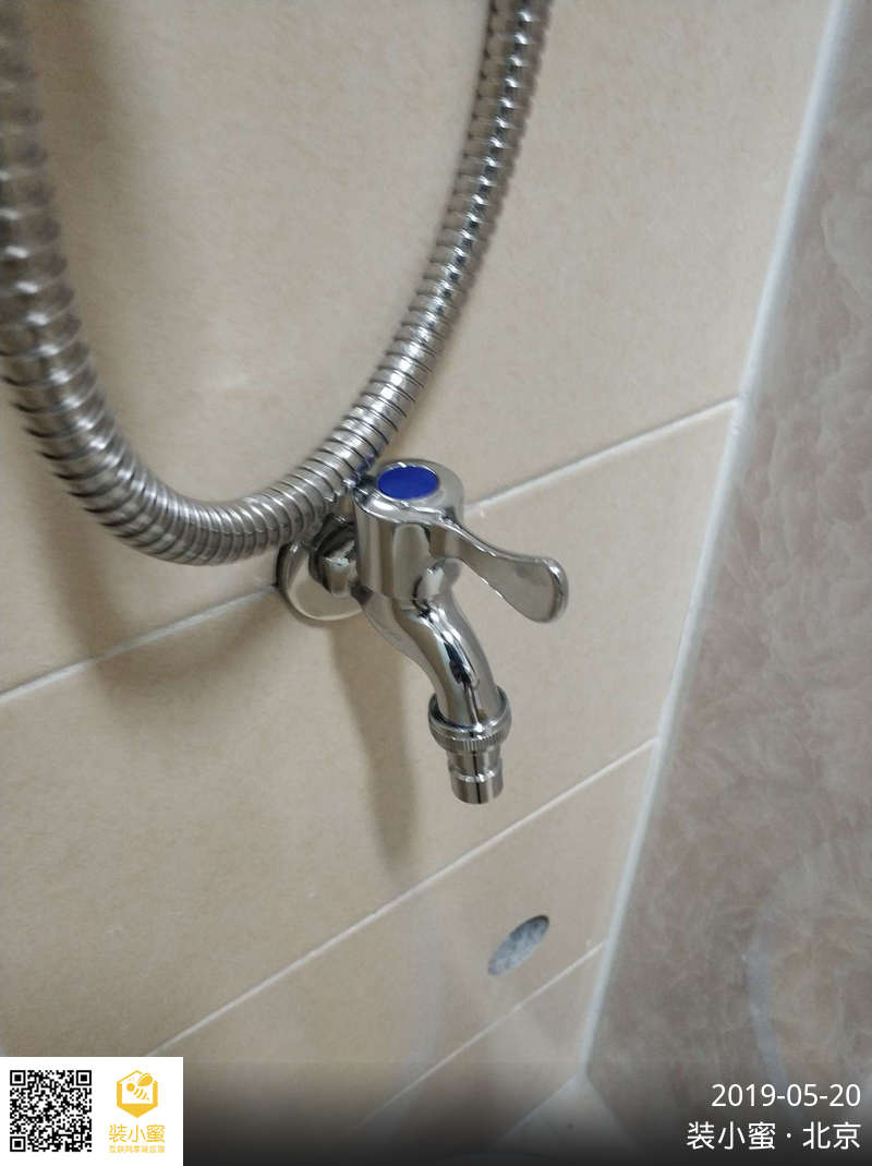

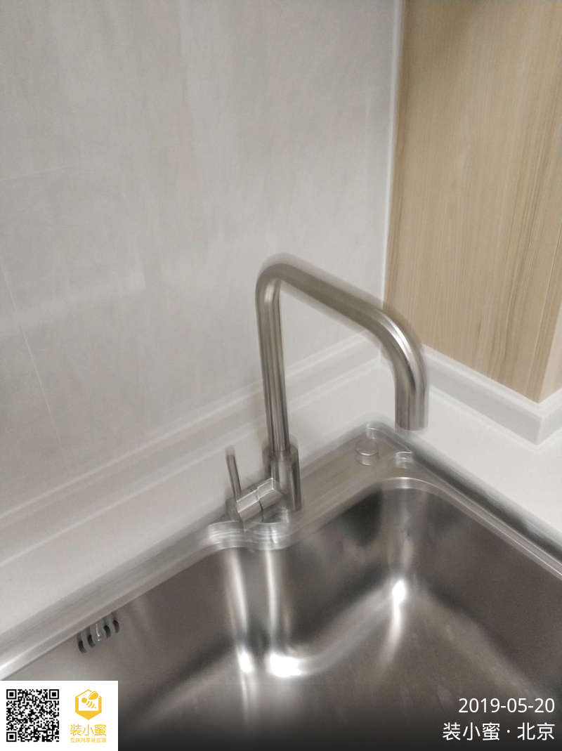

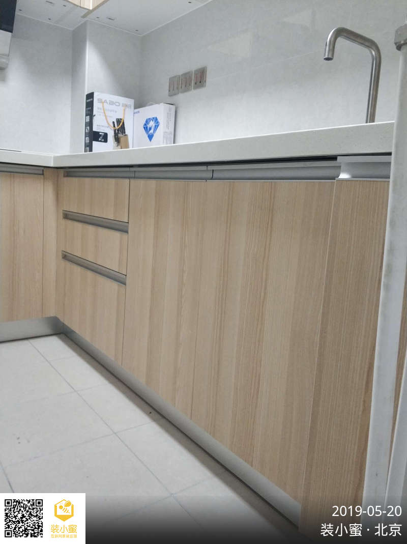

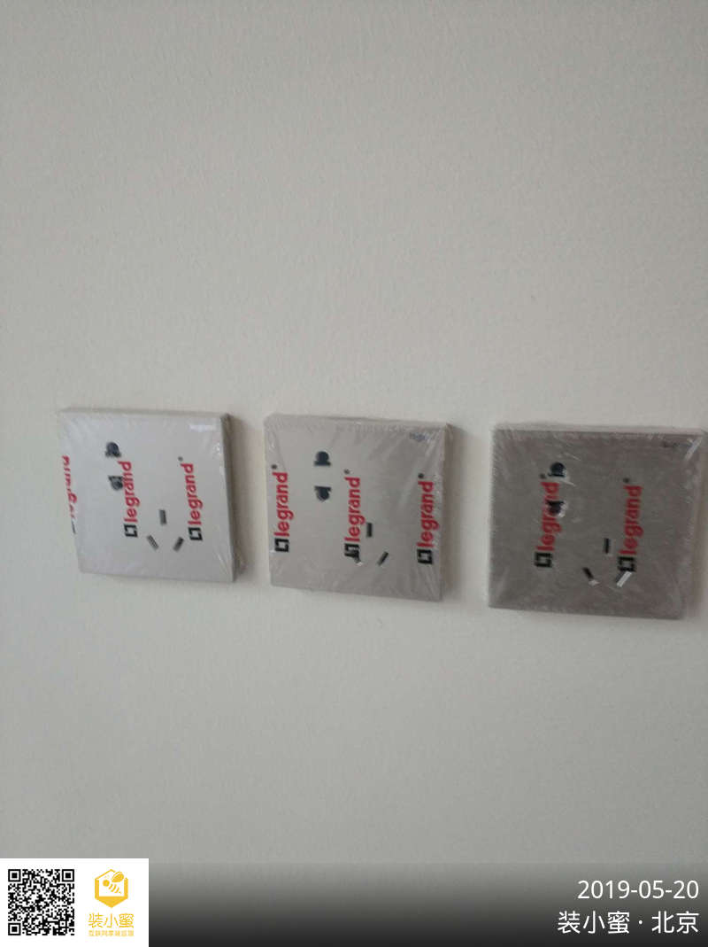

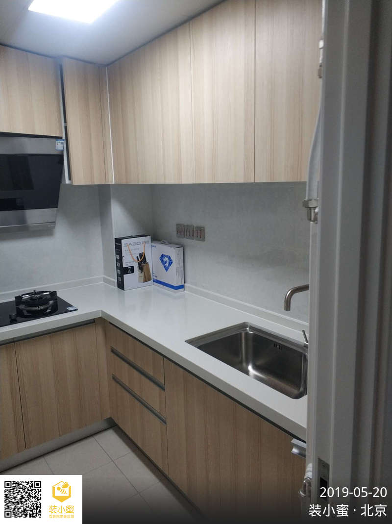

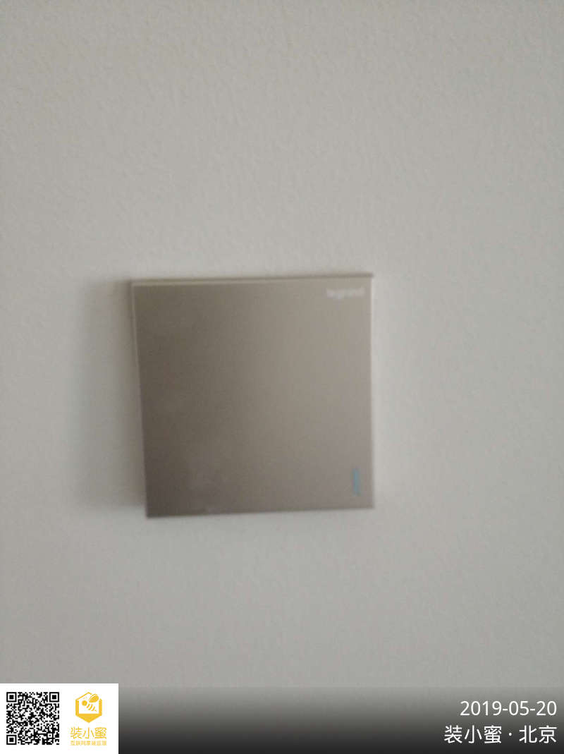

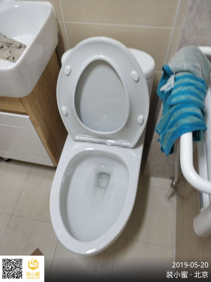

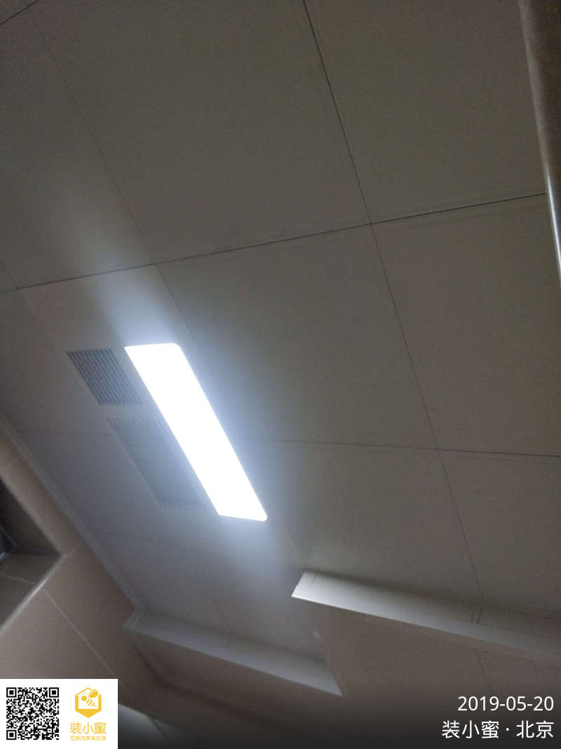

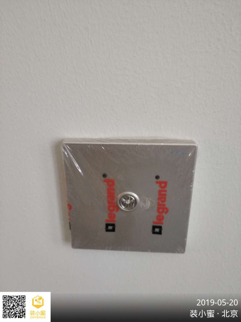

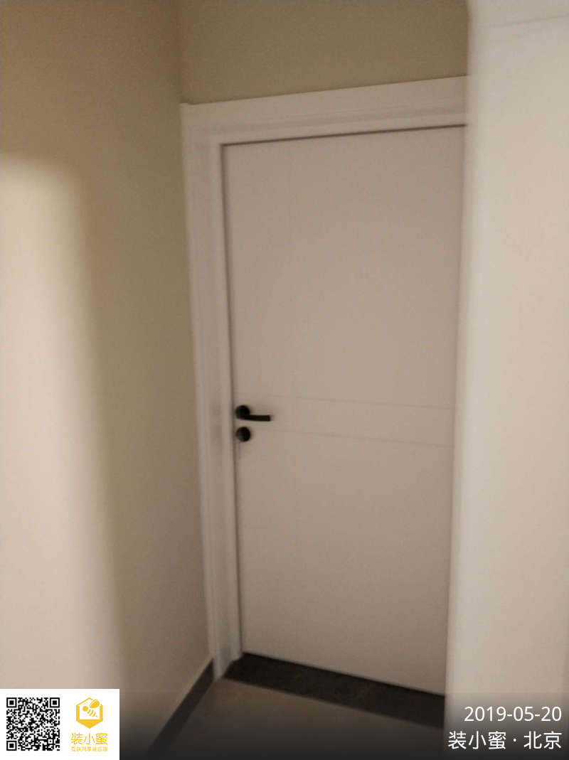

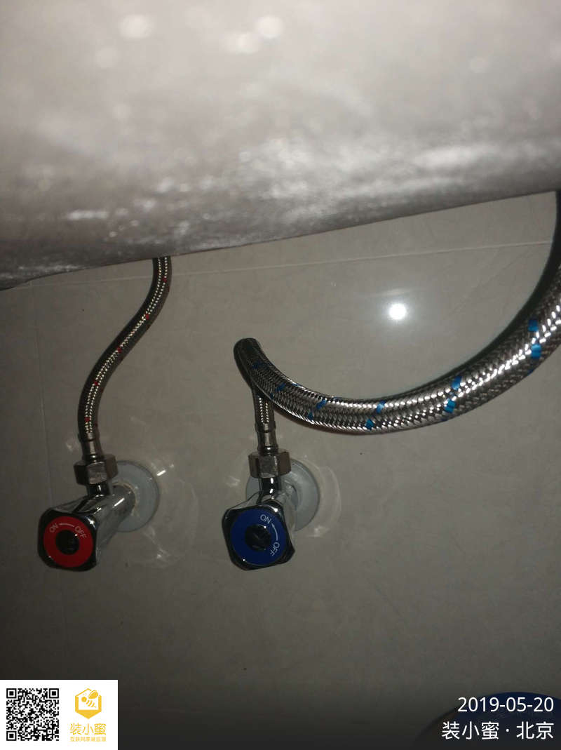

房间内主材安装已完成部分,施工进度正常。检查灯具,开关面板安装牢固,开关面板开启灵活,符合要求。检查插座面板安装牢固,通电工作正常,检查配电箱漏电保护通电工作正常,符合要求。检查脱排烟机通电工作正常,灶具使用正常,检查厨房,卫生间各龙头,角阀安装牢固,无渗漏水,符合要求。检查厨房。卫生间各下水,地漏排水正常,各五金件安装牢固,符合要求。检查厨房,卫生间铝扣板吊顶面板安装牢固,表面平整,无明显缺陷,花色方向一致,无明显色差,符合要求。检查边角安装牢固,平直,拼接缝平整,符合要求。

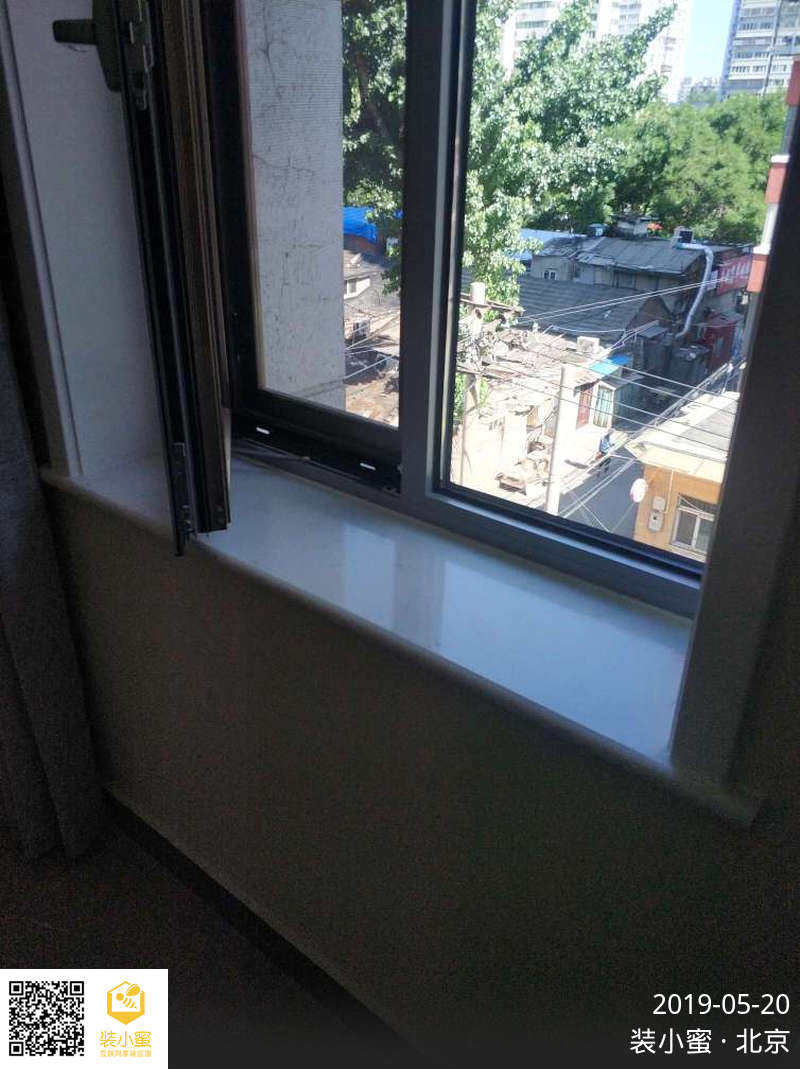

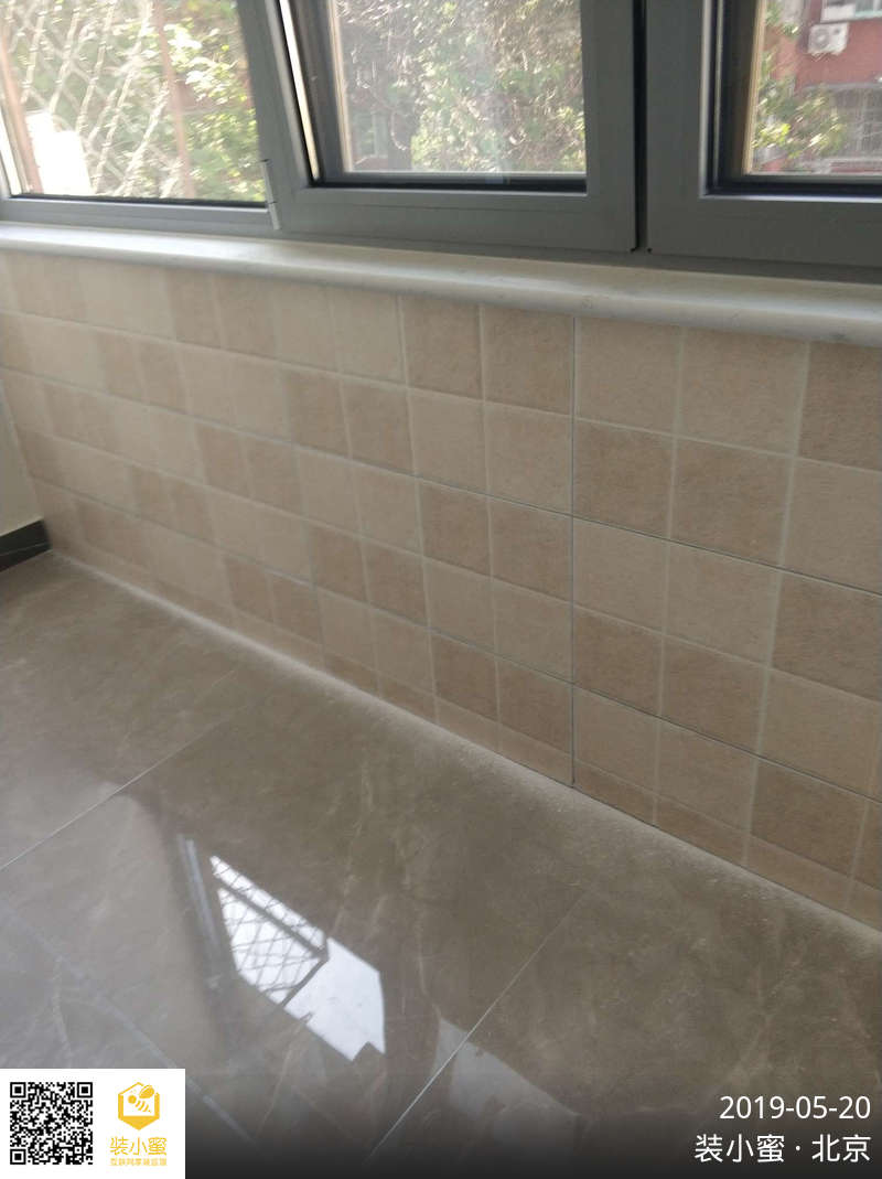

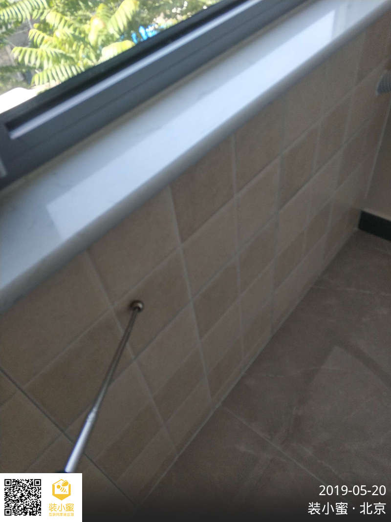

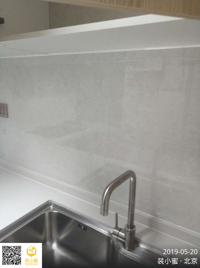

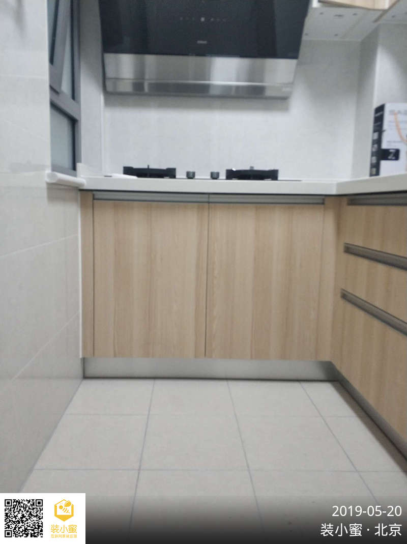

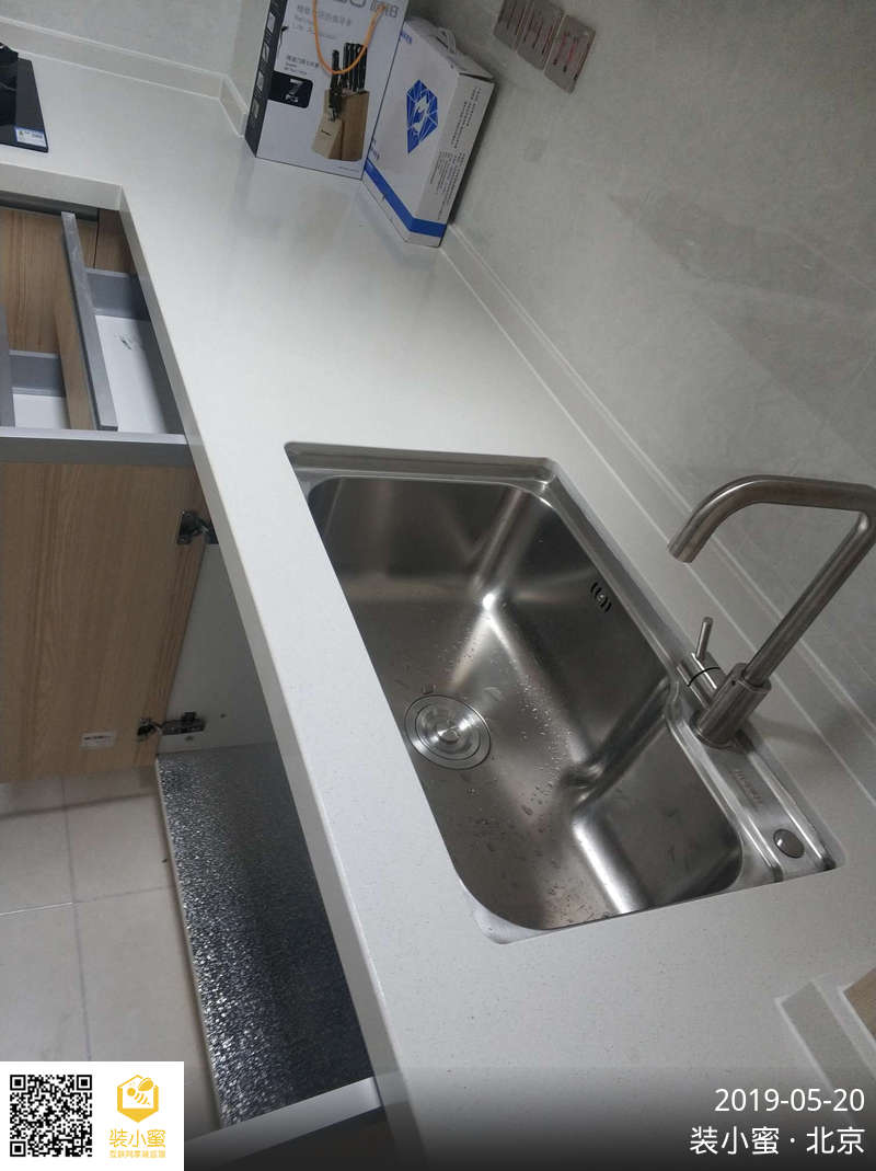

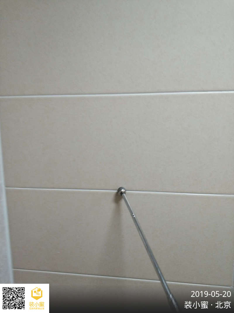

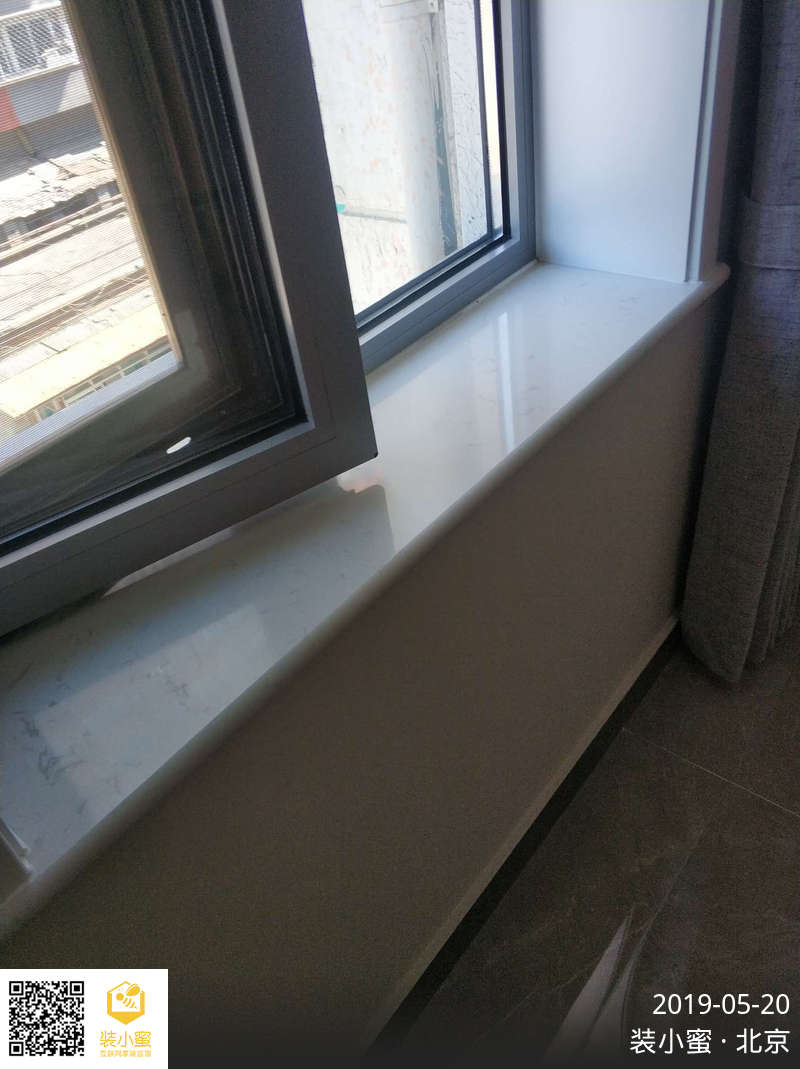

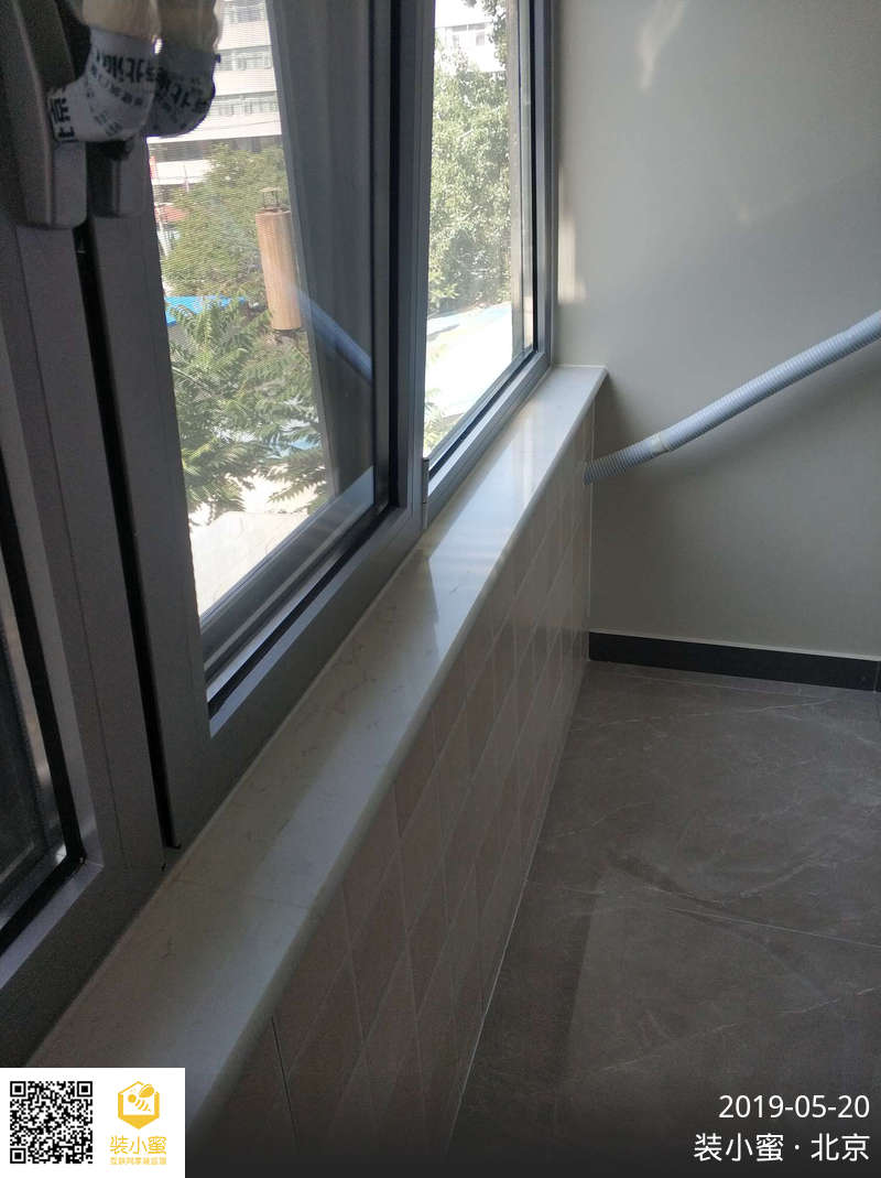

1,厨房窗户右侧墙面砖缝隙未填实,且窗台左侧台面与窗户之间玻璃胶未封实,建议墙面砖缝隙用填缝剂填实,窗台台面与窗户之间未封实的玻璃胶重新封实。

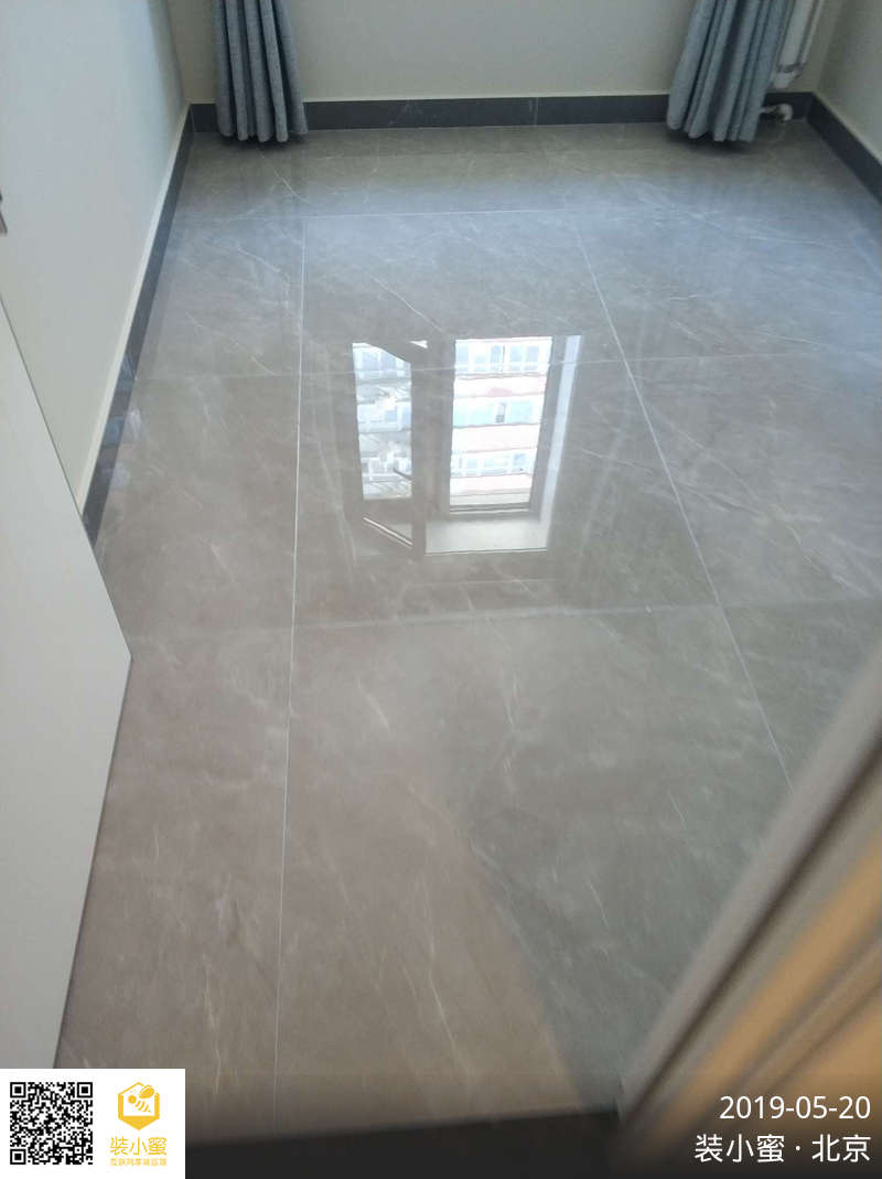

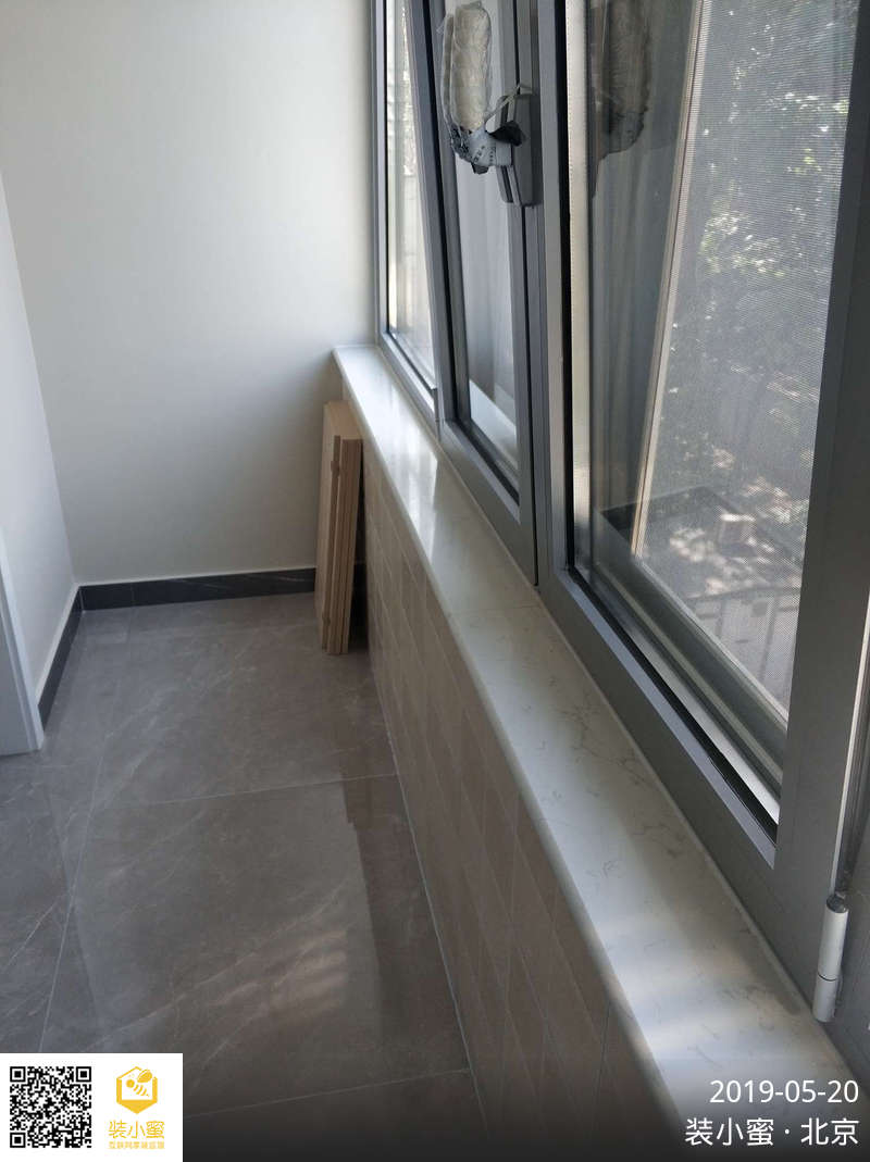

2,客厅阳台窗户与墙体之间存在缝隙,建议用玻璃胶封实。

符合标准:38项
填缝剂表面牢固、饱满,完整
墙面砖(复检)无明显空鼓,符合要求

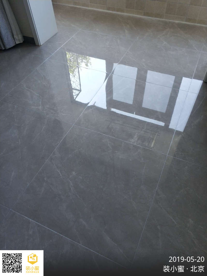

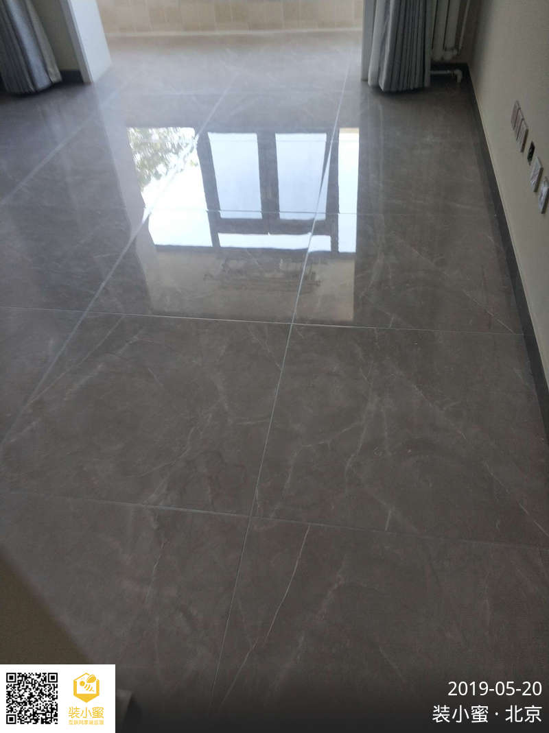

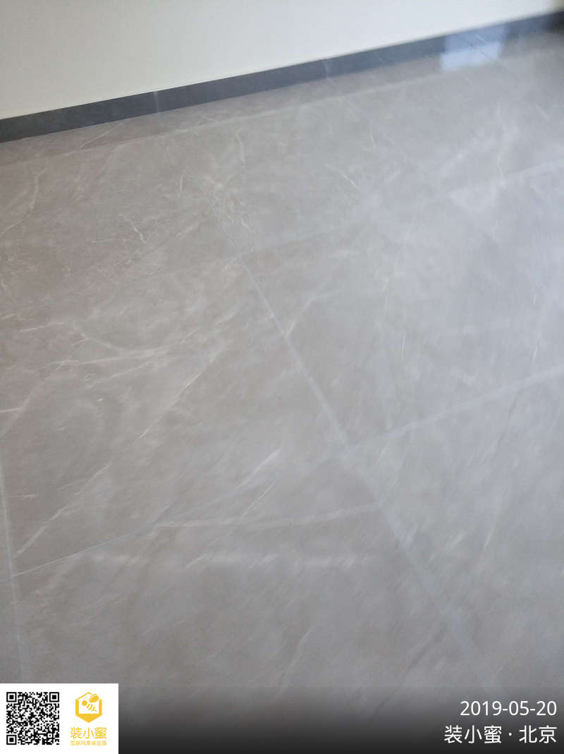

地面砖(复检)无明显空鼓
各面板安装牢固、平直
开关面板的操作与控制符合设计要求
灯具安装符合设计要求

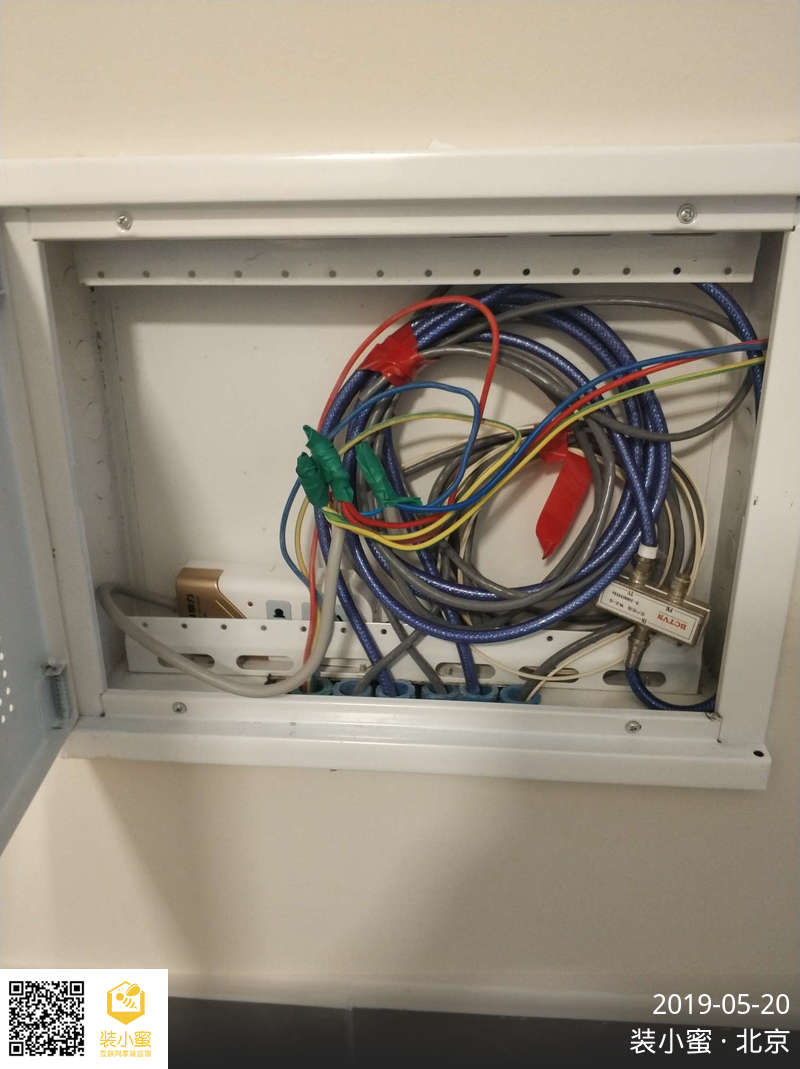

经拆卸部分面板检查:内部接线规范
插座面板经通电检测,工作正常
断路器的接线规范牢固
各断路器回路控制正确符合设计要求

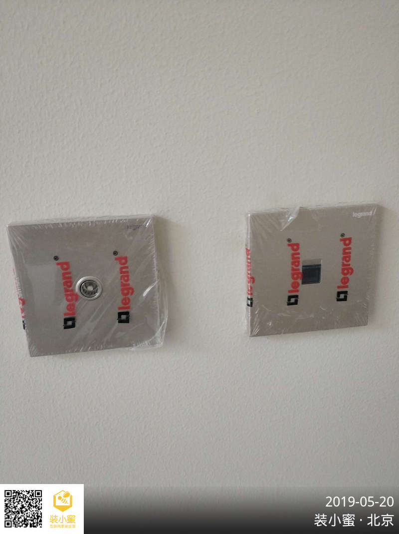

弱电面板的接线已经完成
浴霸或暖风设备工作正常
角阀开闭正常,无渗漏
软管安装牢固,无渗漏
龙头安装牢固,无渗漏

各卫浴设备排水畅通,无渗漏现象
台盆排水管具有存水弯功能
各地漏排水畅通,无返水现象
表面完整,色泽一致

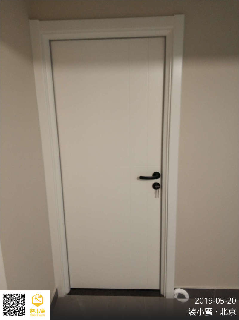

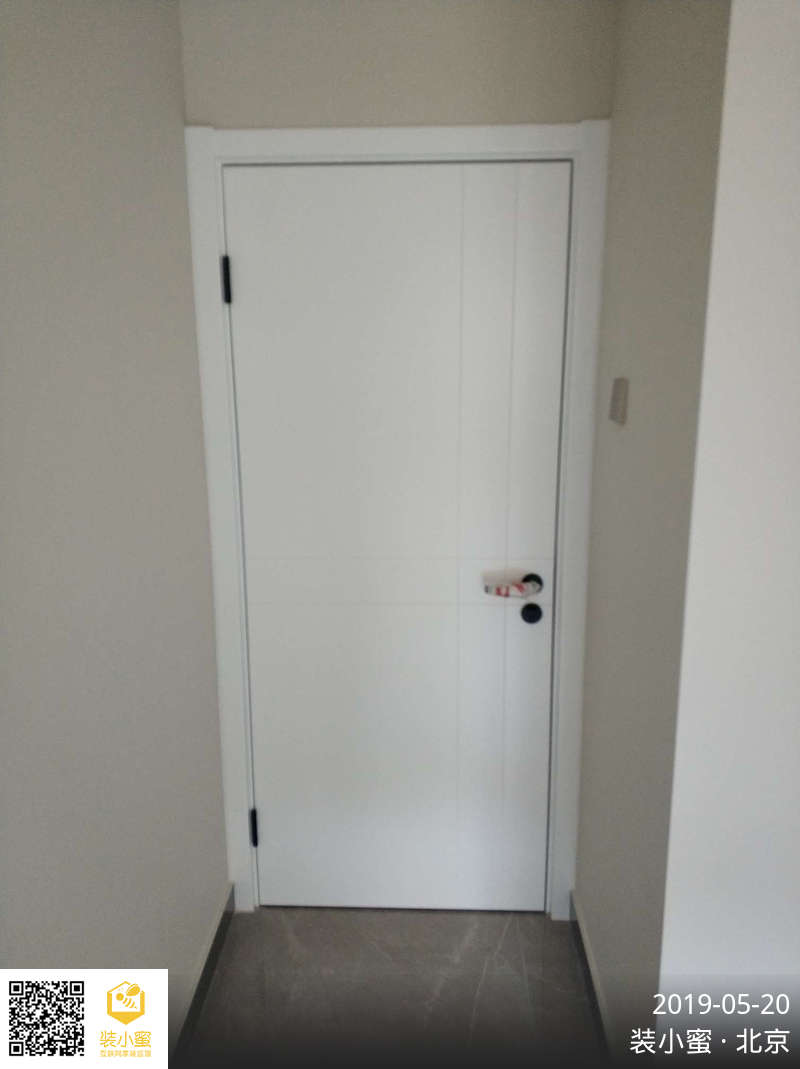

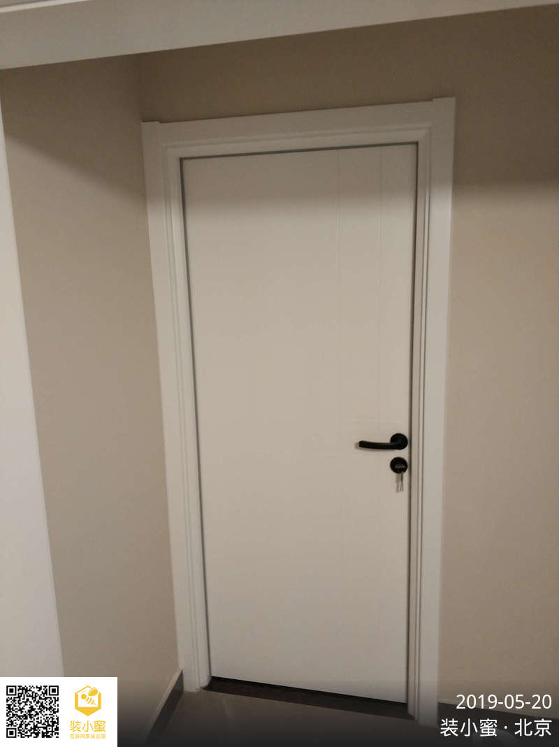

门套(门套线)安装质量符合要求
门扇平整,开闭(移动)操作正常
门扇四边间隙符合要求
五金件安装牢固,螺丝齐全
安装牢固
面板平整,表面无明显缺陷
花色与方向一致,无明显色差
边角条安装平直,拼接缝平整

厨房电器(设备)工作正常
各表面完整,色泽一致
橱柜安装牢固
台面水平、平整,拼接处平直
面板表面平整,安装符合要求
石材表面平整,拼接处理符合要求
