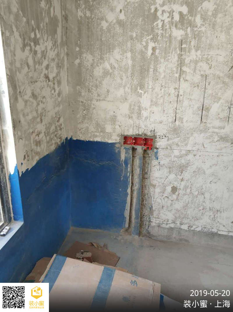

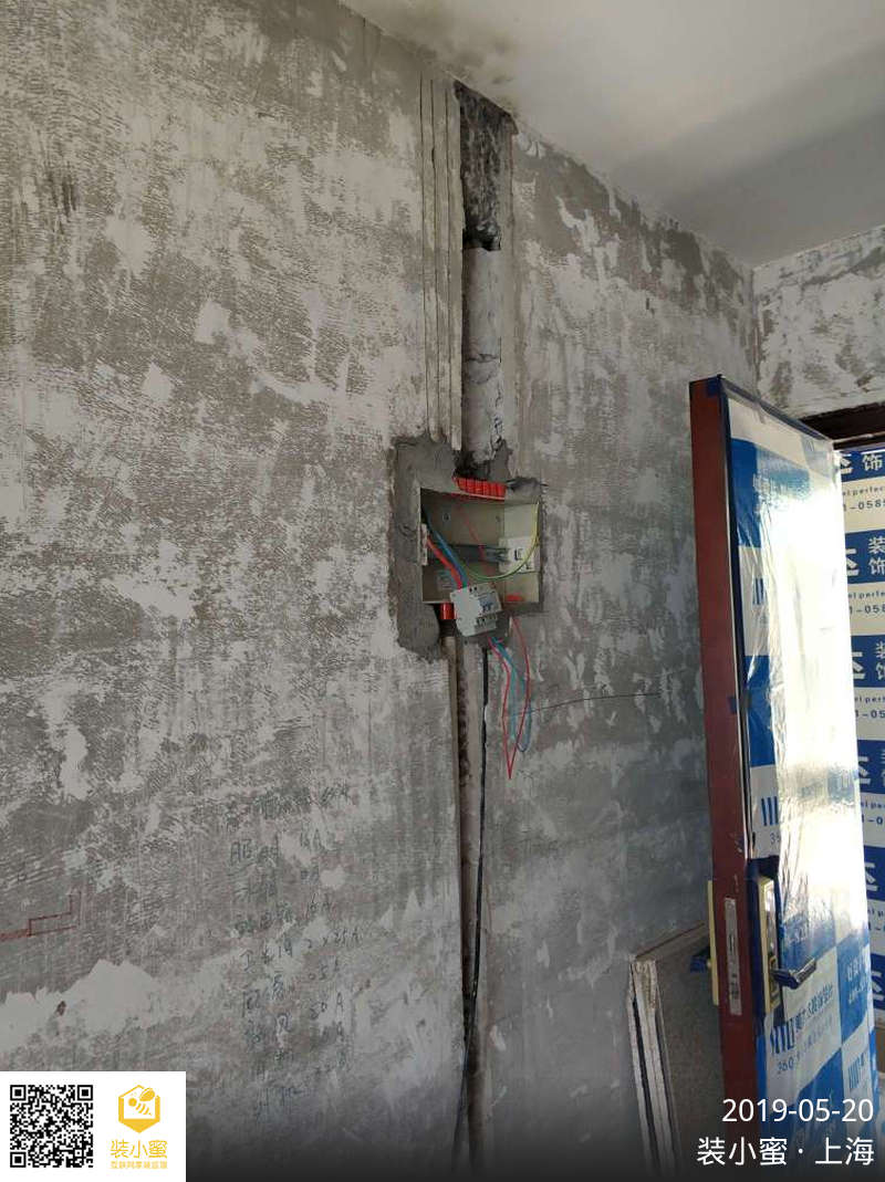

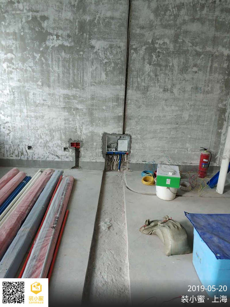

1水电工程施工进行中
1因现场无施工方负责人,下次上门进行交底工作
2地面完成面线未弹,需要弹线

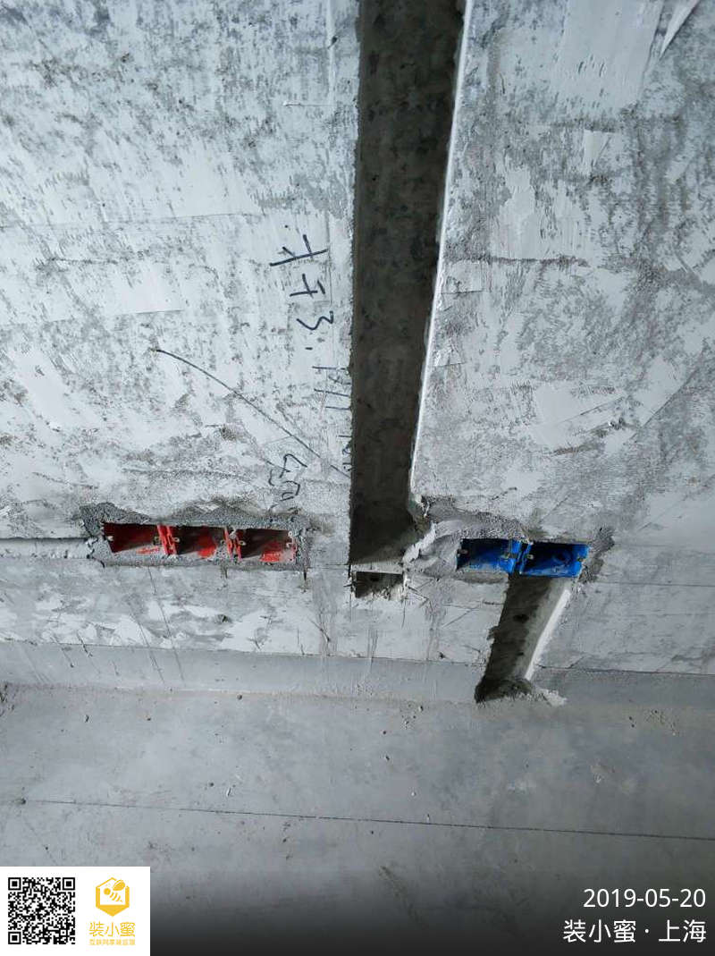

3墙面有计划开设横槽,需要控制
以上问题我已向施工方告知

地面完成面线已弹,地面材料已明确
开设墙面横槽,符合技术交底要求
强电箱回路配置图已经交待
