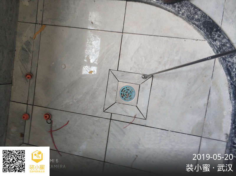

全房墙地砖已粘贴完成。

1,阳台墙砖有多块空鼓。
2,厨房墙砖有几块空鼓。
以上墙砖空鼓现场已与项目经理交待要求更换整改。
3,已刷底漆墙面有几处缺陷,现场已与项目经理交待把所有安装项目安装完后再进行收尾修补。
上次检查卫生间墙砖空鼓已解决,检查符合要求。
建议要要求施工方把所有空鼓墙砖整改完以后,再进行下一步施工。

已解决隐患:4项

地面砖(石)铺贴平整,符合要求
地面砖(石)铺贴平整,符合要求

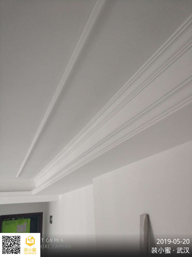

石膏线条安装牢固、平直
拼接接口平整,造型及花纹对应
线条弧形处理符合要求
