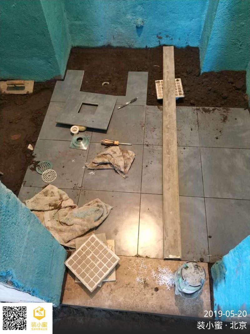

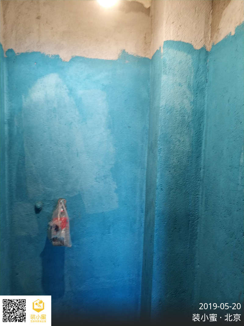

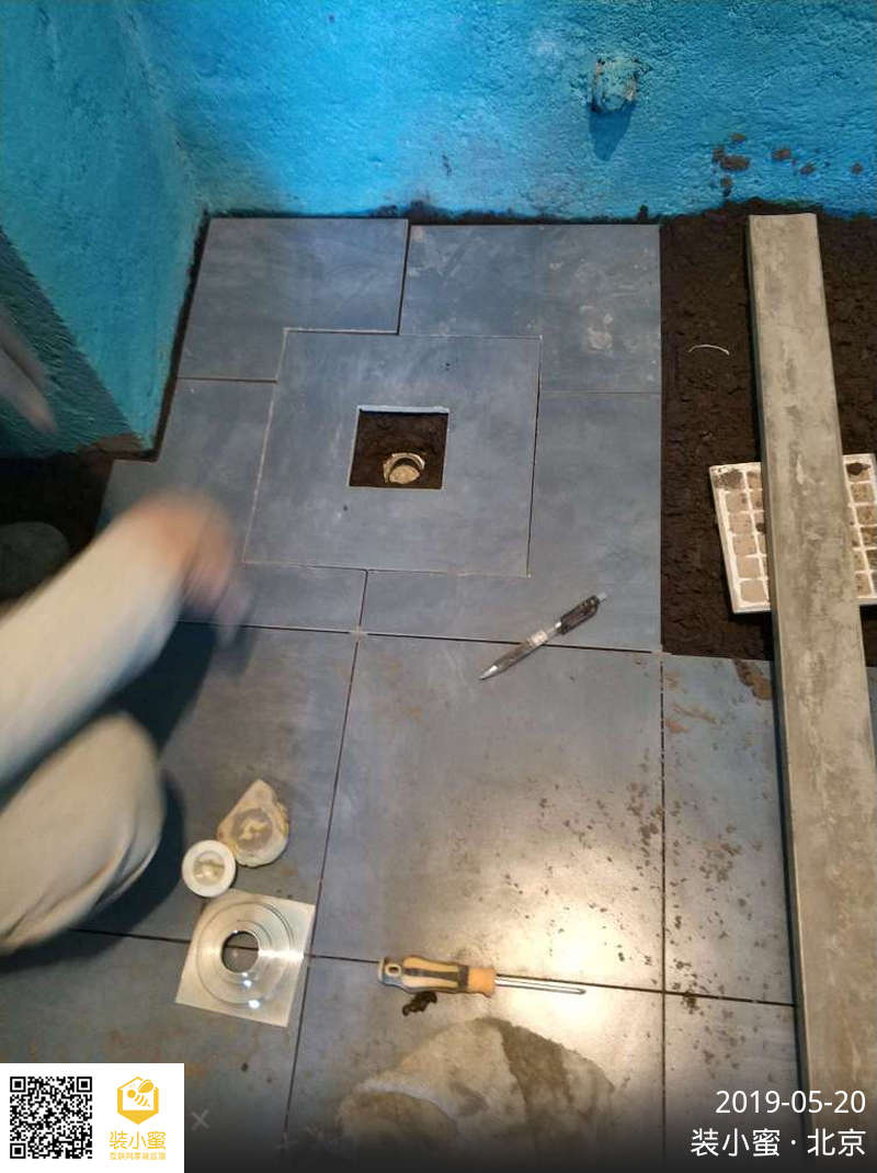

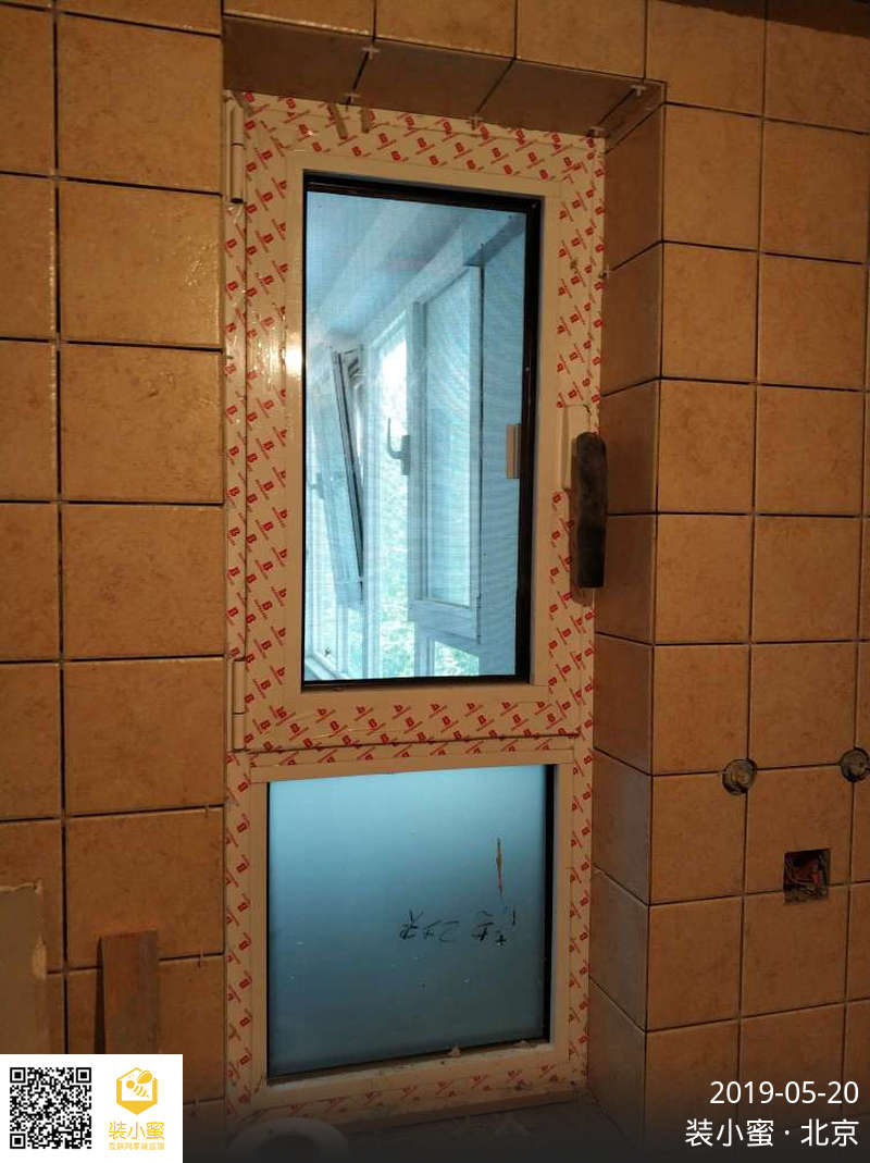

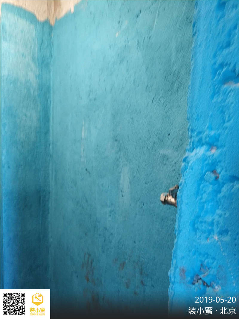

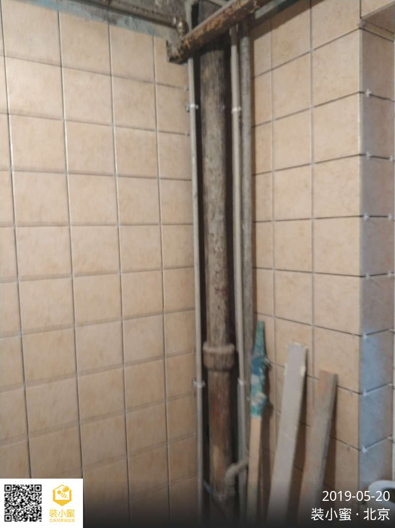

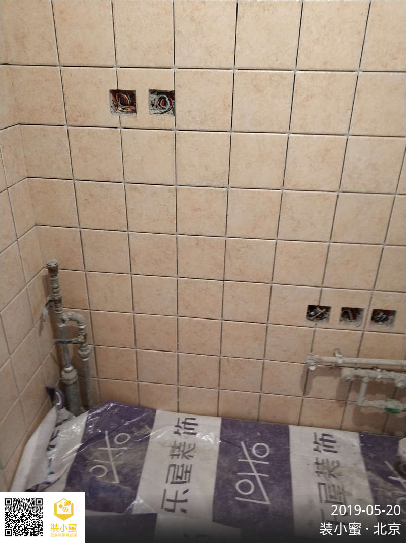

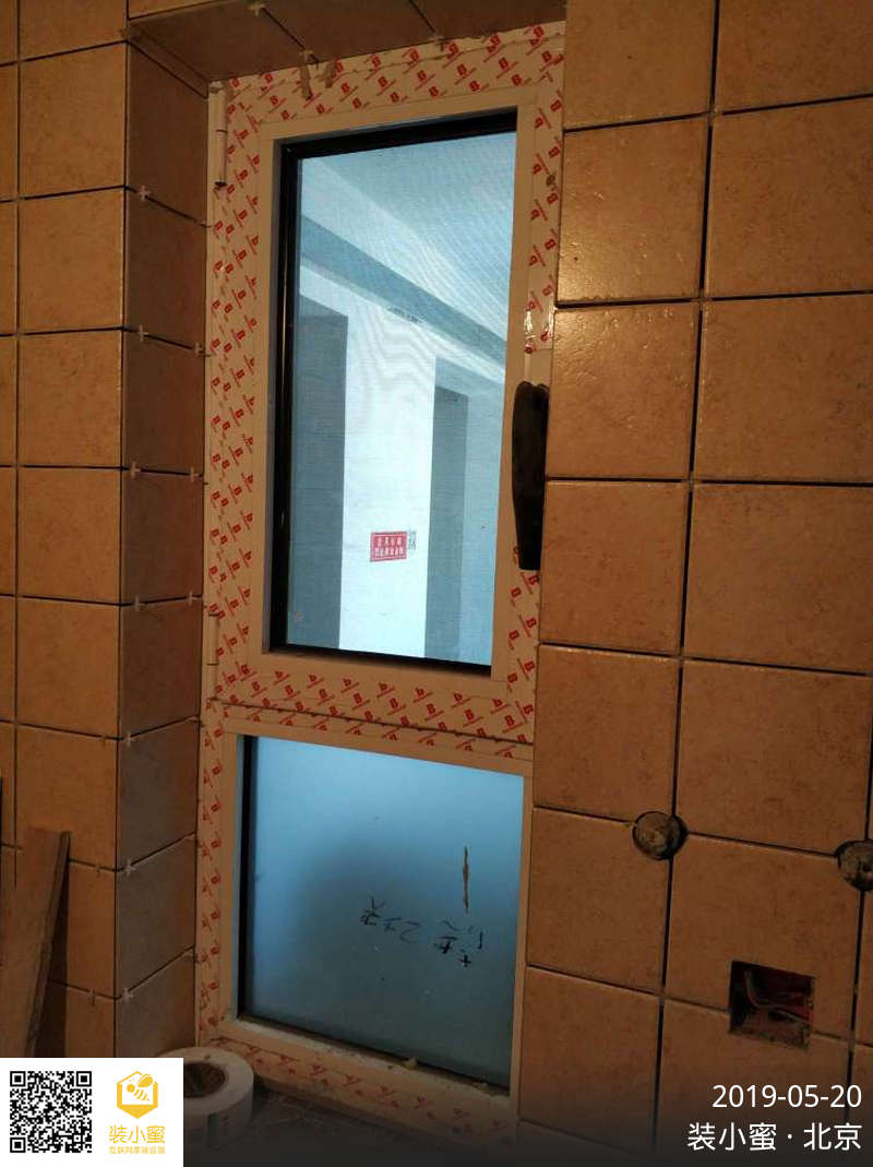

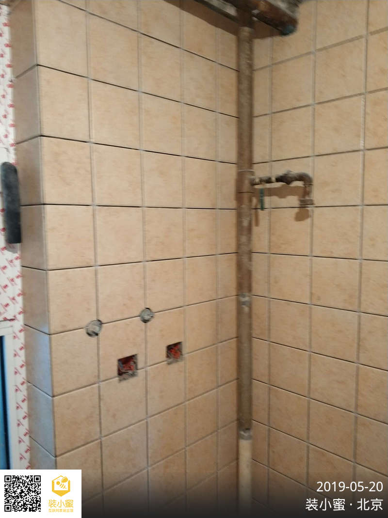

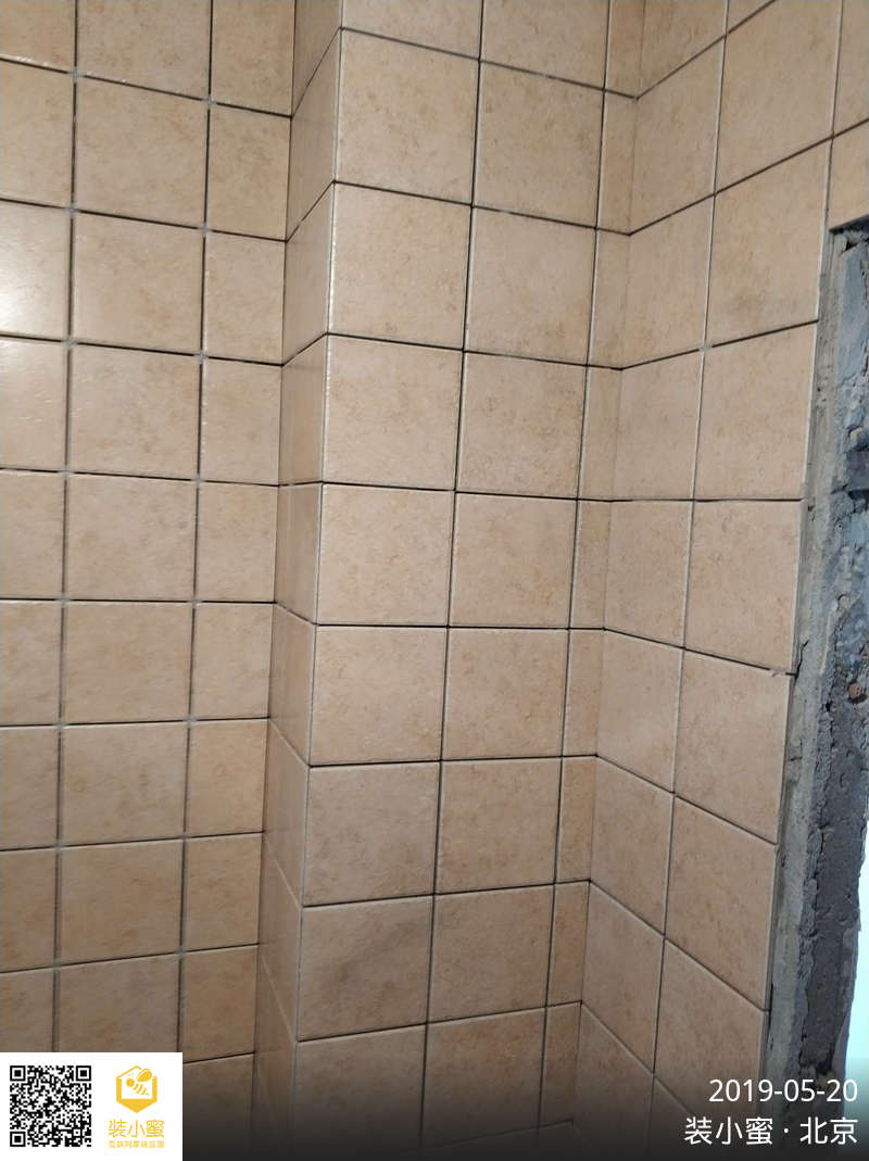

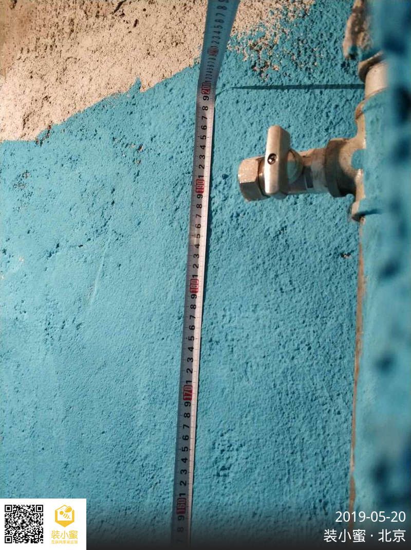

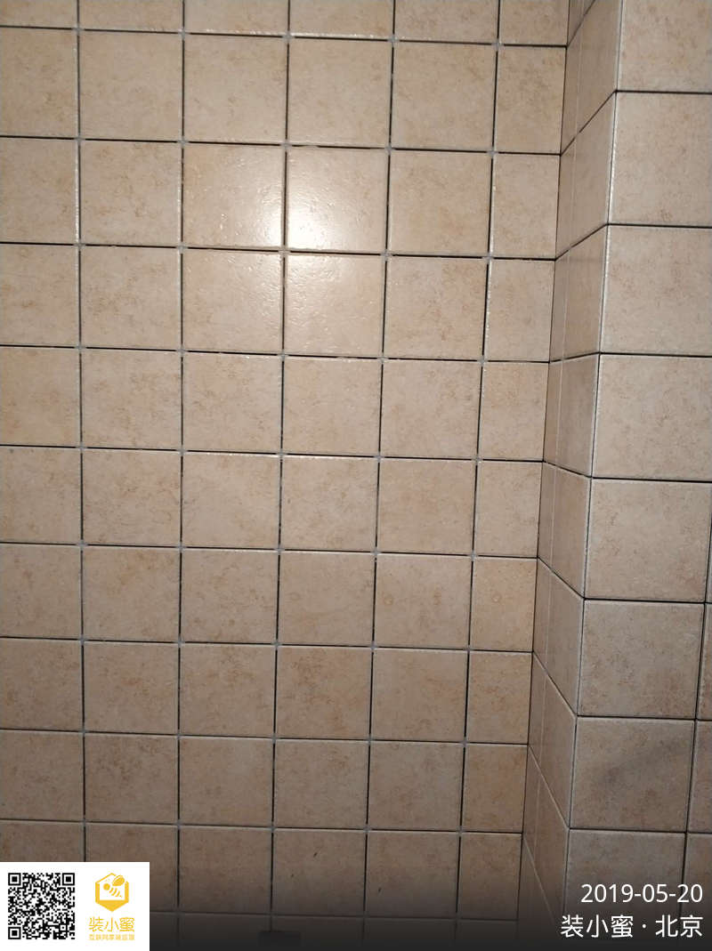

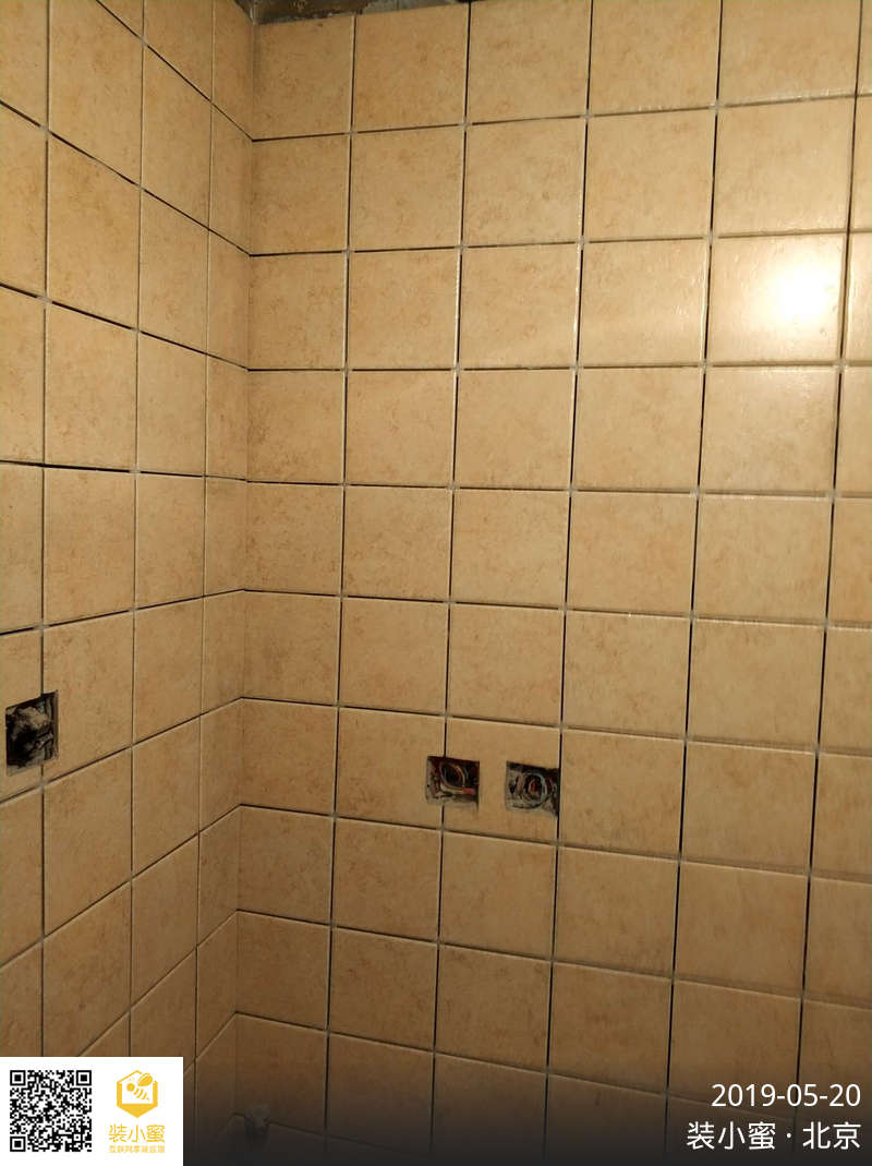

室内卫生间闭水己结束,瓦工已和楼下业主确认过无渗漏情况,并开始铺贴卫生间地砖。现场使用空鼓锤检查了阳台墙砖的空鼓率,只有一个点局部空鼓,可不做修补。现场使用盒尺检查防水涂刷高度,均在1.8米以上,估计瓦工活再有三到四天就能完成。
现场经检查发现还有如下问题1客厅地面强弱电管交叉锡纸包裹长度应达到300。2主卧顶面灯线还没加护套管。
建议客户等油工墙漆刷完后,厨房和卫生间吊顶之前再进行沟缝施工。
