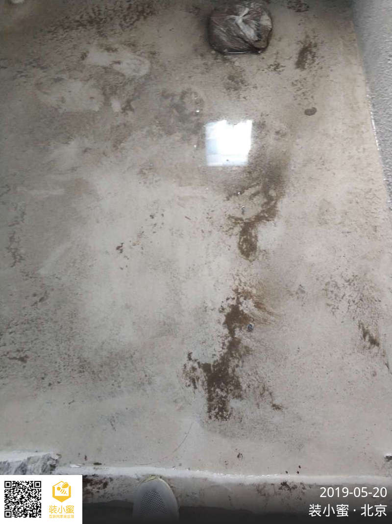

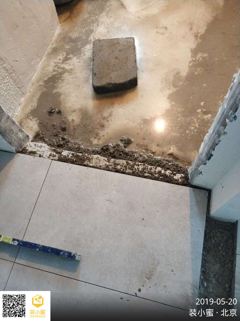

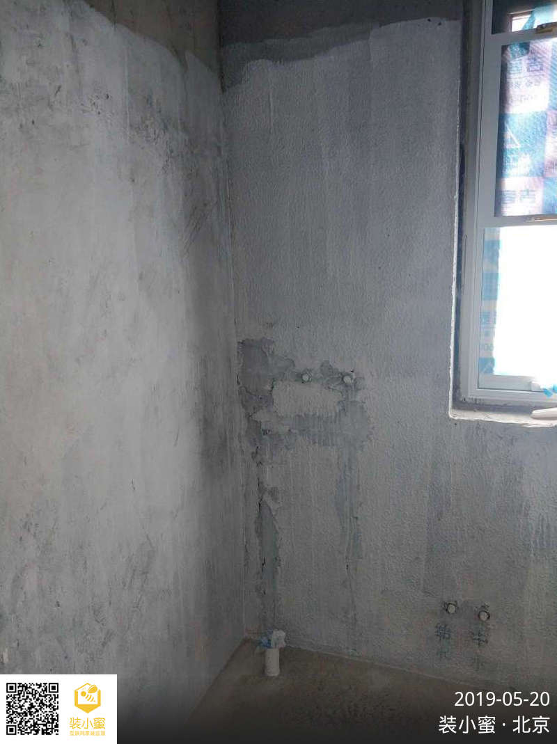

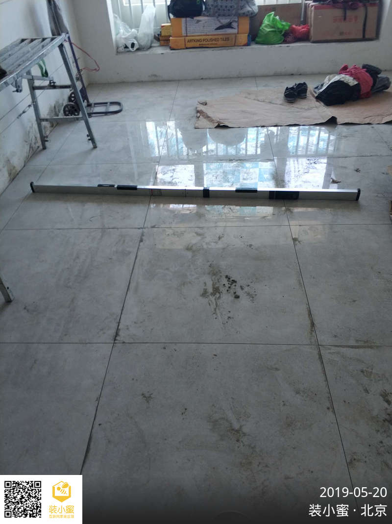

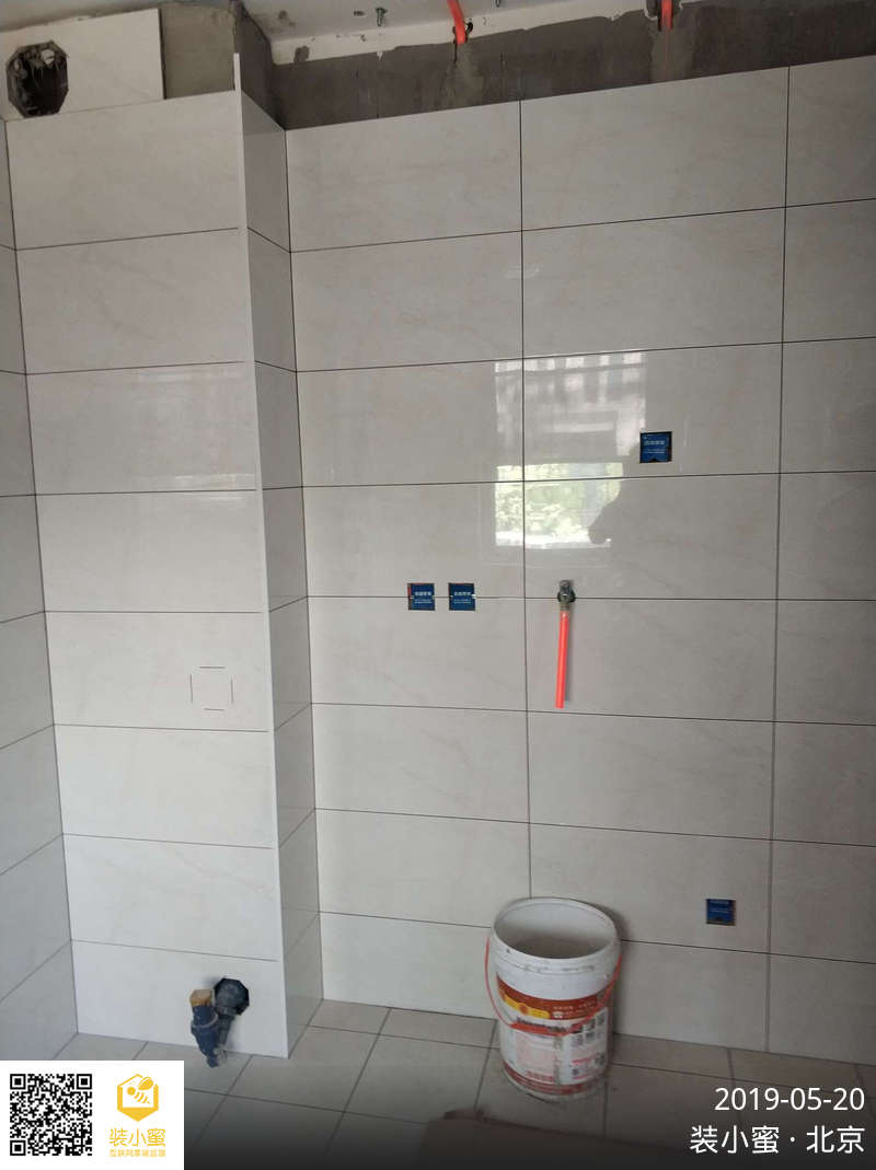

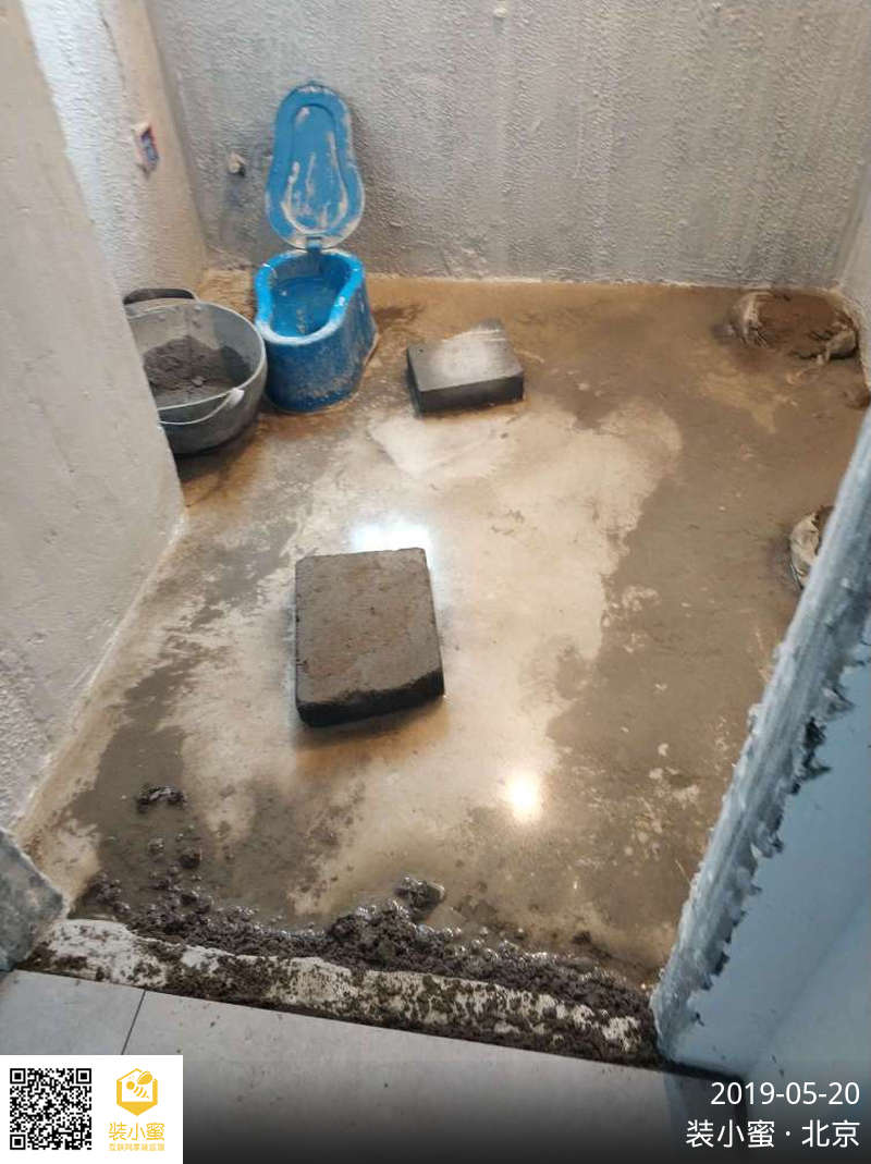

正常,闭水已放水测试,厨房及客厅已粘贴完成

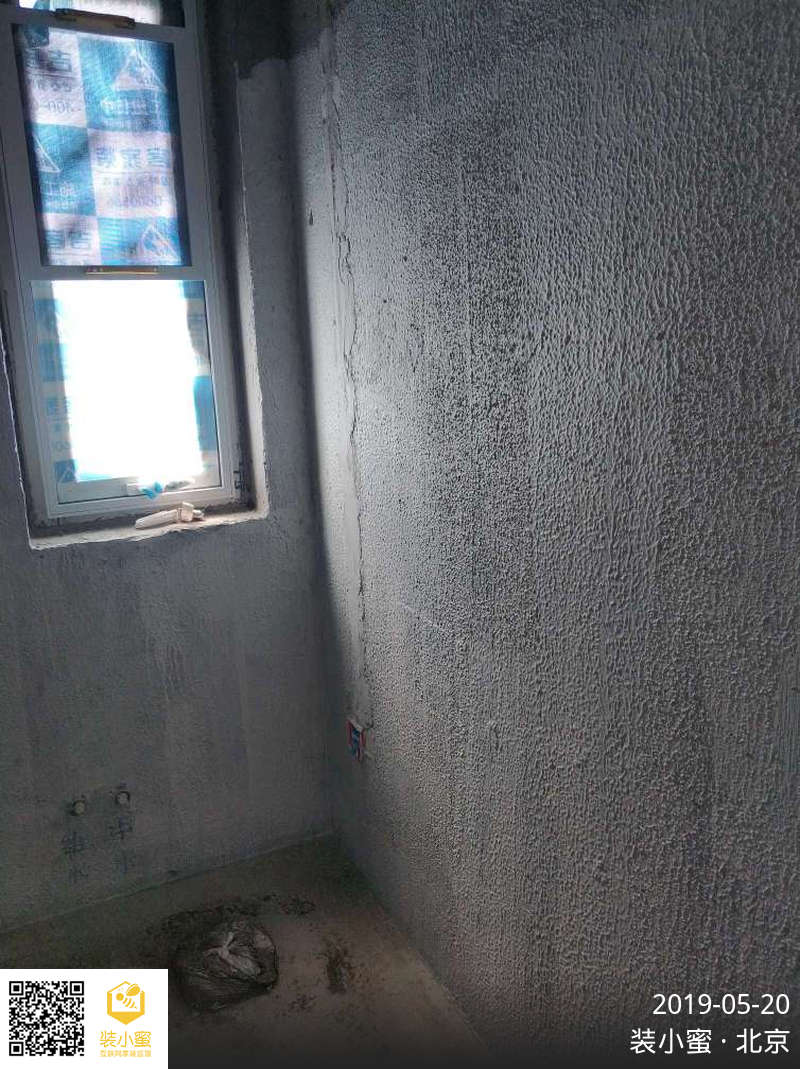

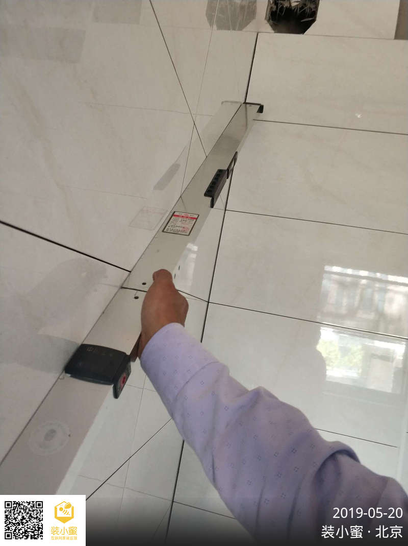

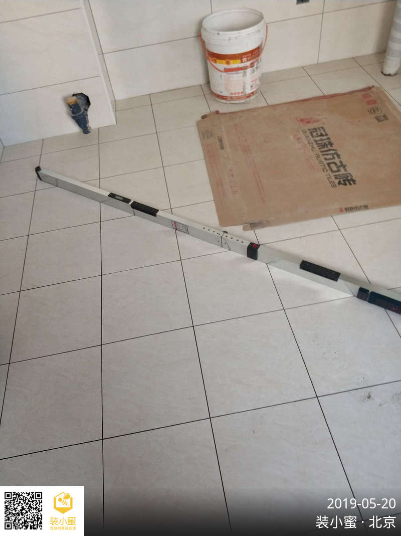

1厨房窗户边角两处空鼓,需要整改,已告知工人处理,地面一处边角空鼓建议灌桨处理空鼓,工人并同意整改施工

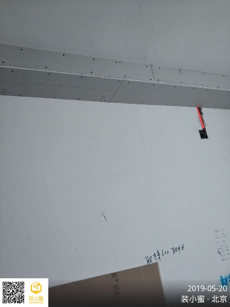

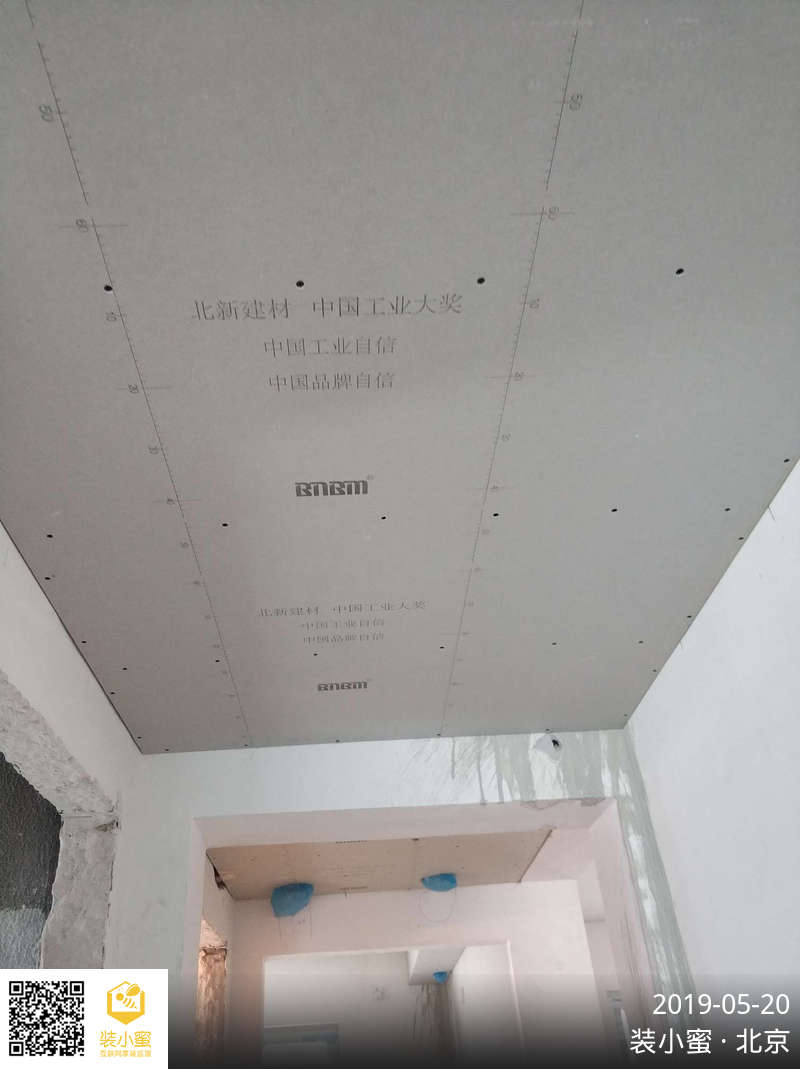

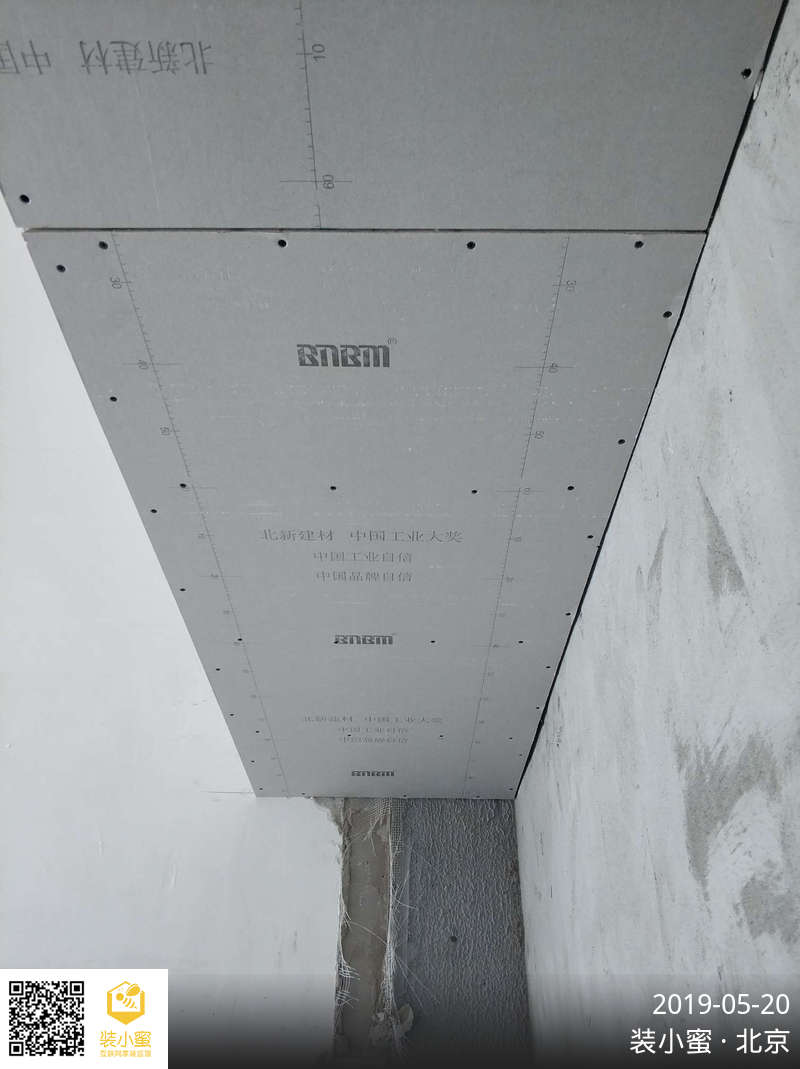

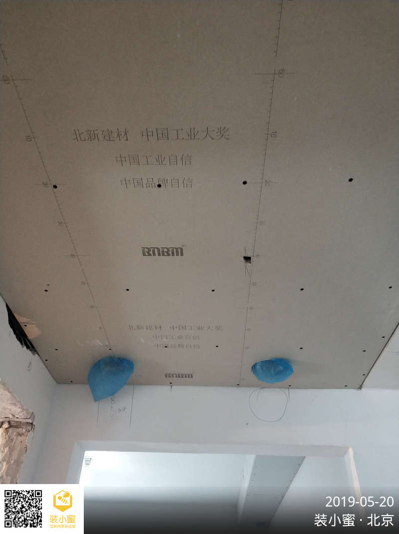

新风吊顶局部缝隙过小,建议调改在5/8mm缝隙,减少开裂。

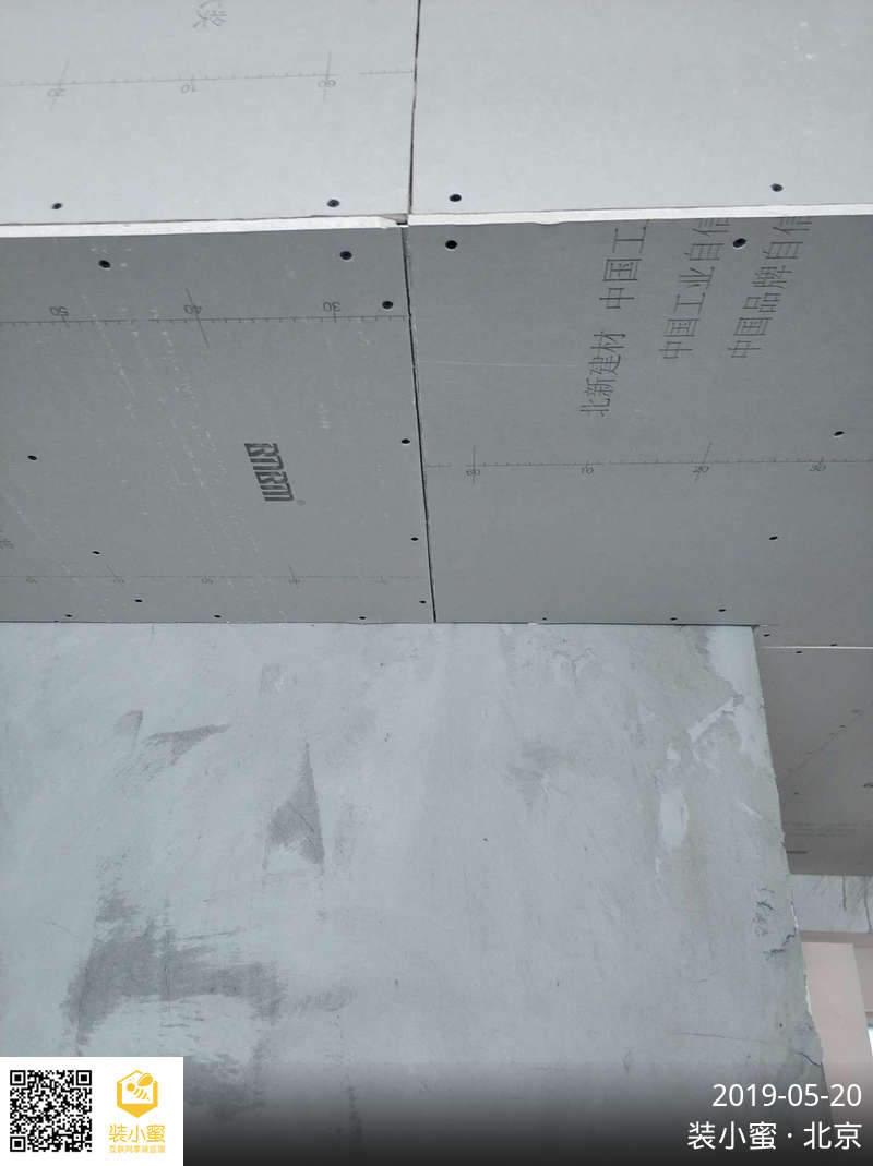

石膏板拐角未做7字搭接处理,建议更改7字处理,边角受力不均,可能后期开裂,建议整改

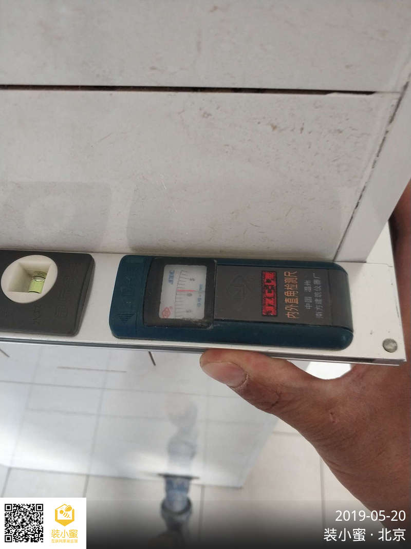

卧室一处上下同缝,建议错缝交错施工,上下同缝受力不均,开裂率较大

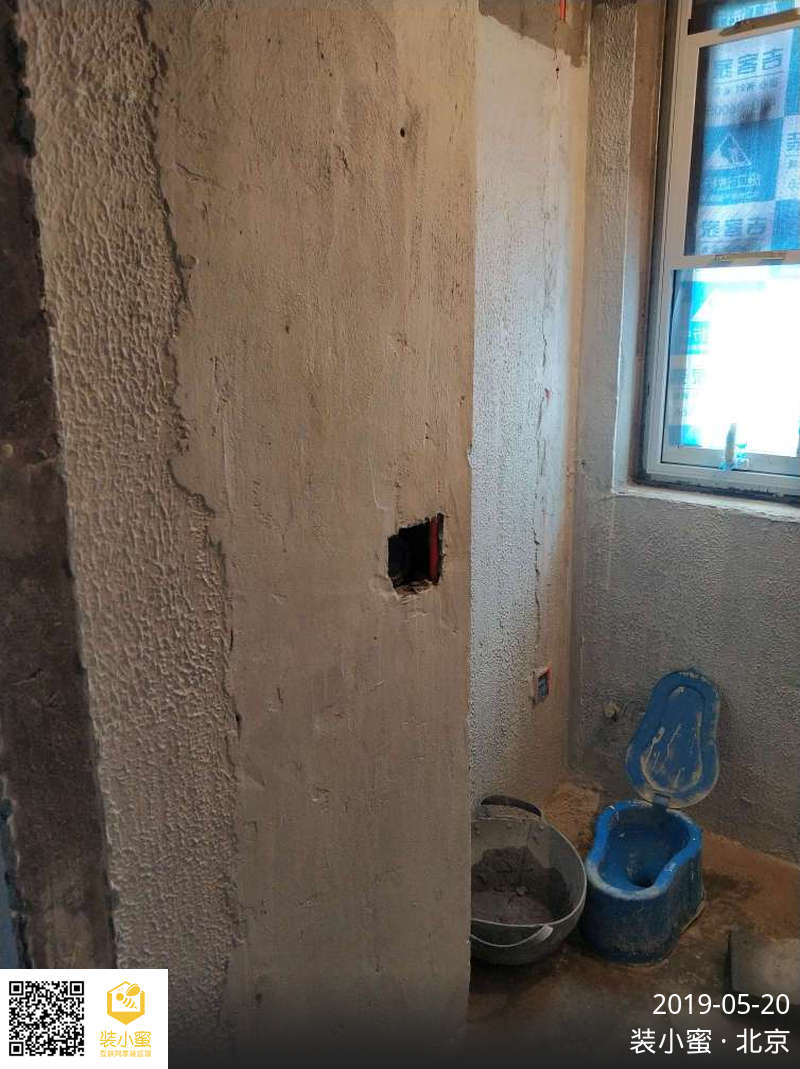

原有墙体开裂需客户物业协调处理

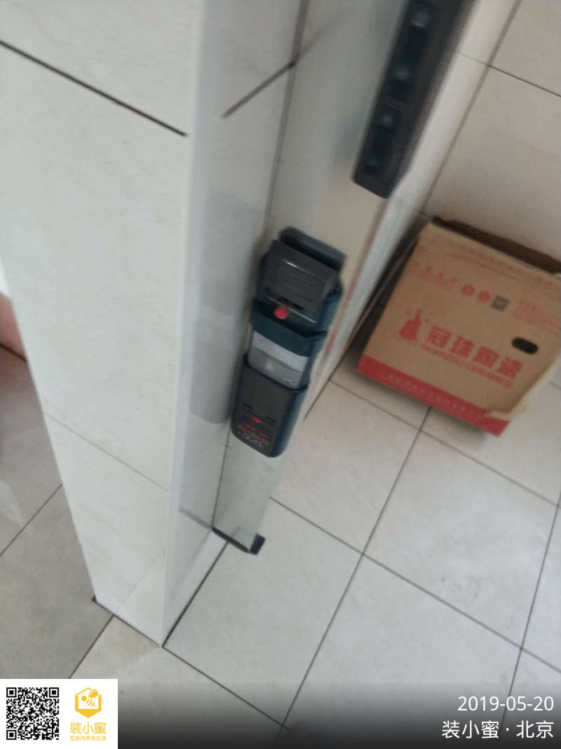

需窗台石及过门石测量安裝
闭水验收需客户告知物业观测,或楼下客户确认

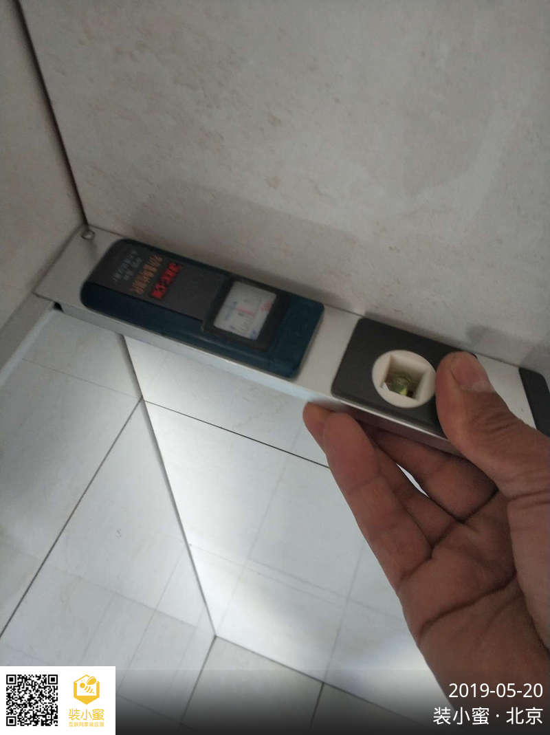

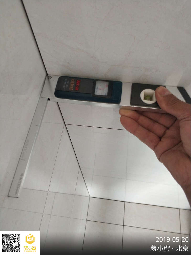

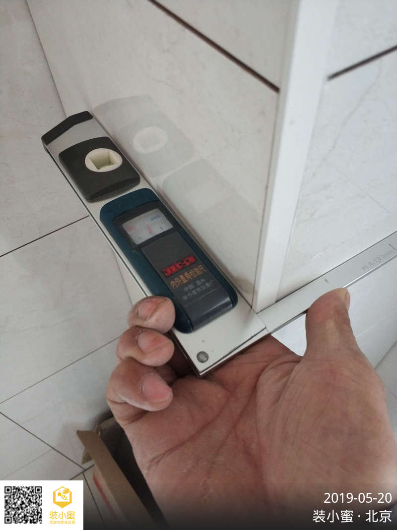

原地面基础处理符合要求
原地面基础处理符合要求
原地面基础处理符合要求
原地面基础处理符合要求
符合标准:11项

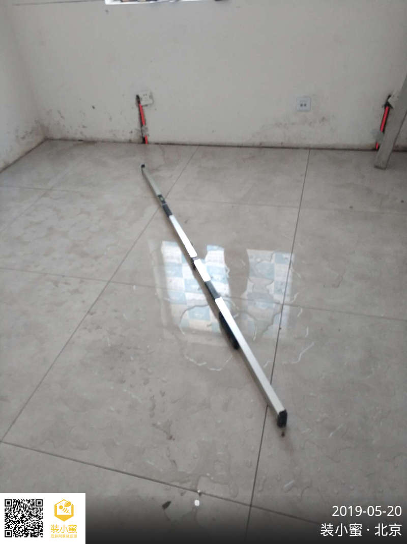

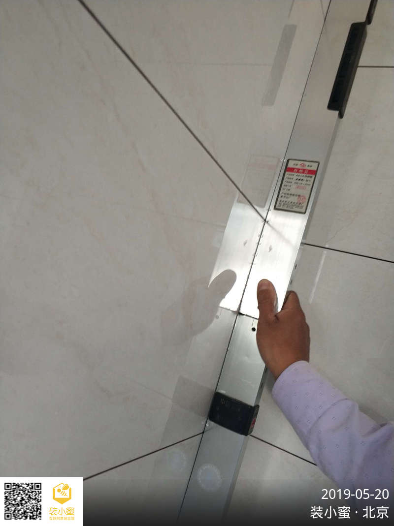

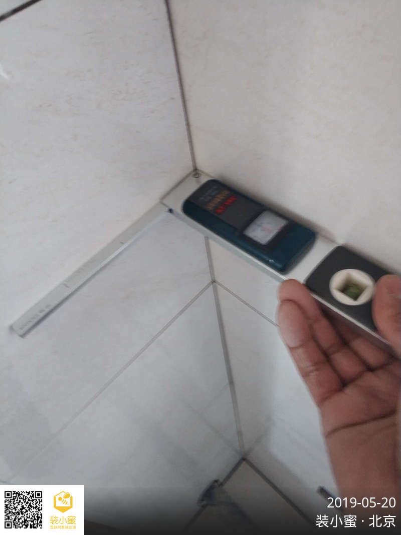

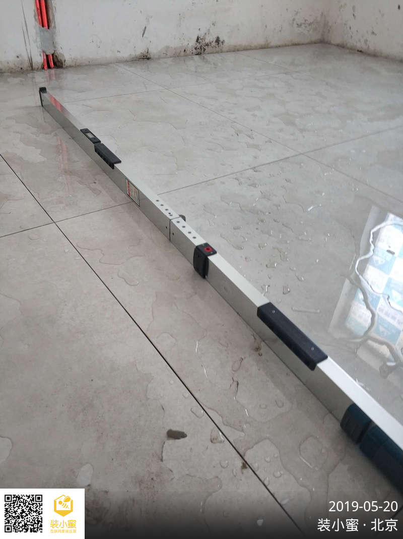

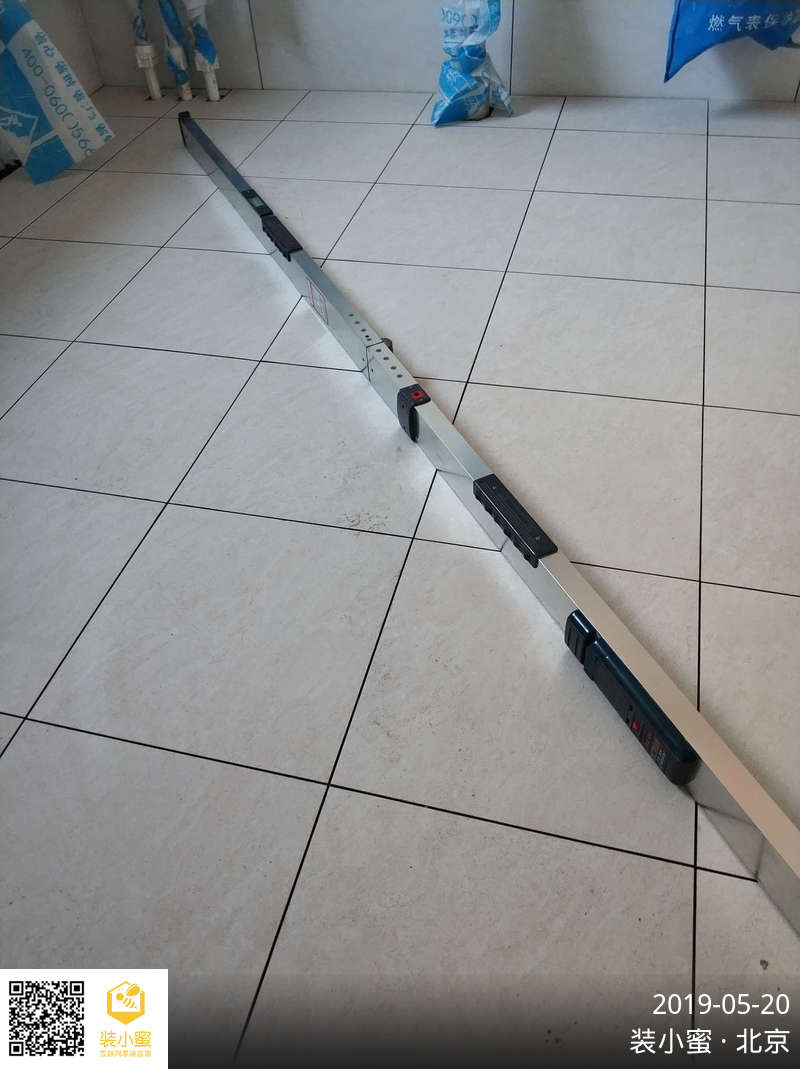

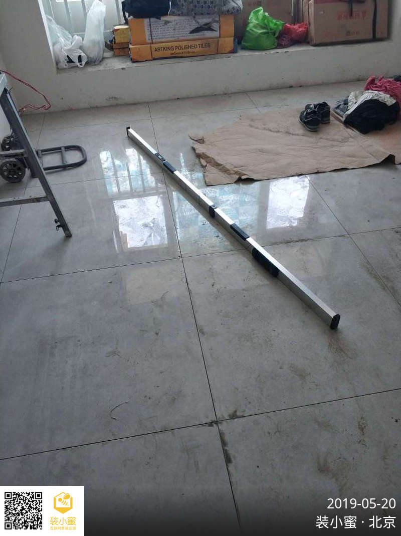

地面砖(石)铺贴平整,符合要求
地面防水层涂膜质量符合要求
