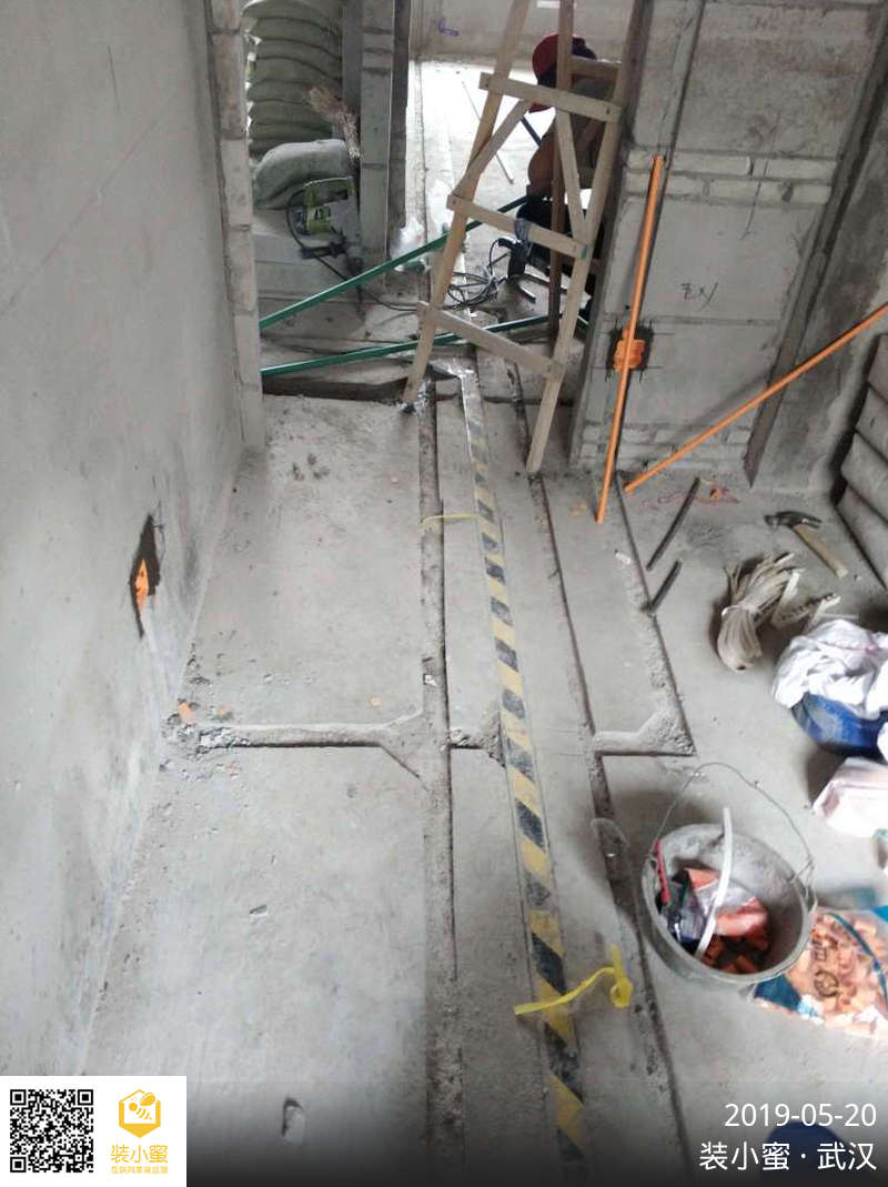

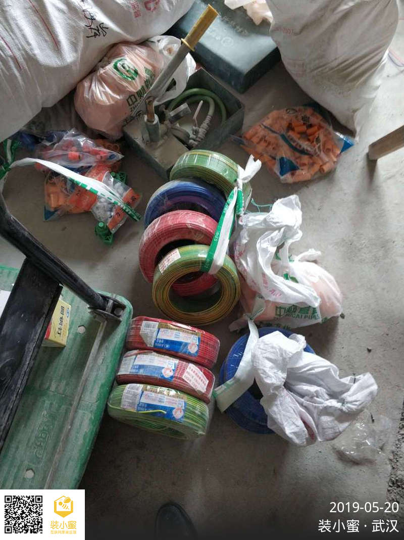

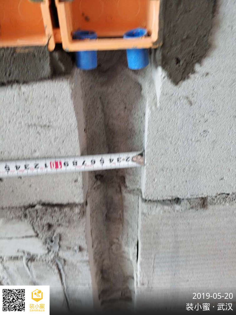

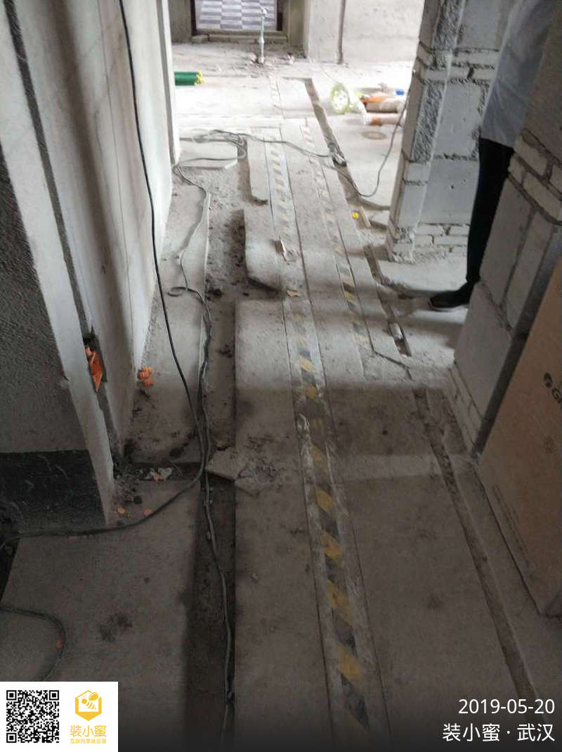

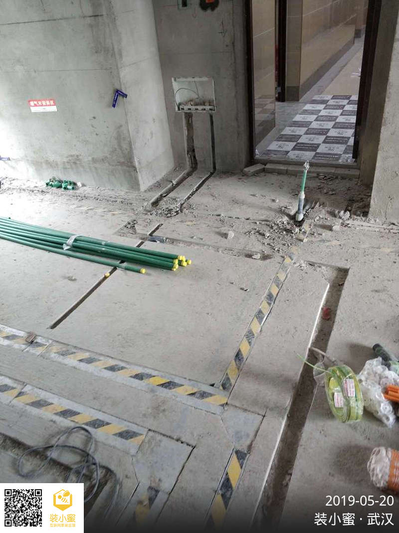

现场水电开槽已做完,电工正在现场通埋底盒及铺设水管。

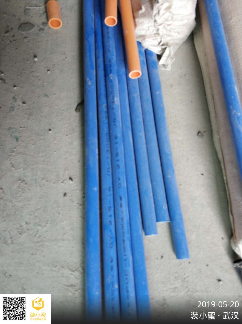

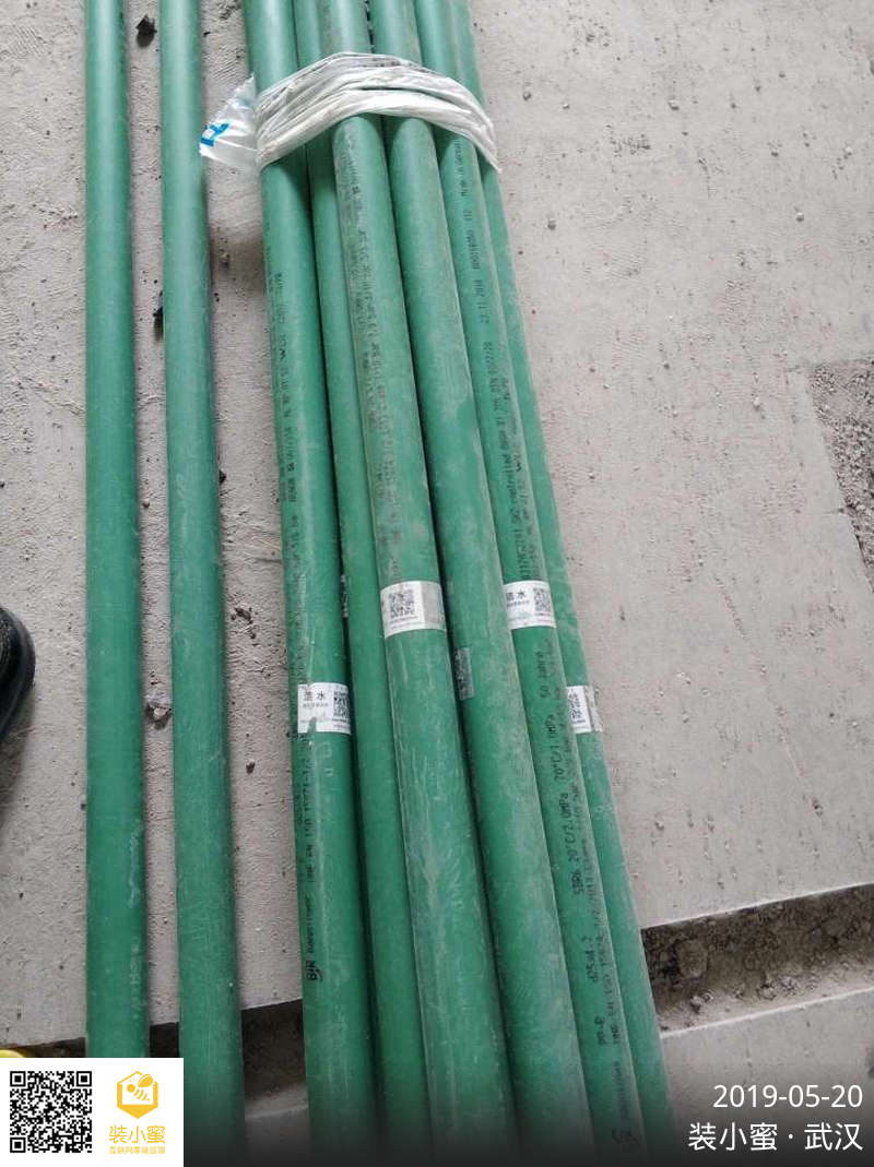

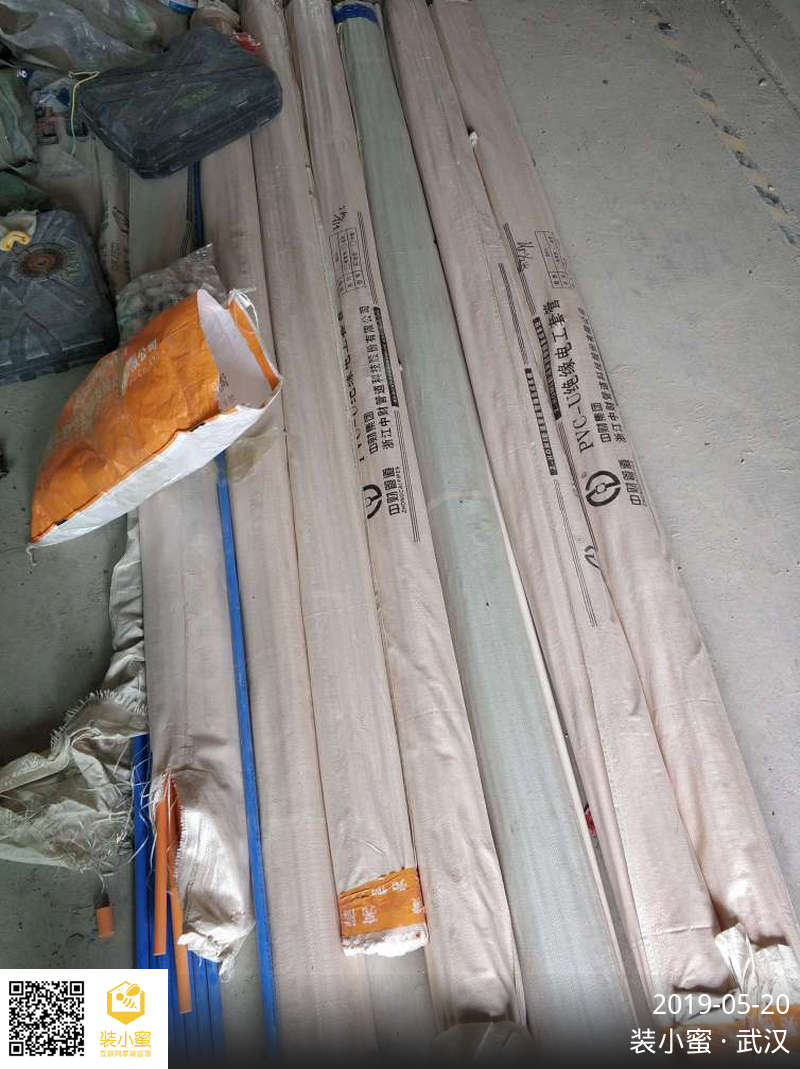

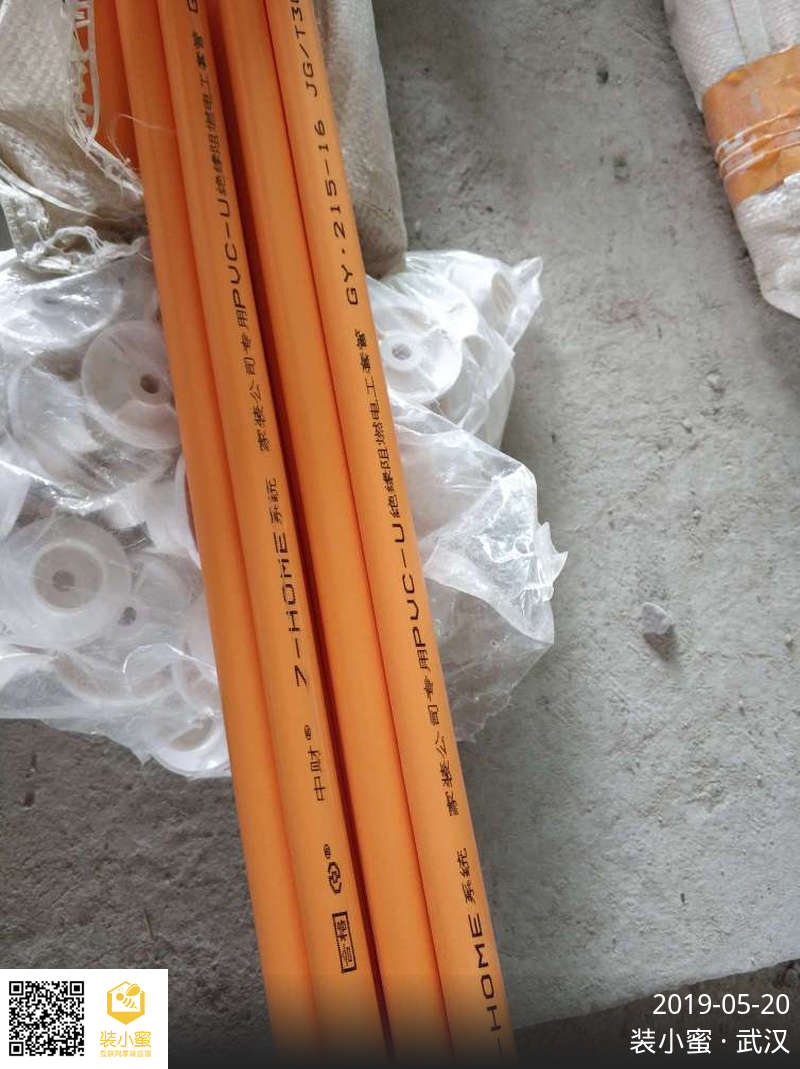

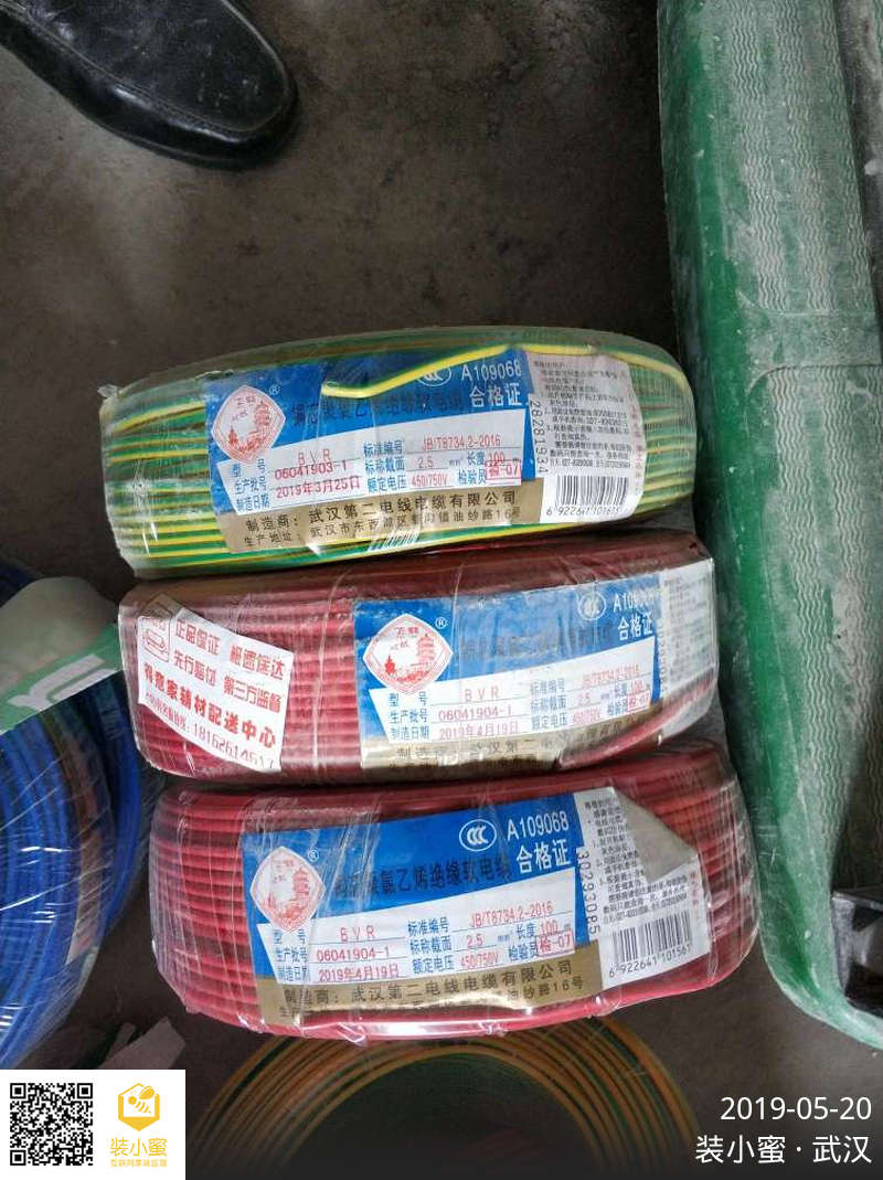

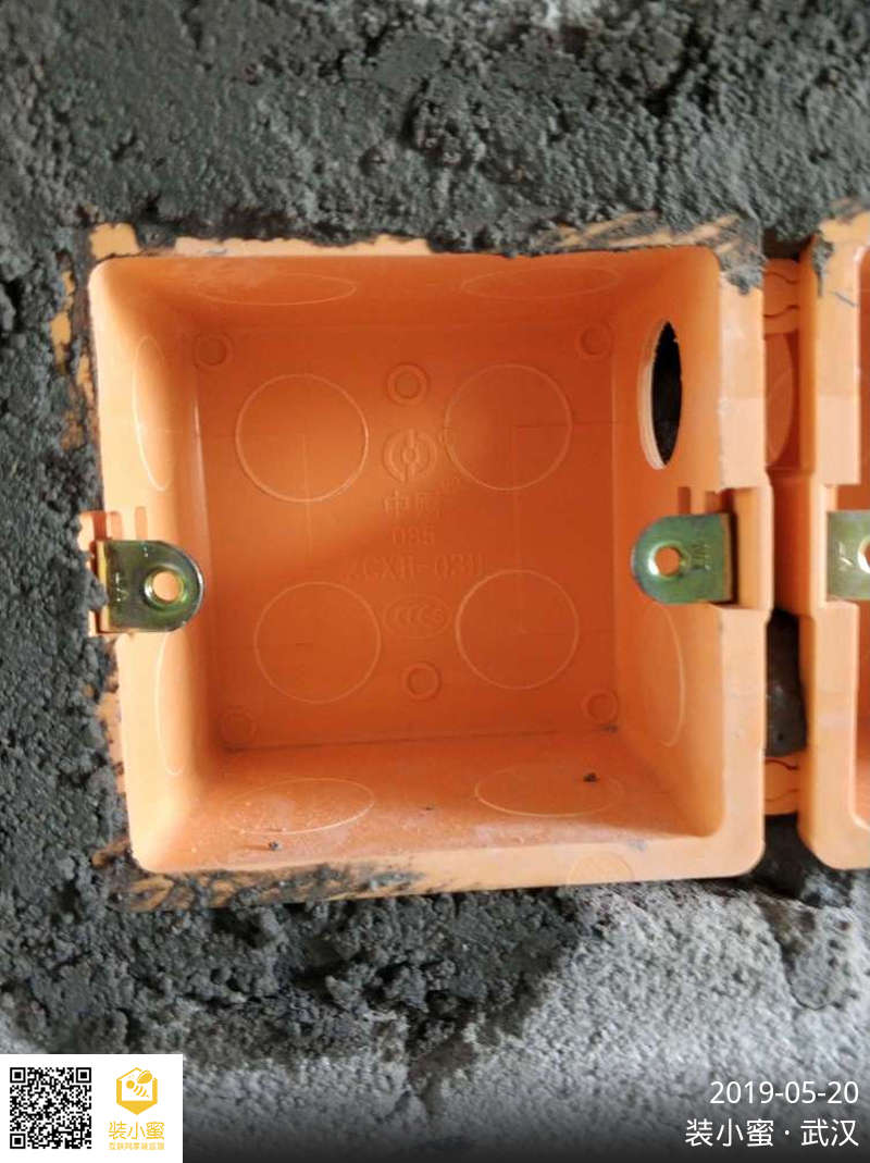

材料检查:电线美国金貂多股阻燃电线,线管中财16红兰管,底盒中财86阻燃底盒,网线秋叶原6类网线,视频线75-5.96编,排水管联塑110/50管。

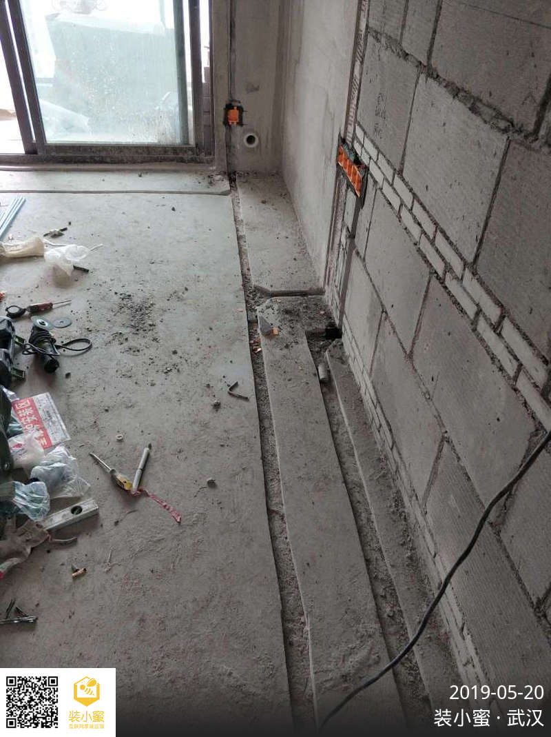

检查开槽走向横平竖直,开槽宽度深度符合施工要求。强弱电间距,冷热水间距正常。

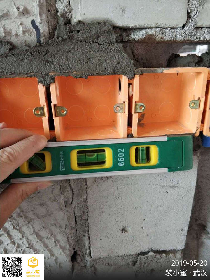

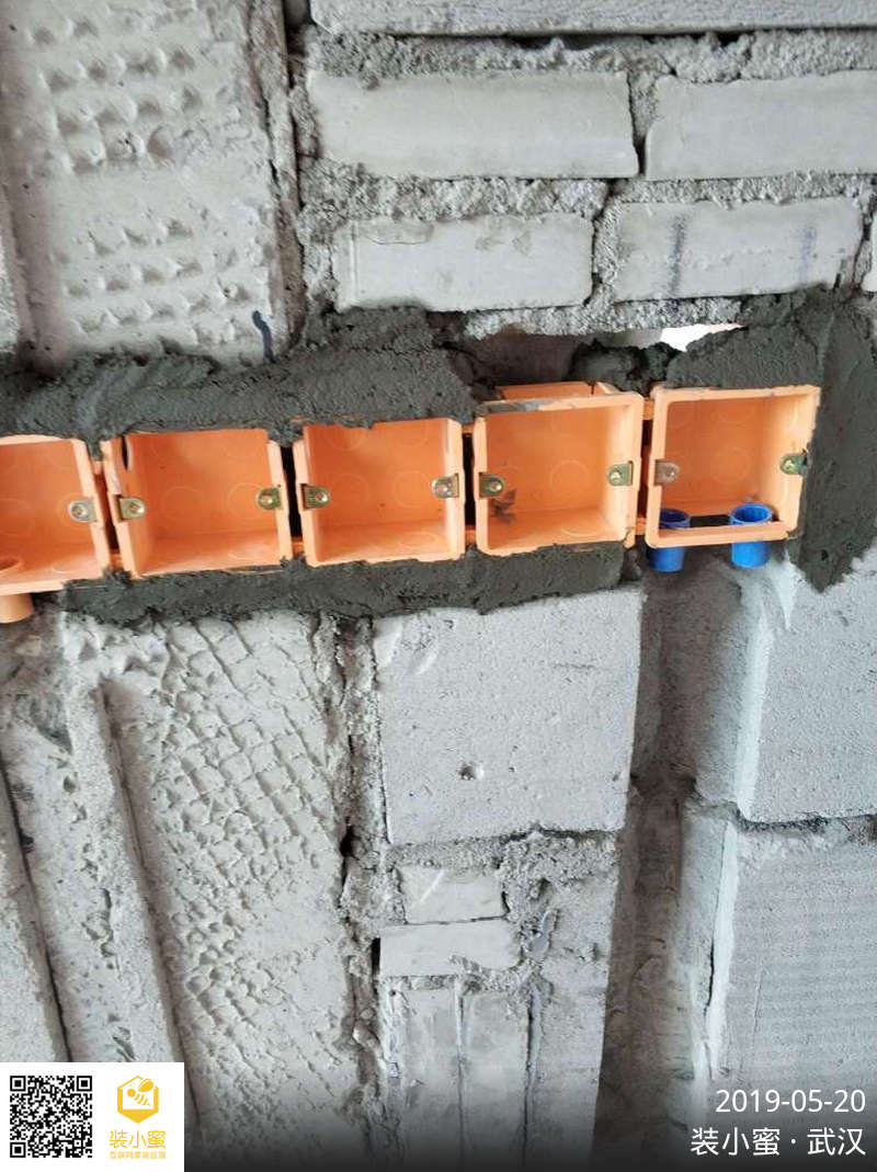

1.主卧床头左右两边插座水平偏差4公分,建议调整。
2.客厅沙发两边插座偏差1.5公分,建议调整,尽量同一墙面插座做在同一水平线上。
电线出线管要套保温处理,注意线管穿线数量不得超过4根,管卡间距控制在80公分内,等电位连接到花洒,浴室柜,马桶上。
