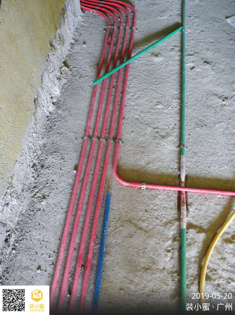

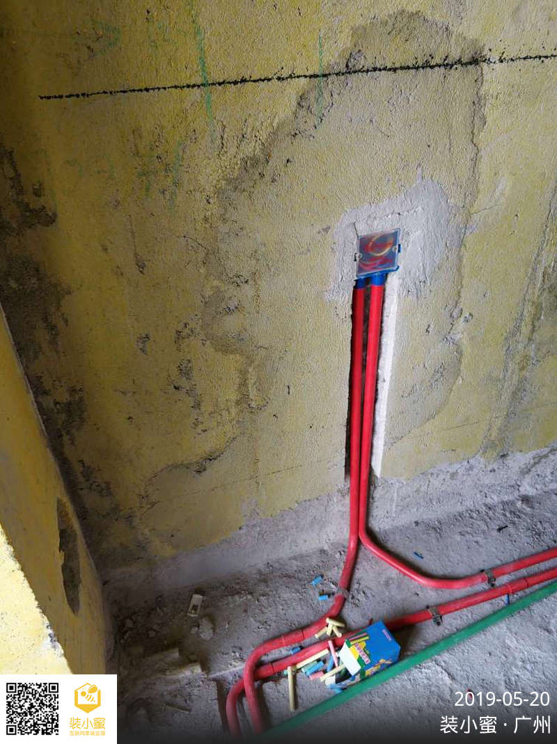

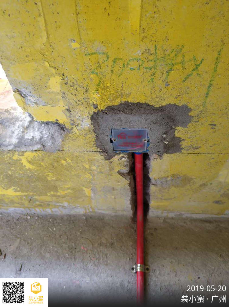

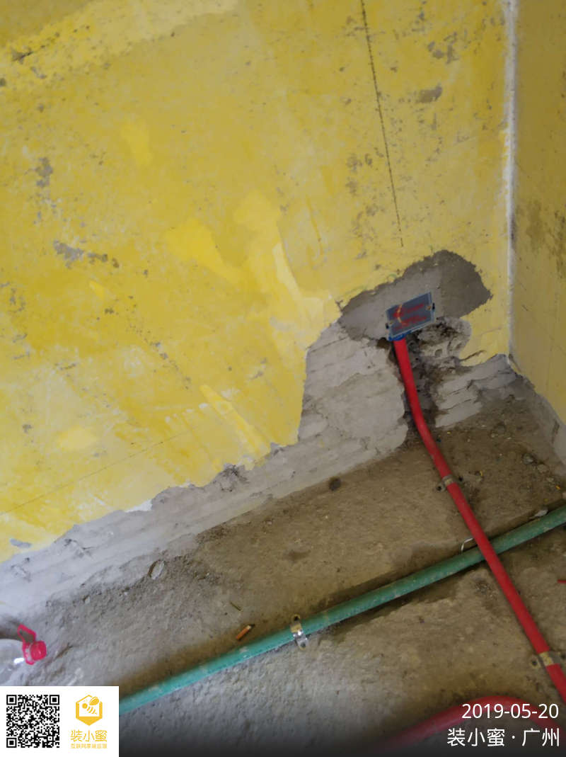

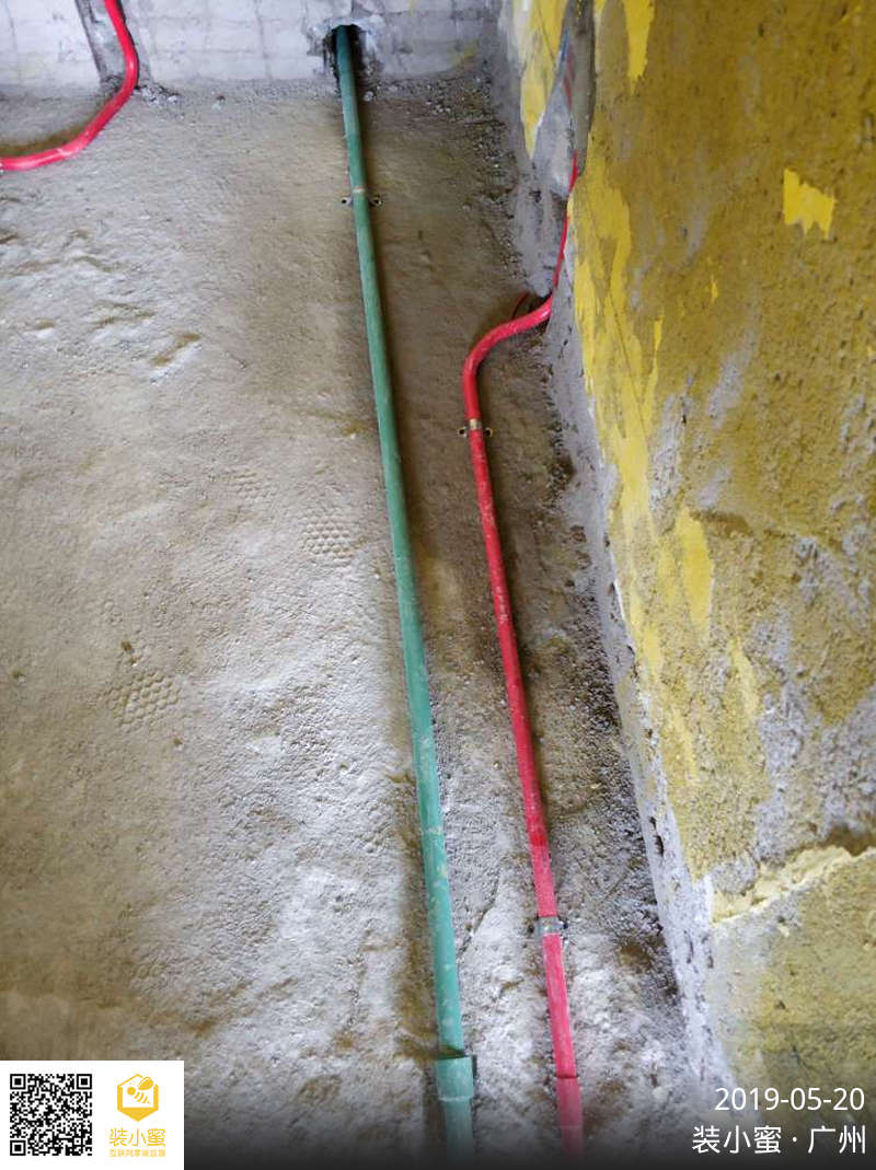

水电基本完成,进度正常。

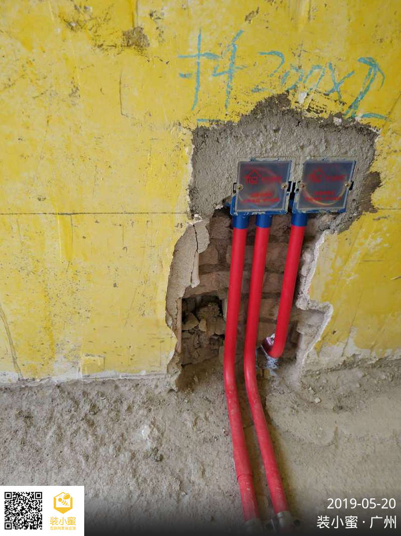

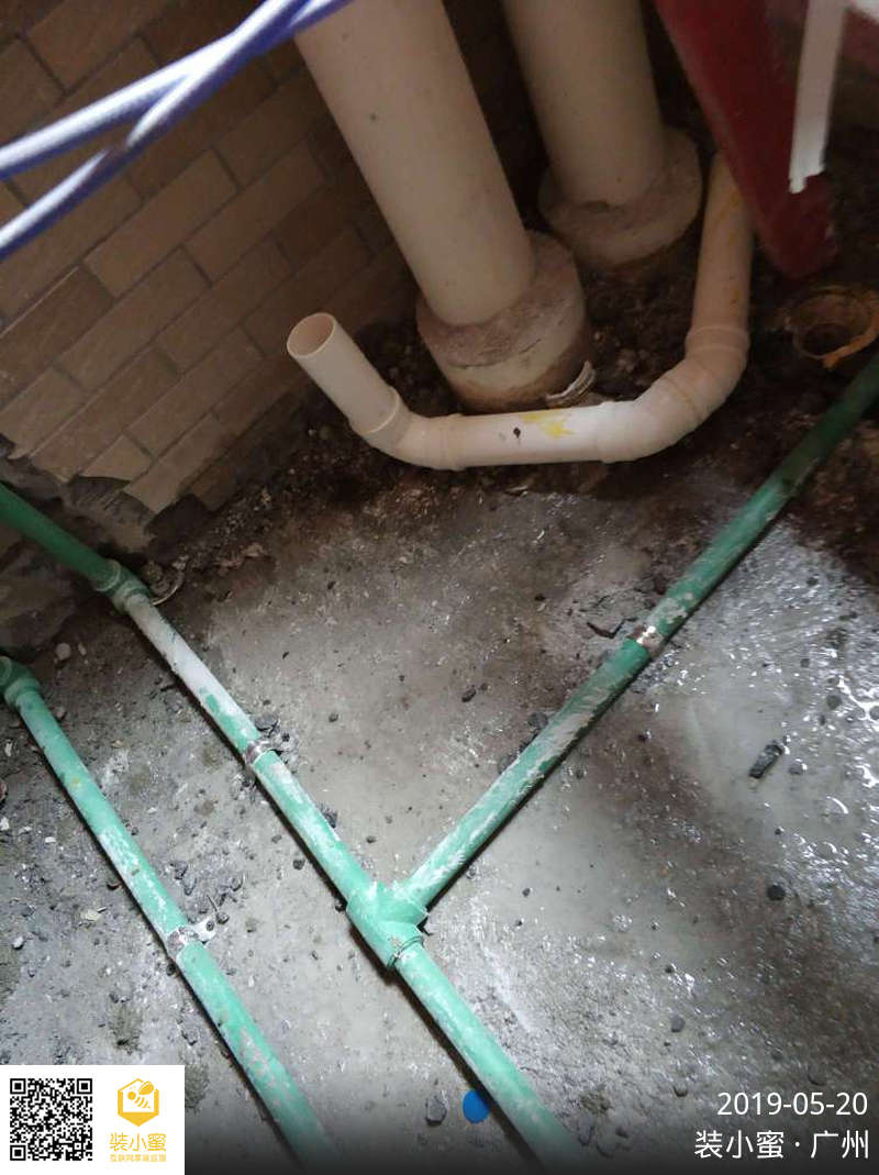

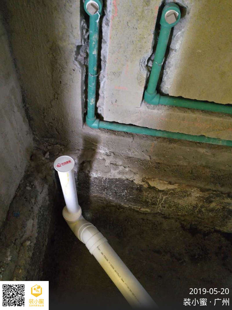

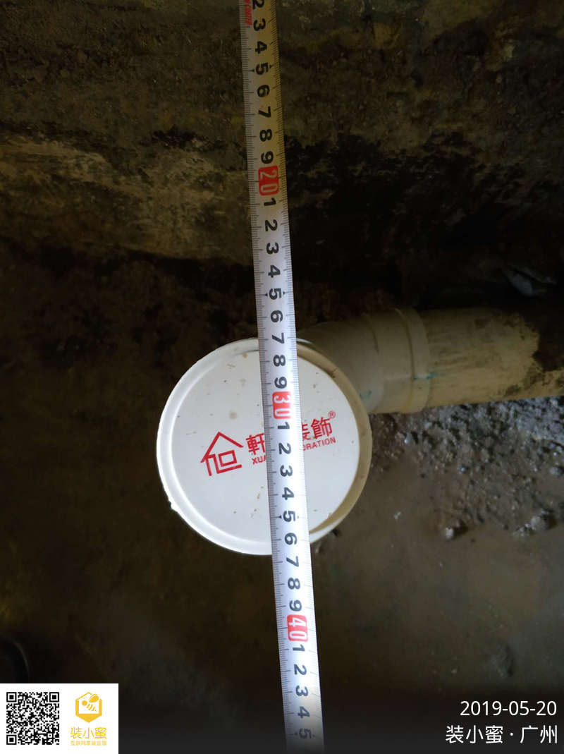

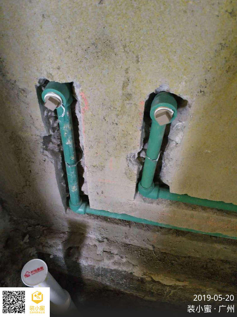

1.洗手台排水偏左边,建议整改到中间。已经现场告诉工人整改。
水管要打压0.6至0.8经过1小时无明显掉压。

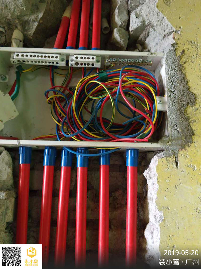

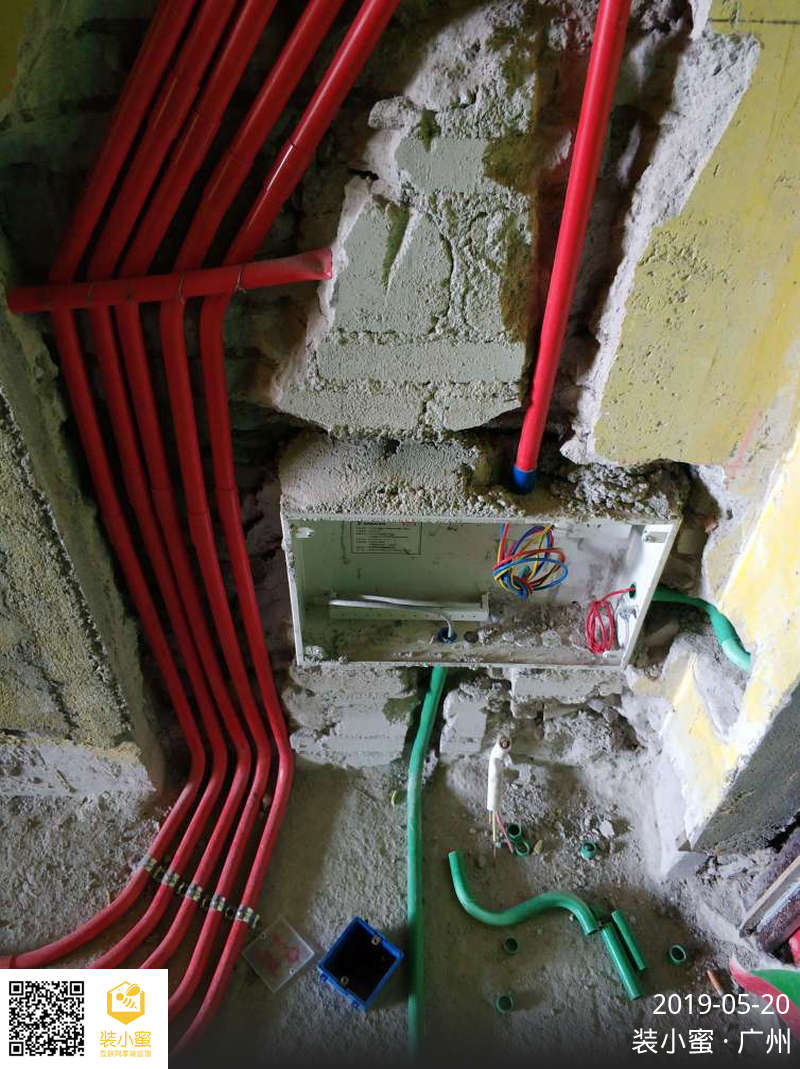

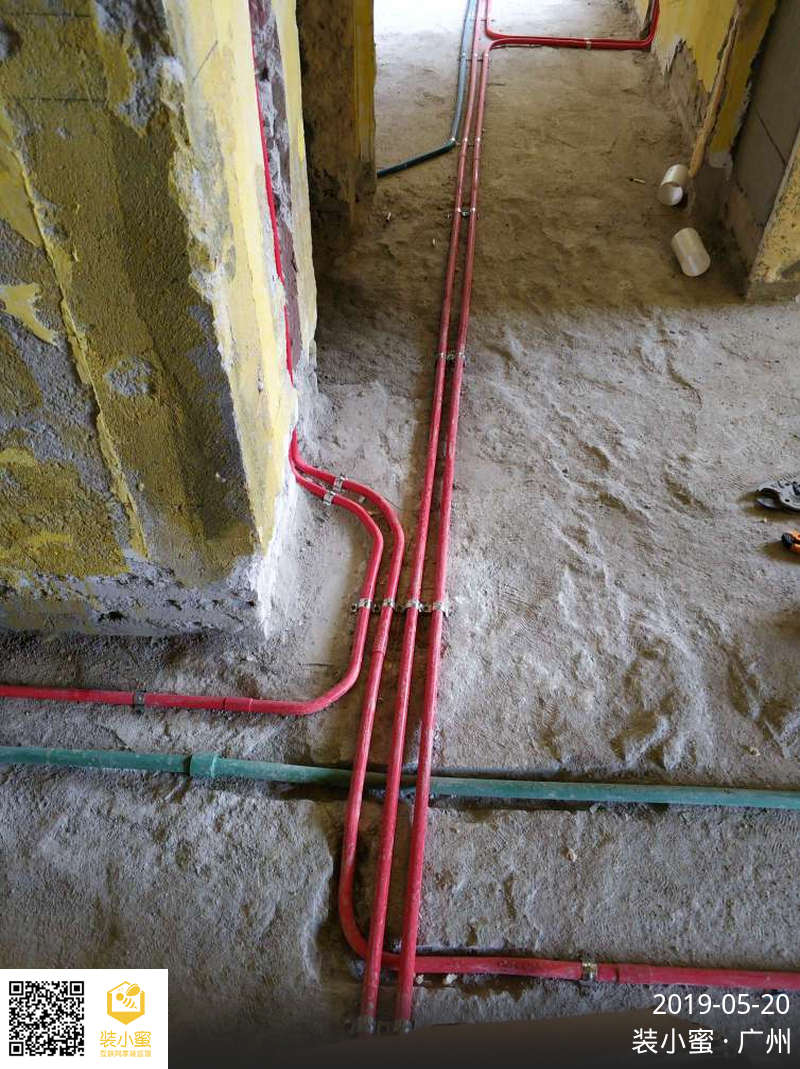

电线每一回路要用兆欧表检测。
——来自装小蜜监理 李耀峥
排水点位置及施工方案确定,可以实施
符合标准:10项

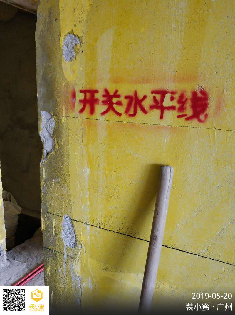

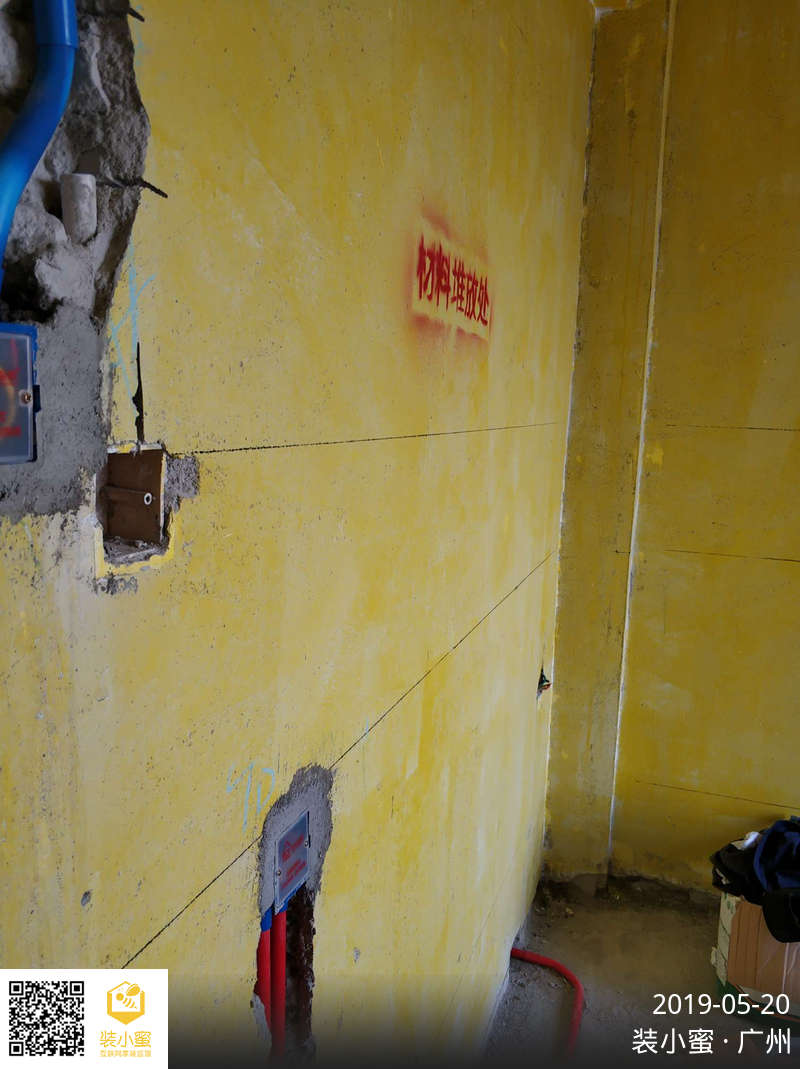

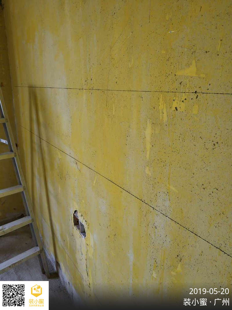

水平标准线已弹,水平检测正确

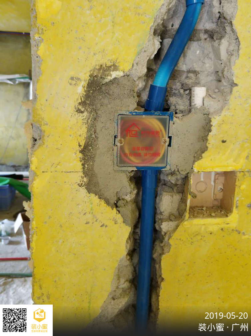

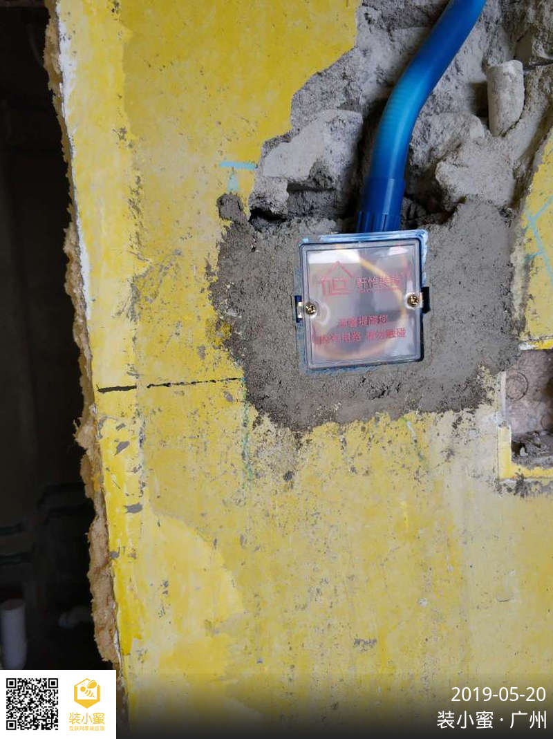

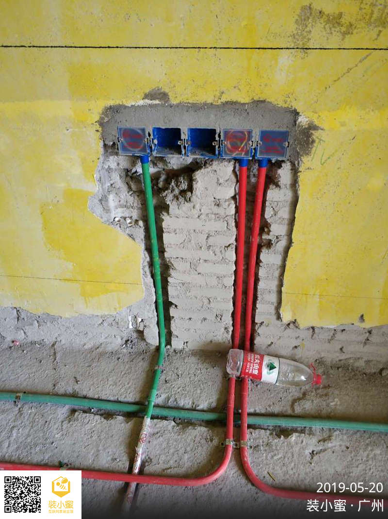

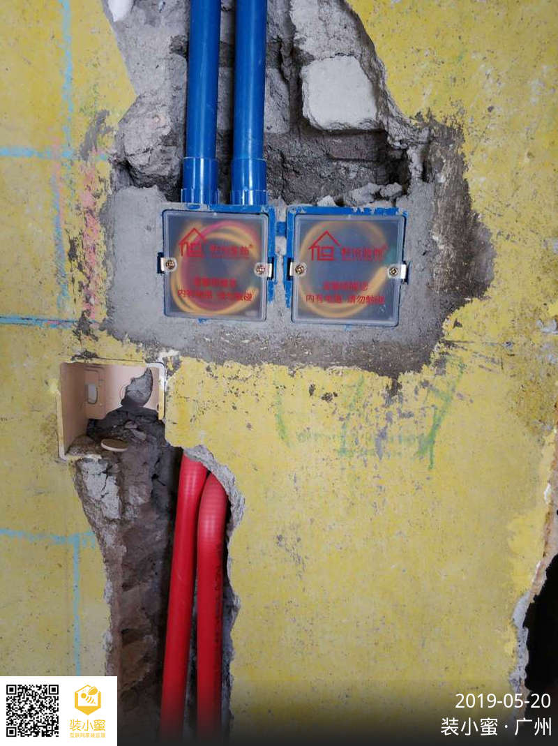

开关高度及定位线已弹,高度检测正确
插座高度及定位线已弹,高度检测正确
水电管线的走向设计合理,可以实施

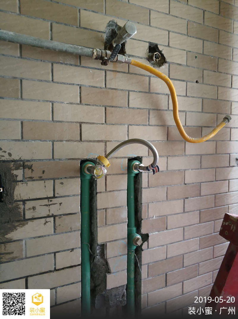

给水点位置与水管安装方案确定,可以实施
燃气热水器及排烟管位置已明确,可以实施
座便器安装位置及坑距已明确,可以实施
洗衣机排水管连接要求已明确,可以实施
