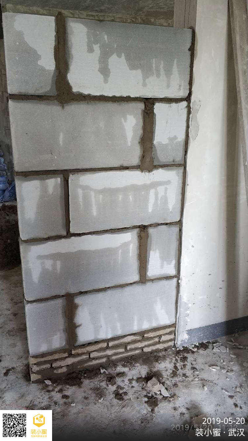

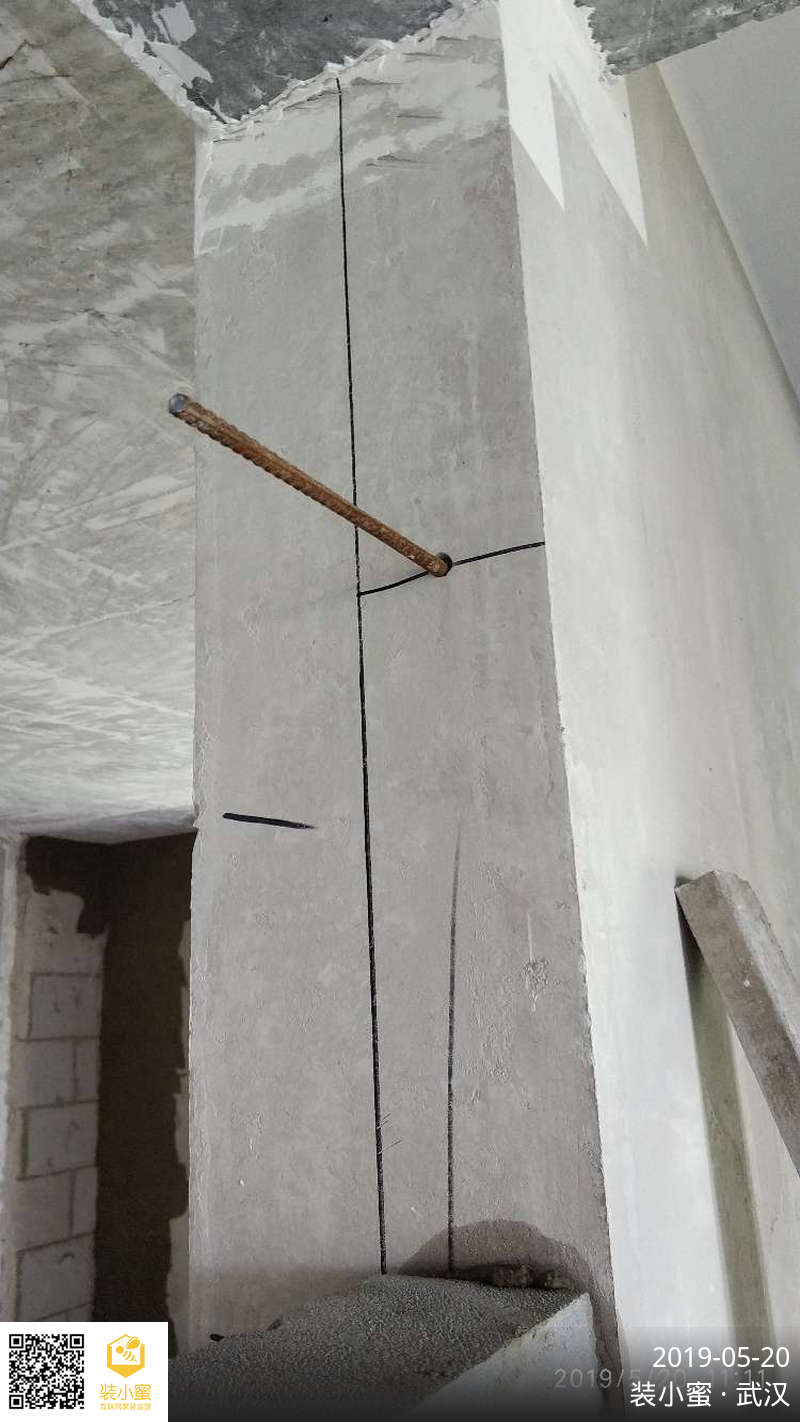

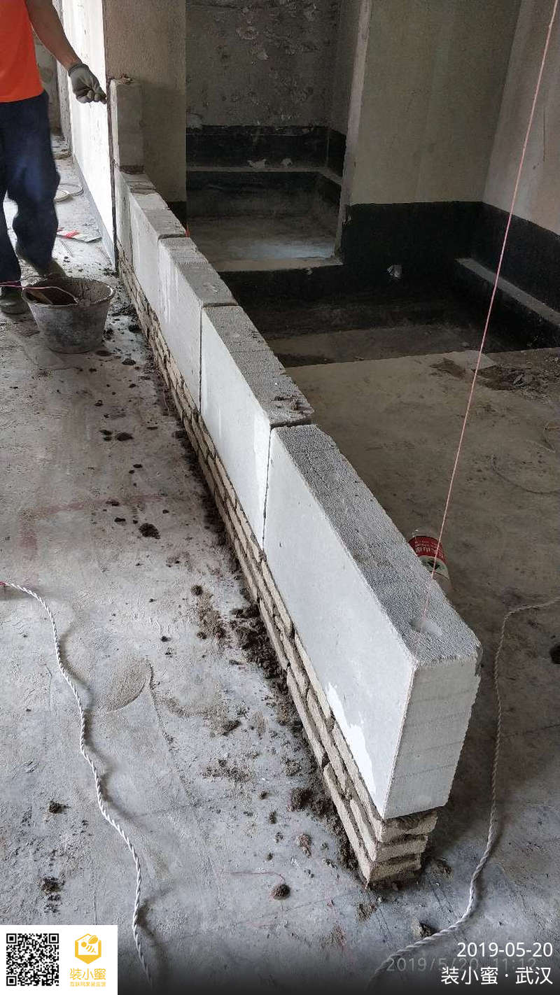

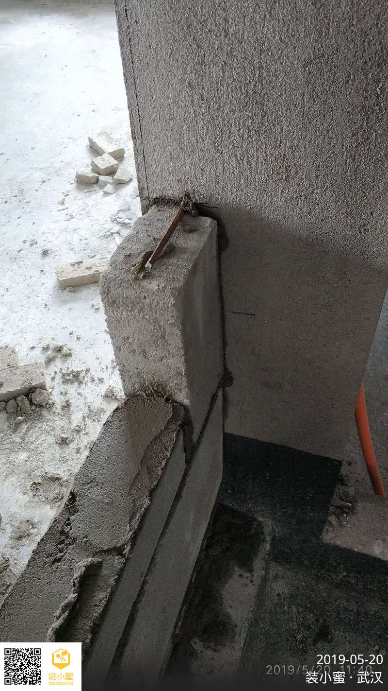

2.轻体墙砌筑已开始,底部三层硬质小砖,间距两层拉接筋,顶部小砖斜砌,灰浆饱满,新旧墙交接处采用抗裂网抗裂,顶部交接处用石膏板防开裂。

新砌墙体位置及尺寸正确
砌块表面平整,灰缝饱满
新墙与砼墙结合处已设置拉结筋
轻质砖墙体底部已施工砼(红砖)基础
