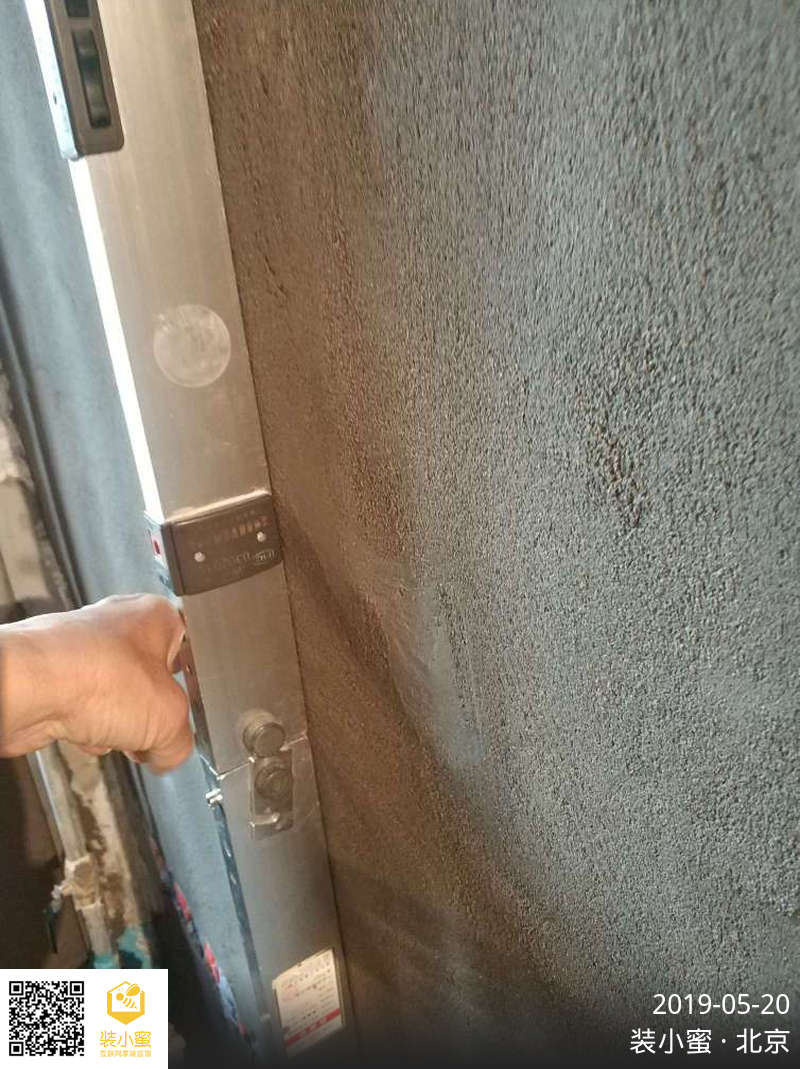

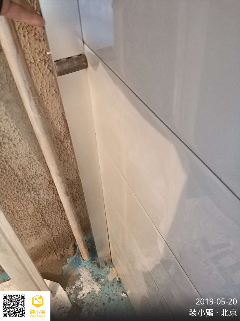

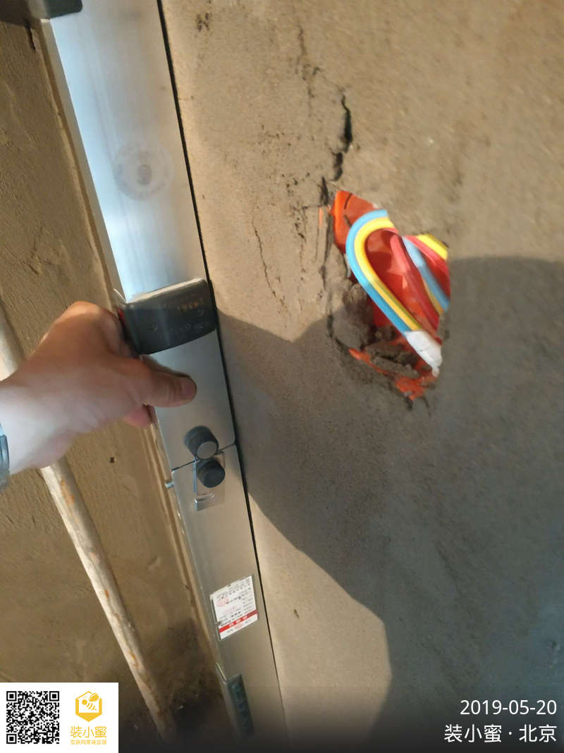

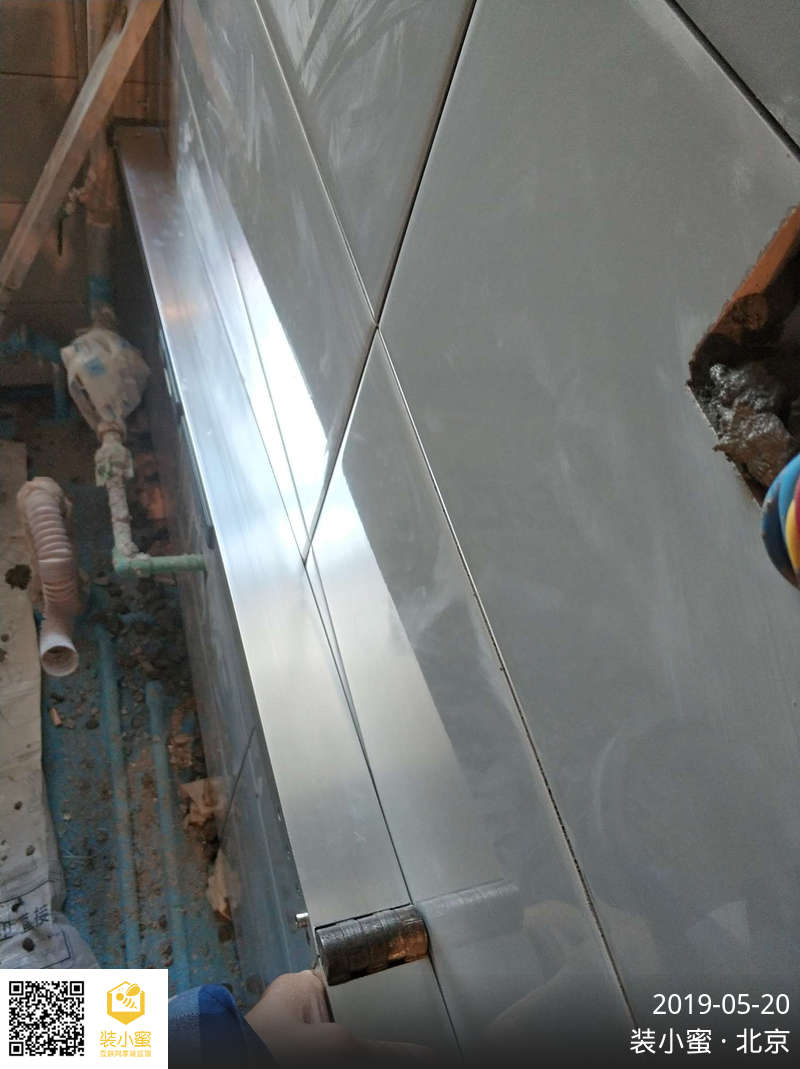

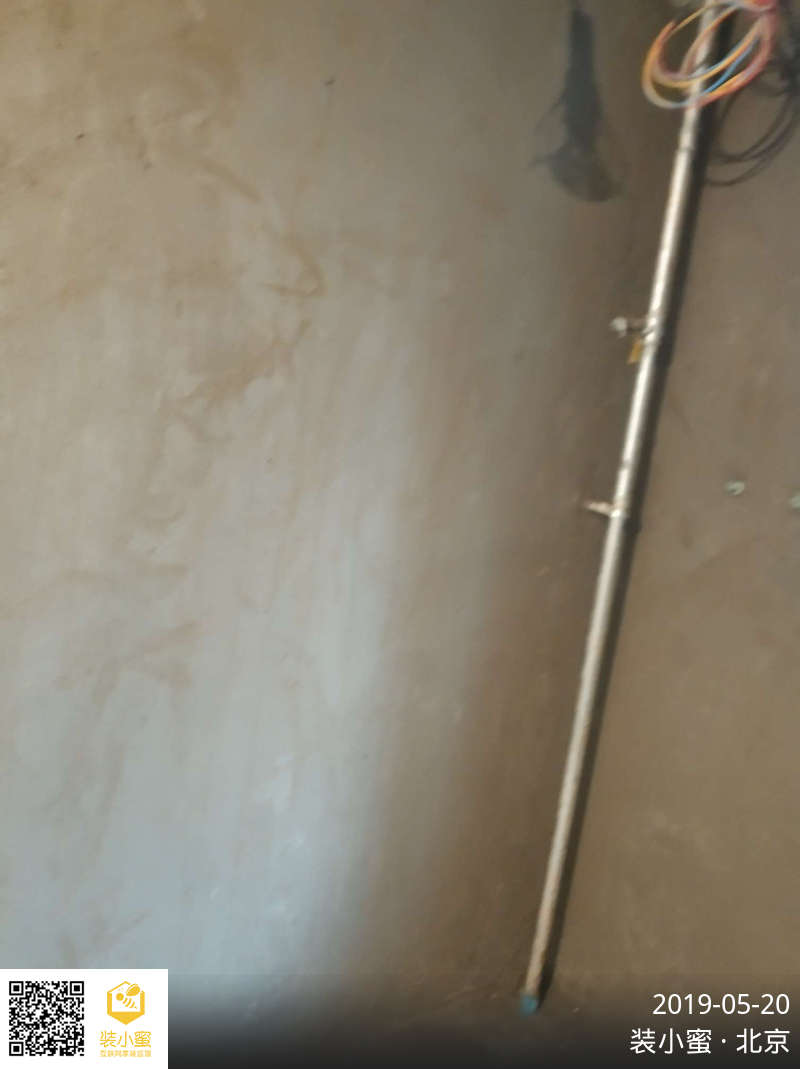

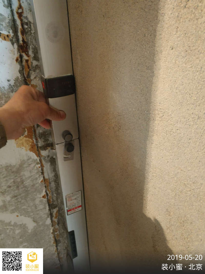

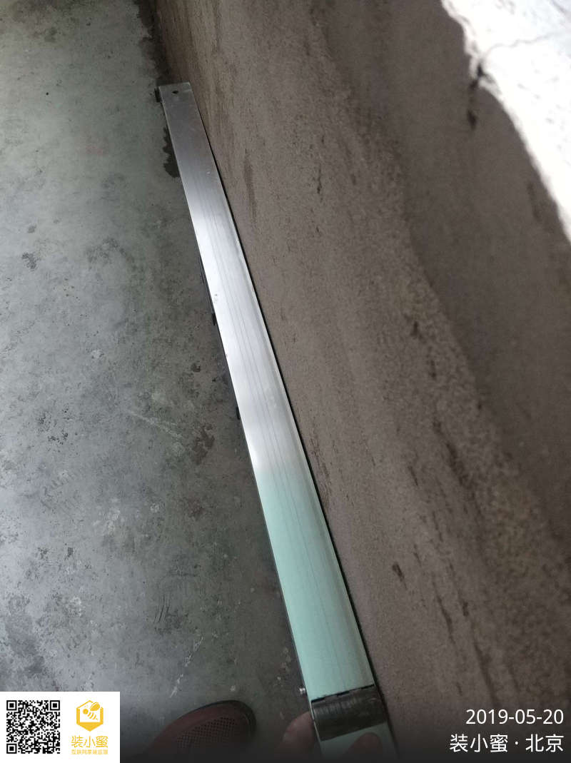

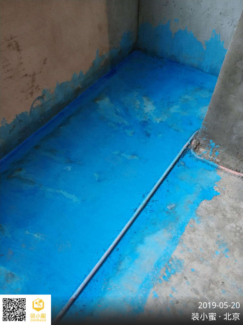

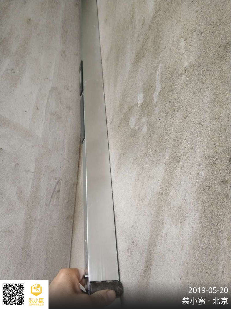

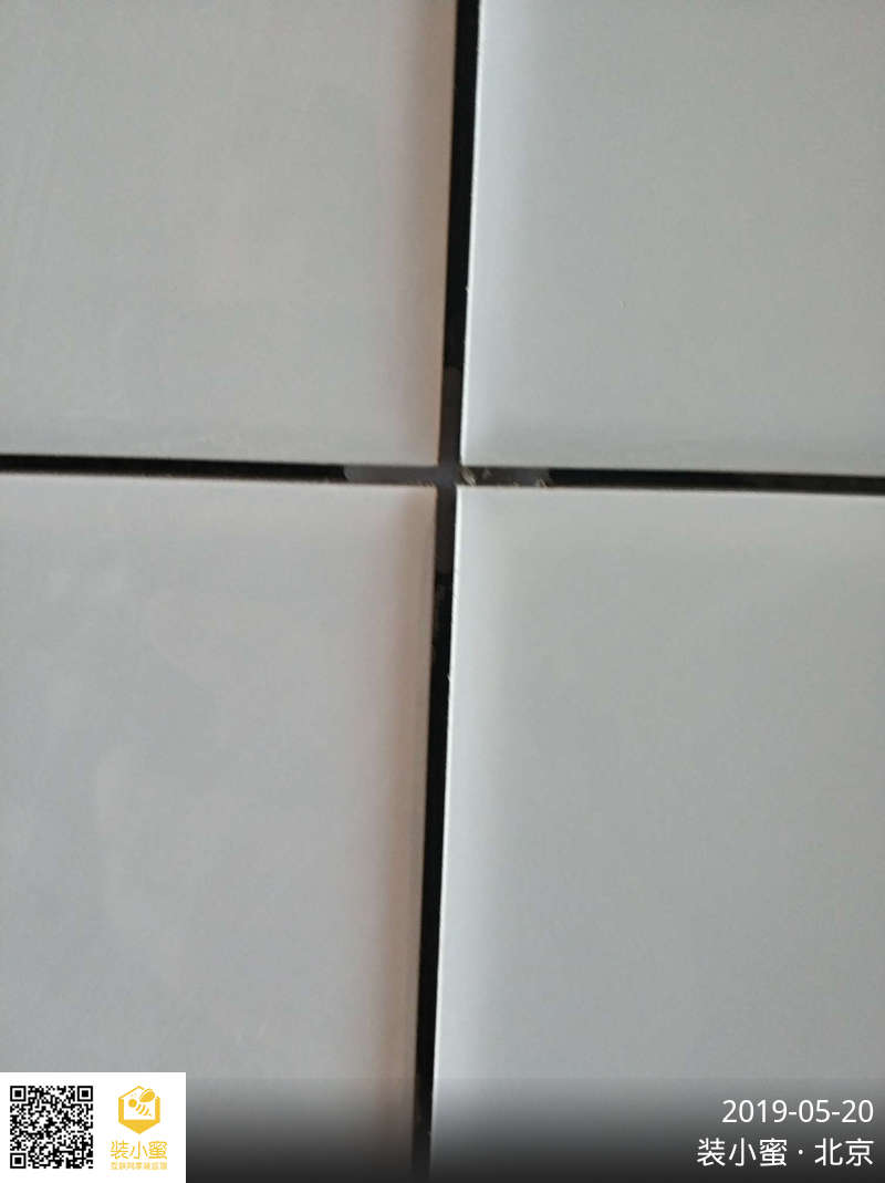

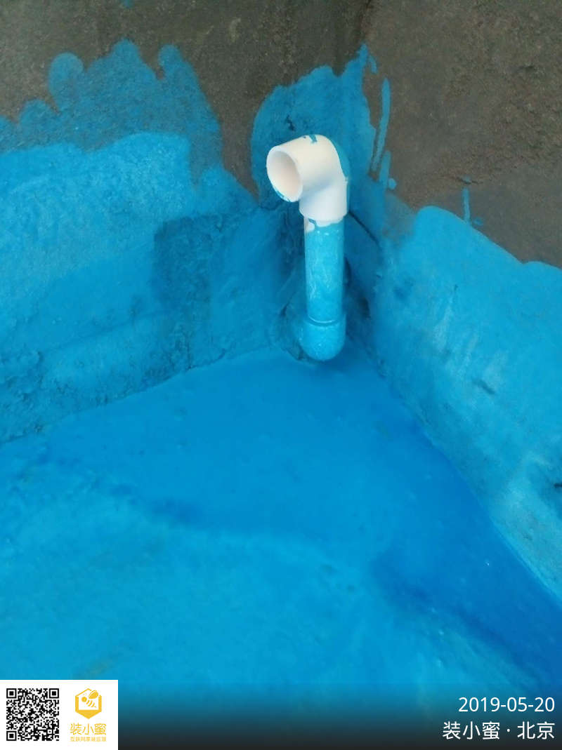

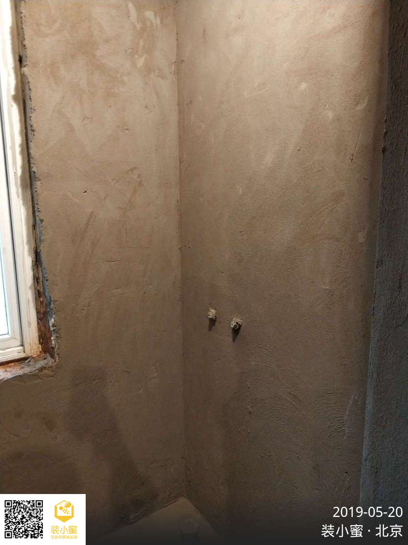

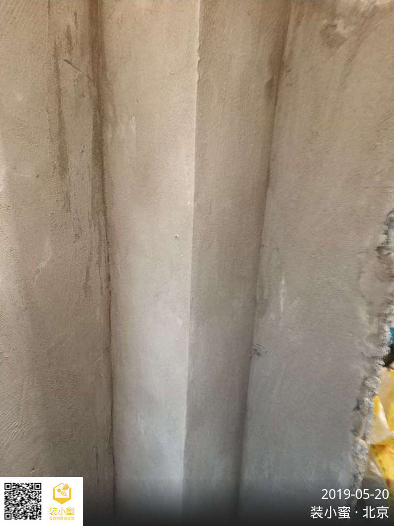

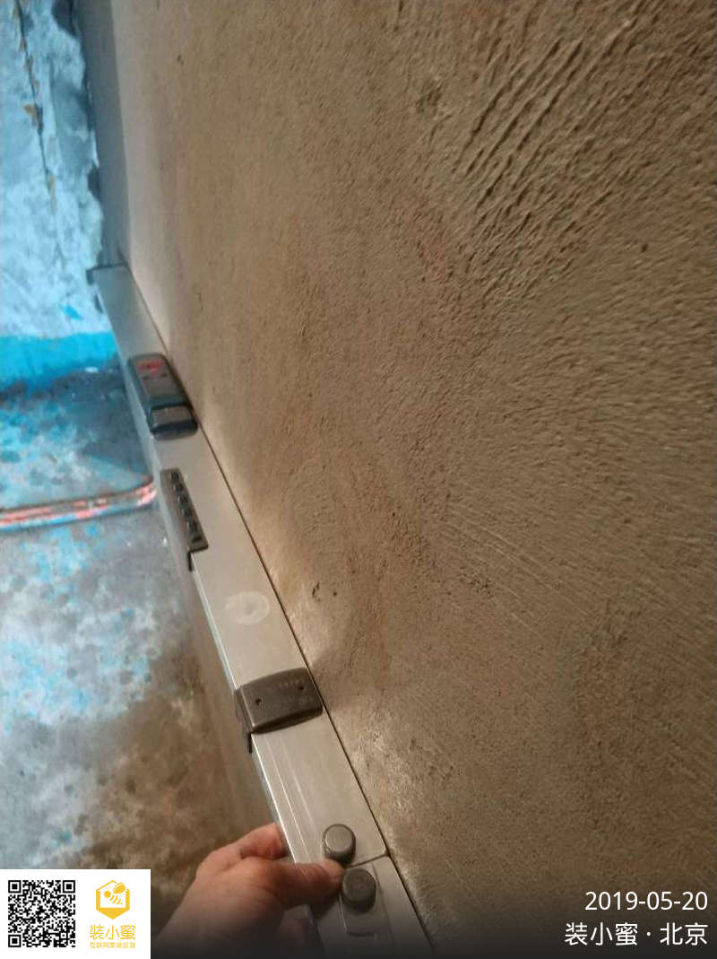

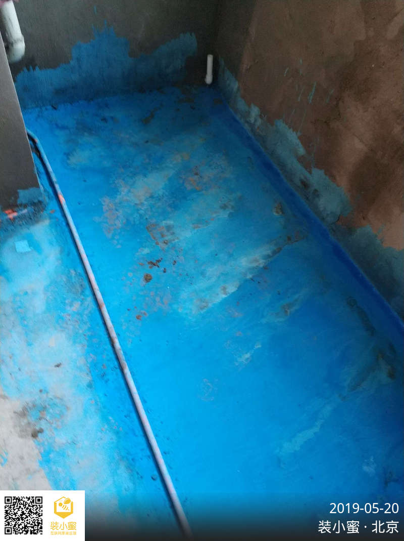

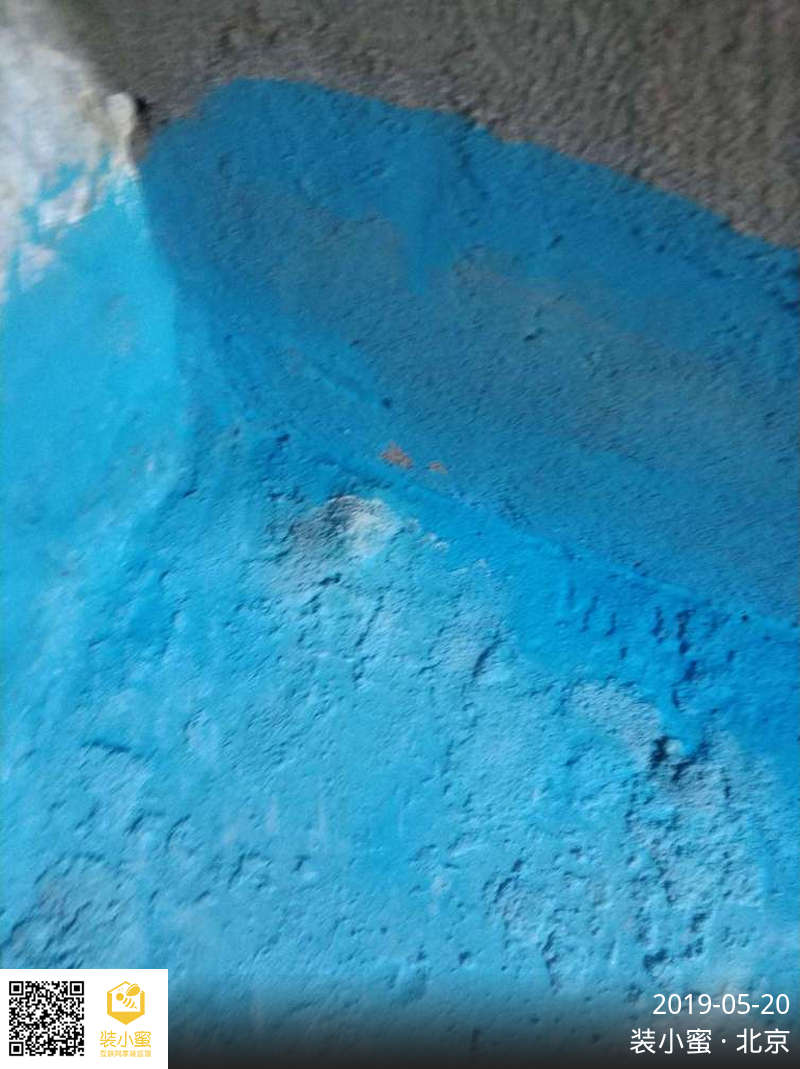

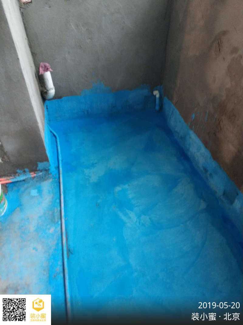

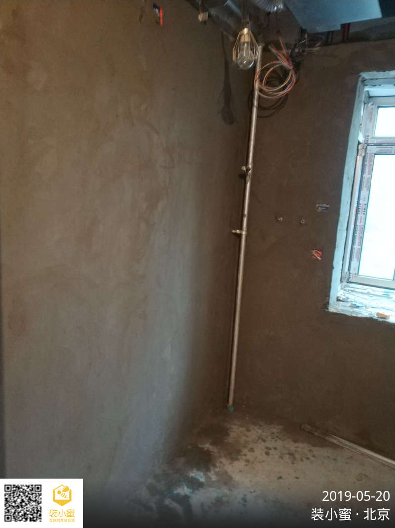

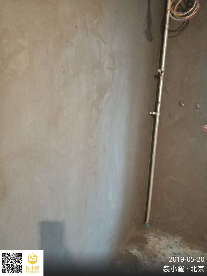

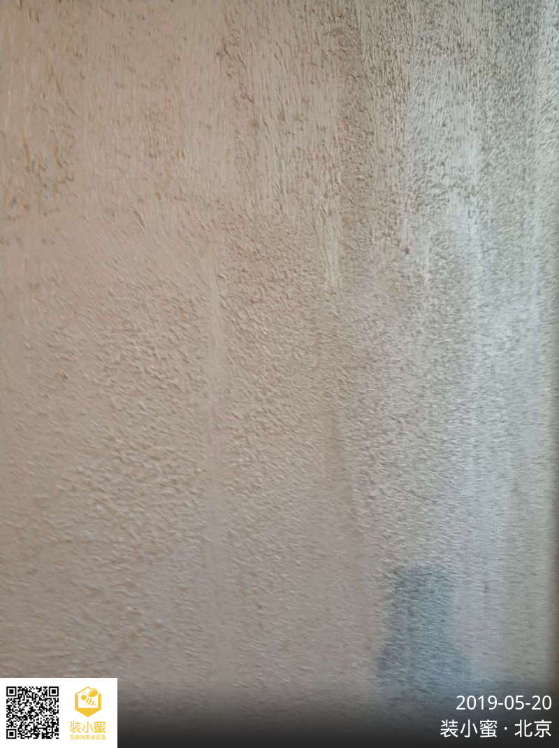

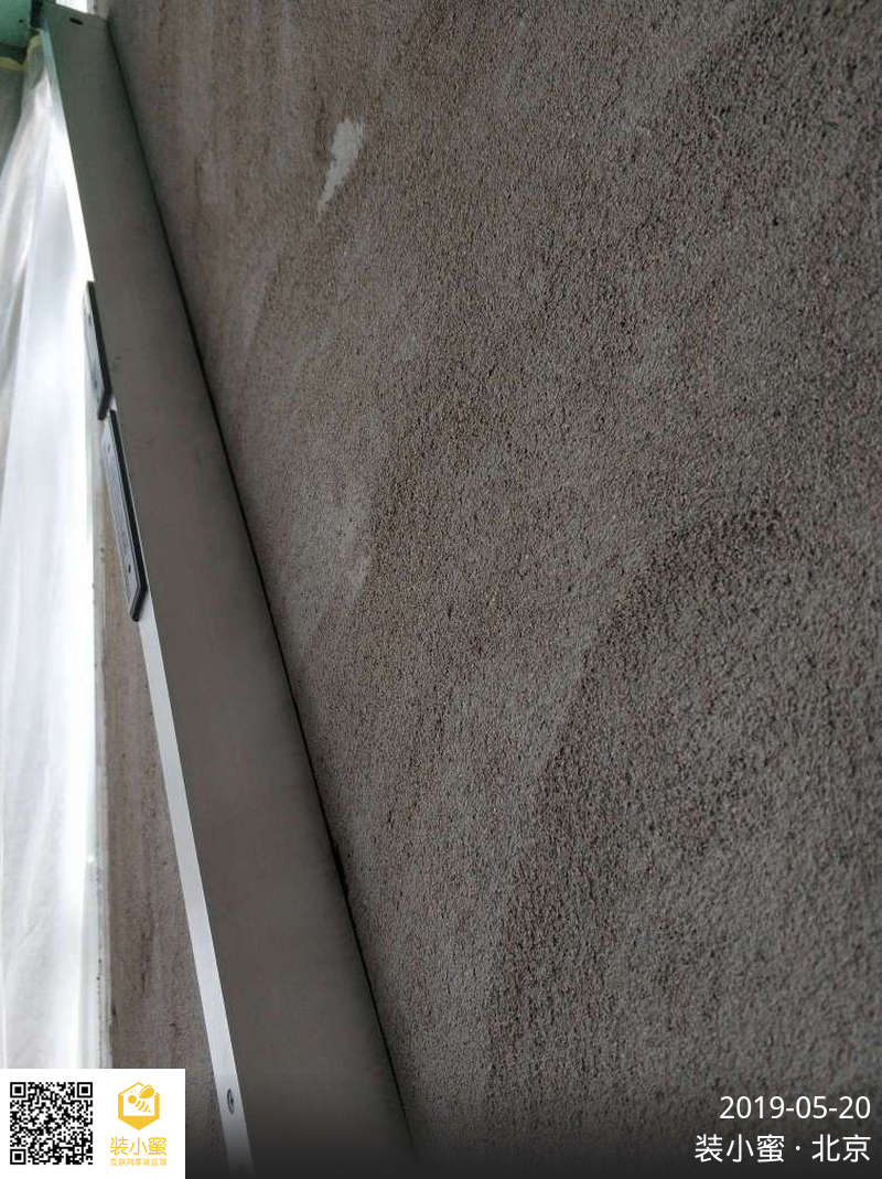

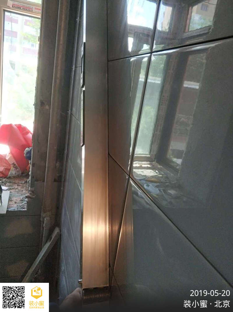

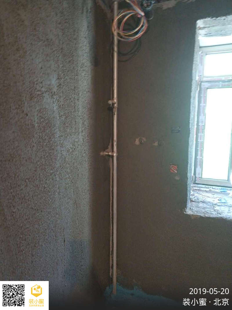

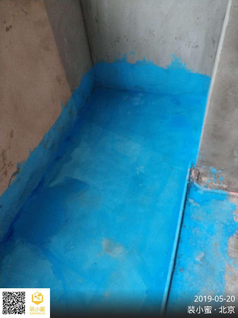

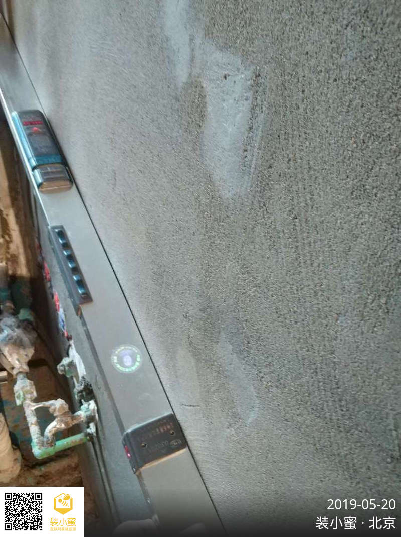

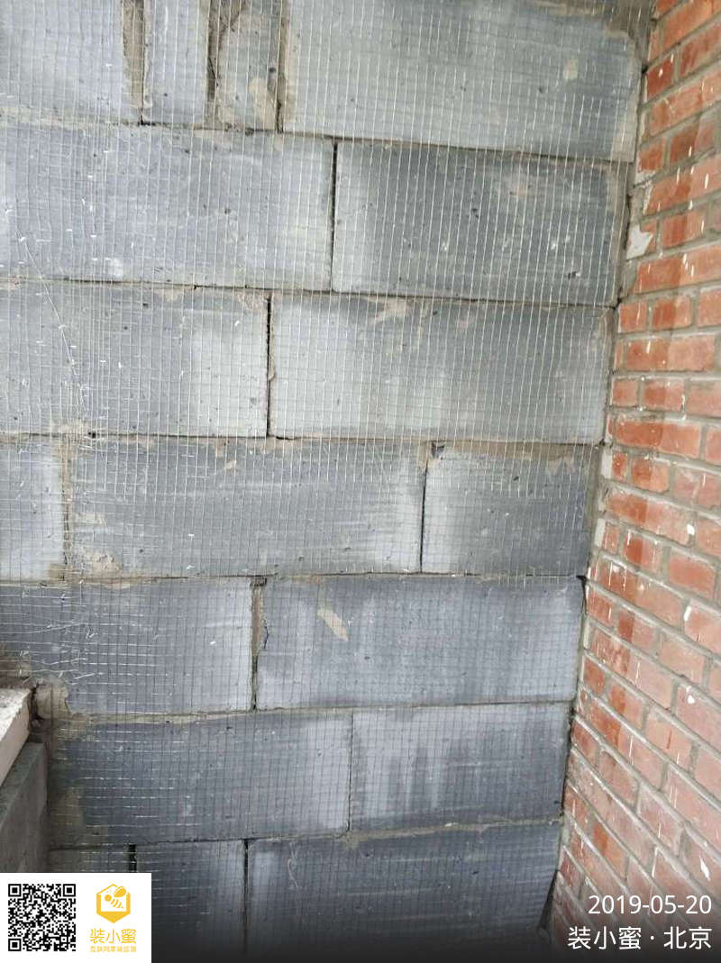

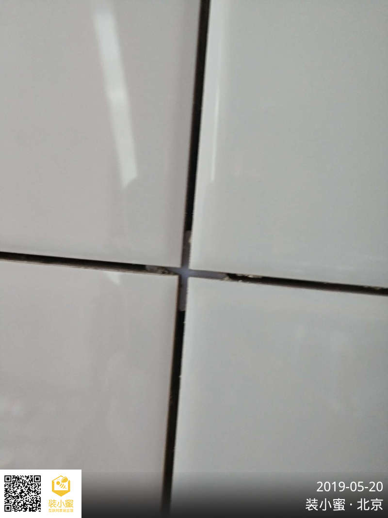

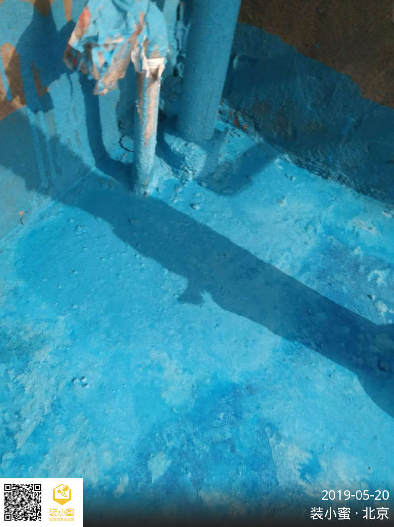

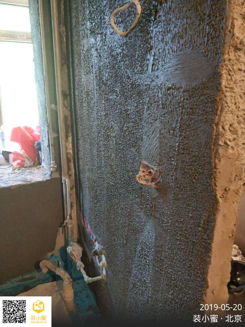

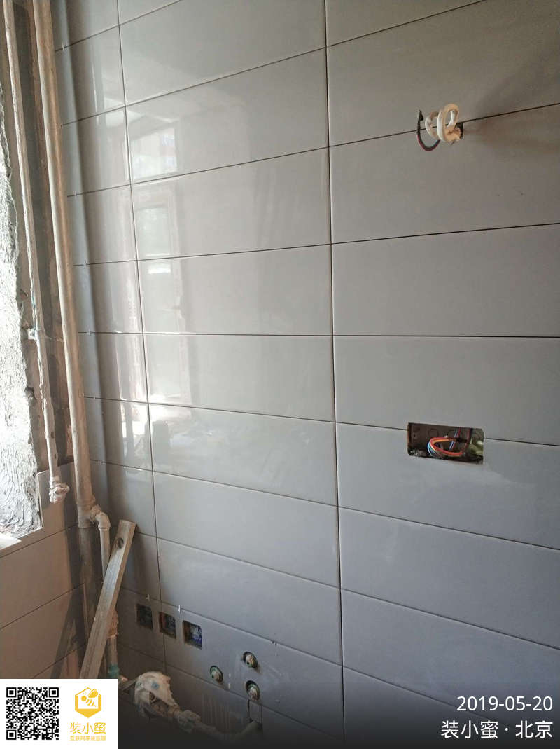

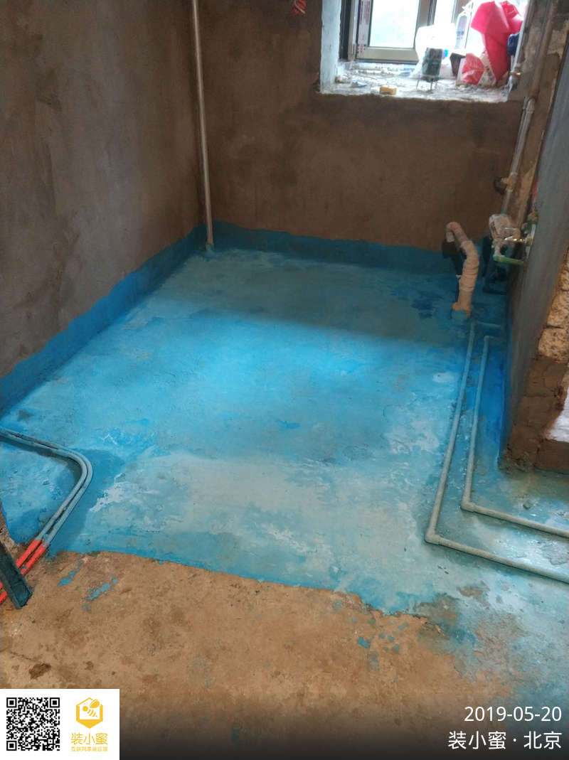

施工进度正常。凉台保温墙施工完成,厨房假梁和客厅包管完成。厨房卫生间凉台抹灰找平完成。瓦工今天开始粘贴厨房墙砖。经检查,抹灰墙面平整度,垂直度符合施工要求。接搓平顺,墙面无起砂起灰现象。厨房墙砖平整垂直度符合要求,接缝通直平整,无错缝无掉角。厨房,卫生间凉台防水涂刷完成。

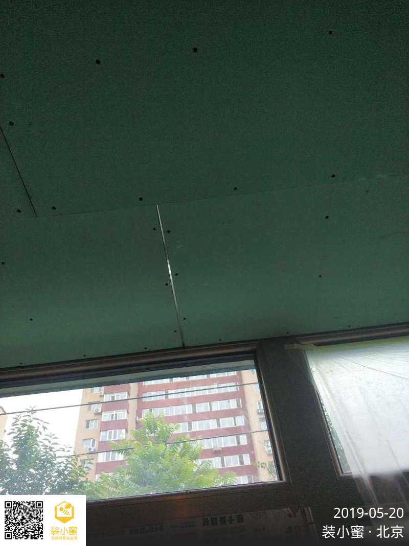

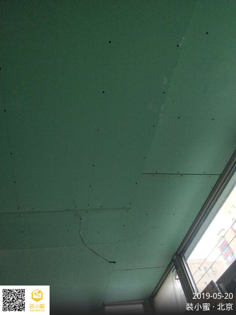

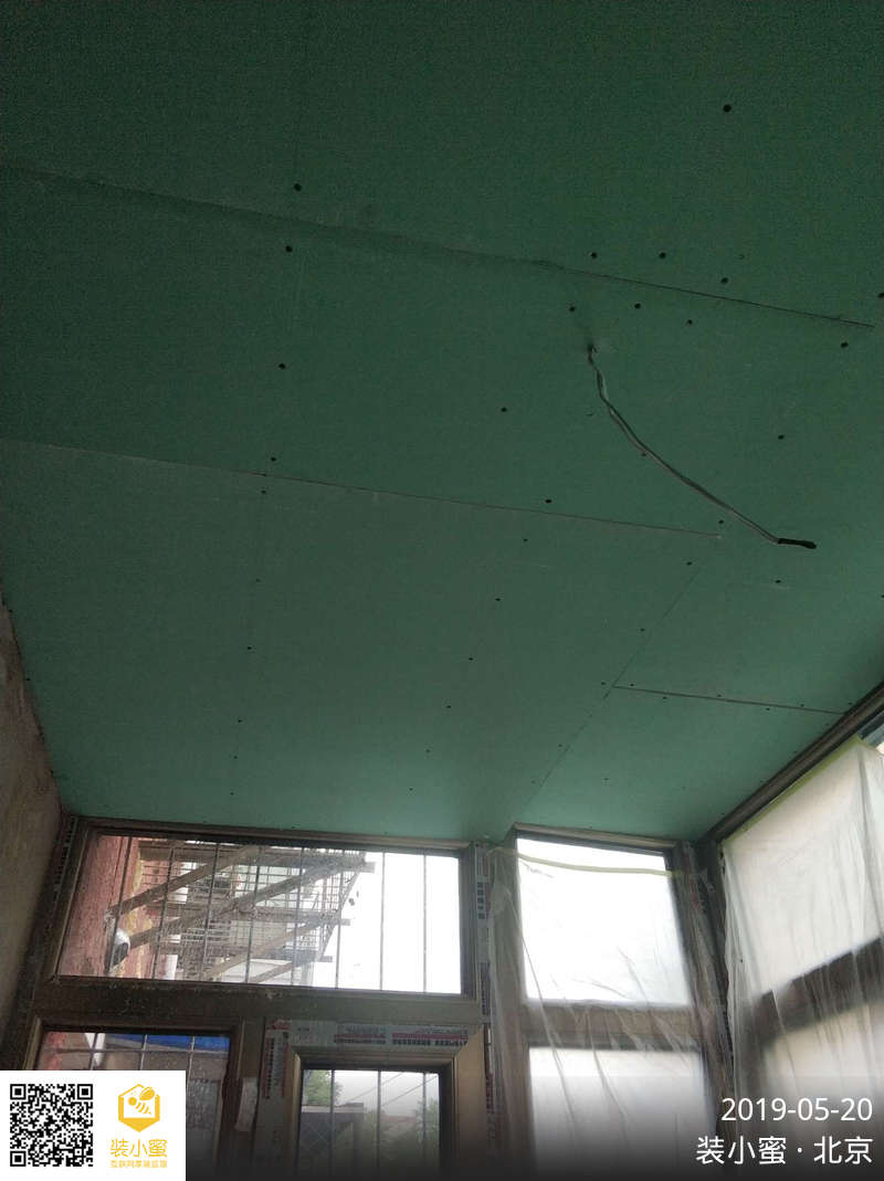

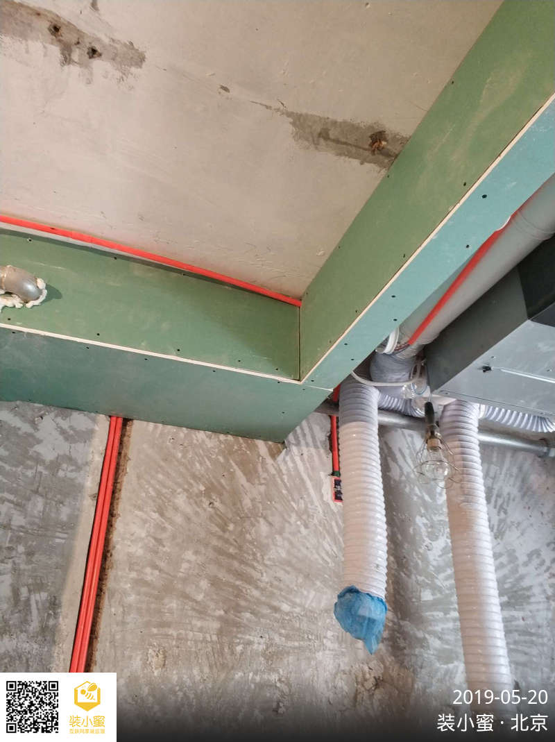

①厨房做假梁转角需整板套割。②凉台吊顶石膏板缝隙需预留5mm左右。安排厨柜复尺,窗台石过门石定制。
1、墙面阴角砖压向要求侧压正,阳角做45°倒角对接,对角处的厚度应该在1.5—2mm;圆孔用开孔器,线盒要切口方正。
2、墙砖缝隙通常可以留1.5mm,若是地砖上墙铺贴,或是仿古砖铺贴,缝隙尽量留在2mm以上,如果是考虑后期要做美缝剂,则缝隙要留在2mm以上,做美缝剂才会更美观;地砖缝隙通常可以留2mm,如果是仿古砖、或者做美缝剂,则缝隙要留在3mm以上。
3、墙砖建议采用墙压地工艺,先放线预留最下排墙砖不铺,用木方或铝合金做支撑铺完墙砖,然后铺地砖,最后补铺最下排墙砖。

管根部位加强防水
砌块表面平整,灰缝饱满
抹灰层表面平整垂直,阴阳角方正
抹灰层表面牢固无明显开裂现象

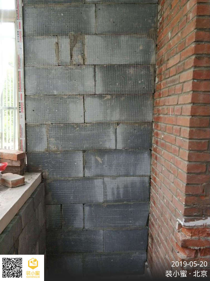

新老墙结合处已加设钢丝网防裂
