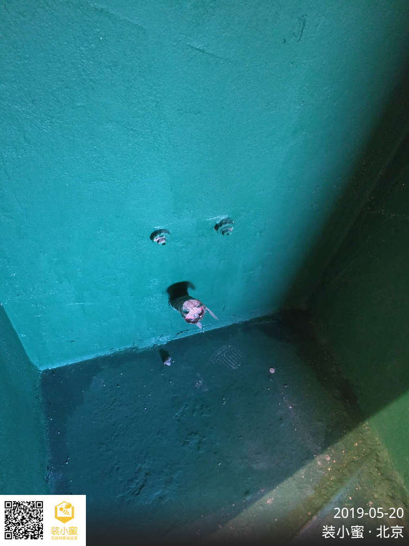

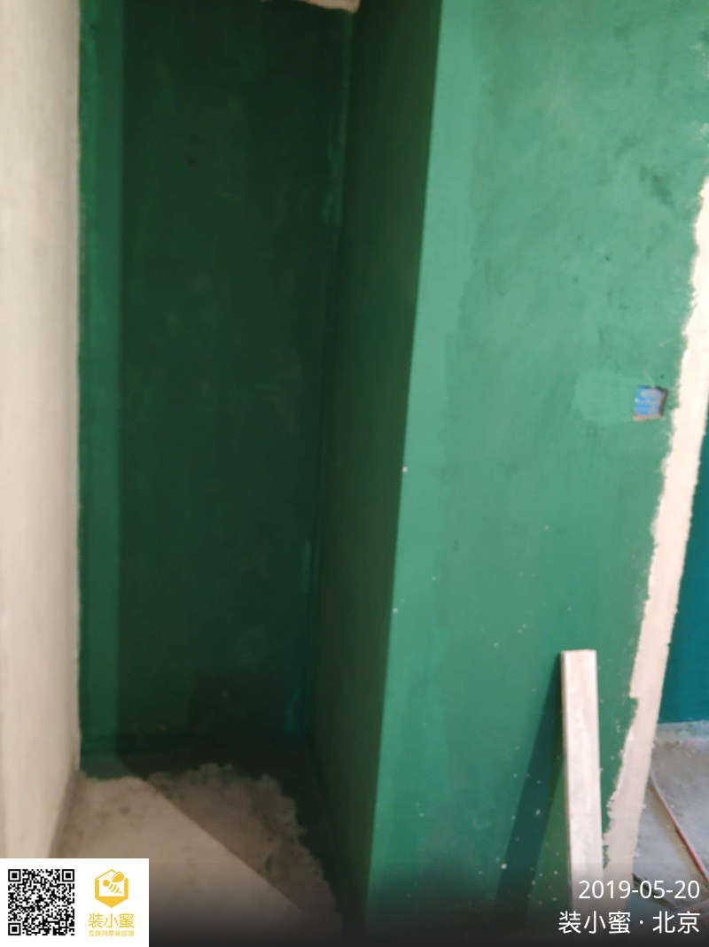

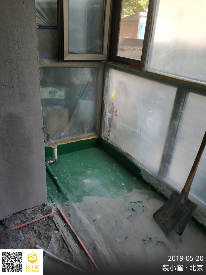

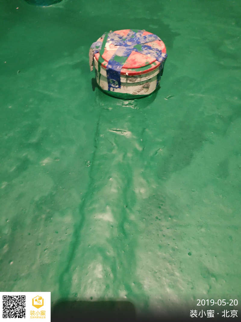

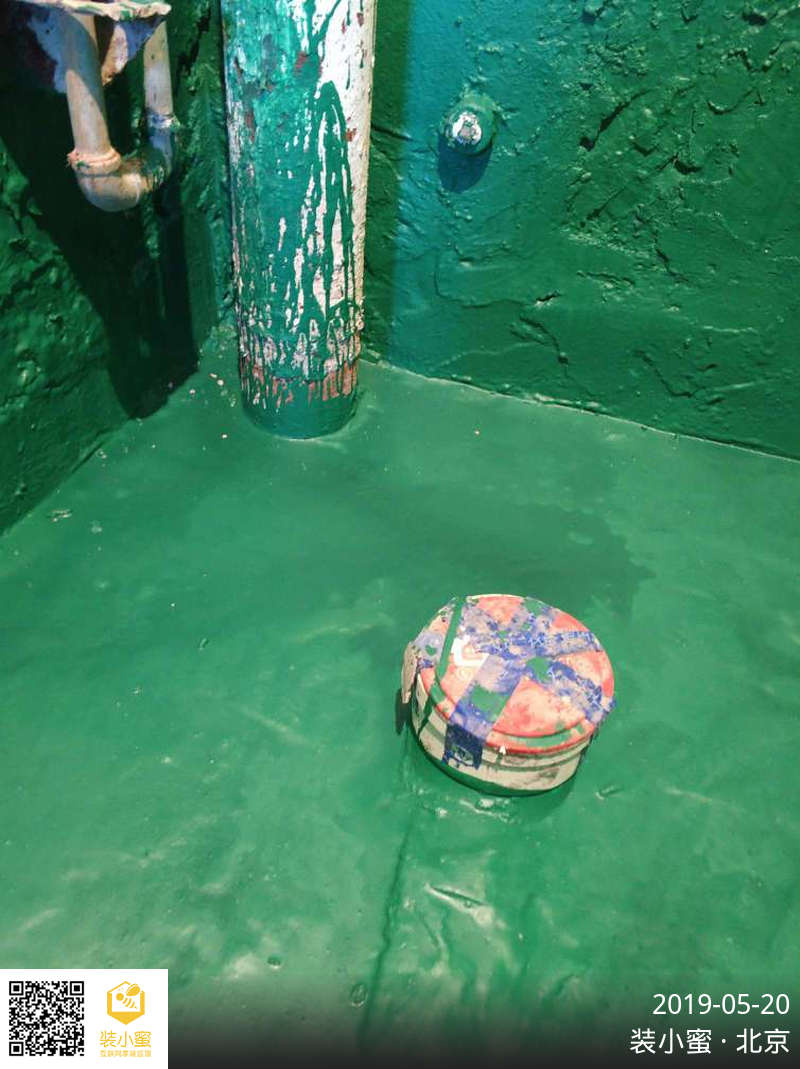

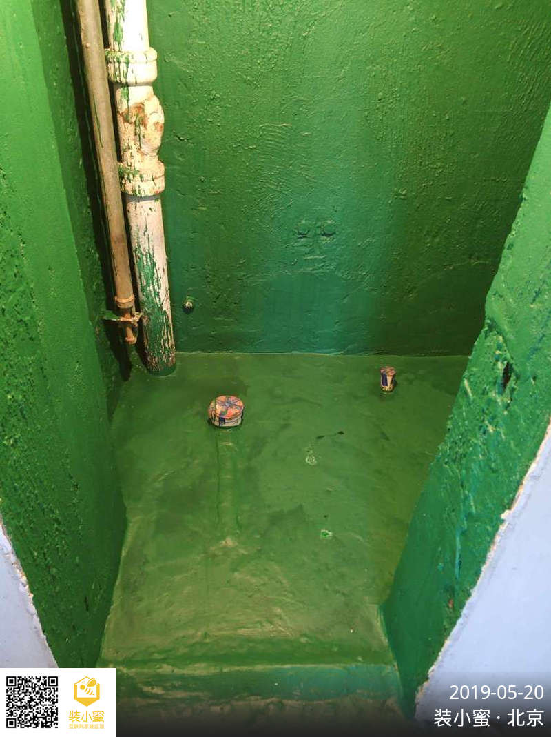

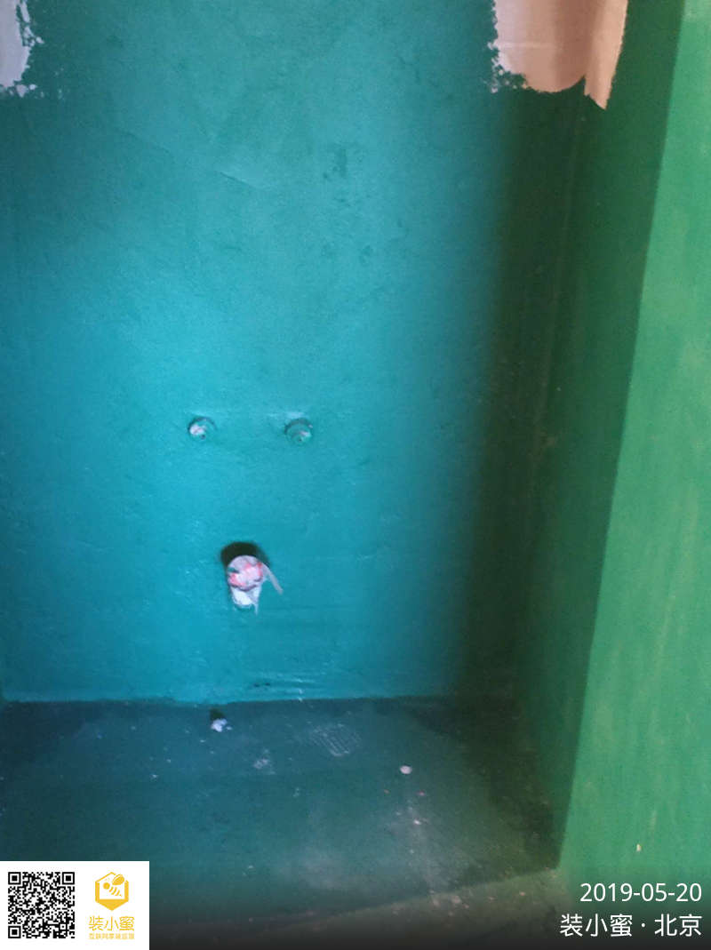

1.检查卫生间墙面涂刷防水达到1.8高,墙面2遍,地面2遍待干后还需再刷一遍,涂刷均匀,管根部加强涂刷防水,洗衣机、洗手盆区域和次卧储物柜都已涂刷防水符合要求。
2.检查卫生间混水阀安装不水平,影响后期安装及美观,建议客户与工长沟通一下,贴砖前叫瓦工把水管调整水平处理,并刷好防水。

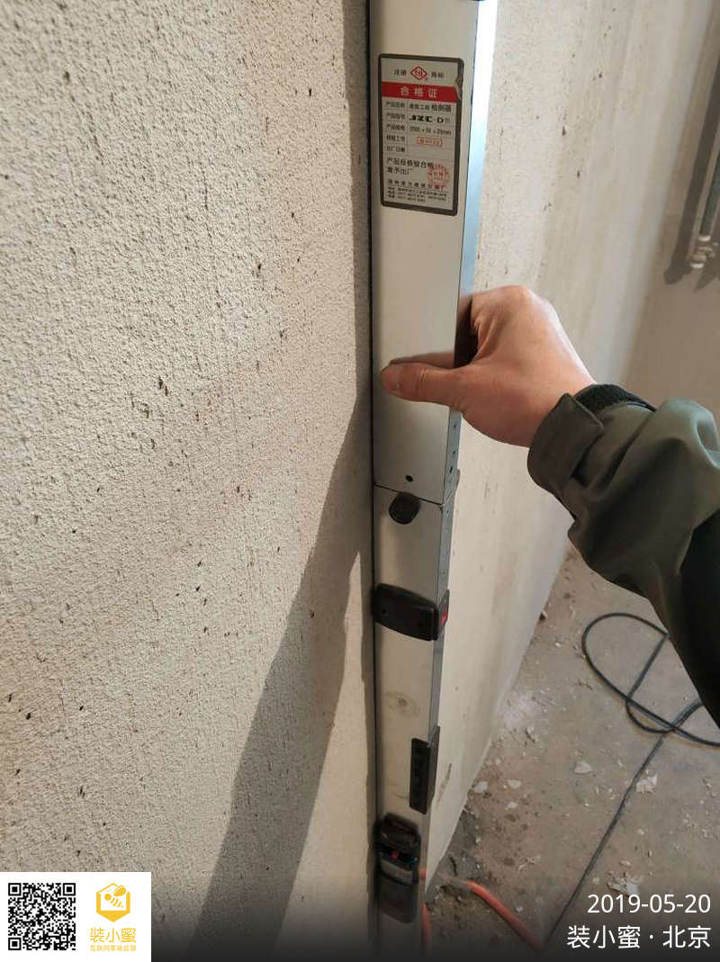

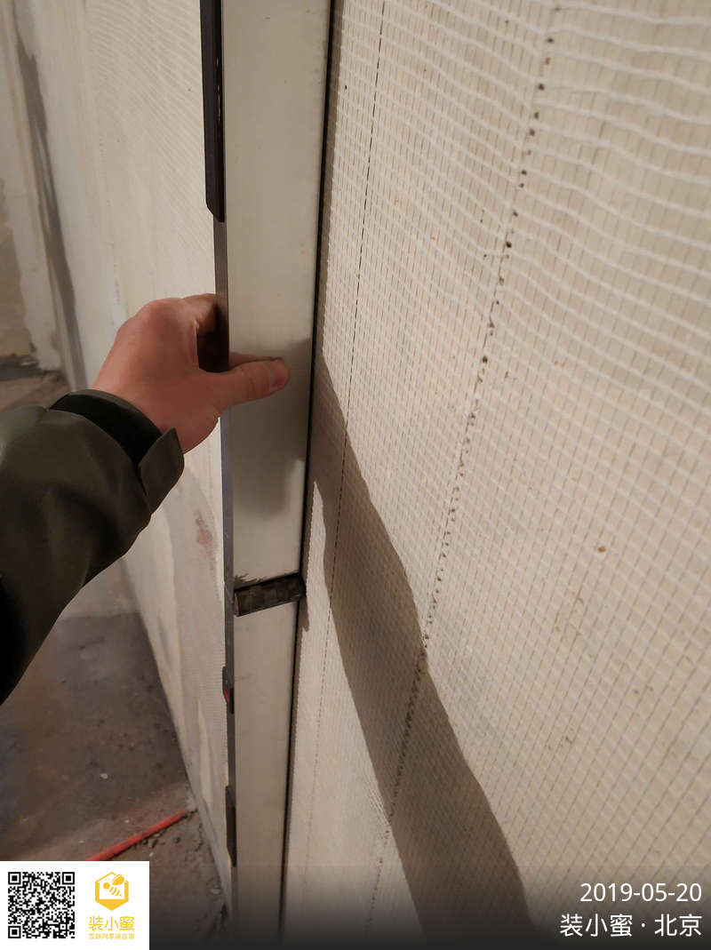

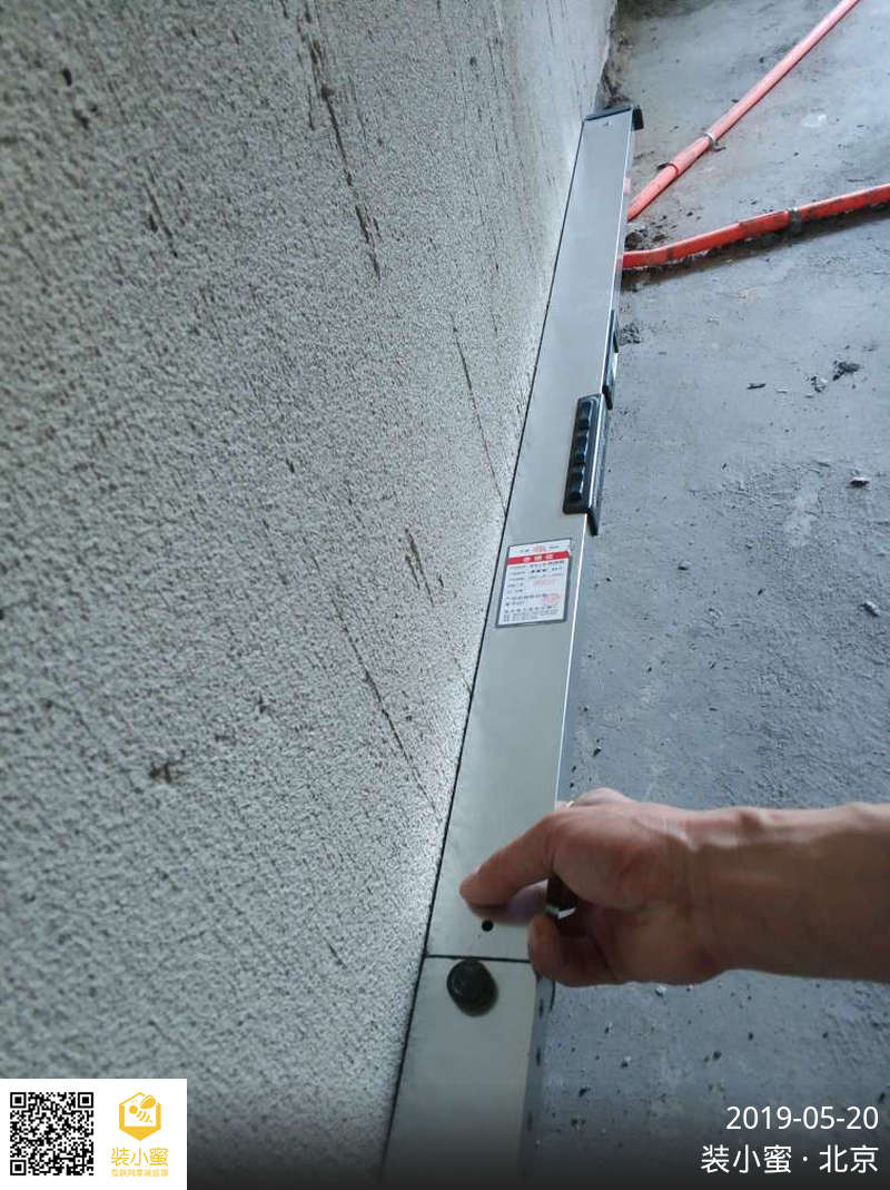

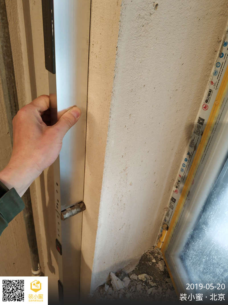

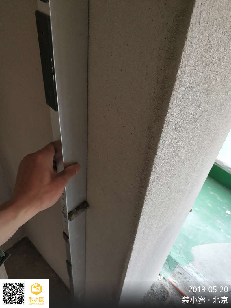

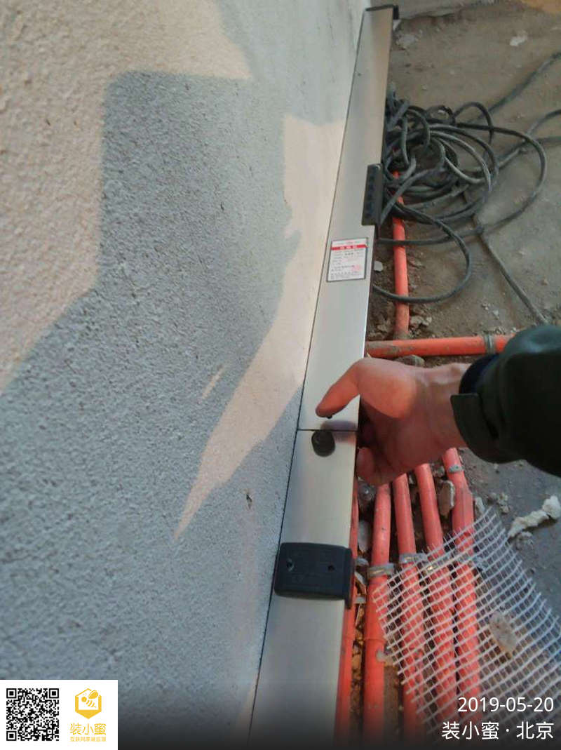

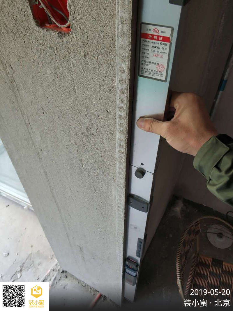

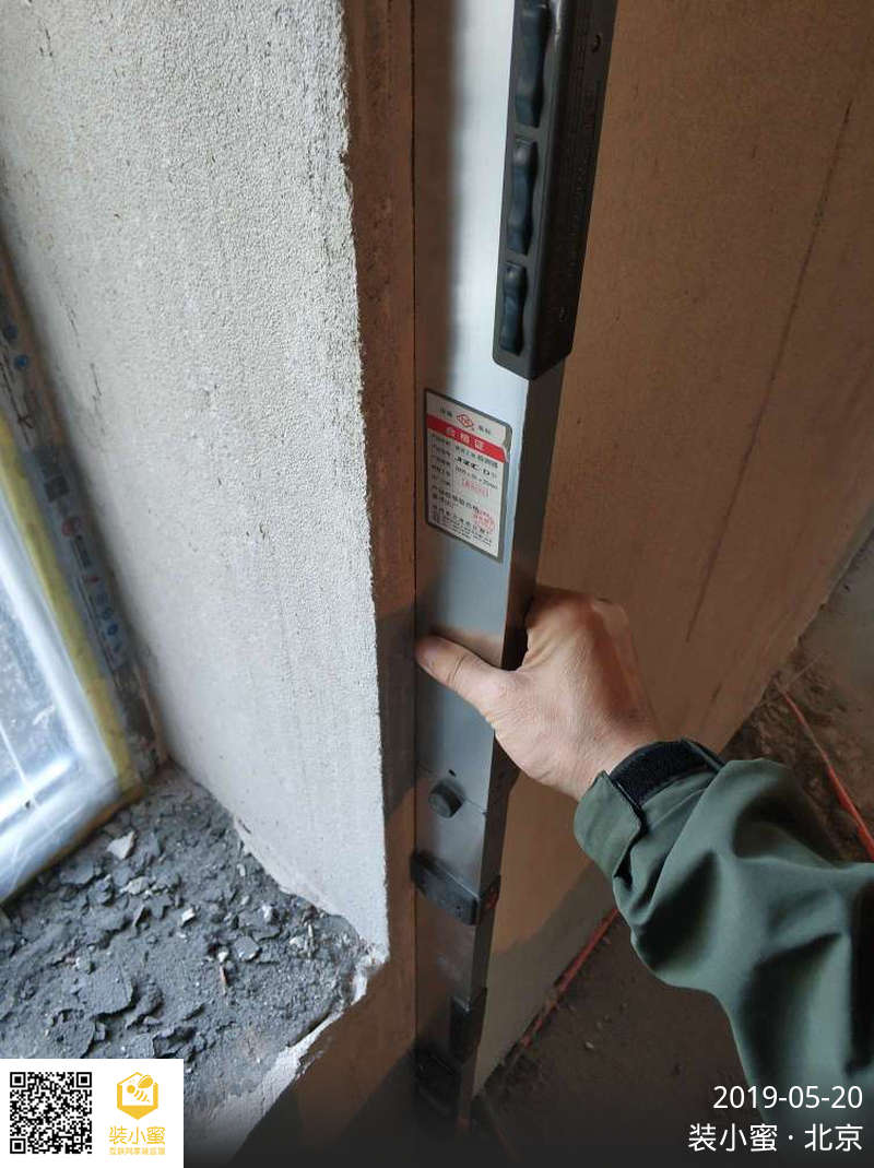

3.用2米靠尺检查客卧厅墙面石膏找平平整度符合要求,今天挂网格布还没有完成。

地面防水层涂膜质量符合要求
管根部位加强防水

石膏(墙尼)找平平整检查,可进行下一道施工
