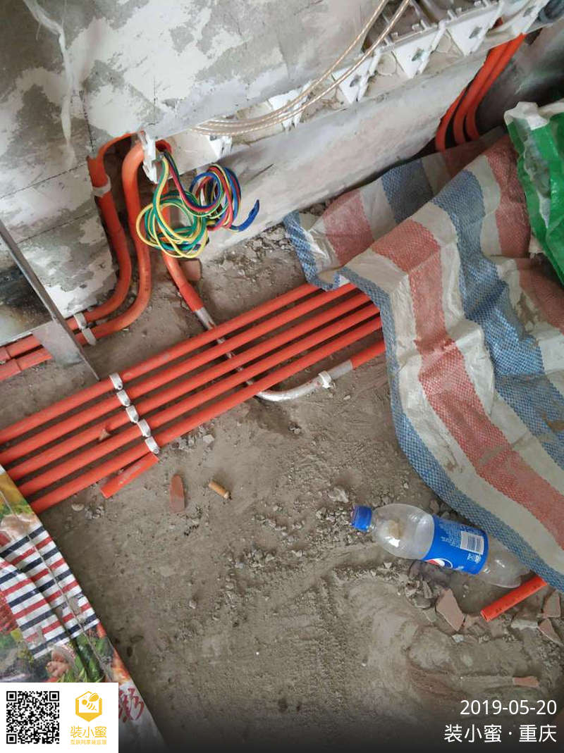

2.上次检查不符合规范施工项目,现场复查未整改。

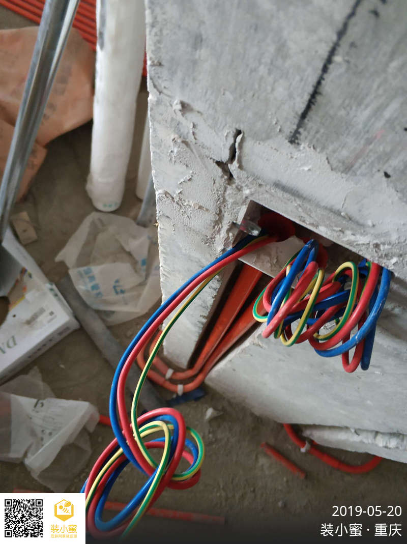

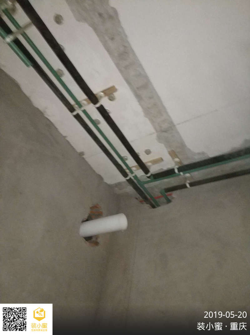

1.部分线槽里线管之间无间距建议调整间距。

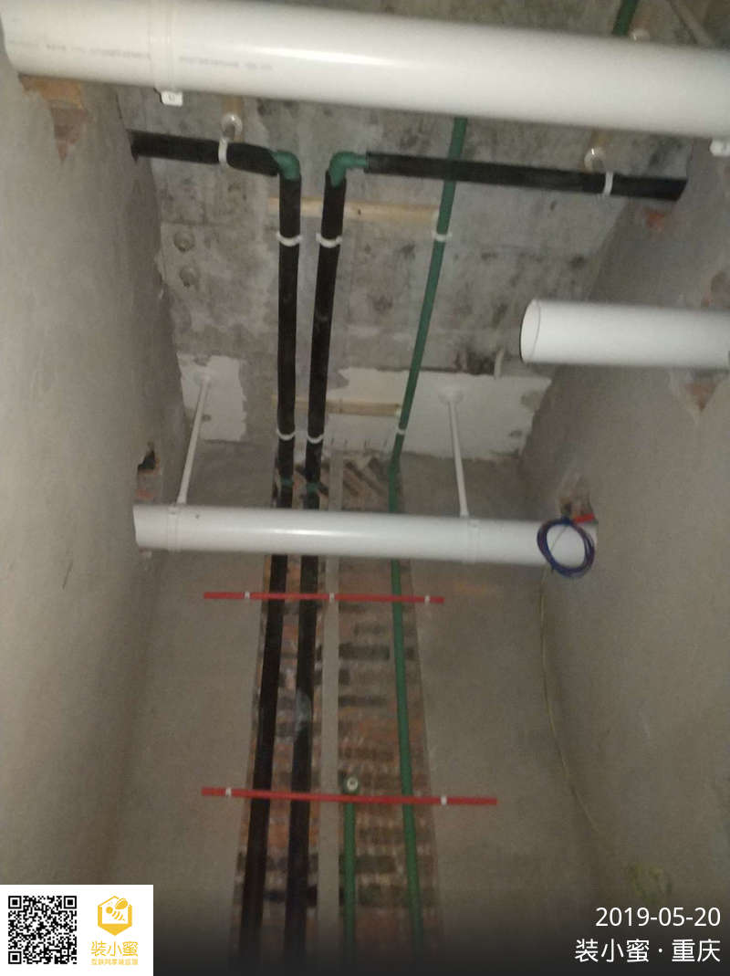

2.部分墙面水管和电线管交叉无间距建议整改。

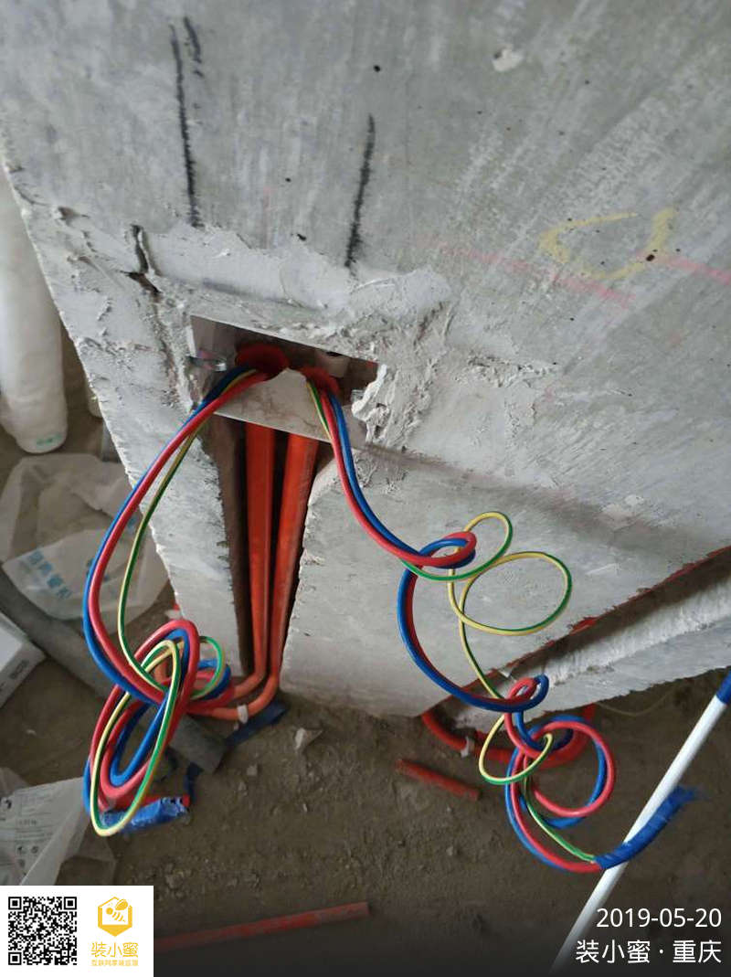

3.部分线管穿线数量过多,建议和工人协商解决。
4.顶上筒灯线未布线定点定位,后期裸线安装,建议和工人协商解决。
5.部分强弱电交叉处防干扰处理不规范,建议工人整改。

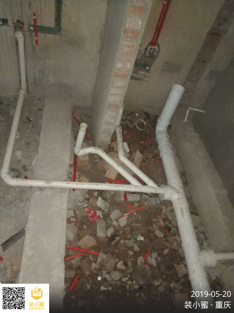

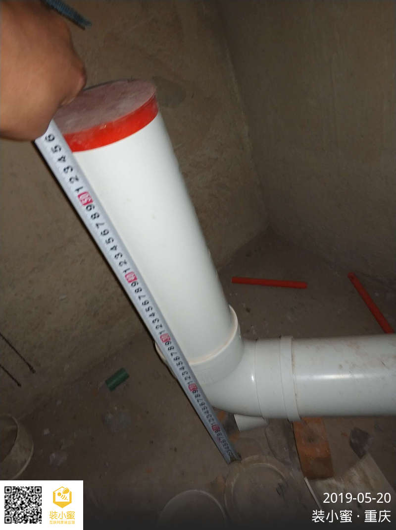

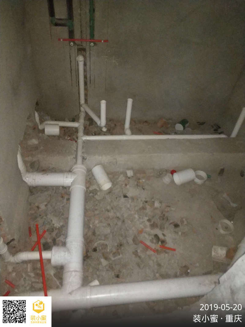

多管并管,已采用Y型三通连接
下水管道经通水试验,排水畅通
循环热水管安装符合要求
循环热水管保温处理符合要求
