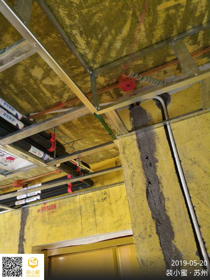

1,阳台开槽槽内未刷防水,建议刷防水处理。2,木工具体工艺及要求已告知项目经理及木工本人。3,瓦工问题待查。
建议吊顶时按照交底施工
——来自装小蜜监理 武德兵
开槽部位修补施工符合要求

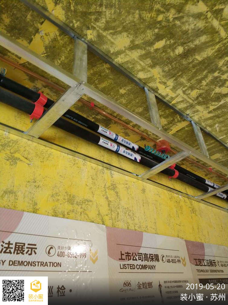

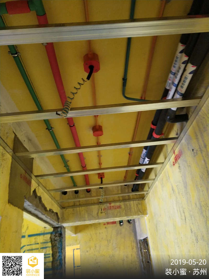

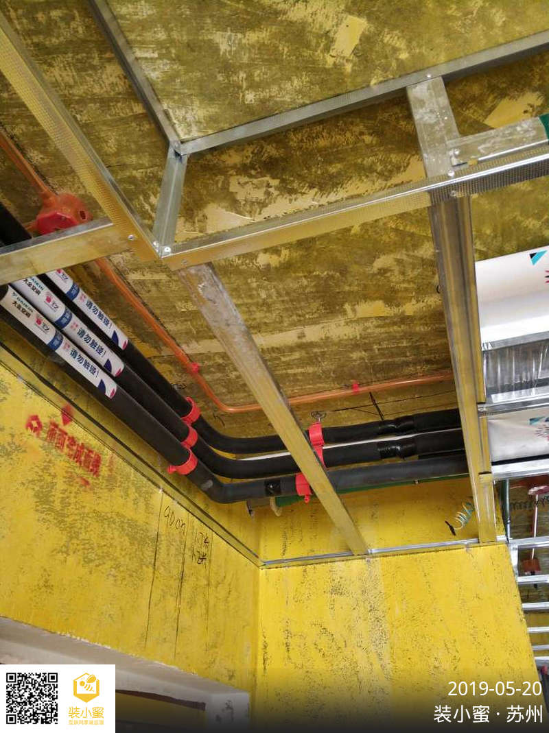

吊杆平直,用材符合要求
吊杆与主龙骨固定符合要求
主次龙骨质量符合要求
主龙骨安装固定施工符合要求
