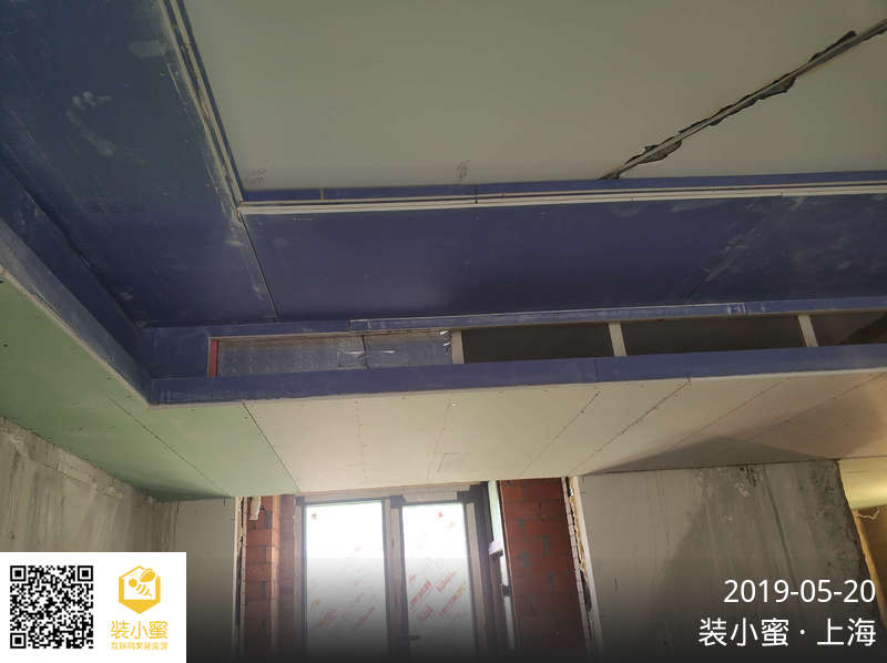

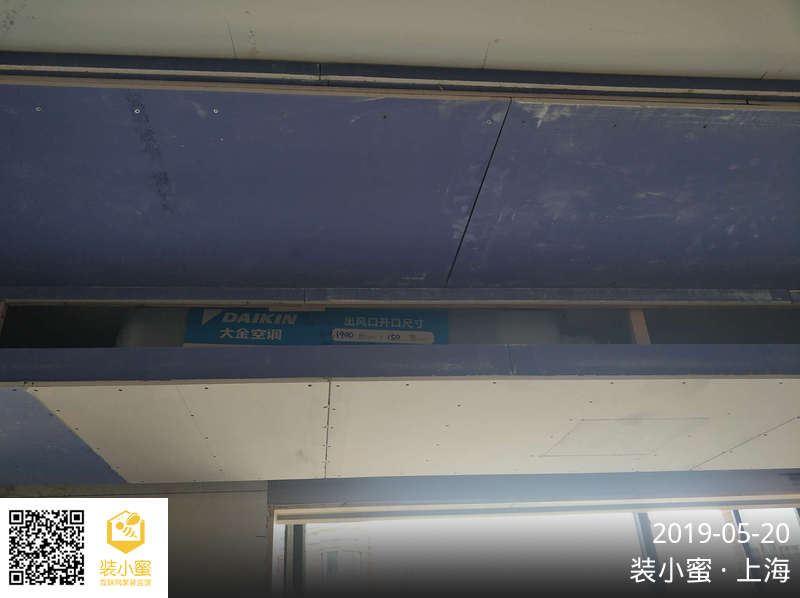

进度正常,需要继续保持。新更换窗户已按装,木工吊顶今天可以结束,瓦工砌粉今天可完成。

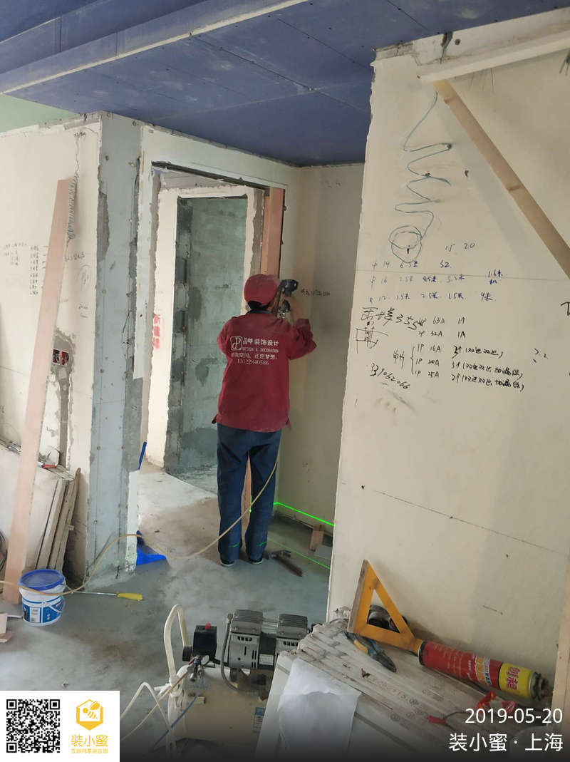

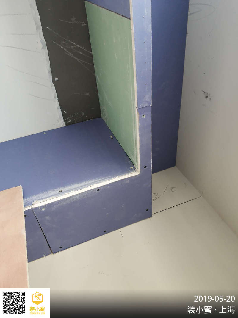

木基层板固定牢固
基层门洞修正尺寸符合要求
木基层板离地与防潮处理符合要求
木基层板表面平整、牢固
