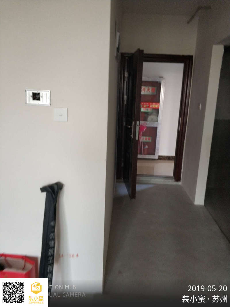

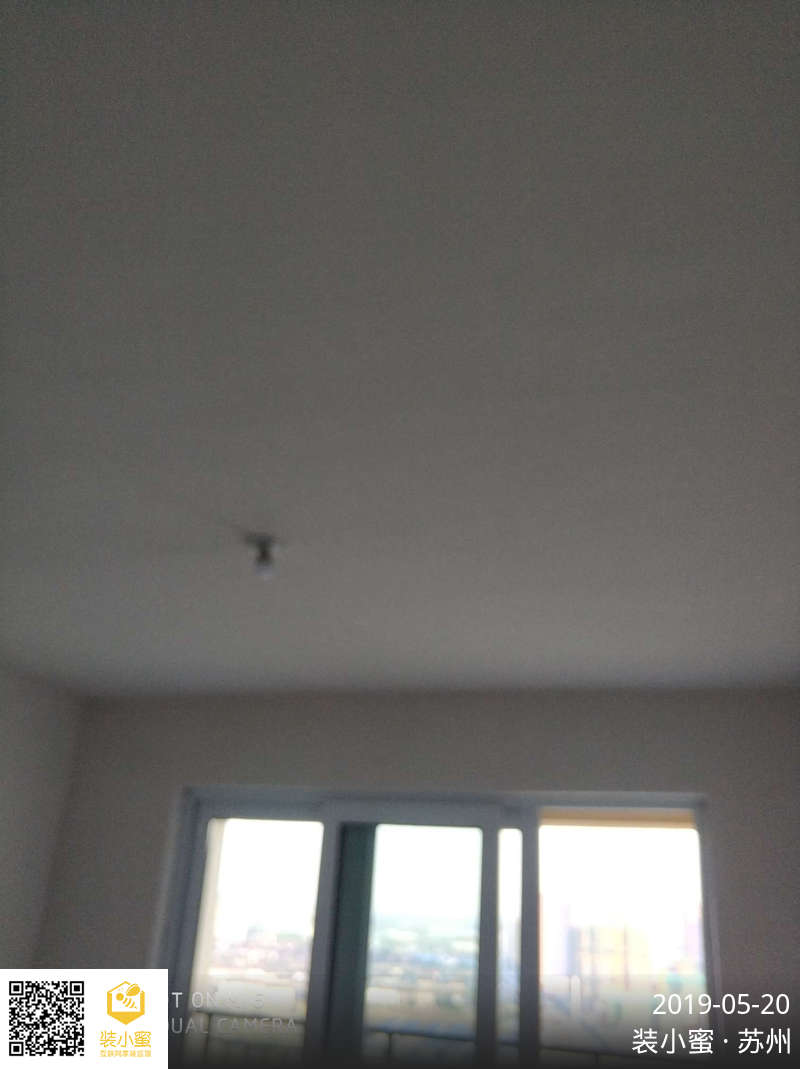

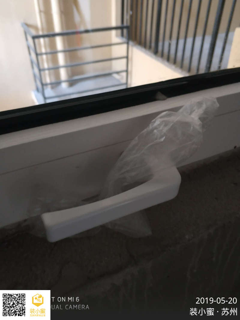

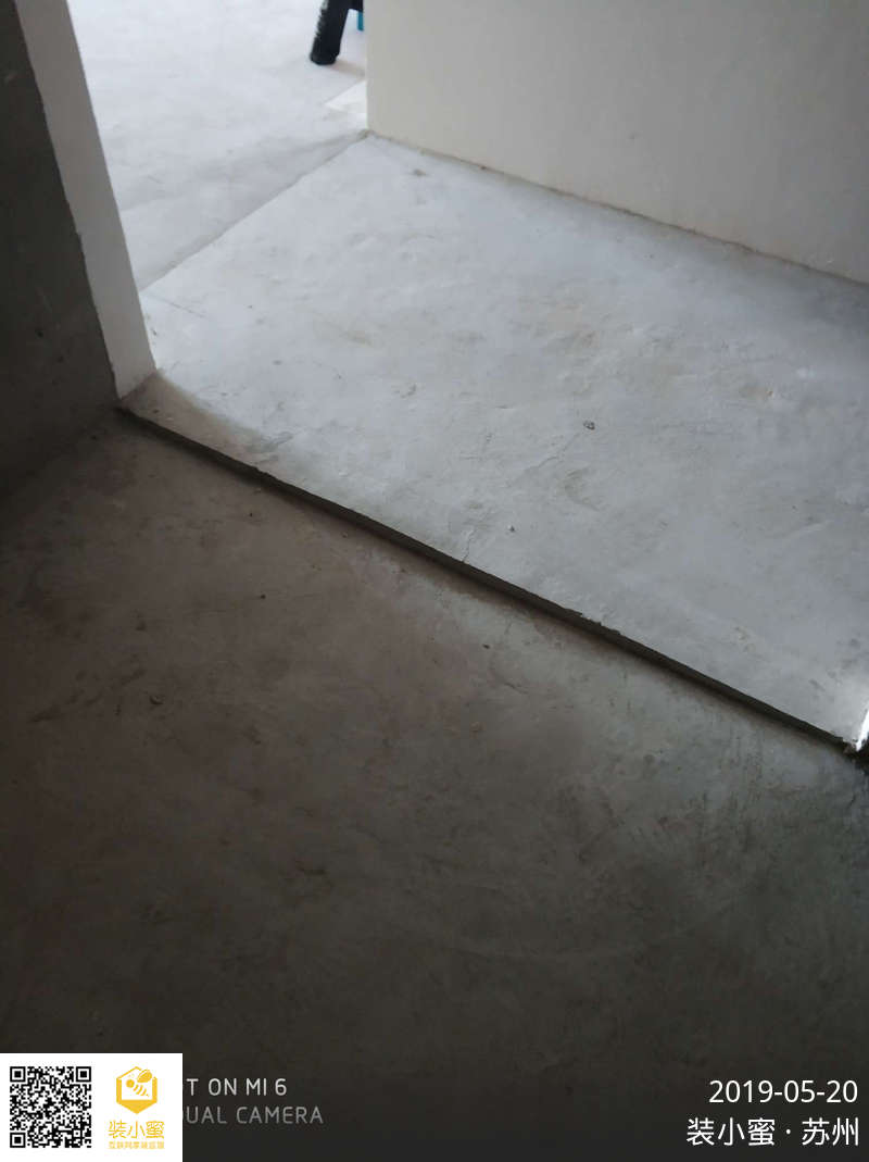

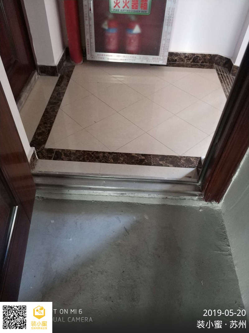

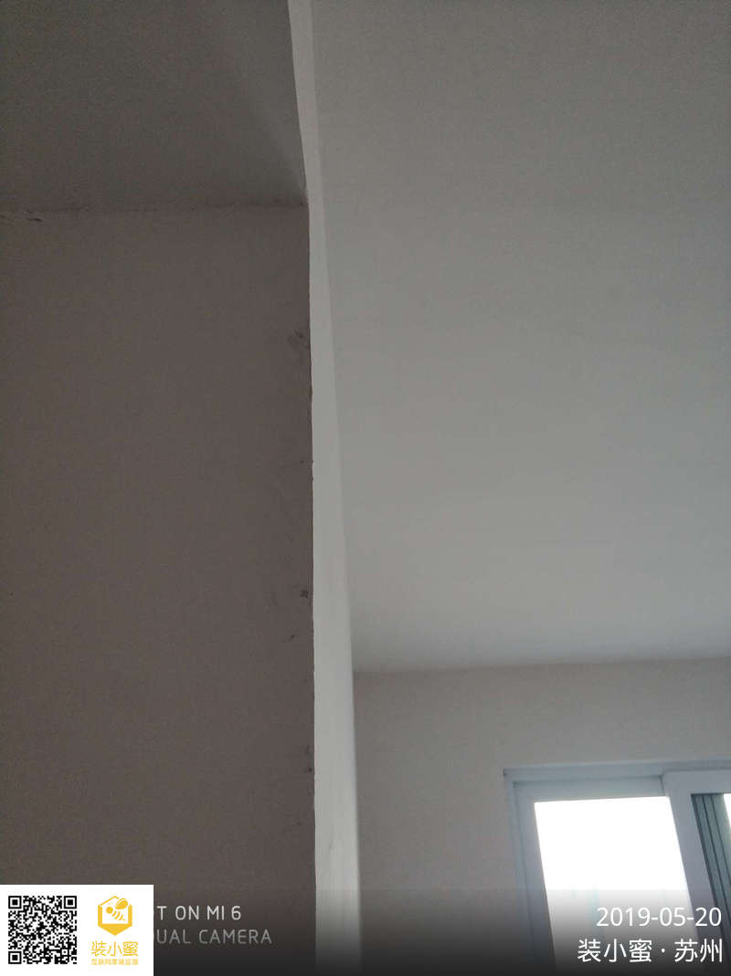

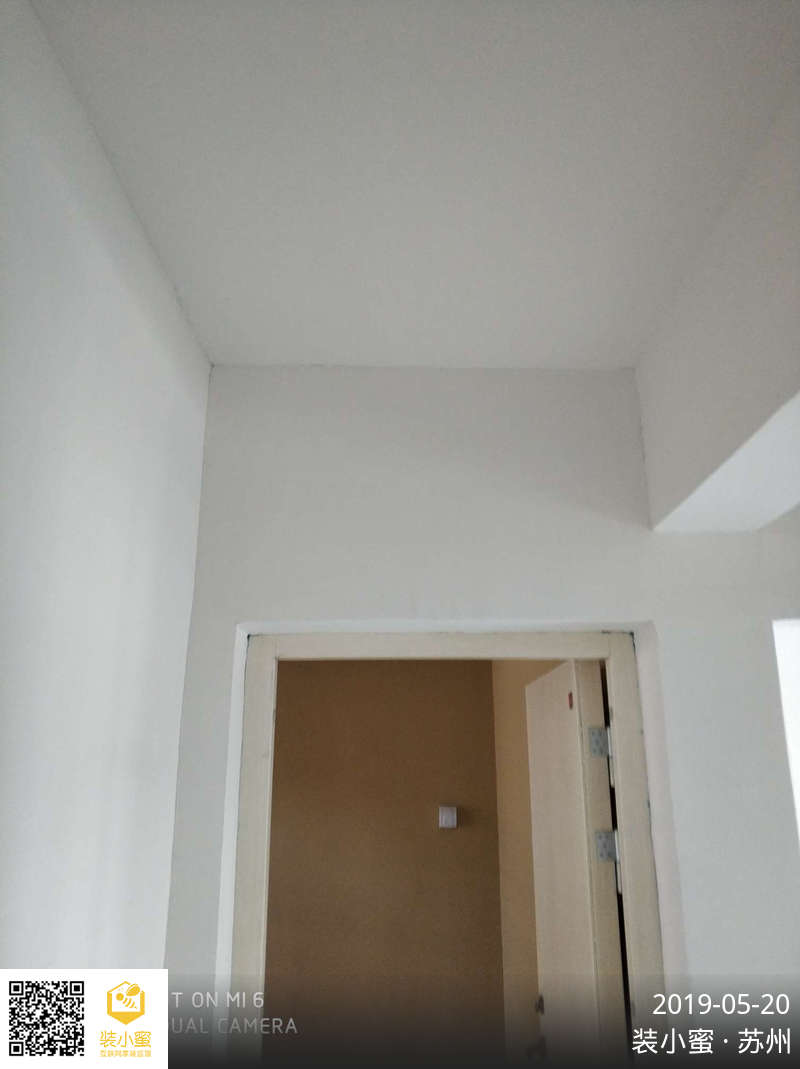

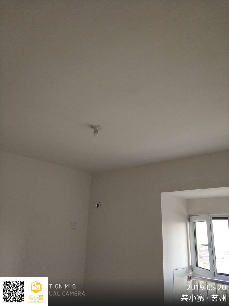

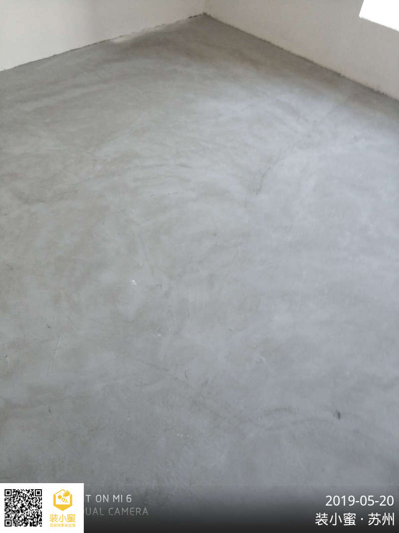

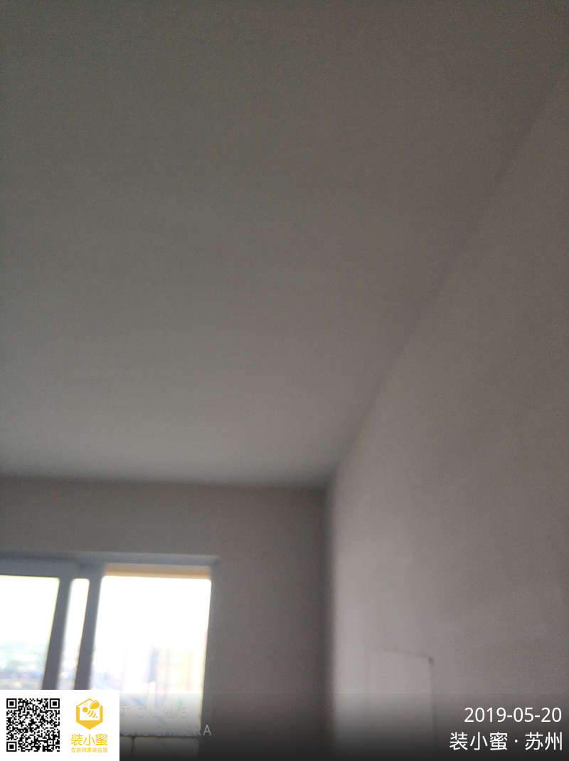

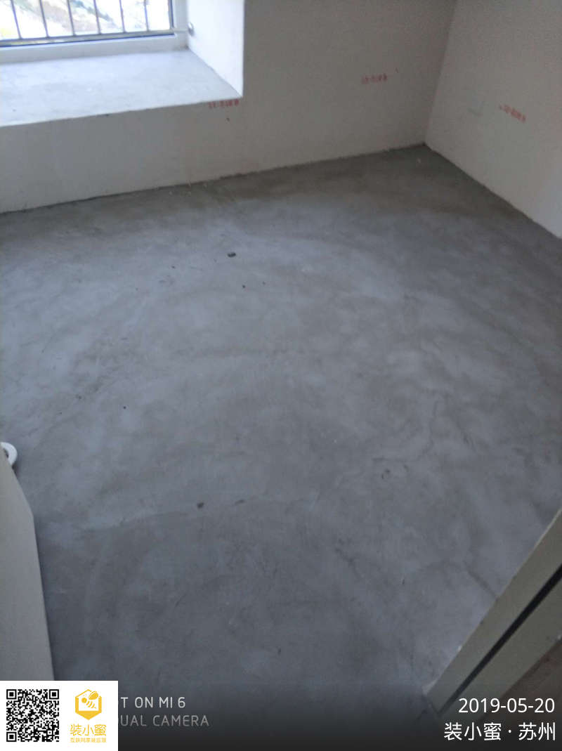

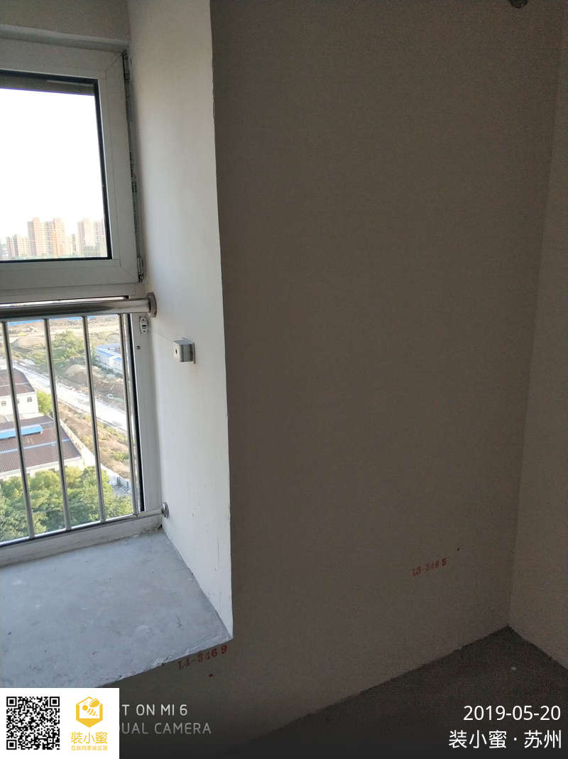

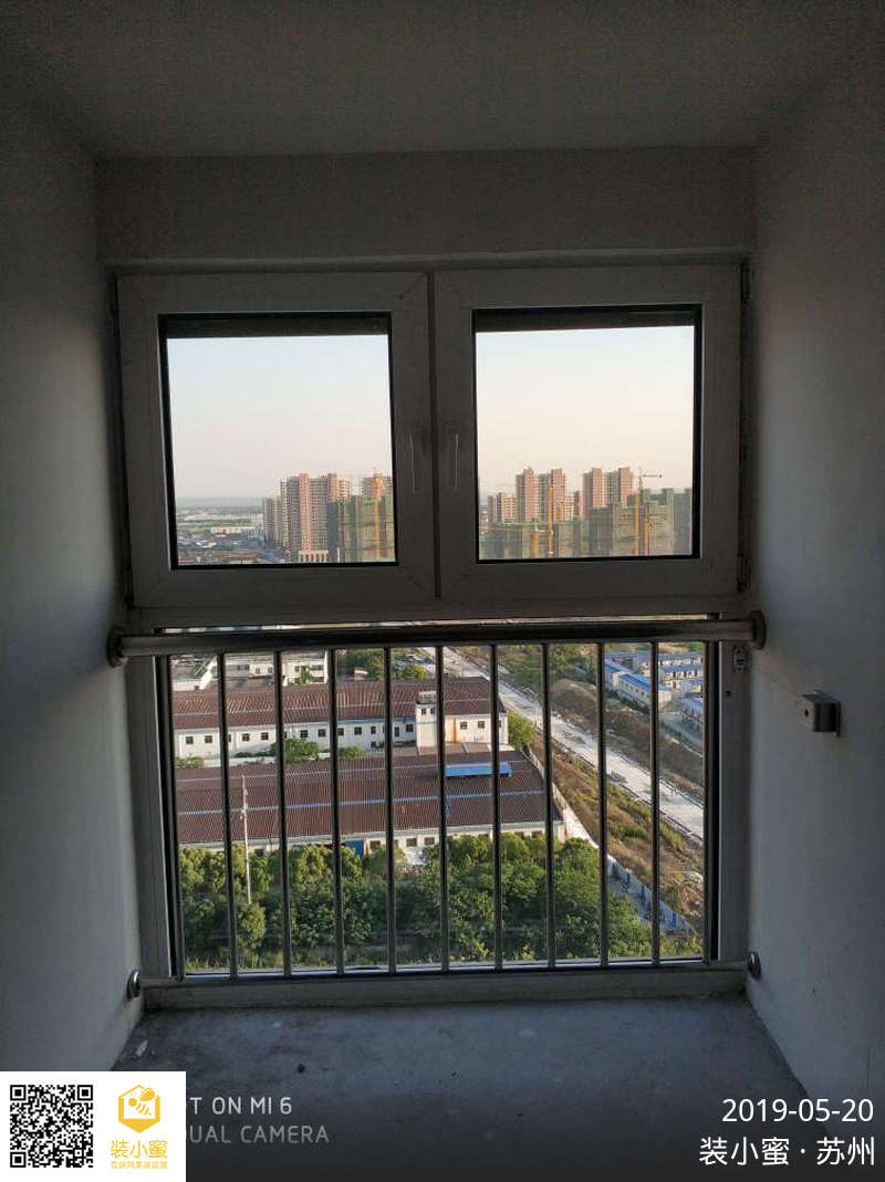

本次为【原房检查工作】是第1次上门,现场客户两人,经检查顶部平整无渗漏,腻子牢固无不平整。窗框完整,窗角无渗漏。地面平整无起砂现象 无空鼓。防盗门安装牢固,门把手可以正常使用。厨房间地面已低于走道地面。卫生间地面属于下沉式,防水已涂刷,排水管已铺设。厨房间燃气管道已铺设到户。

1.墙面有空鼓,需重新找平处理。
2.卫生间窗密封条破损,应更换。
3.走道门洞倾斜,需在后期找平处理。

顶面表面经目测,无明显开裂现象
顶面表面经目测,无明显不平整现象
经内部观察,顶面无渗漏现象
经内部观察,墙面无渗漏现象
墙体腻子表面牢固,平整

地面基层无空鼓开裂现象
地面基层牢固,无起沙现象
厨房、卫生间地面已低于外区域地面
防盗门安装牢固
门槛高度符合地面铺设高度要求
原窗窗框、窗户(玻璃)完好,操作正常
原门窗开启、锁止正常,把手完整
经内部观察,窗角无渗漏现象
