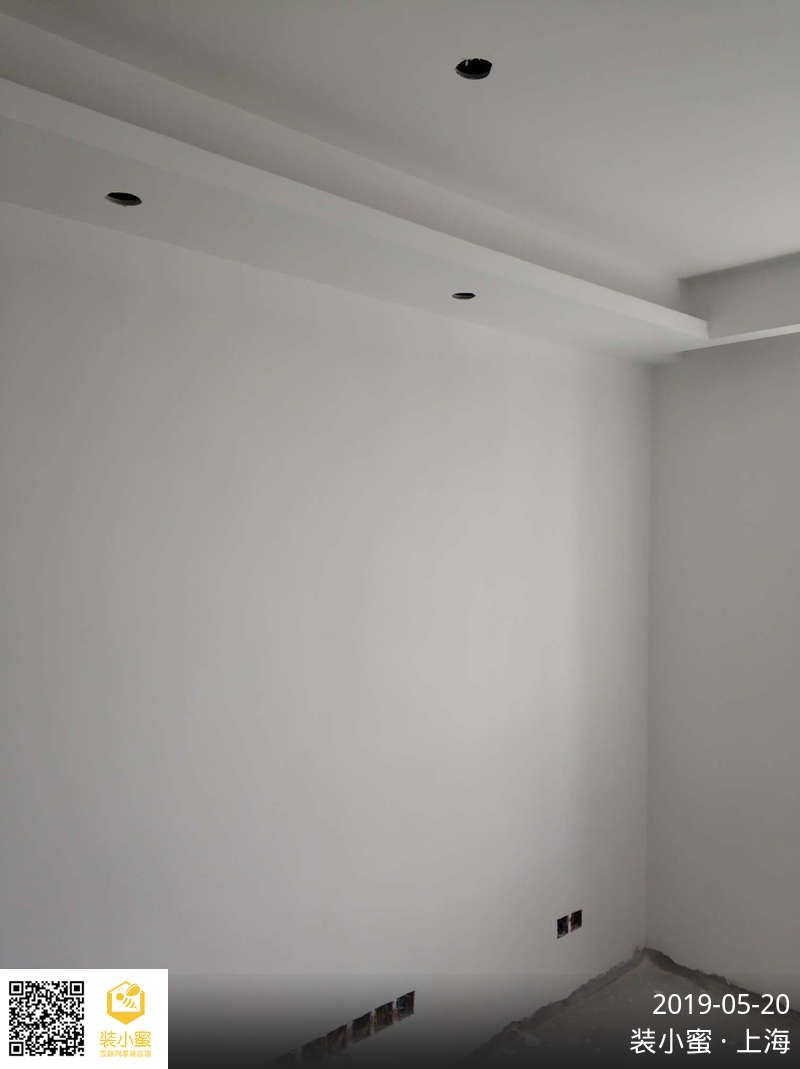

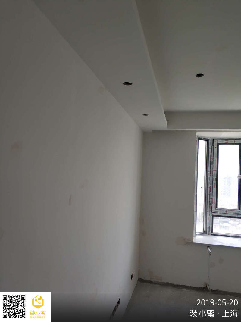

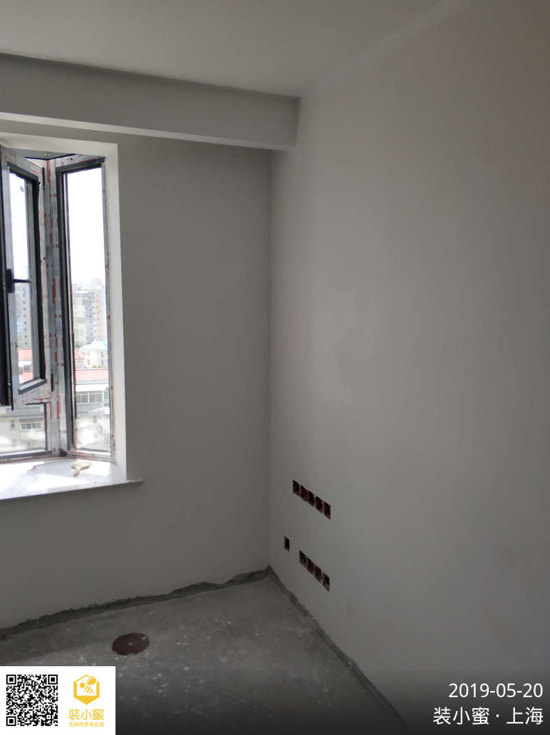

本次为【腻子批嵌施工检查】是第11次上门
客户:1人,油工:1人
1施工进度正常
2涂饰工程进行中
1部分阴阳角垂直度有误差,业主确认处理
2线盒内垃圾需要全面清扫
3二楼移门安装前,需要和施工方再次确认尺寸
4瓷砖美缝有明显缺陷,需要业主确认处理
以上问题我已向施工方告知
