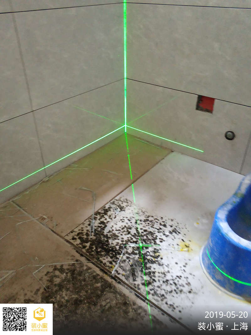

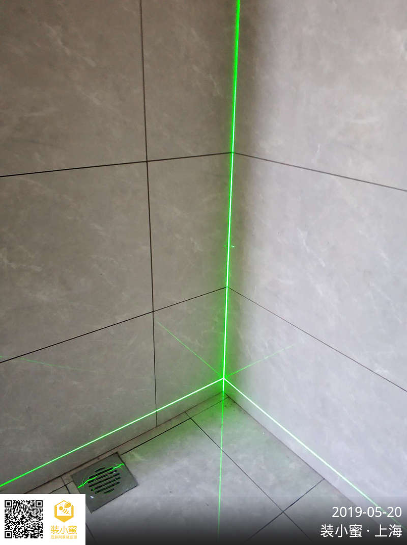

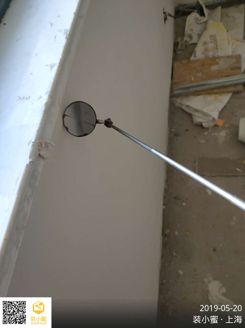

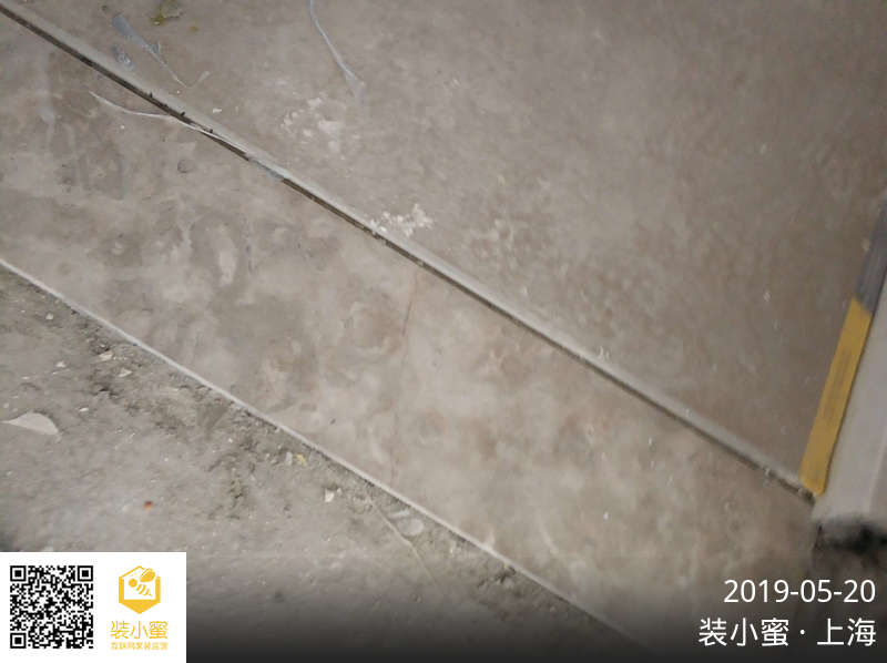

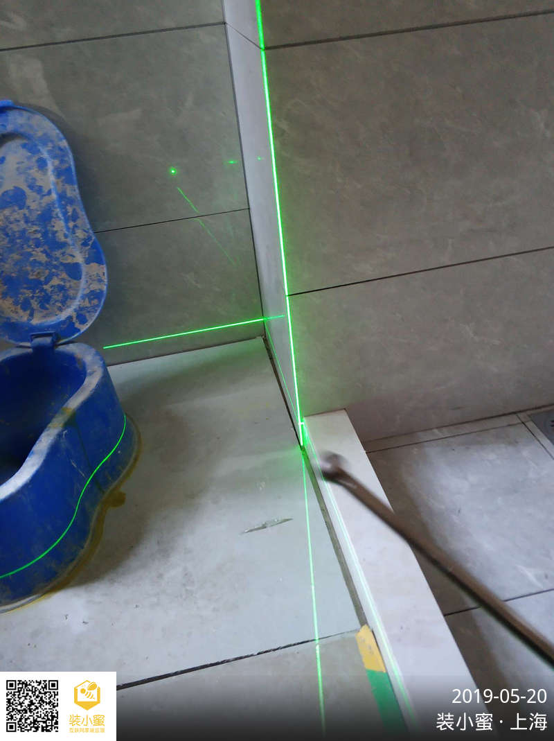

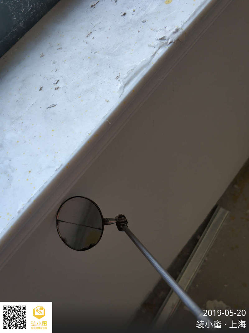

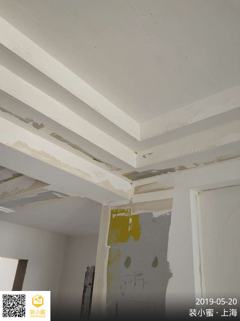

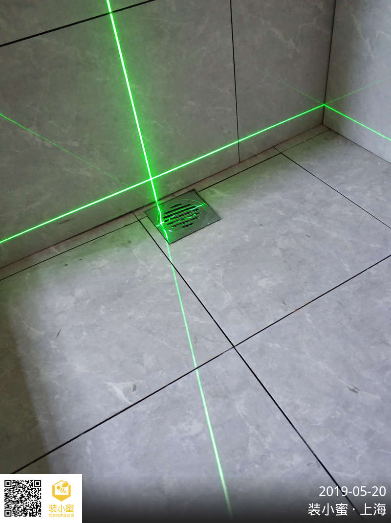

泥木验收。其他在场人员:客户、工队。石膏板吊顶表面完好无损坏,固定螺丝间距合理不破纸面,槽口平直方正,转角使用整板无十字拼缝,留缝5mm左右;木制品转角平直方正,封边平整无翘裂;门套基层板固定牢固,预留离地防潮距离;墙地砖表面平整,拼缝平直,无色差无污点,阴阳角方正,墙砖空鼓<15%瓷砖面积,地砖无空鼓;填缝剂饱满细致手感牢固;淋浴房地面无明显积水,排水畅通;大理石窗台完整无破损,磨边光滑平直。
问题或建议:1、厨卫墙面水电标识未做;2、湿区如需涂刷腻子建议使用耐水腻子;3、需特别注意门套边、踢脚线区域、筒射灯照射墙面等区域平整度;4、涂料加水量(特别是深色漆)不可大于产品说明。本次是第8次上门检查,还余3次上门。请提前通知打磨腻子时间。
