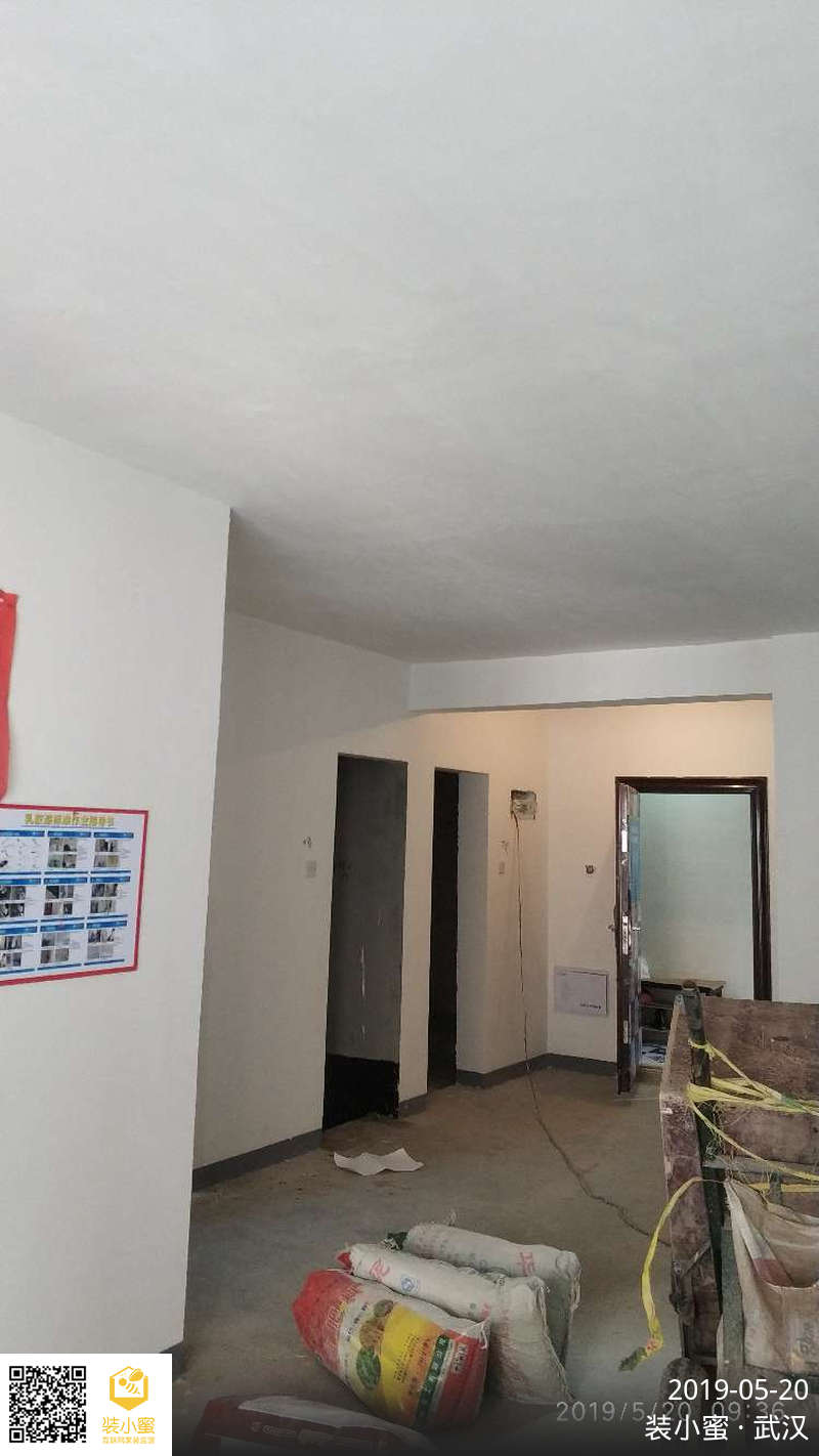

开工大吉,拆除工作已开始。

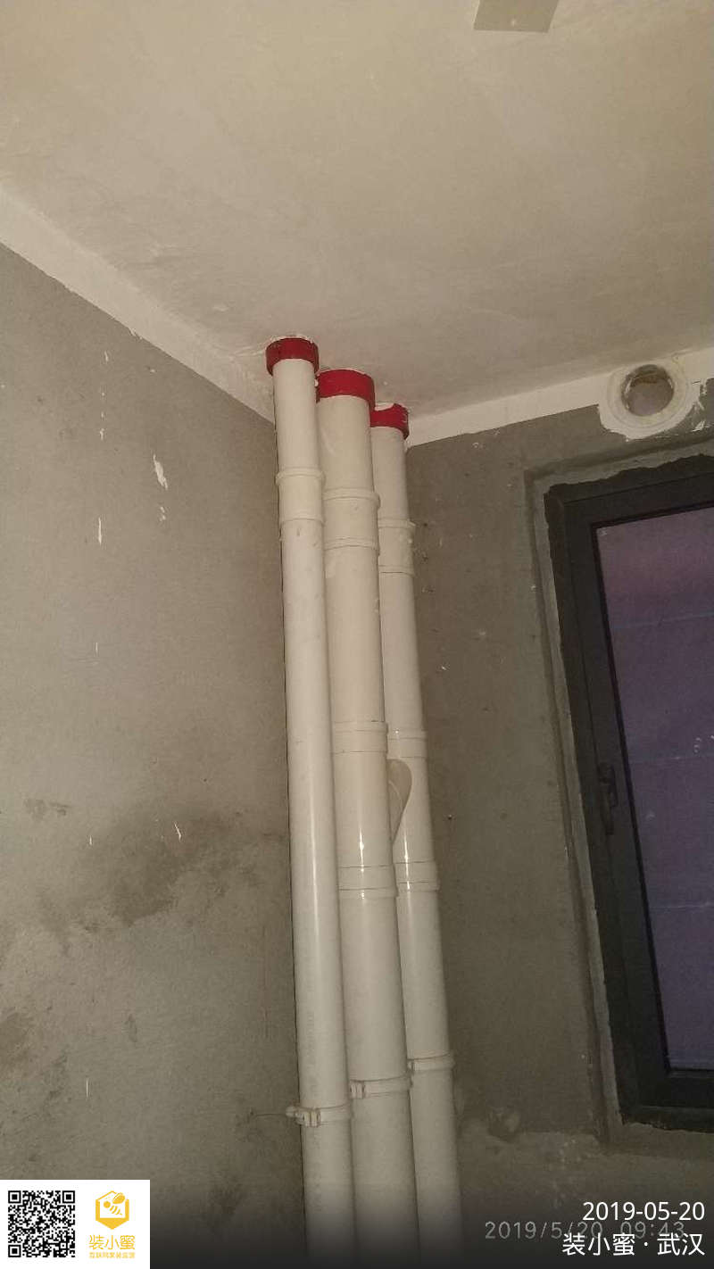

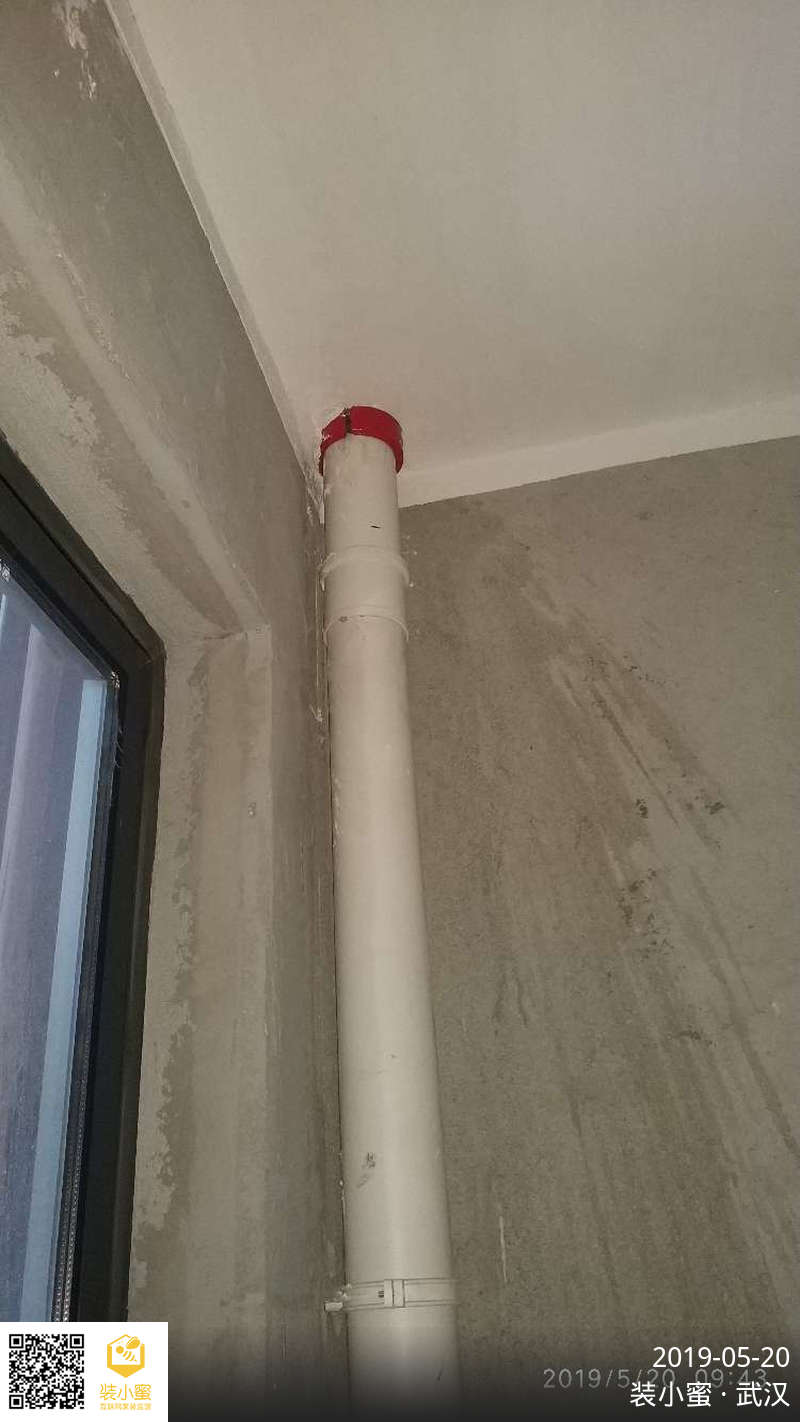

1、拆除时需要把下水管和地漏做保护,以防堵塞。保温墙铲除需将原粘结材料铲除干净,以防影响后面泥
工施工。

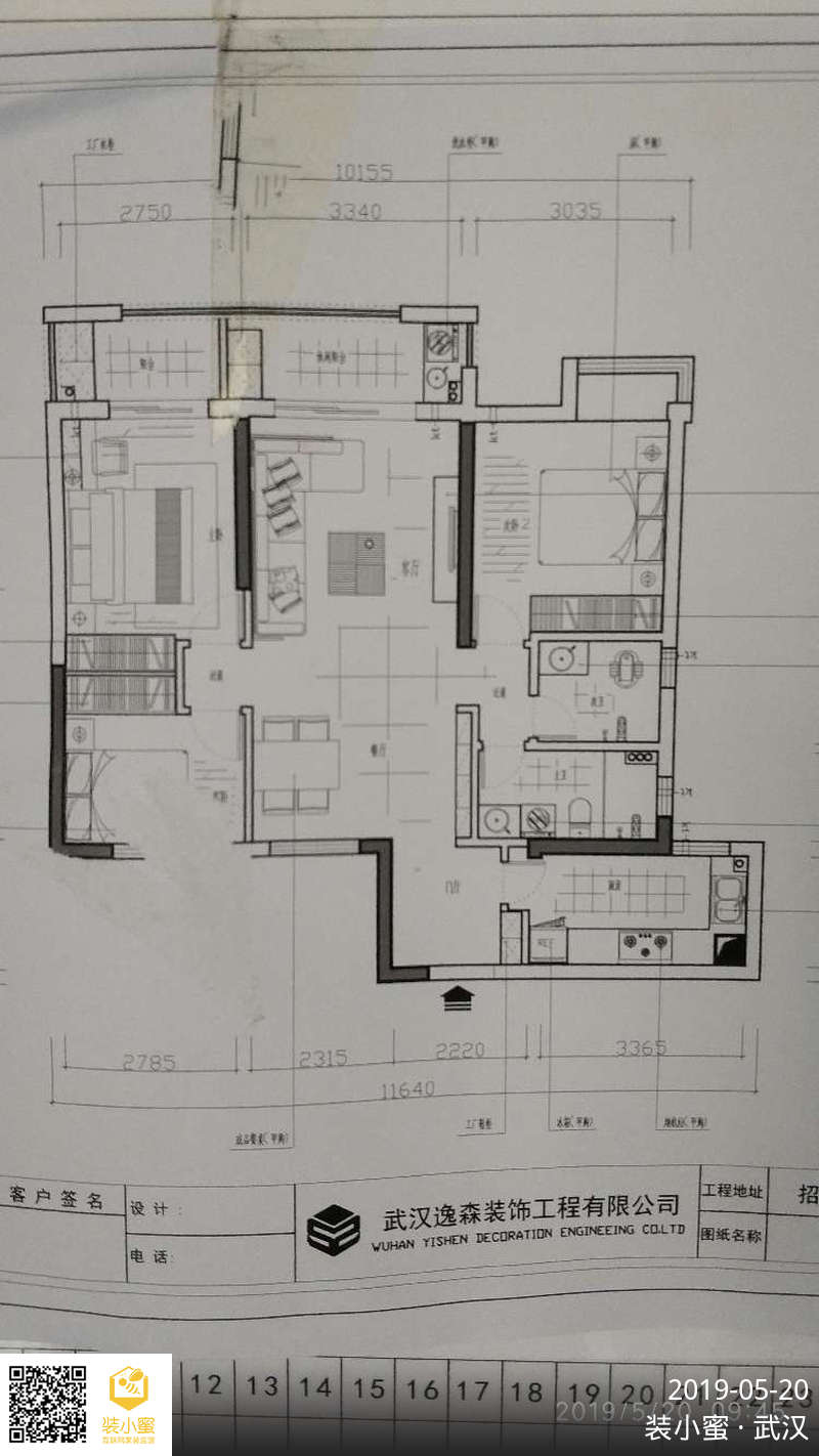

6、墙体拆除及砌筑位置设计师已与项目经理交底。

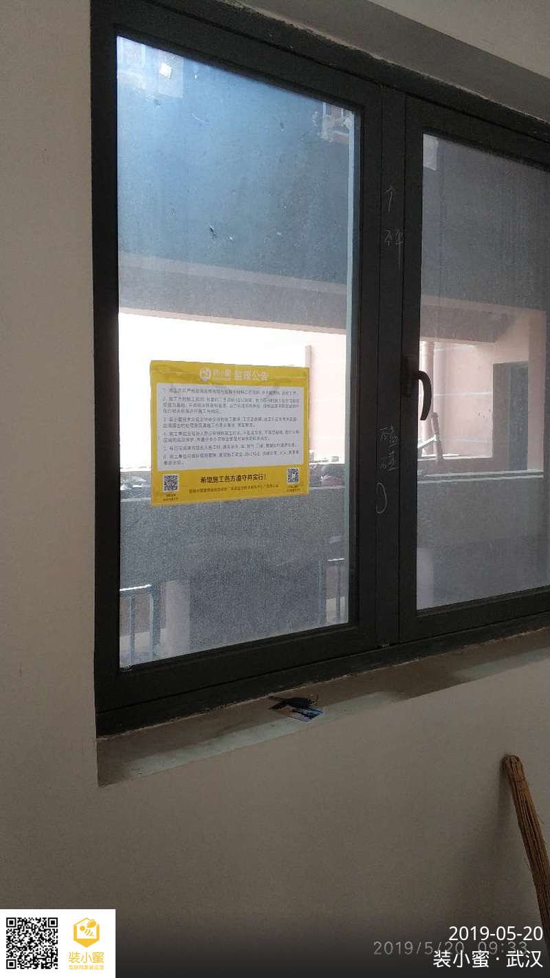

7.飘窗是否拆除需要和设计师确认,如果拆除可能会有破坏外墙的风险。如需要拆除需先用切割机切割,然后再敲打,不可野蛮施工。

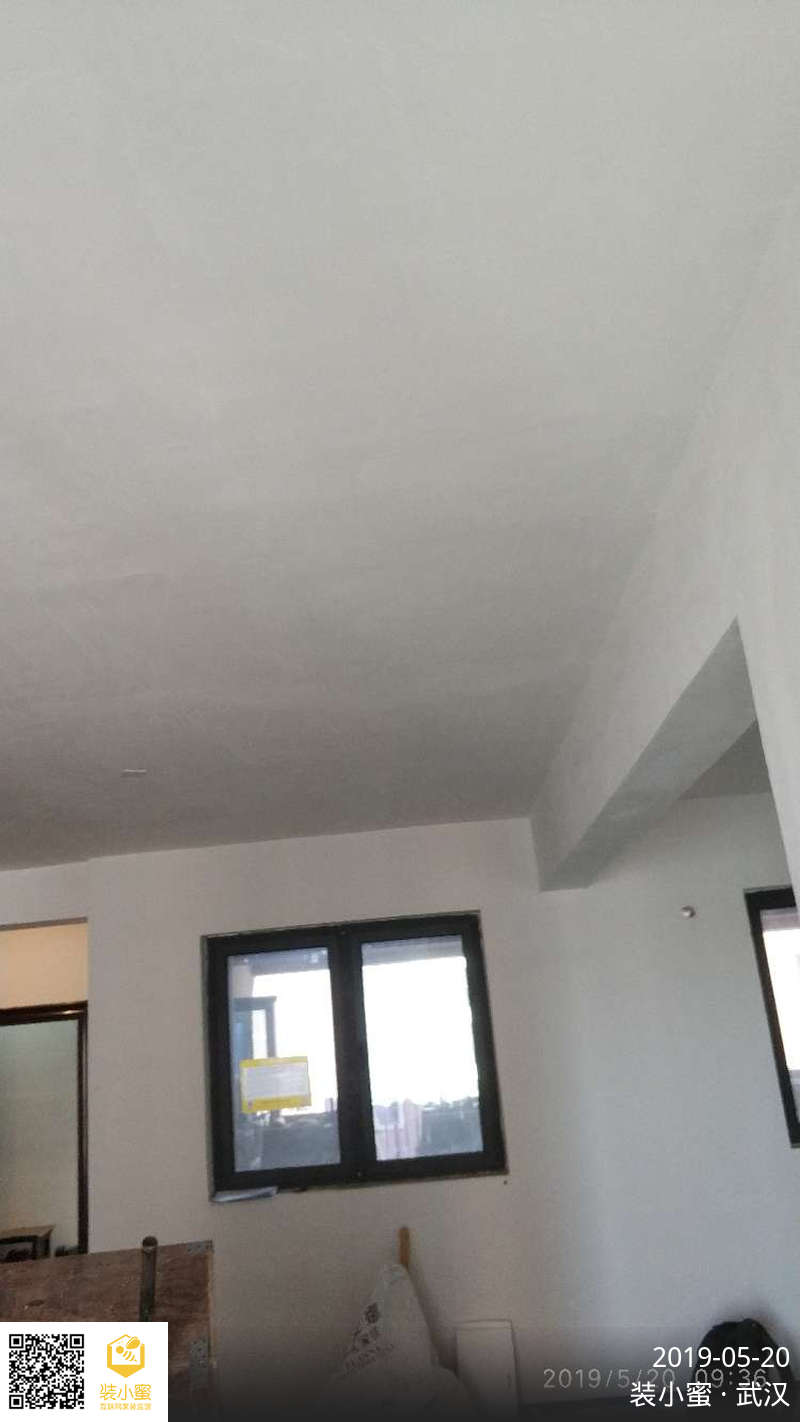

8.墙顶面腻子建议铲除。

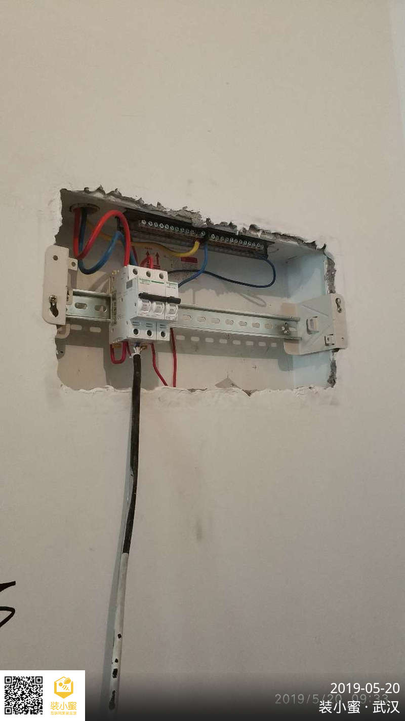

1.施工期间注意用水用电及工人安全,下班时断水断电,关好门窗

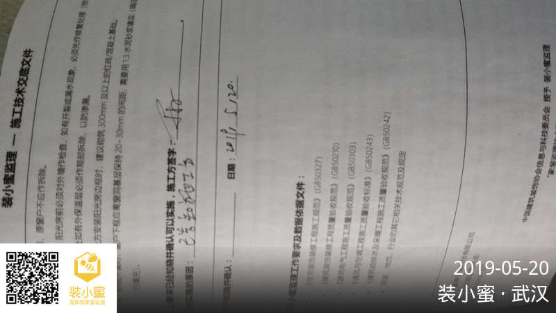

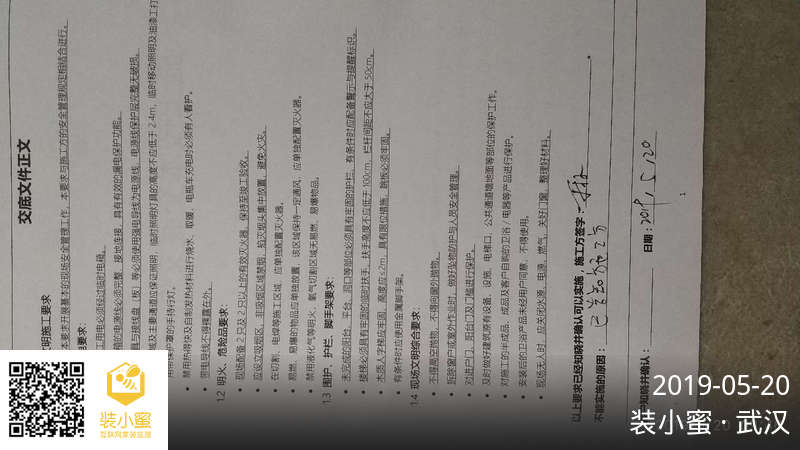

已将图纸与预算在现场作了对照
技术交底文件已交给施工方并明确主要要求
