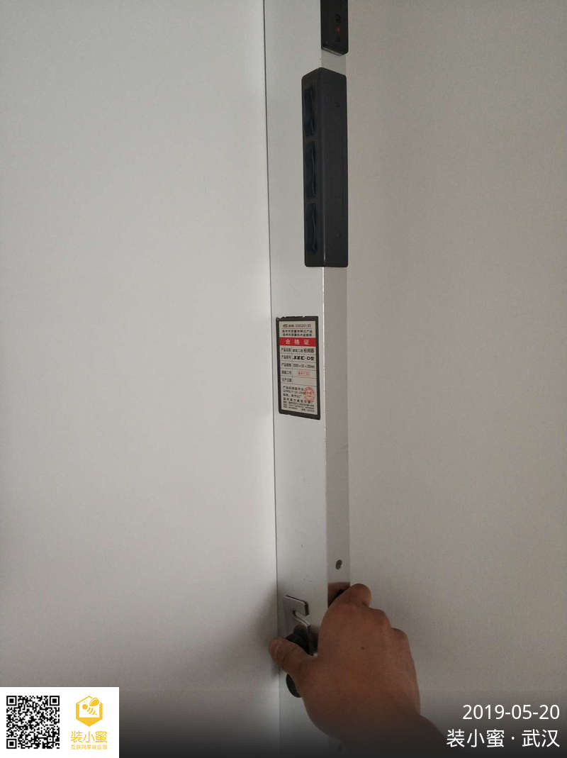

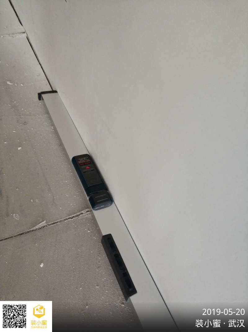

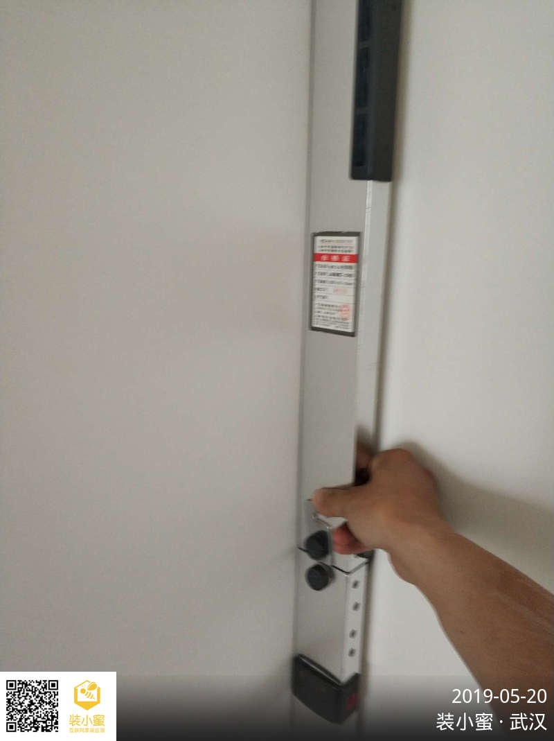

今日检查发现隐患和整改建议:
1.一楼主卧踢脚线区域墙面基层,两处平整度误差较大,需油工修补腻子打磨平整。
2.负一楼主卧靠近窗户阳角平整度误差较大,需修补平整。

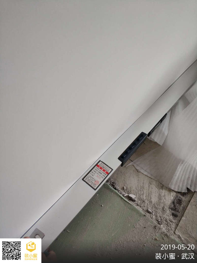

阴阳角打磨平直度符合要求
产品处批嵌平直度符合要求
已解决隐患:4项
石膏(墙尼)找平平整检查,可进行下一道施工
腻子表面牢固,无明显的疏松
腻子打磨后整体平滑度符合要求

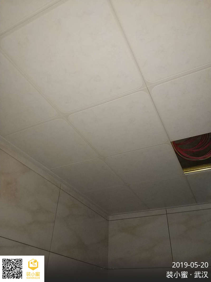

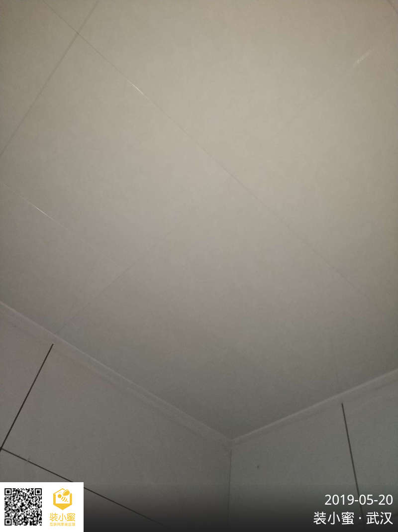

安装牢固
面板平整,表面无明显缺陷
花色与方向一致,无明显色差
边角条安装平直,拼接缝平整
