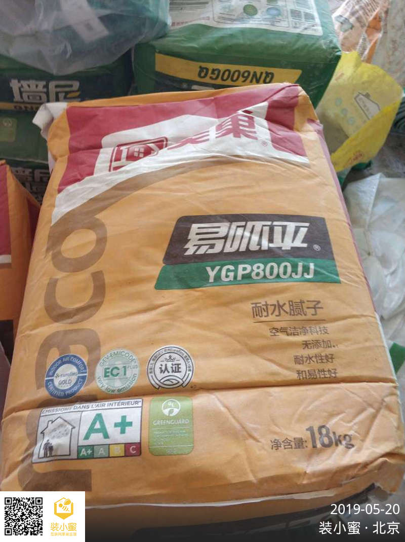

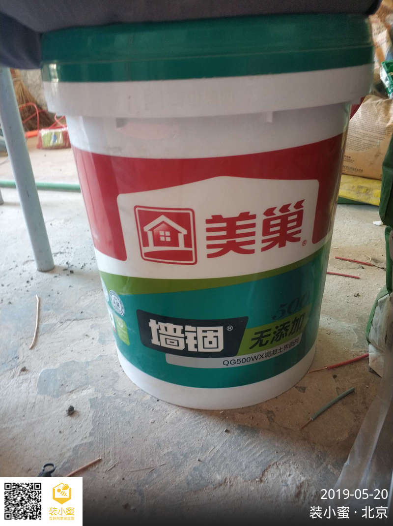

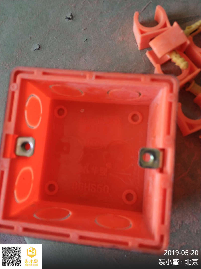

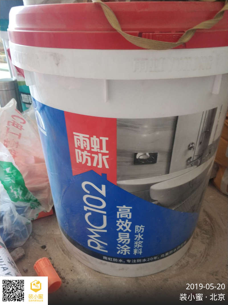

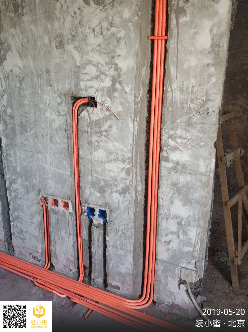

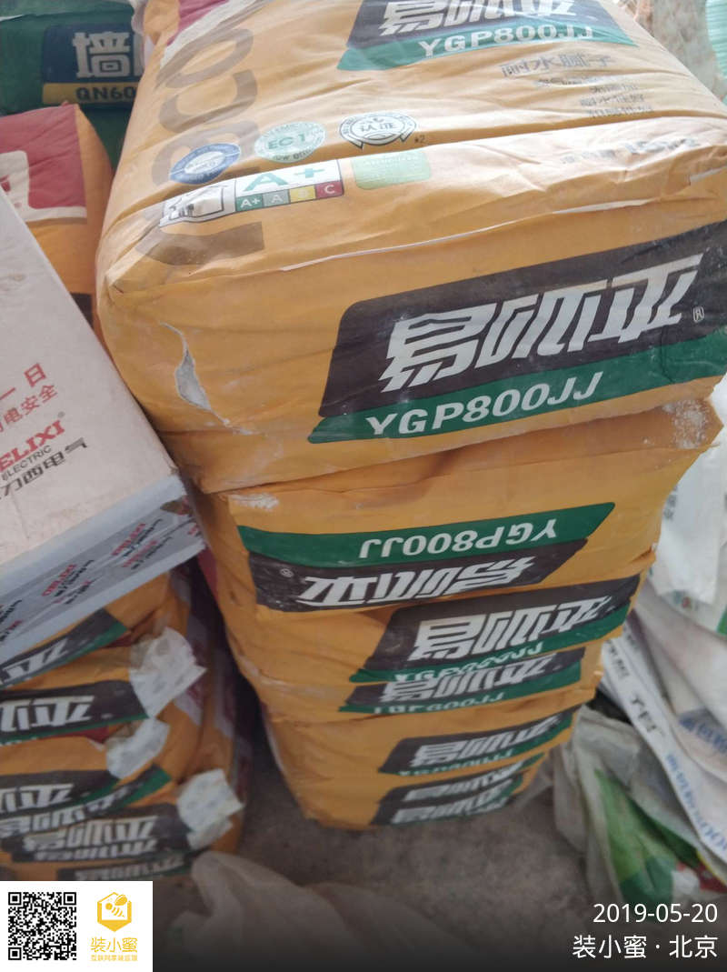

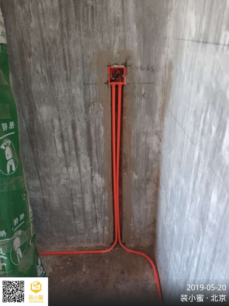

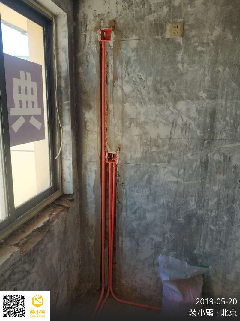

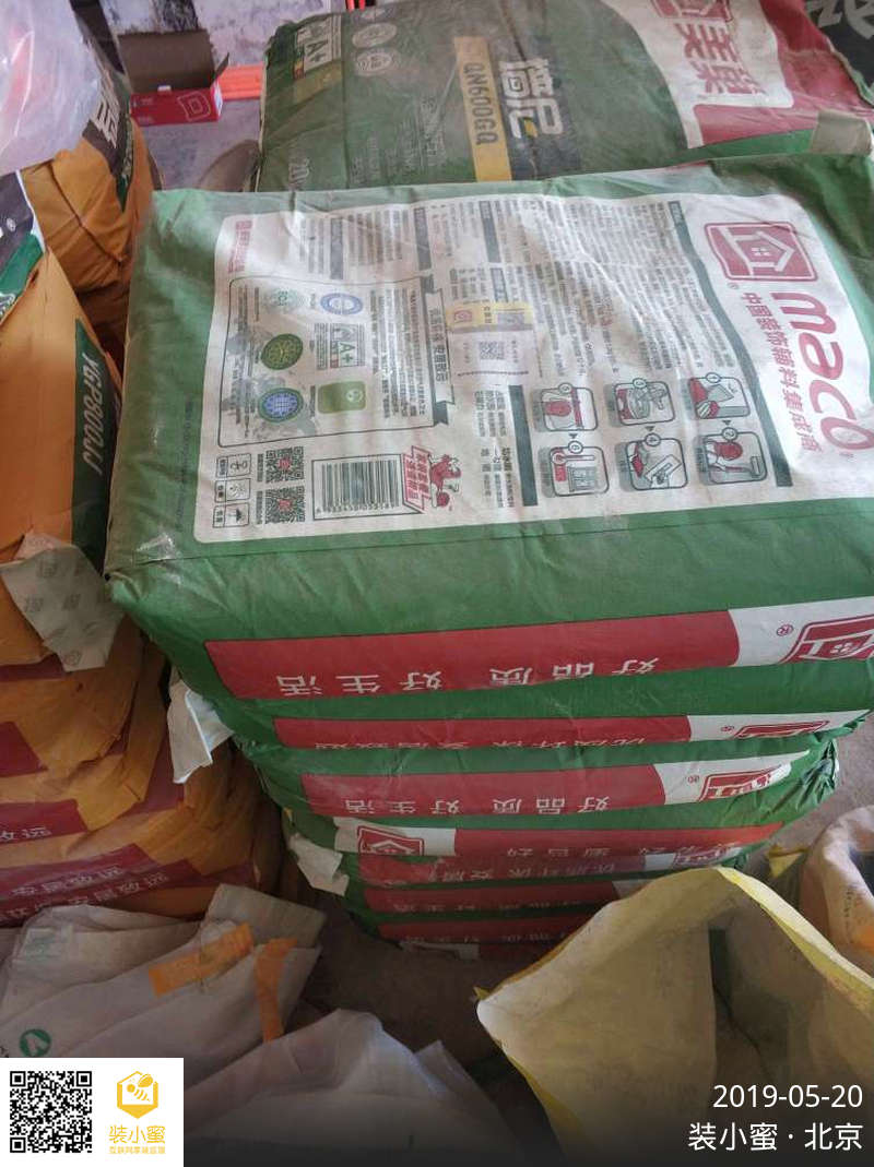

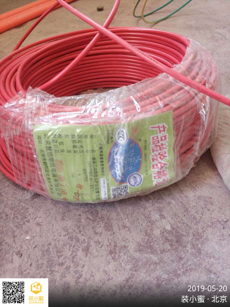

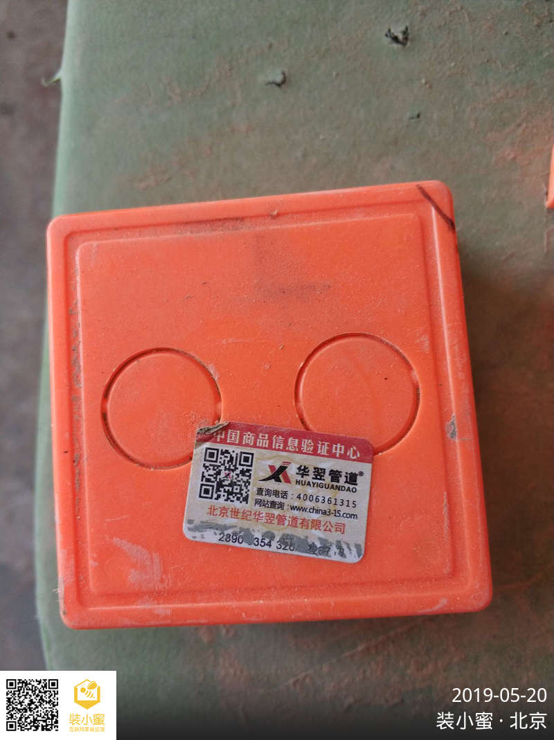

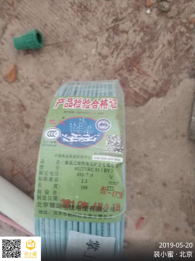

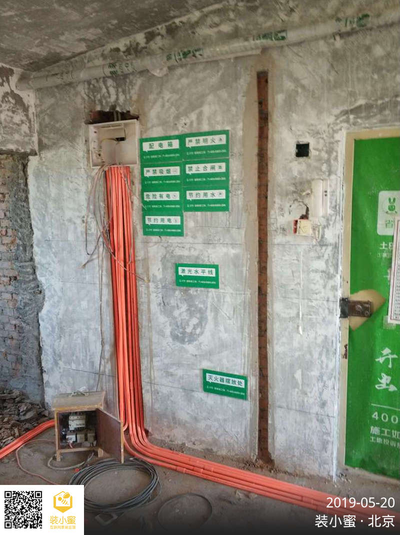

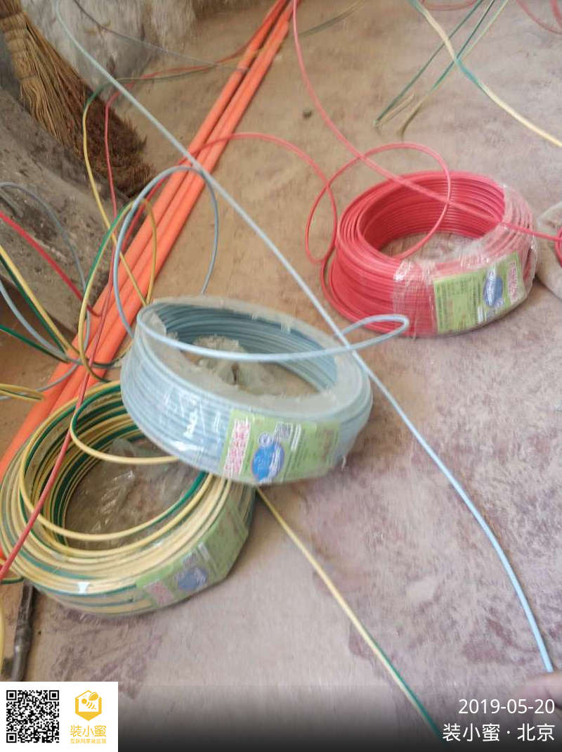

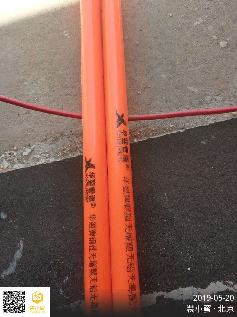

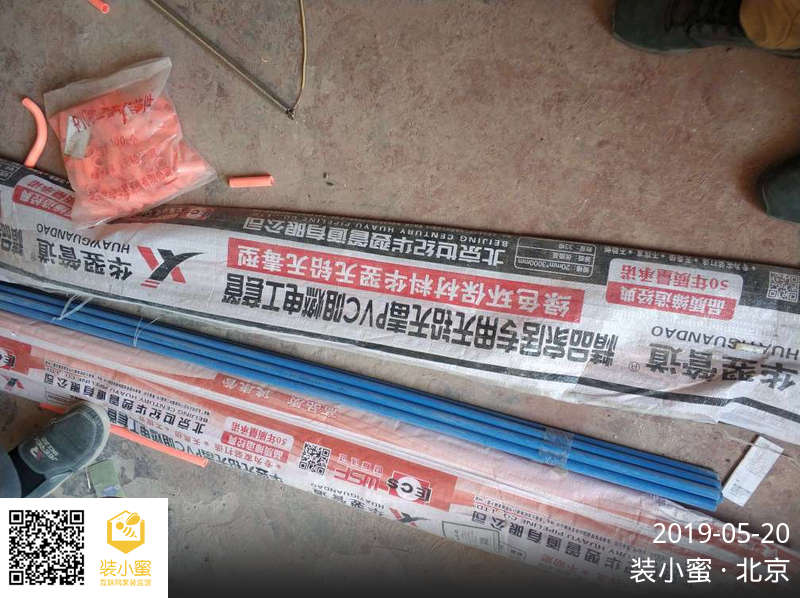

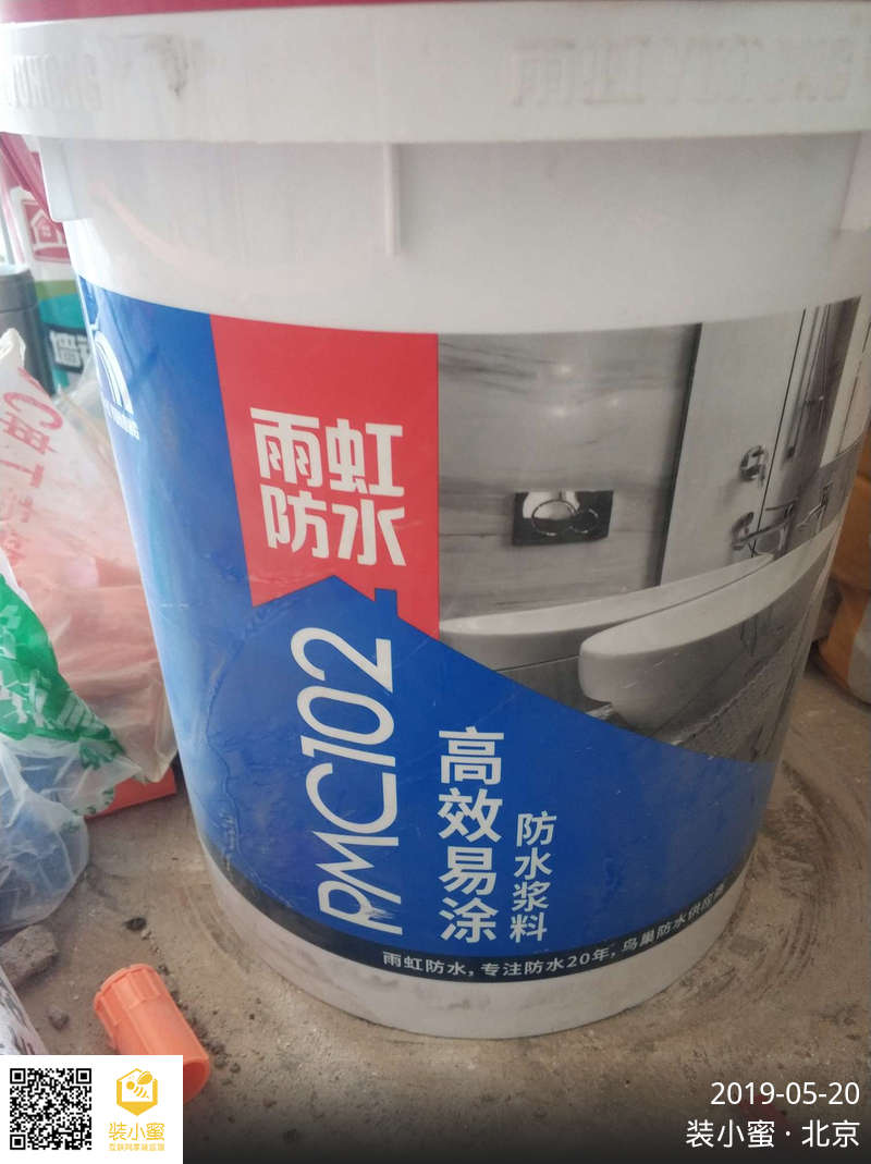

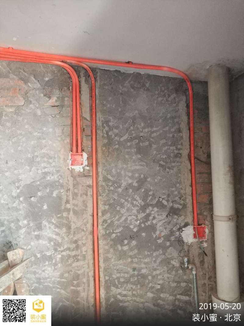

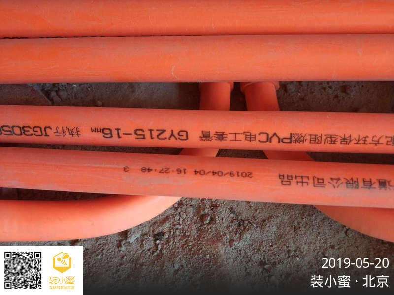

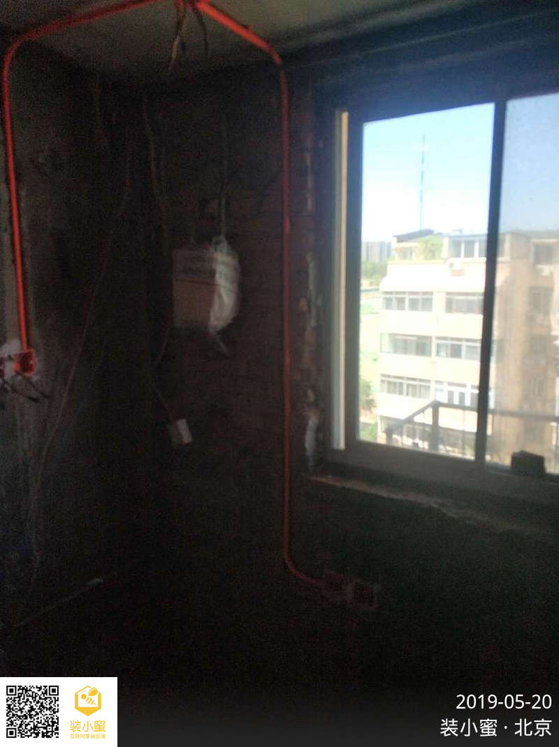

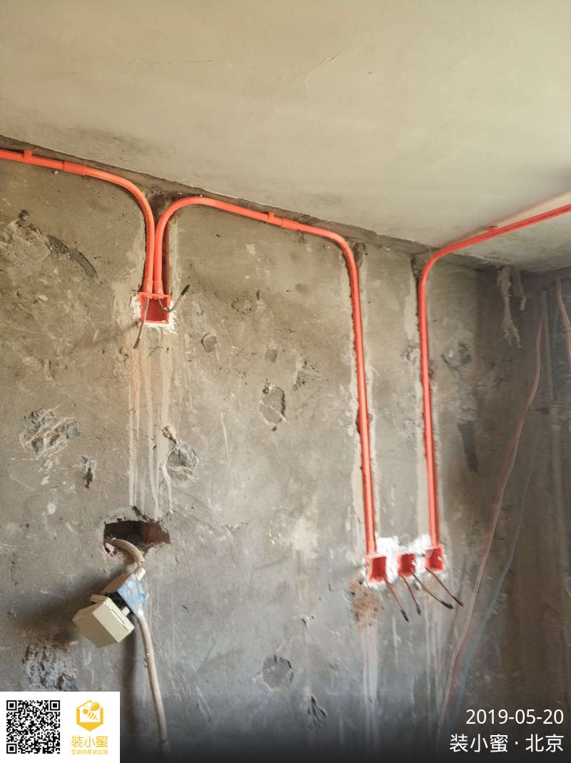

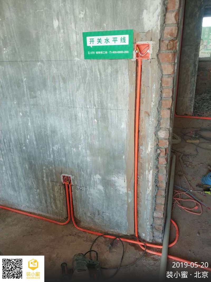

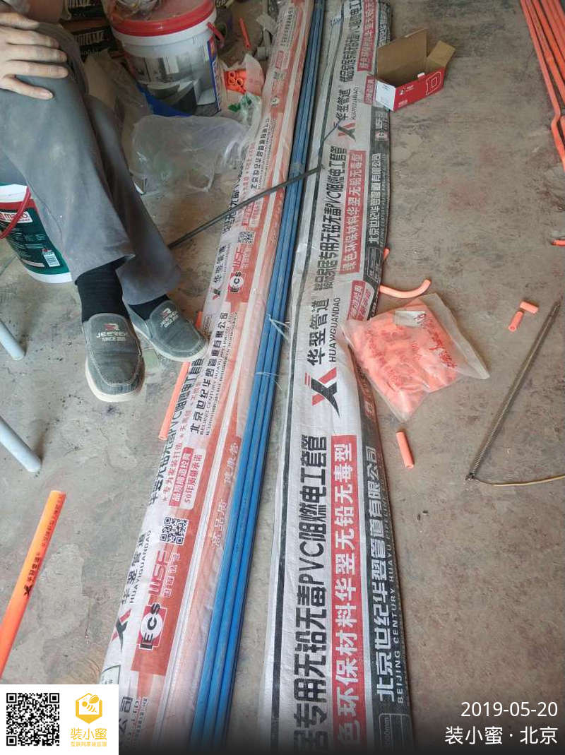

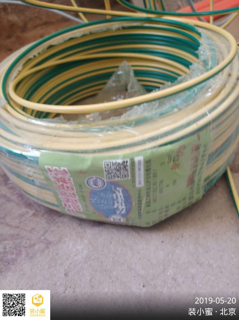

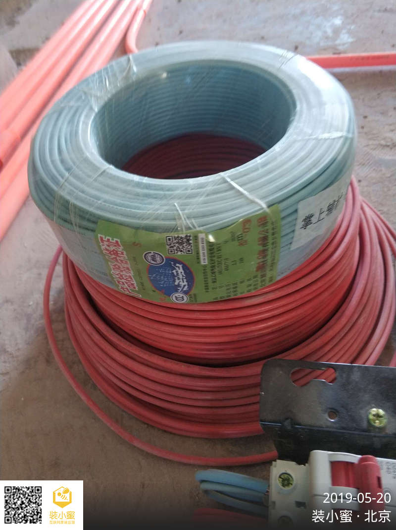

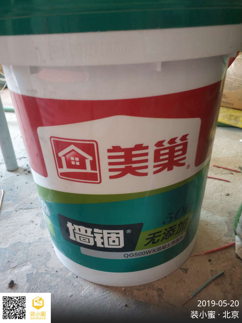

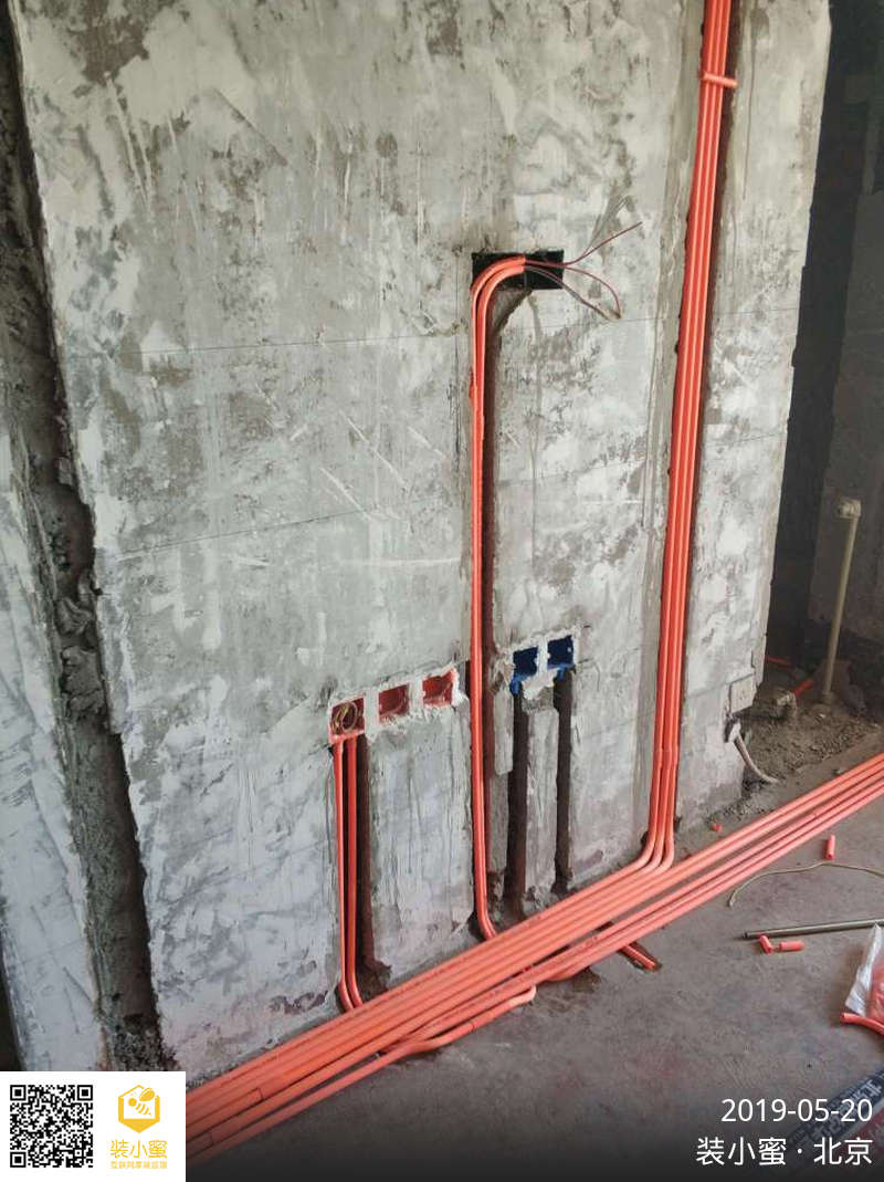

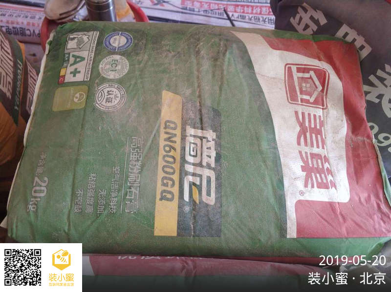

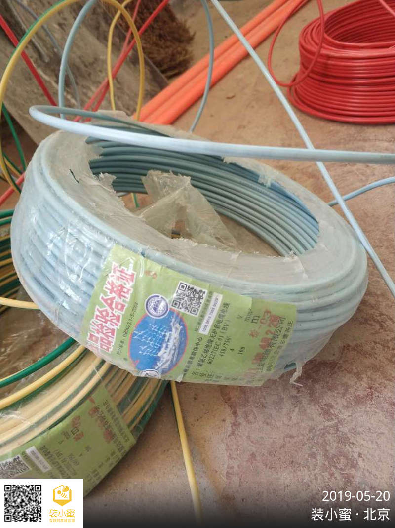

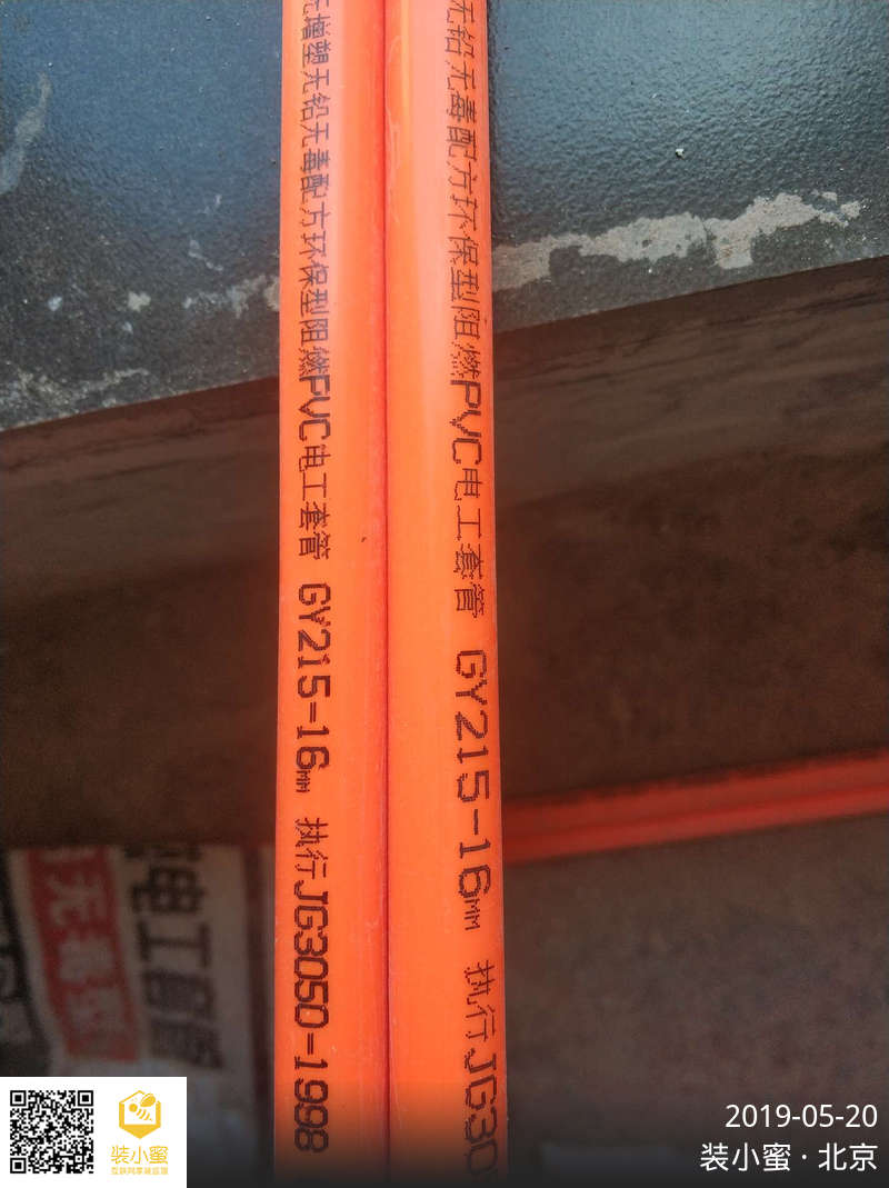

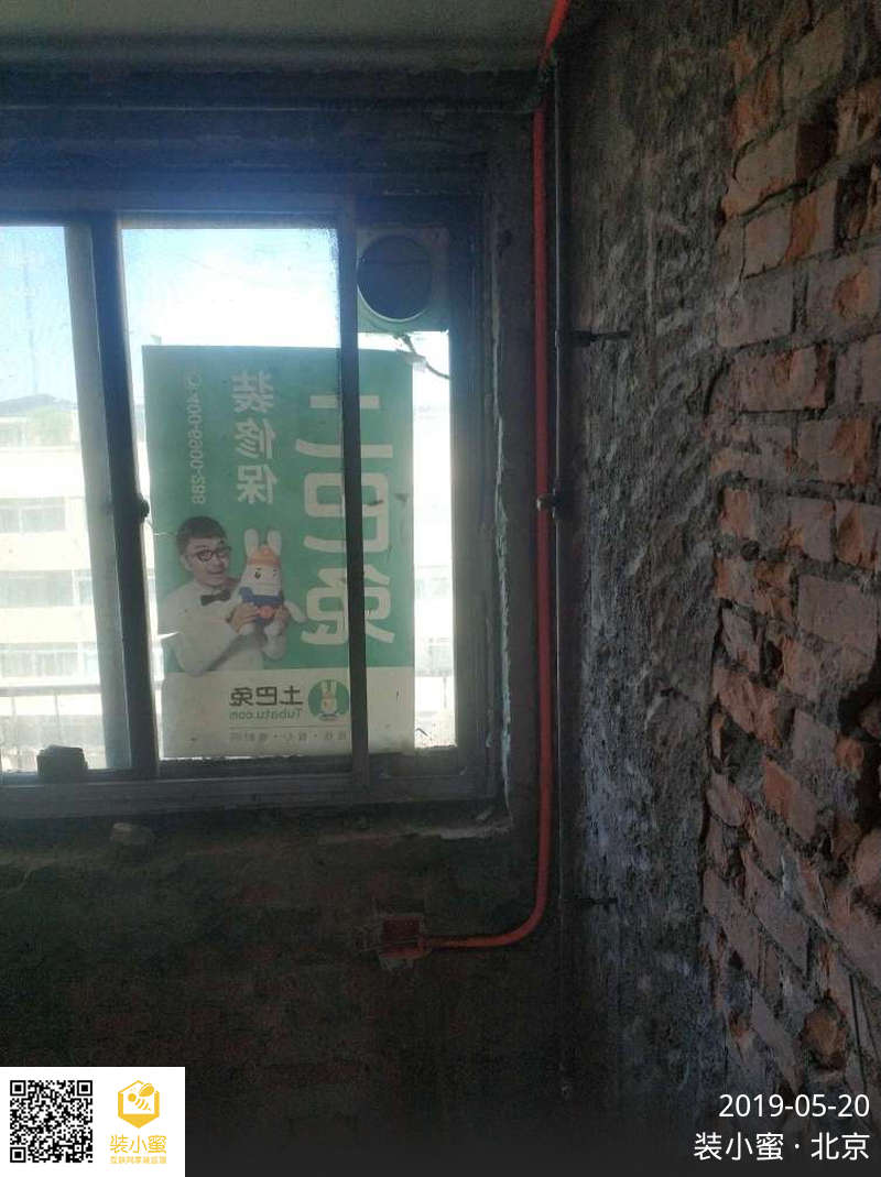

房间内墙面开槽已完成。电路管道布设施工已完成大部分。施工进度正常。检查客厅,餐厅,卧室,厨房,卫生间墙面电路管道开槽施工宽度,深度合理,符合要求。对到场材料电线,电线管,接线盒,防水,底层石膏,耐水腻子,墙固及电路管道配件的检查与报价单提供的品牌一致,符合要求。后续到场材料会在后面上门节点中检查。
检查墙面开槽和到场材料各项正常。
施工现场不太整洁,建议下班前地面应打扫干净。

符合标准:11项
开槽平直,符合要求
开槽宽度与深度符合要求
开设墙面横槽,符合技术交底要求
电线
电线管
防水涂料
墙锢
底层石膏
耐水腻子
线盒
