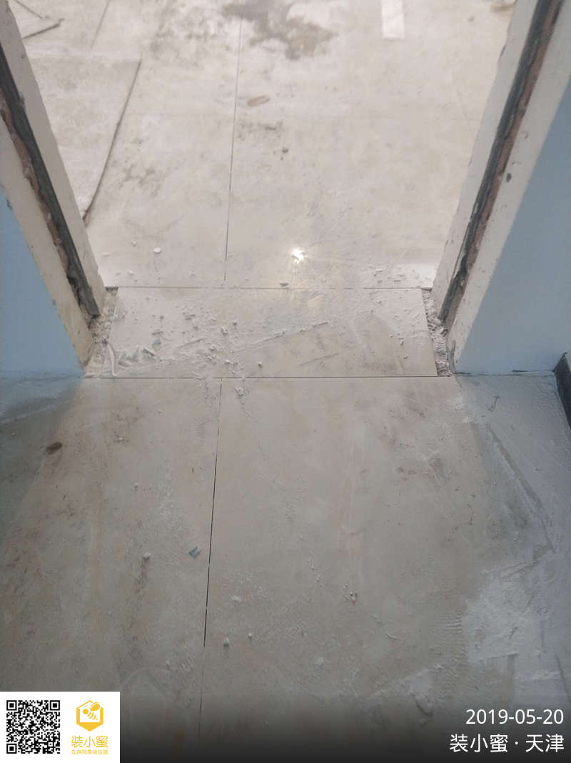

2 次卧地面瓷砖边角空鼓一处需要做灌灰水处理。

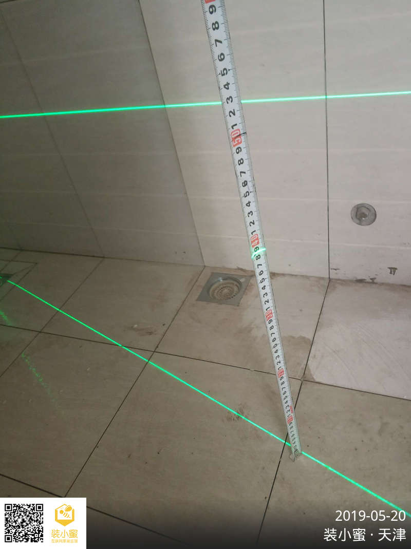

3次卧阳台哑口上方瓷砖空鼓面积大于15%需调整。

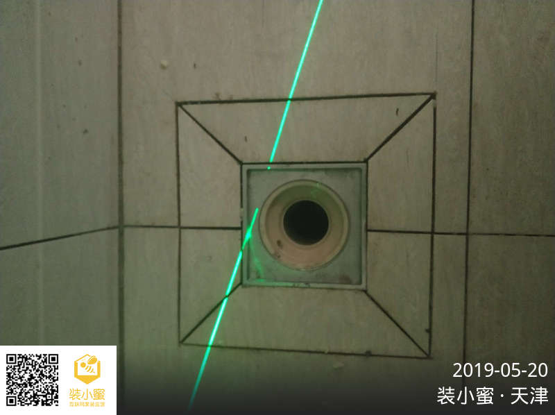

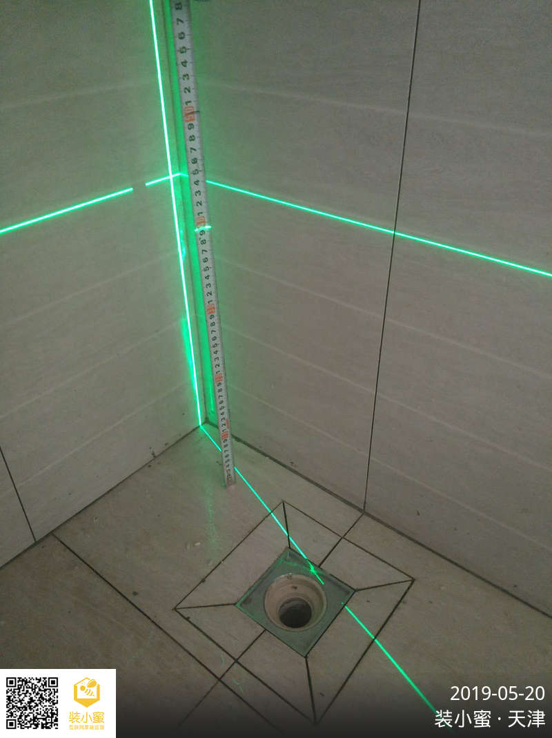

4淋浴区花洒混水阀热水口出水口高于墙面,后期安装混水阀眼圈,有可能眼圈高于墙面,影响美观需注意。
5洗菜盆下出水口低于墙面,后期需加内丝连接需要客户确认。

湿区地面砖坡度符合要求
