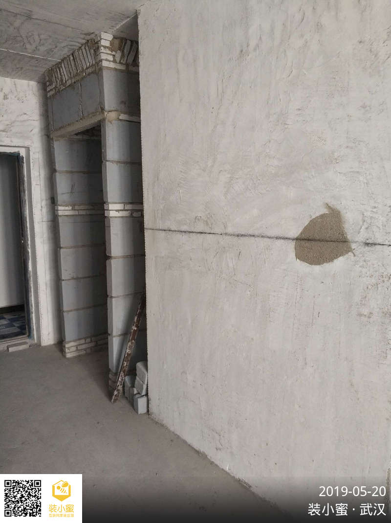

1.新砌墙体灰缝有少量透光情况,需要填补处理。

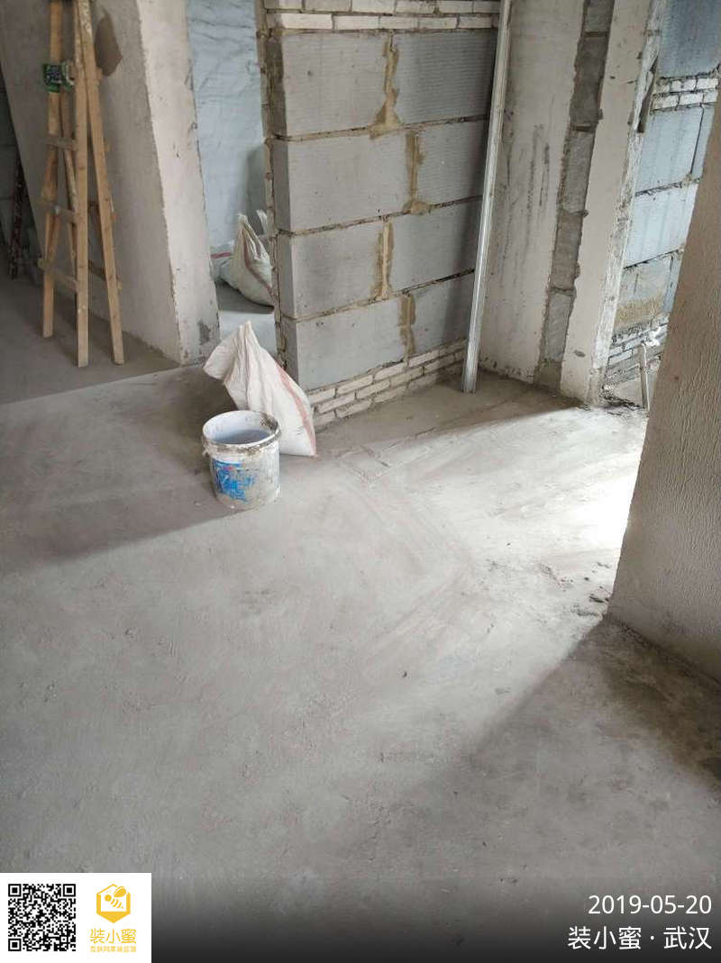

3.厨房部分地面高出客厅地面,后期需要找平处理。

地面完成面线已弹,地面材料已明确

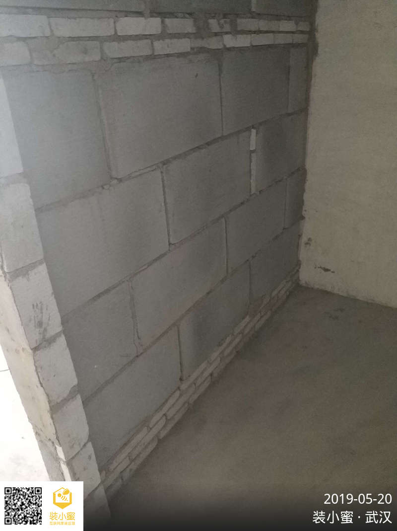

砌块表面平整,灰缝饱满
等电位装置原建筑已配备
门窗洞口的过梁已设置
门窗洞口的过梁已设置

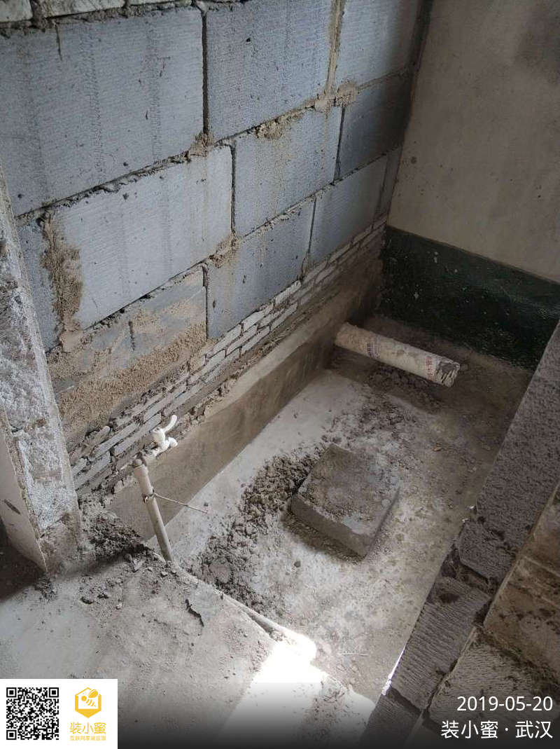

座便器安装位置及坑距已明确,可以实施
湿区新砌墙底部已施工砼防水带

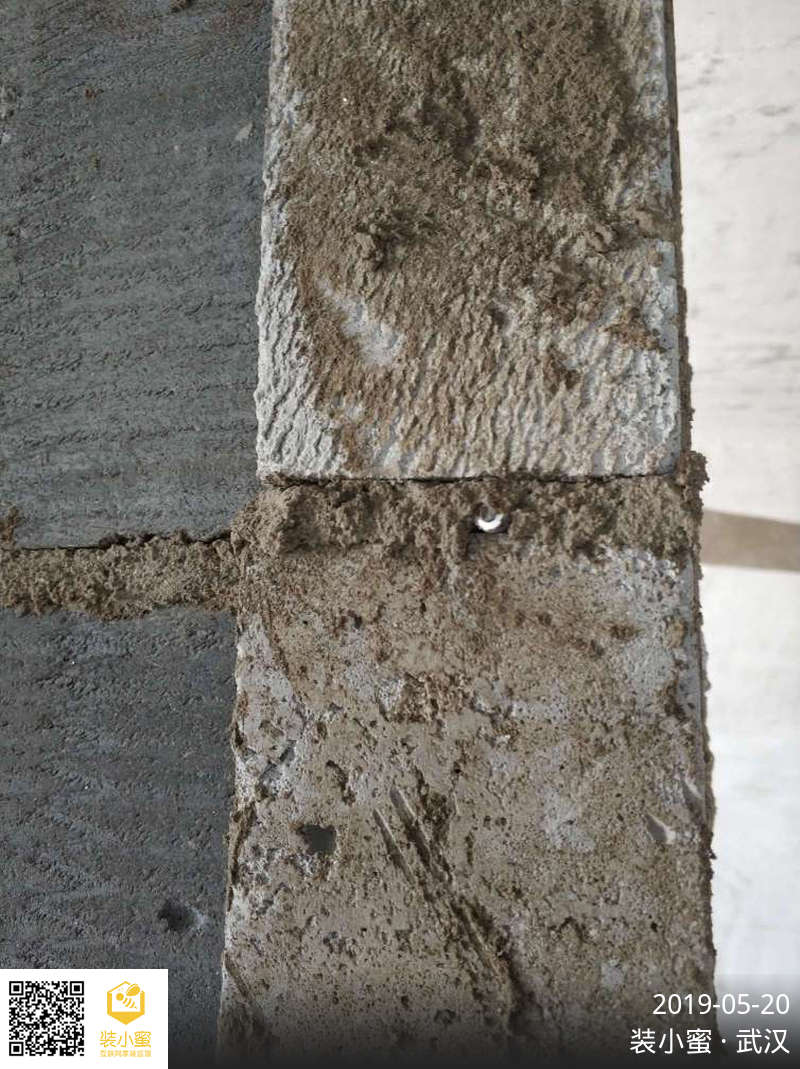

新墙与砼墙结合处已设置拉结筋
新老墙结合处已加设钢丝网防裂
轻质砖墙体底部已施工砼(红砖)基础
