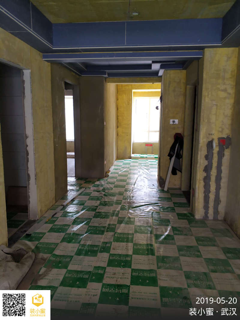

泥木完成
中期验收
发现问题及后续施工建议

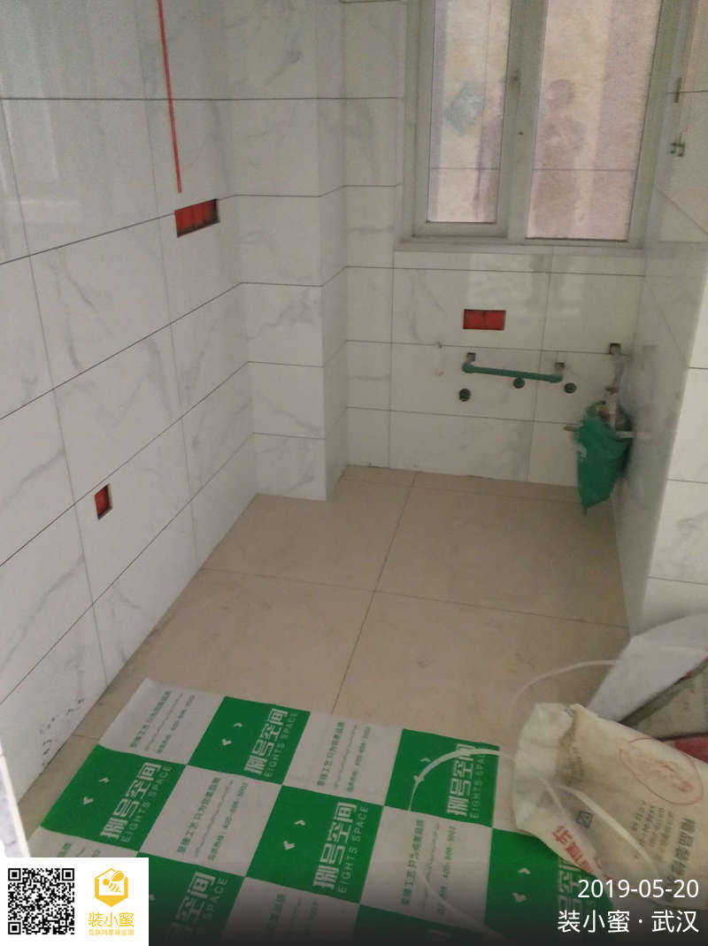

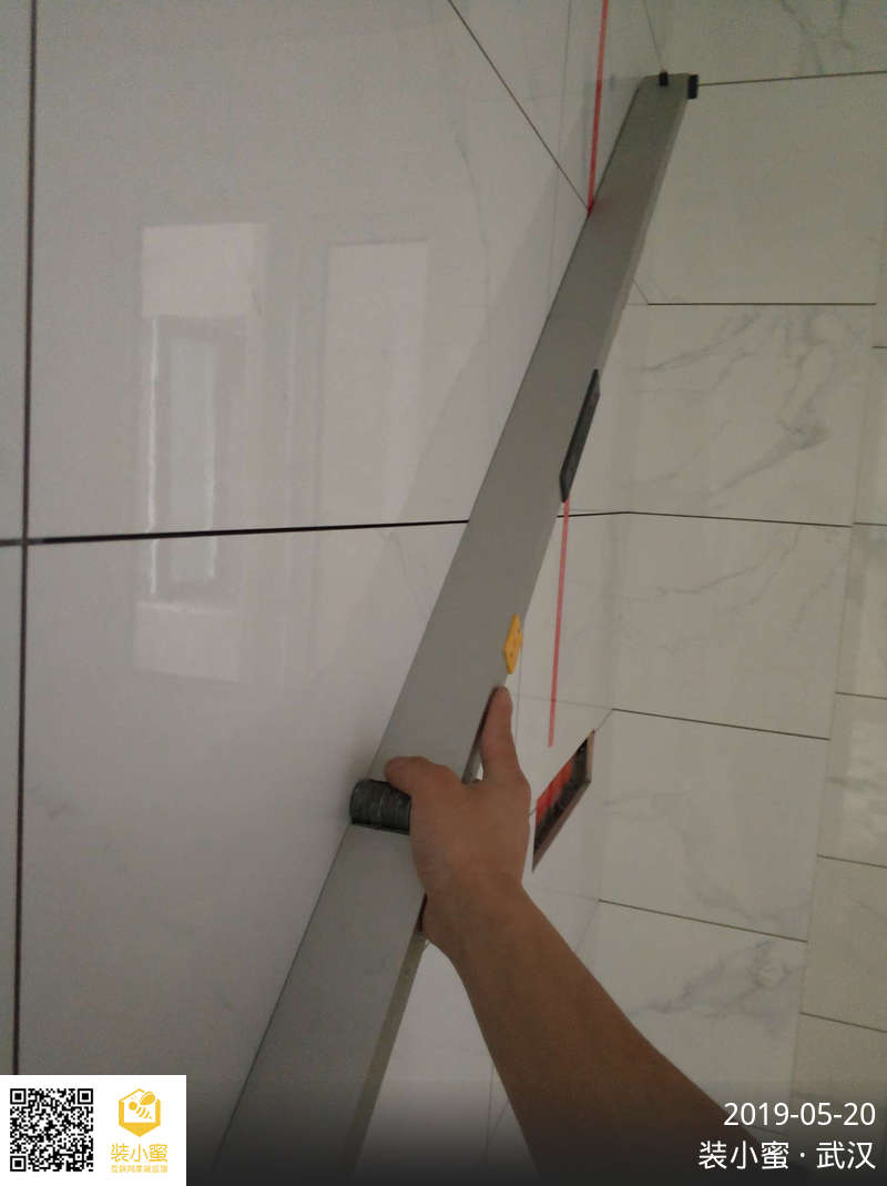

1.厨房一片墙砖空鼓较大,建议更换。

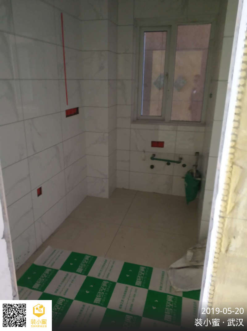

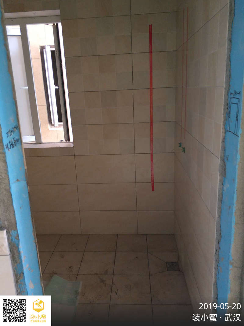

2.卫生间窗顶面一片砖空鼓,现场已标记需要整改。

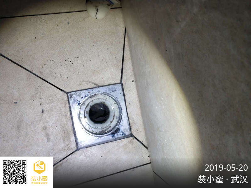

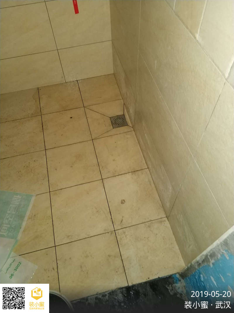

1.地漏与下水管连接良好。
2.卫生间淋浴地漏排水检测通畅。

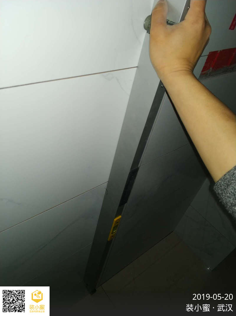

3.对已贴墙砖平整度垂直度检查符合规范要求。

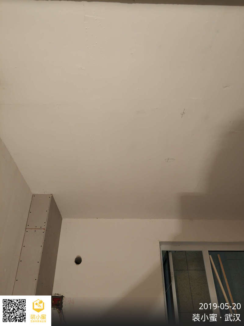

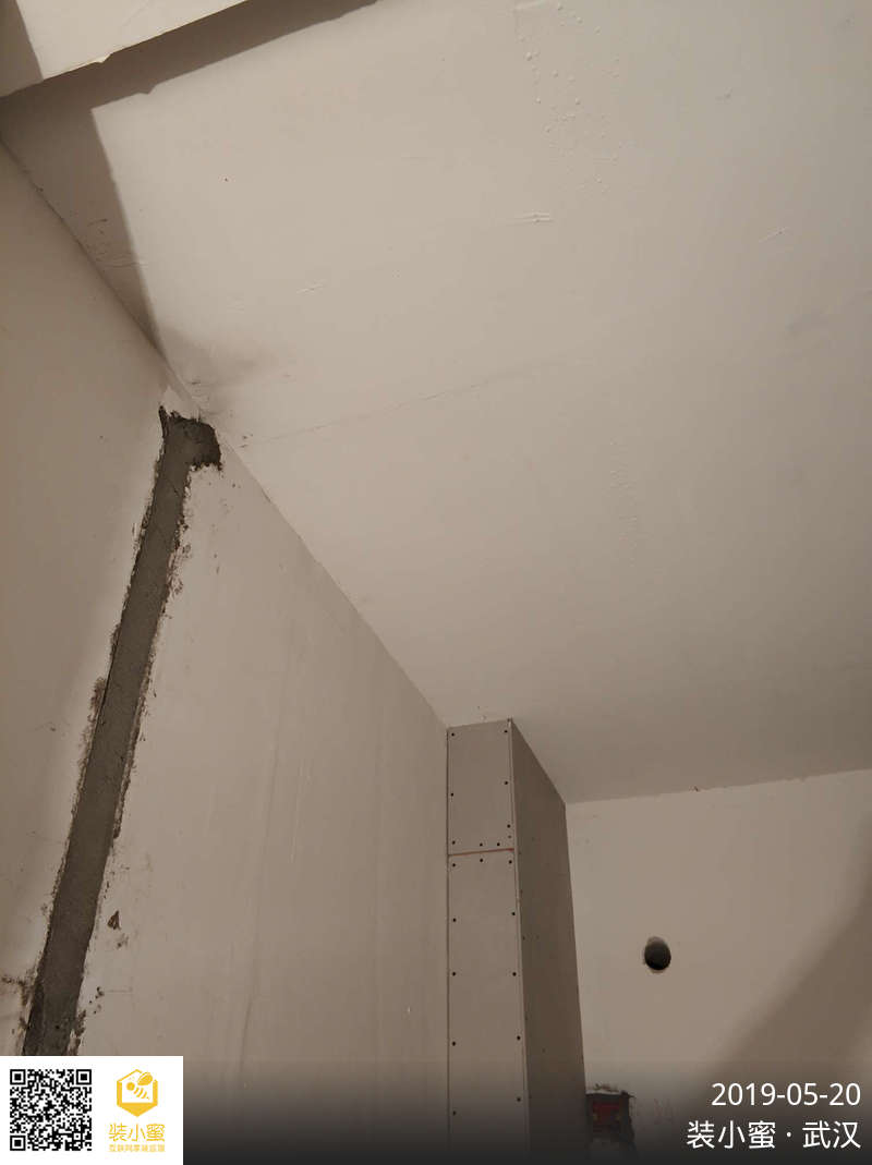

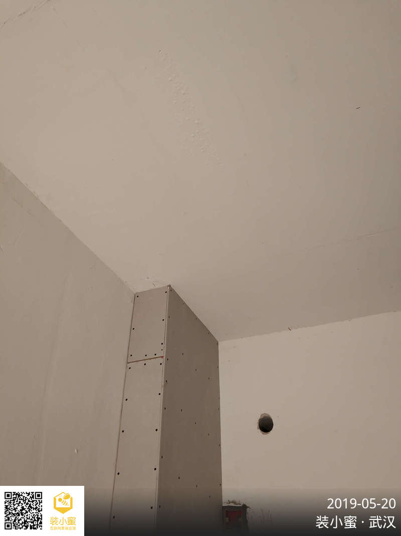

4.石膏板面平整,螺钉固定间距符合交底要求,底板托侧板,拐角处整板7字套割(主卧两处,餐厅一处后期油漆加强处理,客户认可)。

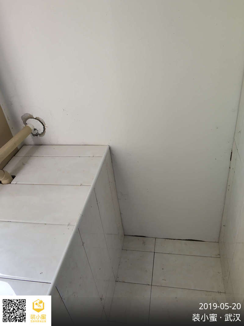

地面防水层涂膜质量符合要求
地面防水层涂膜质量符合要求
淋浴房区域经闭水试验,无渗漏现象
