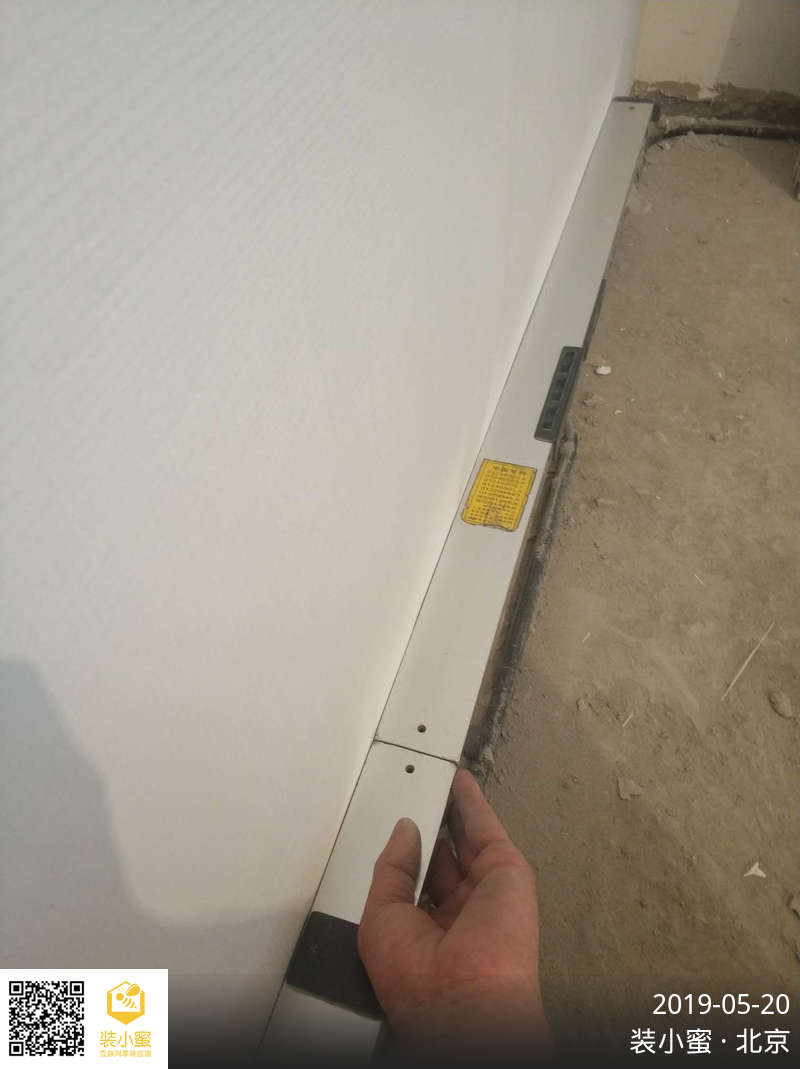

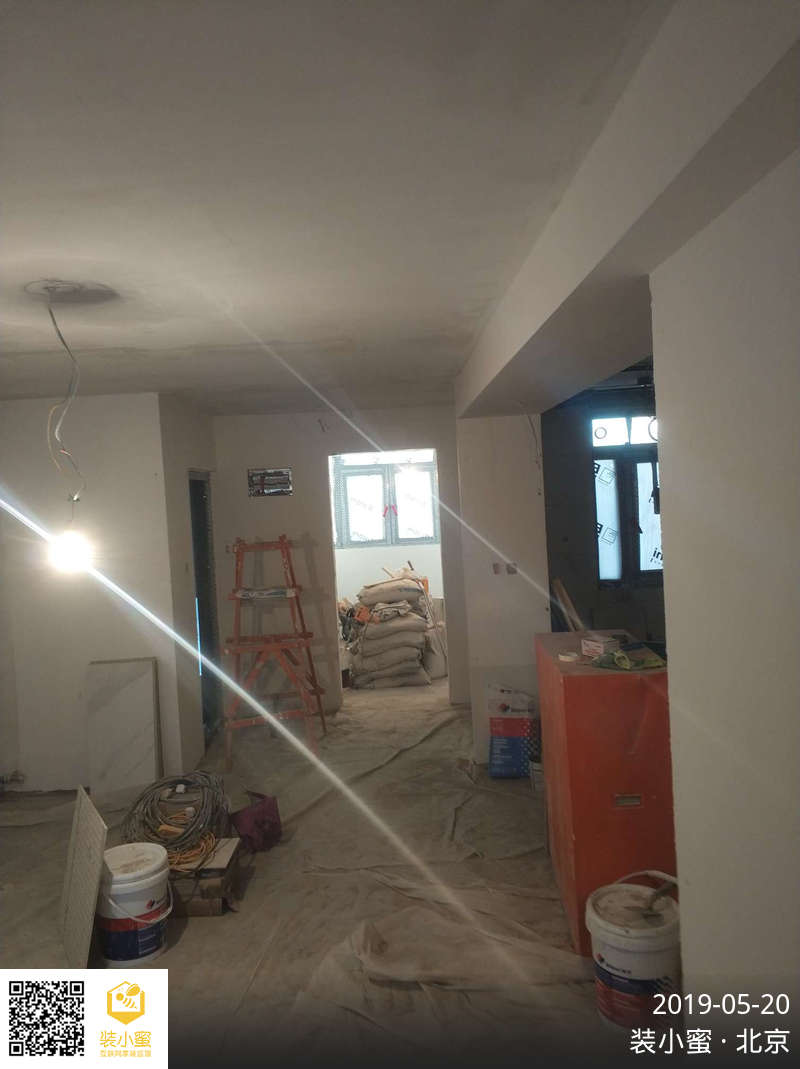

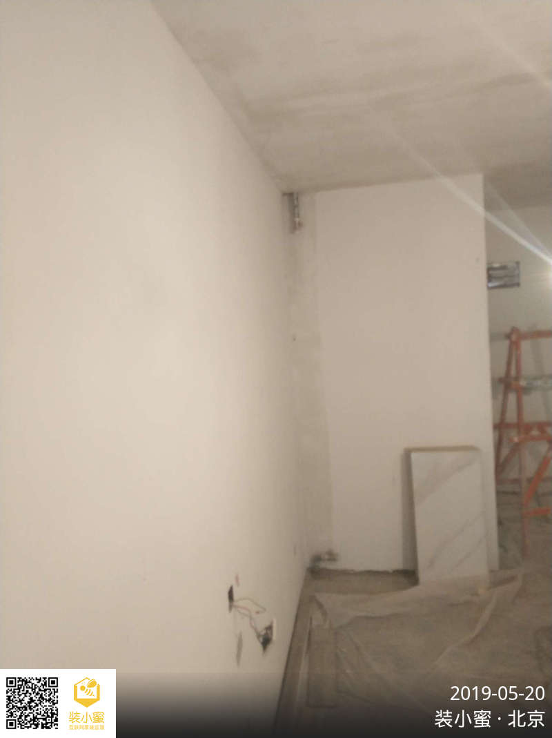

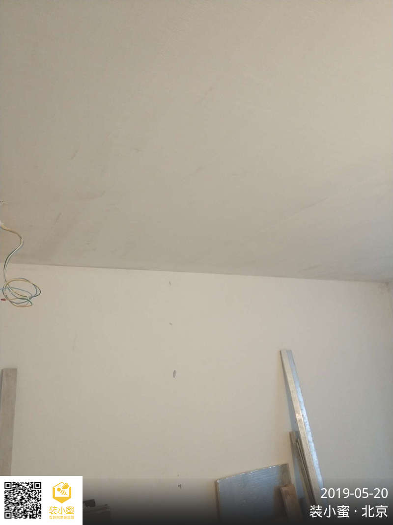

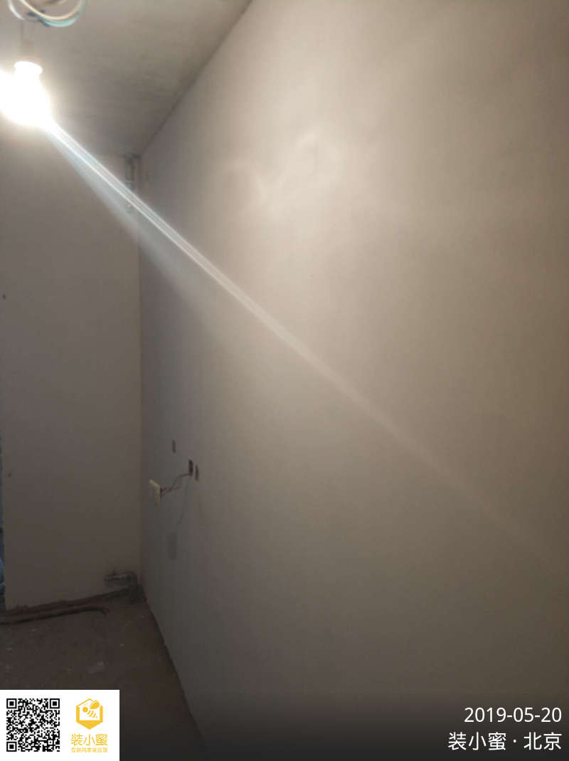

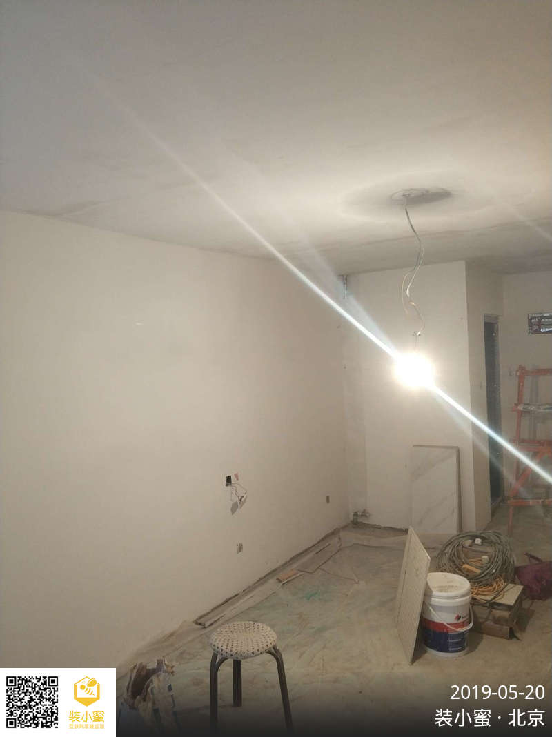

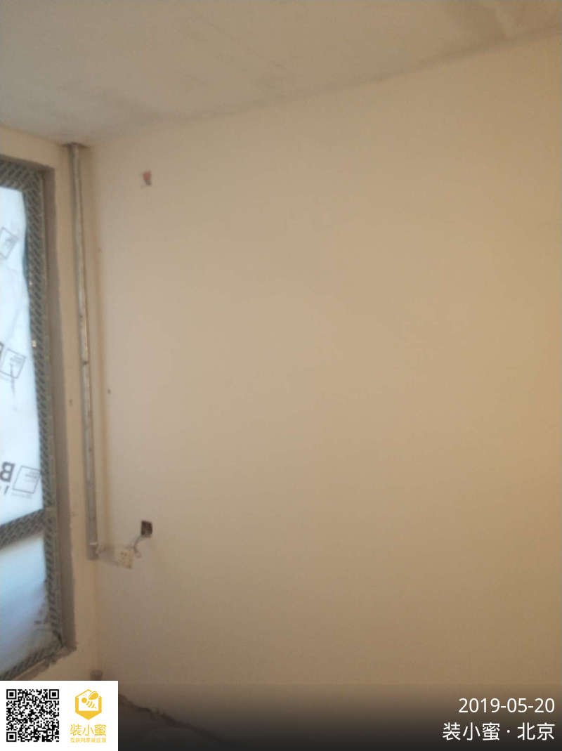

客厅,卧室墙顶面底层石膏找平已完成,腻子已刮一遍。

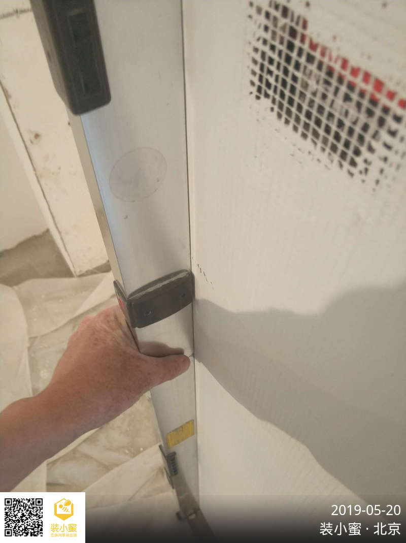

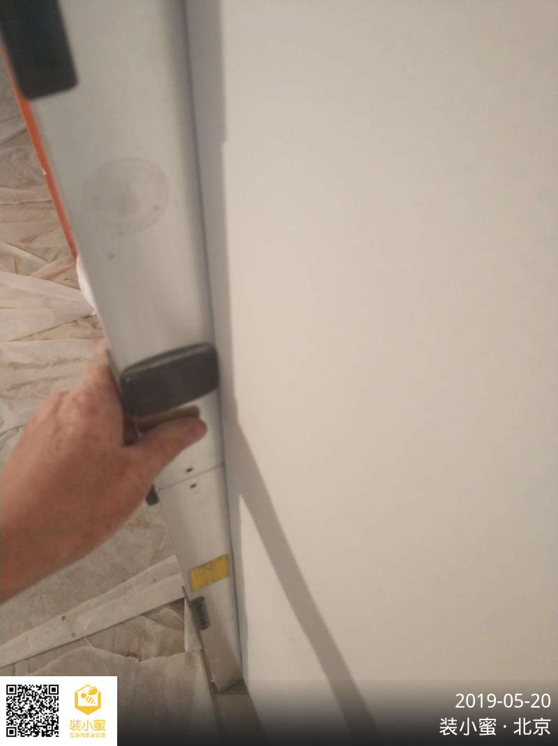

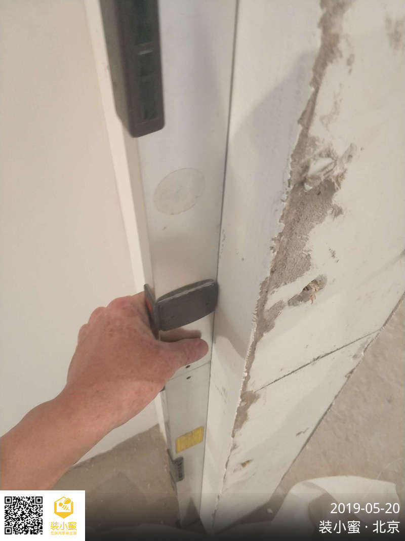

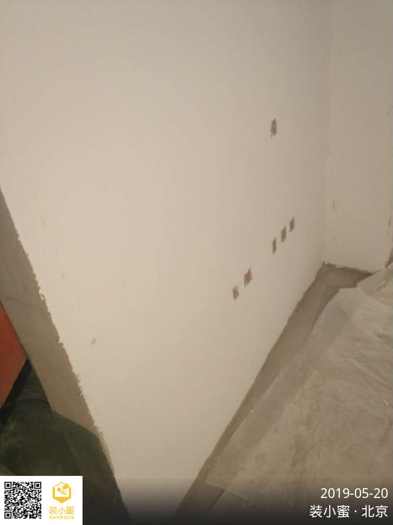

1客厅,卧室门套边,踢脚板位置,阴阳角局部有误差,现场已做好标记,需要修复找平。

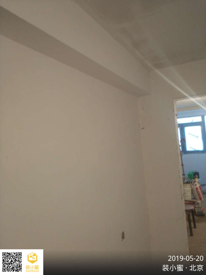

2客厅吊顶过梁右侧顶面不平,需要修复找平。

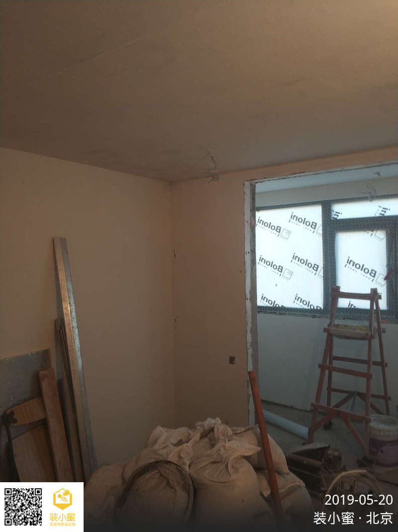

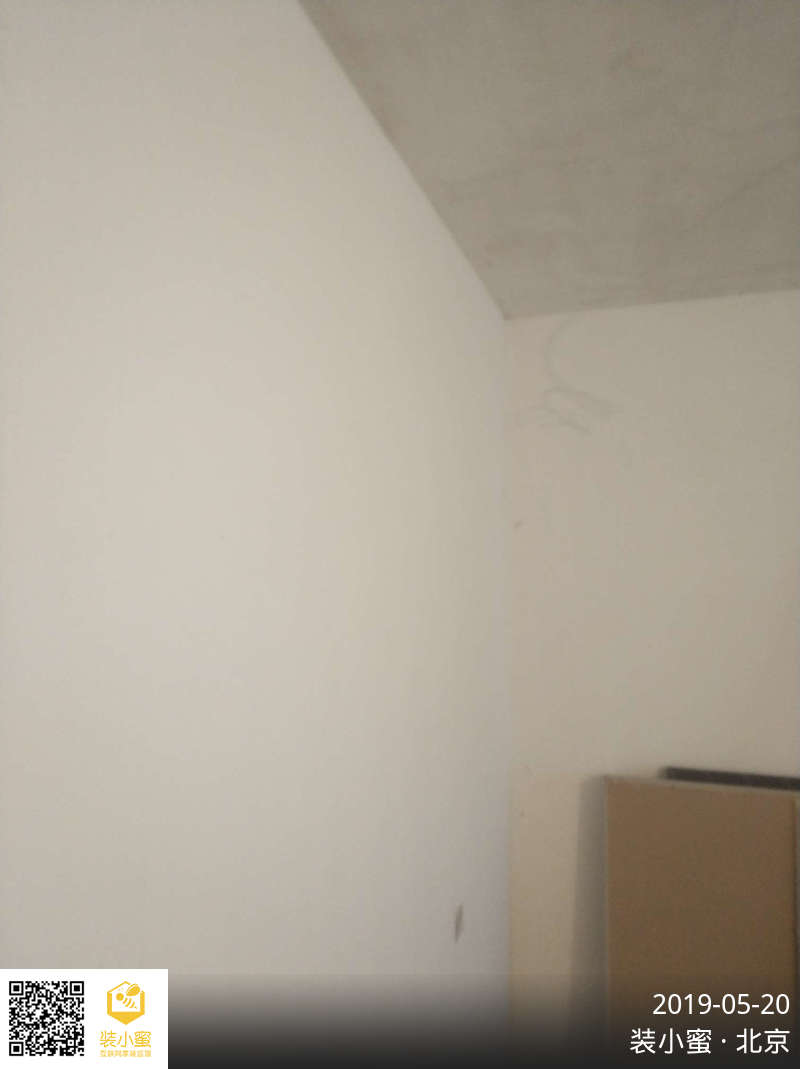

3客厅卧室,阳台窗帘盒,保温墙处阴阳角需要做抗裂处理,避免后期开裂。
4南边卧室门头东边与西边误差1cm,需要调整。
5南边阳台窗帘盒下沿牛皮纸鼓包需要修复处理。
建议墙顶面腻子干透后才能刮第二遍。
卫生间防水建议高度涂刷300左右。
建议厨房和卫生间干区与卫生间淋浴区,统一做48小时闭水实验。
下次工作为【瓦工巡检】,在下次上门期间,如有问题请及时联系我。
——来自装小蜜监理 占全坤

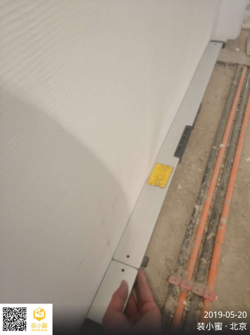

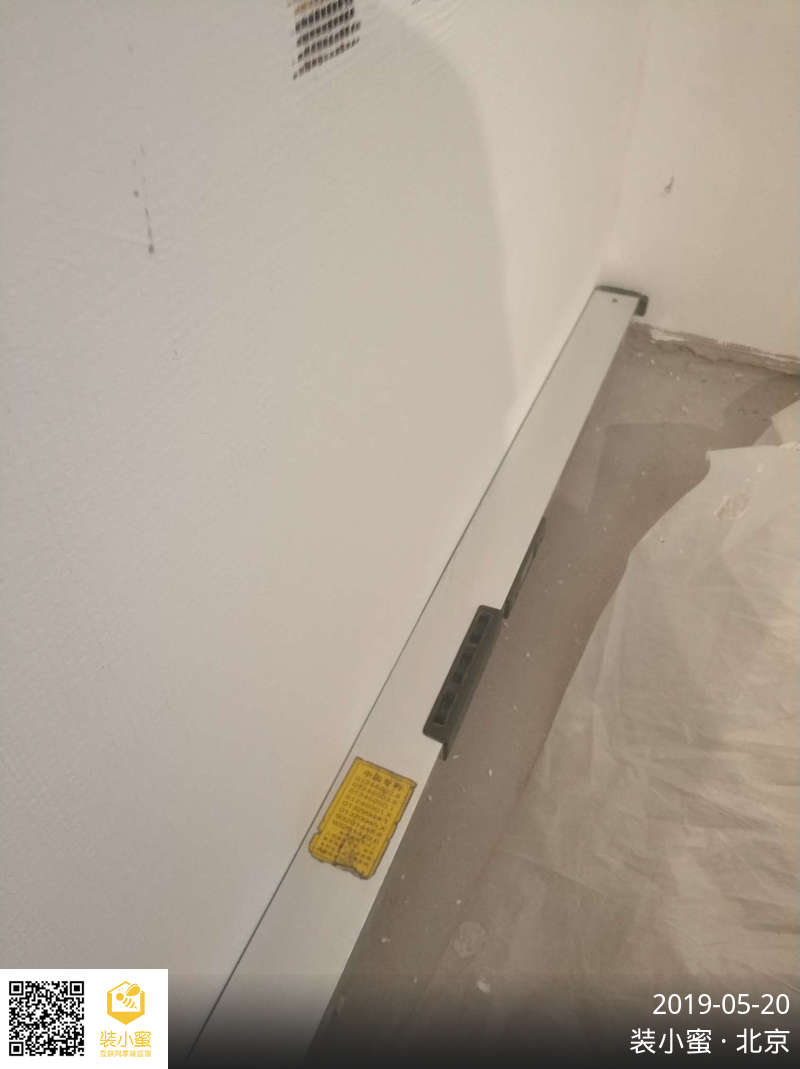

石膏(墙尼)找平平整检查,可进行下一道施工
腻子表面牢固,无明显的疏松
