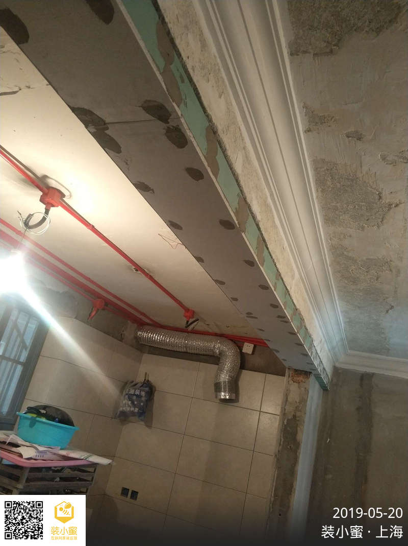

1)木工施工项目完工,经检查,封石膏板无十字缝拼缝,底板盖侧板,拼缝3~5mm,干壁钉加固石膏板间距合理,无污染破损,总体符合施工规范要求。

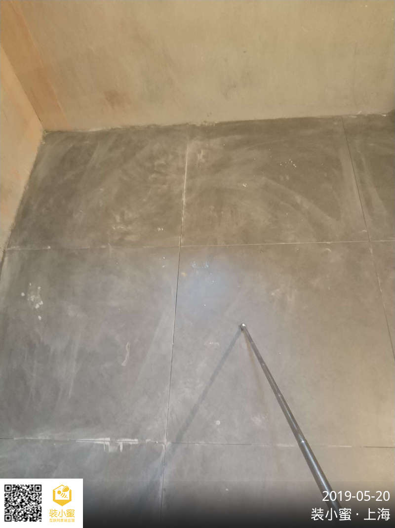

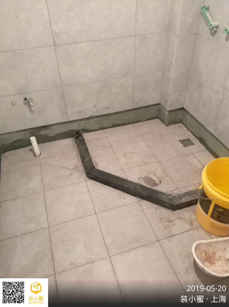

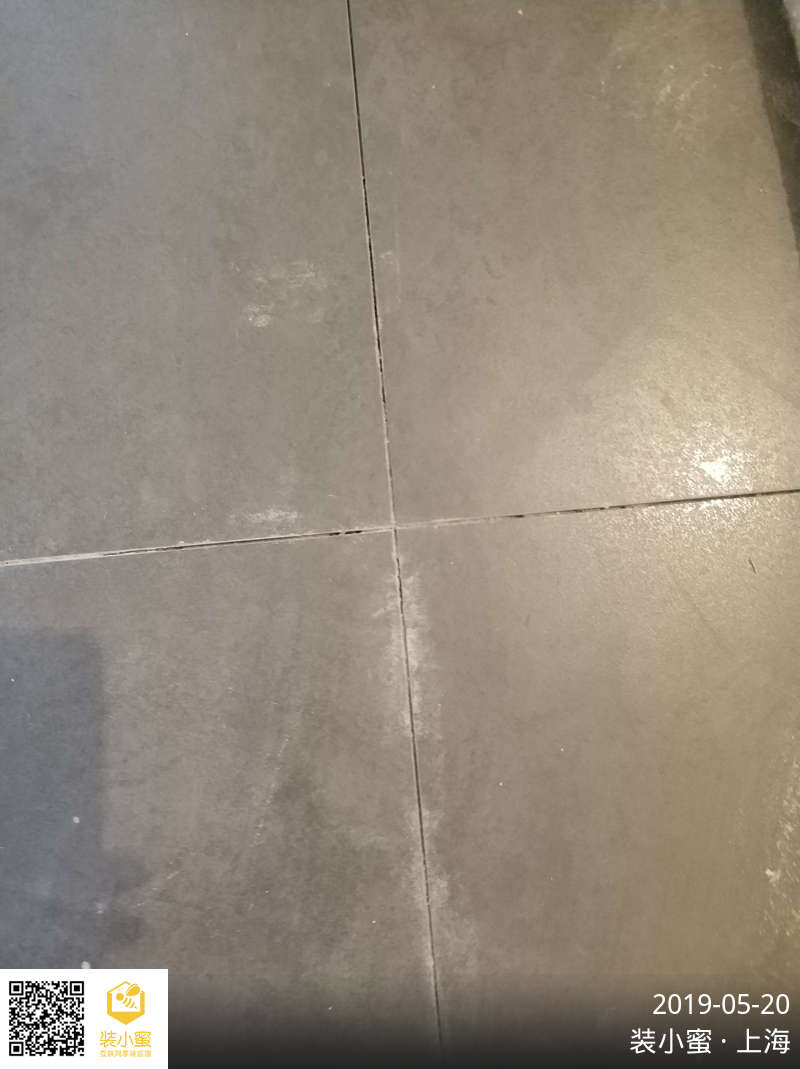

2)泥工铺贴墙砖地砖施工完工,经检查: 厨房间,卫生间,阳台等,阴阳角垂直,墙砖拼缝合理,方正平整,目前未发现大于15%空鼓现象,卫生间淋浴房地砖坡度经放水试验,符合要求。门槛大理石板铺贴,未发现空鼓现象。总体施工符合要求合理。
3)油漆工师傅已进场施工,墙面修补,粘贴纸绷带,安装阳角条,批嵌干壁钉钉眼,批嵌墙面平整度等,施工工艺操作合理。
4)向油漆工师傅技术节点施工交底,尤其是线盒,踢脚线,套装门框边,阴阳角垂直等交底节点处理。

石膏线条安装牢固、平直
