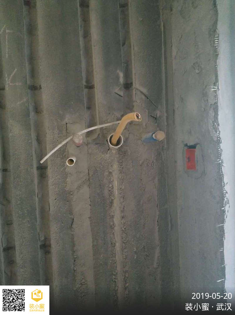

1.墙暖已安装完毕。

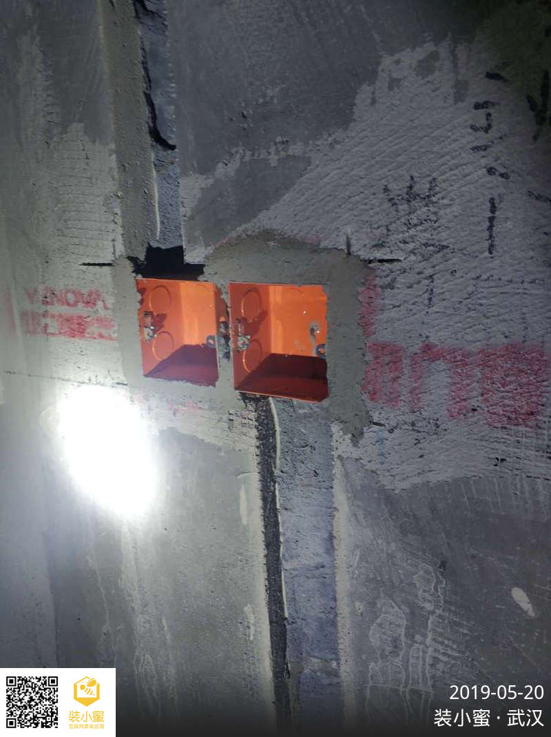

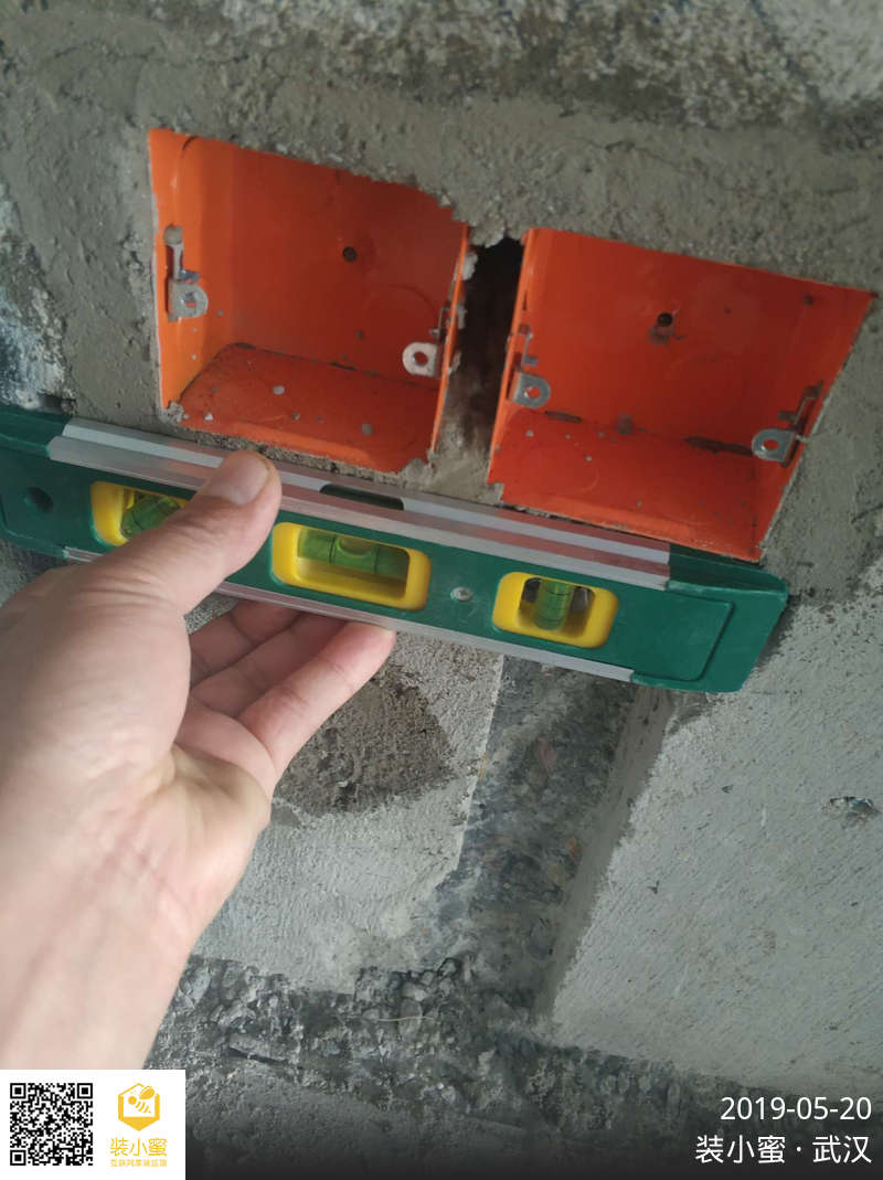

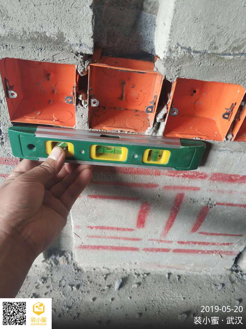

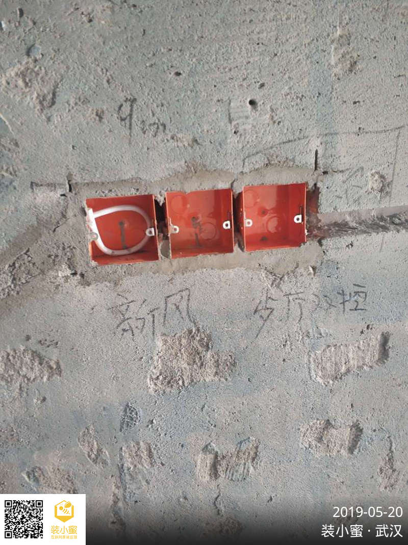

2.强电箱弱电箱已安装。

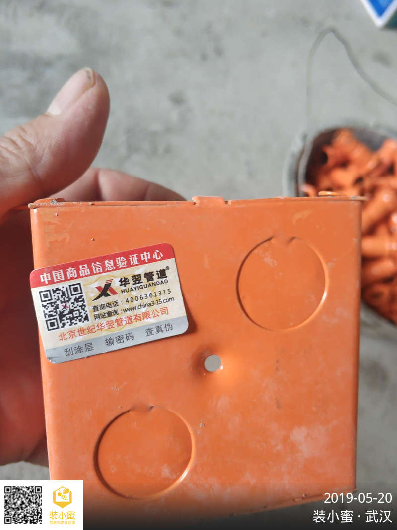

3.电线底盒 部分已安装。

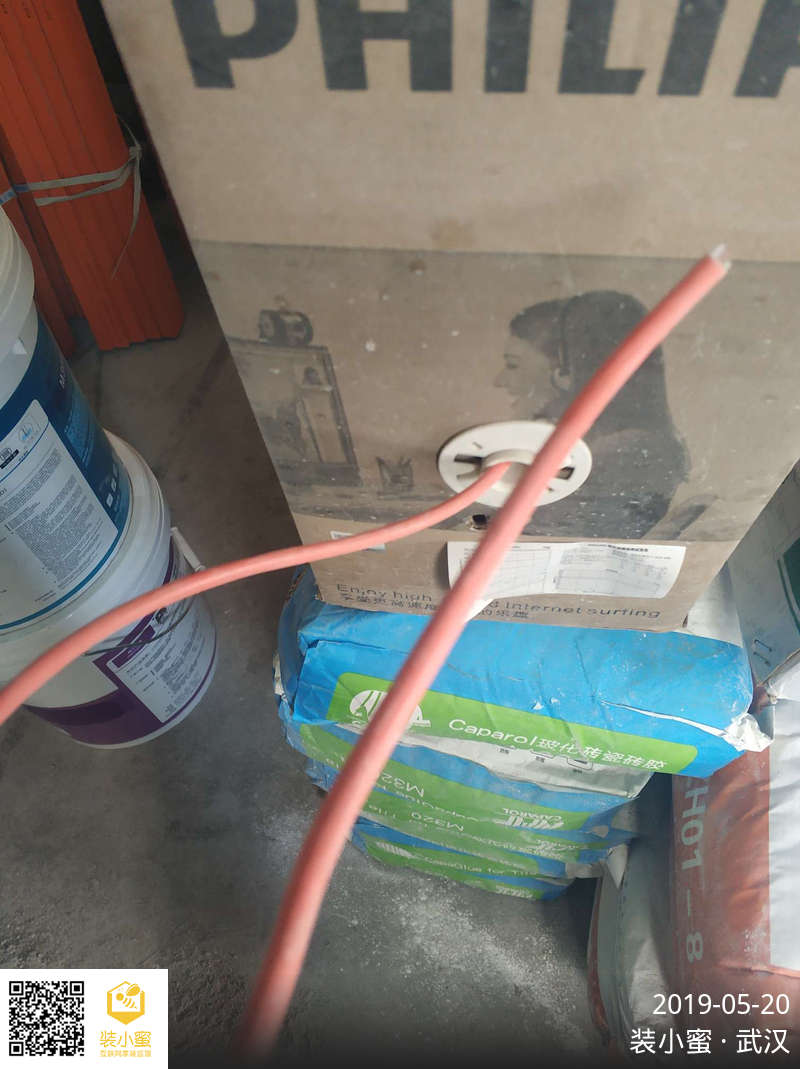

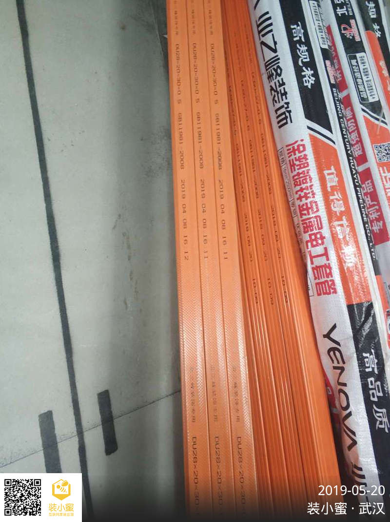

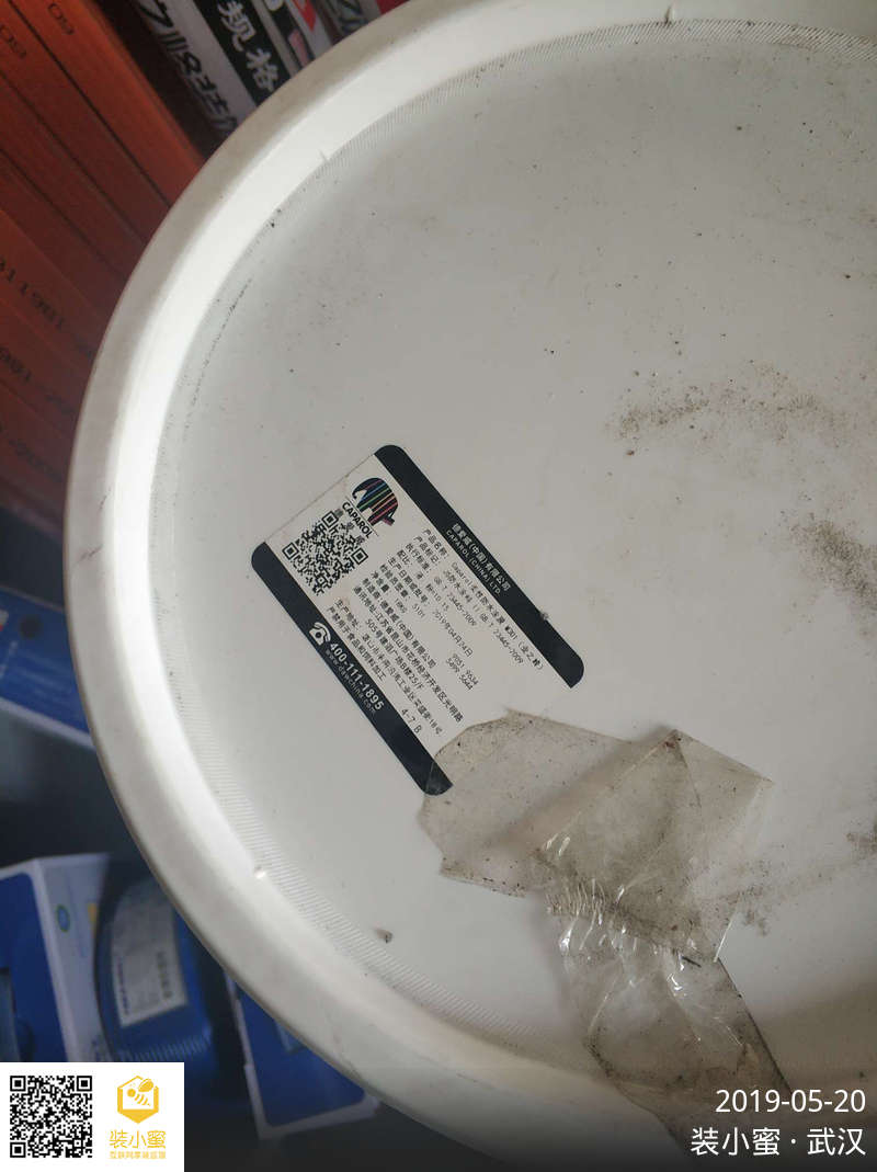

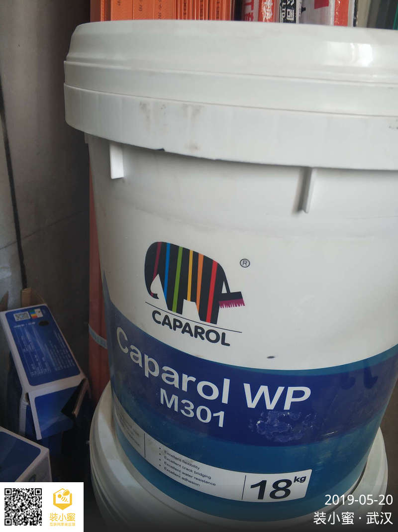

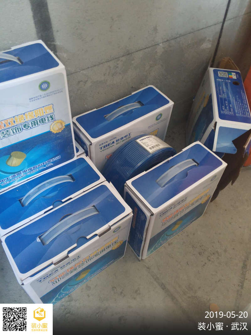

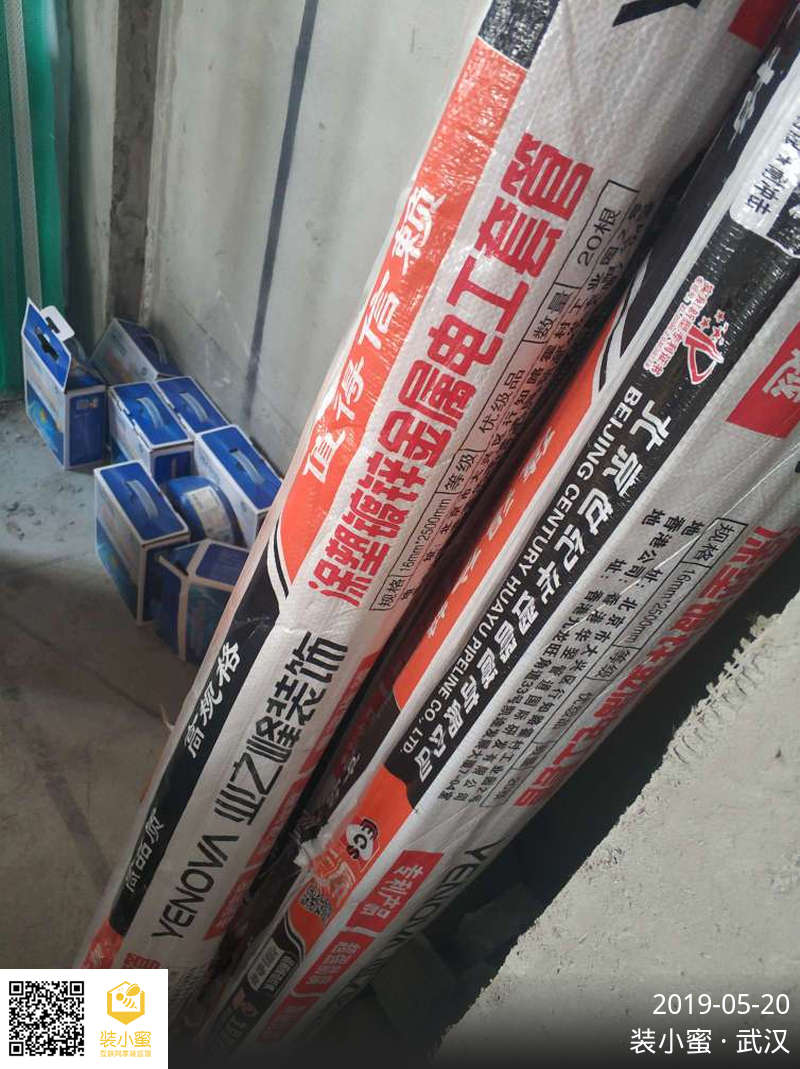

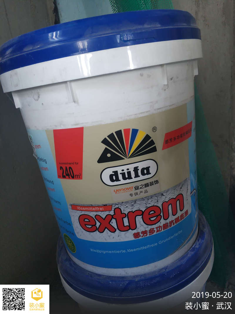

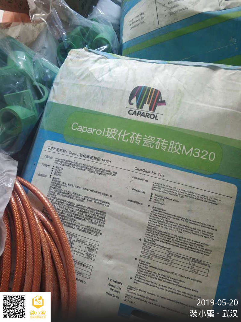

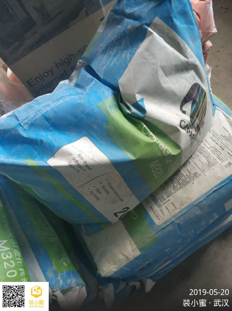

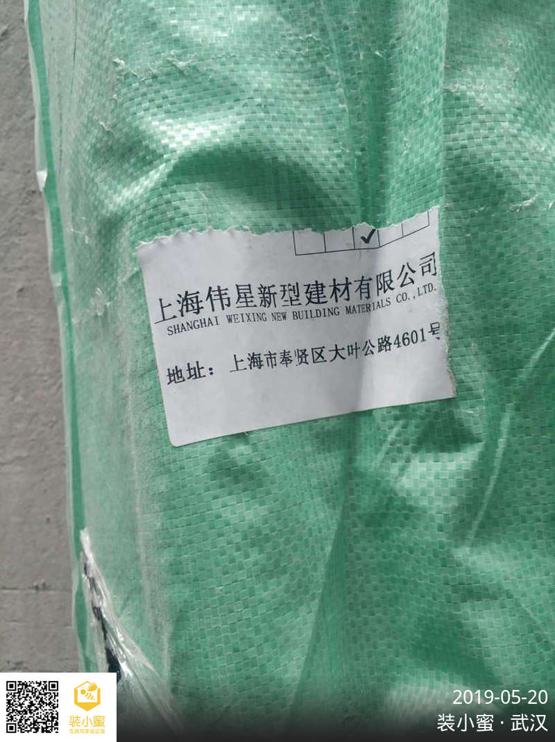

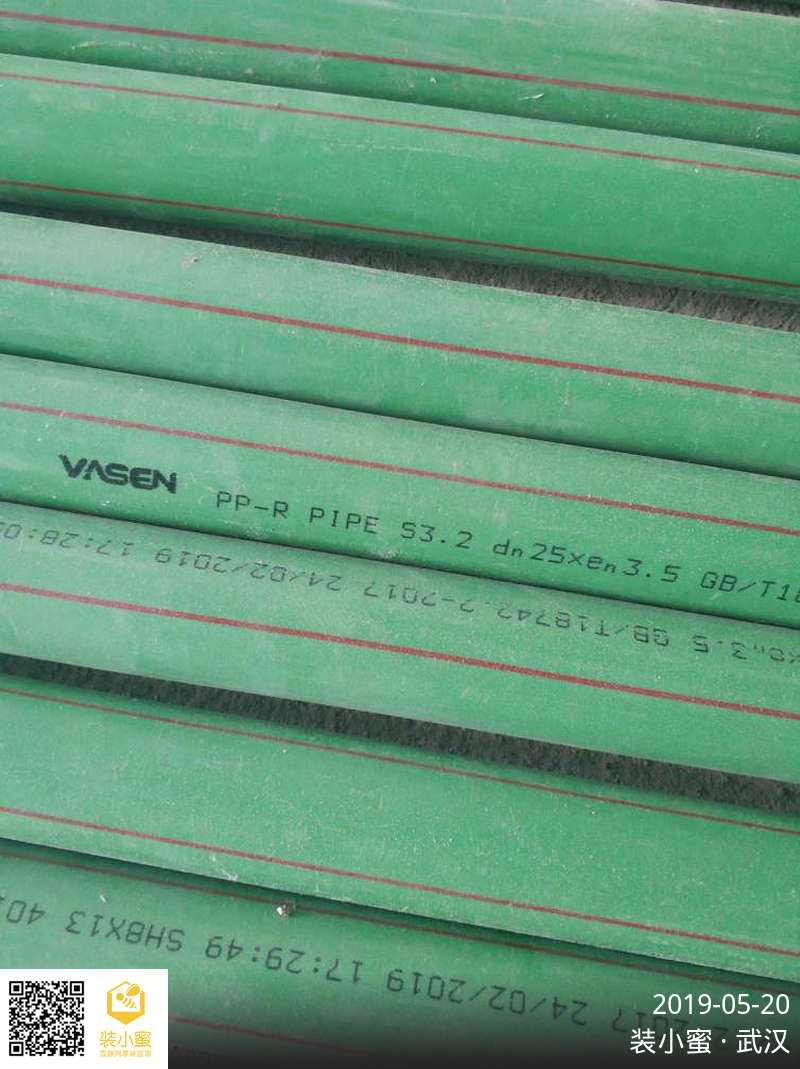

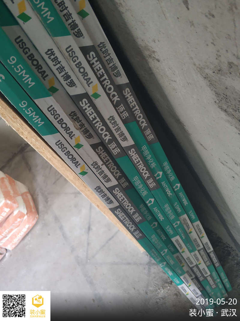

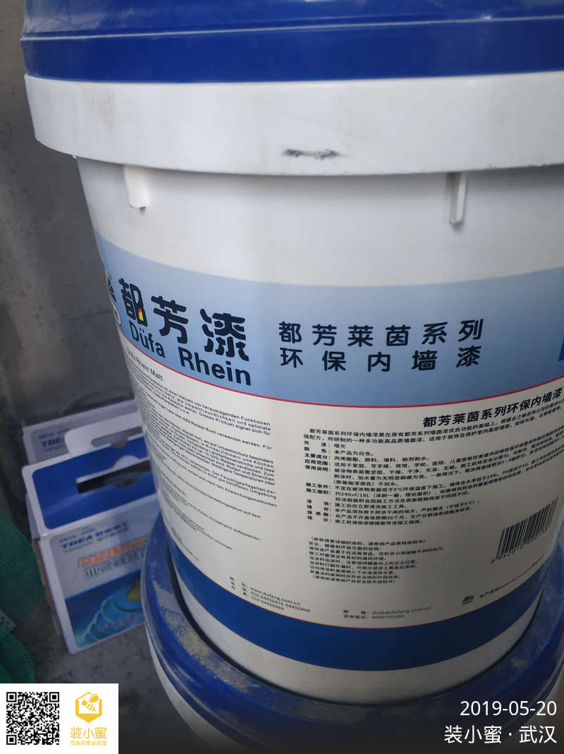

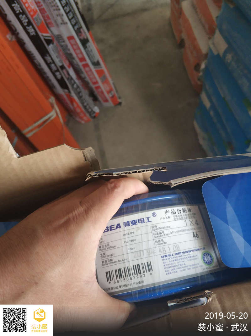

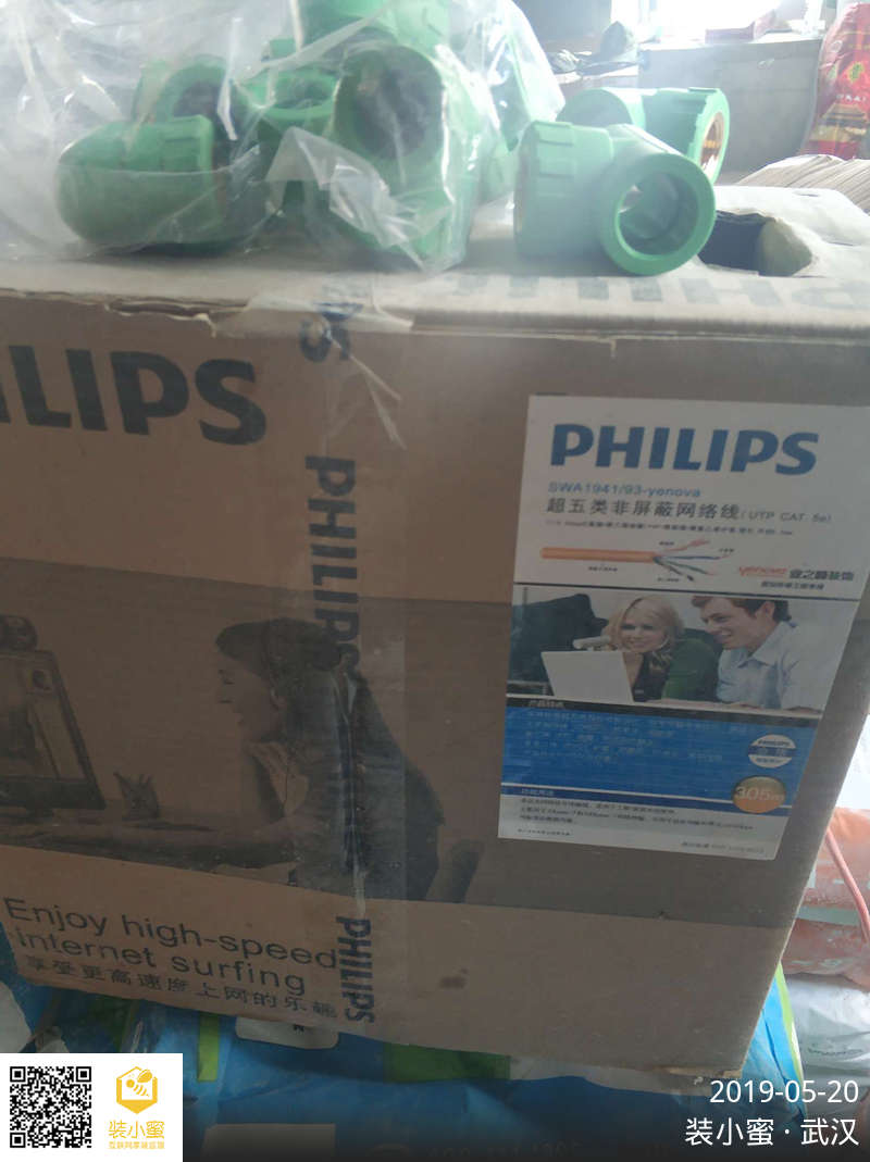

4.水电材料已到场。

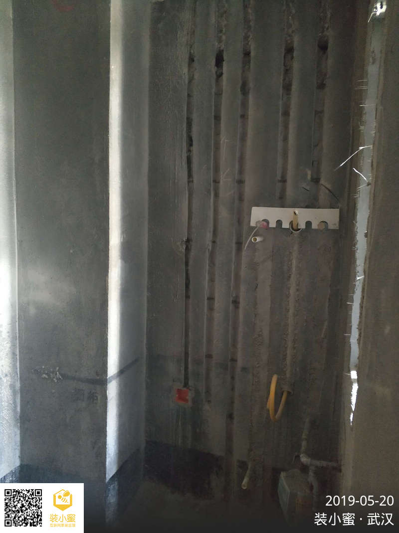

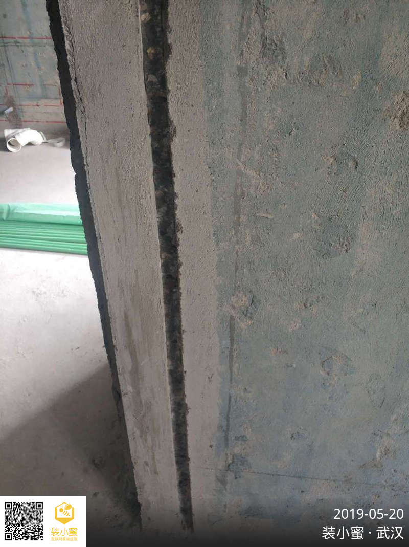

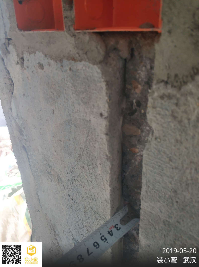

1.部分空鼓未处理,建议重新粉补。

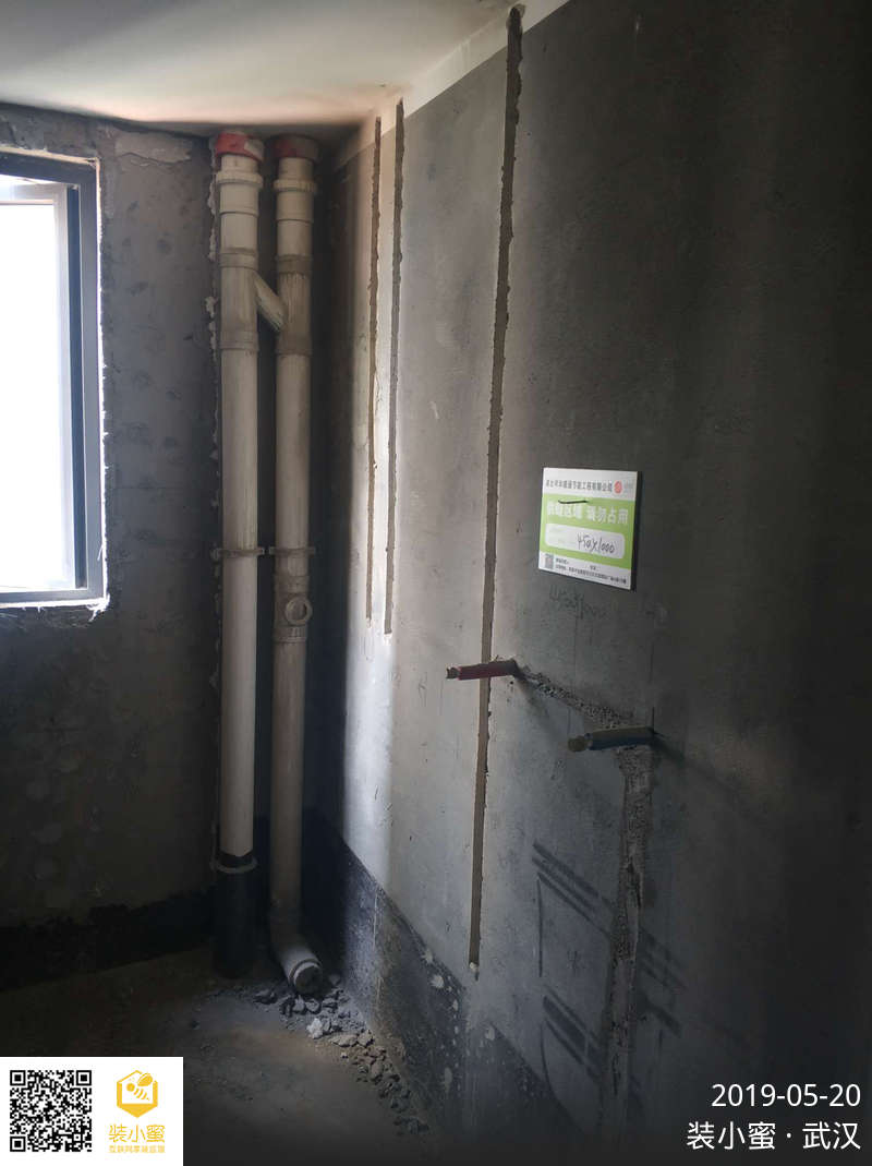

2.分水器安装在卫生间,防水需要加强。

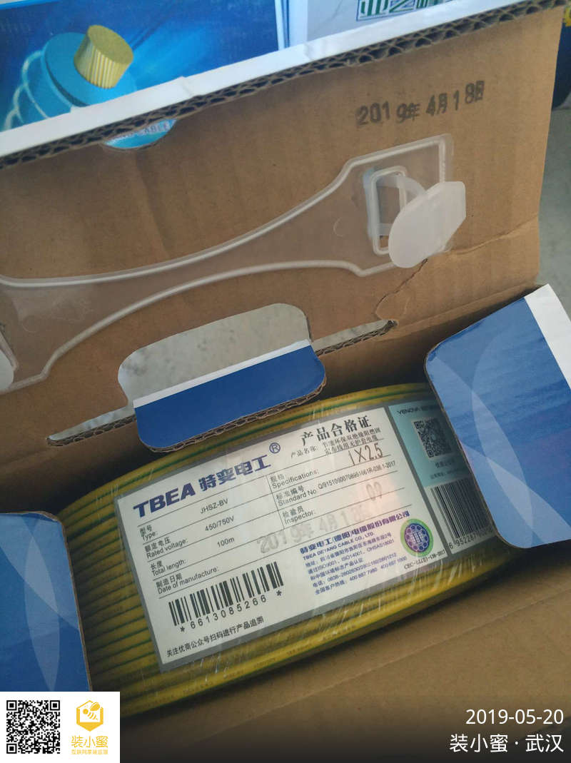

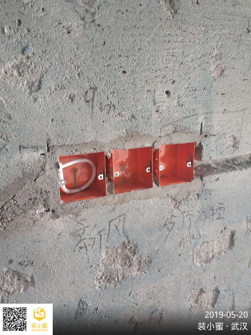

1.厨卫空调需单独4平方回路,冰箱单独2.5平方回路,一管套三线,弱电单管单线。
2.卫生间水电走天,电上水下,吊卡固定,冷热水管不得同槽,热水管保温处理。
3.等电位需有效连接。
4.排水管设置坡度,清水冲污水,多管口并联时45度斜三通顺水连接,明暗地漏带存水弯。

抹灰层表面牢固无明显开裂现象
抹灰层表面牢固无明显开裂现象

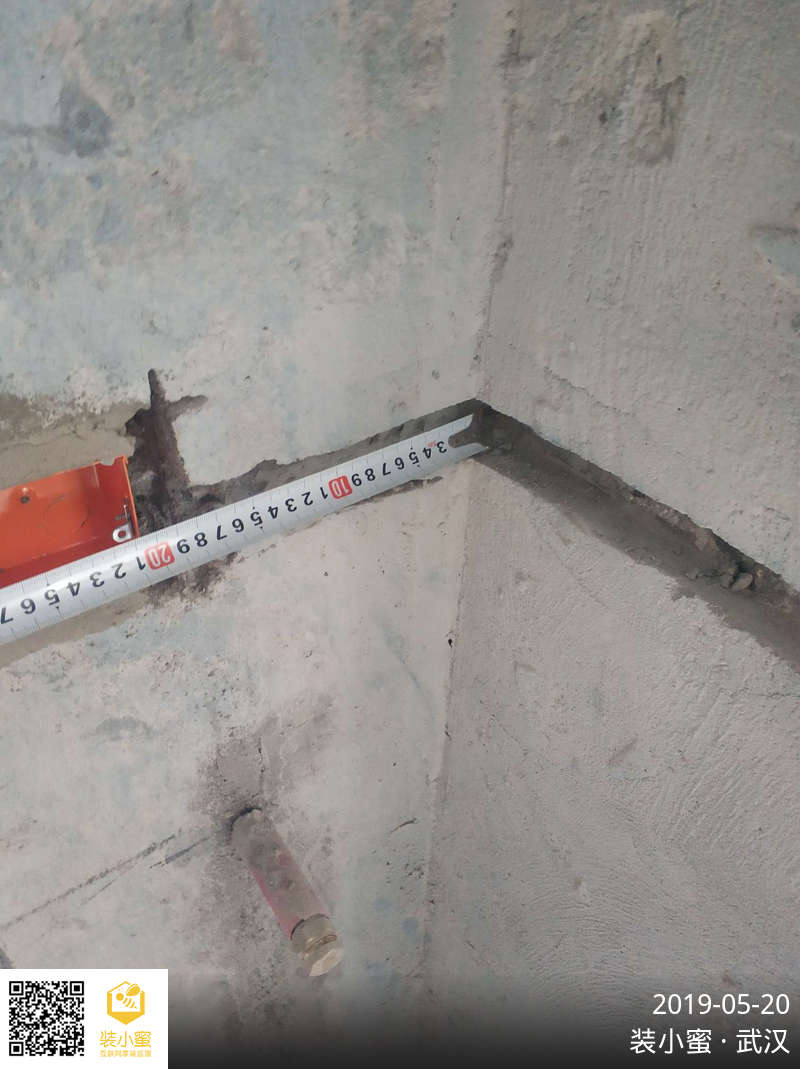

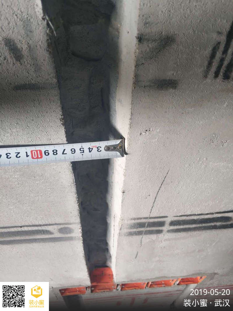

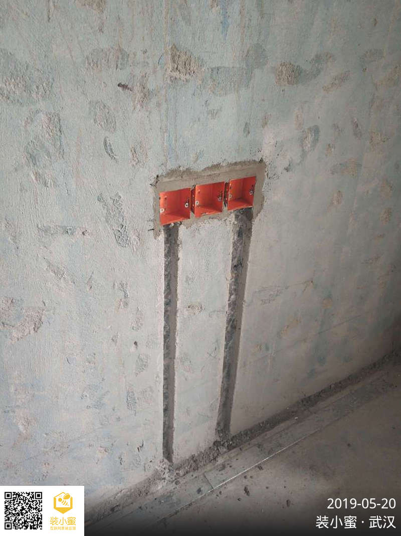

开槽平直,符合要求
开槽宽度与深度符合要求
开设墙面横槽,符合技术交底要求

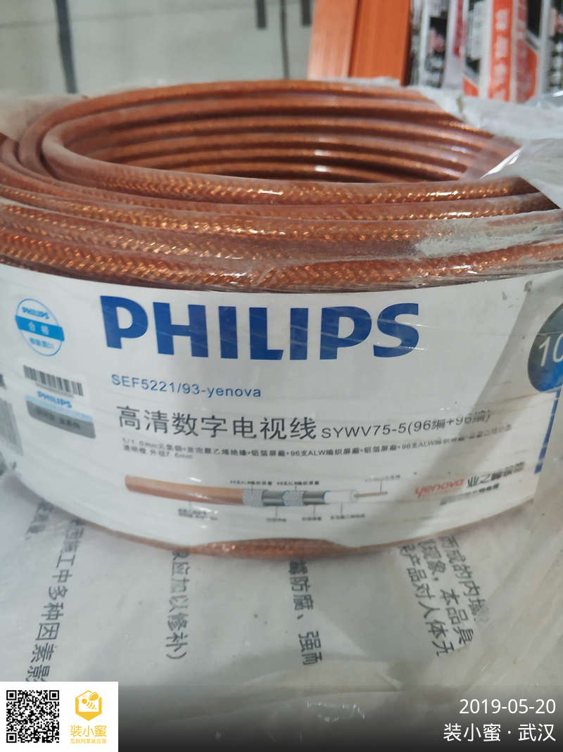

电线
电线
电线

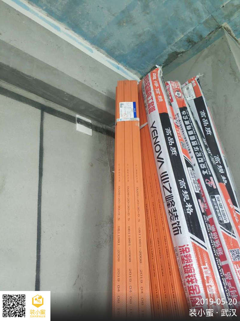

电线管

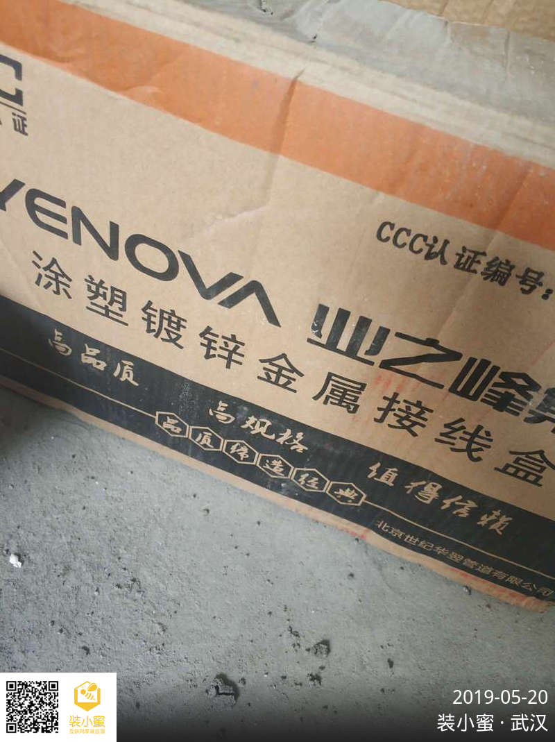

线盒

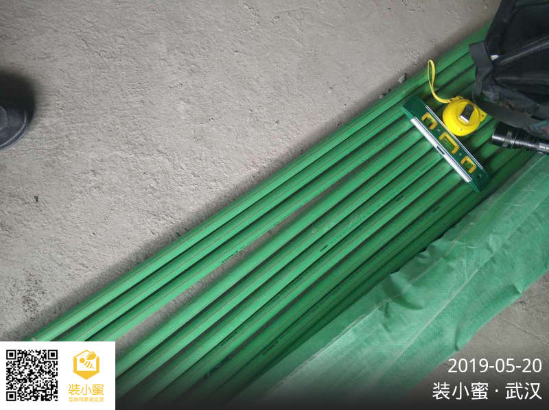

PPR水管

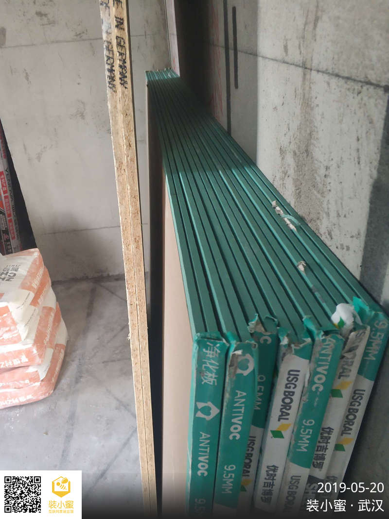

石膏板
瓷砖粘结剂

底漆

防水涂料
面漆
