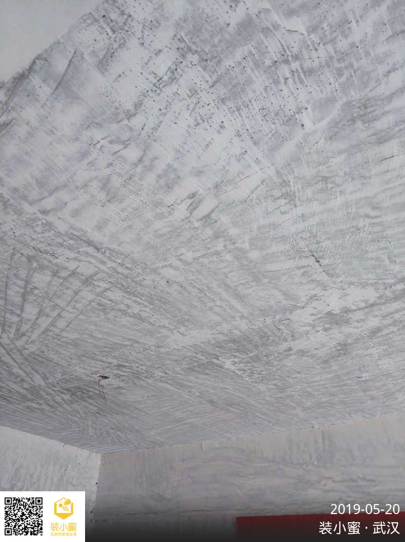

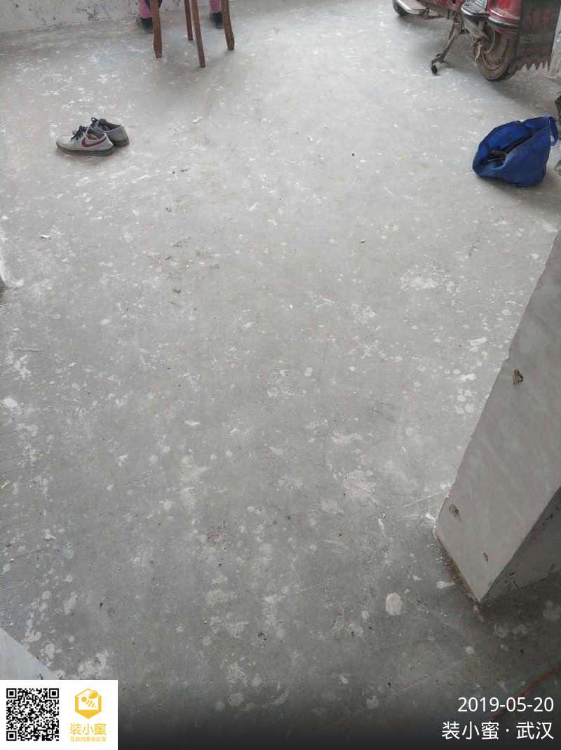

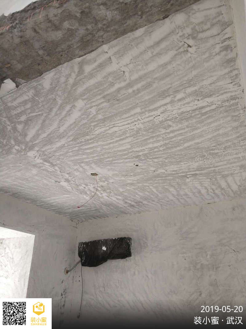

1.厨房,卫生间墙面拆除后有部分空鼓现象。水电开槽后再次检查,空鼓松动部分需要铲除,重新分粉补找平。

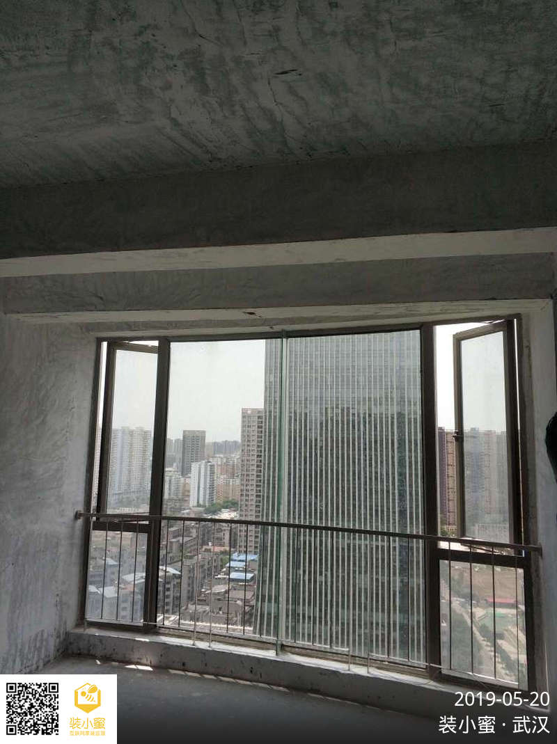

3.考虑更换外窗时,需要与材料商协定防水责任问题。
