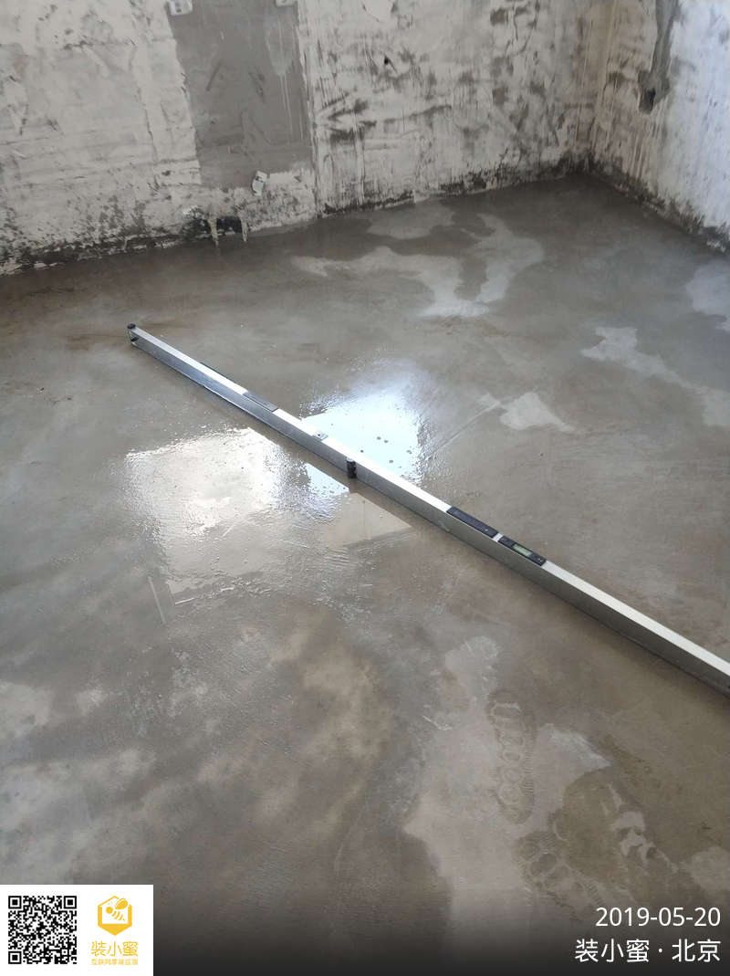

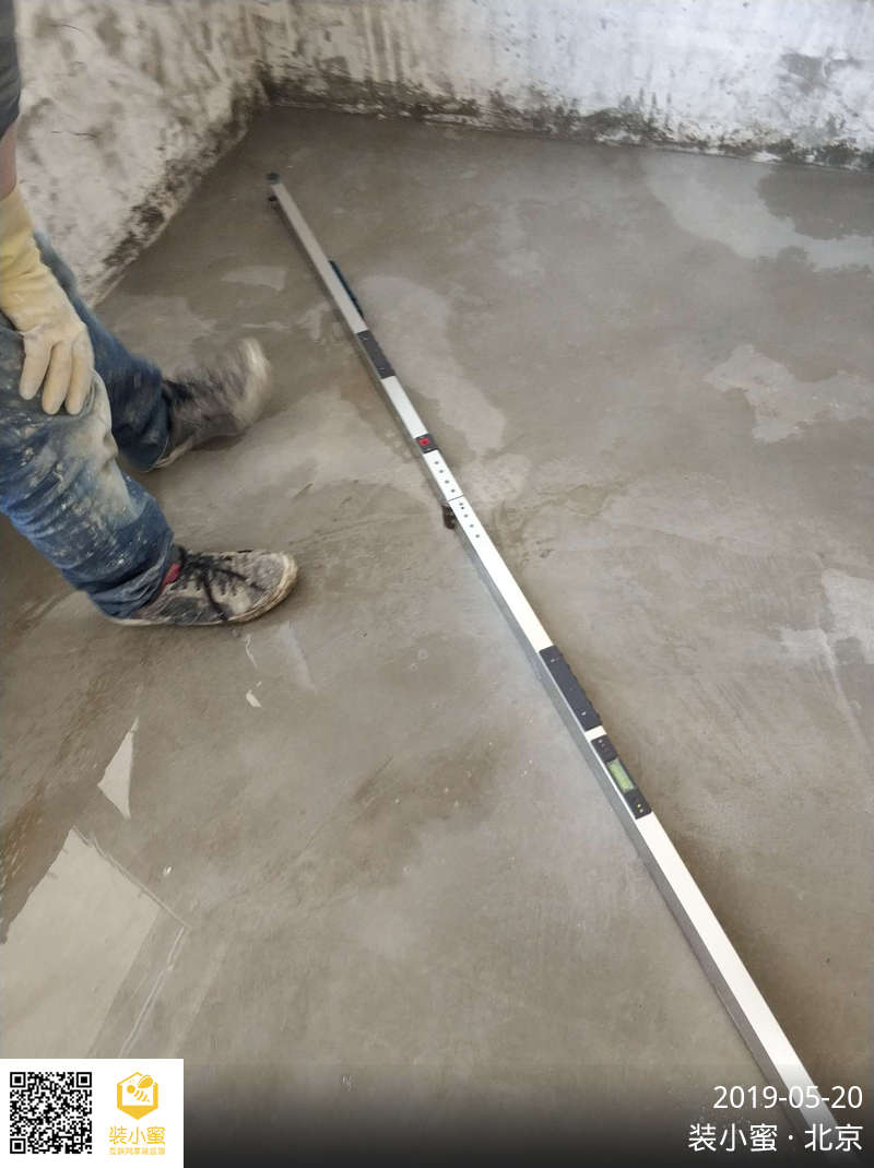

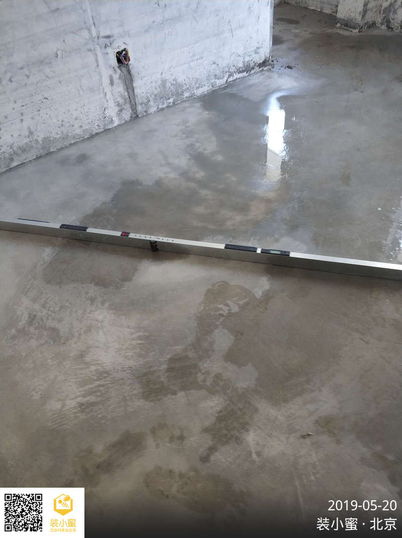

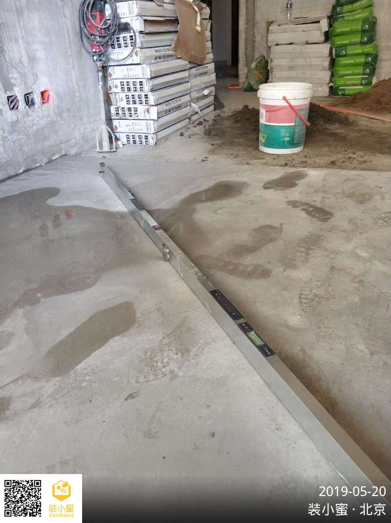

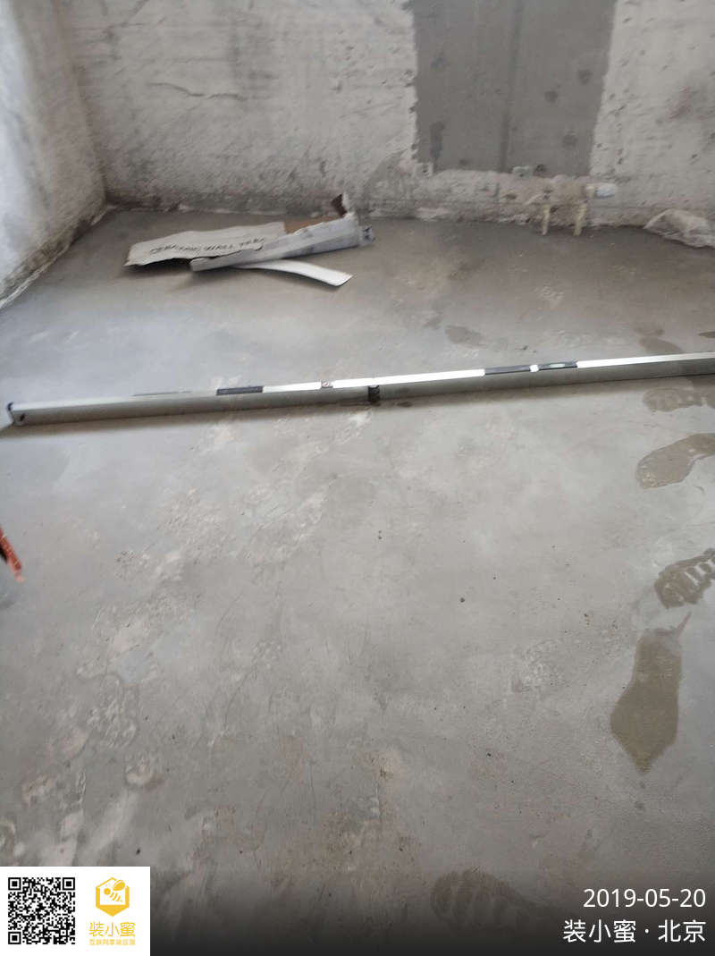

正常,两卧室地面及客厅地面找平,防水已涂刷一遍处理
主卧地 面一处凸起来较小,工人已知并整改处理,地面水平符合规范,后期需地板厂家测量铺设为标准

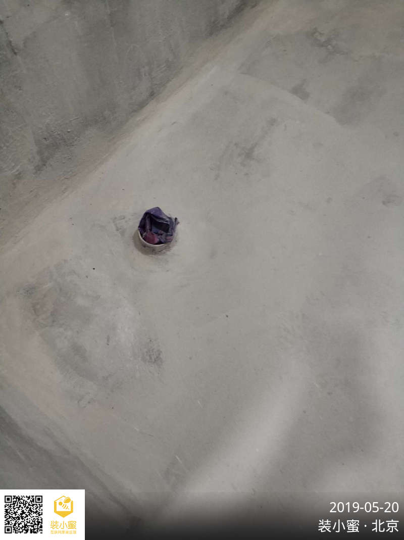

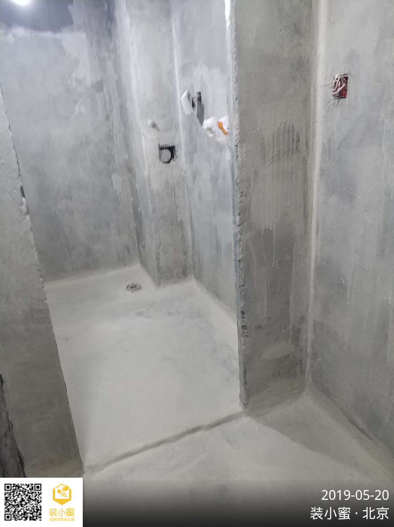

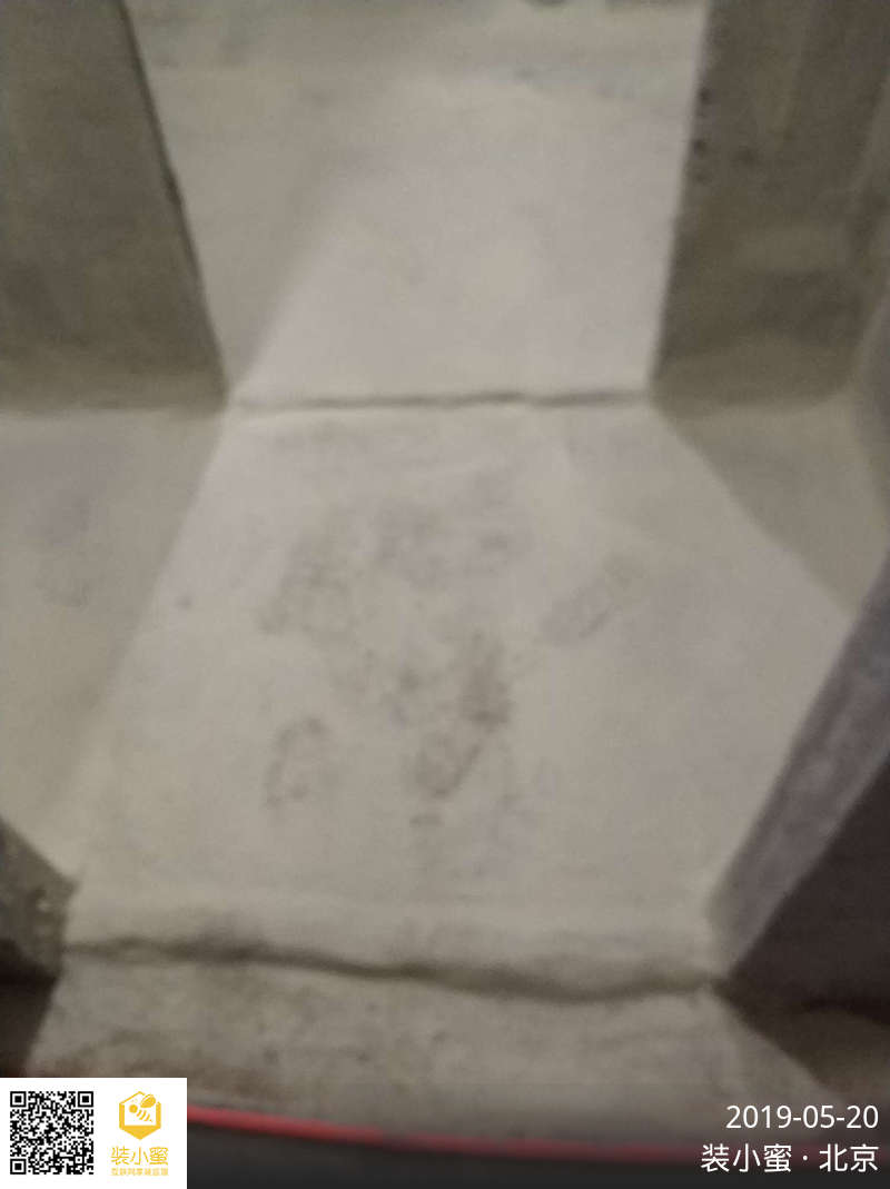

卫生间防水条已做,防水已涂刷一遍过,现可进行二遍涂刷施工

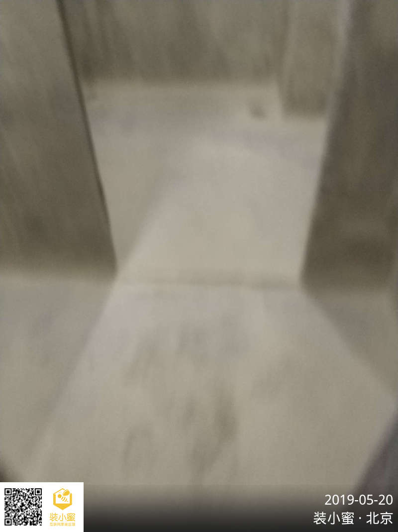

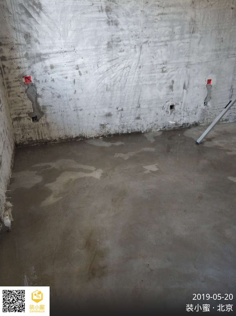

3厨房地面粘贴完成,可进行墙砖施工
防水干透,可进行闭水试验,建议闭水超过48小时,闭水前需客户与楼下沟通,或物业观测验收,地面洒水养护处理,最好一周已上,减少开裂空鼓

精找平层(地板)表面质量符合要求
精找平层施工无明显缺陷
