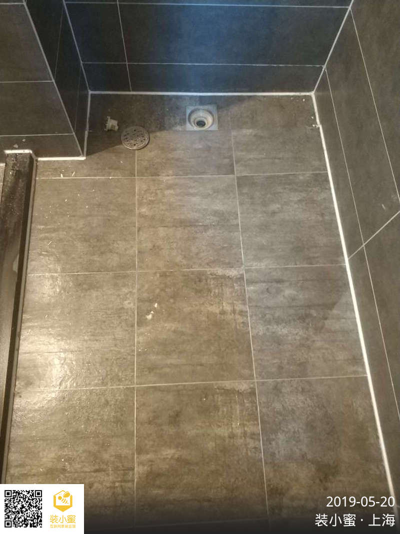

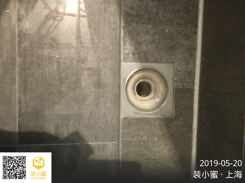

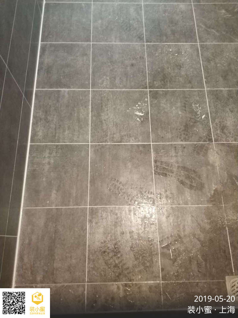

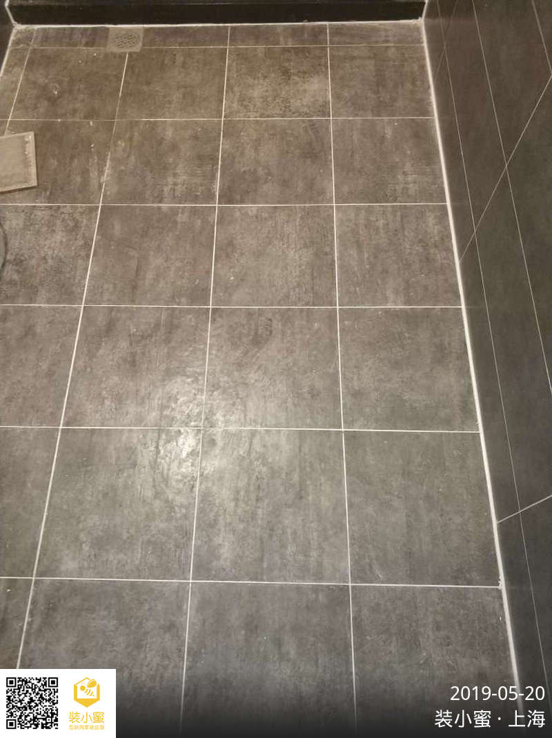

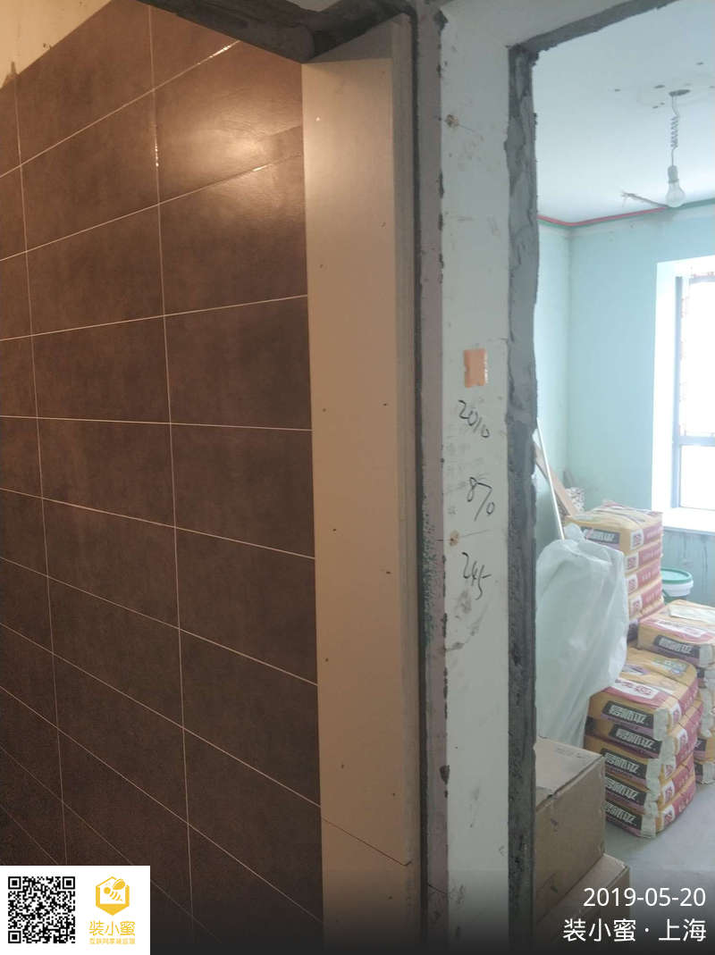

墙地砖铺贴表面平整,拼缝平直,无色差无污点,阴阳角方正,墙砖空鼓<15%瓷砖面积,地砖暂无空鼓。淋浴房地面无明显积水,排水畅通。石膏板局部吊顶整体平整,螺钉固定间距符合。

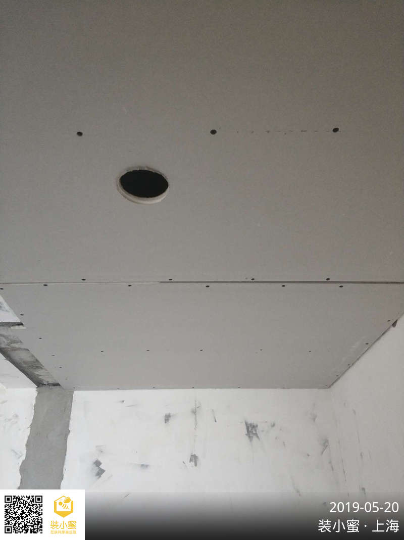

1、石膏板拼接预留缝隙不符合要求需调整。

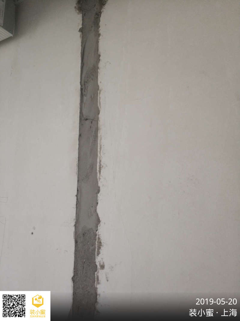

2、瓷砖面水电走向标识未贴需及时跟进处理。

以上事项现场已告知,需规范完善好。

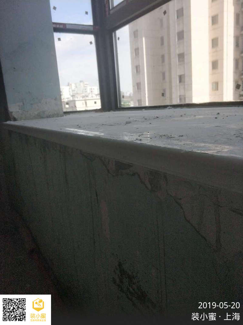

1、湿区如需批嵌腻子建议使用耐水腻子。
2、需特别注意门套边、踢脚线区域、筒射灯照射墙面等区域平整度;

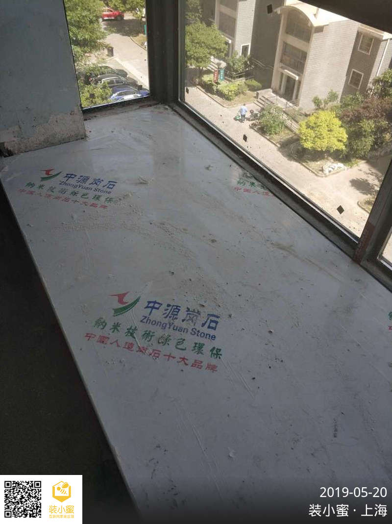

石材表面完整,无明显破损、缺陷
石材表面平整,拼接处理符合要求

地面砖(石)铺贴平整,符合要求
湿区地面砖坡度符合要求
卫生间干区地面砖坡度符合要求
