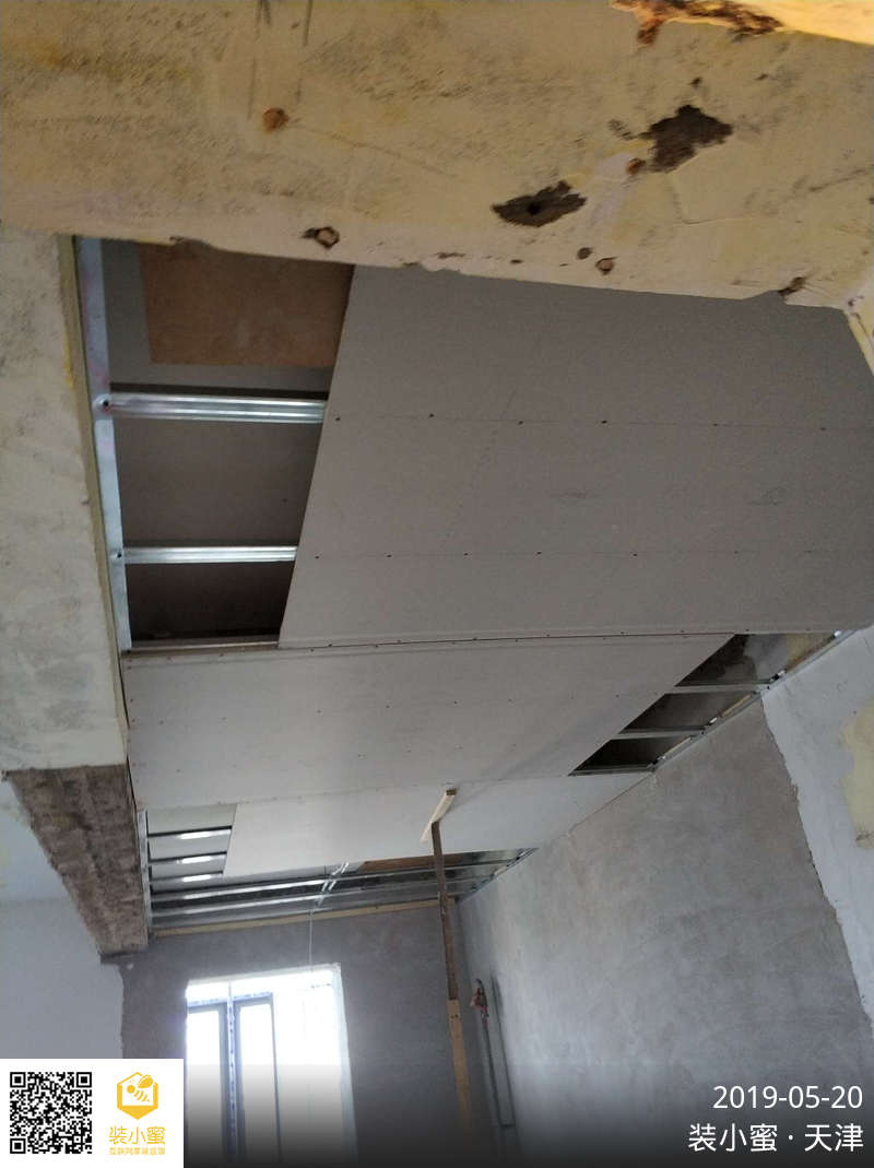

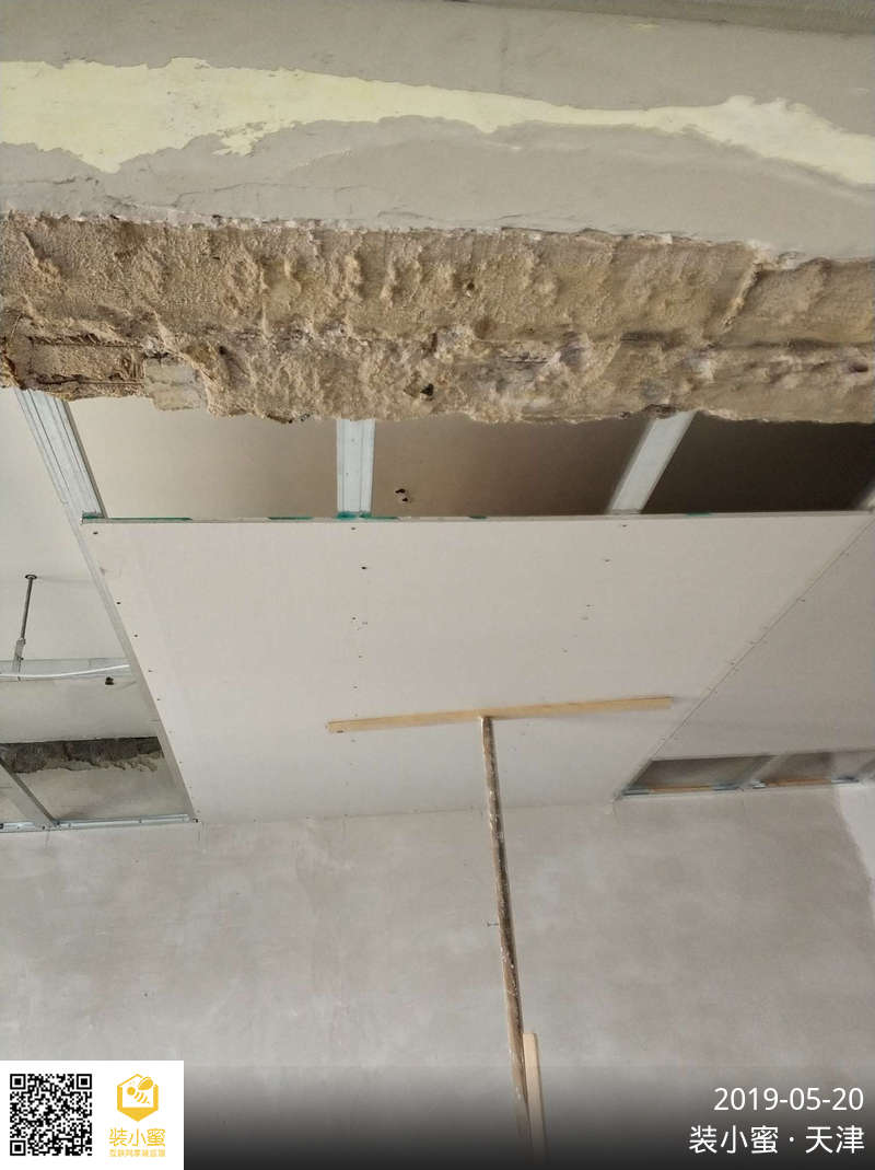

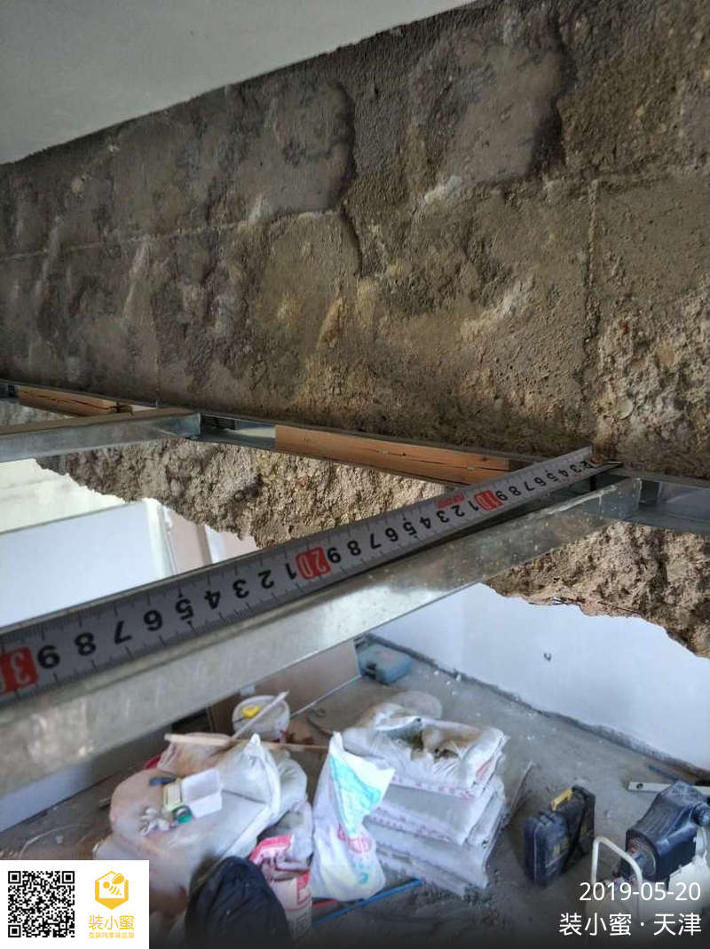

1.客厅局部吊顶使用木龙骨未做防火处理建议调整或用户确认通过

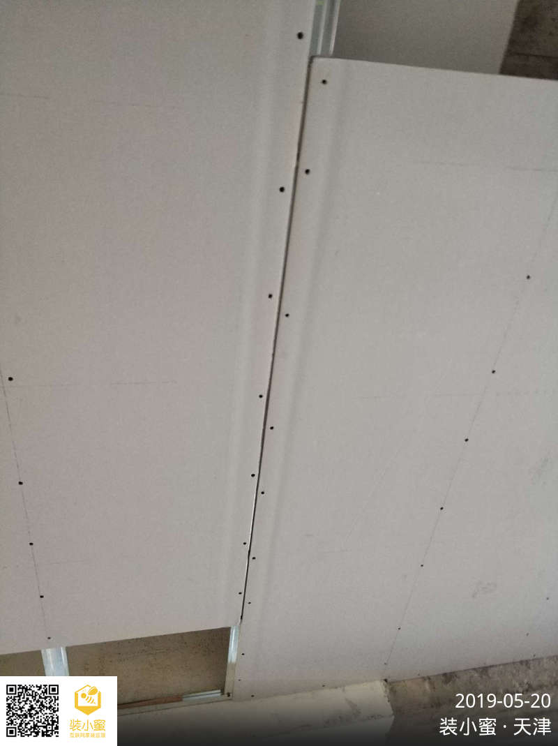

2.客厅吊顶边骨未按规范使用胀管固定,实际使用气钢钉固定,建议调整。

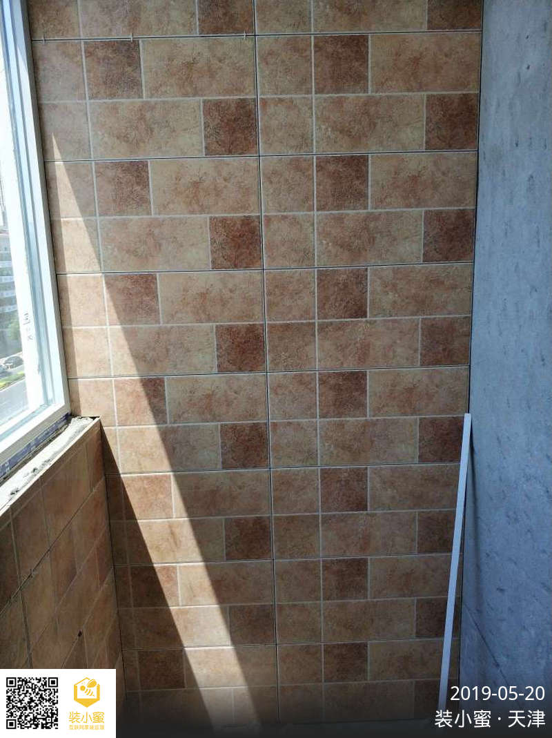

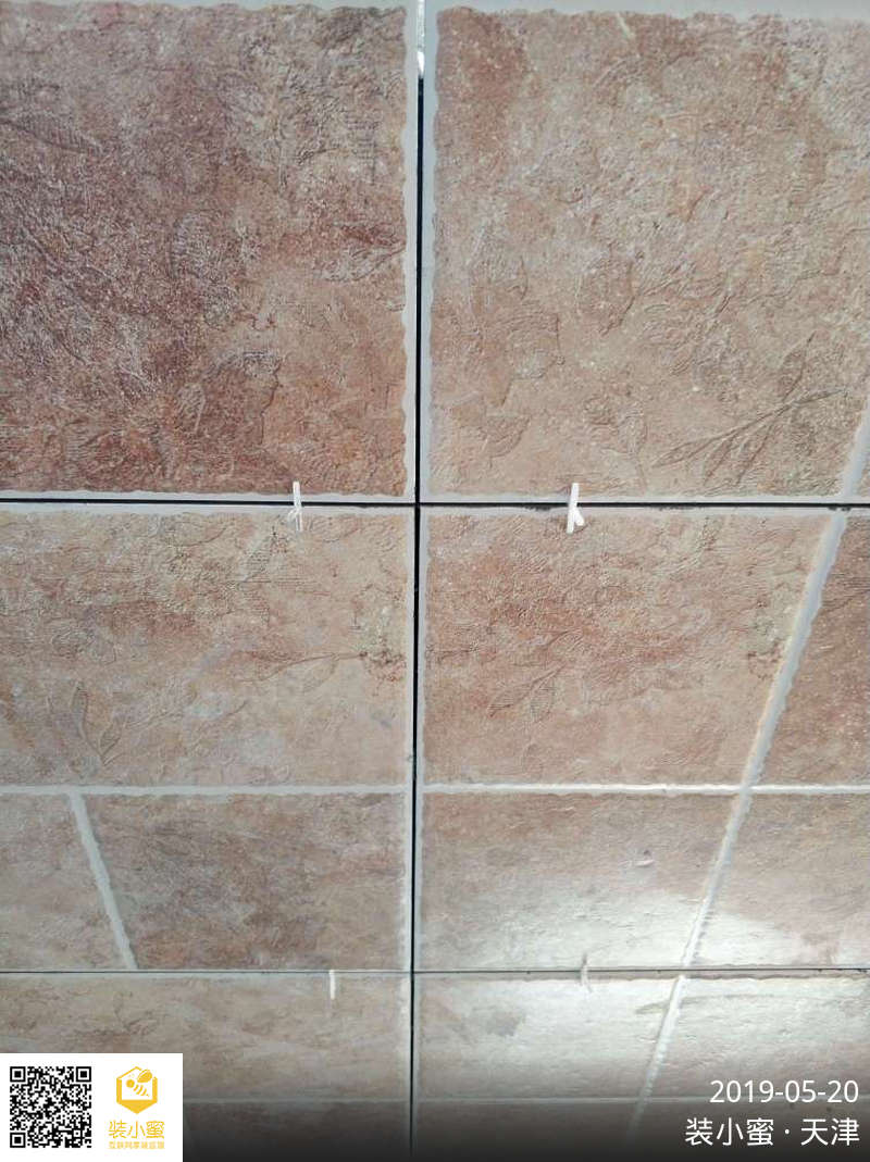

建议淋浴区防水,涂刷高度1800,地面儿上反高度300,卫生间门口做挡水条并涂刷防水,闭水实验建议测试24至48小时。
——来自装小蜜监理 徐开吉

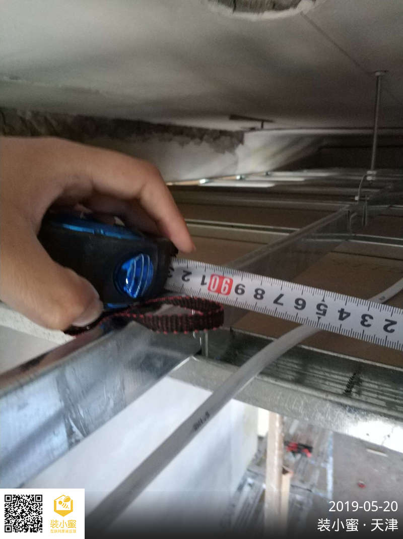

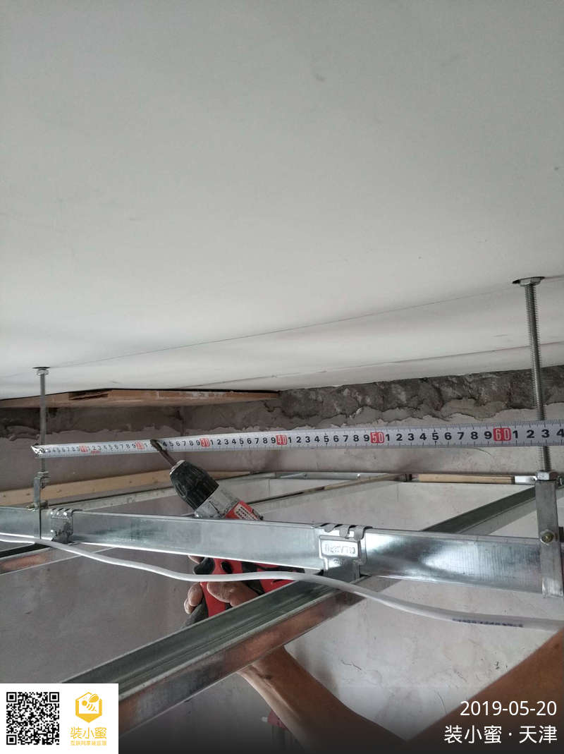

边龙骨安装固定施工符合要求
木龙骨(木基层)防火涂料已涂刷

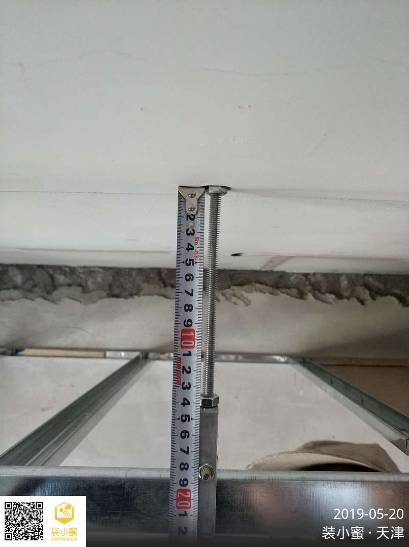

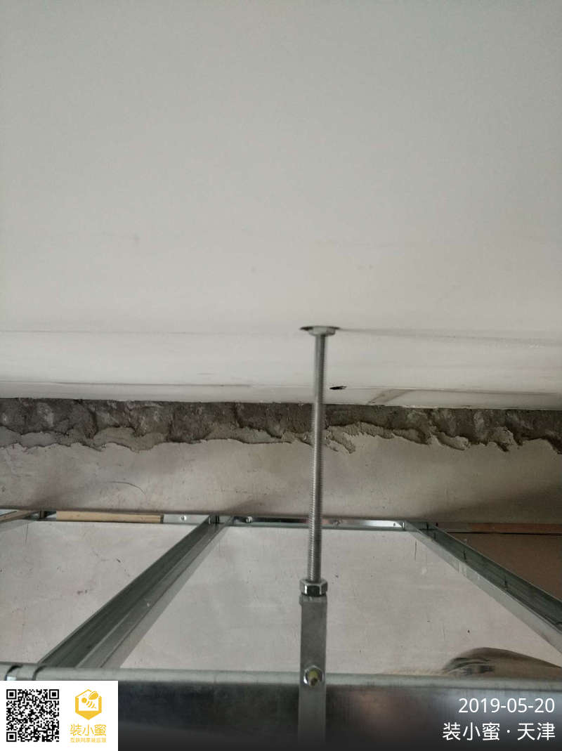

吊杆平直,用材符合要求
吊杆与主龙骨固定符合要求
主龙骨安装固定施工符合要求
