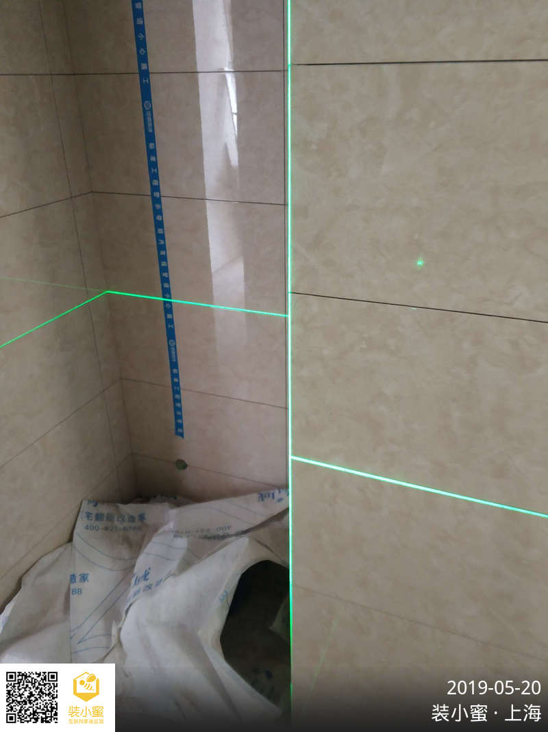

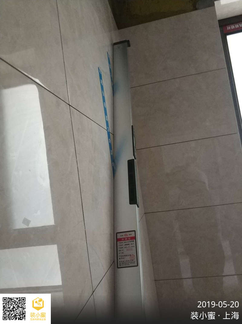

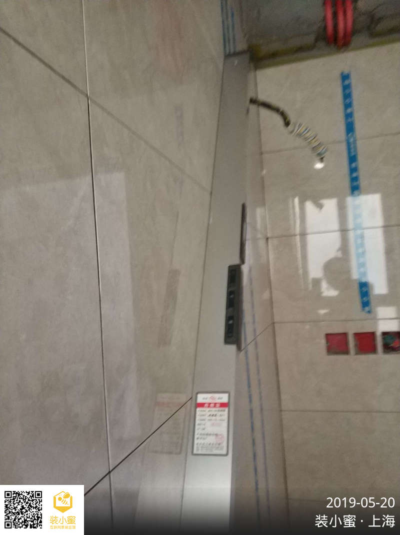

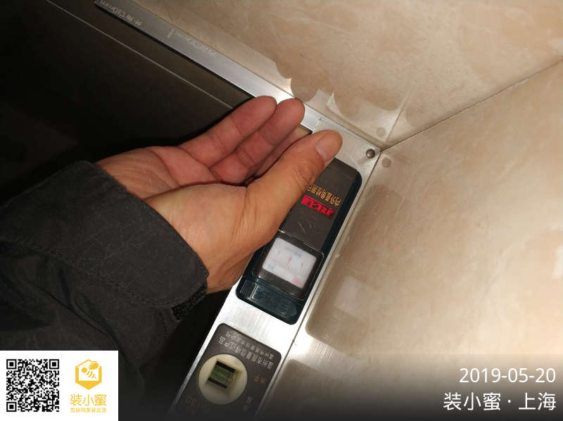

施工进度正常,需要继续保持。泥木隐蔽施工完成。
1、客厅卧室地面找平层局部有不平整现象;2、客厅卧室顶面石膏板局部采用枪钉固定,应该全部采用自攻螺丝固定;3、客厅顶面转角石膏板局部未采用L型整板安装,后续有开裂隐患;4、厨房间墙面瓷砖局部找零采用毛边砖铺贴,影响美观质量;5、厨房间墙面阳角条与瓷砖缝隙偏大;6、厨房间门套木基层采用枪钉固定,应采用麻花钉进行加固。以上问题已告知施工队,需要共同督促施工队进行整改。
