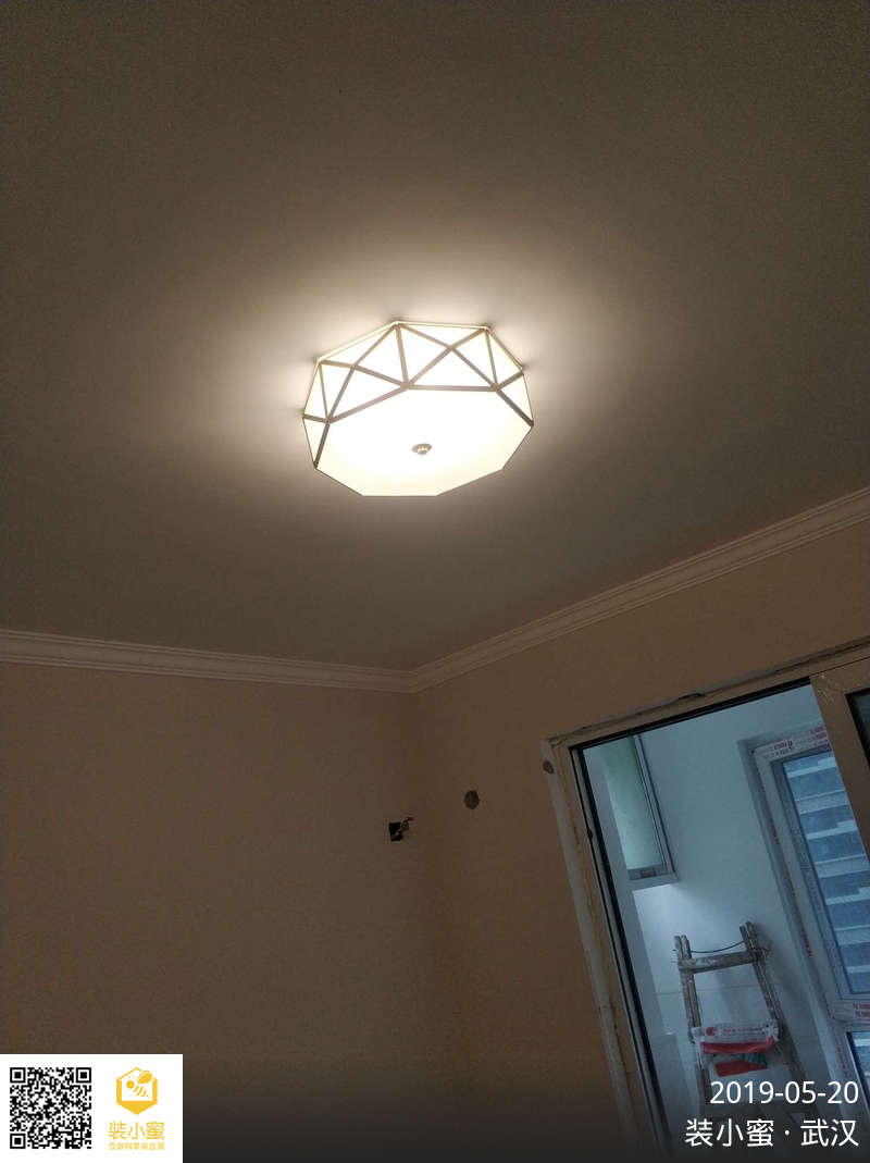

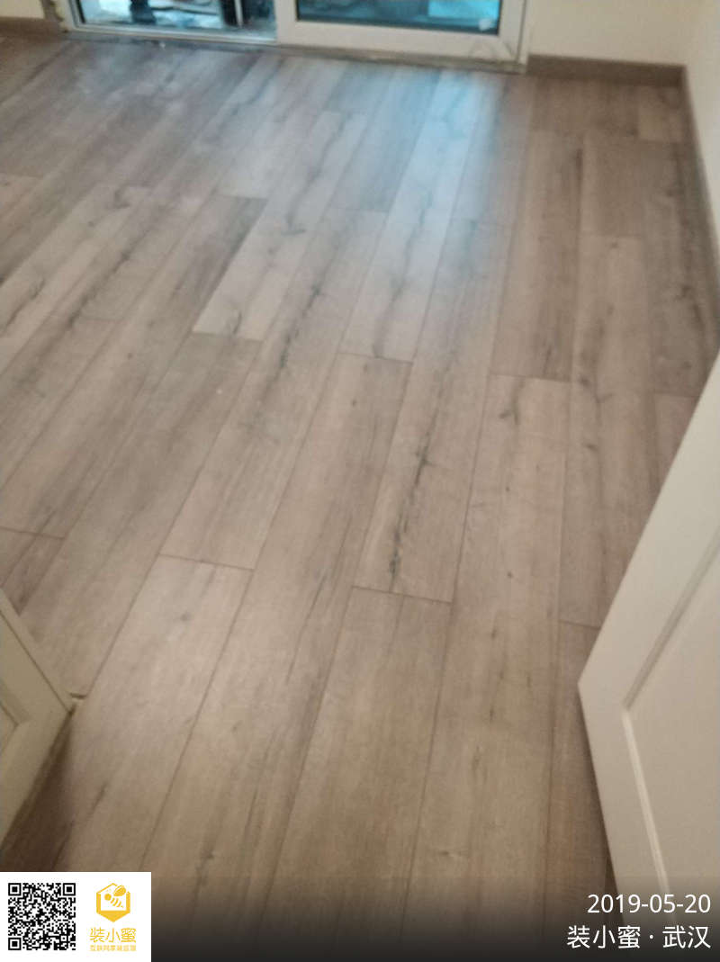

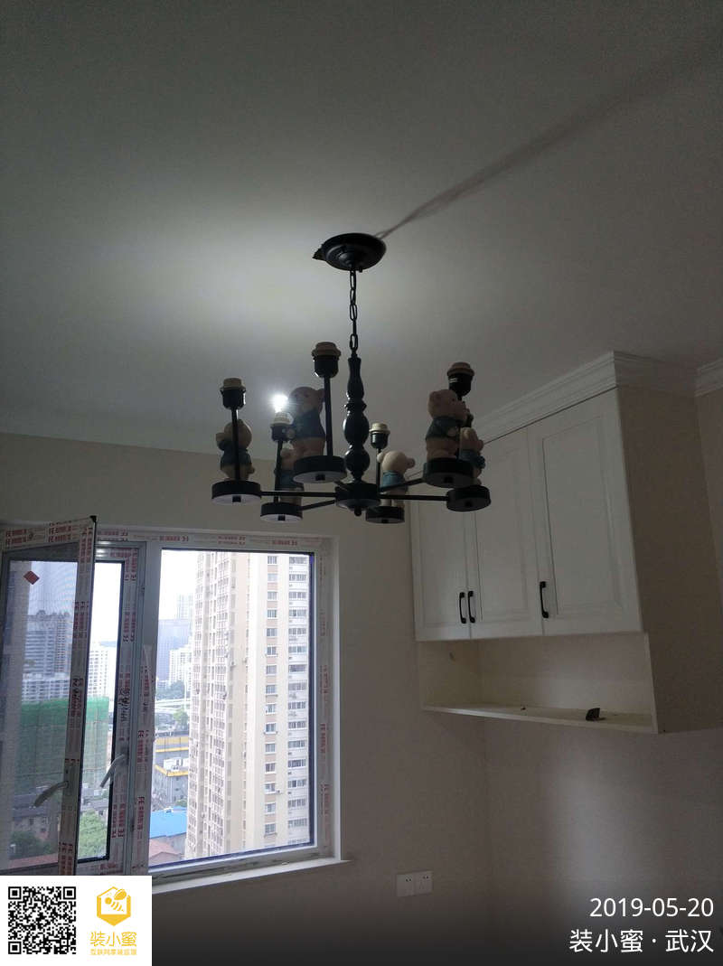

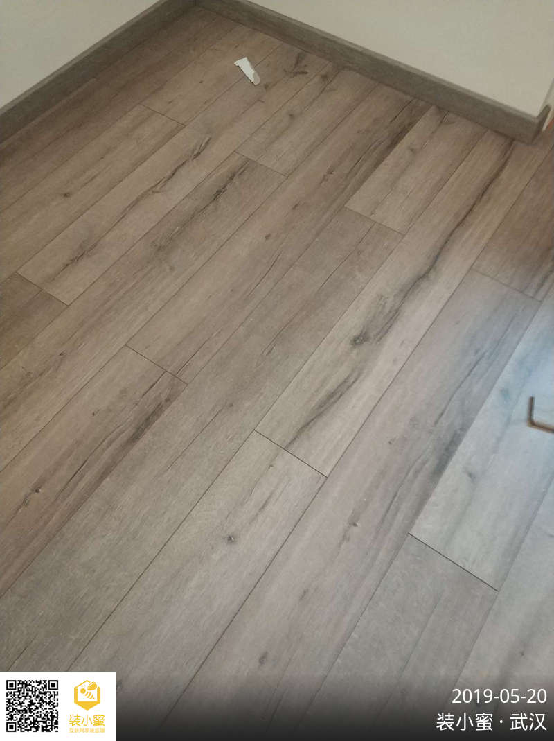

现场灯具,开关插座部分安装。地板厂家进行地板安装施工。

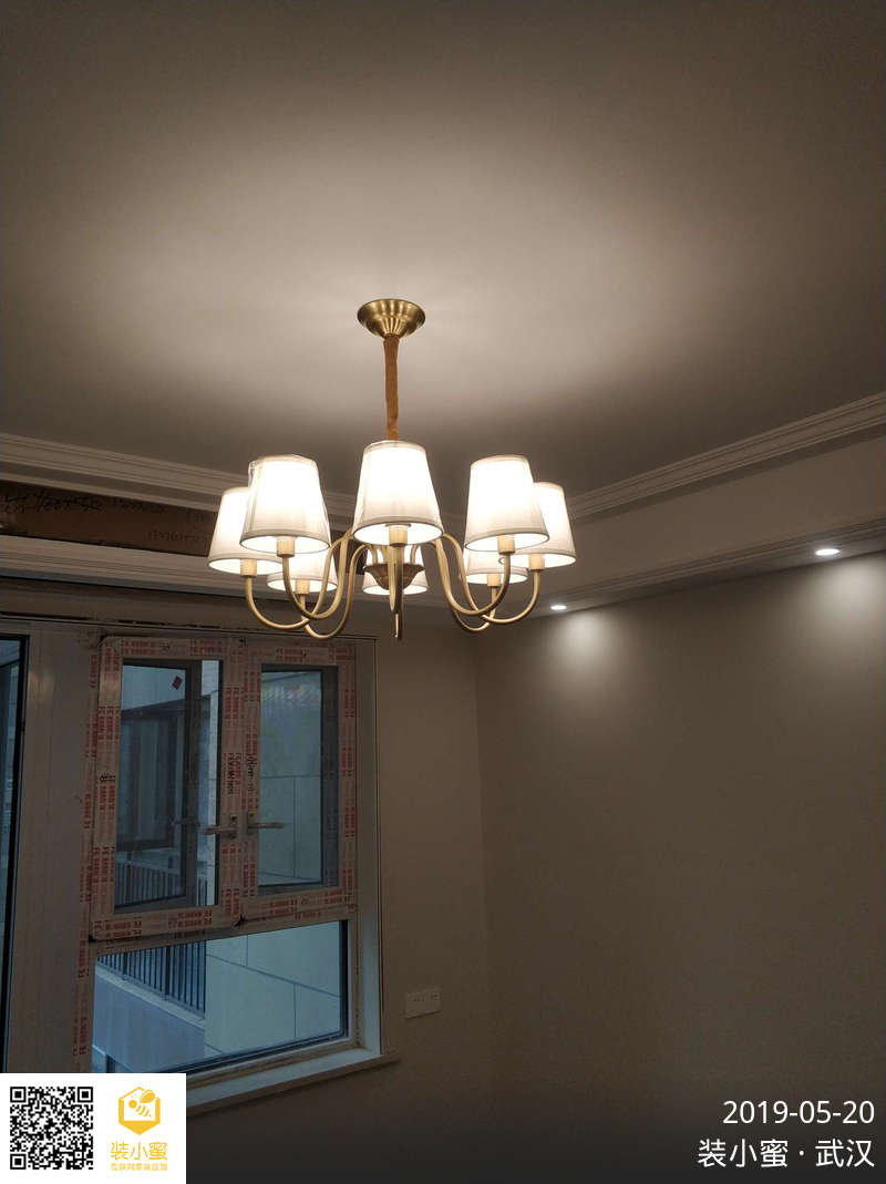

通过现场巡查发现,餐厅,儿童房吊灯安装过低,后期有撞头情况发生,建议调整悬挂高度施工。

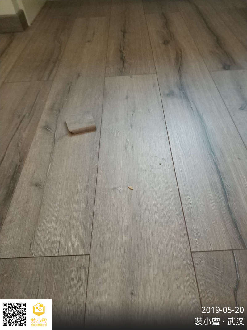

灯具,地板安装完成后墙面有部分地方有磕碰污染情况,需要进行修补处理。修补时注意涂刷底漆后再进行面漆修补处理,尽量减少色差颜色不均匀等情况发生。

灯具安装符合要求

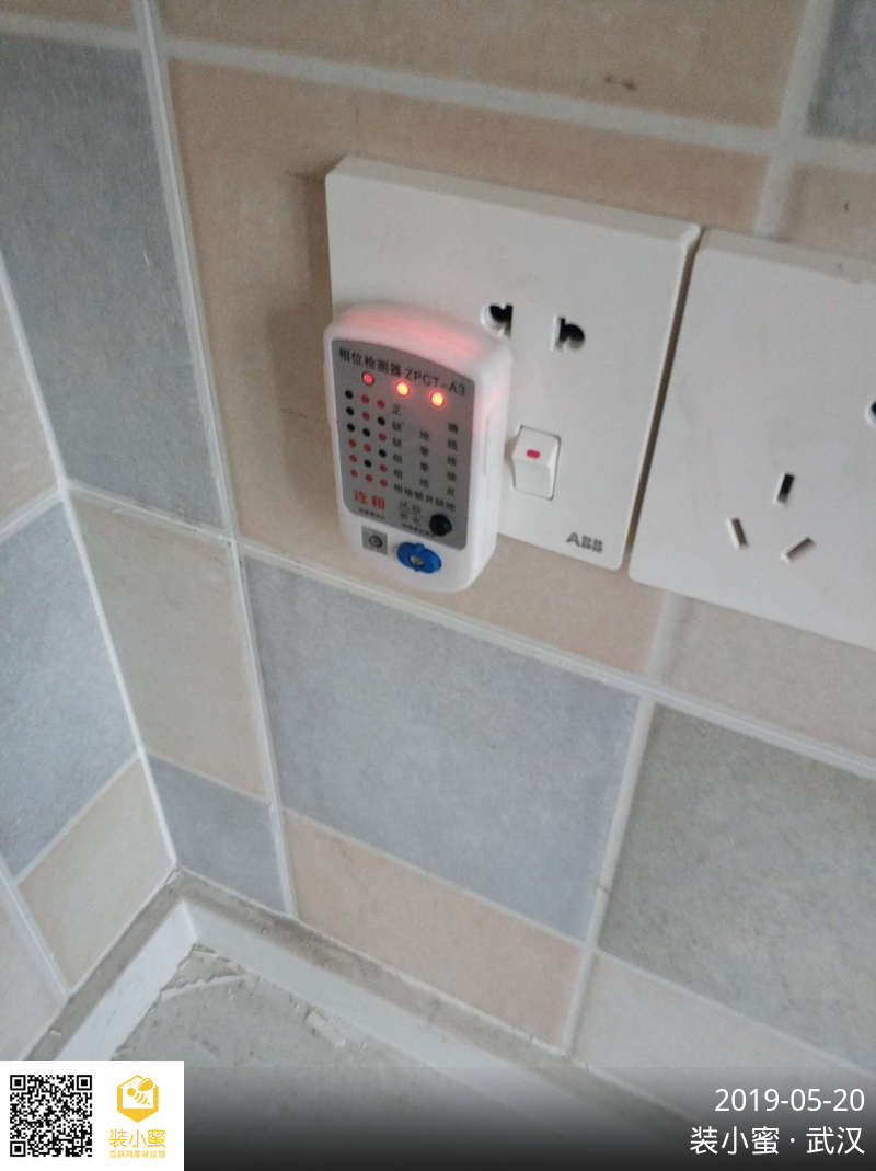

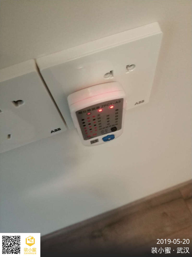

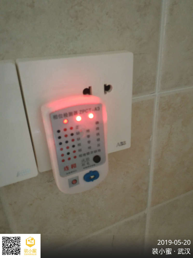

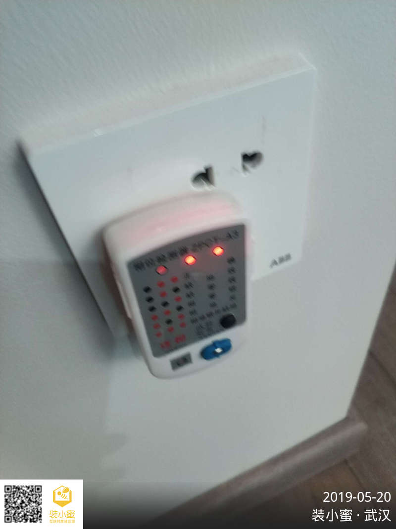

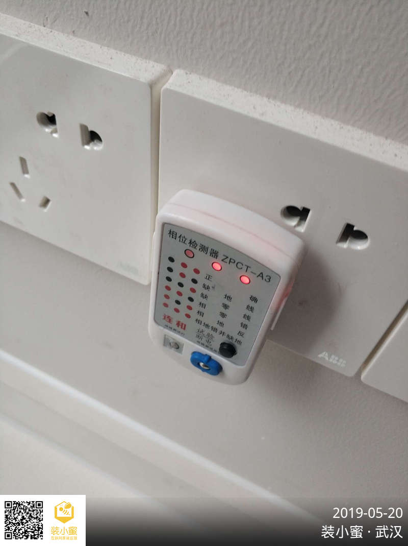

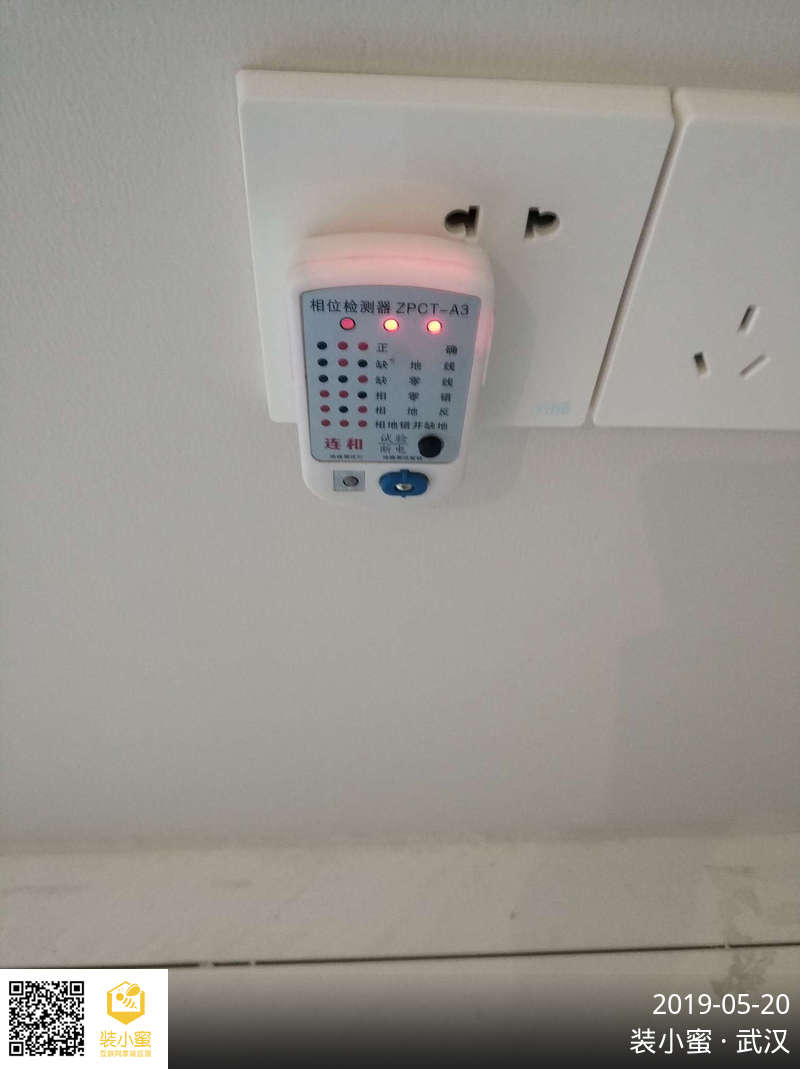

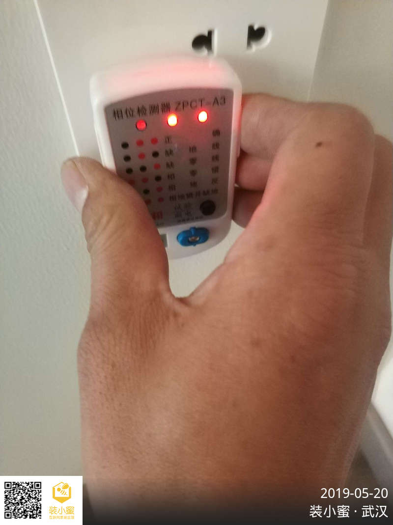

插座面板经通电检测,工作正常

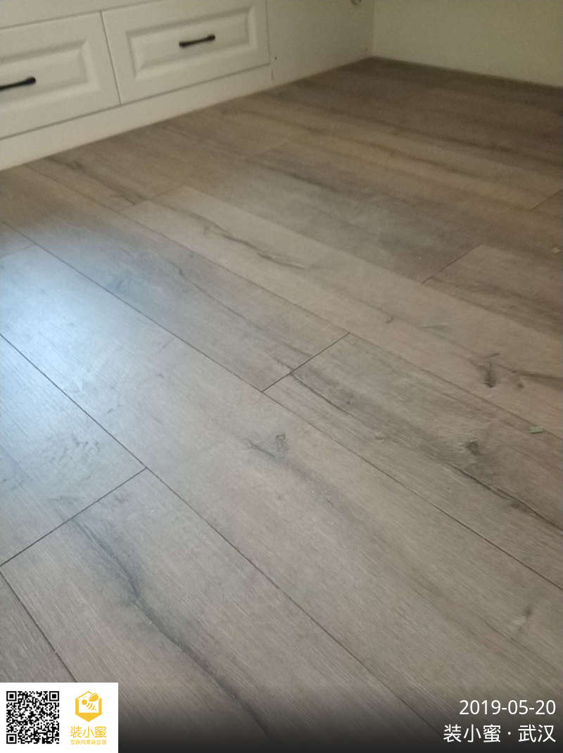

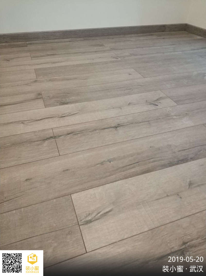

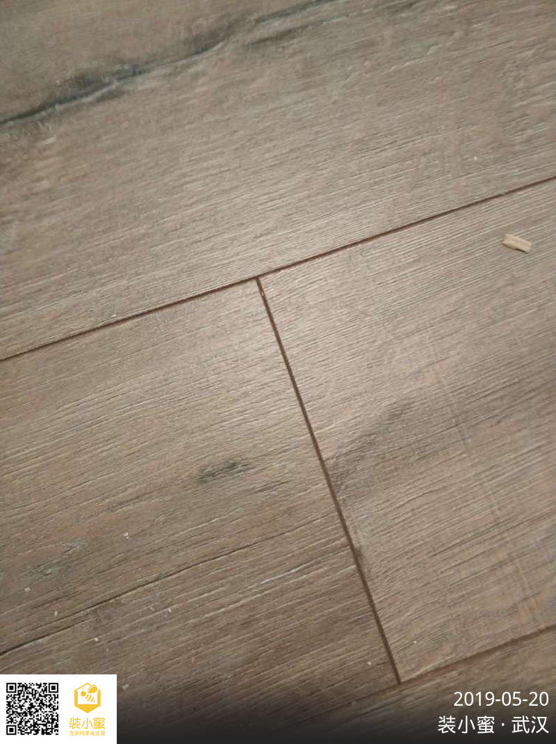

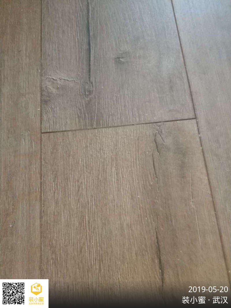

地板表面平整,无明显变形
安装牢固,拼接质量符合要求
