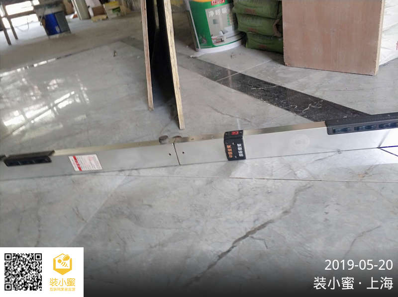

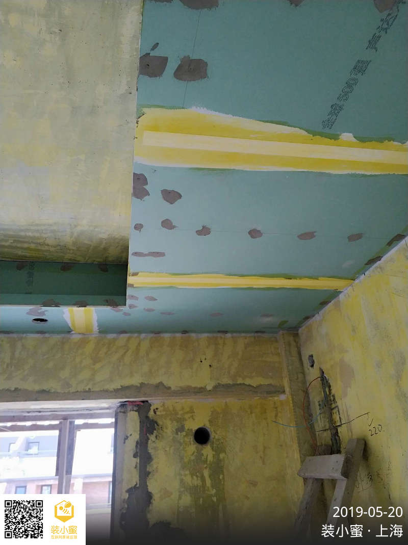

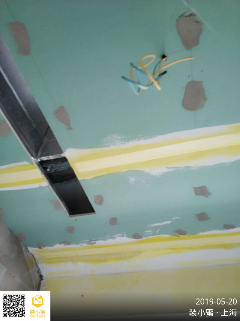

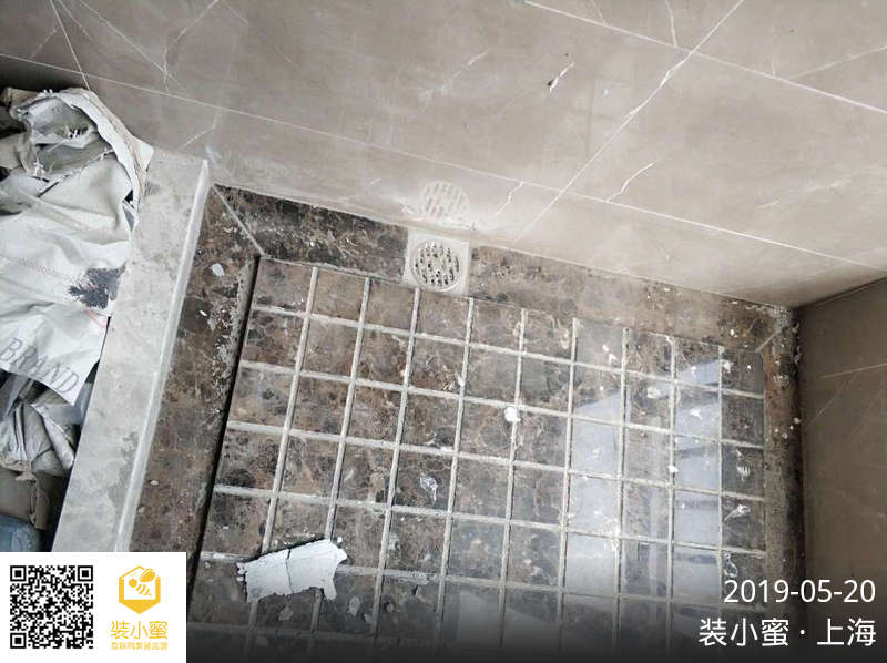

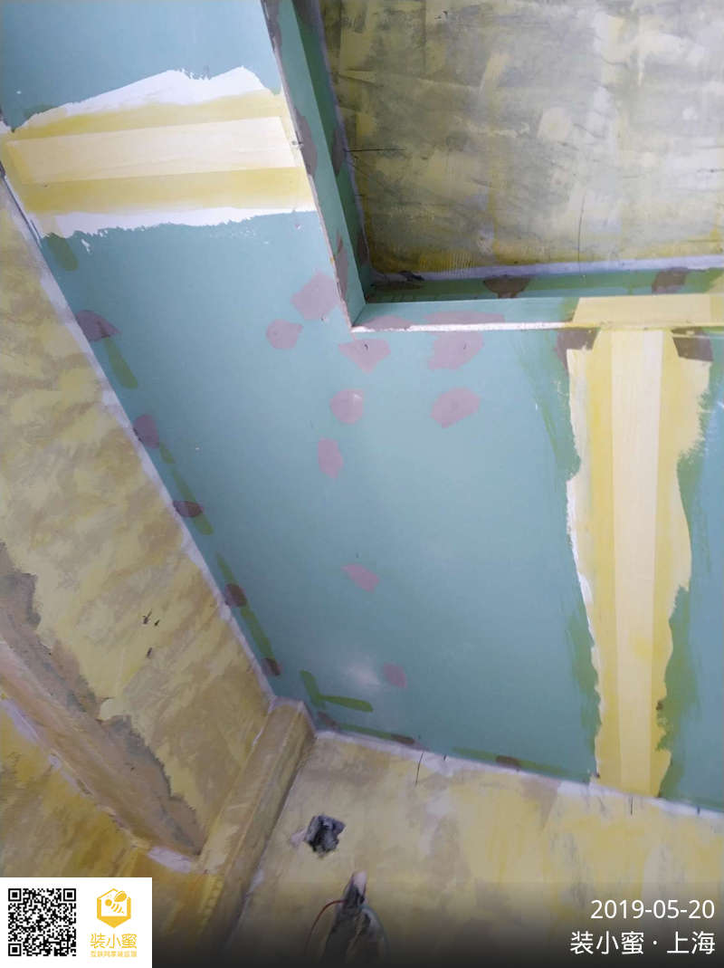

其他在场人员:客户,泥工。石膏板吊顶表面完好无损坏,固定螺丝间距合理不破纸面,槽口平直方正,转角使用整板无十字拼缝,留缝5mm左右;木制品转角平直方正,封边平整无翘裂;门套基层板固定牢固,预留离地防潮距离;墙地砖表面平整,拼缝平直,无色差无污点,阴阳角方正;填缝剂饱满细致手感牢固;淋浴房无积水符合要求,大理石窗台完整无破损,磨边光滑平直。

2、湿区如需涂刷腻子建议使用耐水腻子;
3、需特别注意门套边、踢脚线区域、筒射灯照射墙面等区域平整度;

5.墙砖,地砖有部分空鼓,需和客户确认处理,
6.大理石门槛石有空鼓,需确认处理

淋浴房有积水现象
