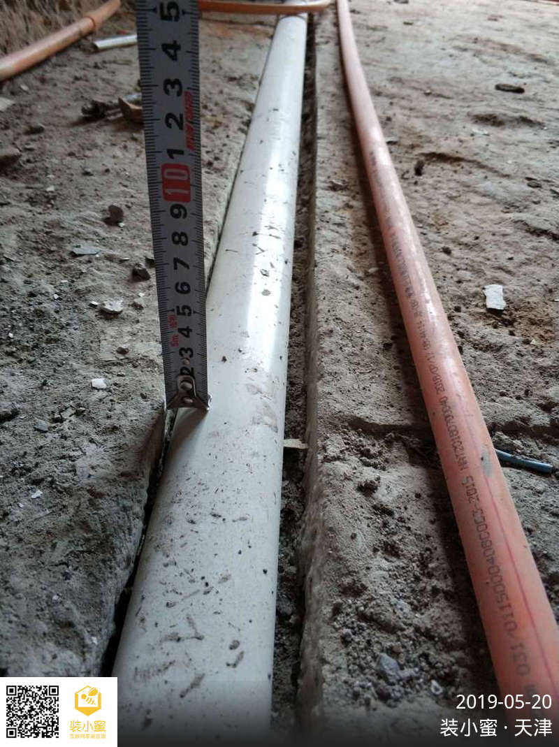

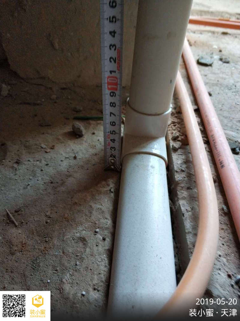

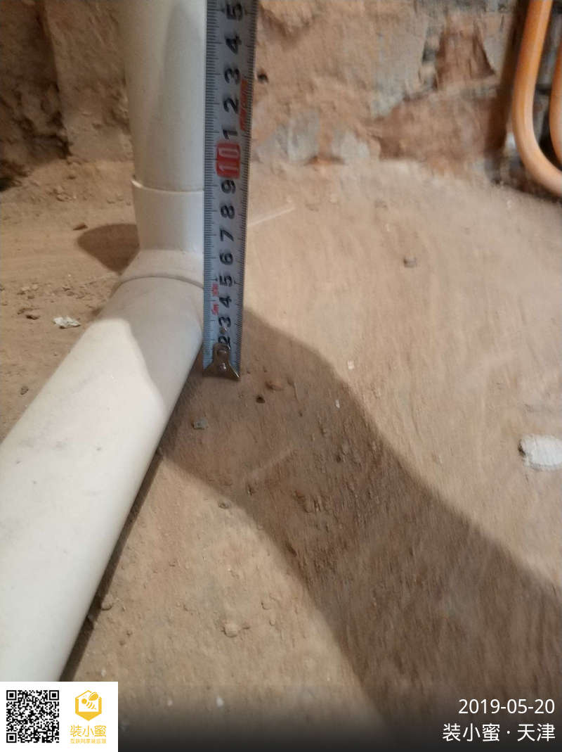

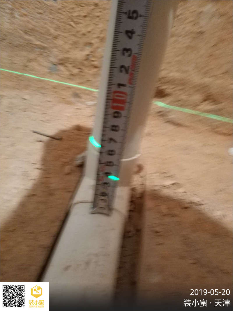

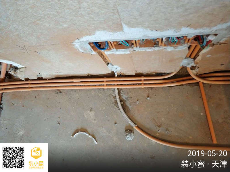

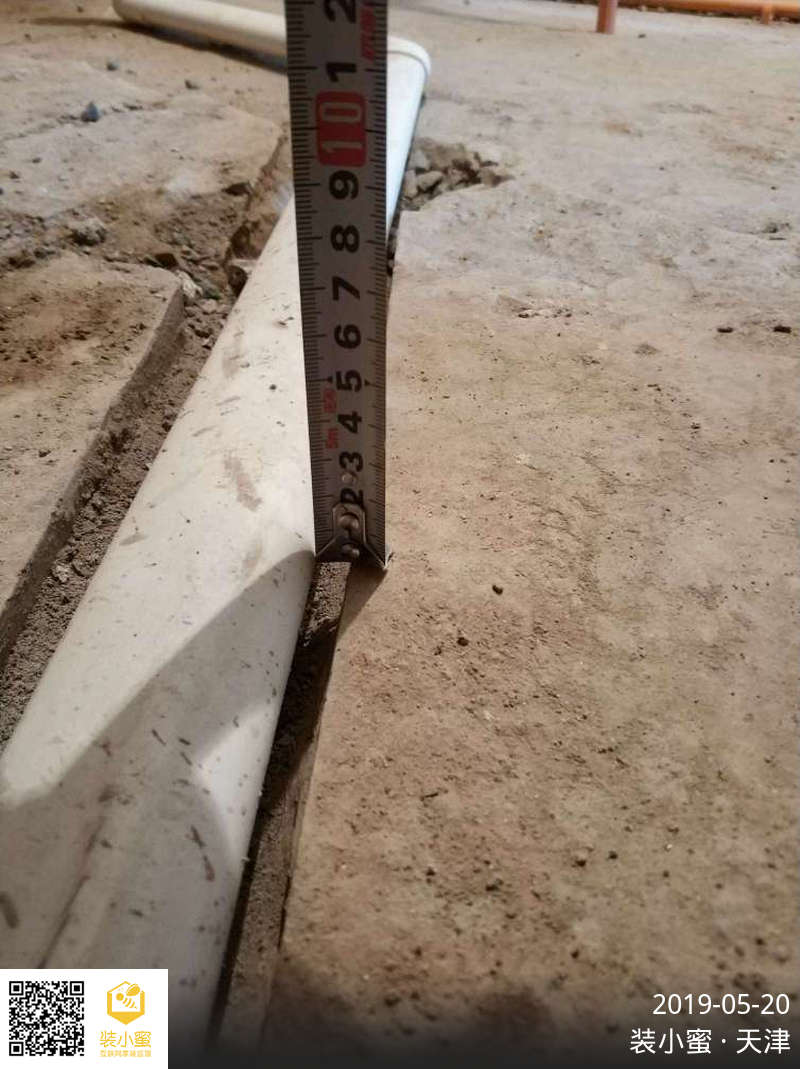

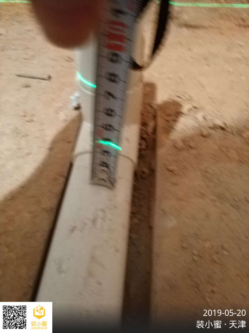

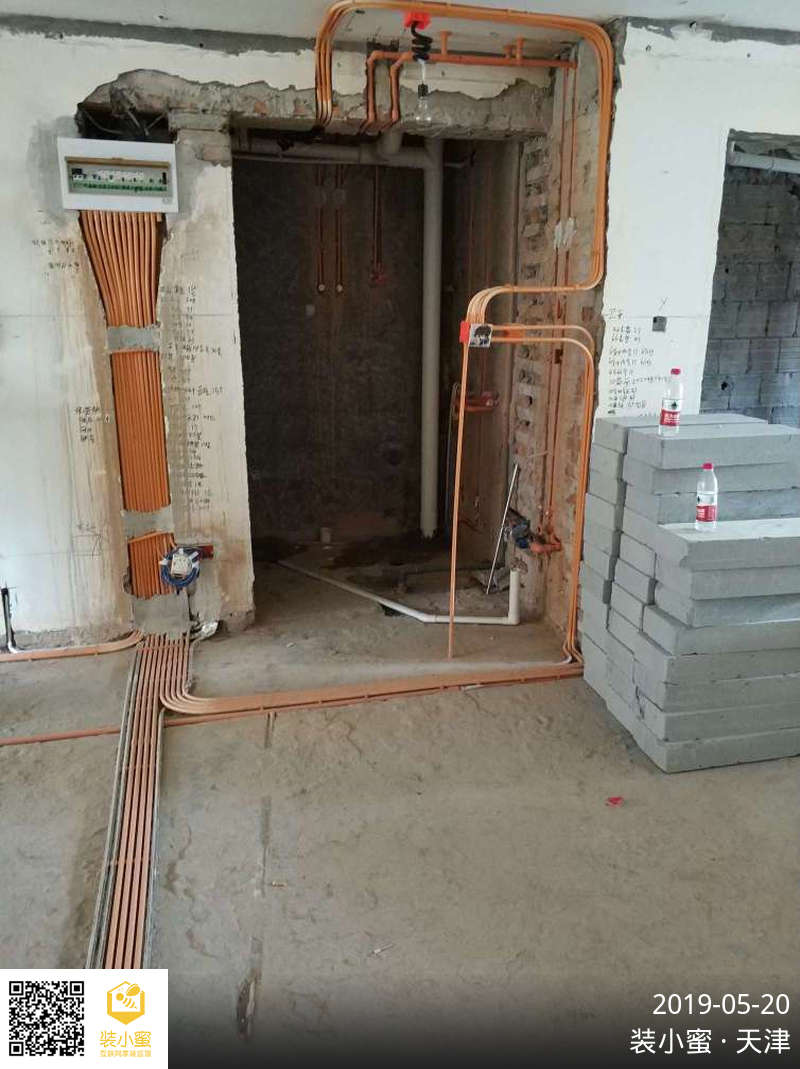

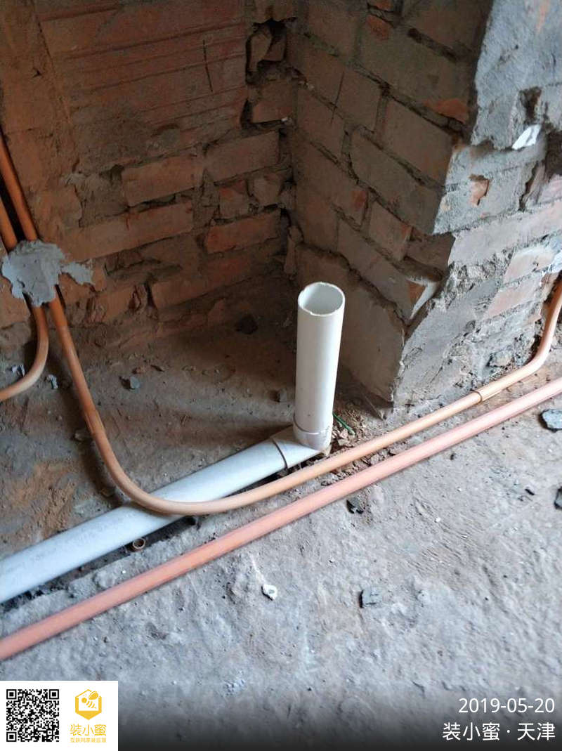

1.你下水改造未完成,客厅卫生间马桶下水未加长伸出地面200mm,后期改造完毕后检查。

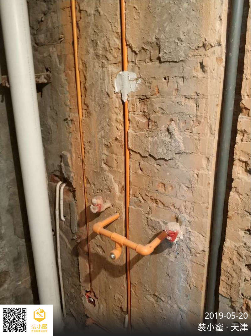

厨房,卫生间抹灰墙面需提前检查质量是否有空鼓开裂,如有空鼓开裂需凿除干净后进行抹灰,避免后期贴完瓷砖有空鼓现象。
——来自装小蜜监理 徐开吉

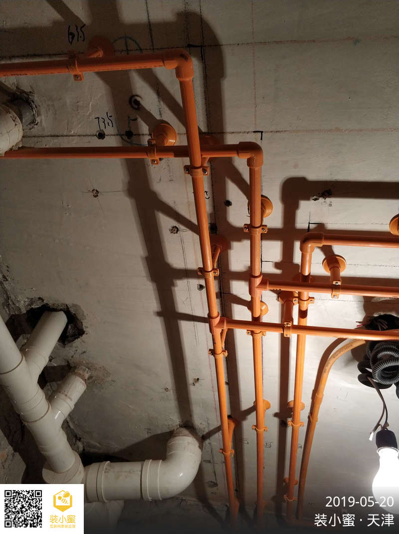

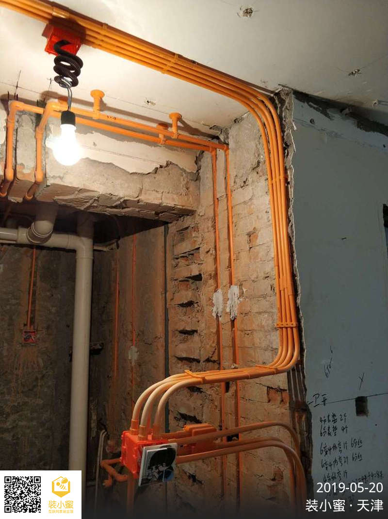

符合标准:12项

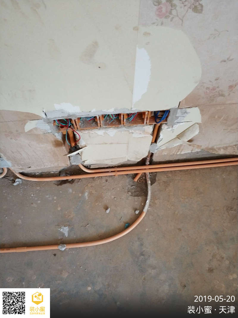

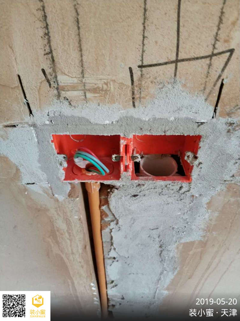

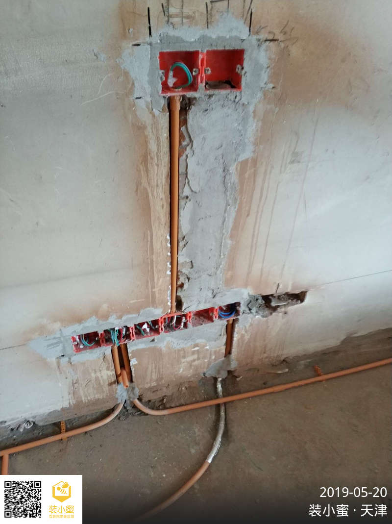

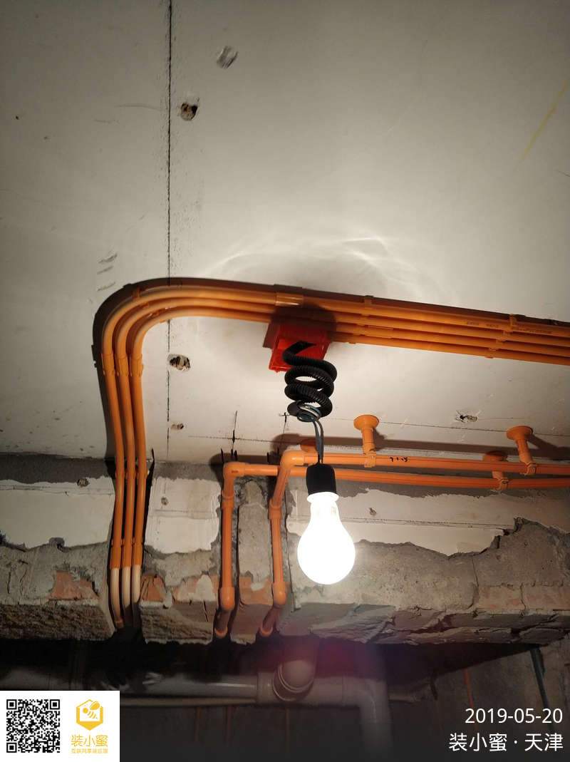

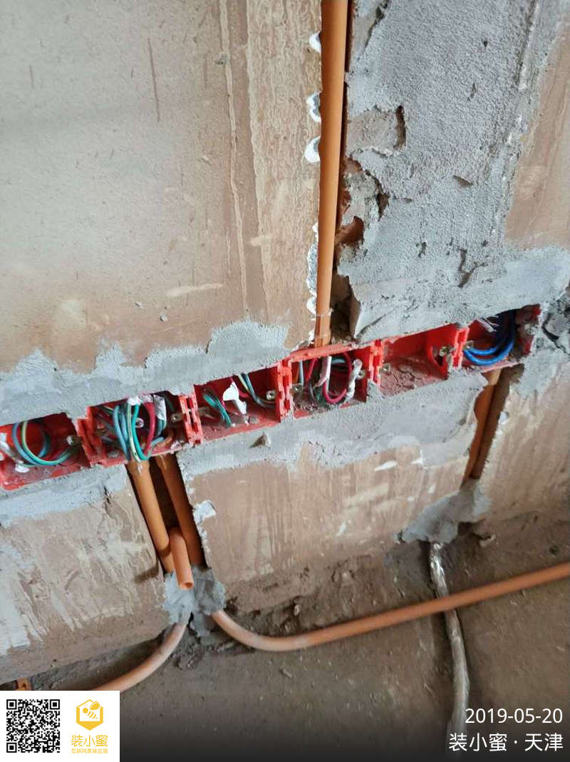

灯头盒固定牢固,安装符合要求

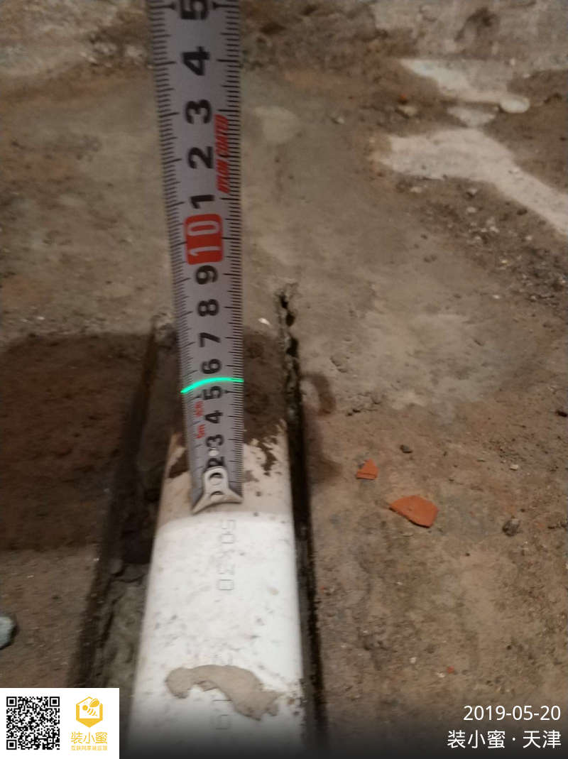

厨房排水管安装符合要求
