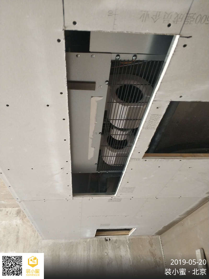

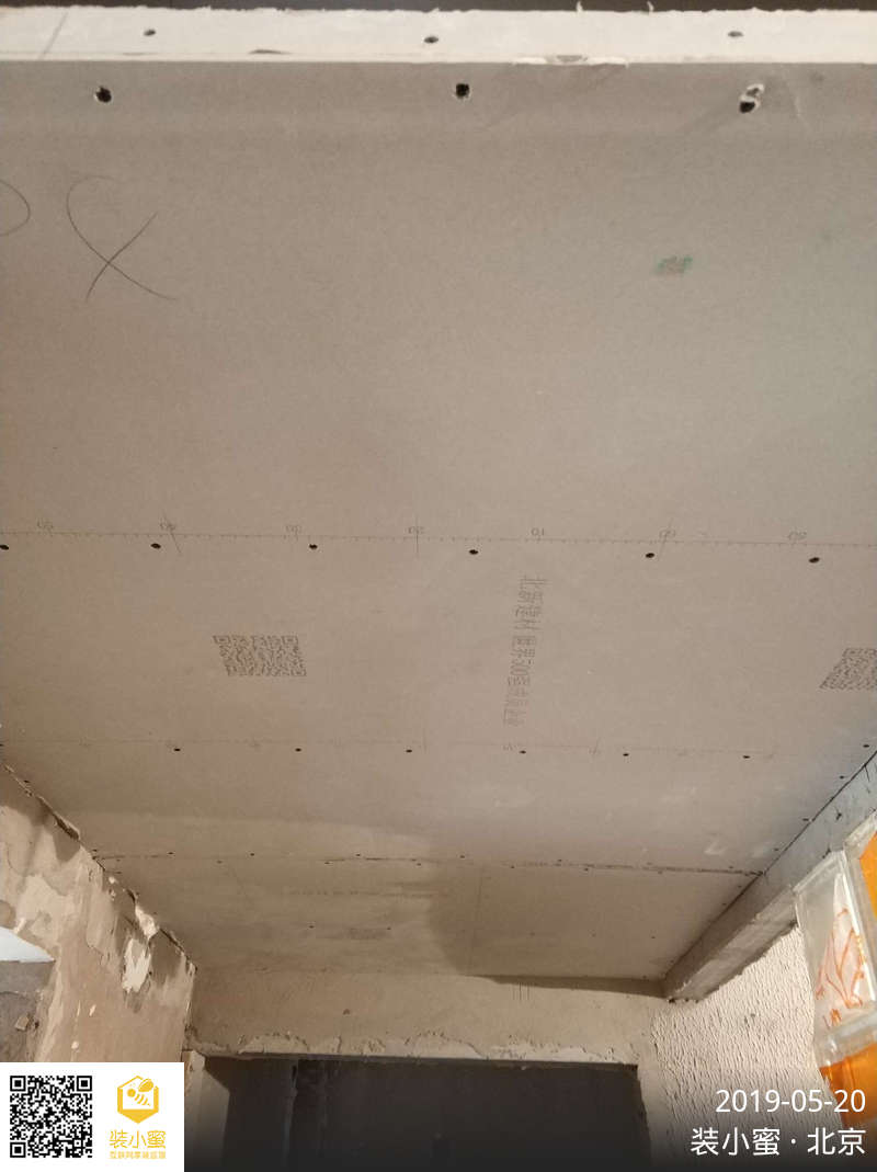

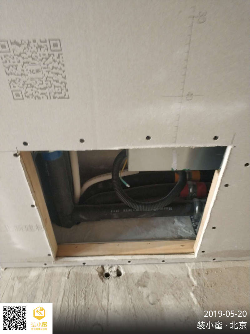

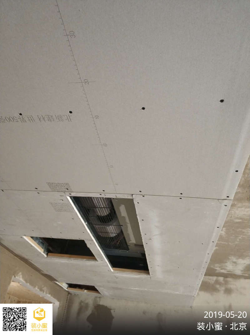

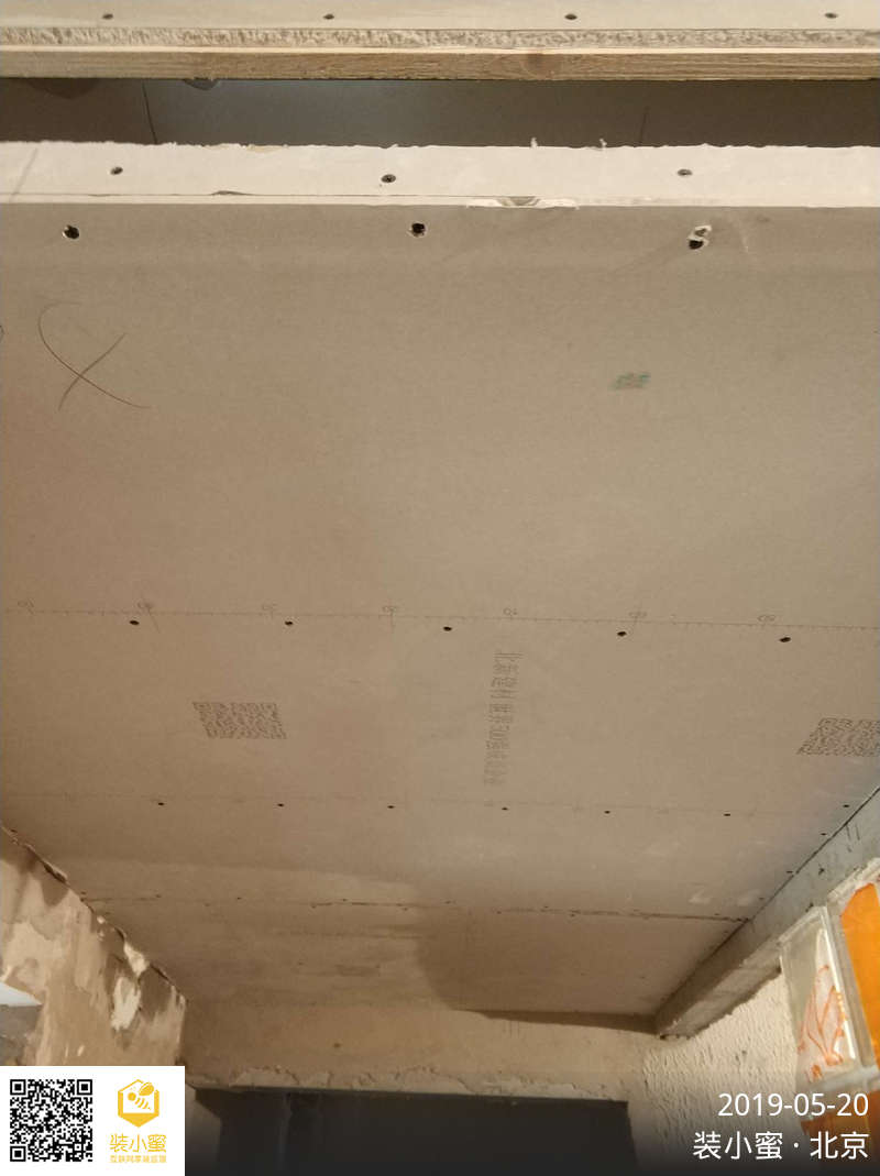

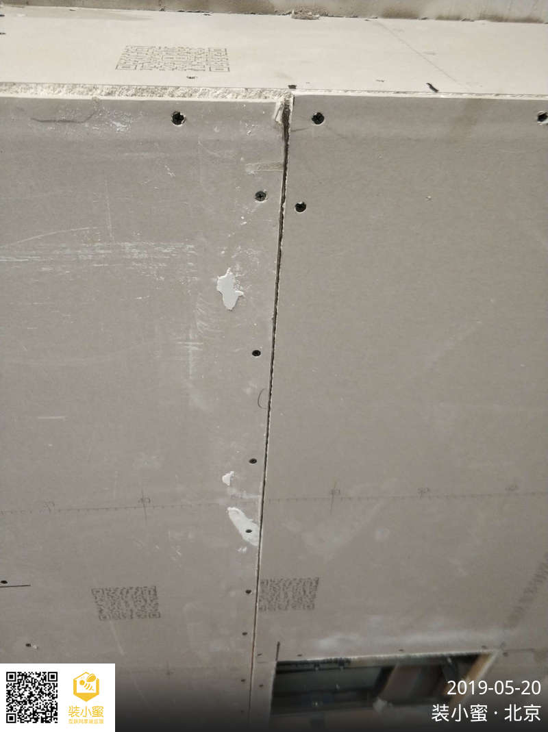

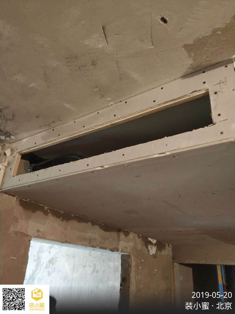

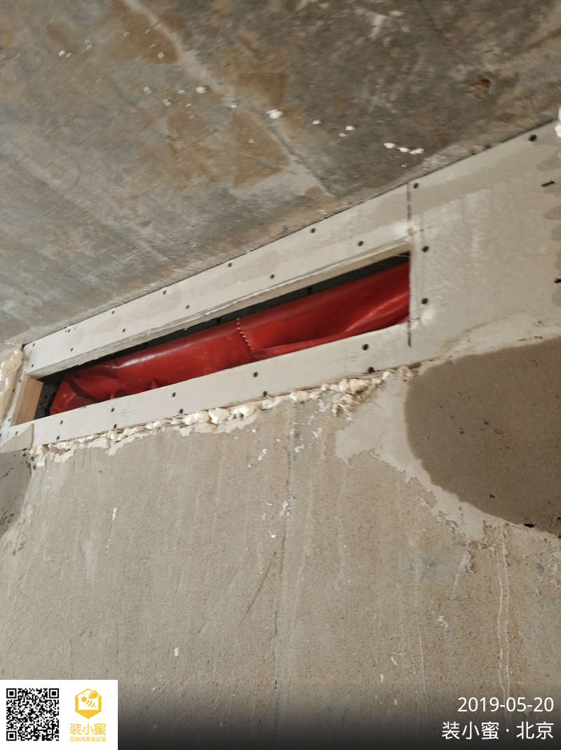

走廊,卧室局部轻钢龙骨吊顶石膏板安装已完成,墙顶面底层石膏找平施工正在进行中,施工进度偏慢。检查走廊,卧室轻钢龙骨局部吊顶石膏板安装表面平整,中央空调各出风口采用整板安装,底板托立板施工工艺,符合要求。检查石膏板与石膏板之间部分缝隙间距偏小,不符合要求,石膏板安装固定螺丝局部间距偏大,不符合要求。现场和油工沟通了后续墙顶面验收标准,和房间内墙面部分原装修的木楔子未剔除问题及衣服放置处的墙面应做垂平处理。
1,卧室局部吊顶石膏板安装板与板之间缝隙较小,拼接缝处理不当容易造成开裂,建议调调至5~8mm。
2,卧室局部轻钢龙骨吊顶石膏板安装固定螺丝间距偏大,建议调整补加螺丝固定。
3,卧室1处空调出风口周边内衬不到位,会影响后期出风口安装固定,建议调整。
4,房间内墙顶面原装修的木楔子部分未清理,建议做剔除处理。

符合标准:2项
中央空调风口处使用石膏整板安装
