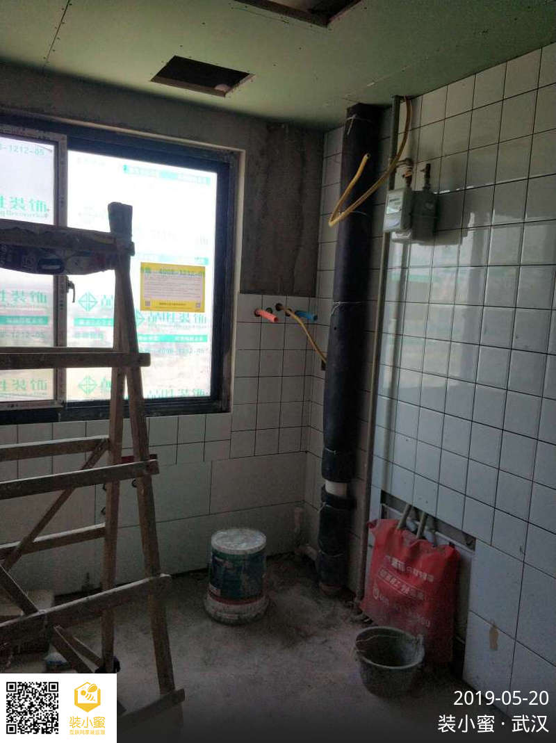

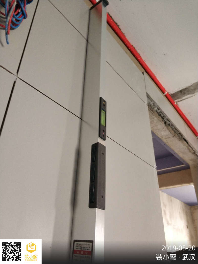

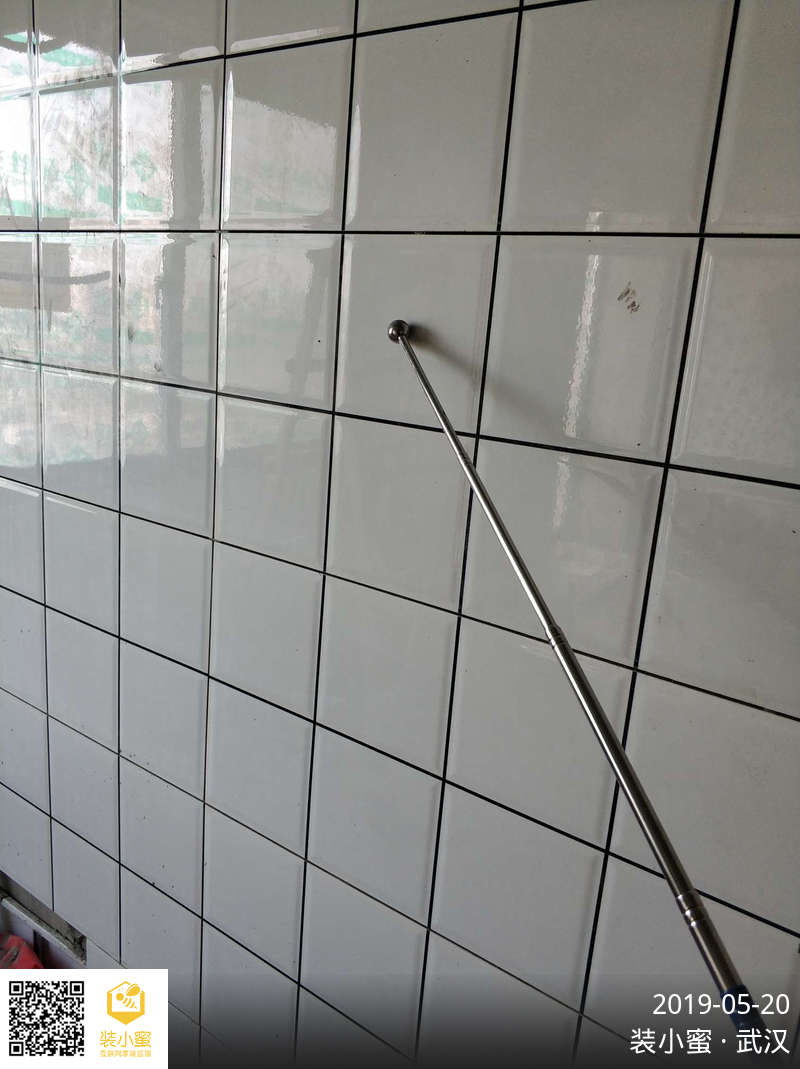

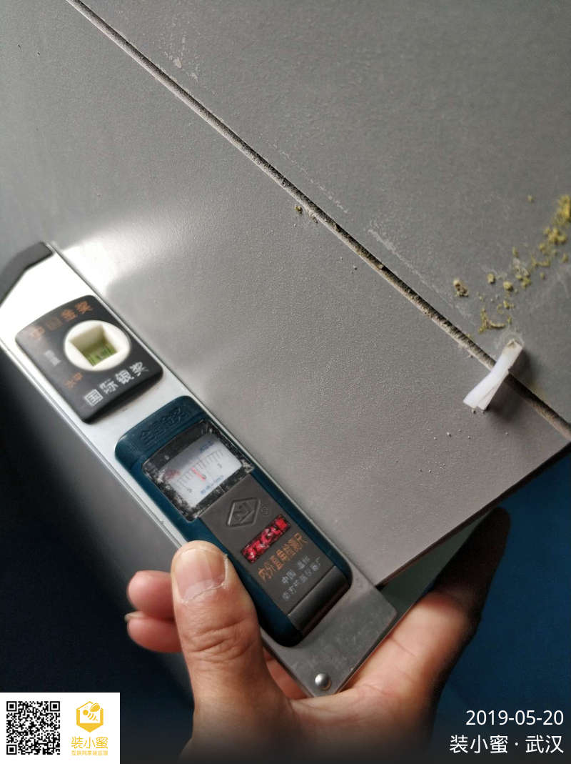

厨,卫,阳台墙面砖已施工。

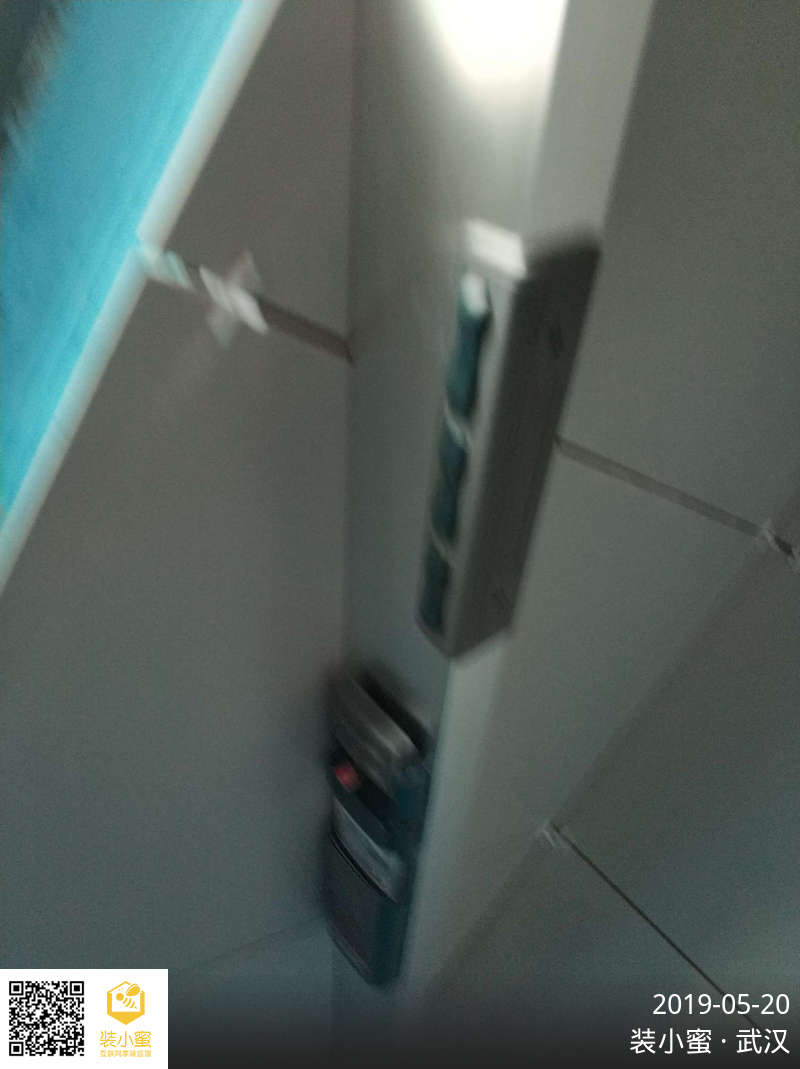

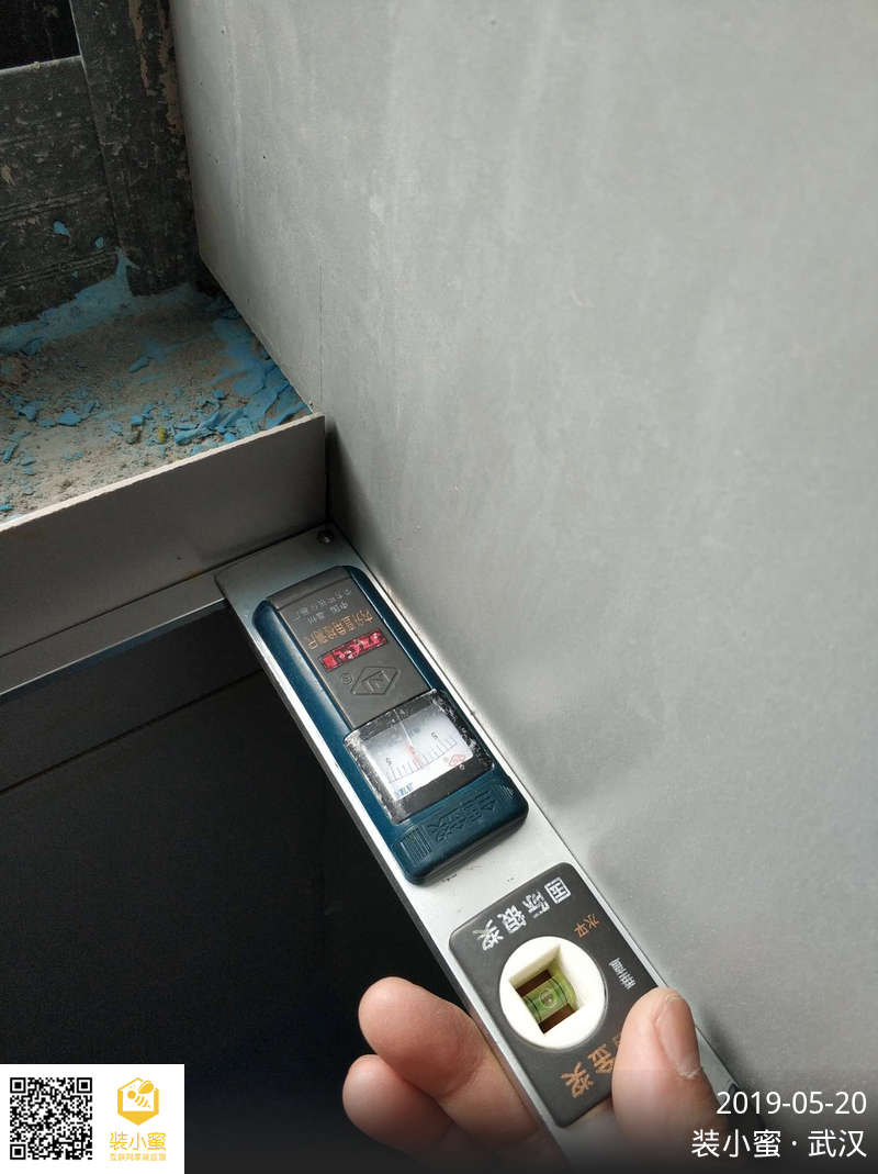

与客户一起检查墙砖。

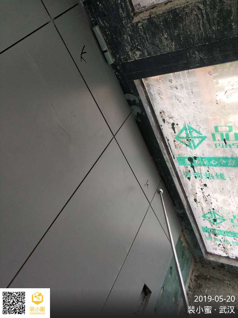

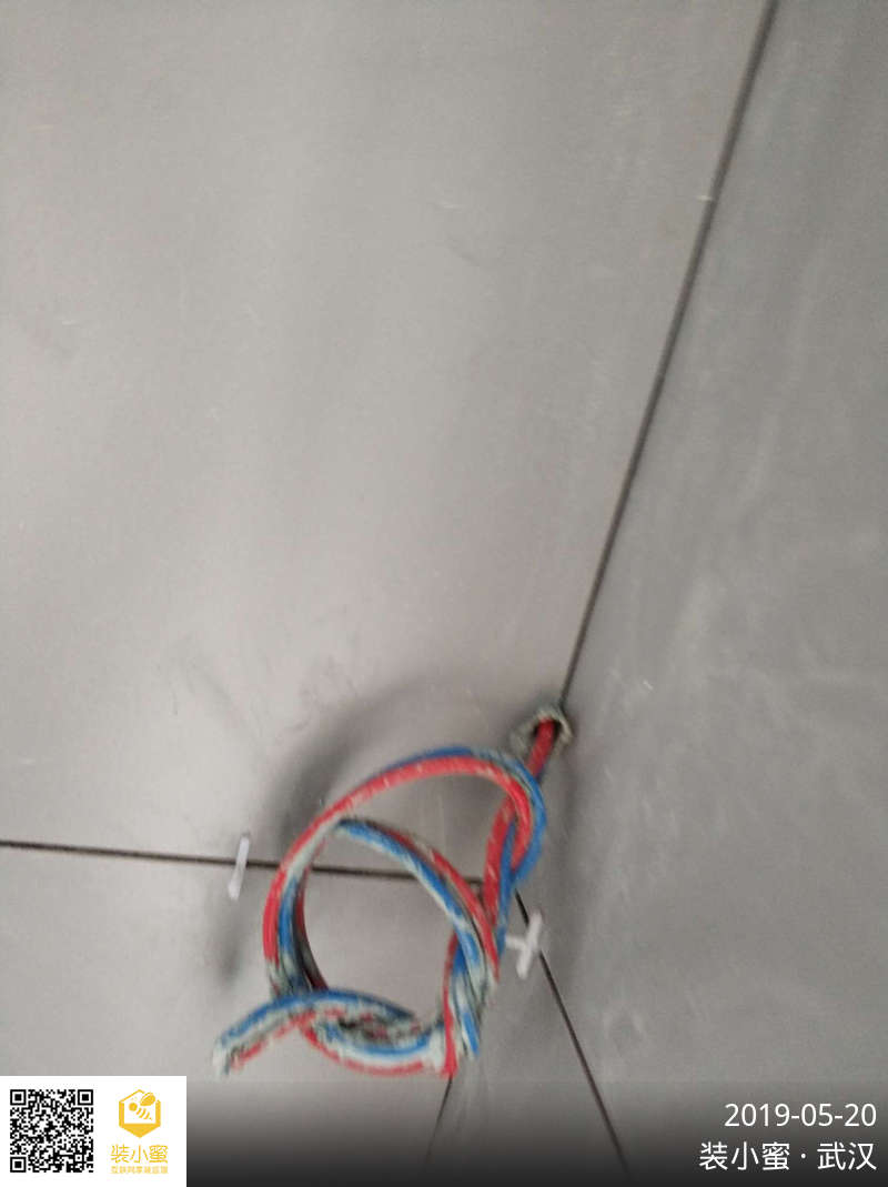

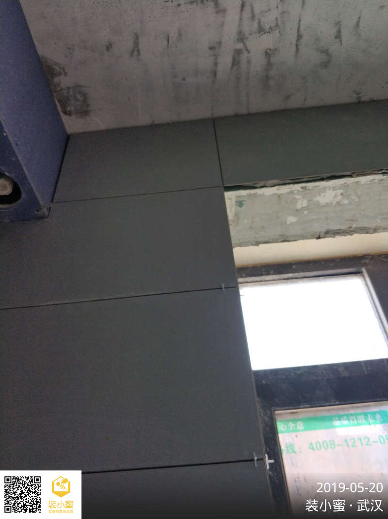

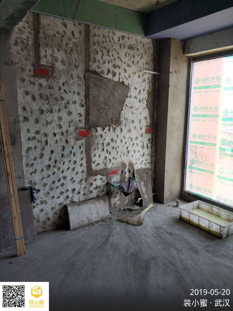

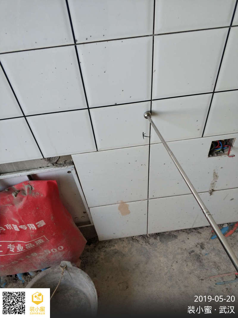

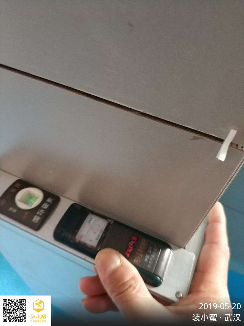

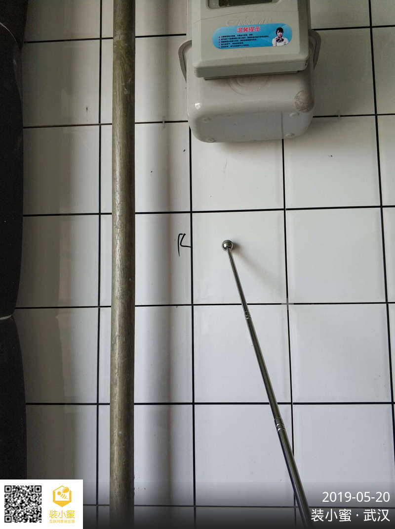

1.中厨,墙面空鼓,已部分修补(铲除时,旁边空鼓);外墙渗漏,未处理。

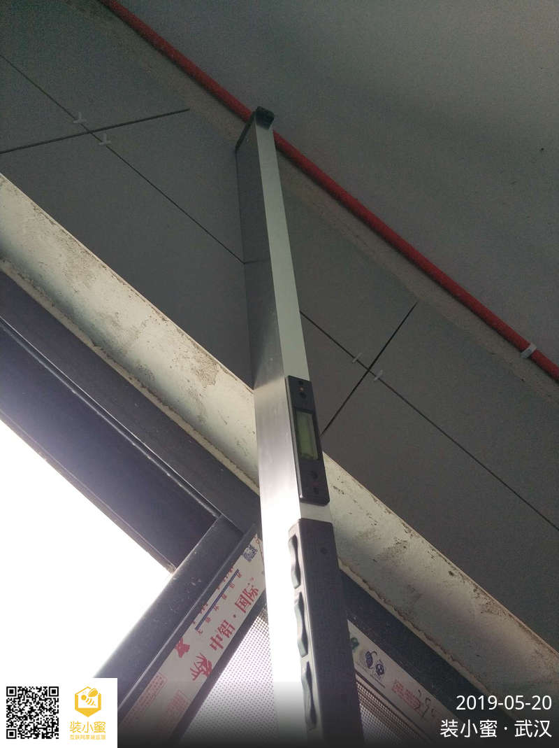

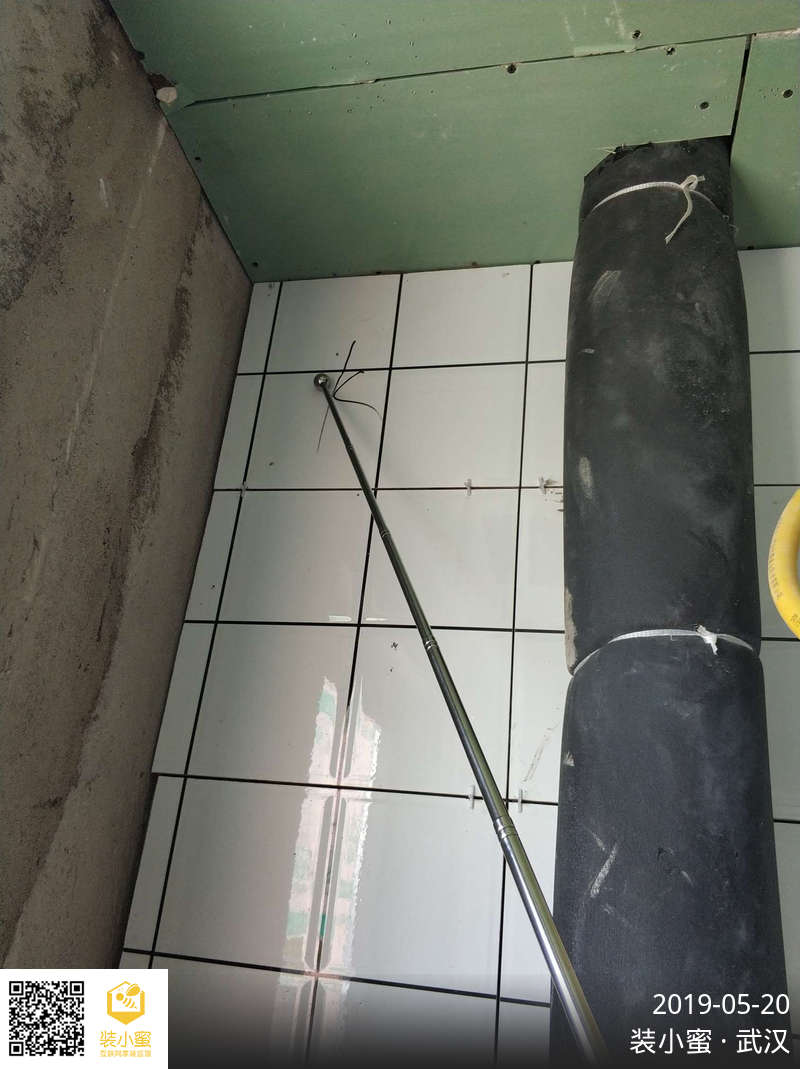

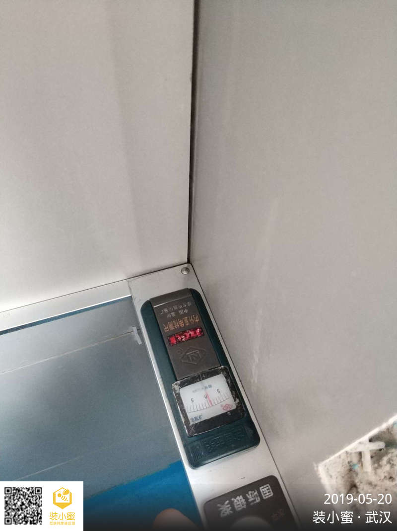

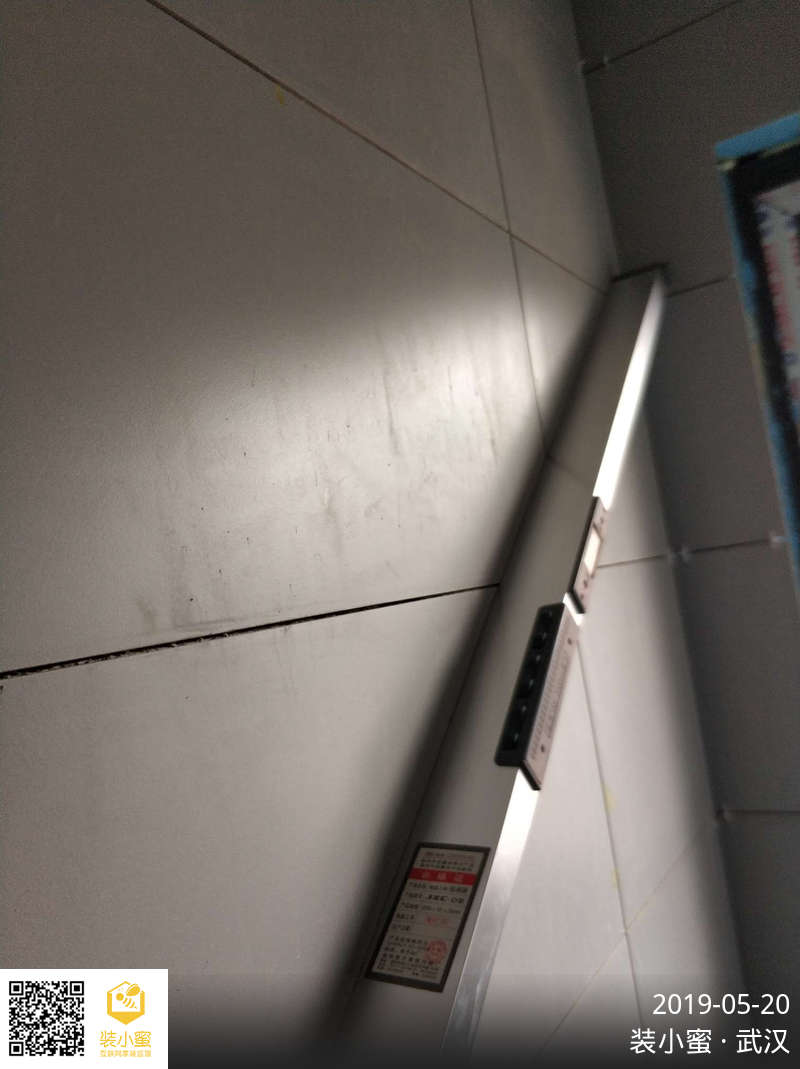

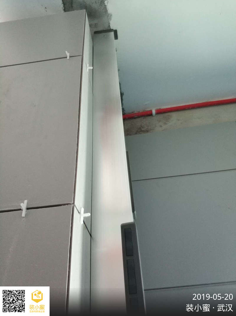

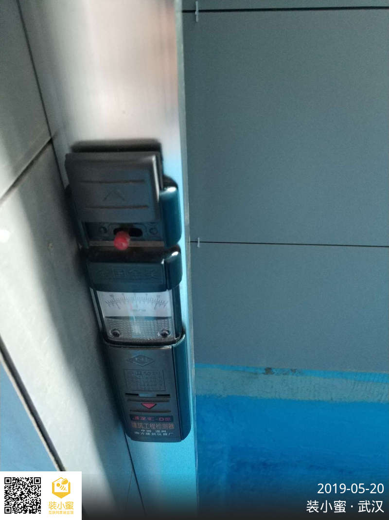

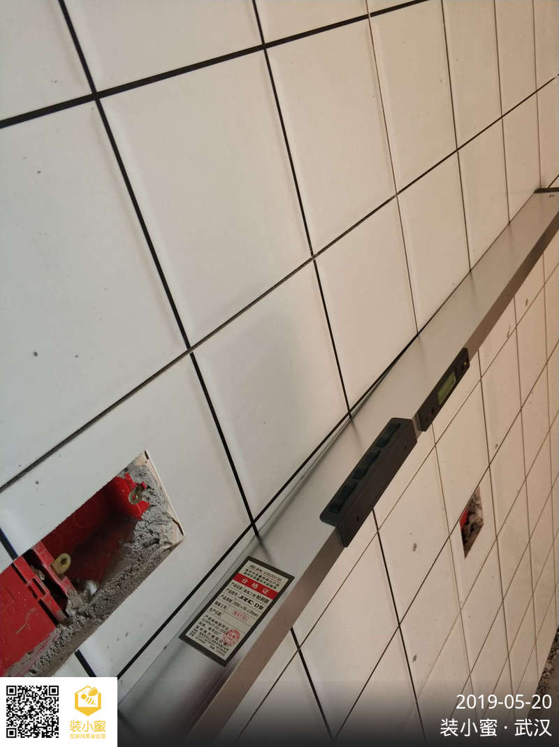

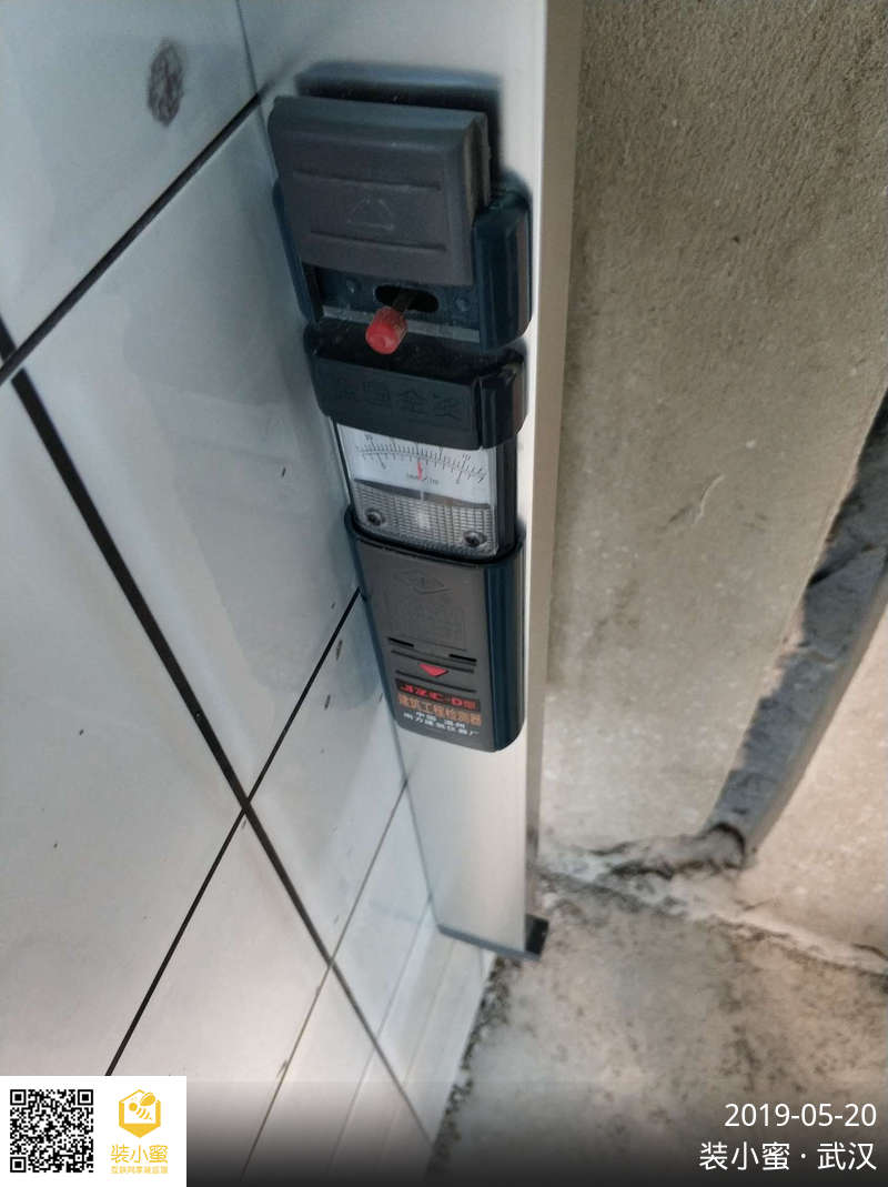

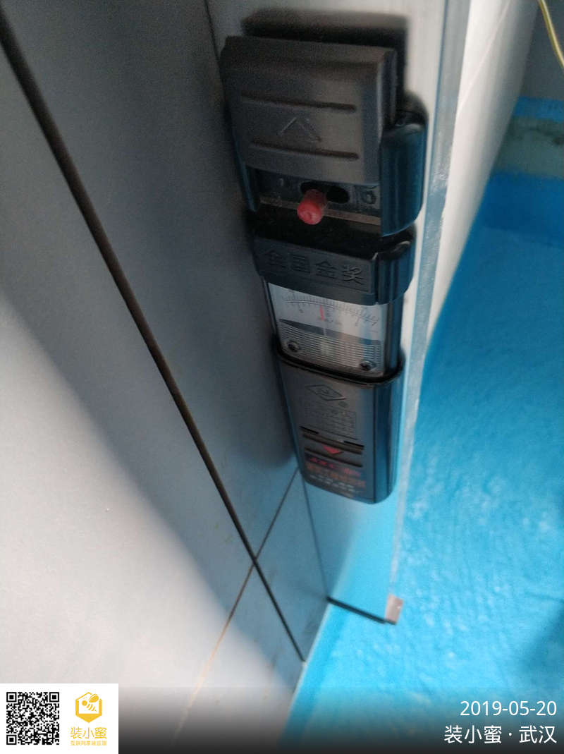

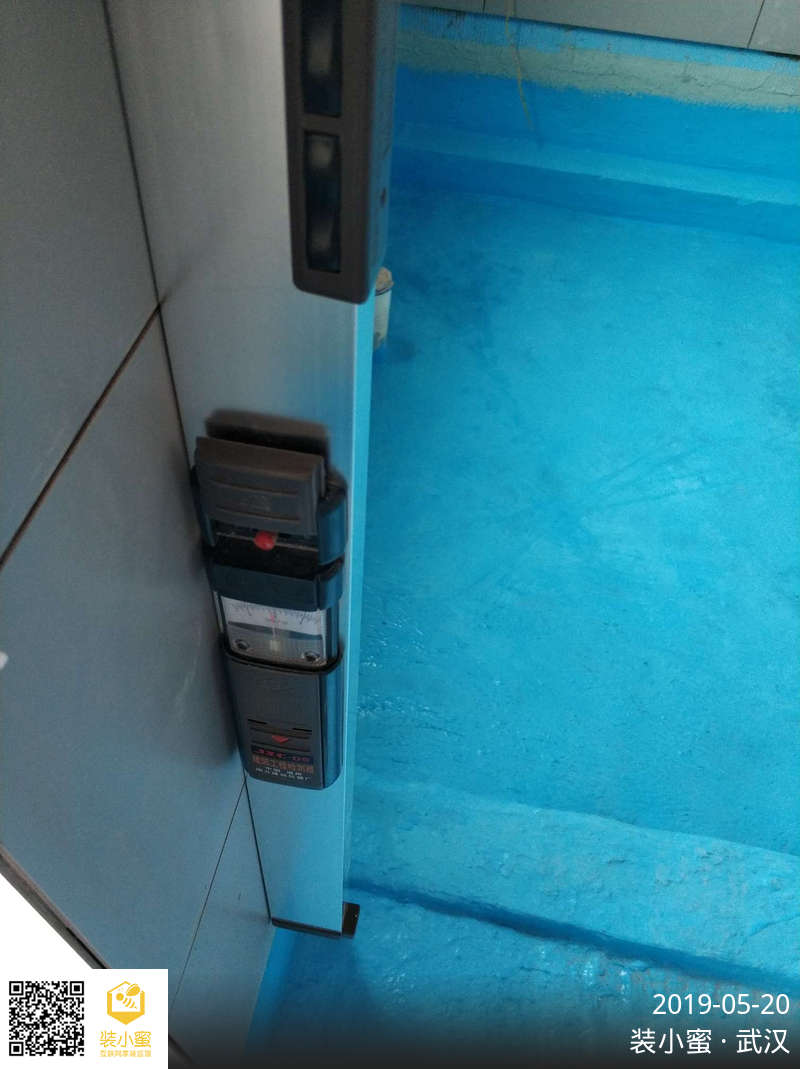

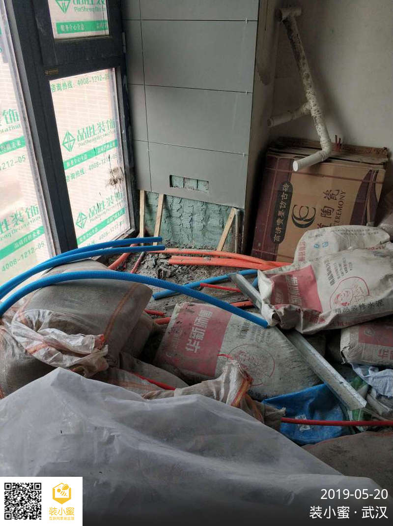

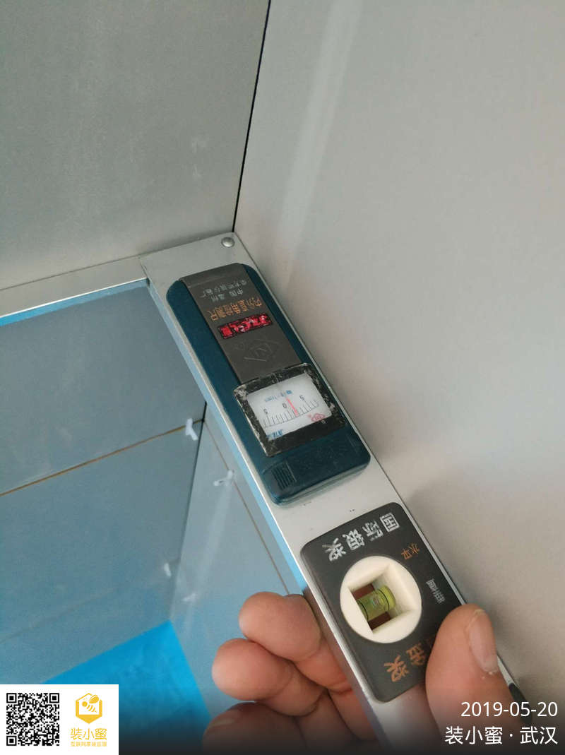

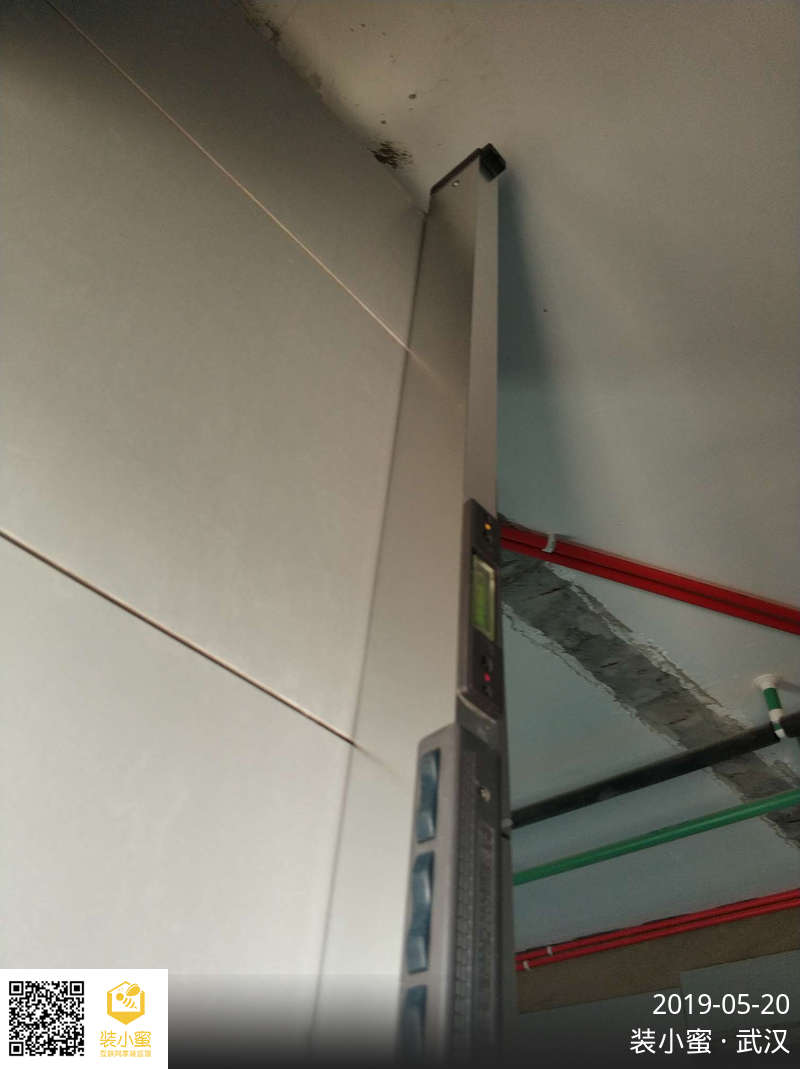

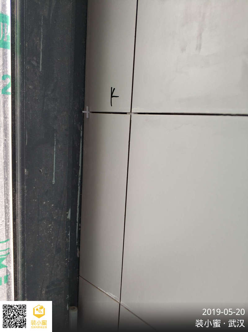

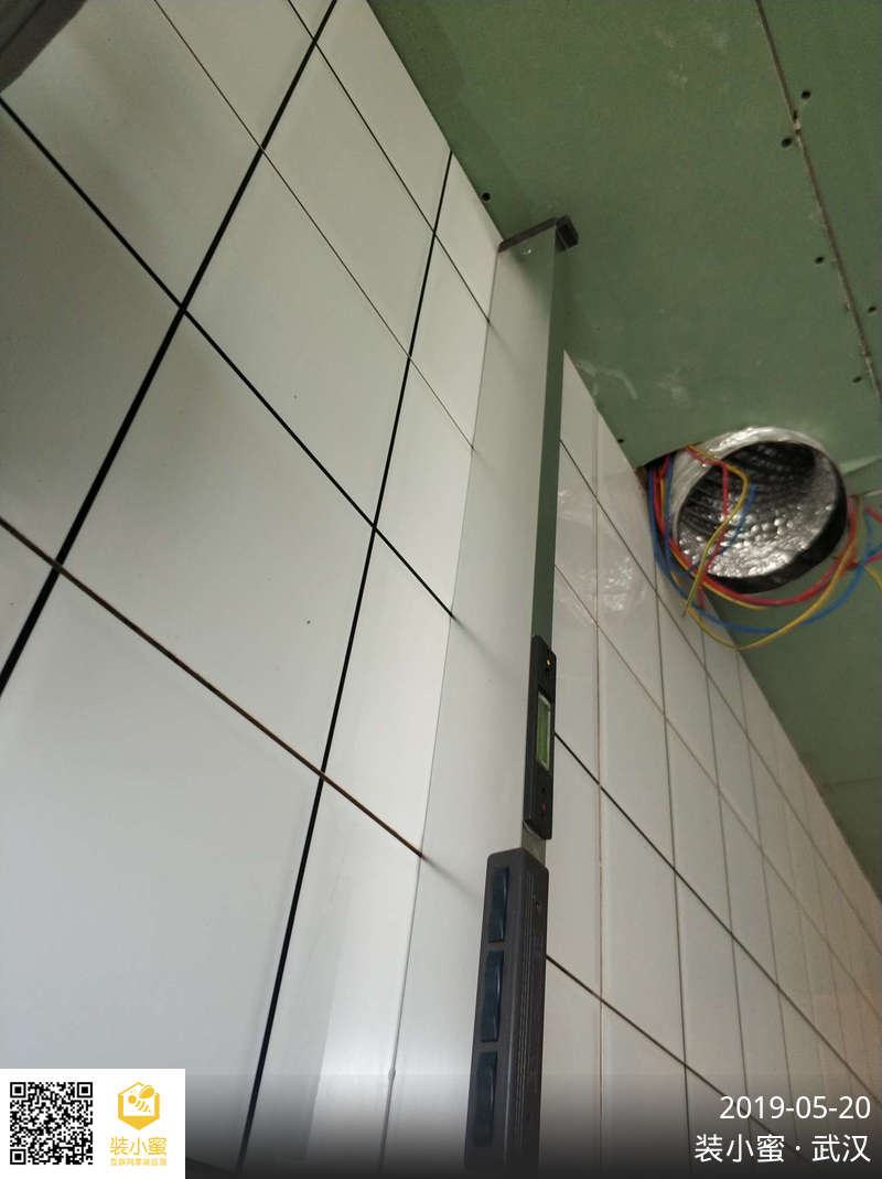

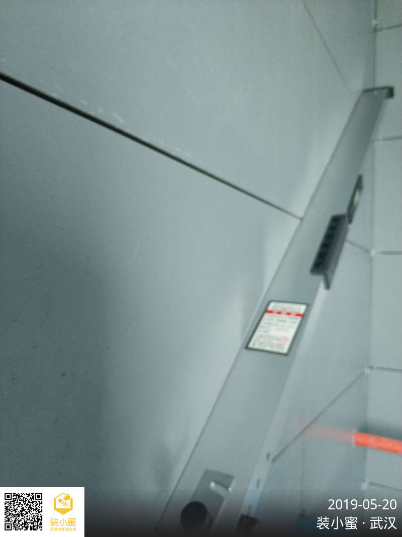

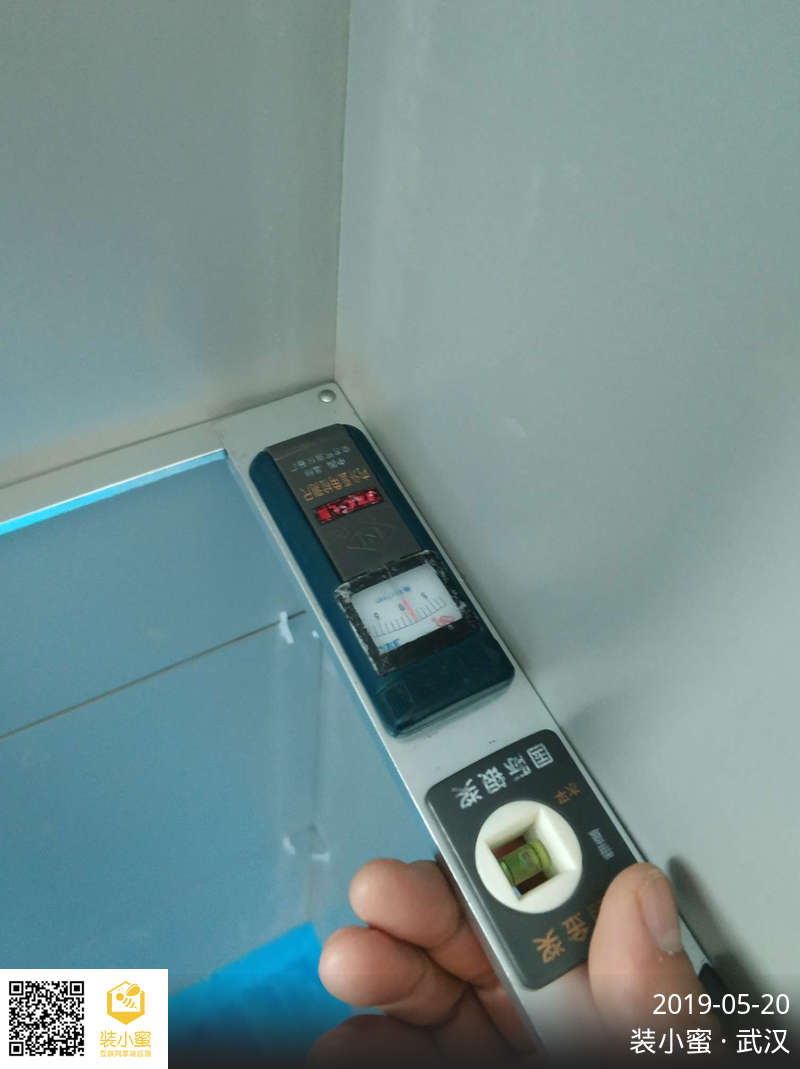

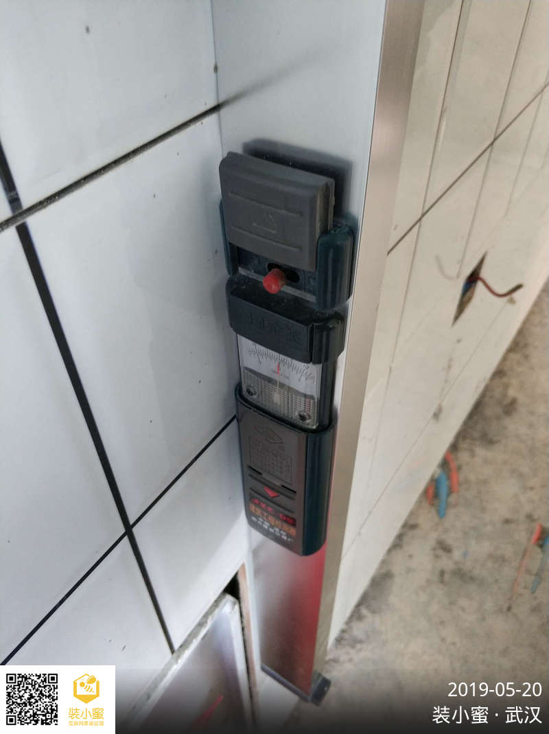

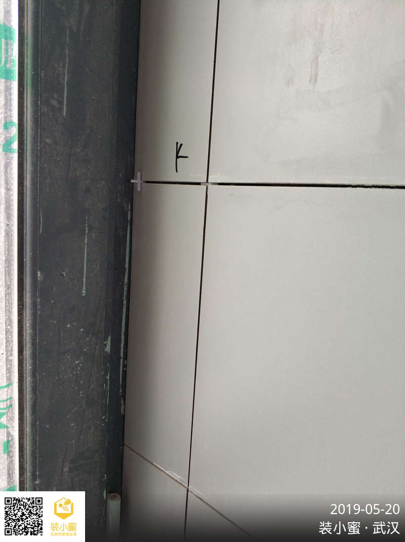

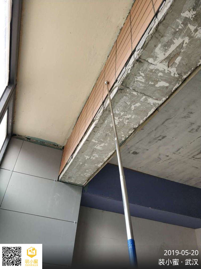

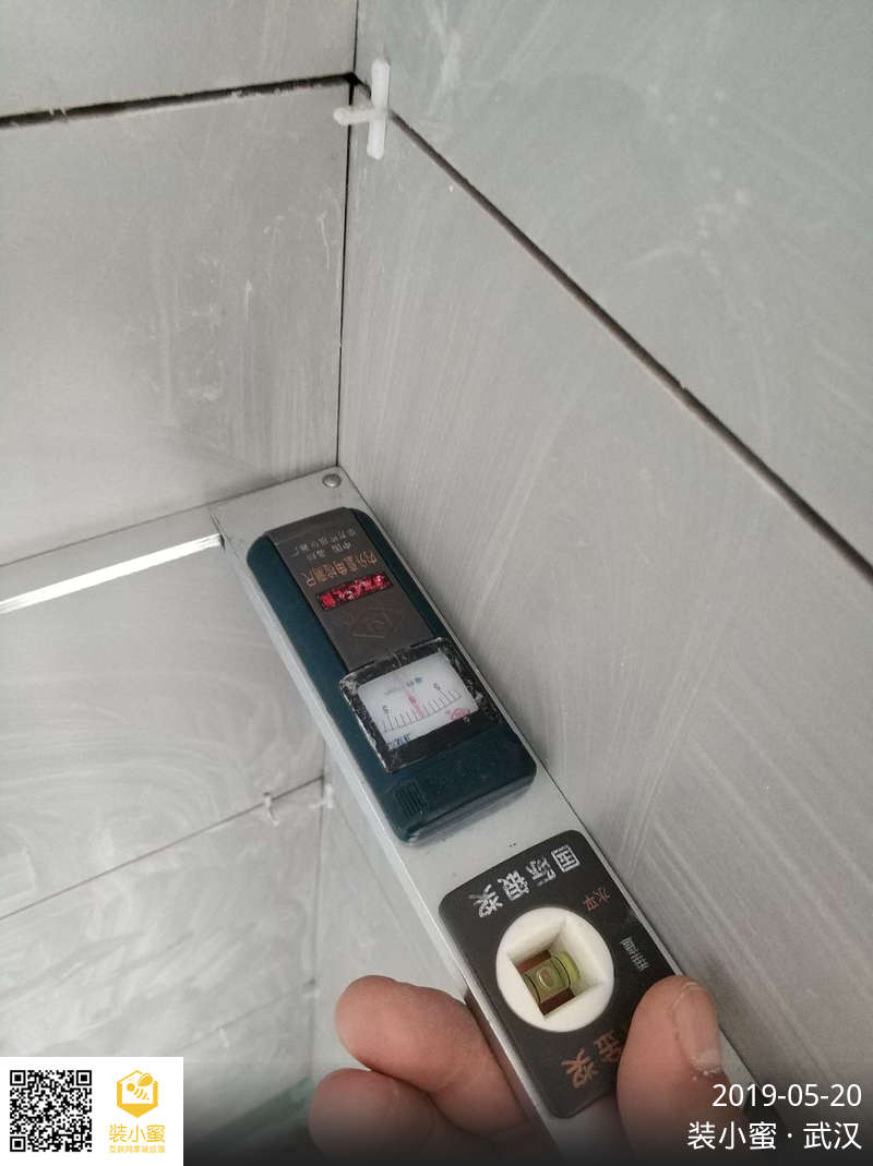

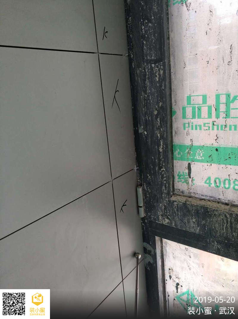

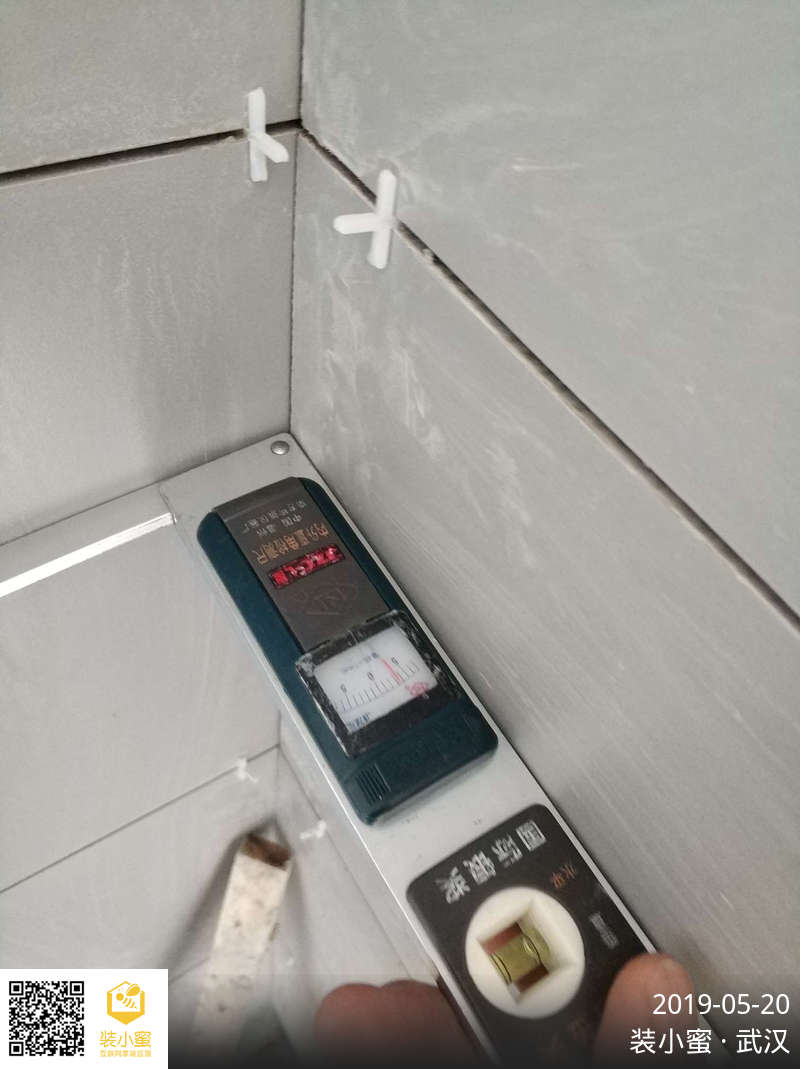

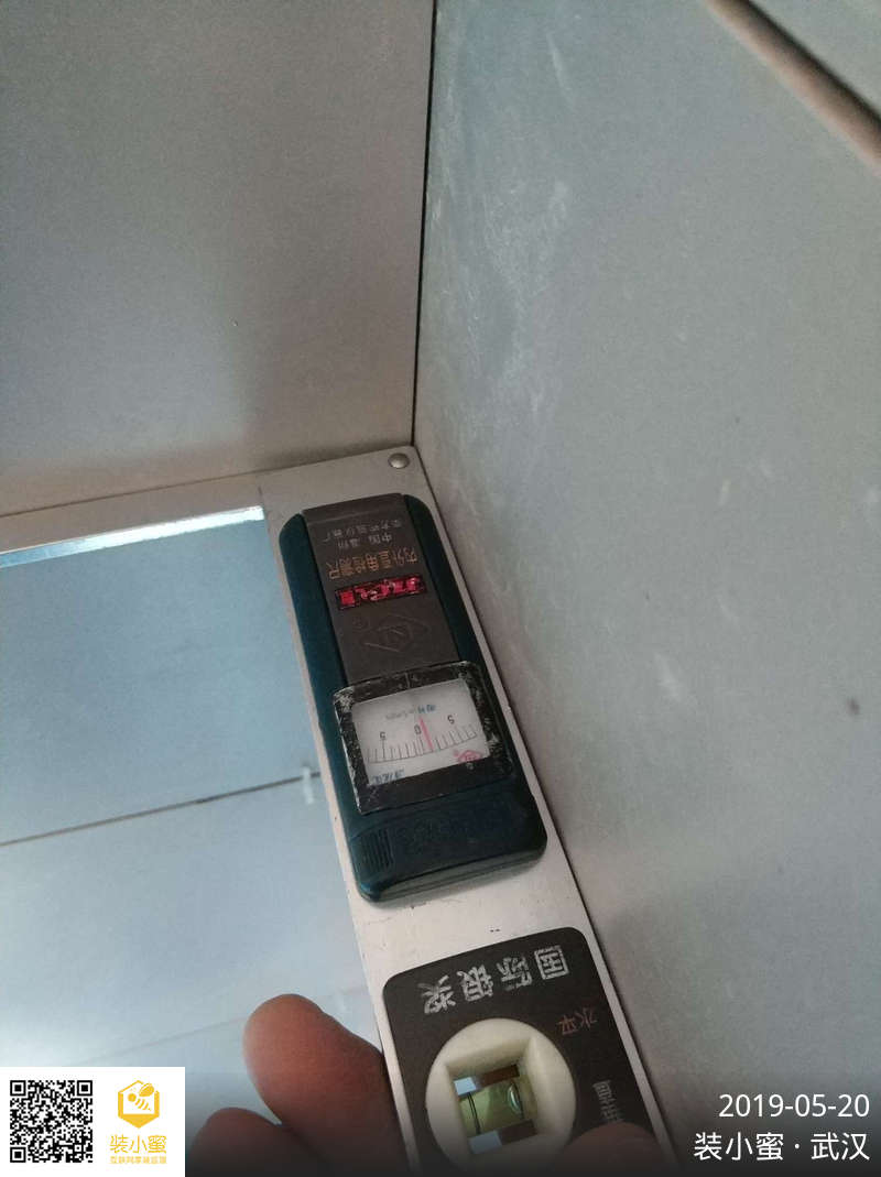

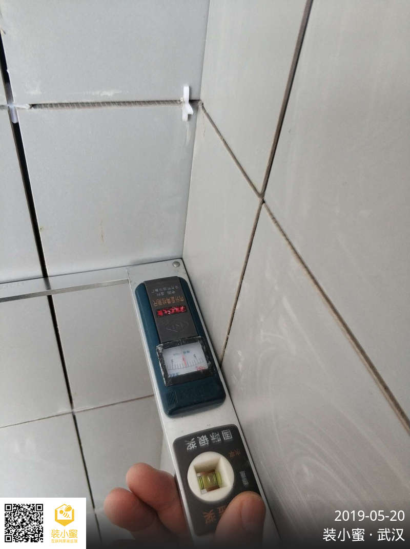

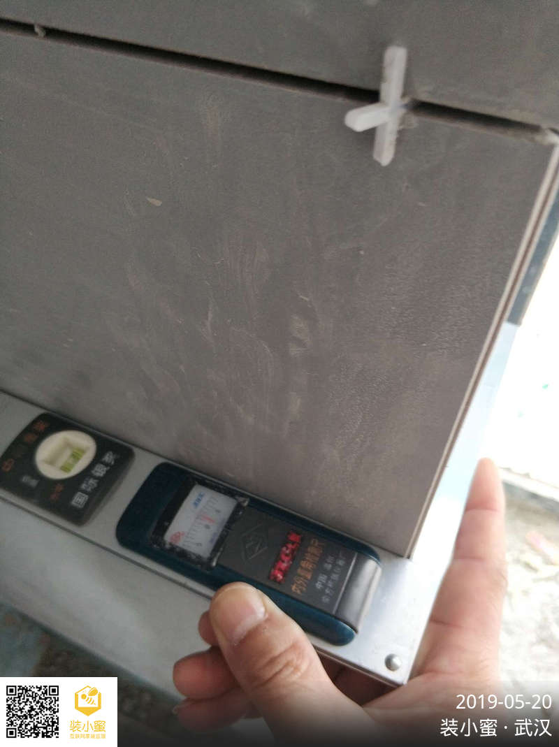

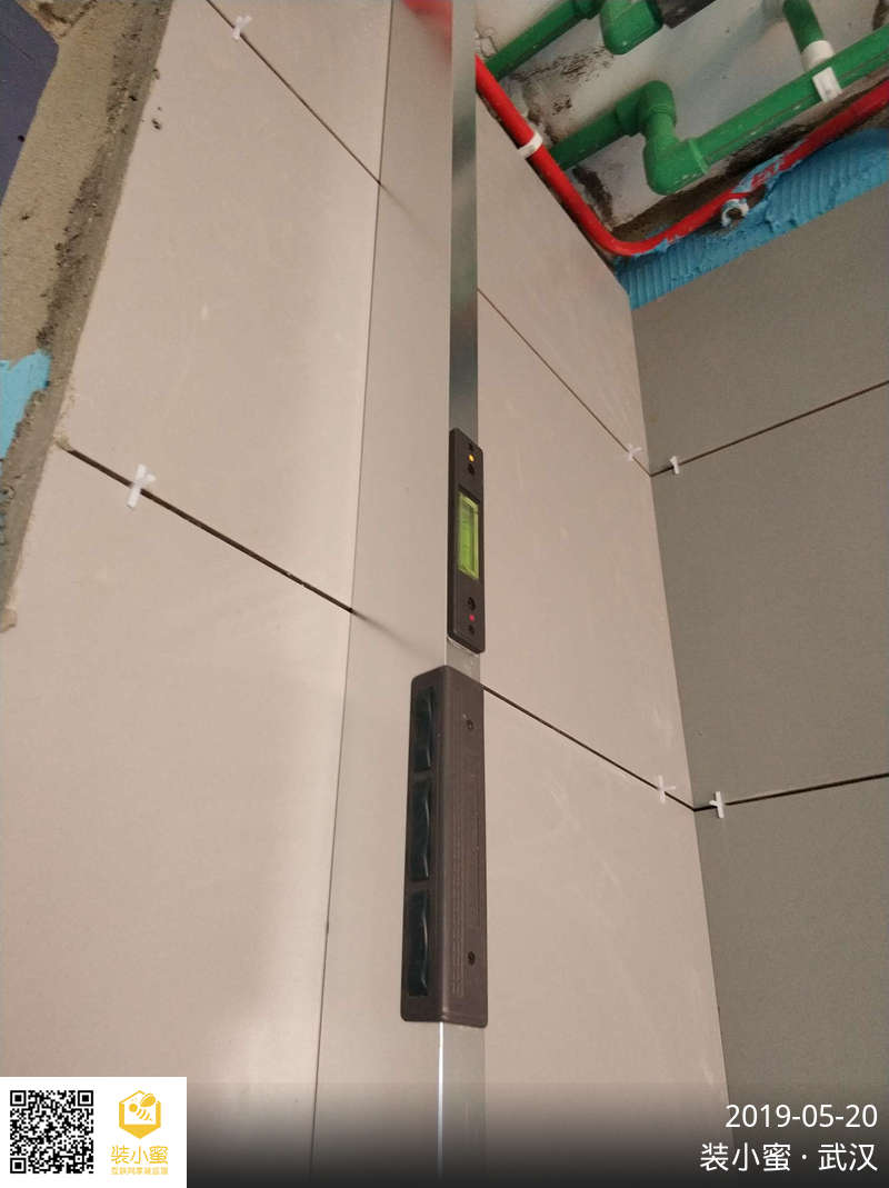

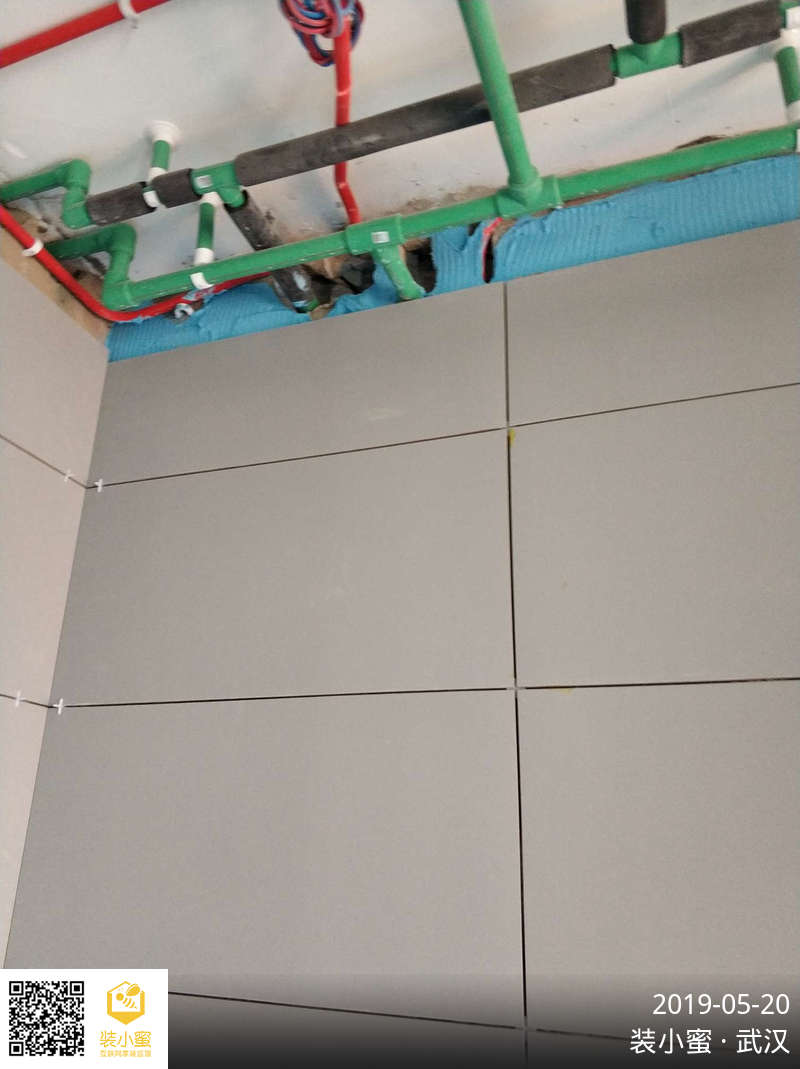

2.检查墙面砖,平整度,垂直度,阴角角90度误差符合要求。空鼓检查,厨房,顶角一片空鼓超标;阳台小块砖,空鼓较多,已做标示,需泥工整改;阳台梁,原外墙砖,有空鼓(空鼓处,需切割铲除,修补)。阳台地面开槽,槽内需涂刷防水,再封槽。

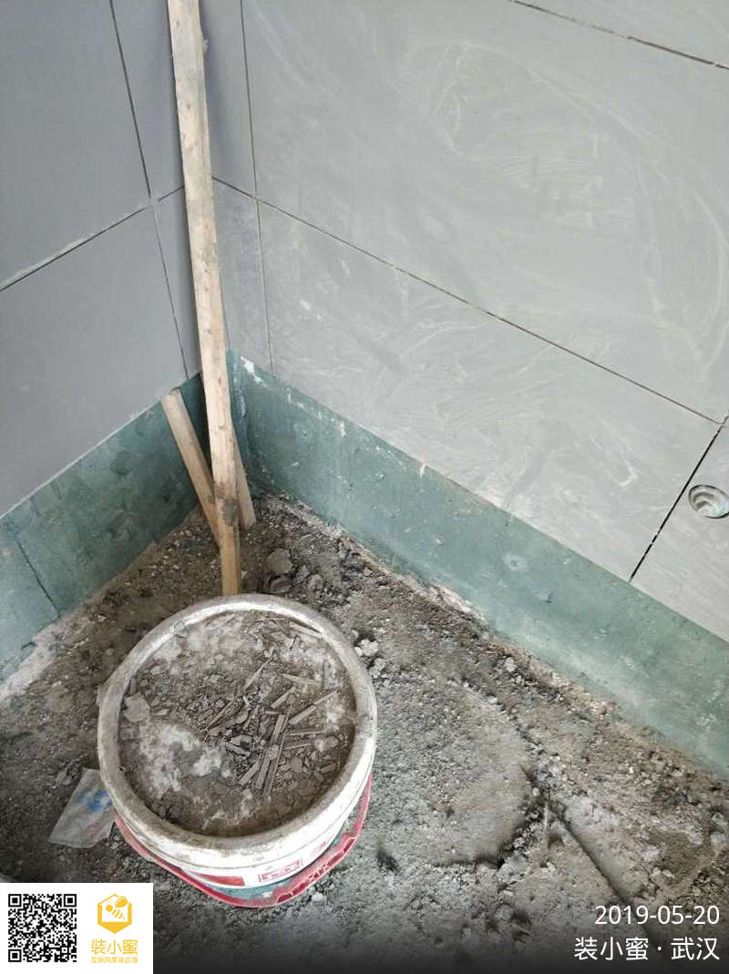

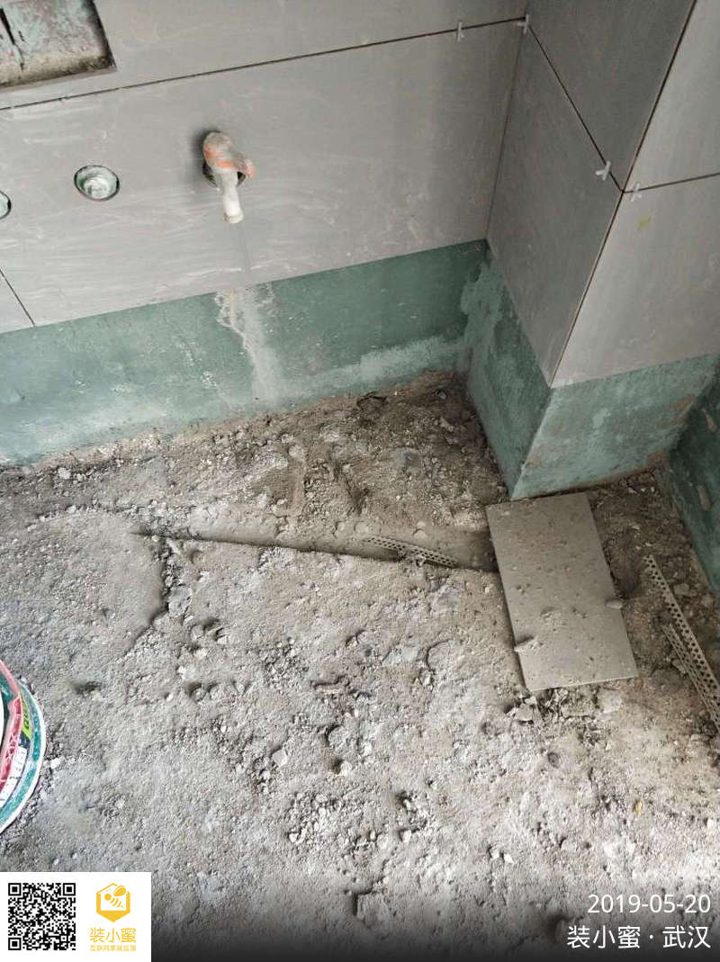

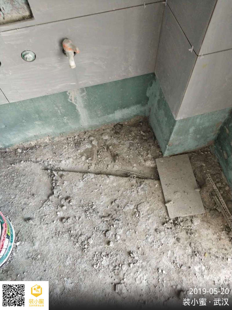

卫生间地坪,二次找平,需往暗地漏找坡,地面防水,需做48小时闭水测试,确认无渗漏再贴地砖。

墙砖无明显的空鼓,符合要求

已贴墙砖的平整度符合要求
已贴墙砖垂直度符合要求
阴阳角方正偏差符合要求

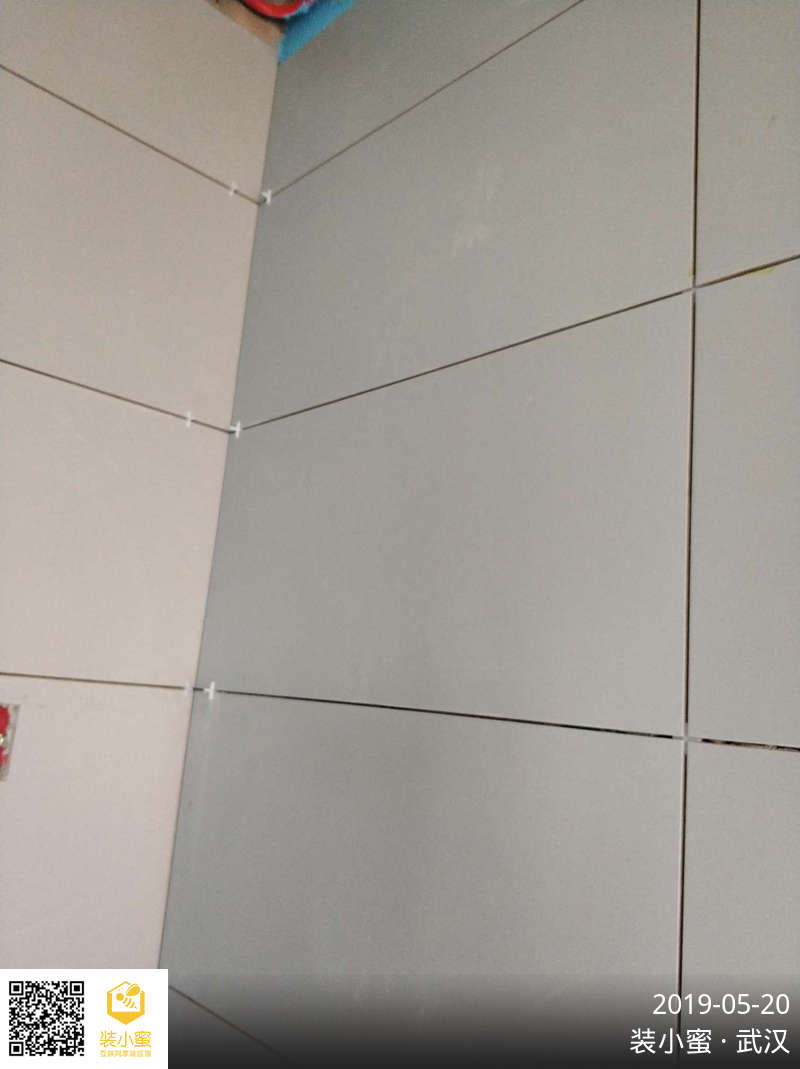

阳角处拼接施工符合要求

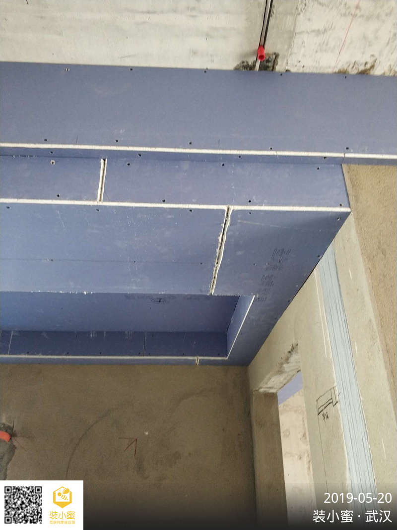

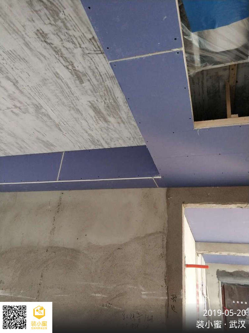

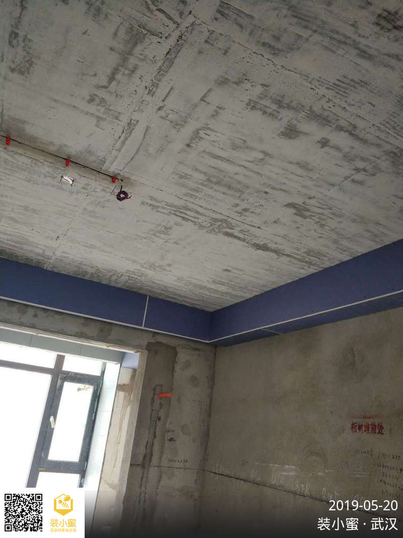

石膏板面板安装平整,完整无污损
灯槽或造型施工符合要求
墙面砖铺贴施工符合要求
