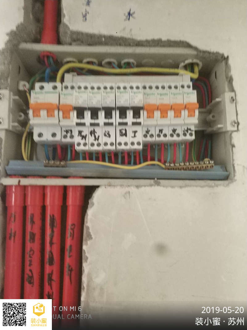

水电验收。

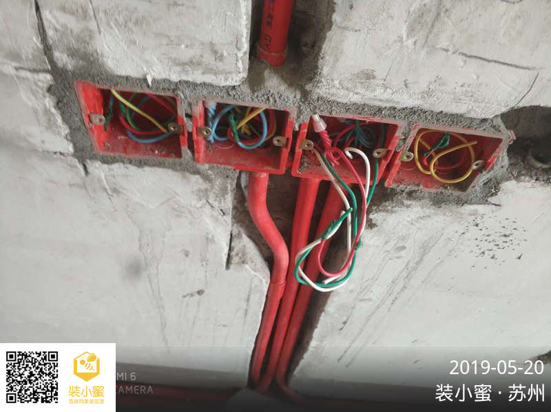

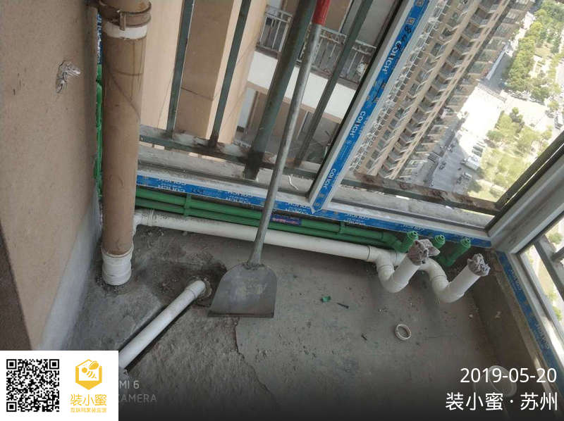

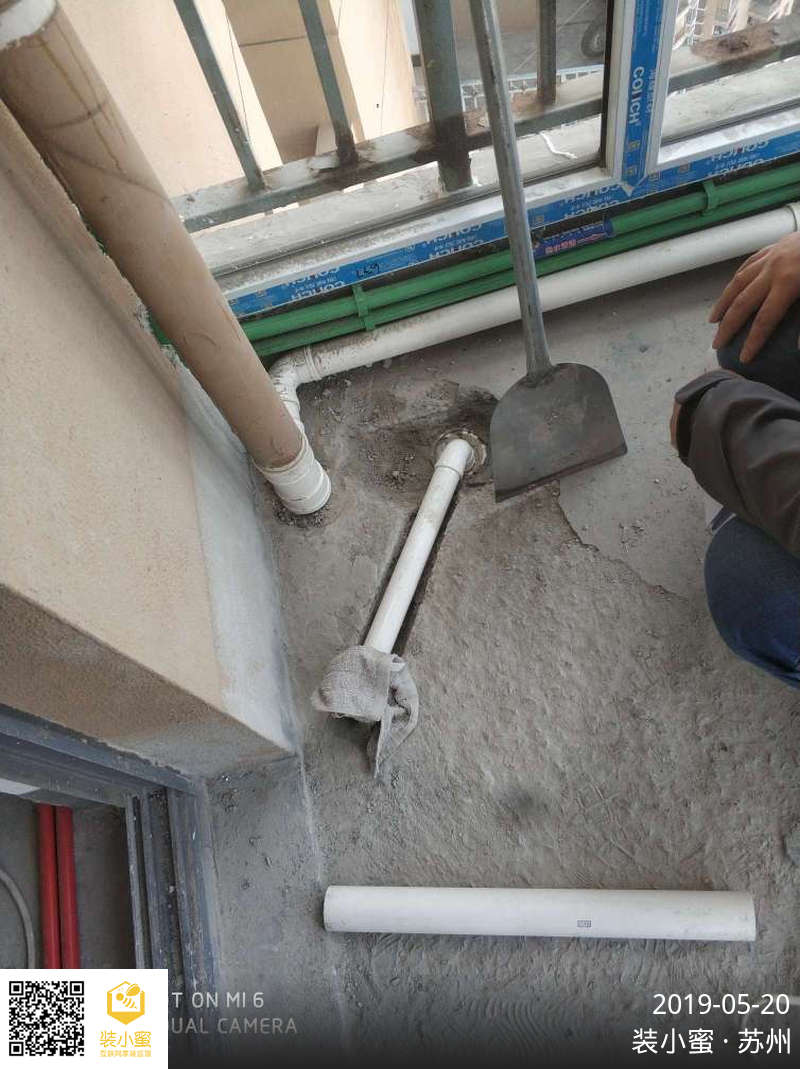

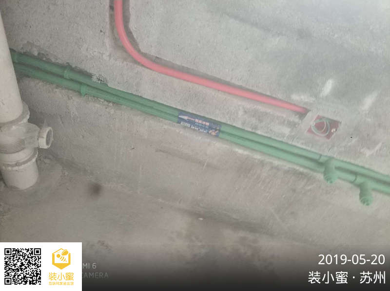

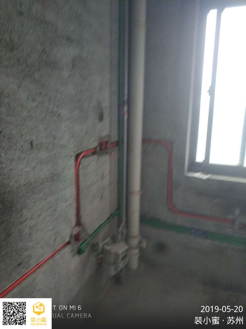

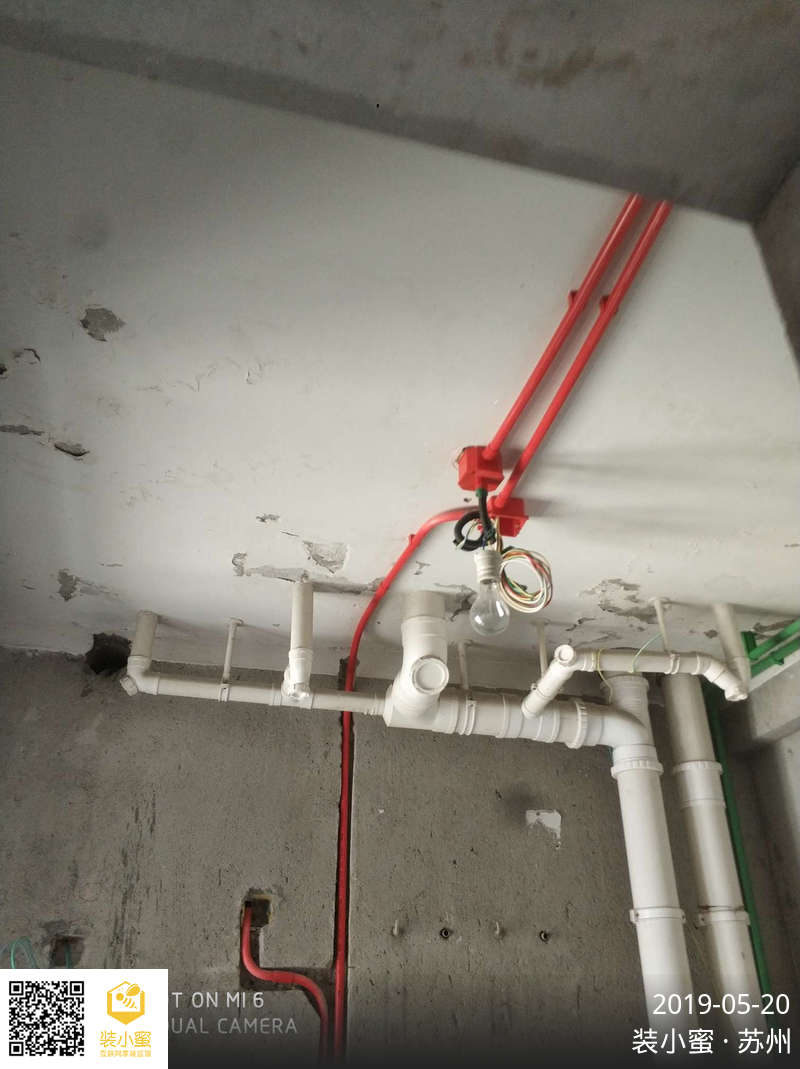

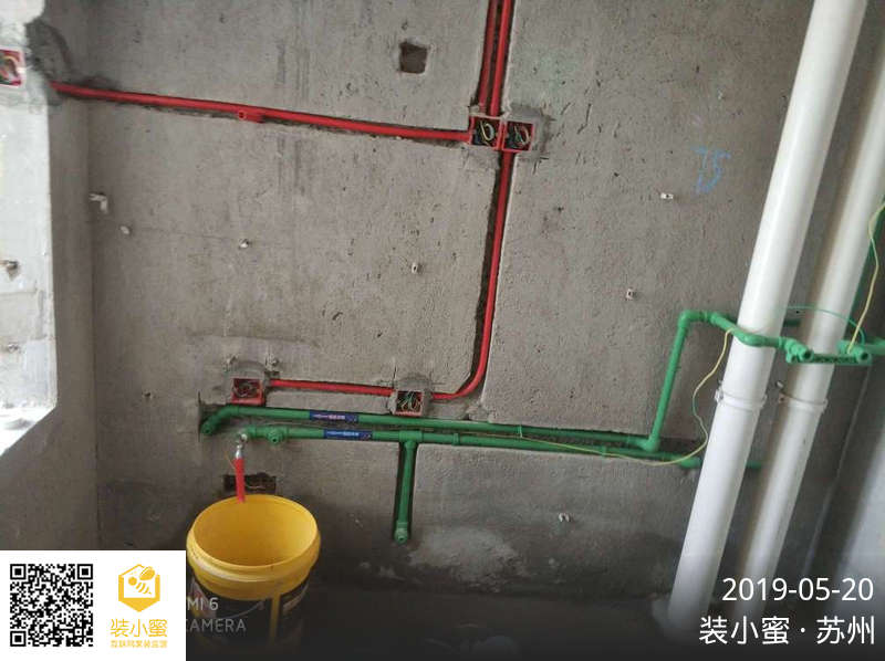

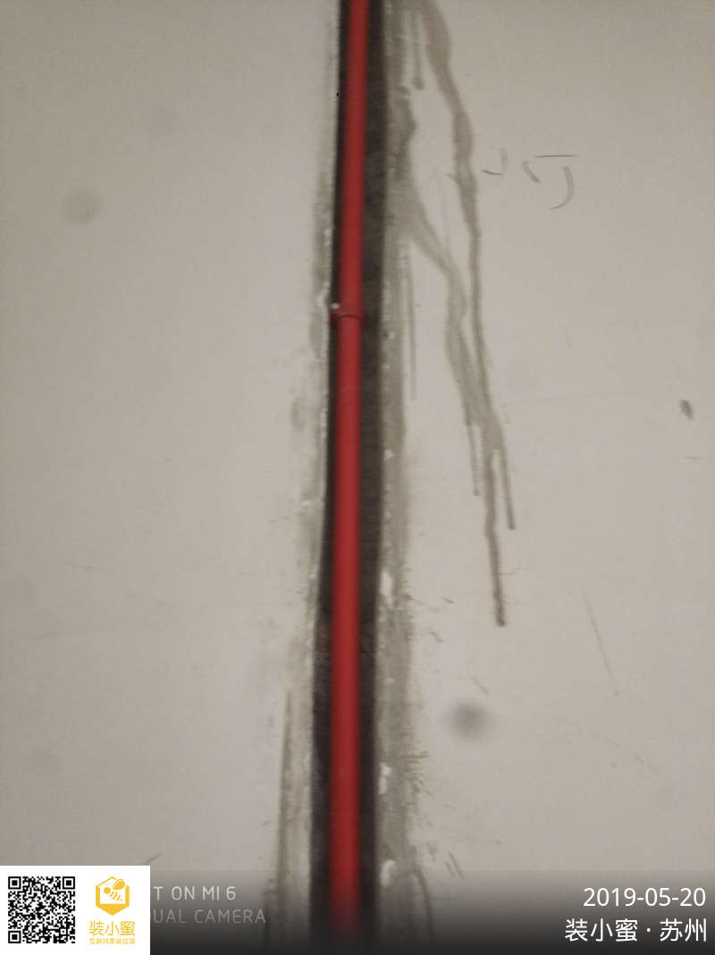

其他在场人员:客户、工队。给水管走向平直无明显冲突或弯曲,固定牢固,固定间距合理;新建排水、排污管连接牢固,具备坡度,墙地面伸出长度合理;线管走向平直,固定牢固;强弱电线管屏蔽已包裹;强弱电箱位置合理,开关与线径匹配,盒内走线齐整无铜芯裸露,线色规范,线路绝缘通过;厨卫及阳台地面不走给水管及线管;

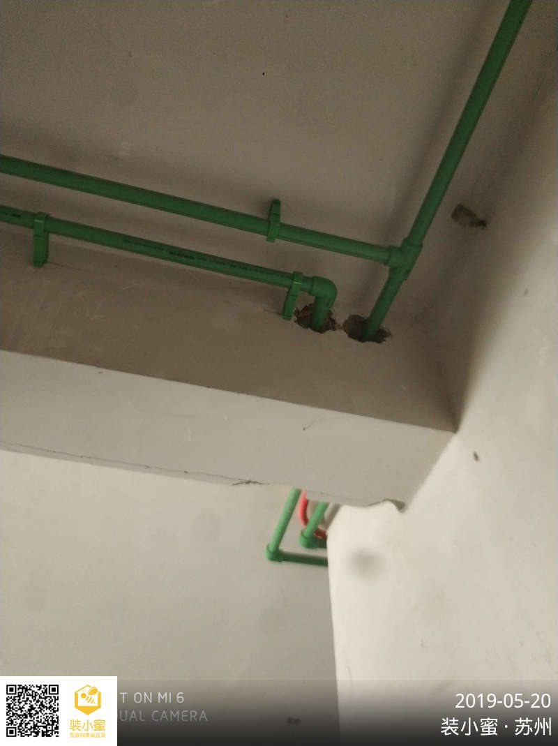

1、开孔未封堵;
2.部分水管需加强分开固定,
3、泥工贴砖需注意阴阳角做方,原墙如有空鼓疏松等需提前处理;
4、玻化砖、通体砖上墙需用专用粘结剂,粘结剂不可添加产品说明以外的材料,是否涂刷背胶及粘结剂、背胶品牌请咨询瓷砖商家。
封槽需湿润,砂浆标号需偏低封堵填实
——来自装小蜜监理 刘兴林
符合标准:26项
多管并管,已采用Y型三通连接
下水管道经通水试验,排水畅通
厨房排水管安装符合要求

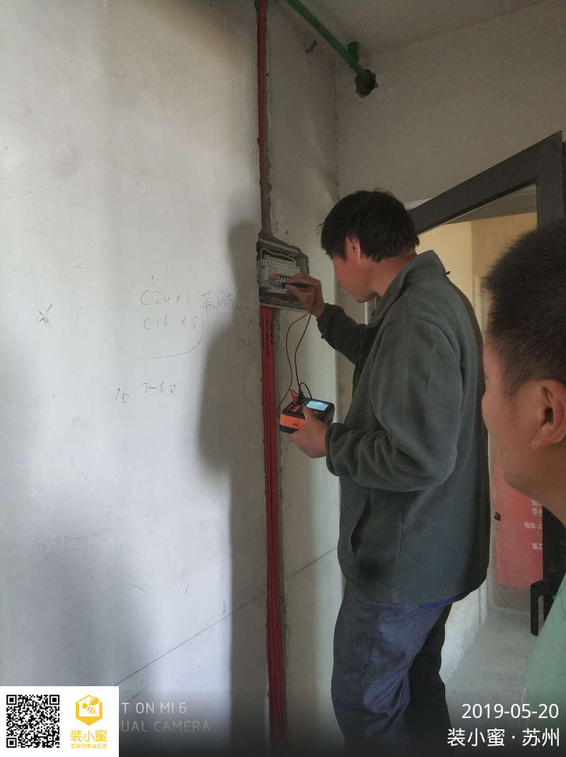

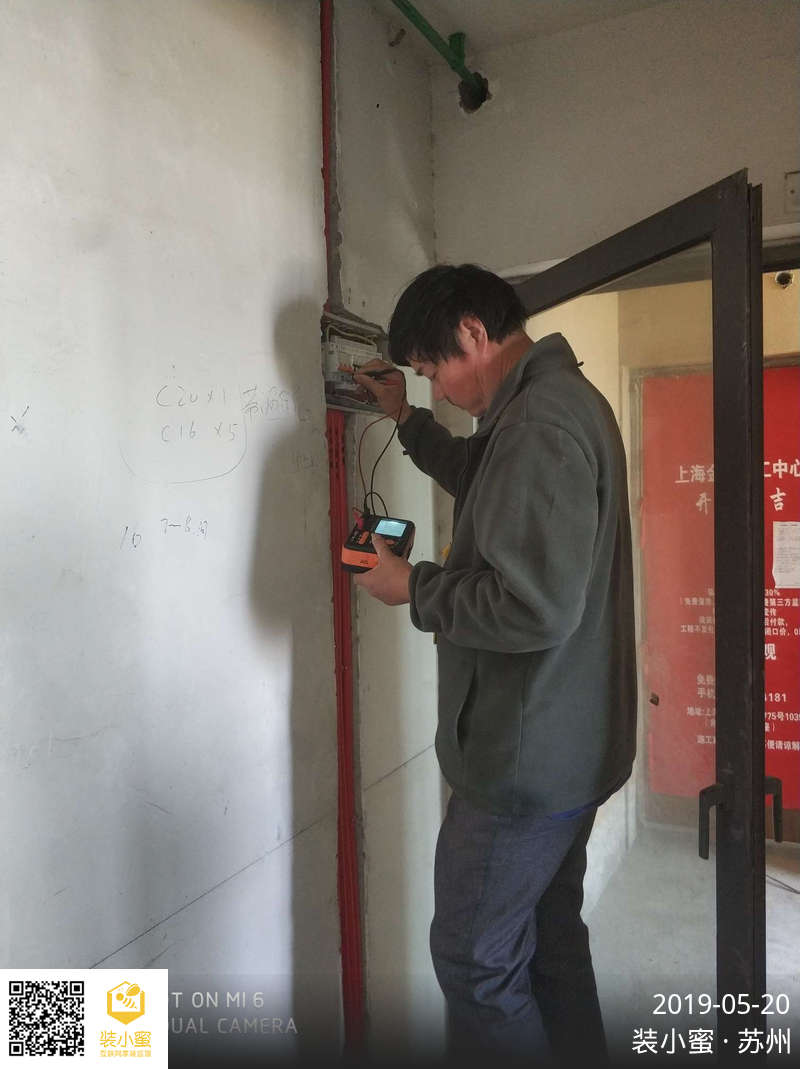

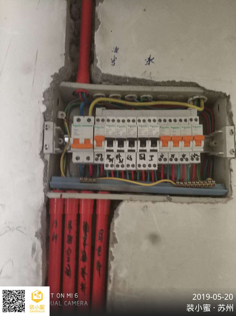

经绝缘检测:导线绝缘性能合格
断路器接入导线的数量符合要求
导线与断路器匹配符合要求
断路器漏保设置合理
