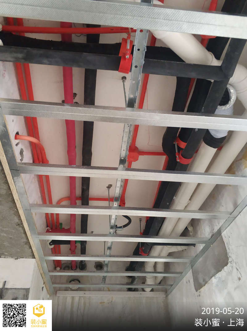

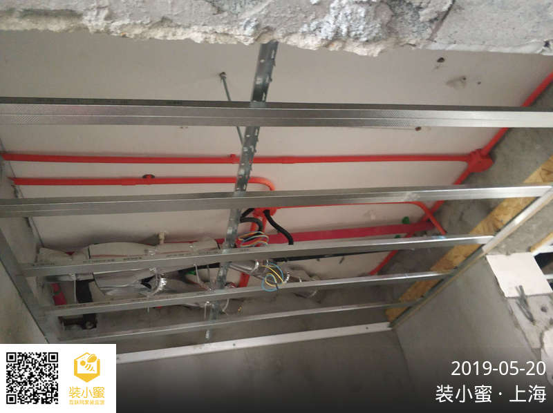

1.轻钢龙骨与木龙骨混用,建议满搭头,干壁钉固定。
2.边次龙骨需满搭头,建议每根铝铆钉连接。

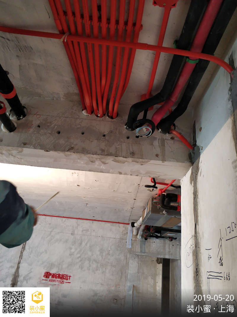

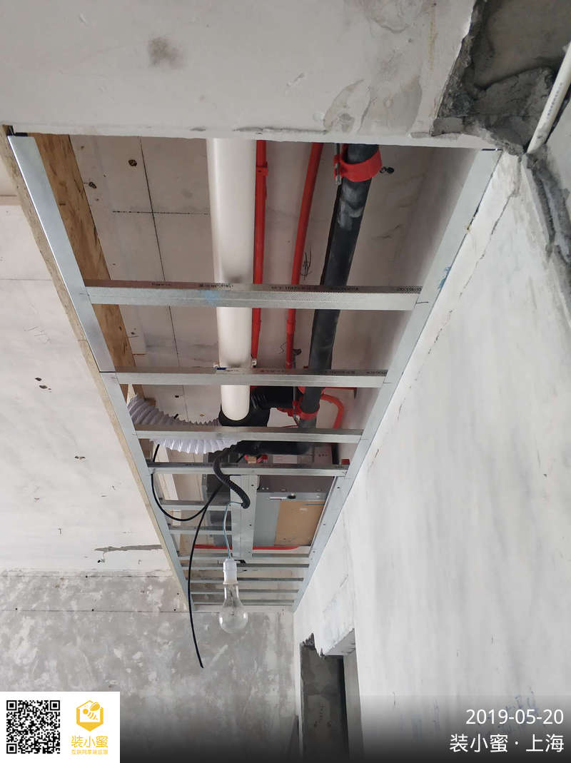

3.内机离吊顶出风囗过长,建议空调厂家封石膏板前接出风囗。
4.中央空调出风口需石膏整板按装。
5.吊顶区域按装轻型吸顶灯需加木基层板衬托。

次龙骨安装固定施工符合要求
边龙骨安装固定施工符合要求
符合标准:10项
吊杆平直,用材符合要求
吊杆与主龙骨固定符合要求
主次龙骨质量符合要求
主龙骨安装固定施工符合要求
室内穿墙孔洞已经封堵
开槽部位修补施工符合要求
