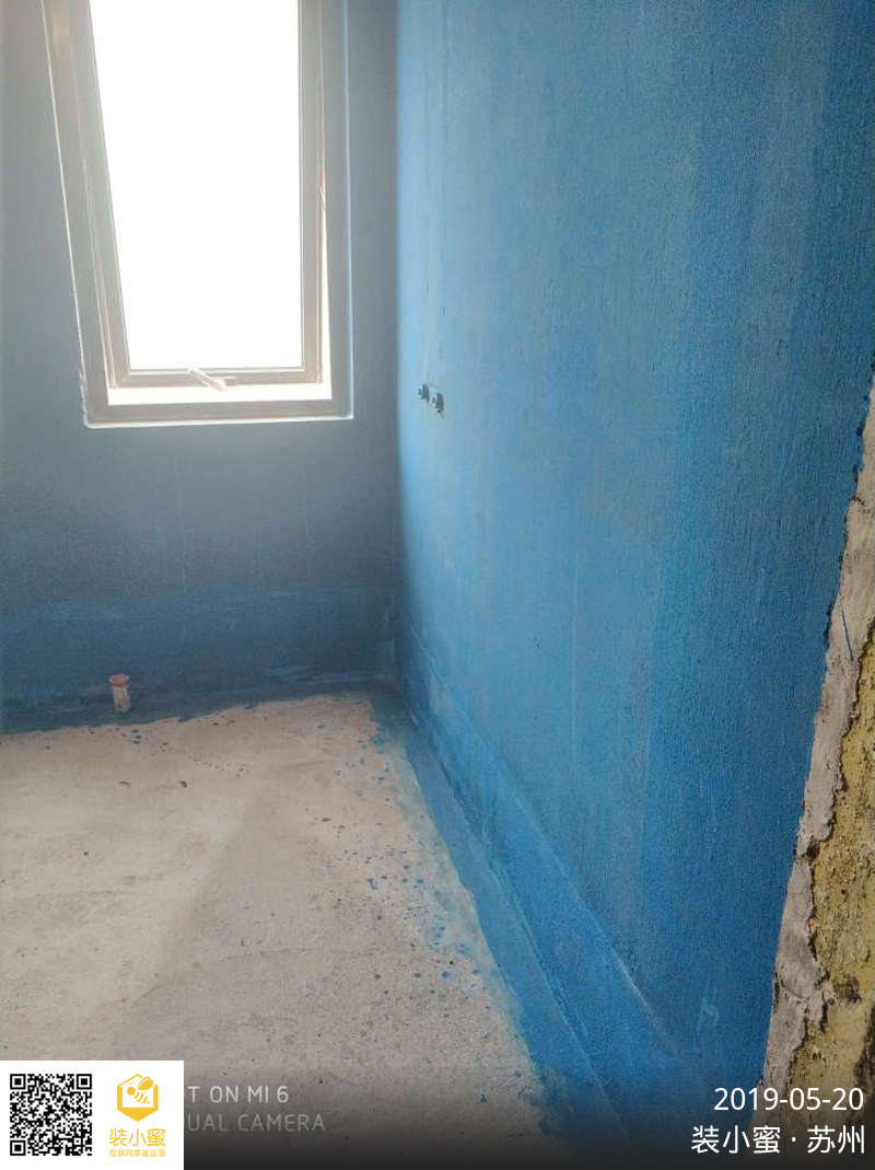

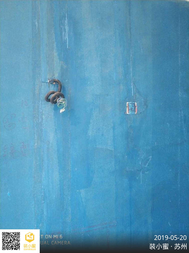

水电施工结束,卫生间墙面防水涂刷完成。
1,水管端口周边没有填实,建议填实后涂刷防水。
2,外卫窗户边有缝隙,建议发泡剂或砂灰填实后外口胶封闭。

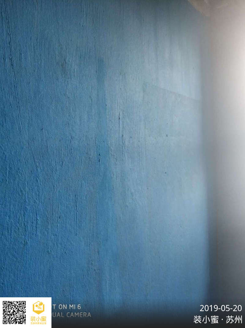

3,墙面局部有空鼓现象,建议铲除。
4,阳台地槽内没有做防水,建议涂刷防水。
5,厨房间烟道上方洞口没有被掉,需要把上方封闭,

墙面干区防水层施工区域符合要求
