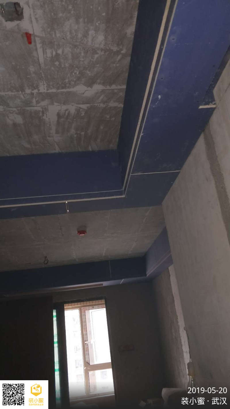

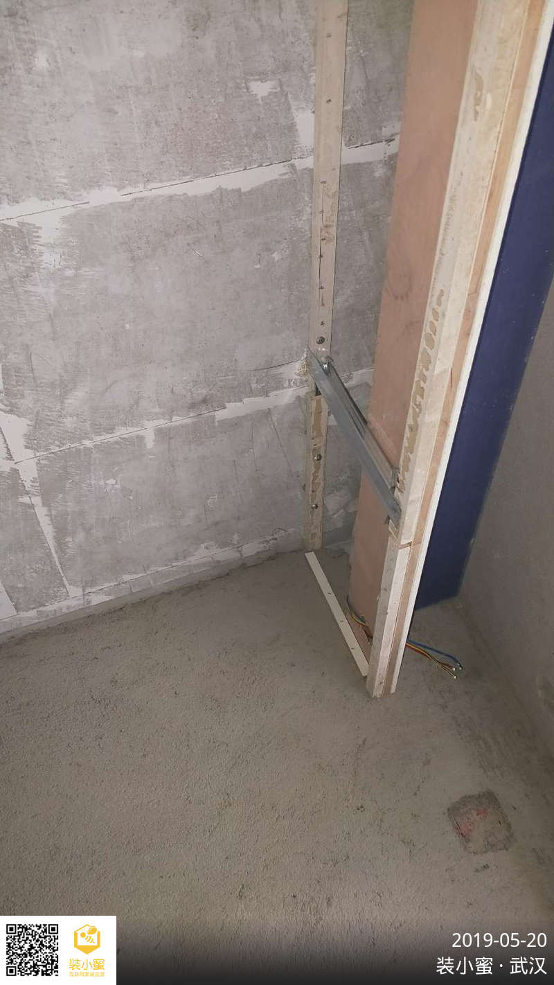

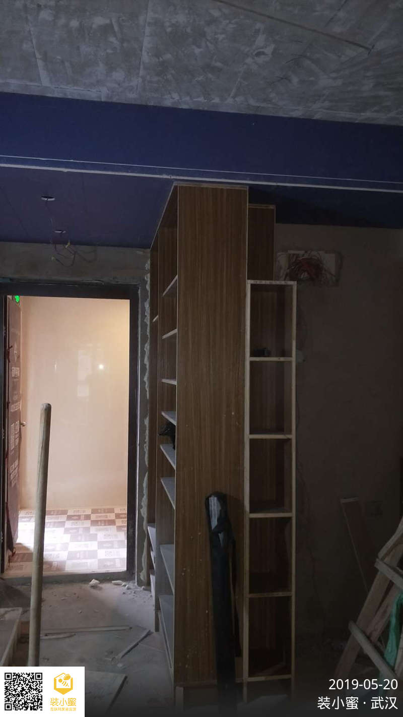

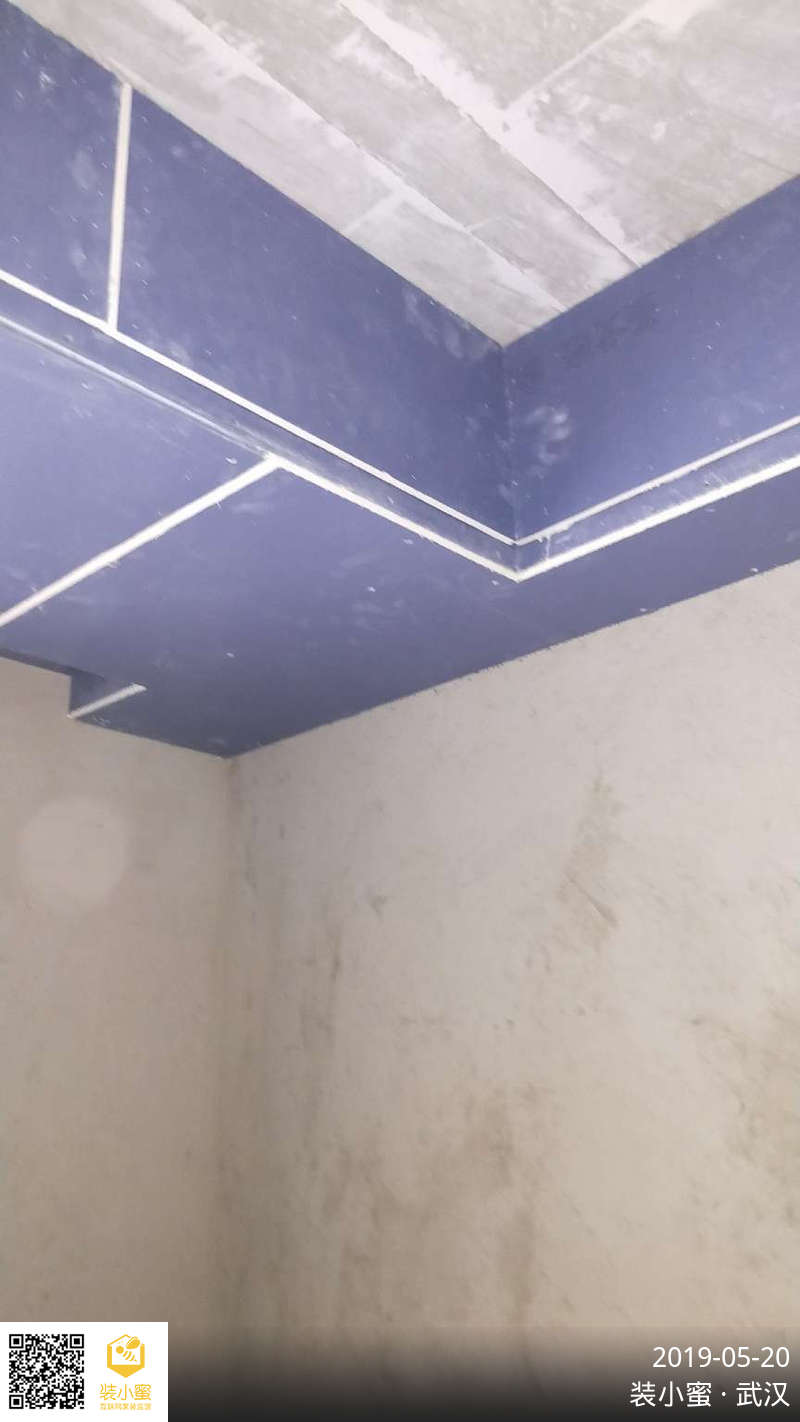

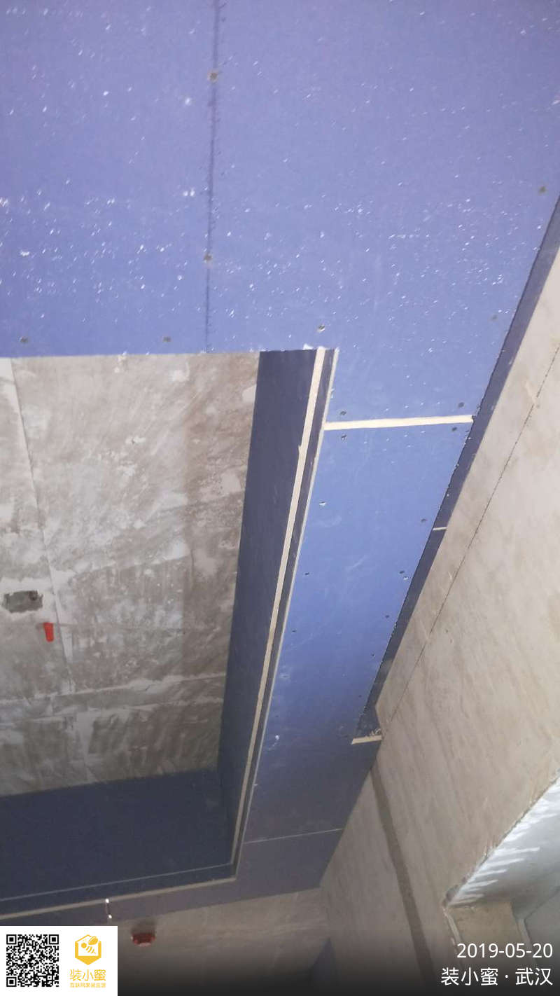

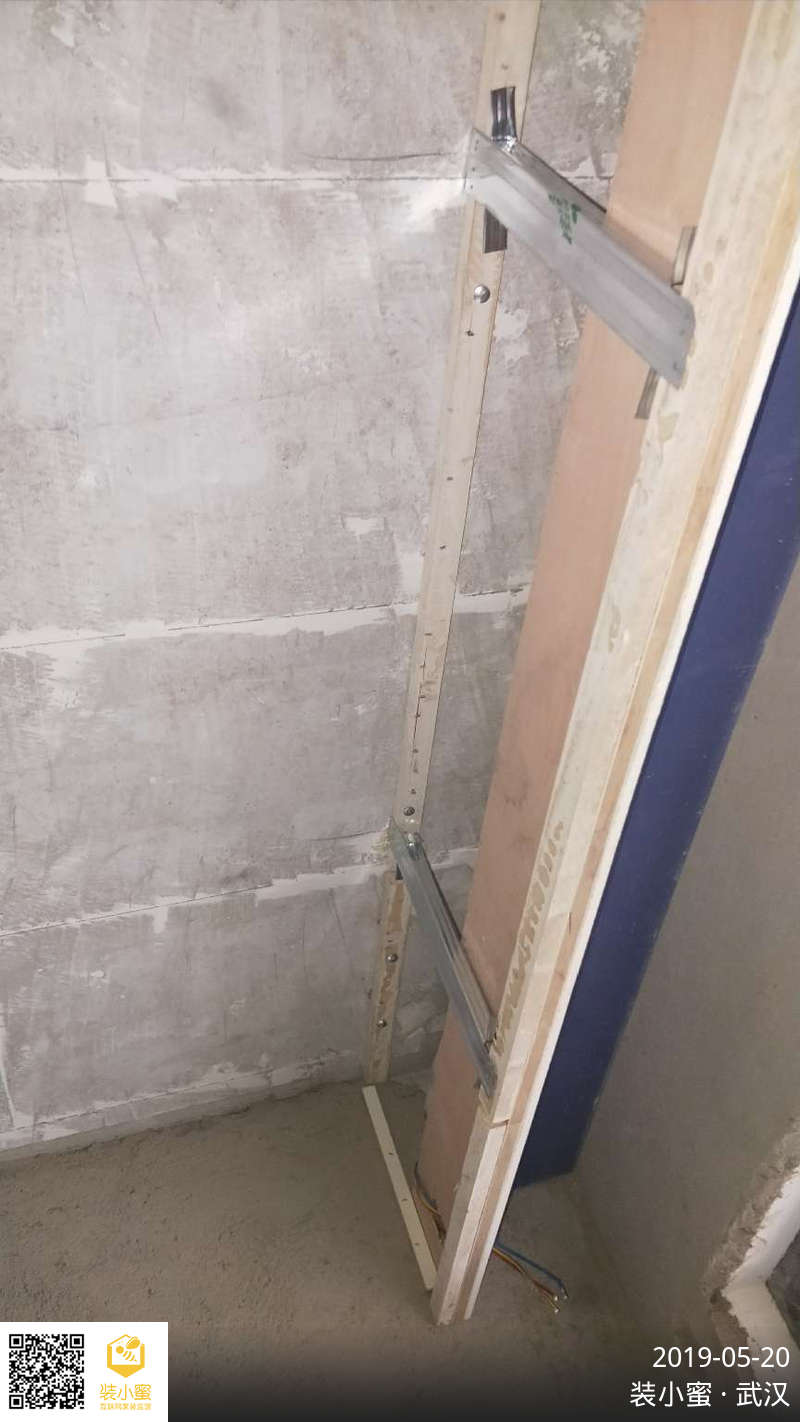

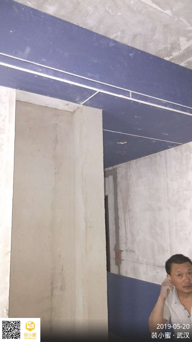

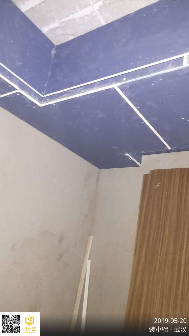

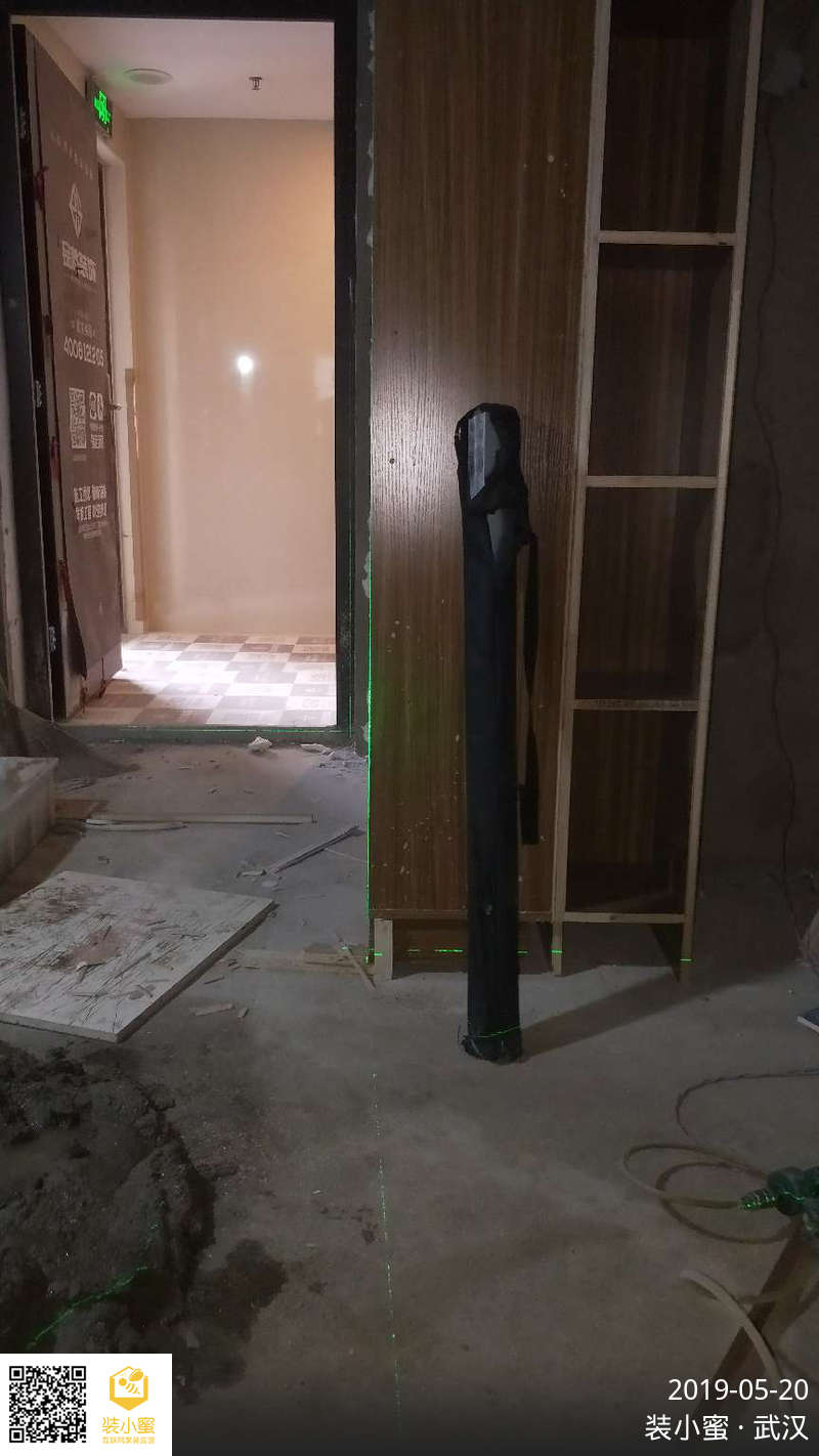

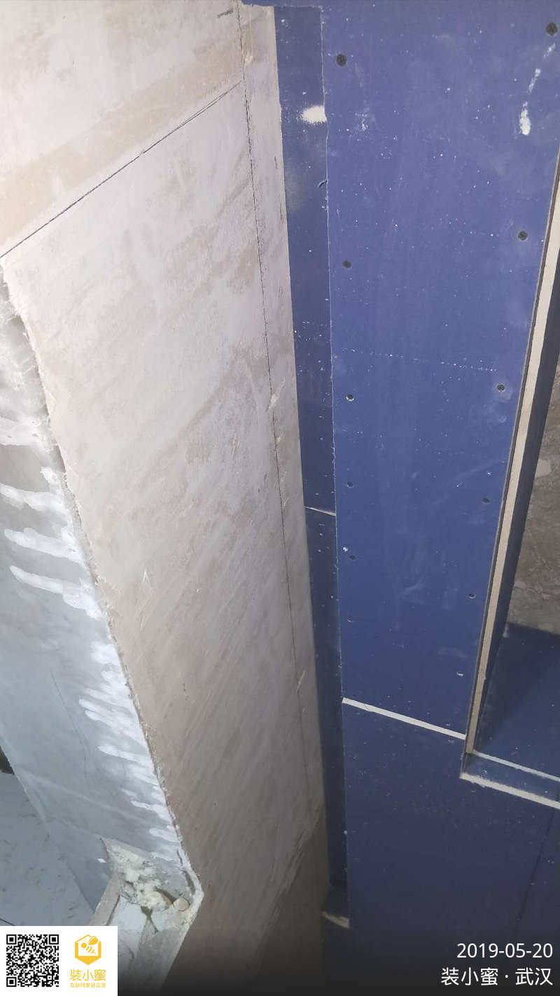

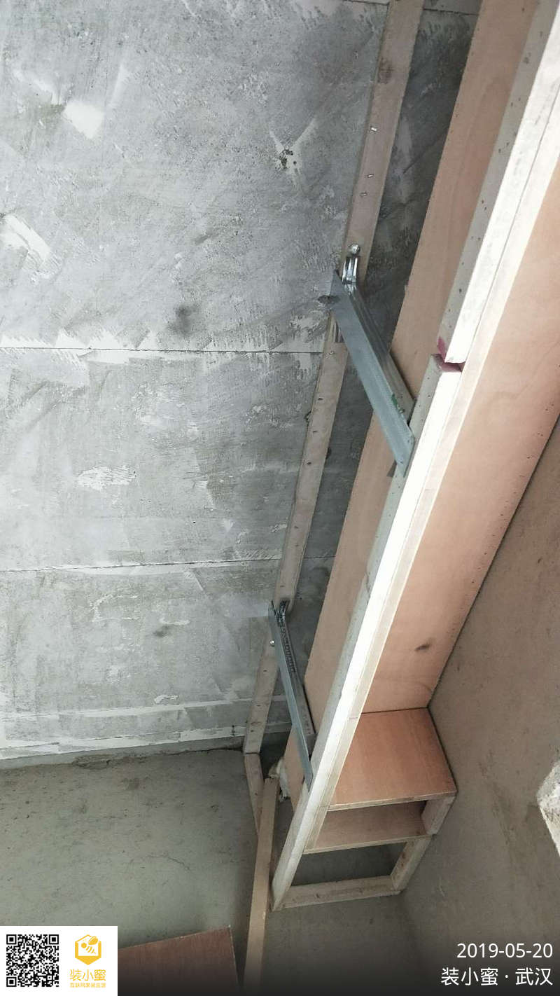

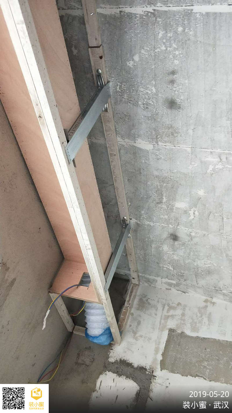

1.两名木工正在进行吊顶,柜子收尾,客厅吊顶已完成,进门鞋柜柜体己制作安装完成。上次检查窗帘合已加固。

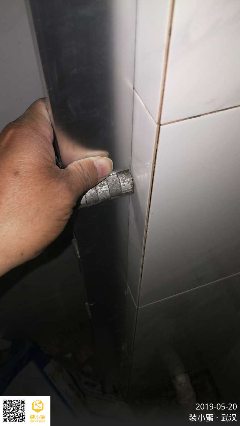

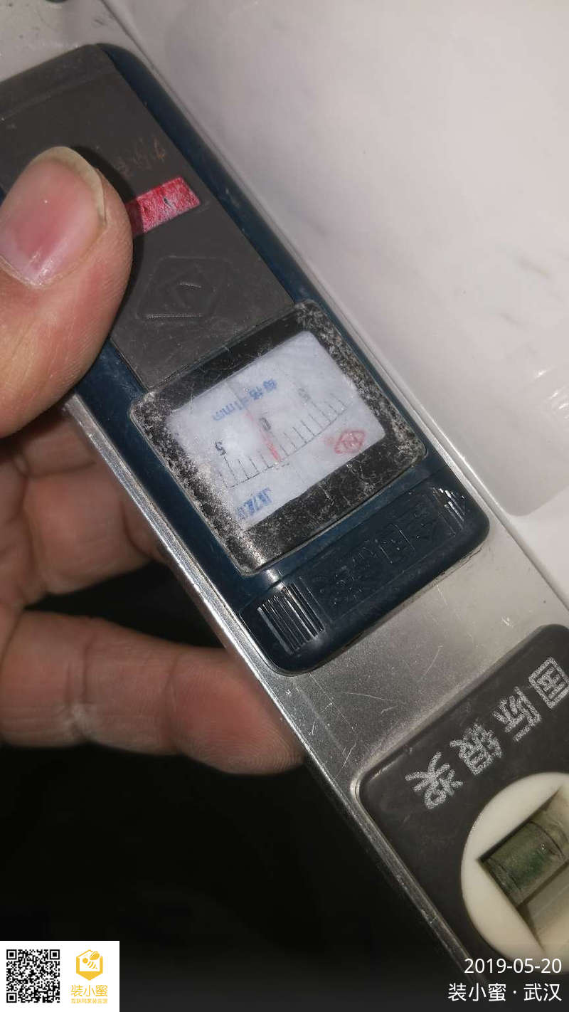

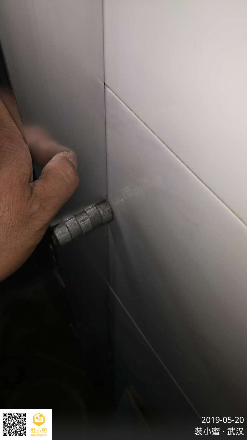

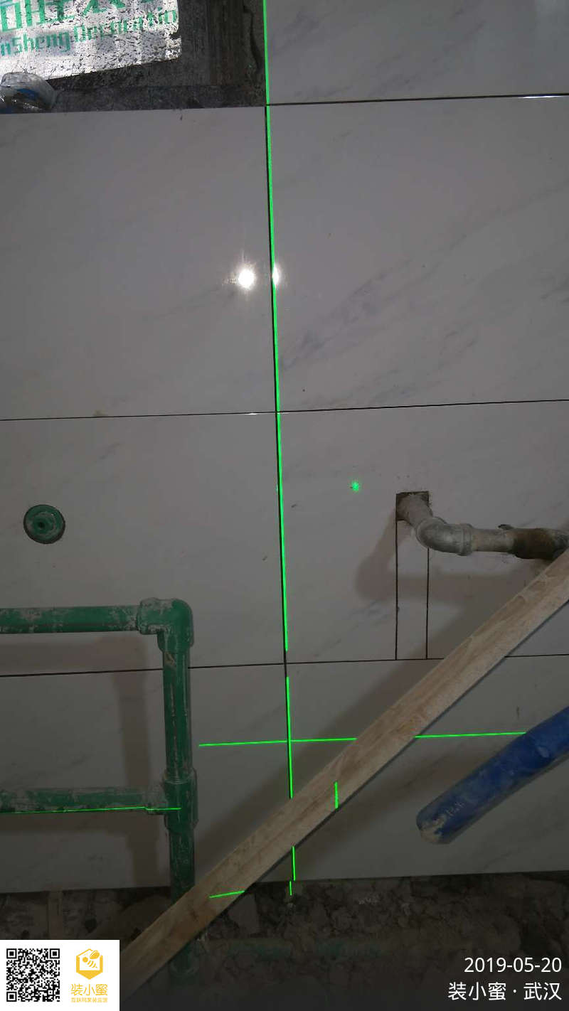

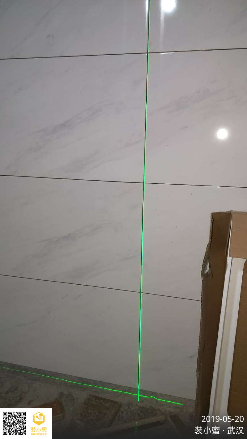

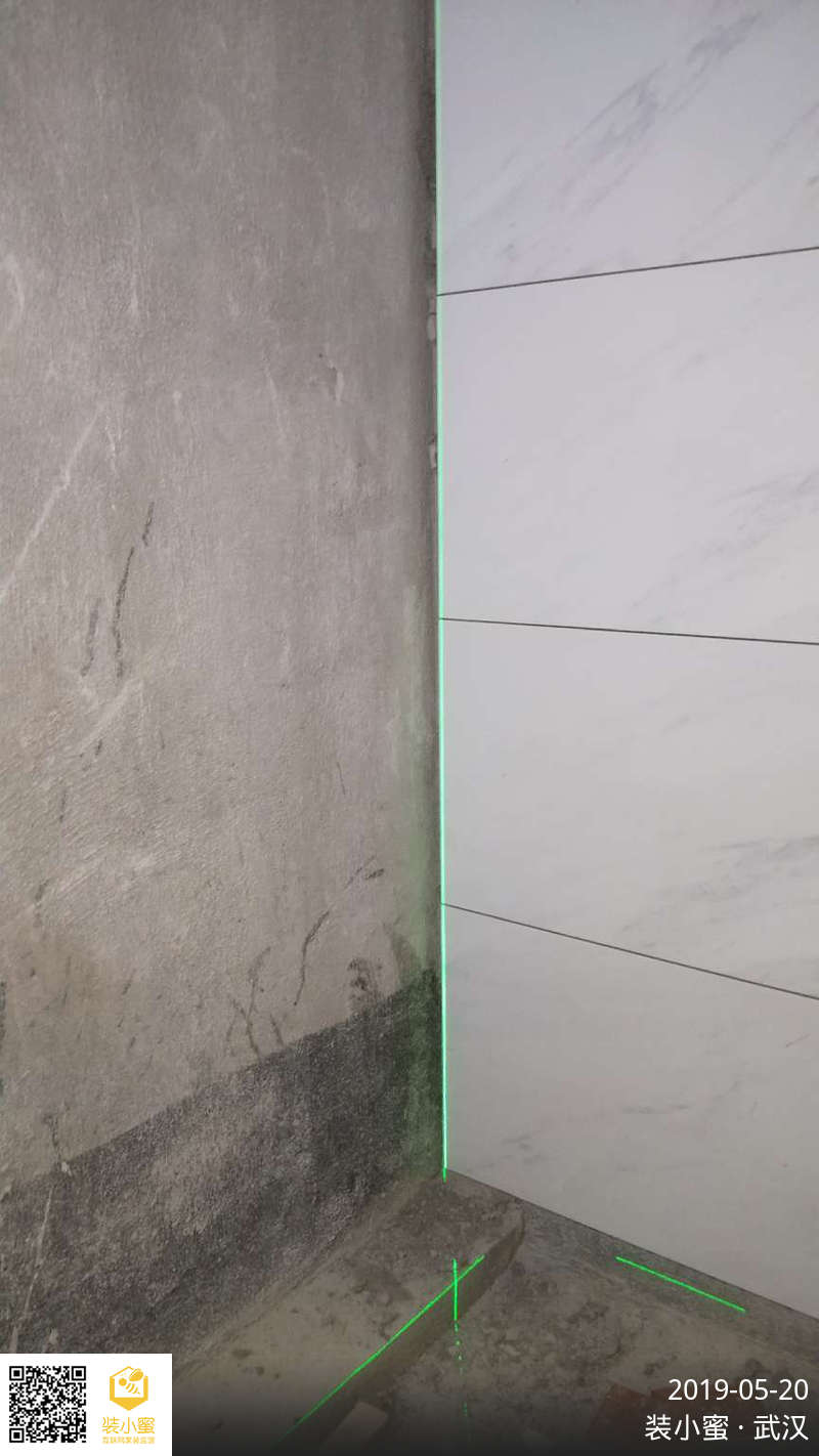

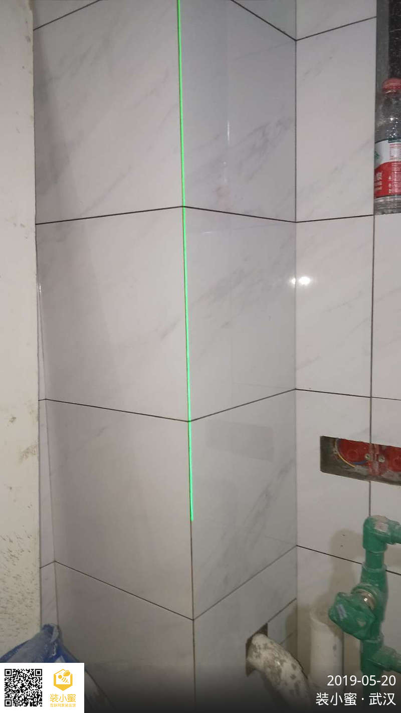

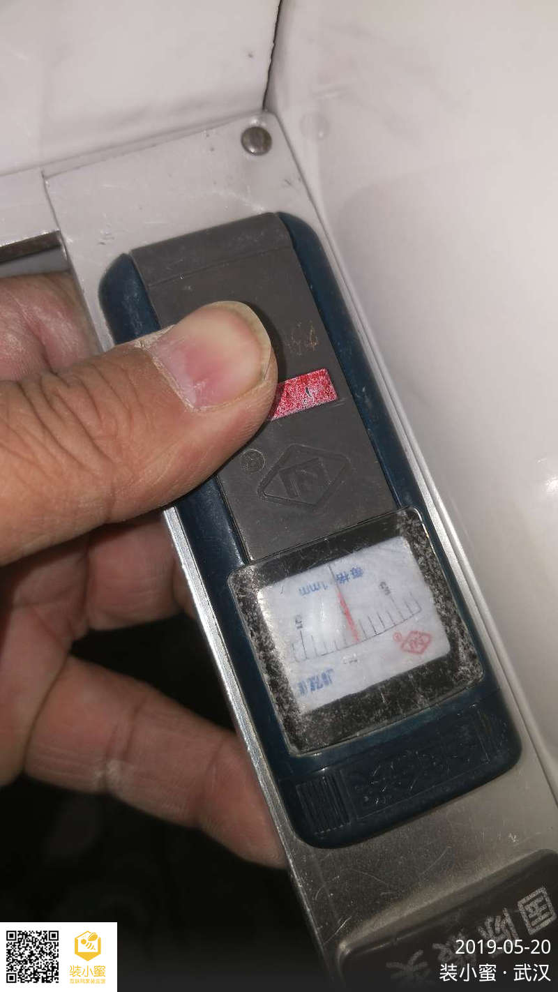

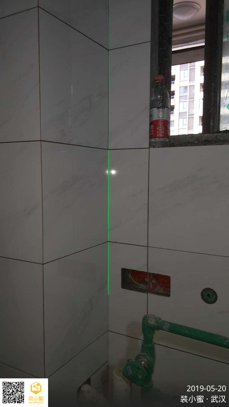

2..泥工正在进行厨房墙面砖粘贴,经红外线及2米靠尺检查,垂直平整符合施工规范。

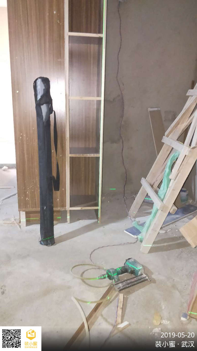

1.要求施工方进行地面建渣清理,影响施工安全。

中央空调风口处使用石膏整板安装
龙骨规格与用材符合要求
龙骨架固定牢固,间距符合要求
龙骨架底部防潮基础符合要求
木基层板固定牢固
木基层板表面平整、牢固
木基层板防潮处理符合设计或技术要求
与造型有冲突的施工已经调整位置
木饰面板粘贴施工符合要求
木饰面板花色符合要求
木线条表观质量符合要求
