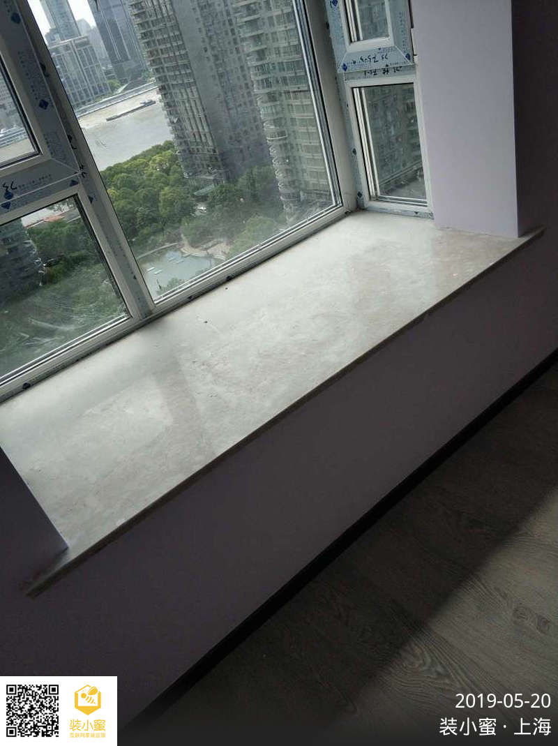

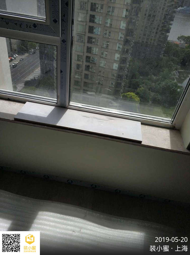

大理石表面质量符合要求
大理石饰面安装质量符合要求
边口光滑、磨边平直,符合要求
