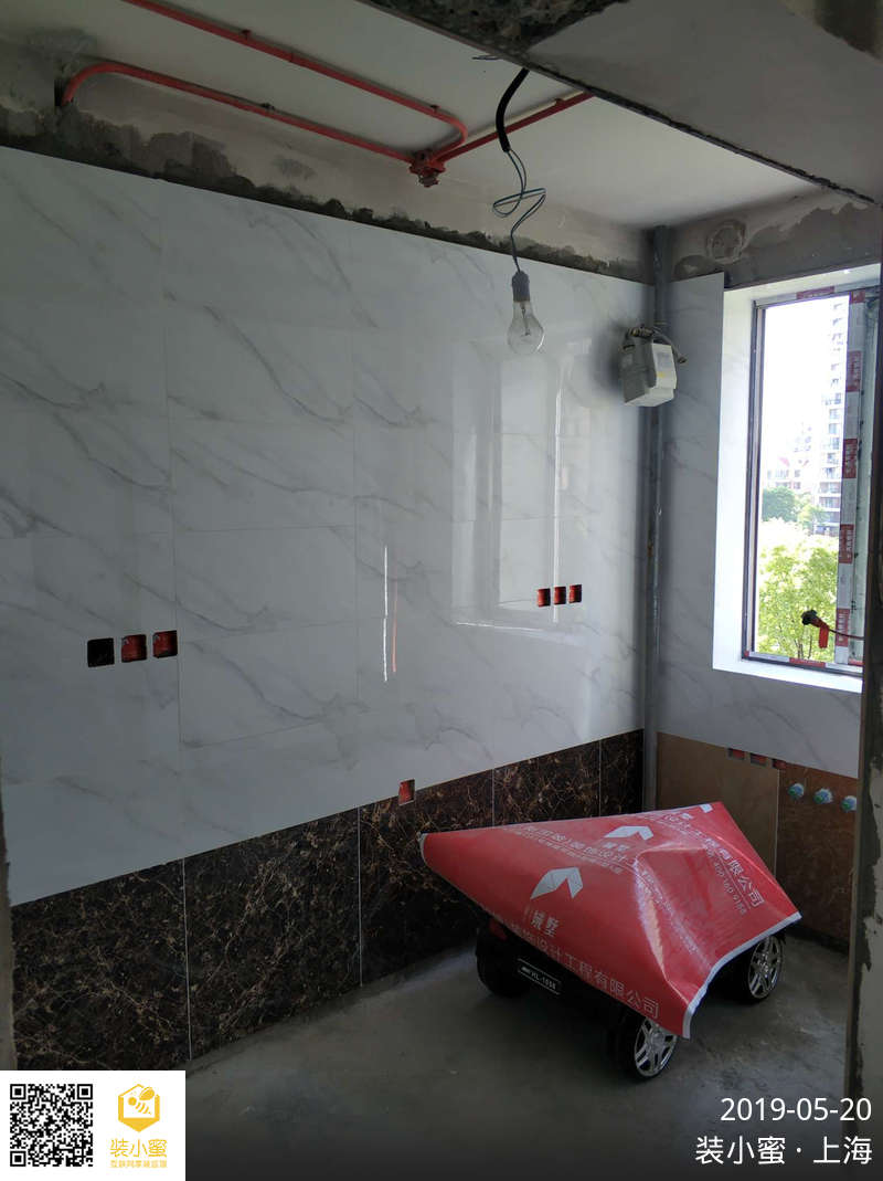

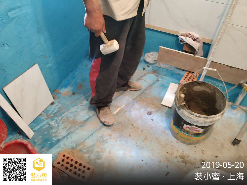

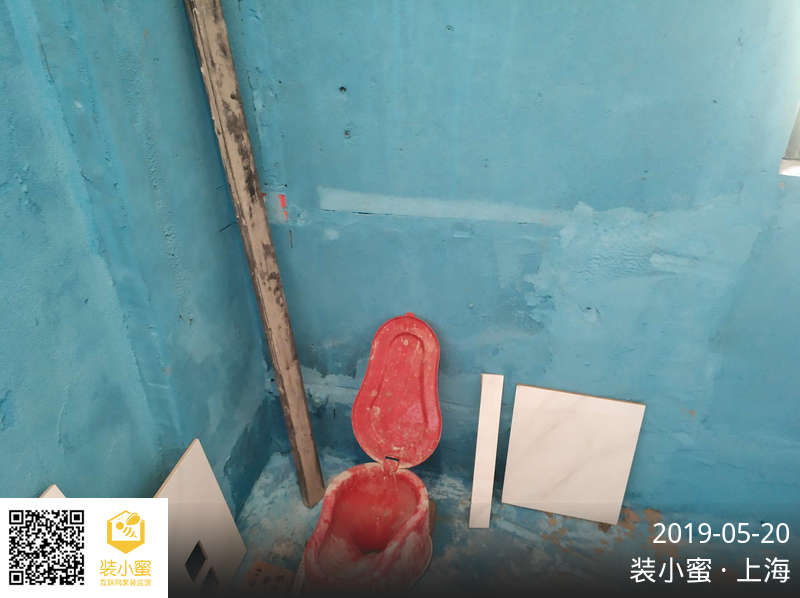

进度正常。墙地面防水已涂刷,木工正在吊顶,瓦工正在贴卫生间墙砖。
1.木龙骨吊顶未刷防火涂料。
2.边顶龙骨固定全是枪钉,建议美固钉加固。
3.水电管孔洞迟迟未封,建议及时处理。

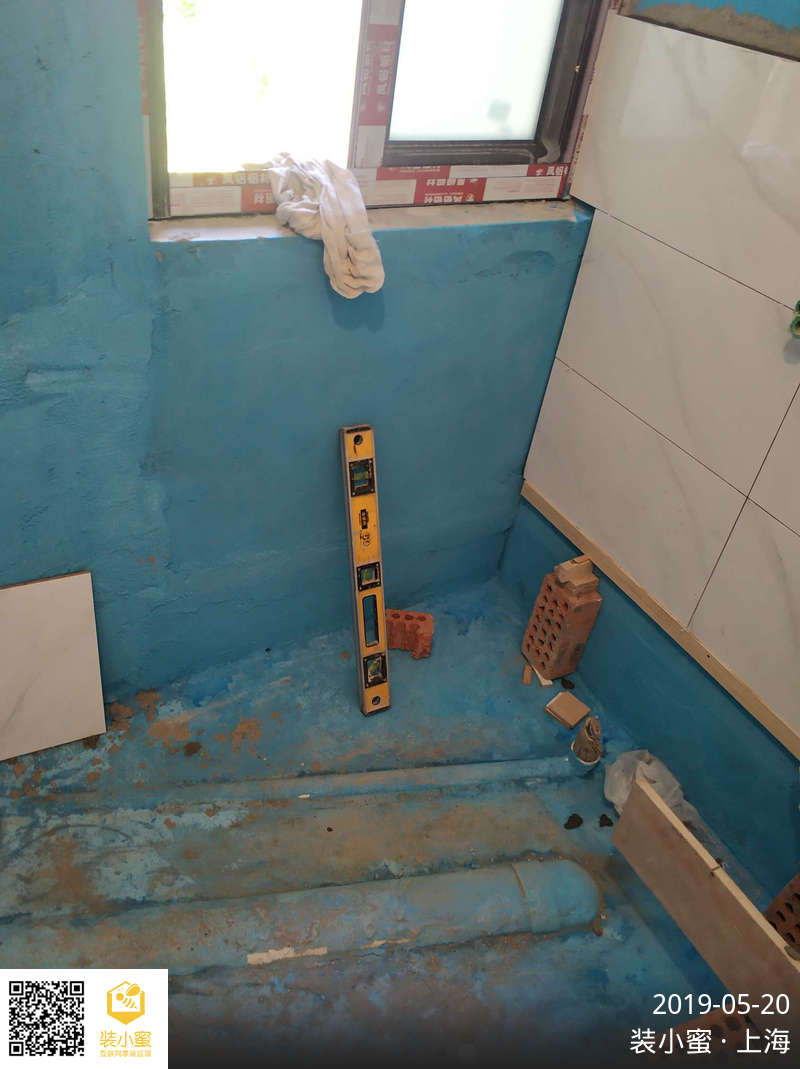

1.门槛石、挡水条需湿铺,两端堵实,内侧刷防水。

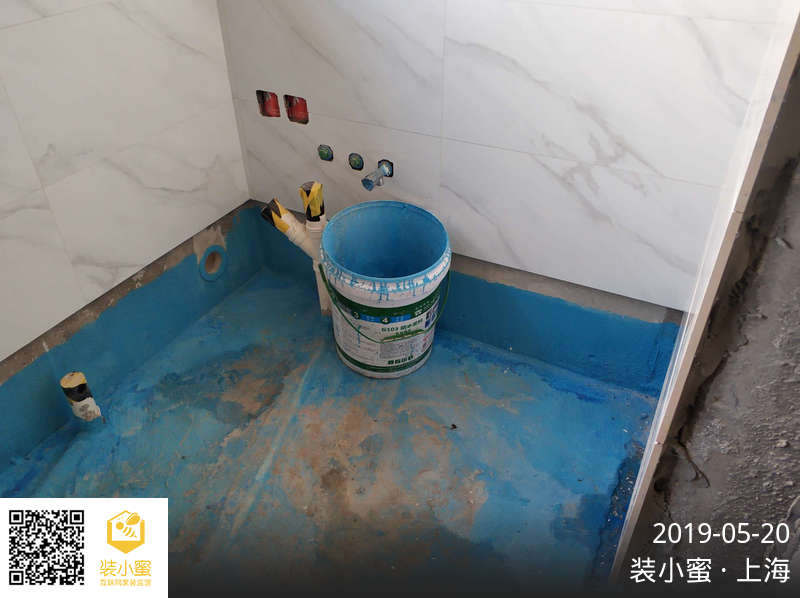

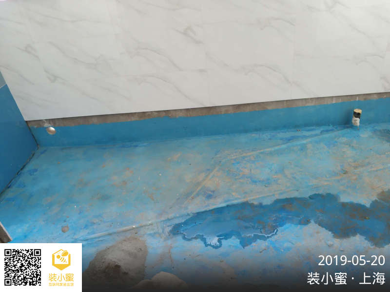

2.地面防水需横竖两遍,第一遍干透再刷第二遍,涂刷时需延伸墙面,管周需加强。
3.闭水试验需达24-48小时,最好楼下察看。
4.闭水验收需提前告知,以便按排上门。

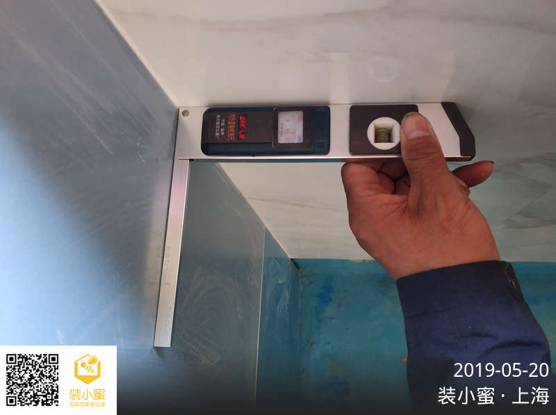

开槽部位修补施工符合要求
开槽部位修补施工符合要求
符合标准:14项
地面防水层涂膜质量符合要求
管根部位加强防水

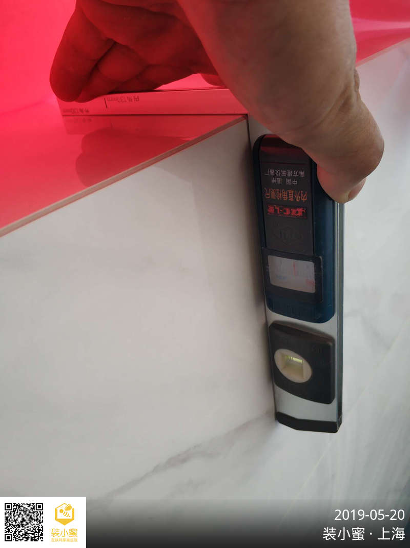

现场铺贴与设计排版方案相吻合

填缝剂表面牢固、饱满,完整
