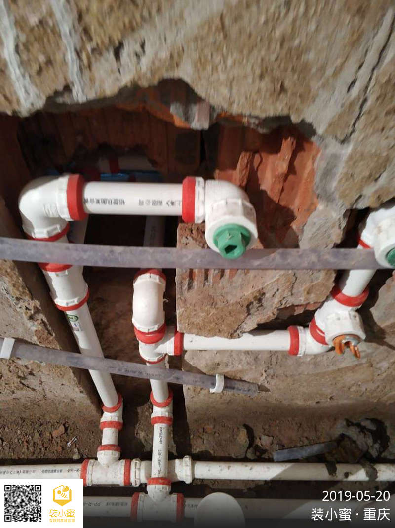

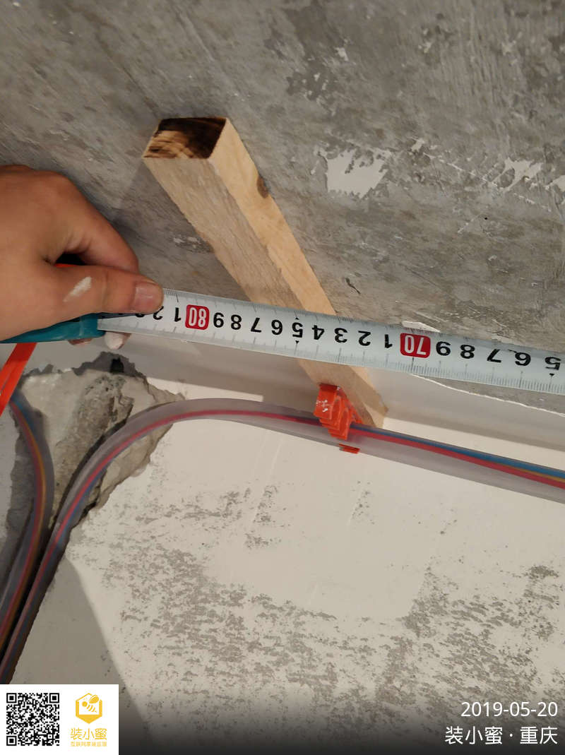

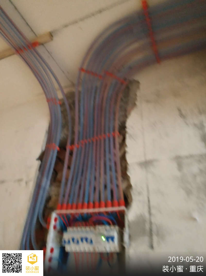

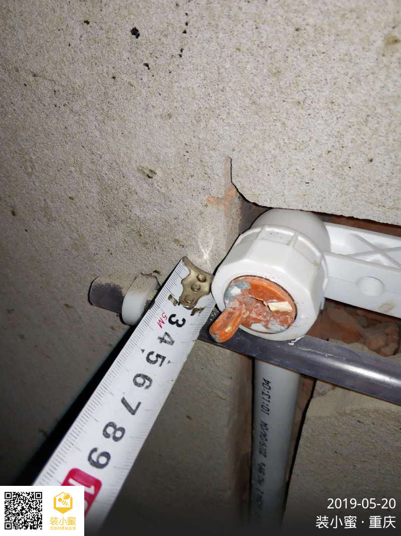

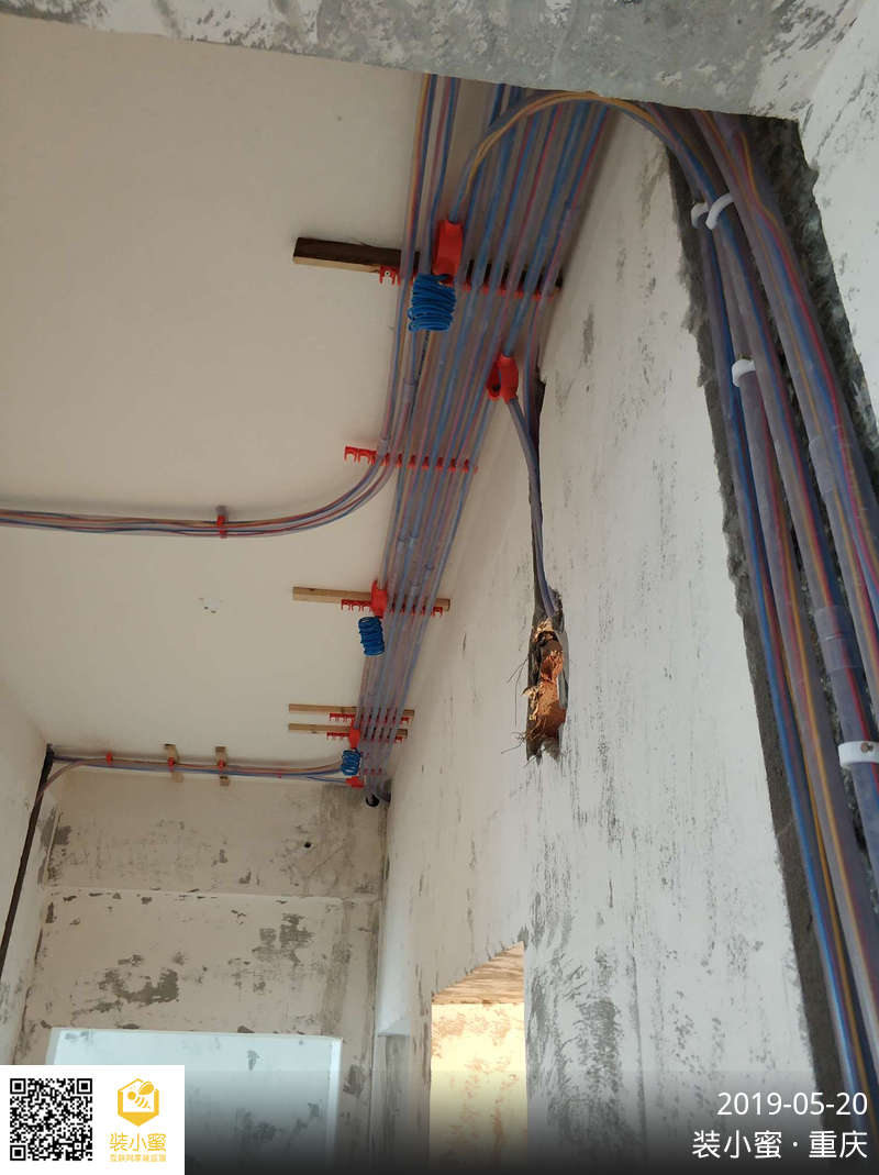

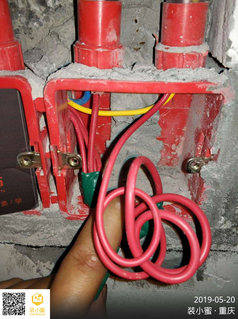

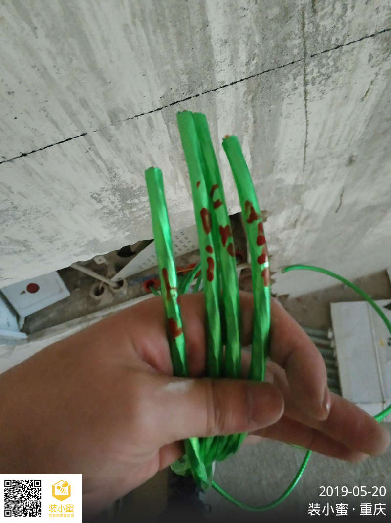

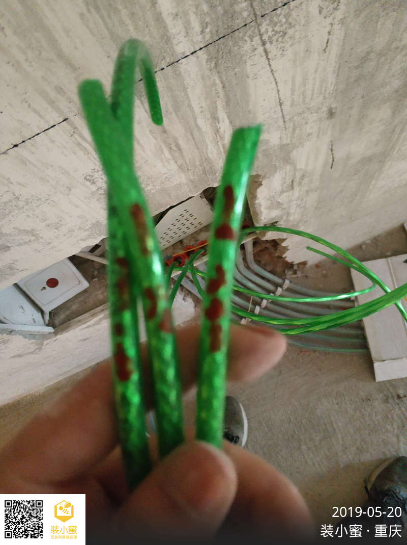

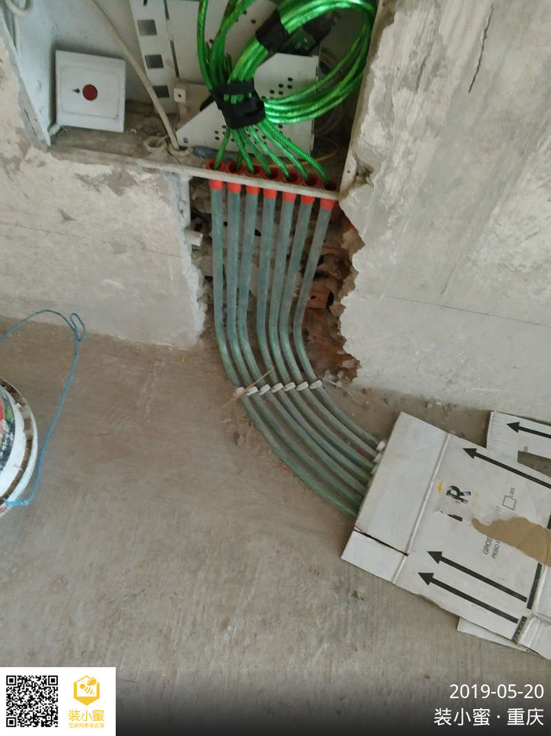

1.前期隐患暂未整改
2.预留灯位导线未穿管保护,建议整改

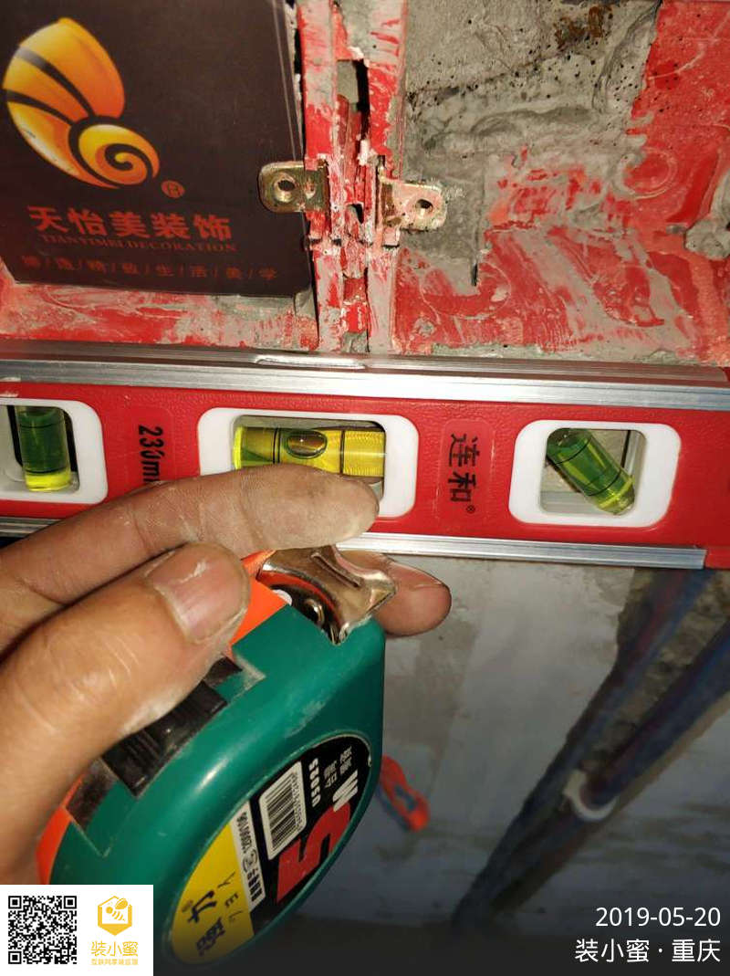

防水涂层均匀,无露点;干湿区须做挡水条;
墙地砖空鼓率单砖面积<15%,2米靠尺平整度误差<3mm,垂直度误差<2mm;
重型砖上墙须刷背胶;

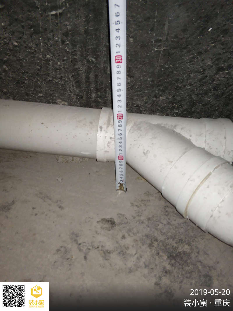

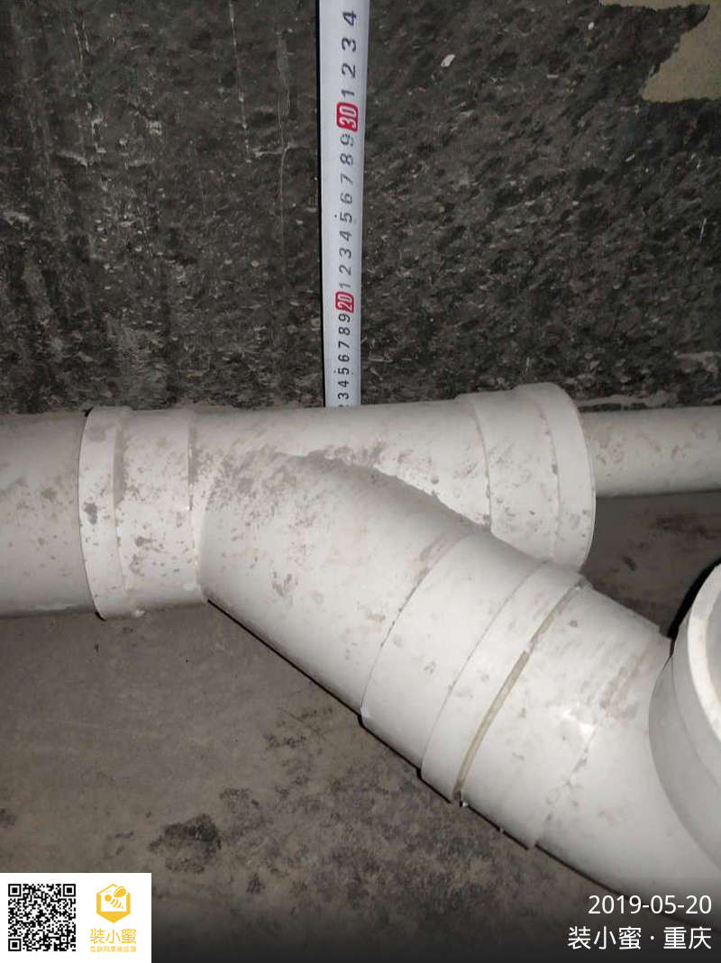

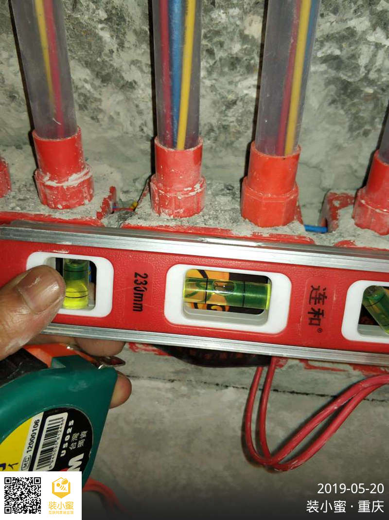

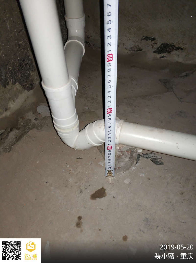

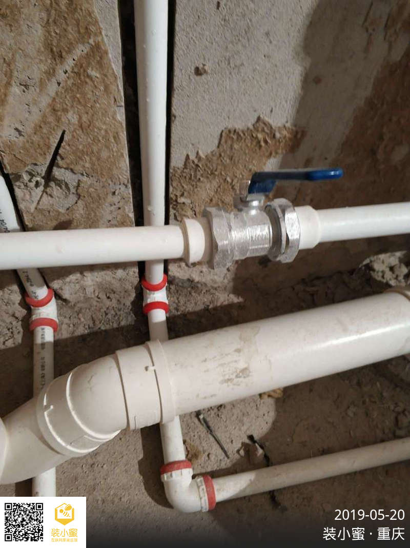

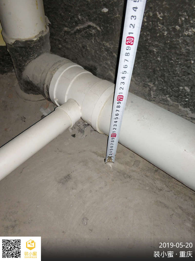

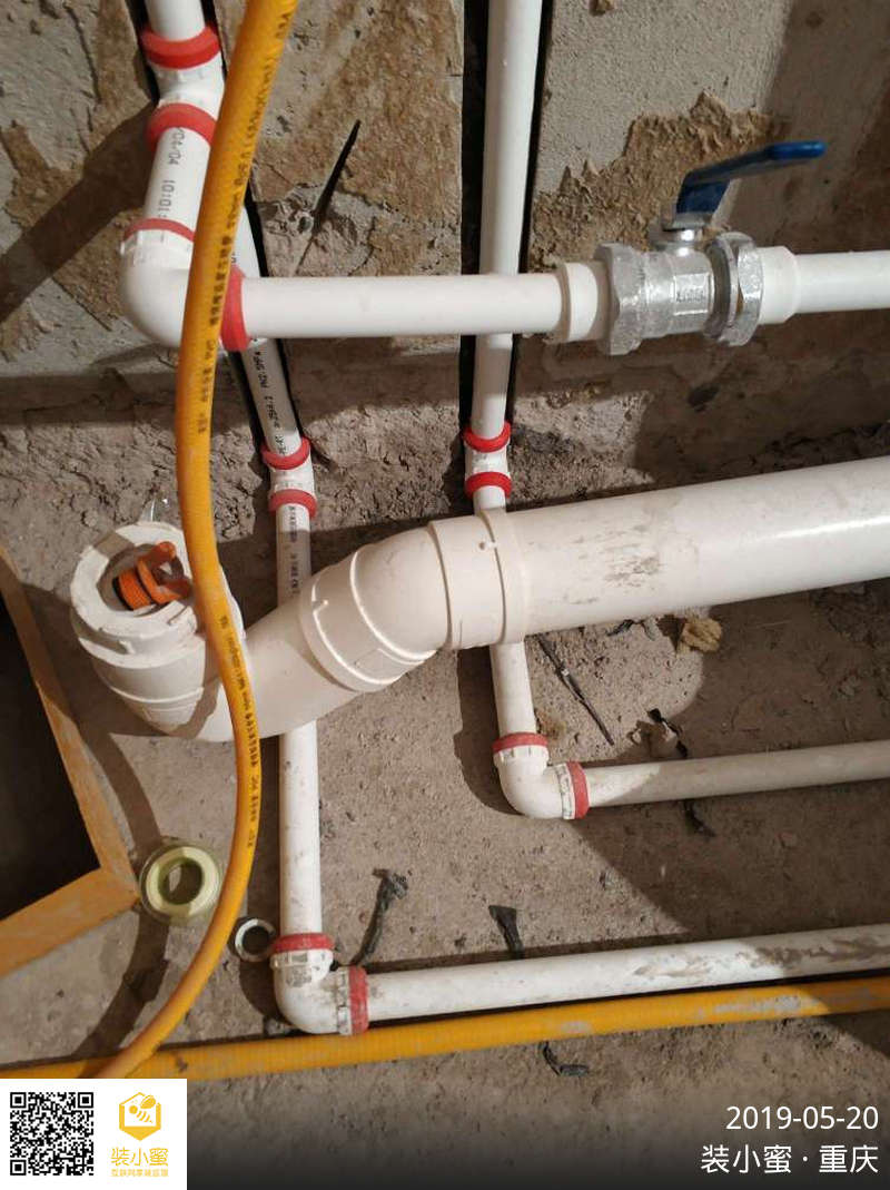

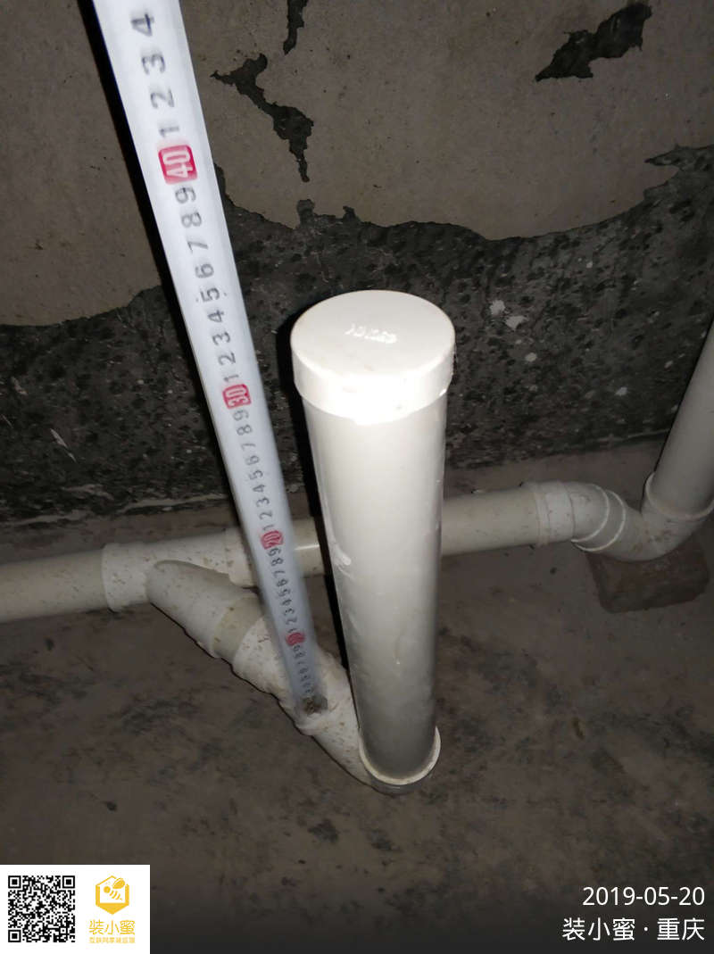

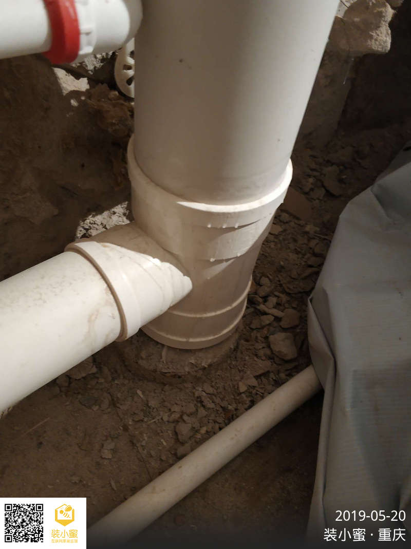

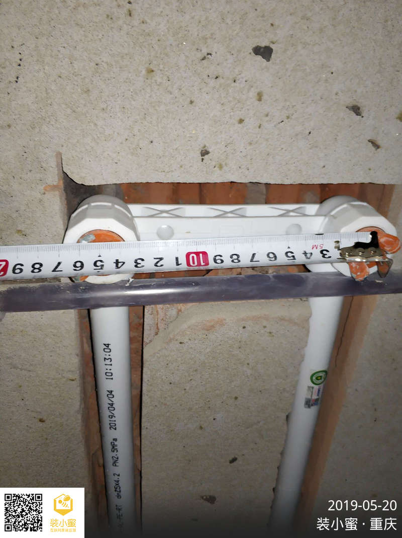

多管并管,已采用Y型三通连接

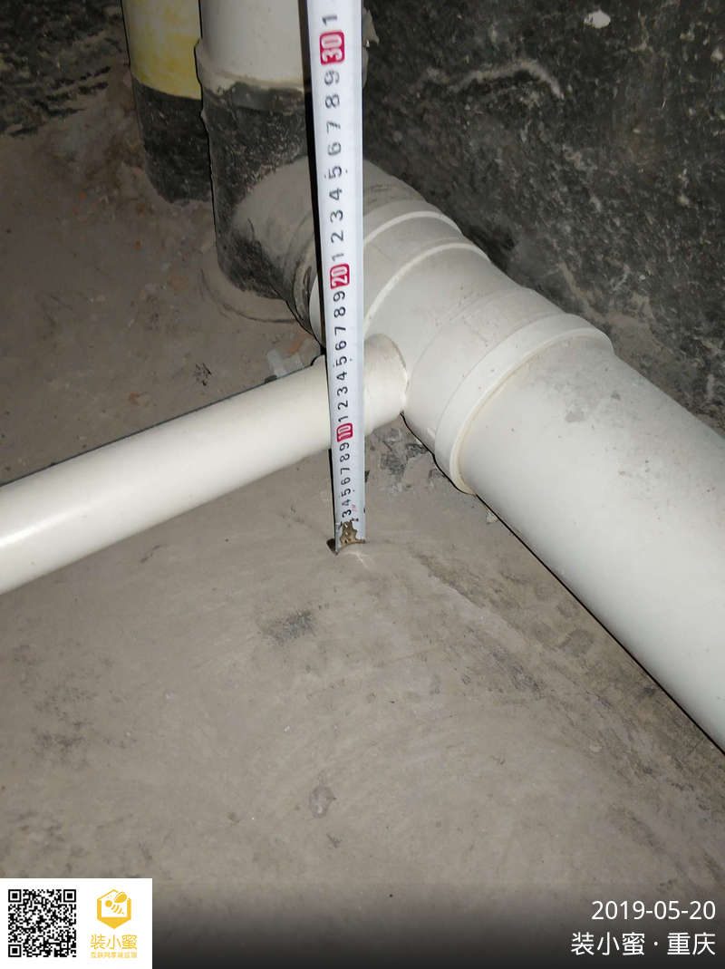

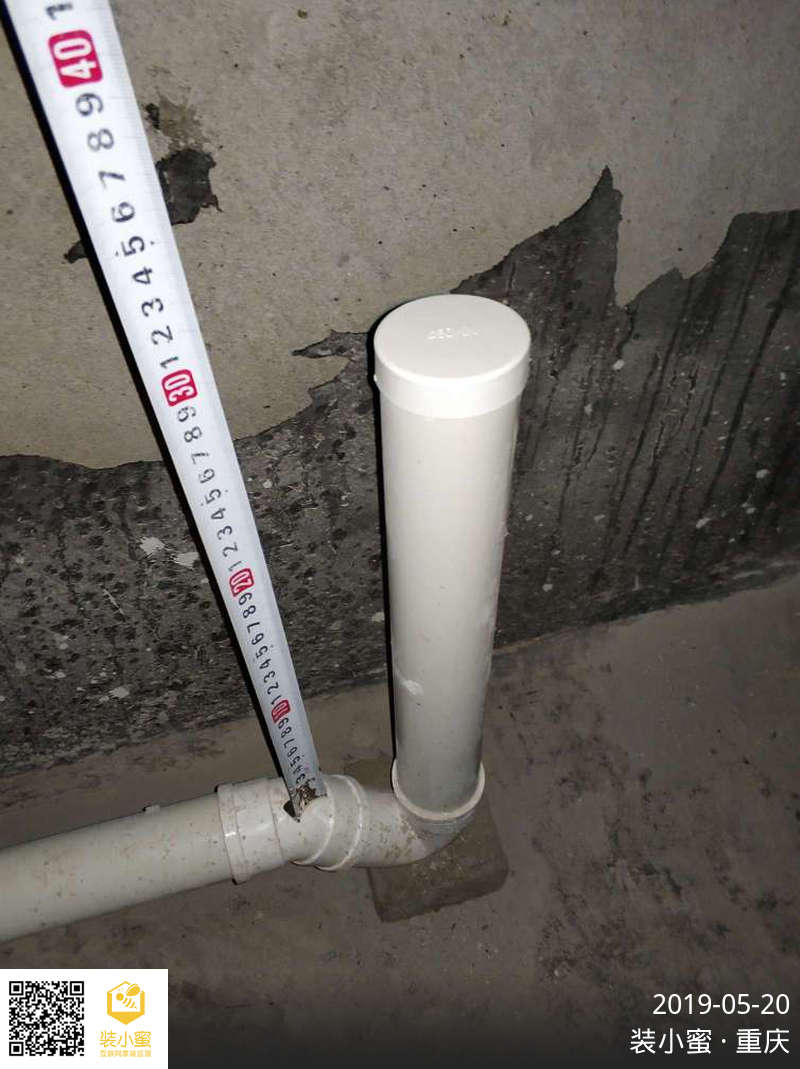

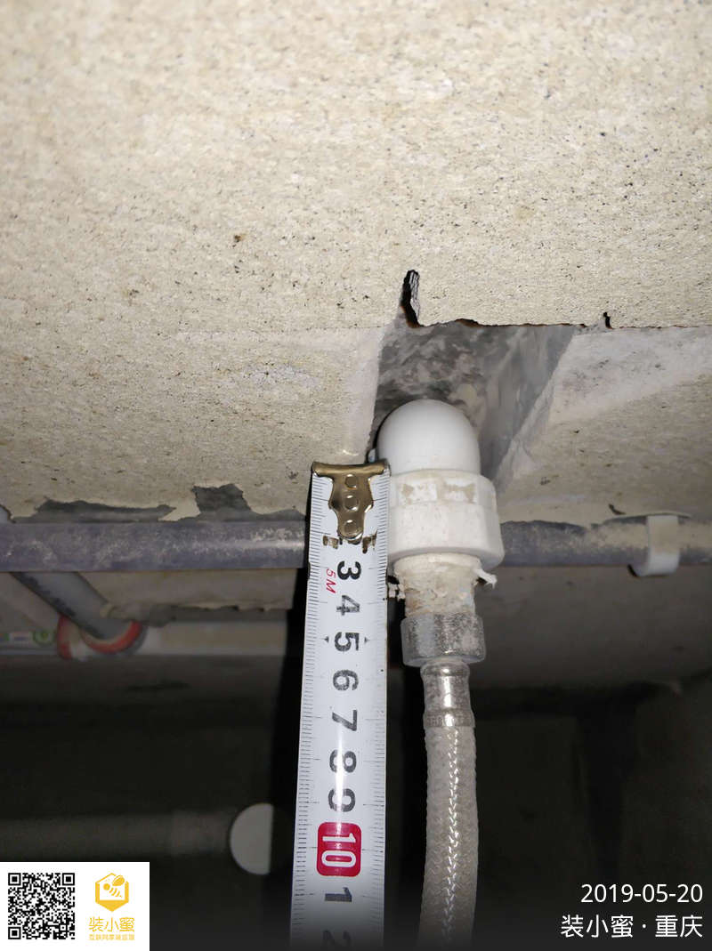

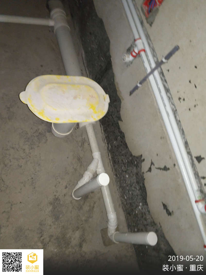

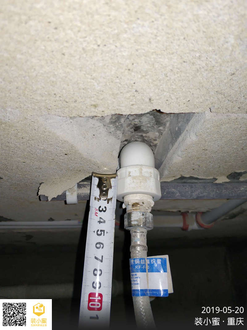

下水管道经通水试验,排水畅通

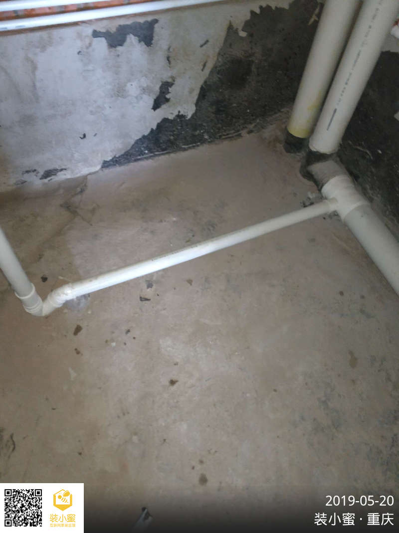

厨房排水管安装符合要求

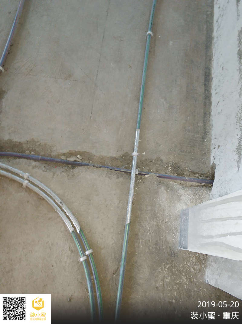

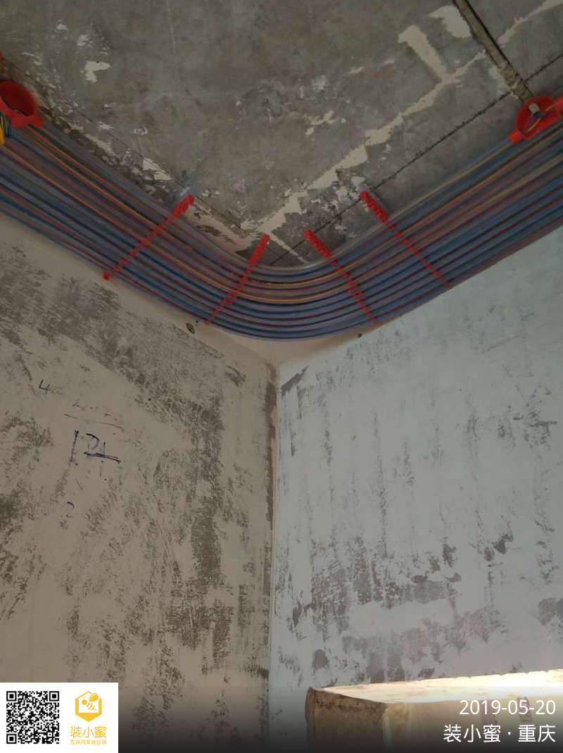

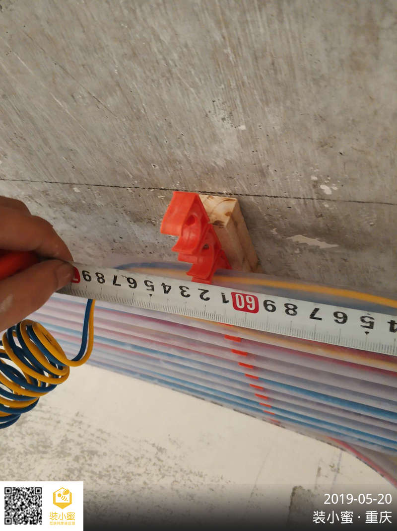

弱电线两端已编号并保护

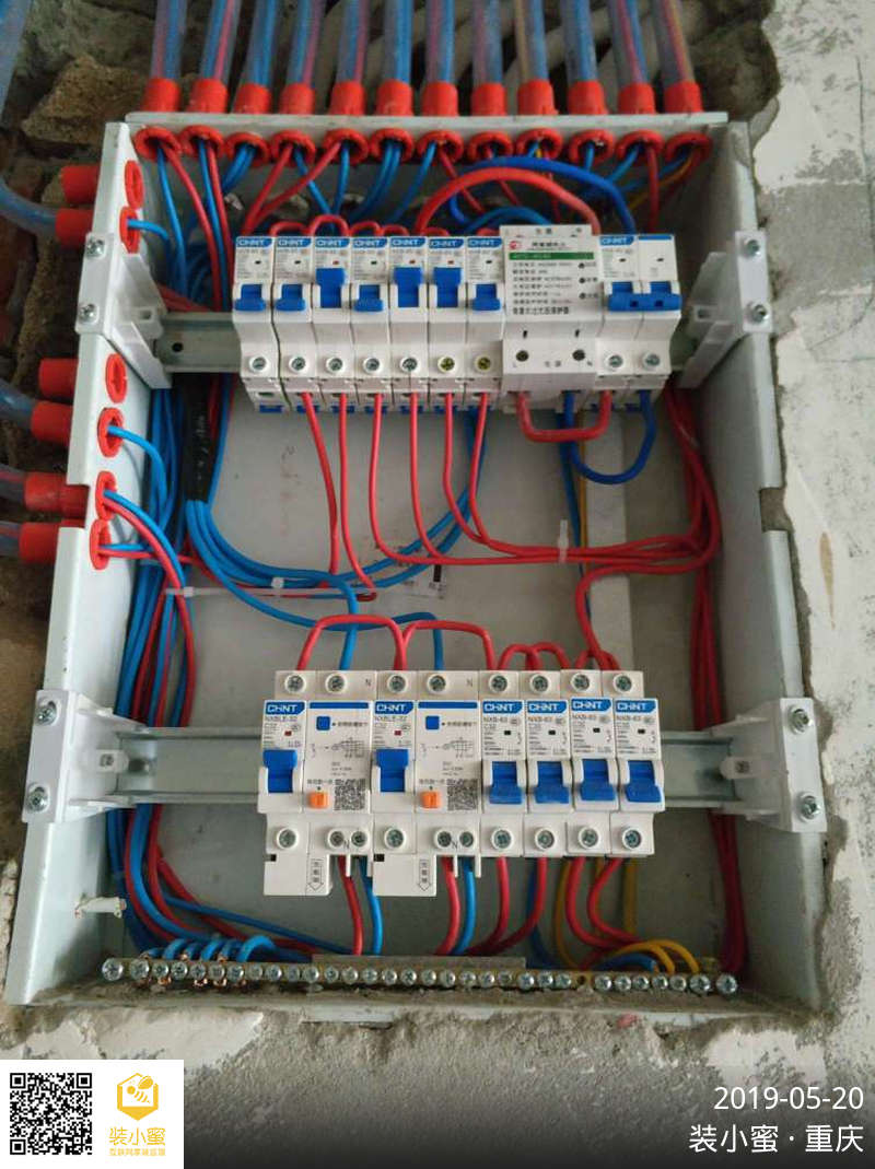

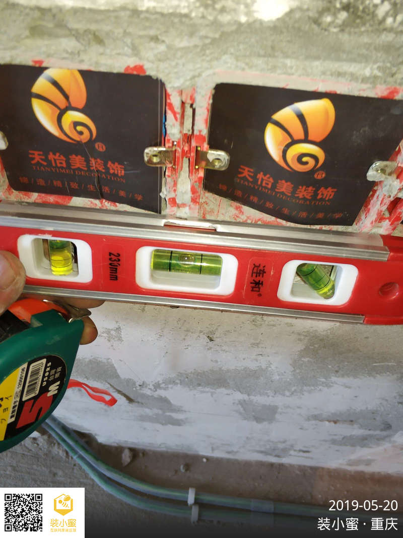

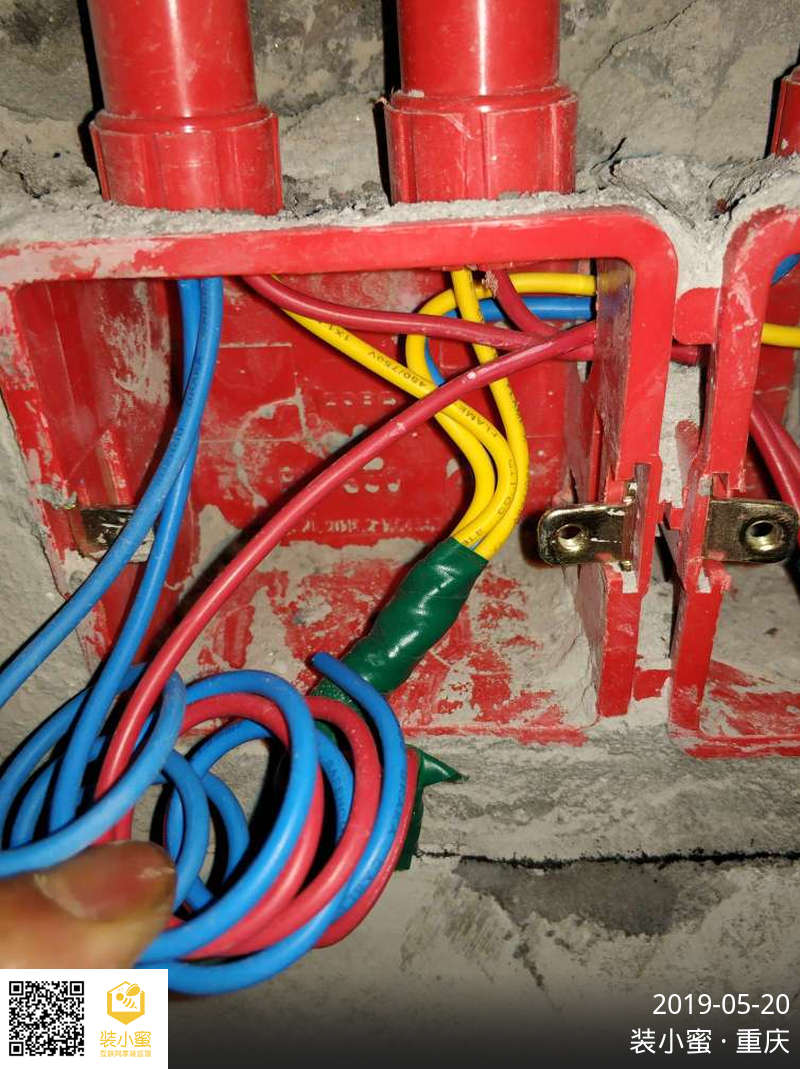

断路器接入导线的数量符合要求
导线与断路器匹配符合要求
断路器漏保设置合理
