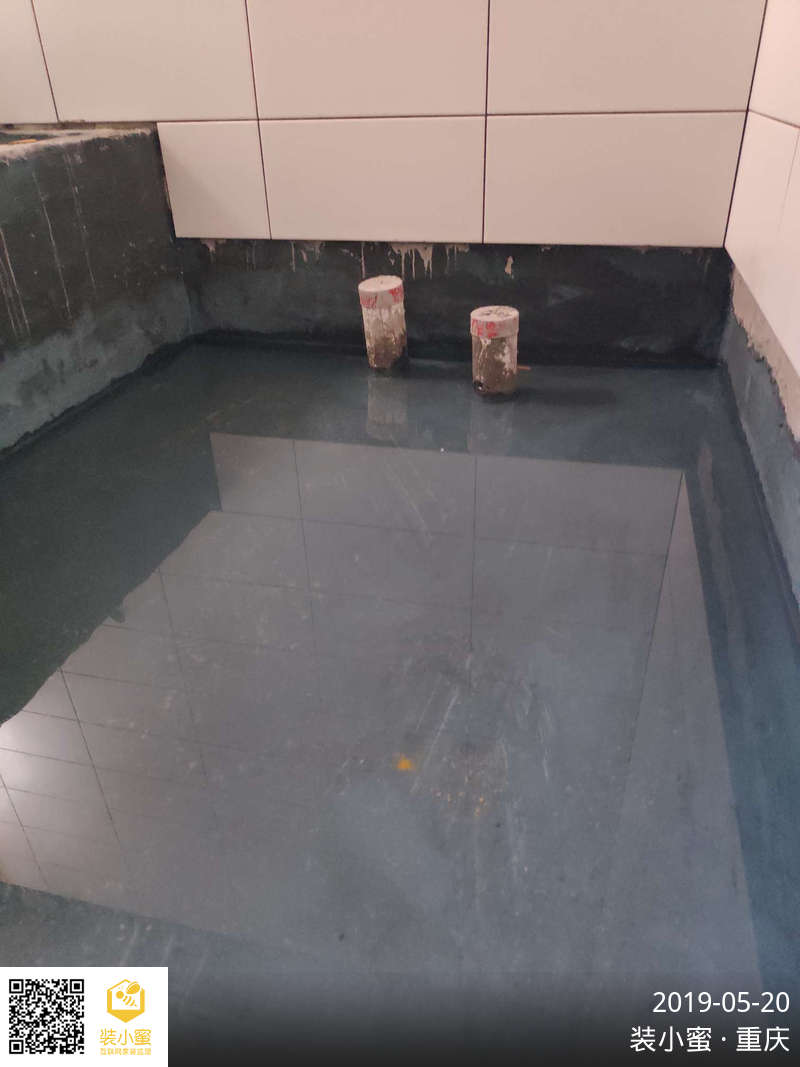

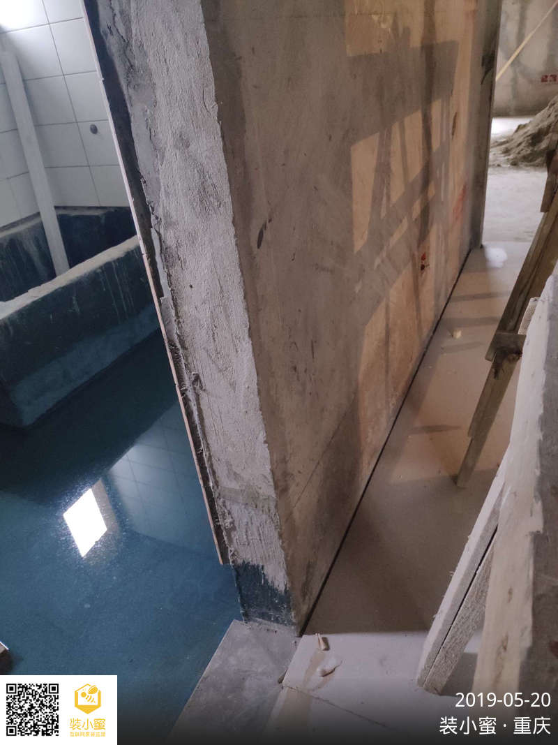

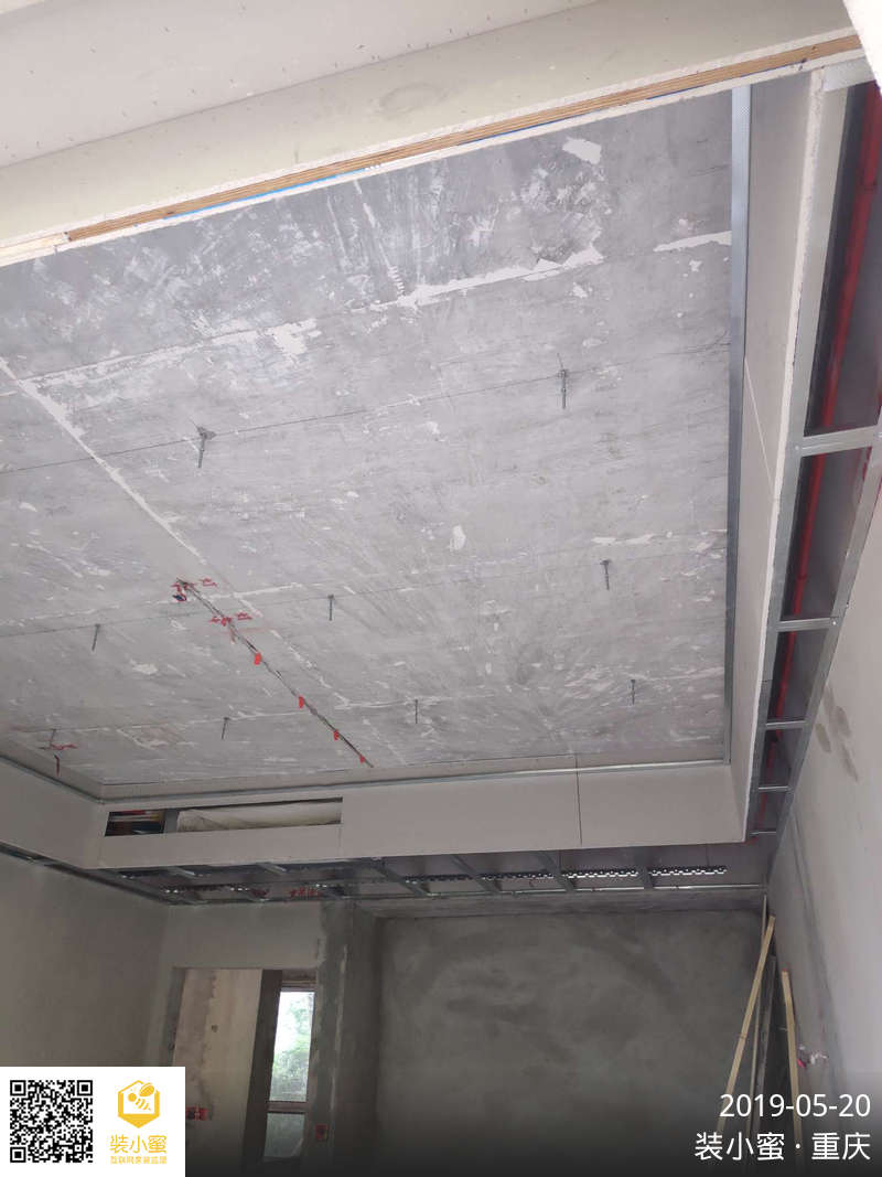

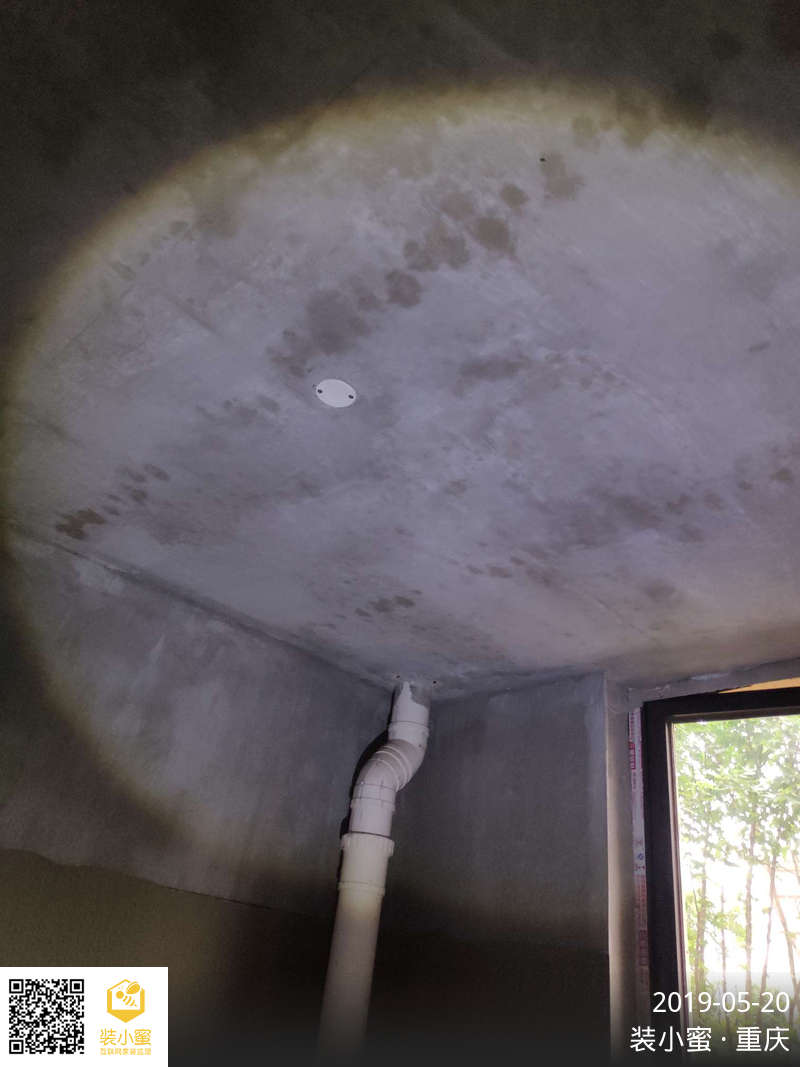

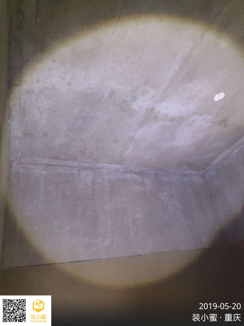

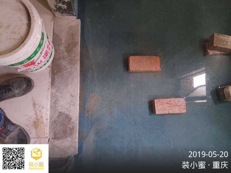

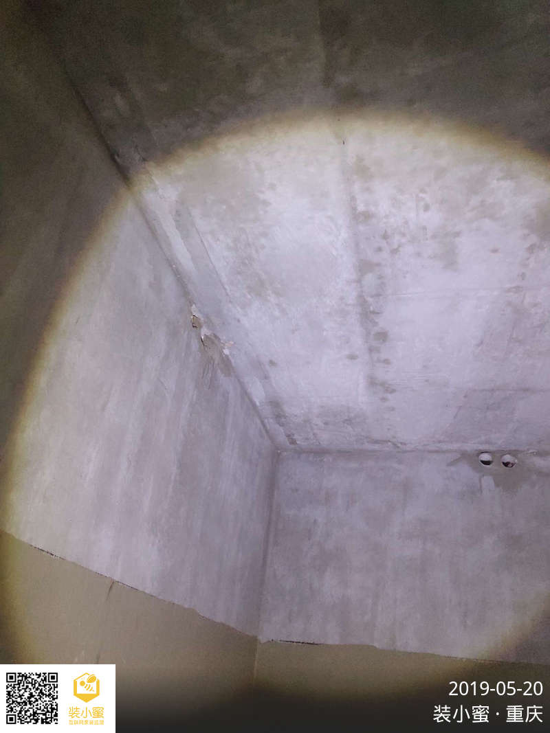

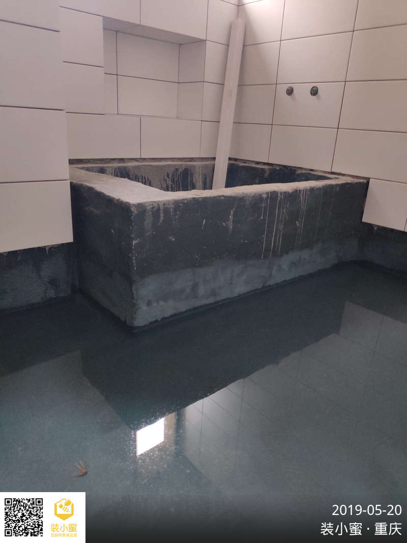

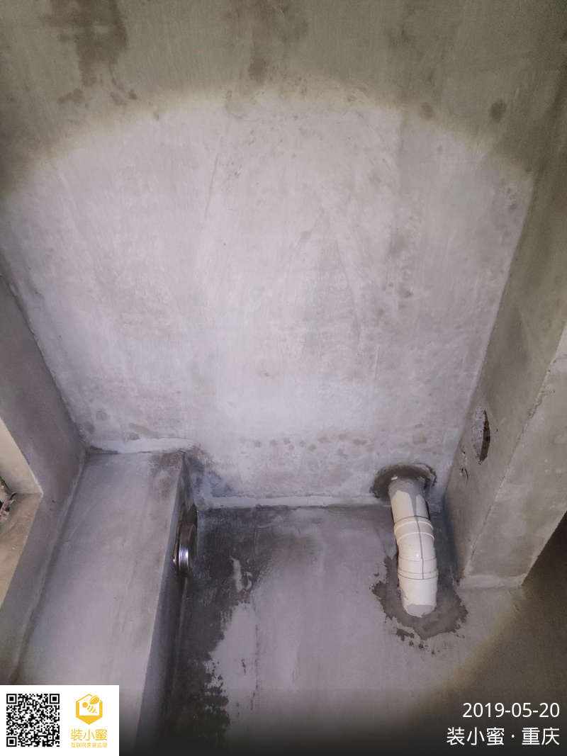

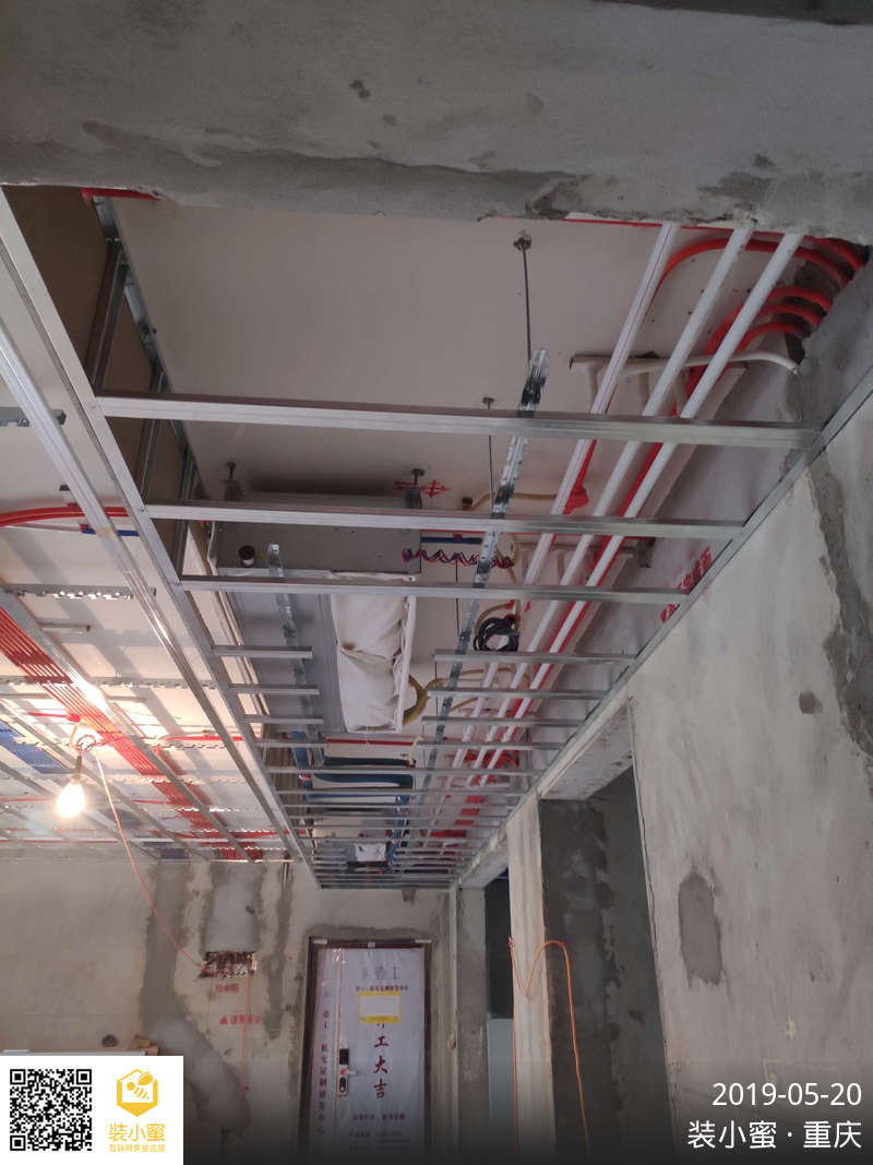

进度正常,目前闭水试验已完成,卫生间墙砖已铺贴,未勾缝,卫生间门槛石已铺贴且边口已涂刷防水处理,木工正在吊顶

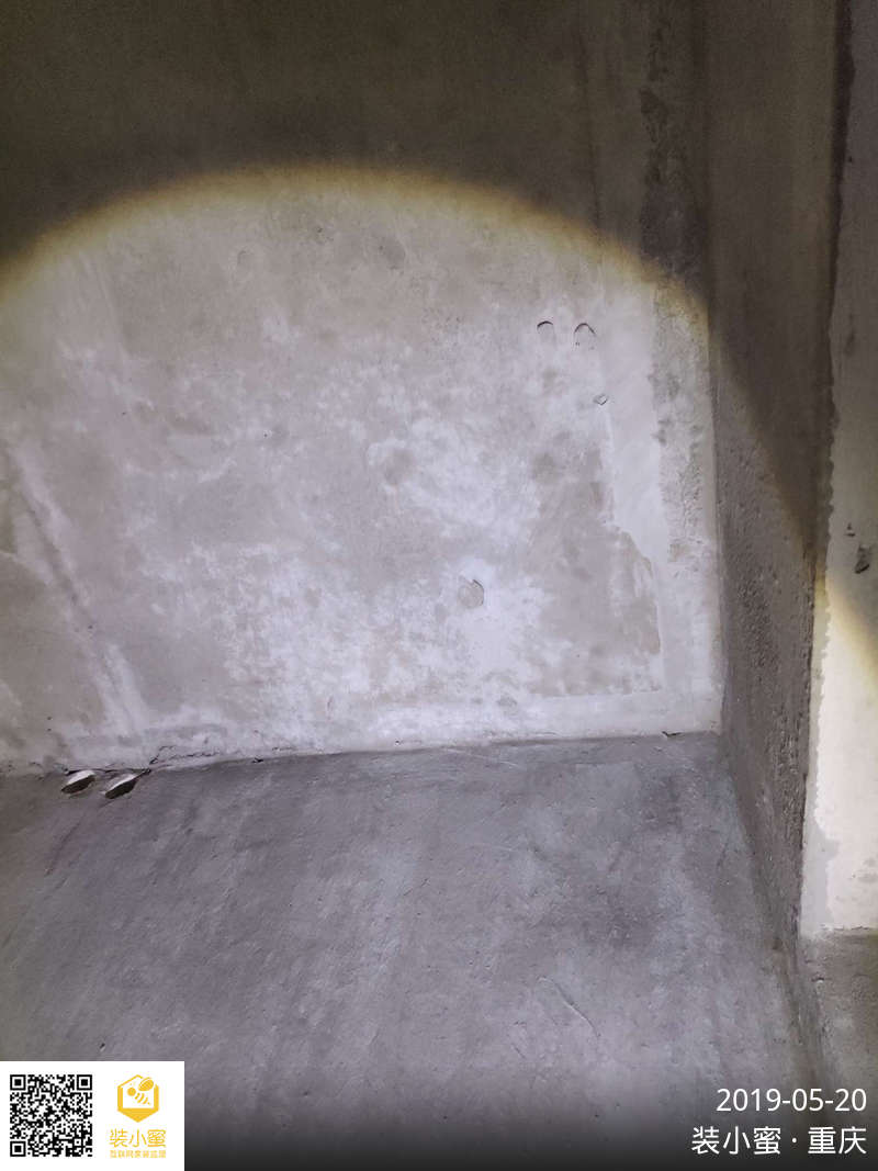

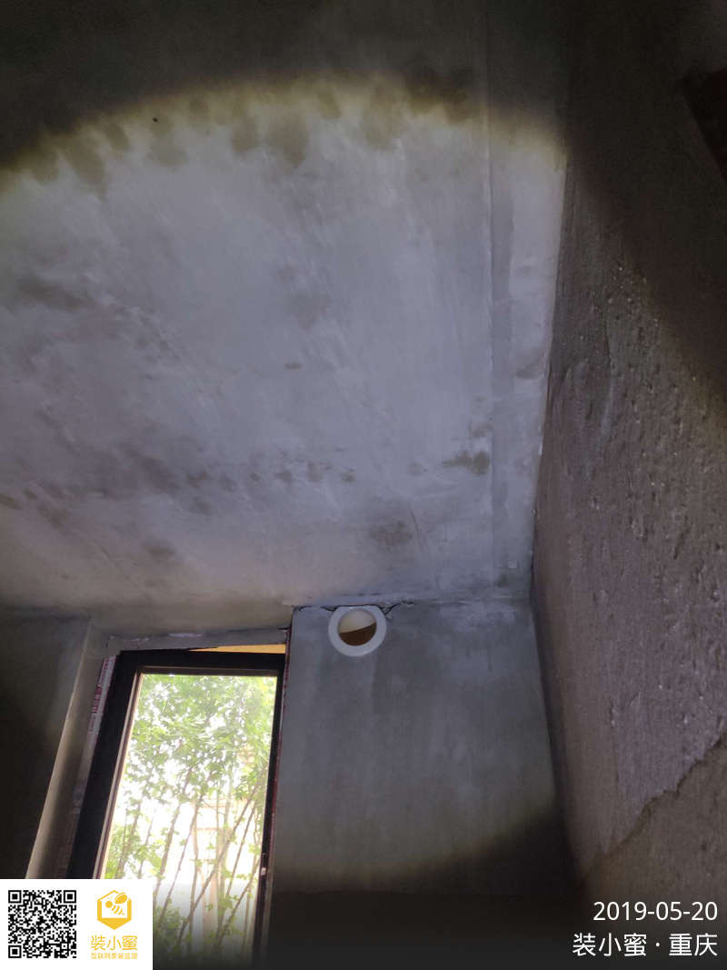

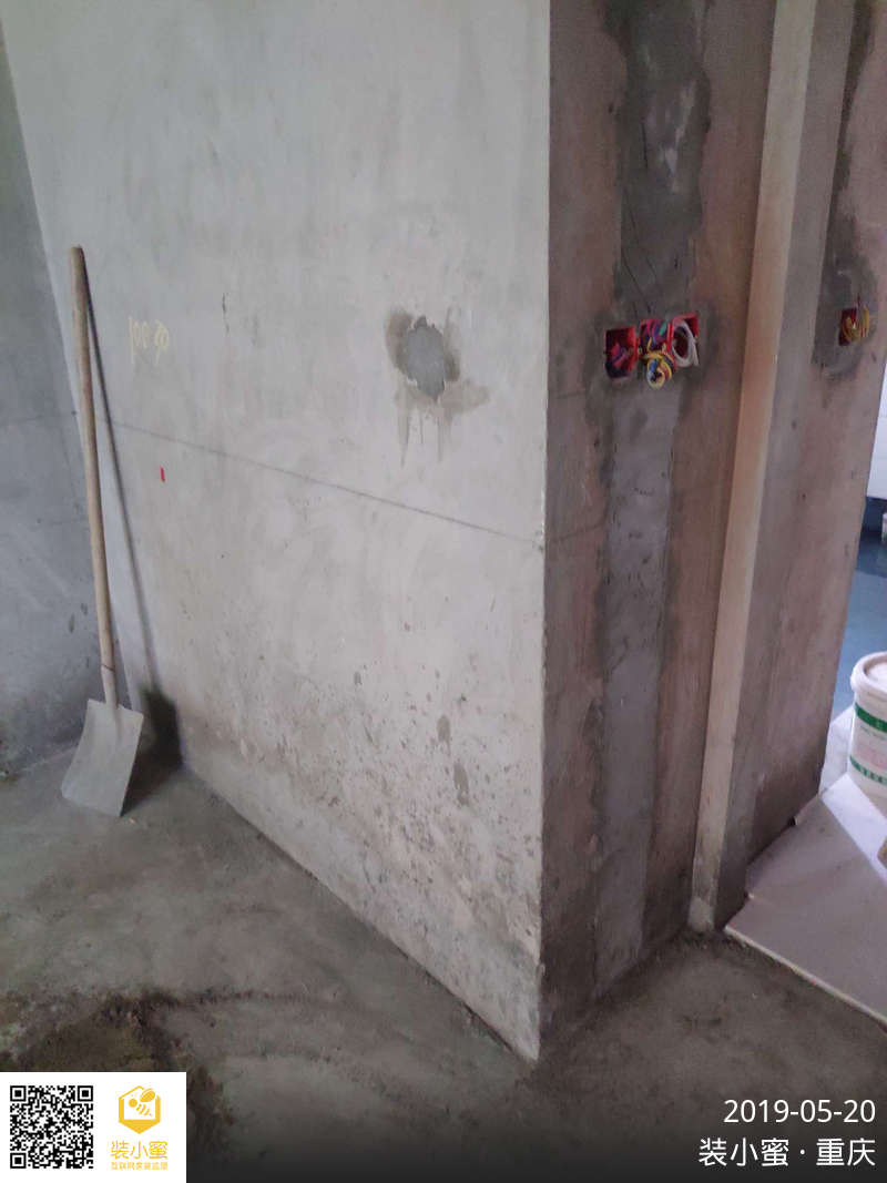

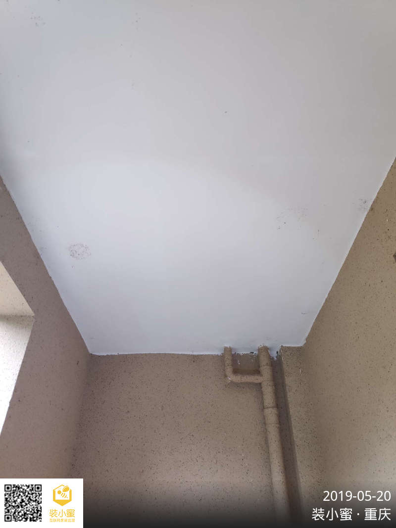

1.前期生活阳台马赛克未贴平整位置已整改,水管出水端口及地暖分水箱突出墙面有待后续加强处理,地面砖已完成保护

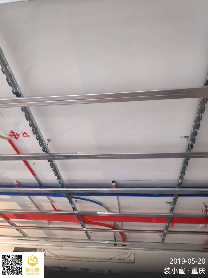

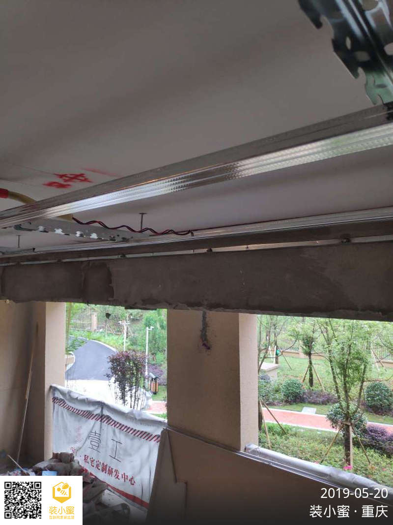

2.卫生间镜前灯导线出墙端口未套软管保护,需增加保护

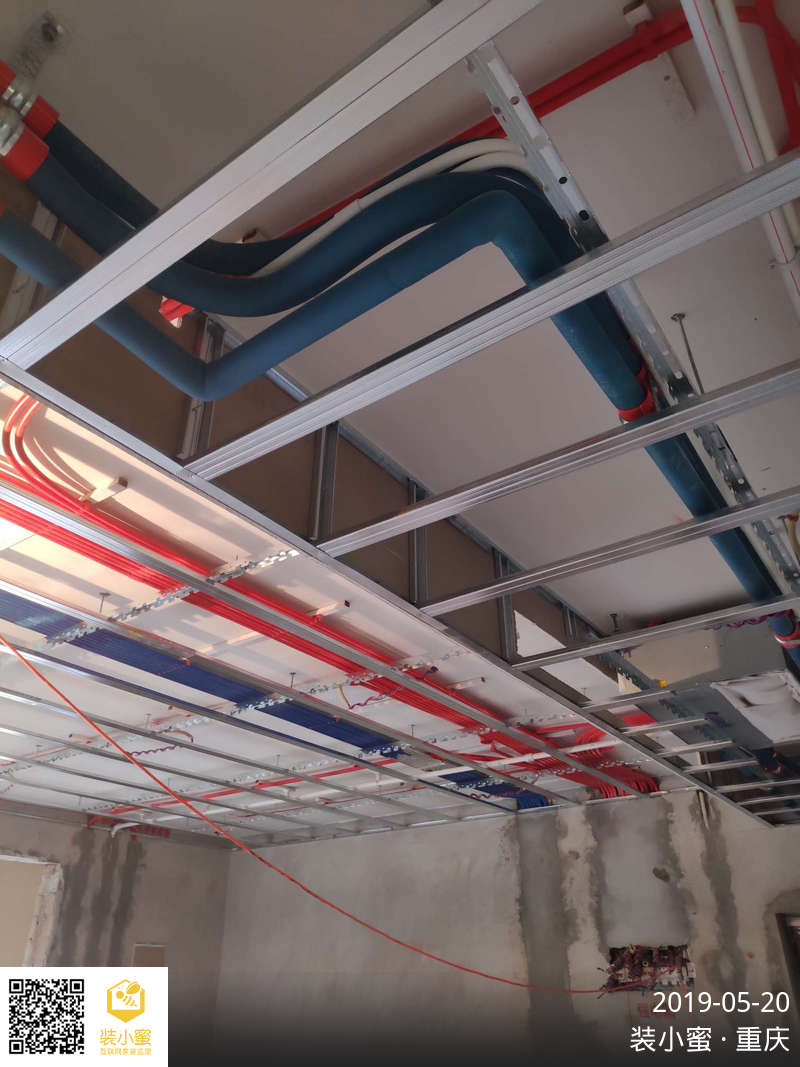

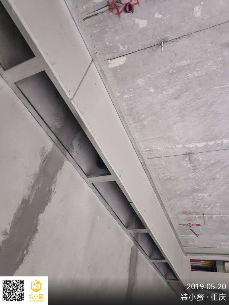

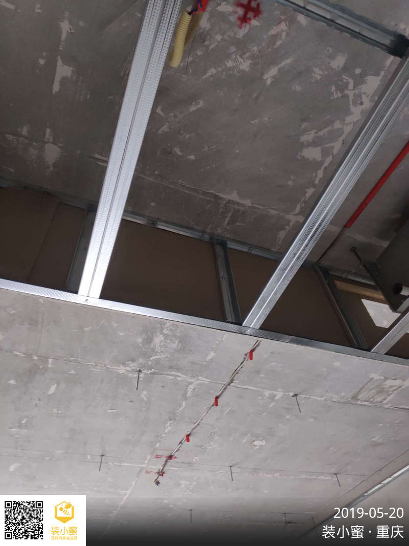

3.已完成侧面石膏板风口位置未采用整张板套割,建议采用整张板套割
4.卫生间一处墙面砖阳角不方正,需加强处理
1、 石膏板吊顶/隔墙:
(1) 石膏板禁止使用枪钉固定

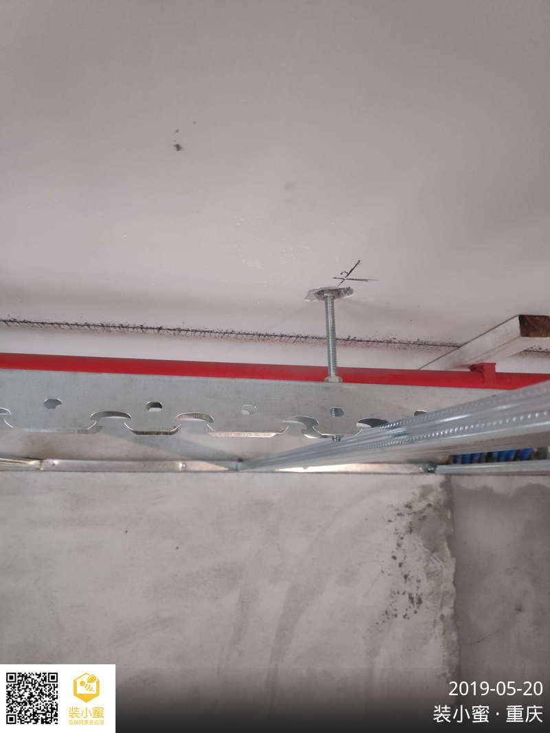

(2) 转角处吊杆应做加固措施,板面应整板套割。
(3) 石膏板应在龙骨部位拼接并固定,板与板之间具有5毫米左右的拼接缝,错缝拼接,无十字通缝。

镜前灯导线出口处具有线管保护
中央空调风口处使用石膏整板安装
符合标准:13项

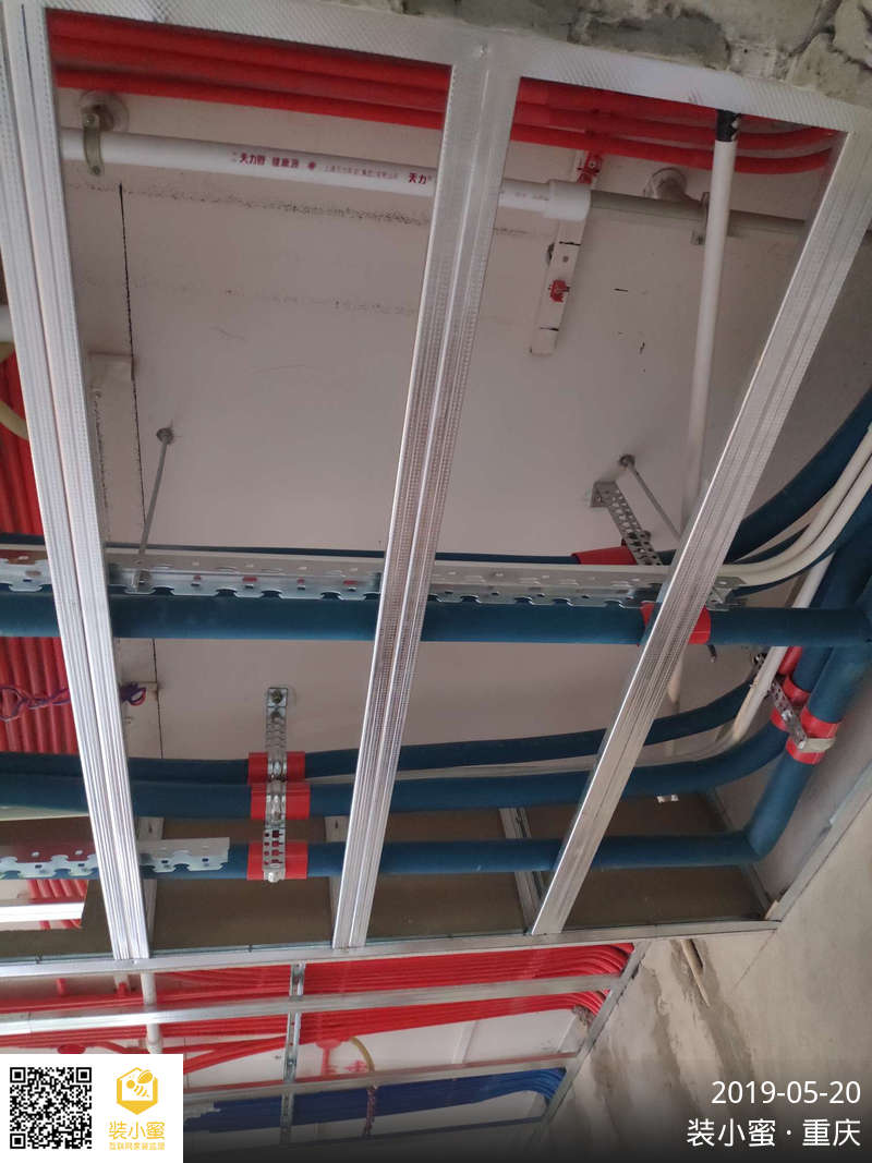

吊杆平直,用材符合要求
吊杆与主龙骨固定符合要求
主次龙骨质量符合要求
主龙骨安装固定施工符合要求
次龙骨安装固定施工符合要求
边龙骨安装固定施工符合要求
吊顶侧挂板施工符合要求
门槛石与安装符合要求

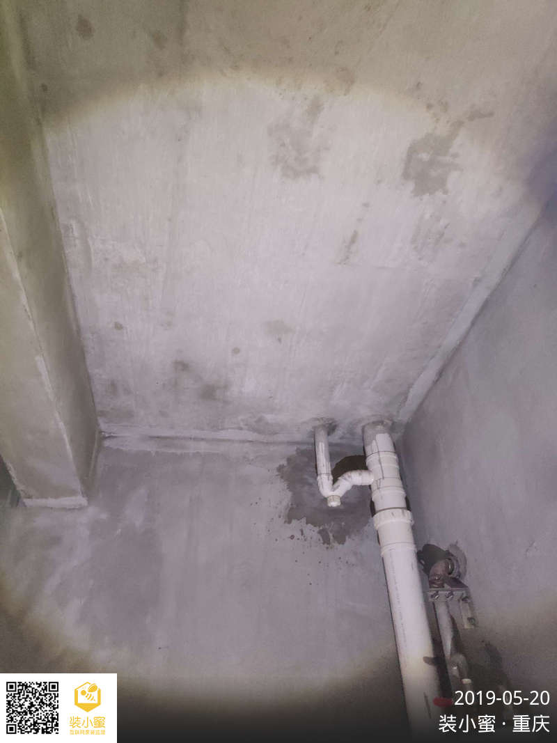

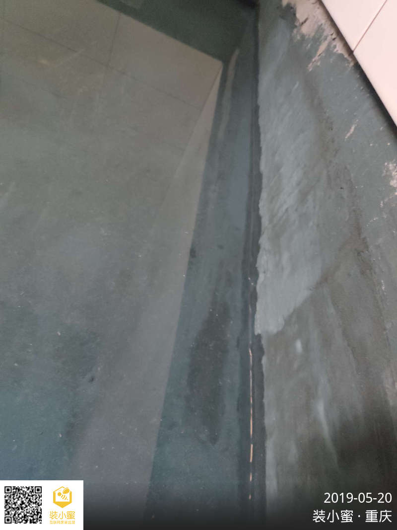

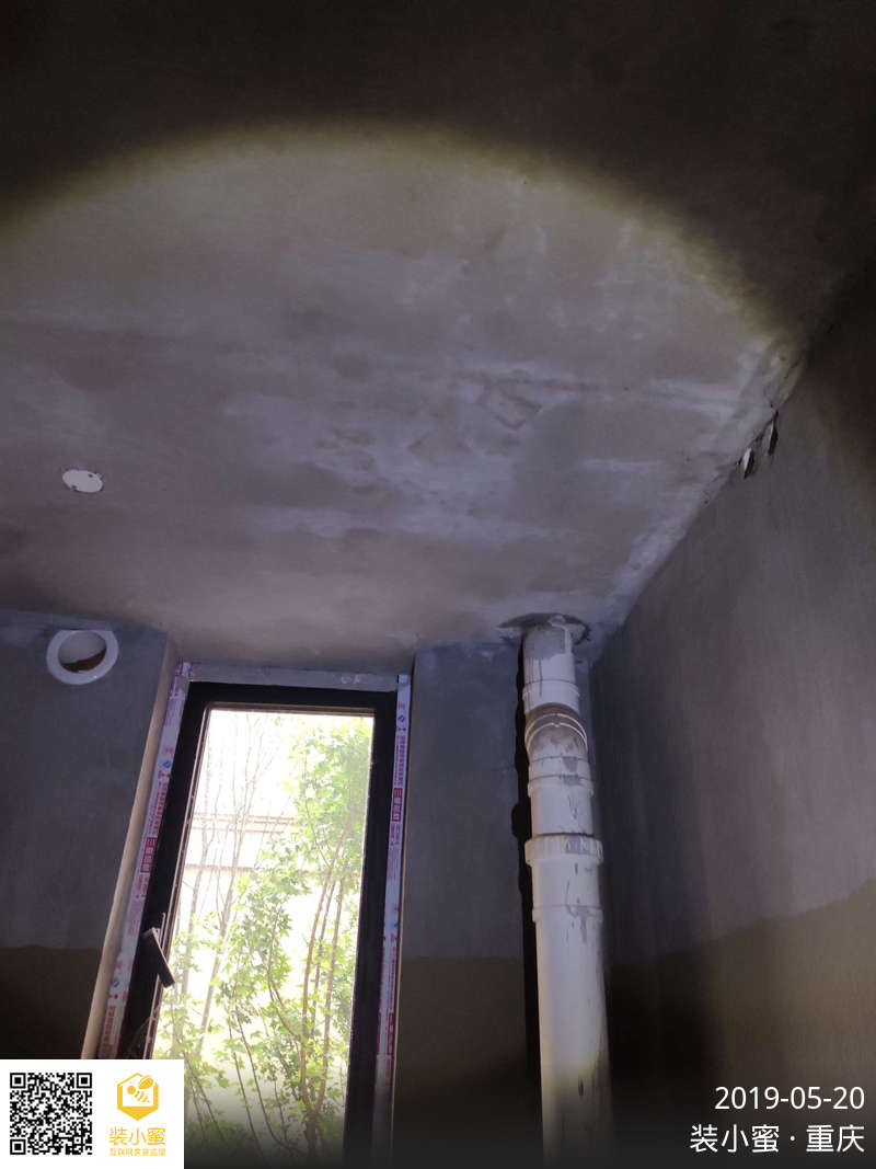

管根部位加强防水

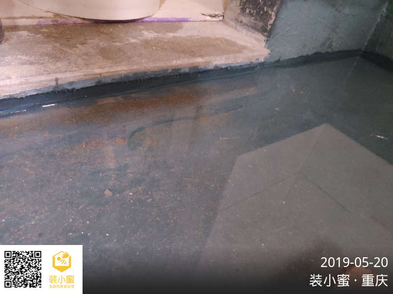

地面防水层涂膜质量符合要求

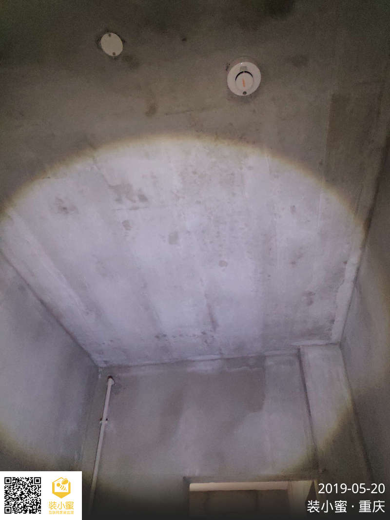

淋浴房区域经闭水试验,无渗漏现象
