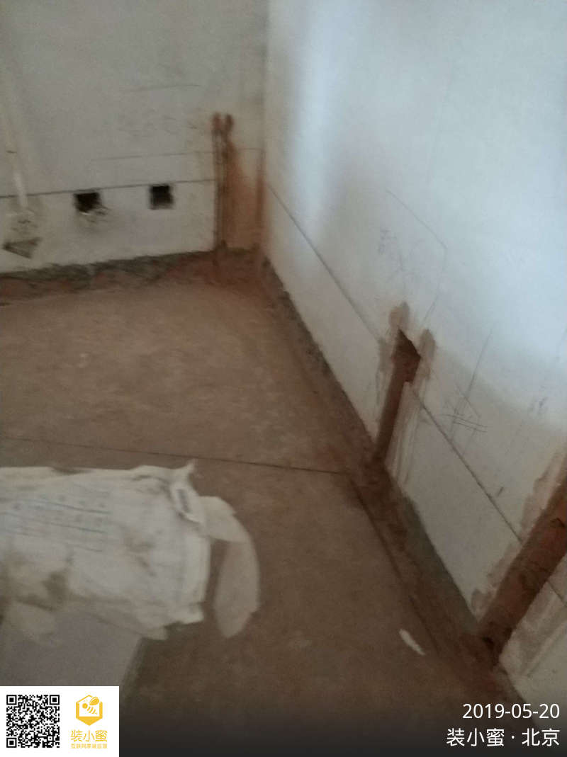

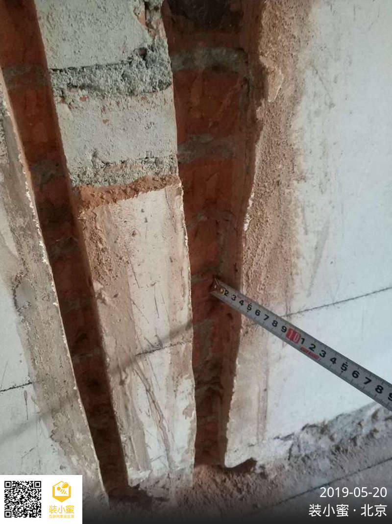

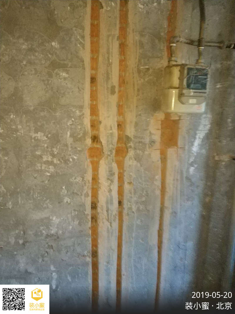

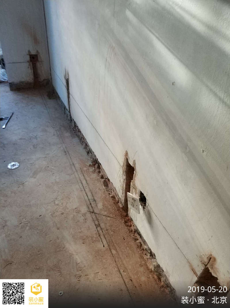

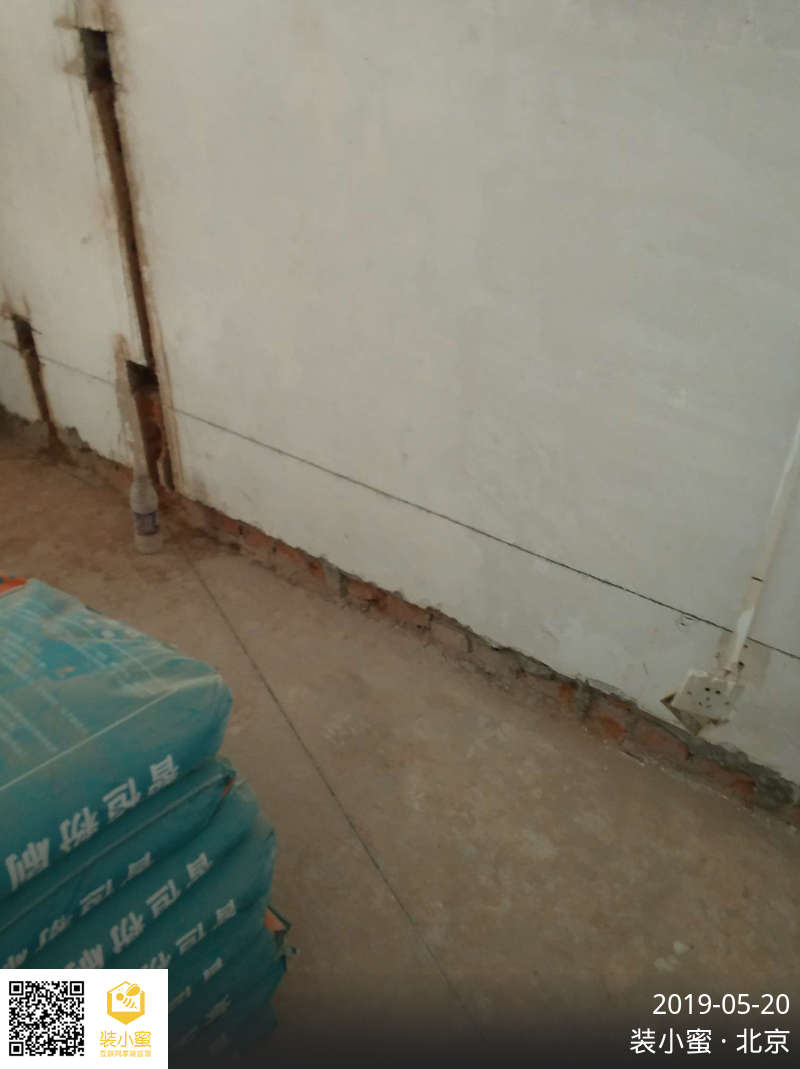

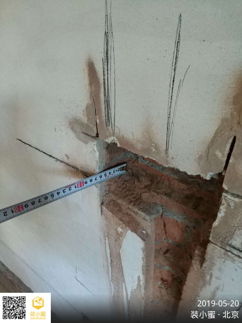

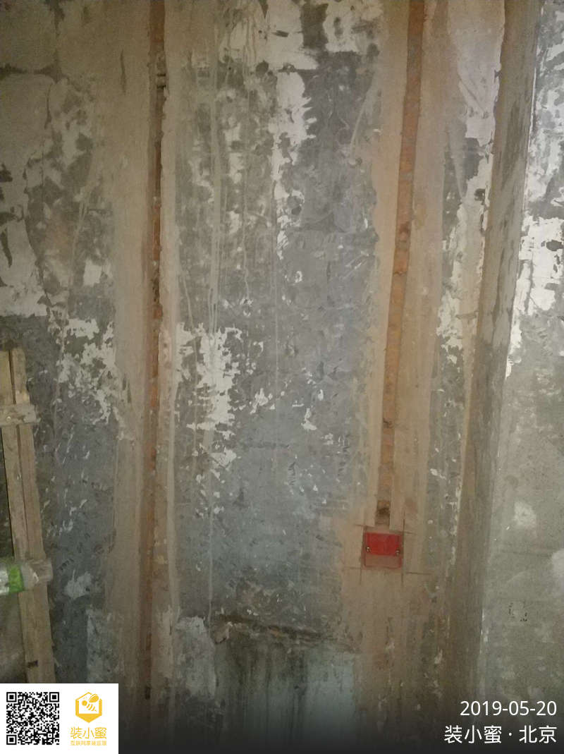

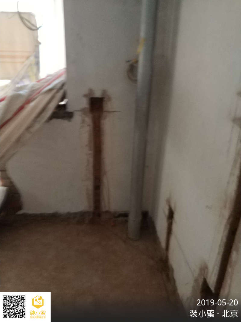

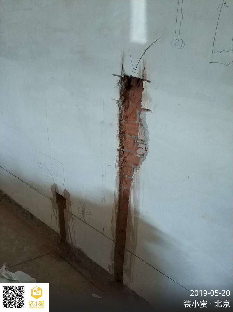

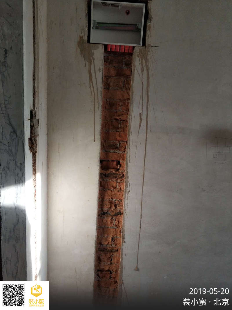

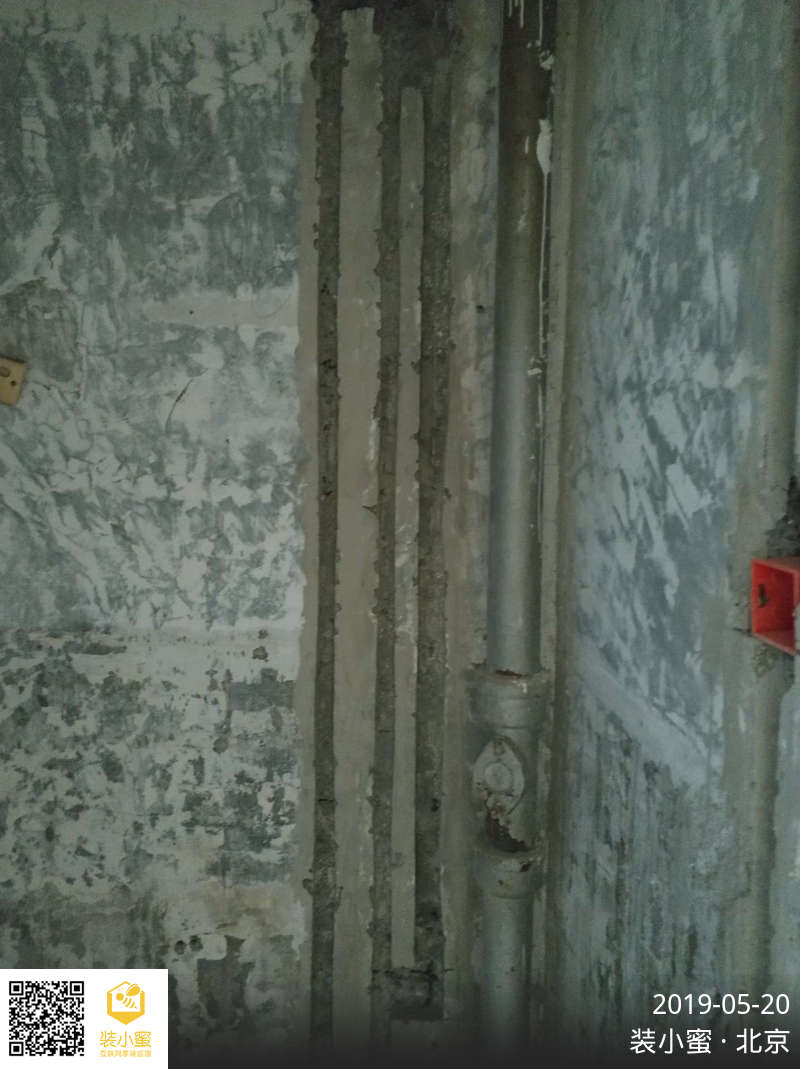

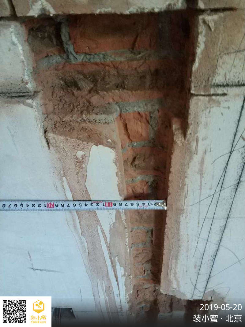

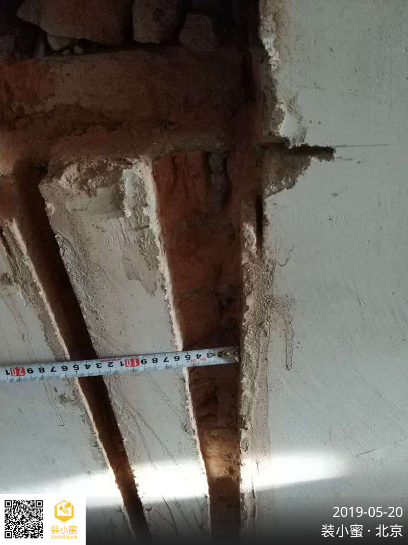

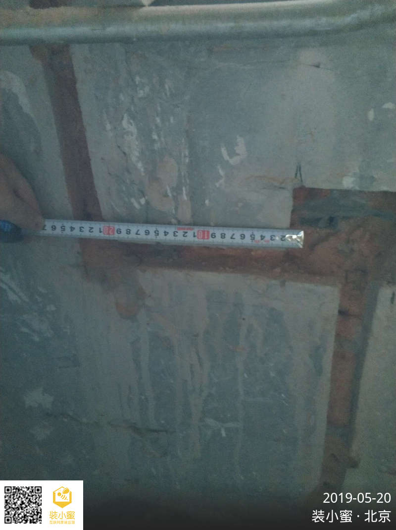

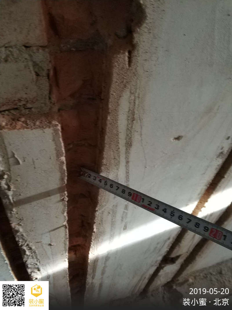

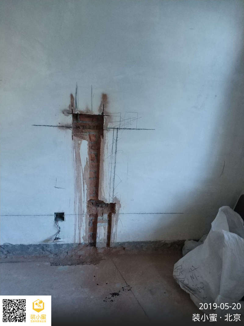

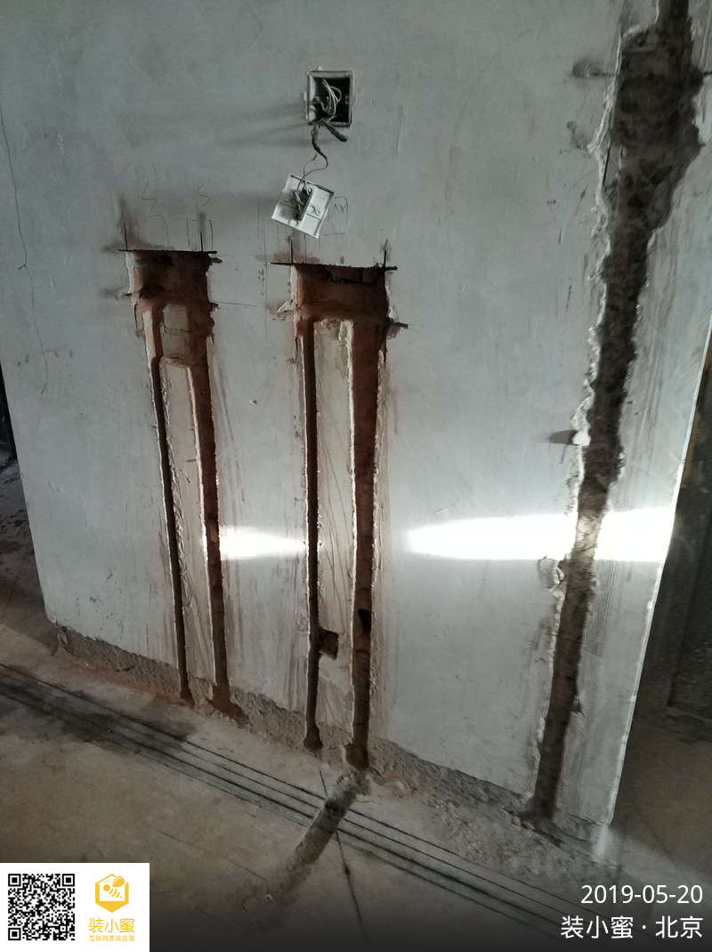

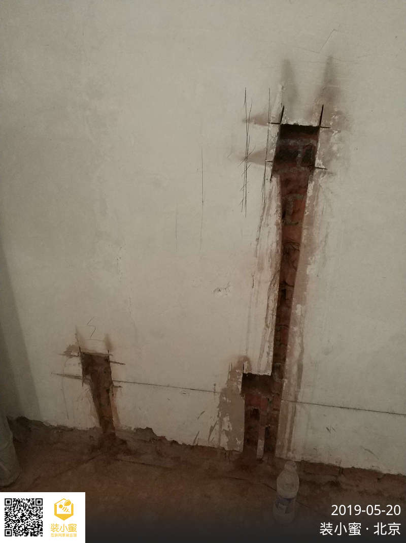

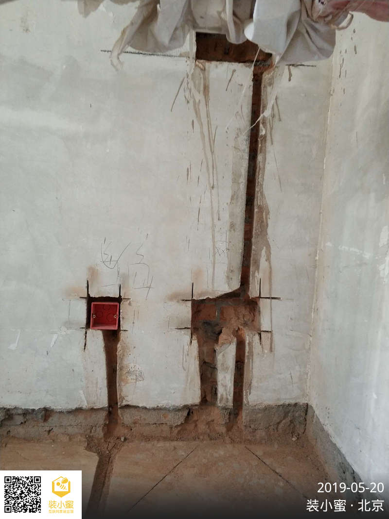

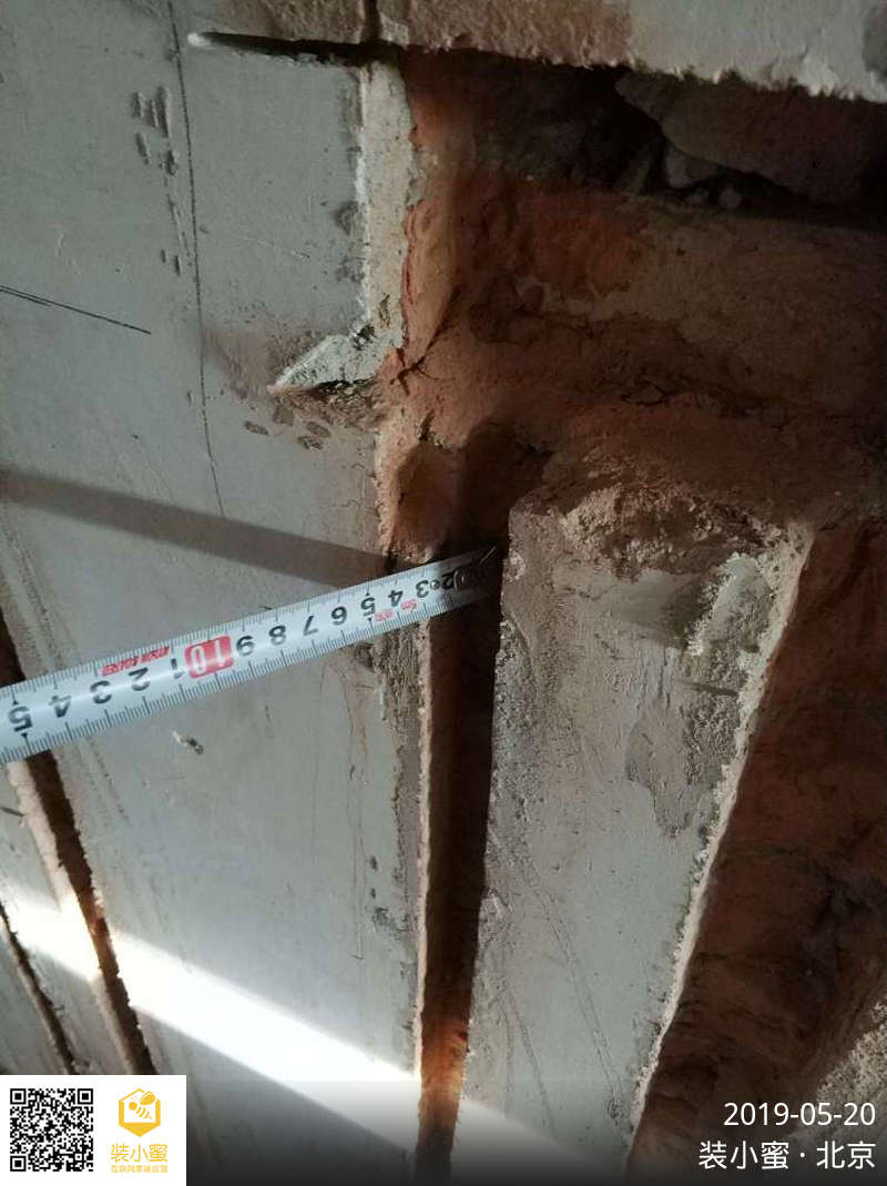

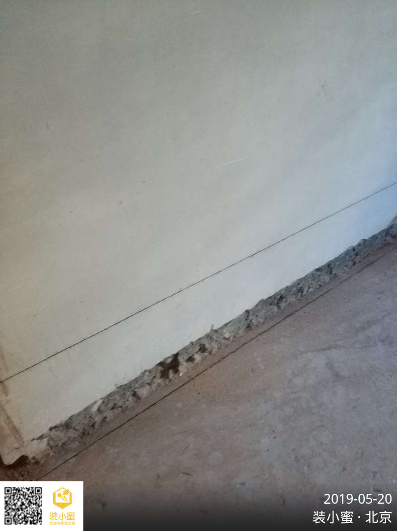

目前施工进度正常,水电工开槽已完成,所开管槽平直,走向正确,深度及宽窄符合要求。

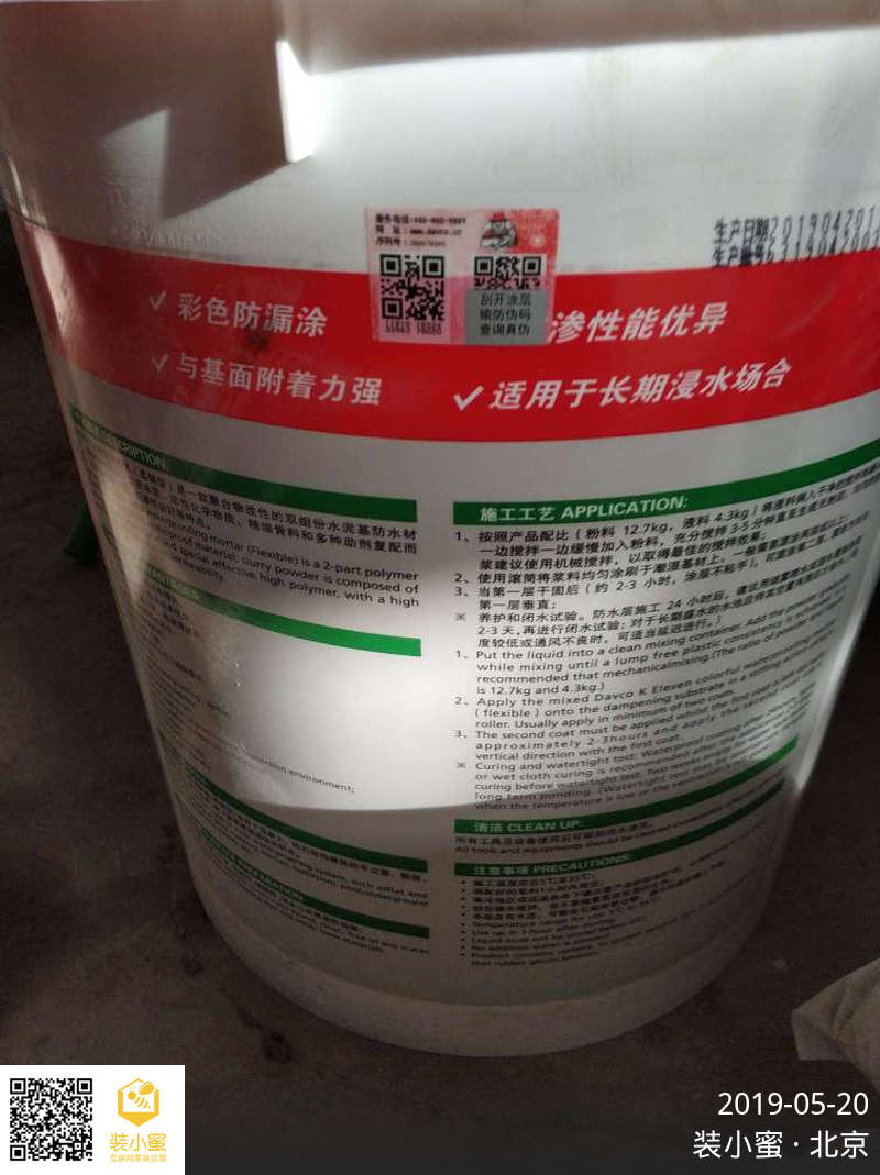

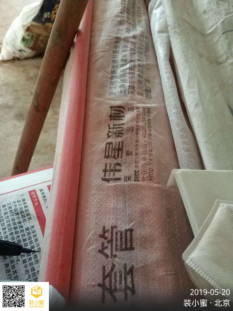

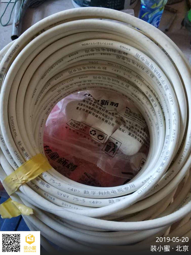

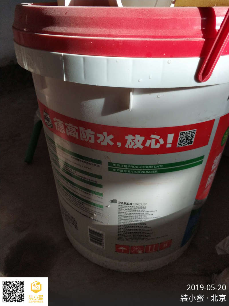

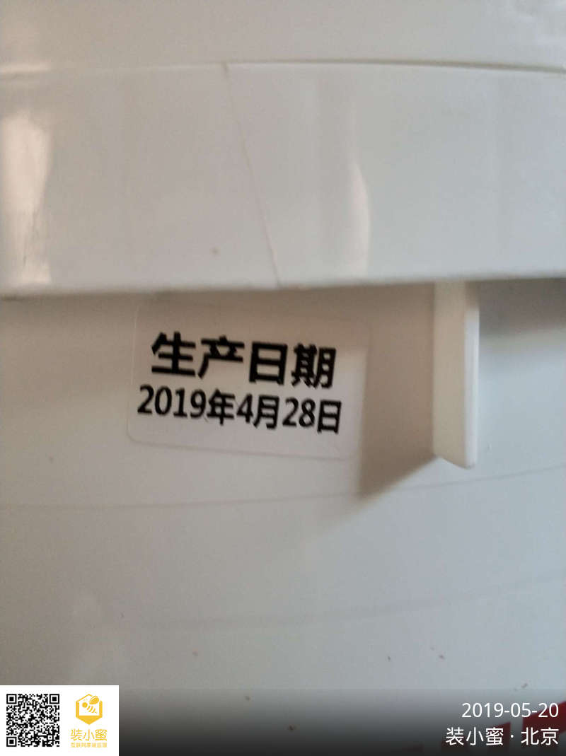

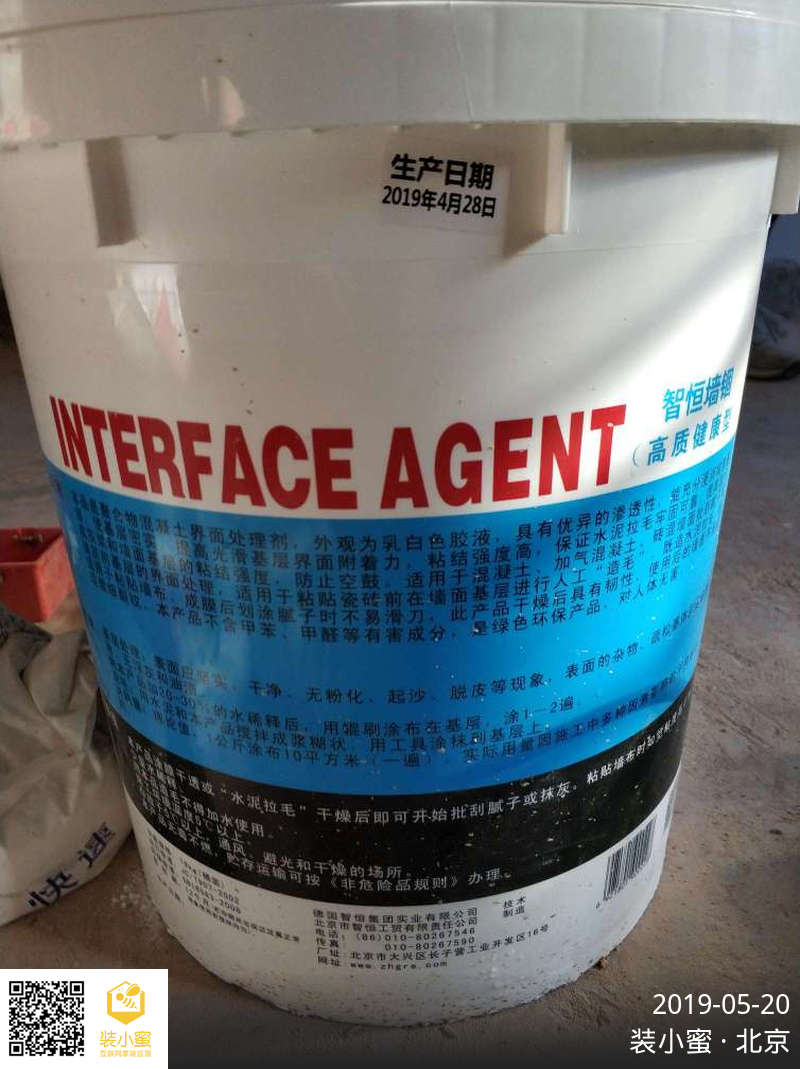

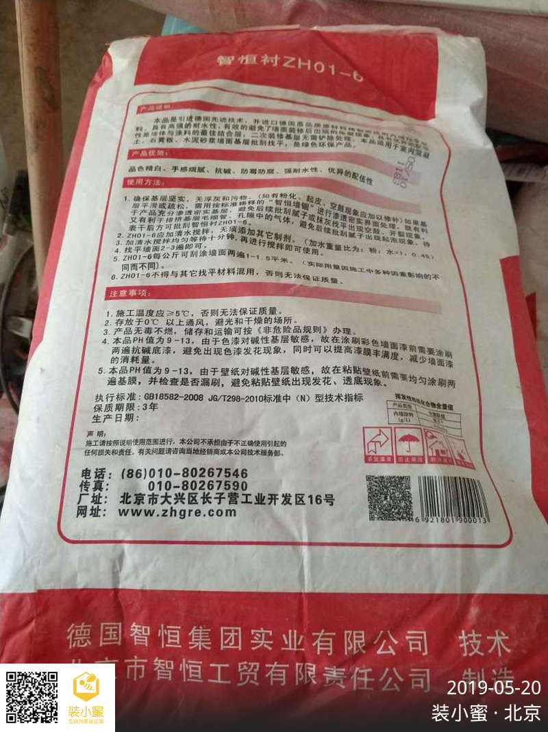

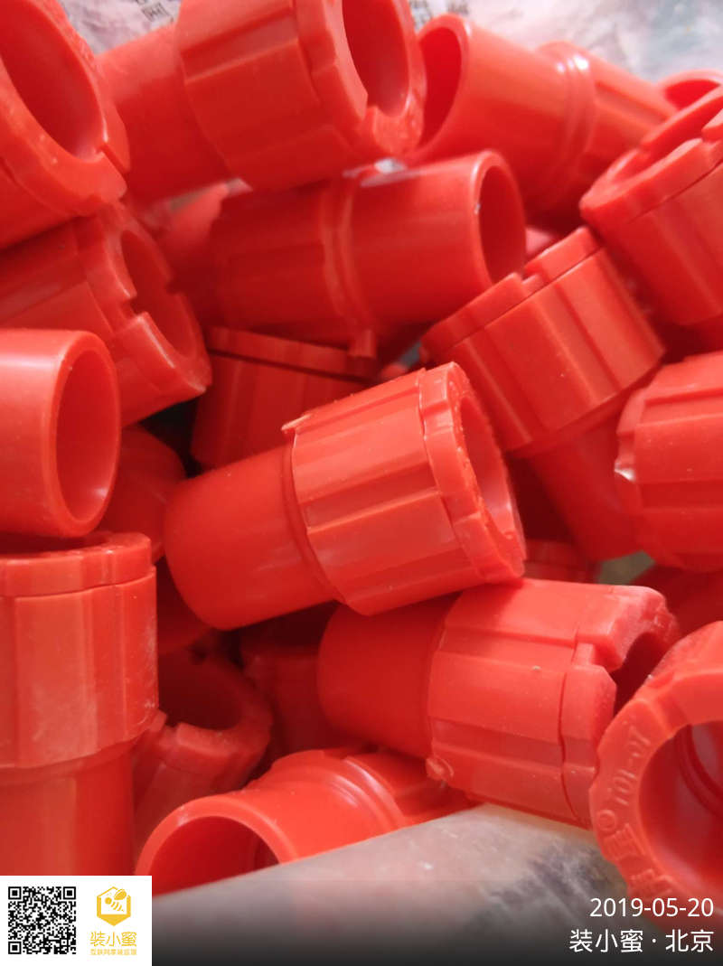

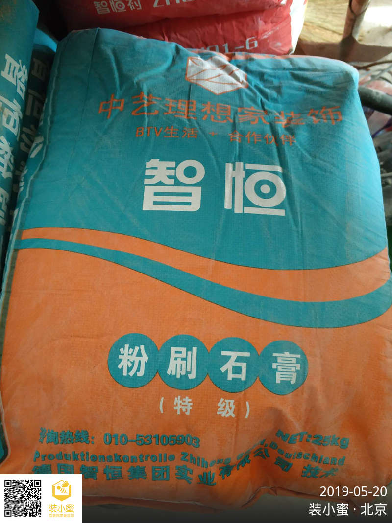

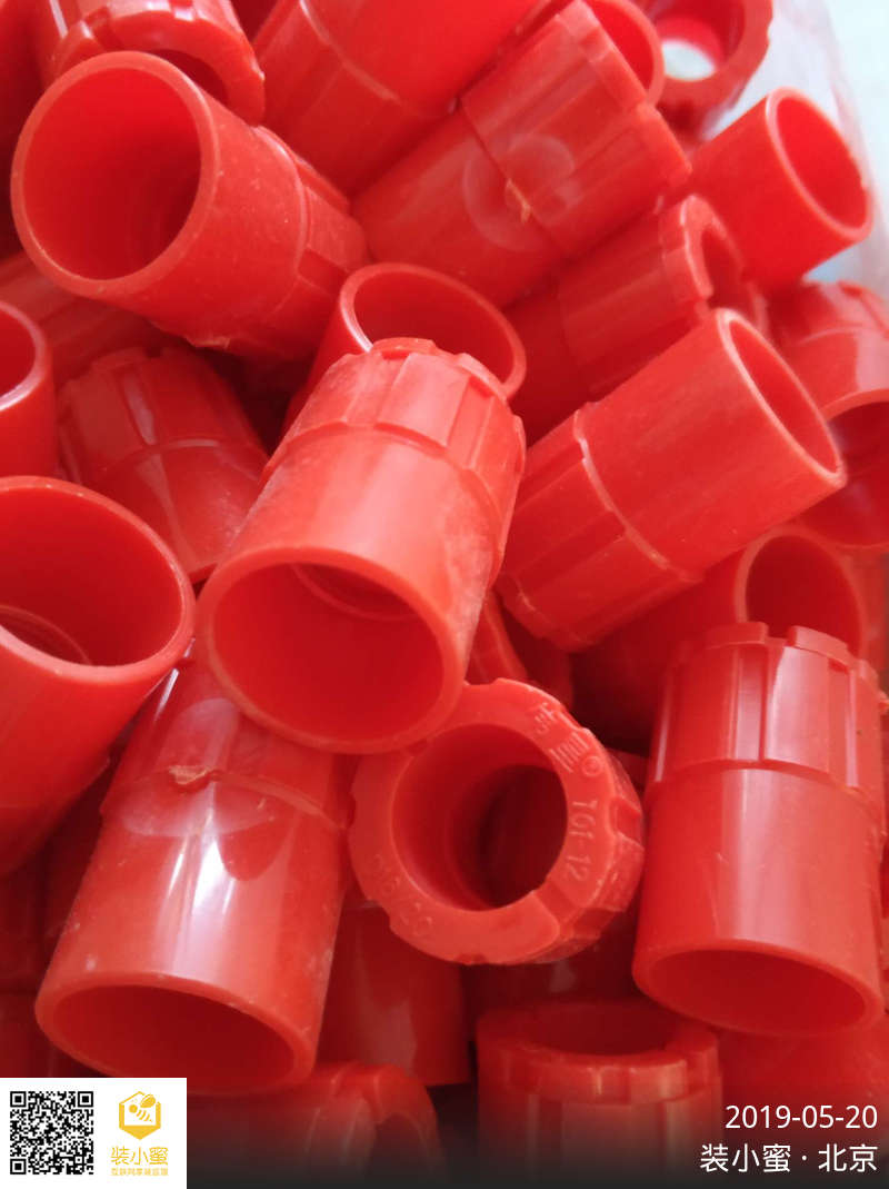

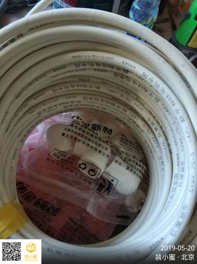

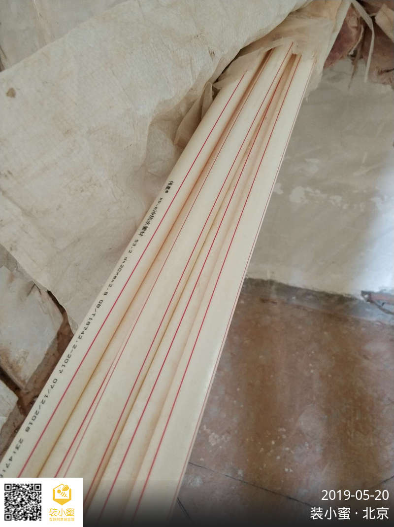

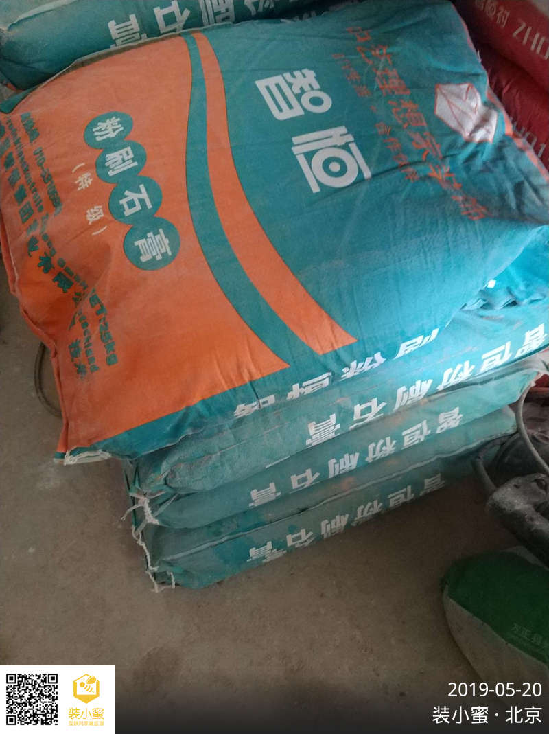

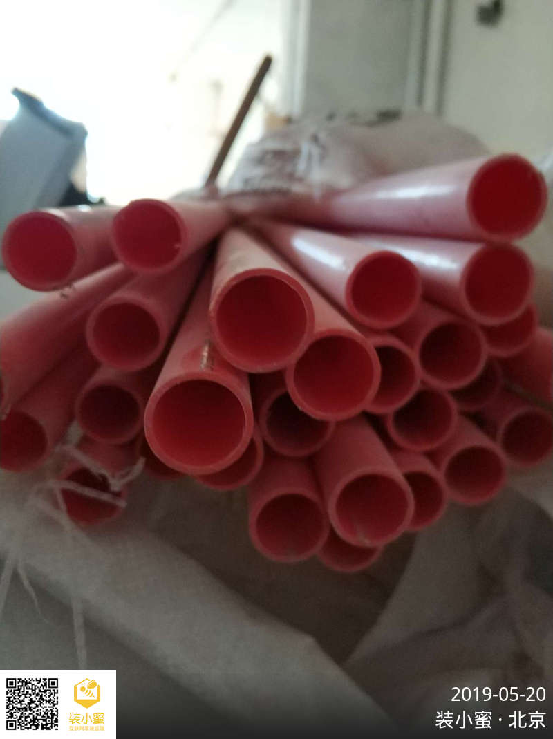

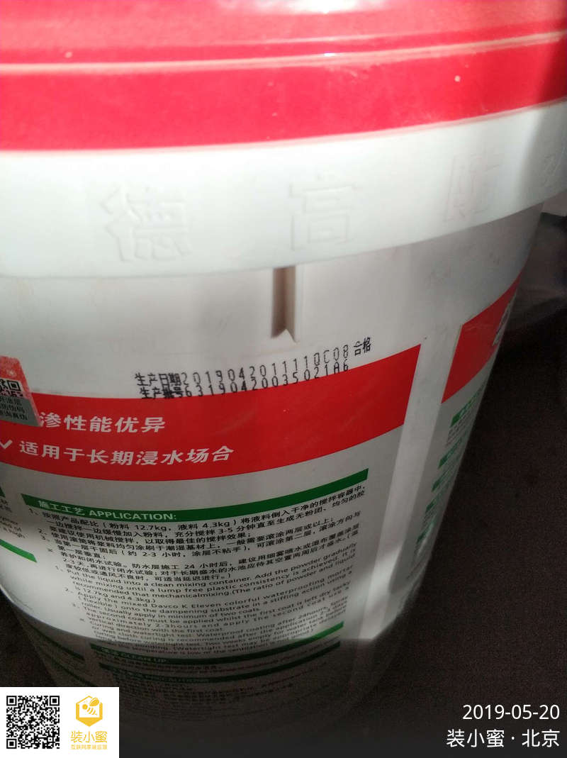

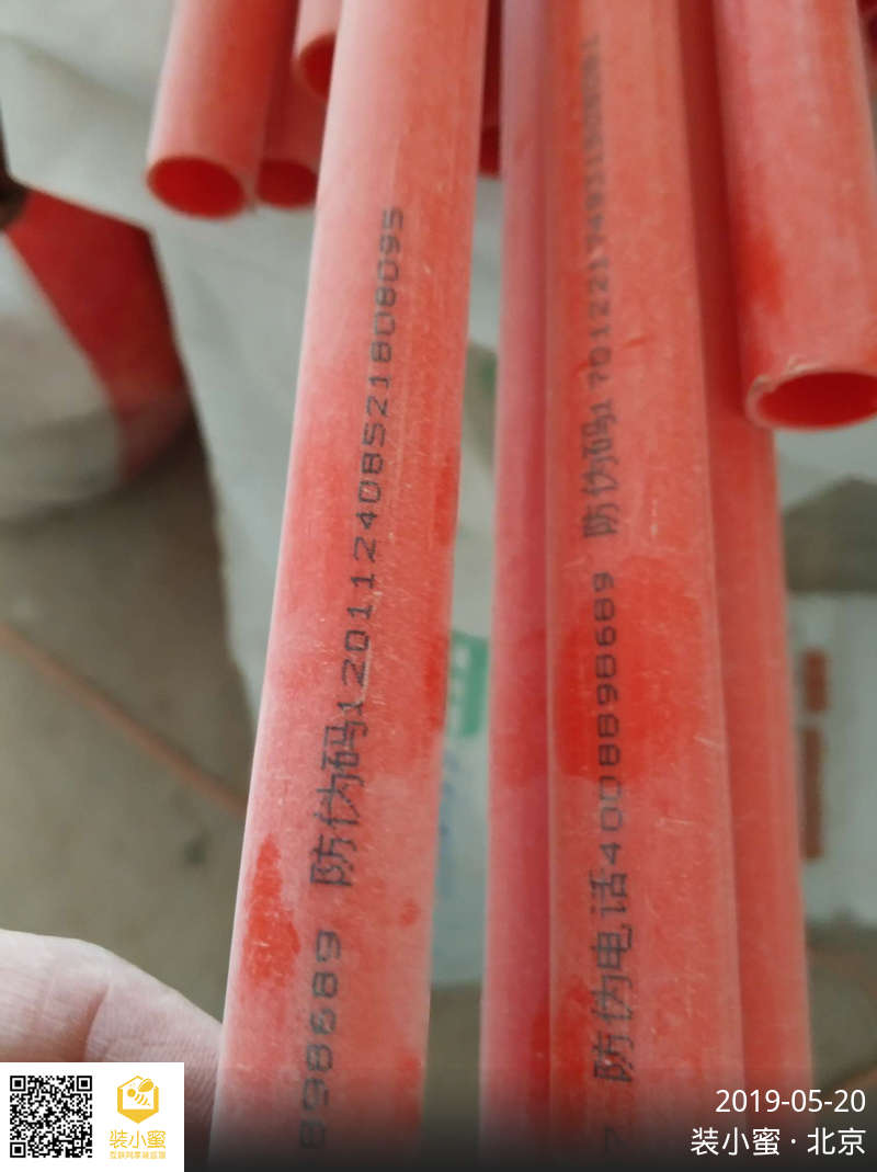

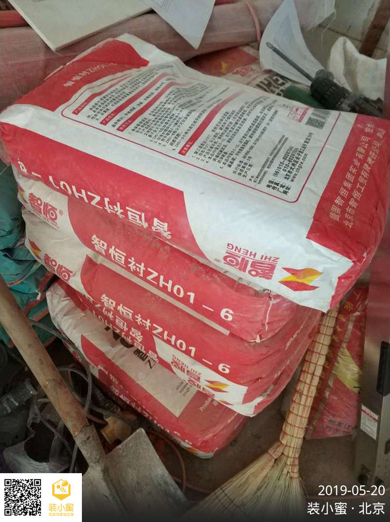

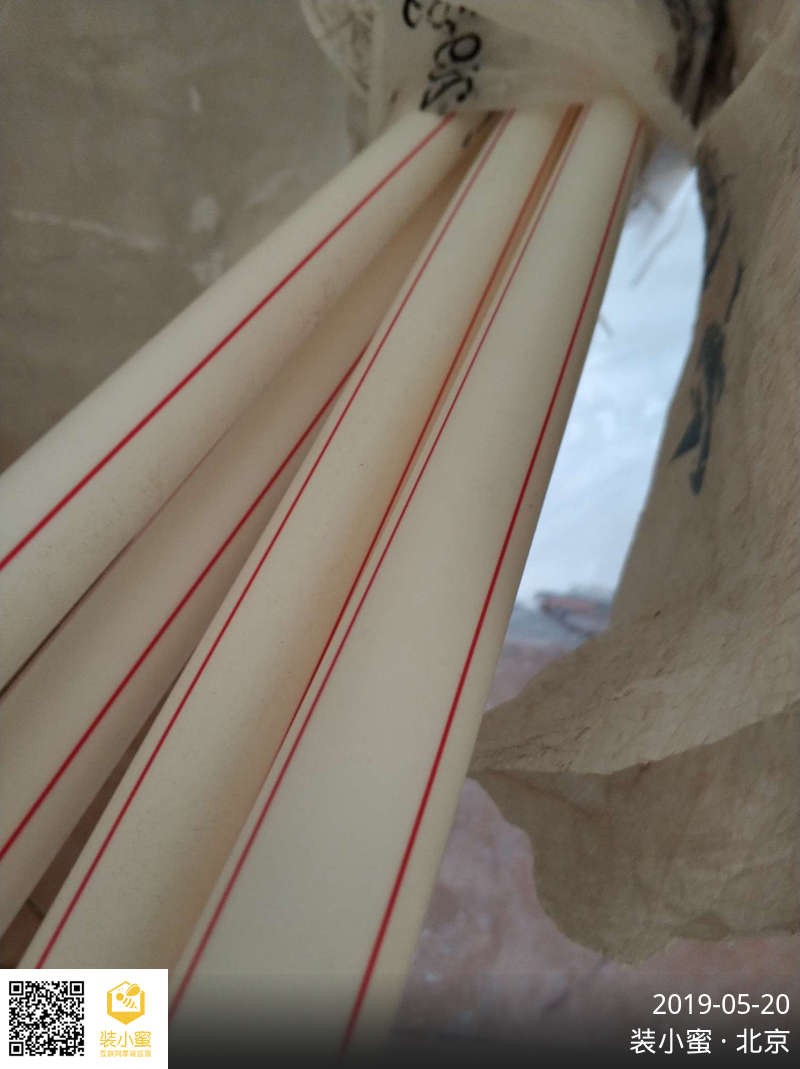

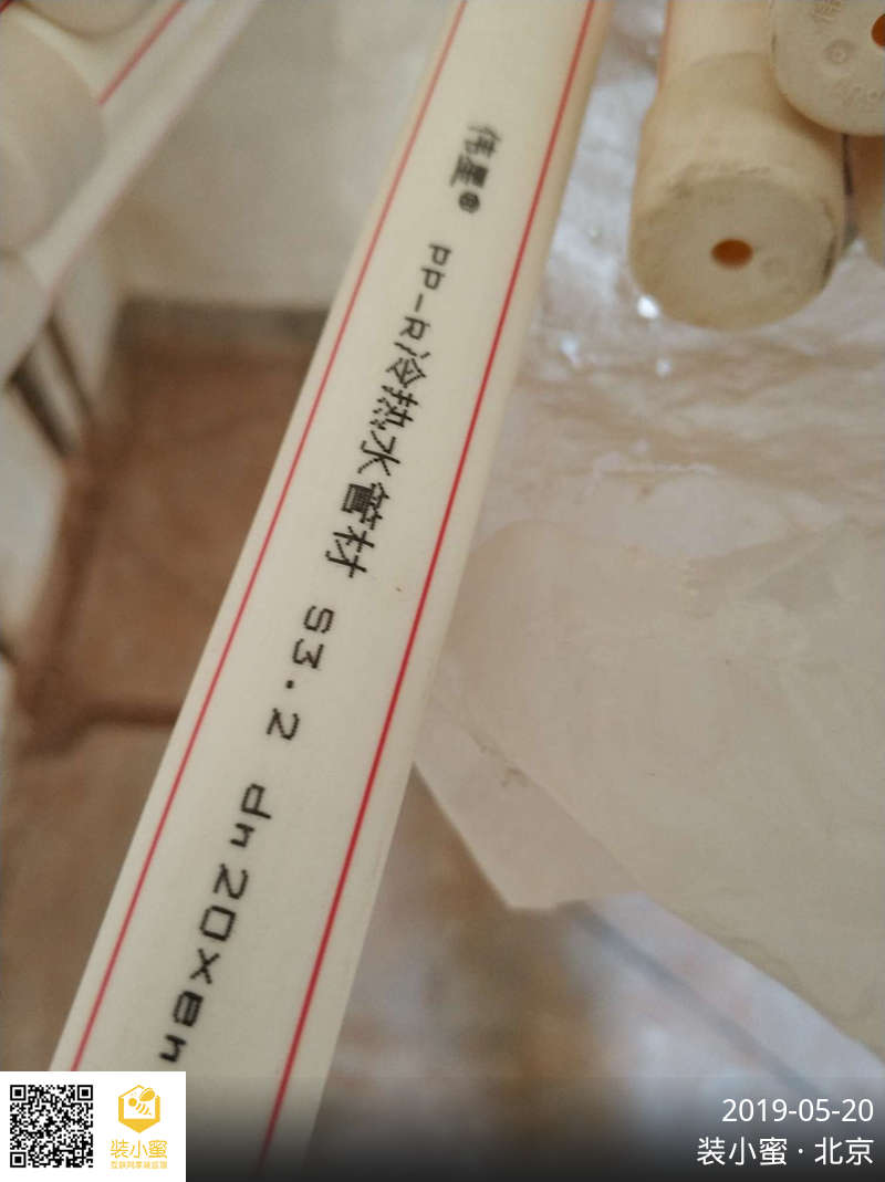

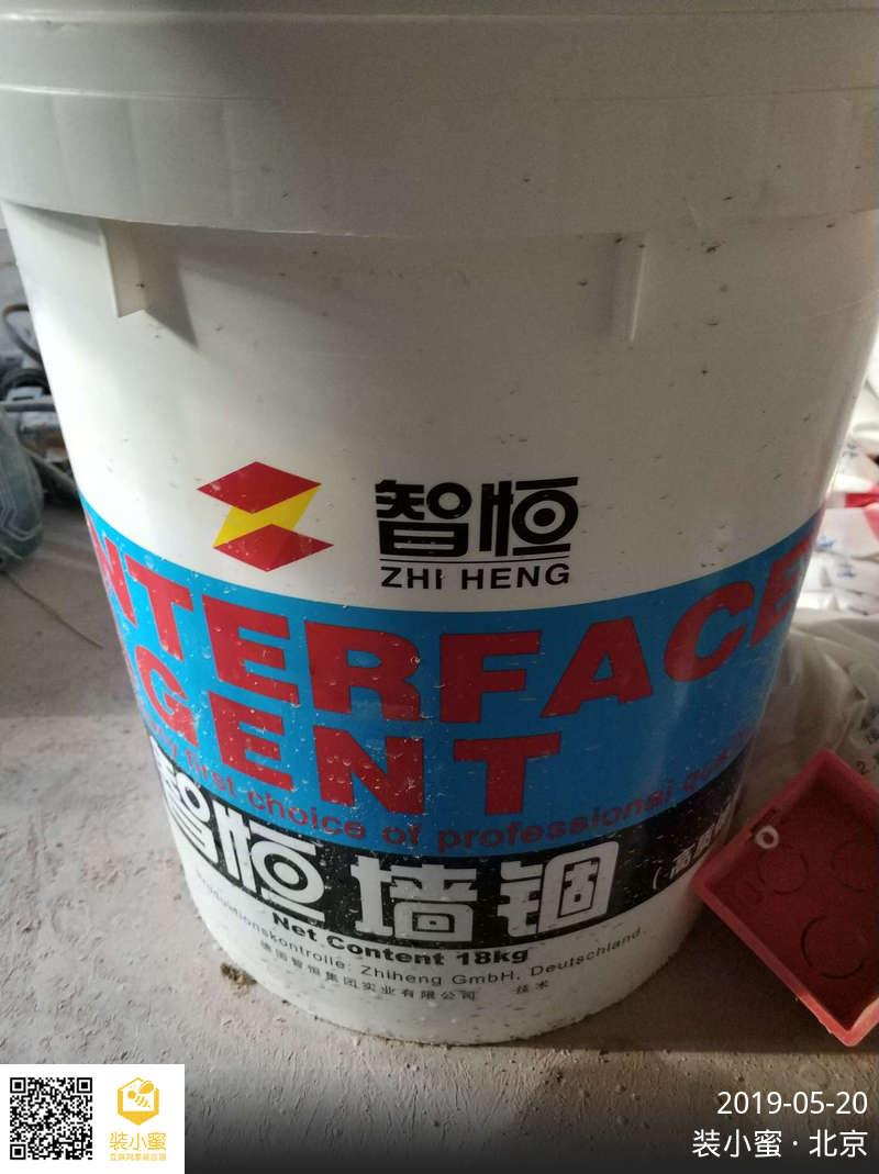

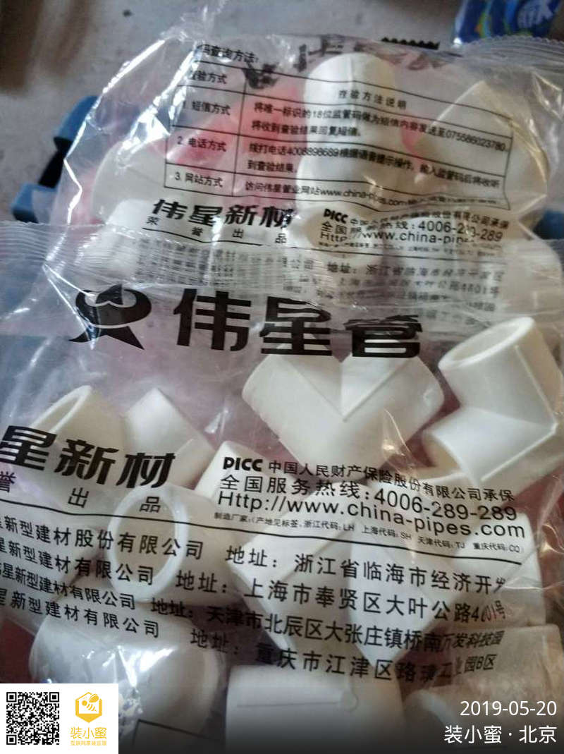

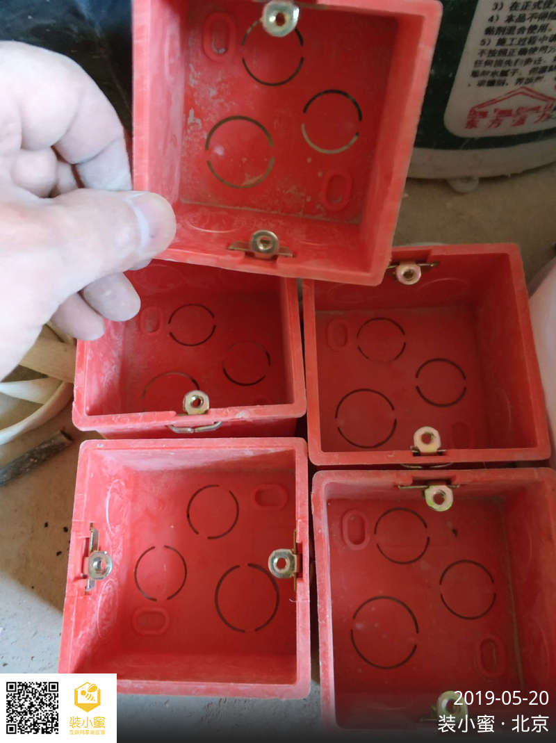

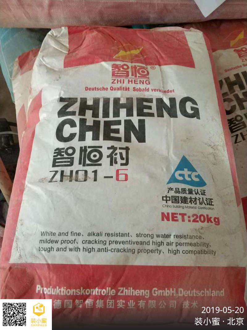

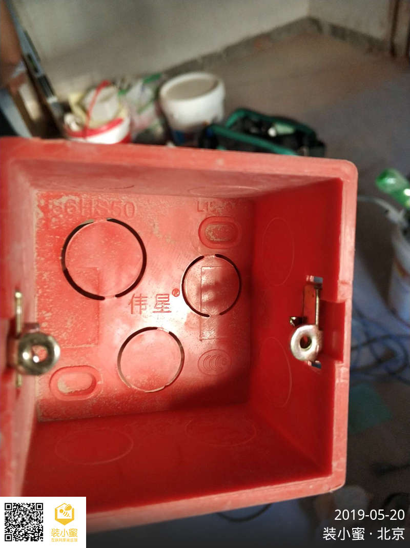

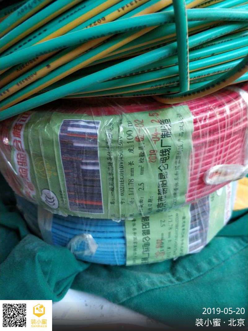

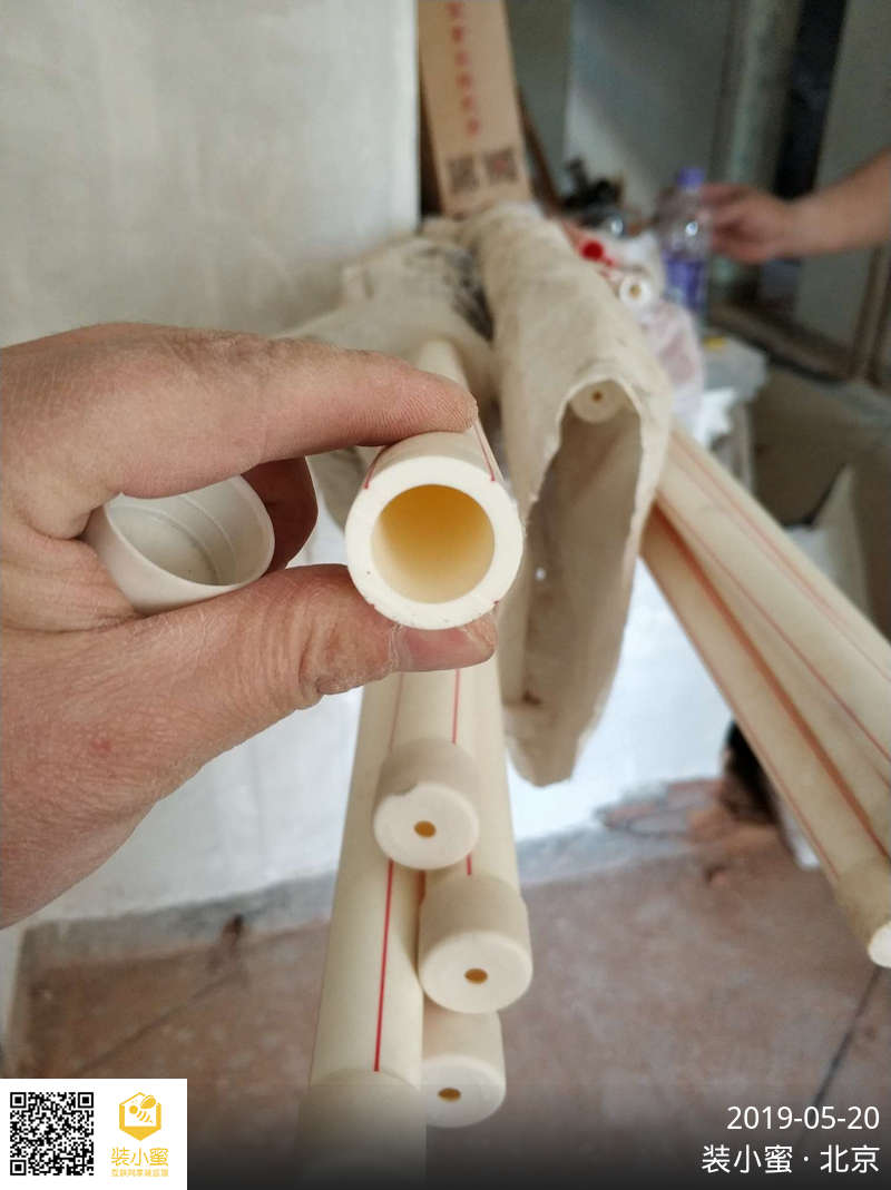

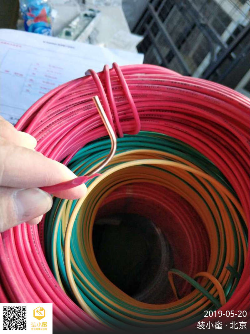

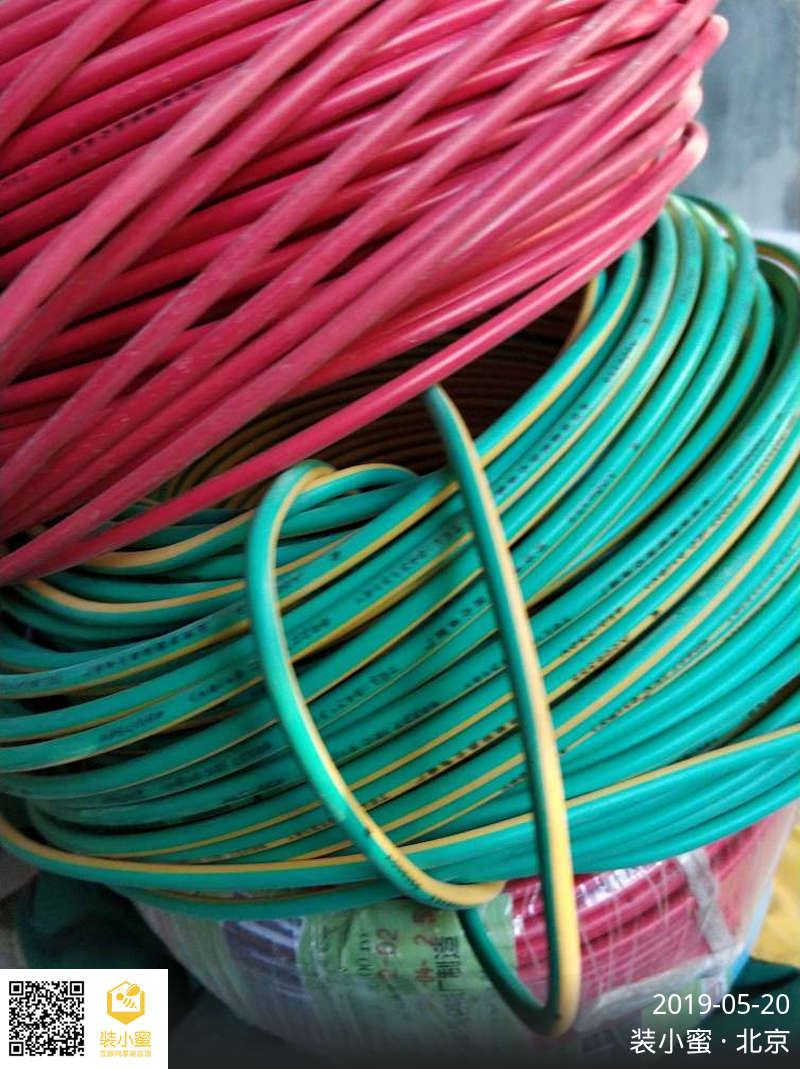

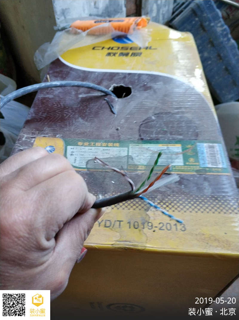

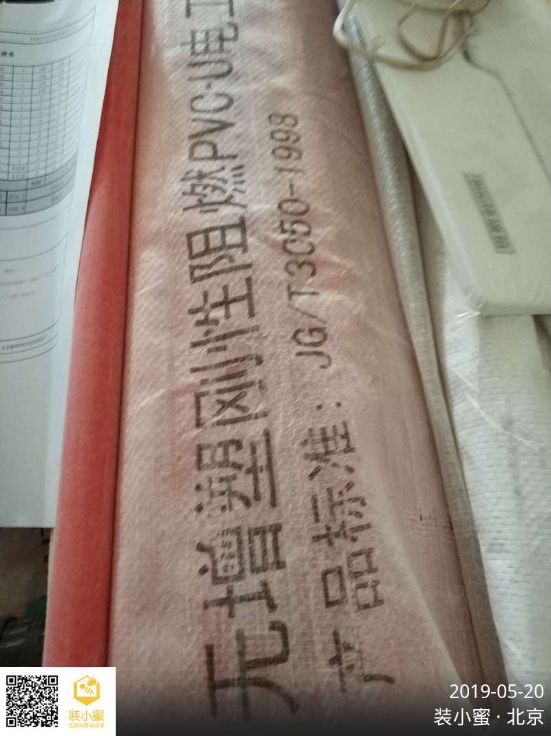

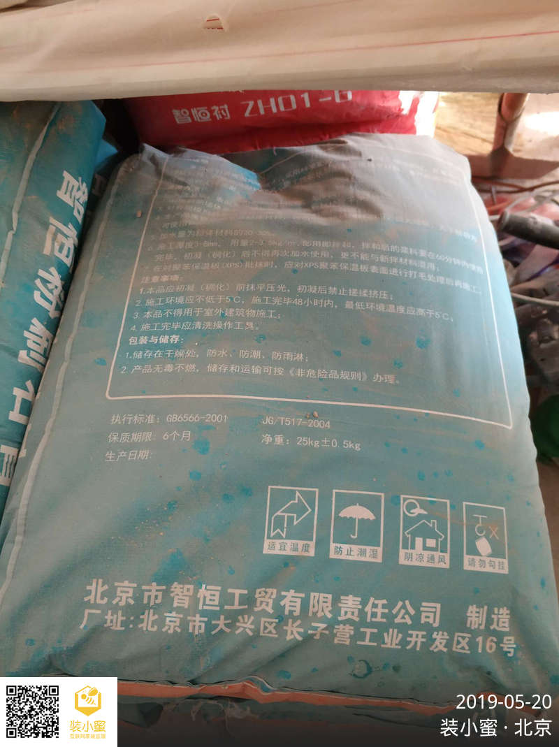

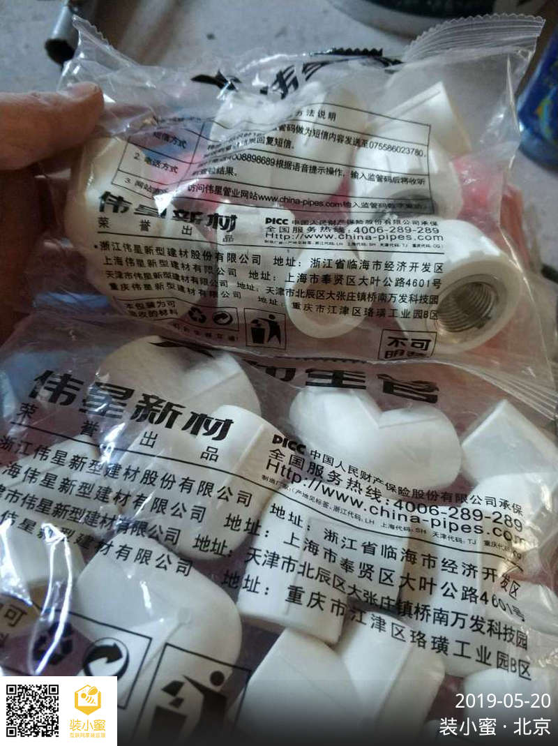

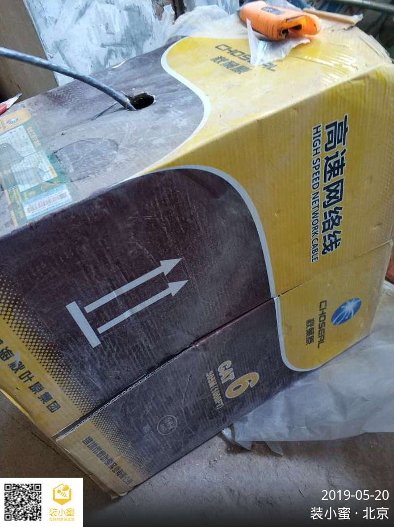

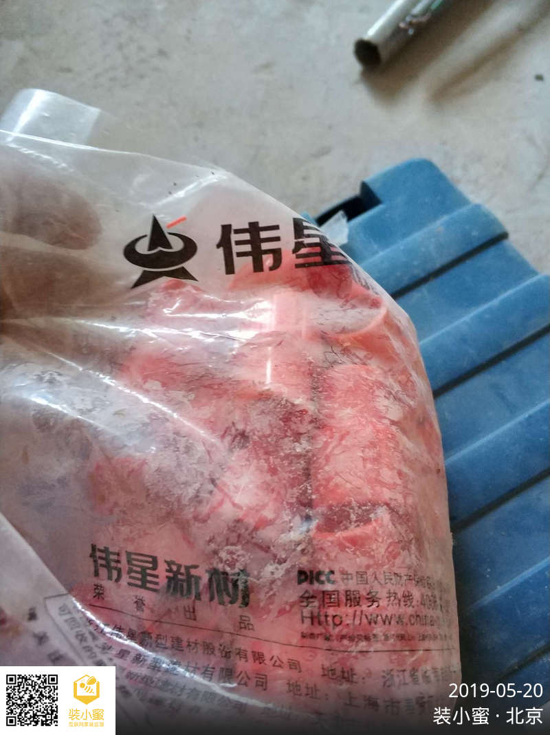

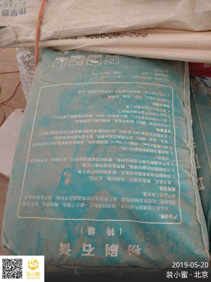

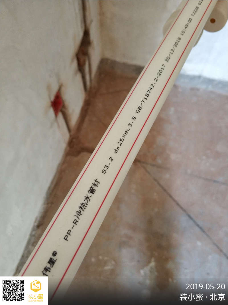

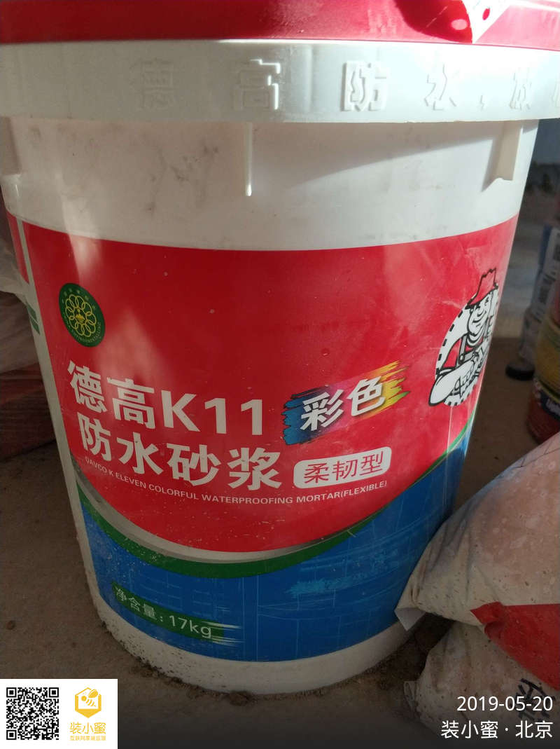

有部分材料已到场,水管及管件是伟星牌,电线朝阳昆仑牌,线管.线盒及锁扣和直接是伟星牌,与伟星厂家所使用材料一致,符合要求。底层石膏及耐水腻子智恒牌,防水德高牌,墙锢智恒与装饰公司报价单一致,符合要求。
水电不可同槽,且电上水下,强弱电管平行需留30cm的防干扰间距,交叉处需做屏蔽处理,其他注意事项已现场交待水电工。

水平标准线已弹,水平检测正确
开槽平直,符合要求
开槽宽度与深度符合要求
开设墙面横槽,符合技术交底要求
墙锢
防水涂料
耐水腻子
底层石膏
PPR水管
电线管
线盒
电线
电线
电线管
PPR水管
电线
