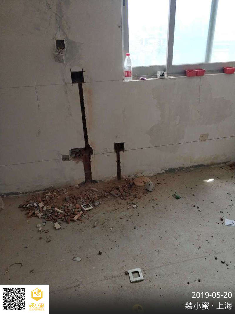

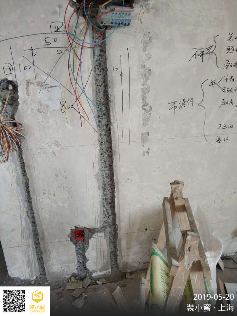

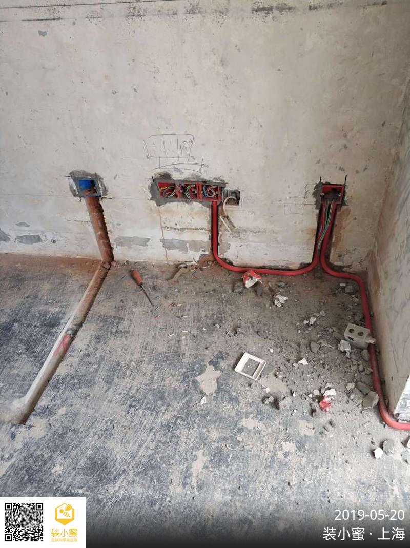

施工进度正常,需要继续保持。客厅卧室墙顶面开槽布管穿线施工中。

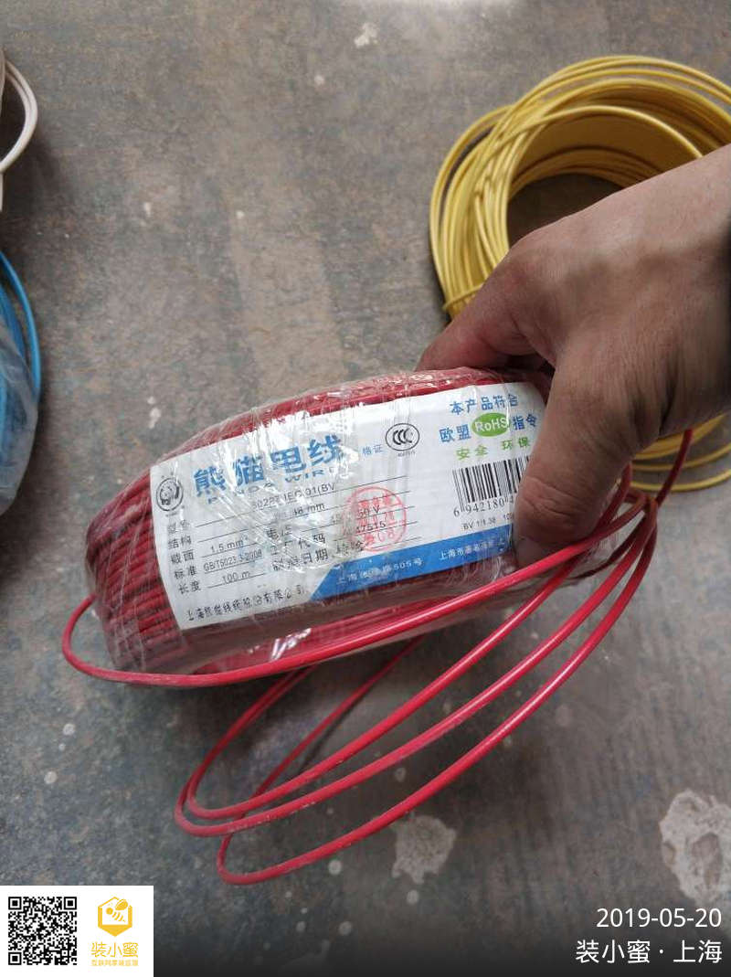

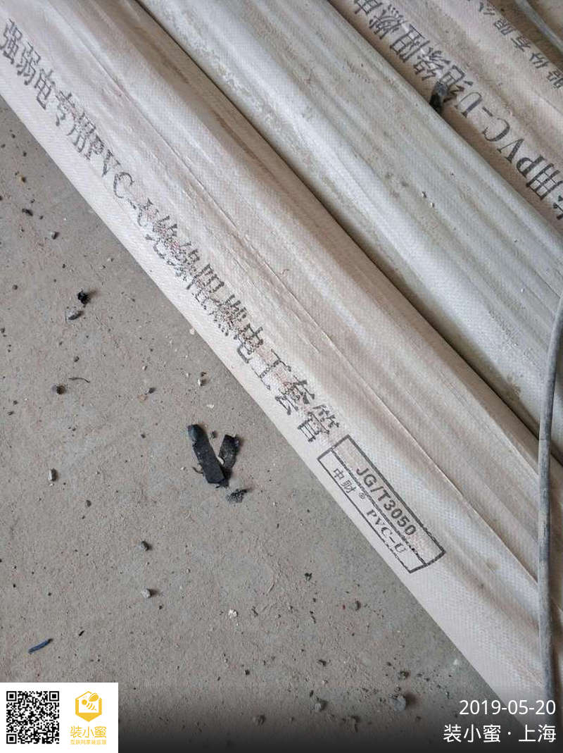

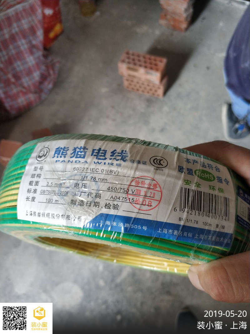

1、强电电源线品牌为熊猫、PVC电管品牌为中财,品牌符合预算要求;2、弱电网络线为超五类网线,建议更换为安普超六类网线;3、客厅卧室墙地面开槽宽度及深度符合要求。以上事宜已告知客户及施工队,后续施工需要共同督促施工队进行。

开关高度及定位线已弹,高度检测正确
插座高度及定位线已弹,高度检测正确
水电管线的走向设计合理,可以实施
给水点位置与水管安装方案确定,可以实施
开槽平直,符合要求
开槽宽度与深度符合要求
开设墙面横槽,符合技术交底要求
地面布管符合面层材质的相应要求
强电线品牌符合预算或材料清单
PVC电线管品牌符合预算或材料清单
