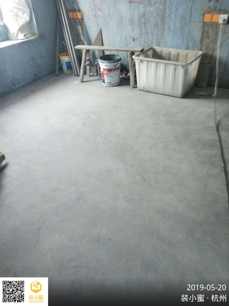

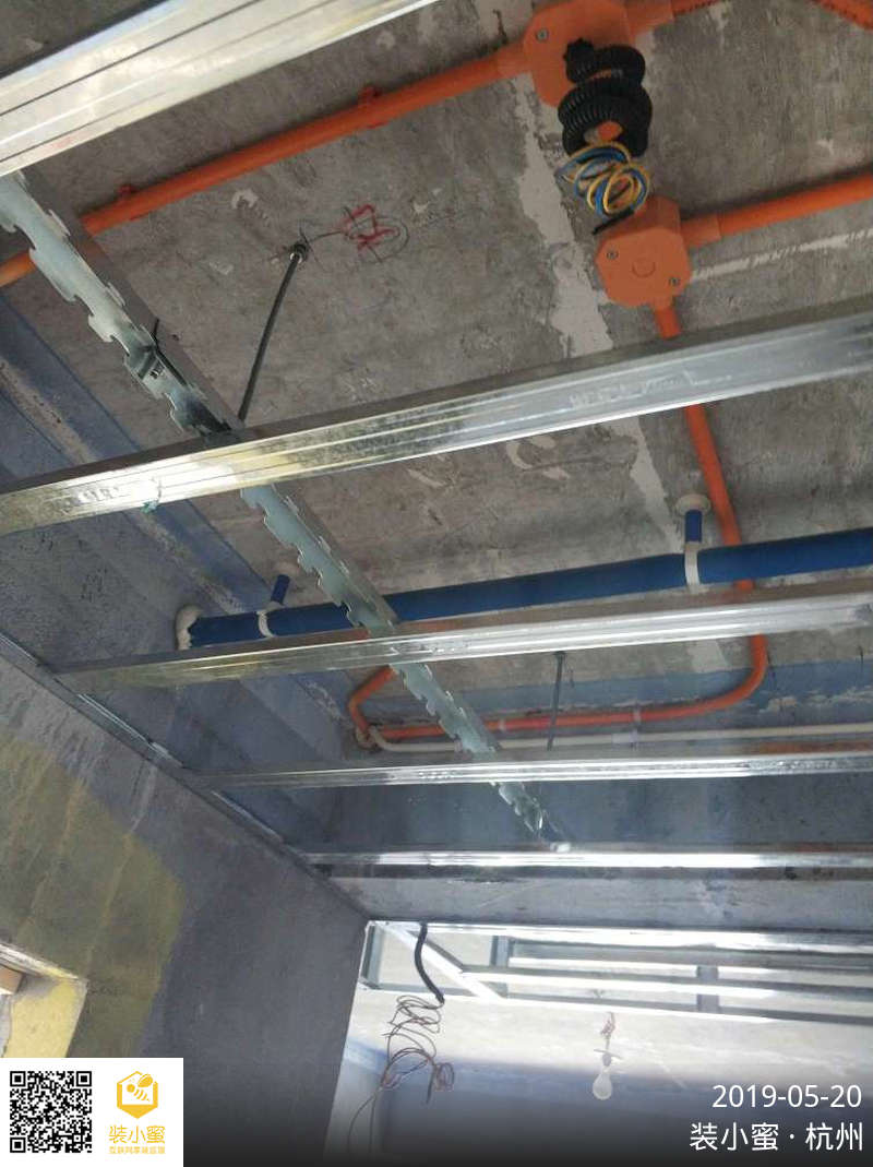

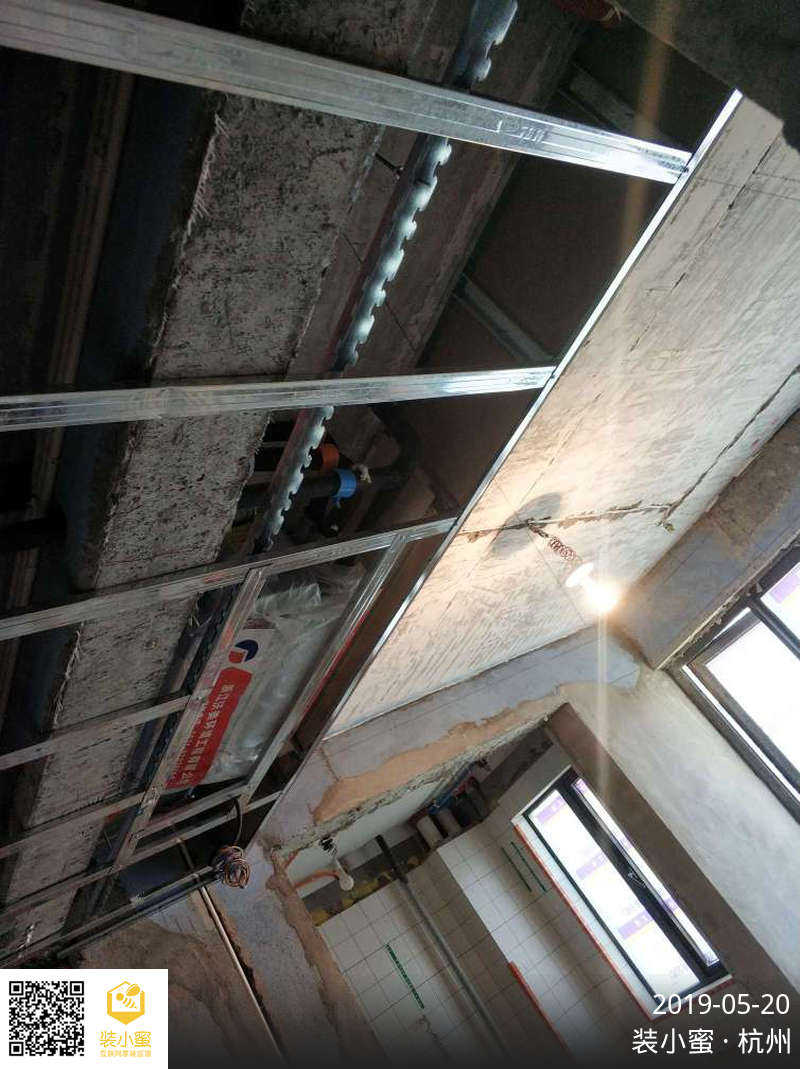

施工进度正常,地暖地面巳找平,并巳湿水保养过七天,厨卫墙面巳贴砖,地面阳台次卫防水巳刷,木工在做轻钢龙骨吊顶。

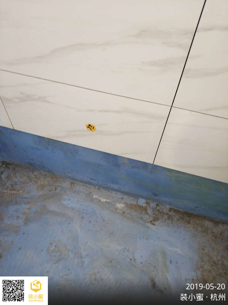

①厨房窗台下墙面砖用2m靠尺检测中间高半公分需整改对后期厨柜安装有影响。
②次卫飘窗处墙面贴砖不直需整改。
③次卫右手边下角地砖垂直有偏差需整改。
④主卫右手边有2块砖角破损需更换。
⑤主卫有一块砖空鼓需更换,门头阴角小砖不平需更换。
⑥主卫壁龛阴角45度拼接缝隙大不理想需更换。

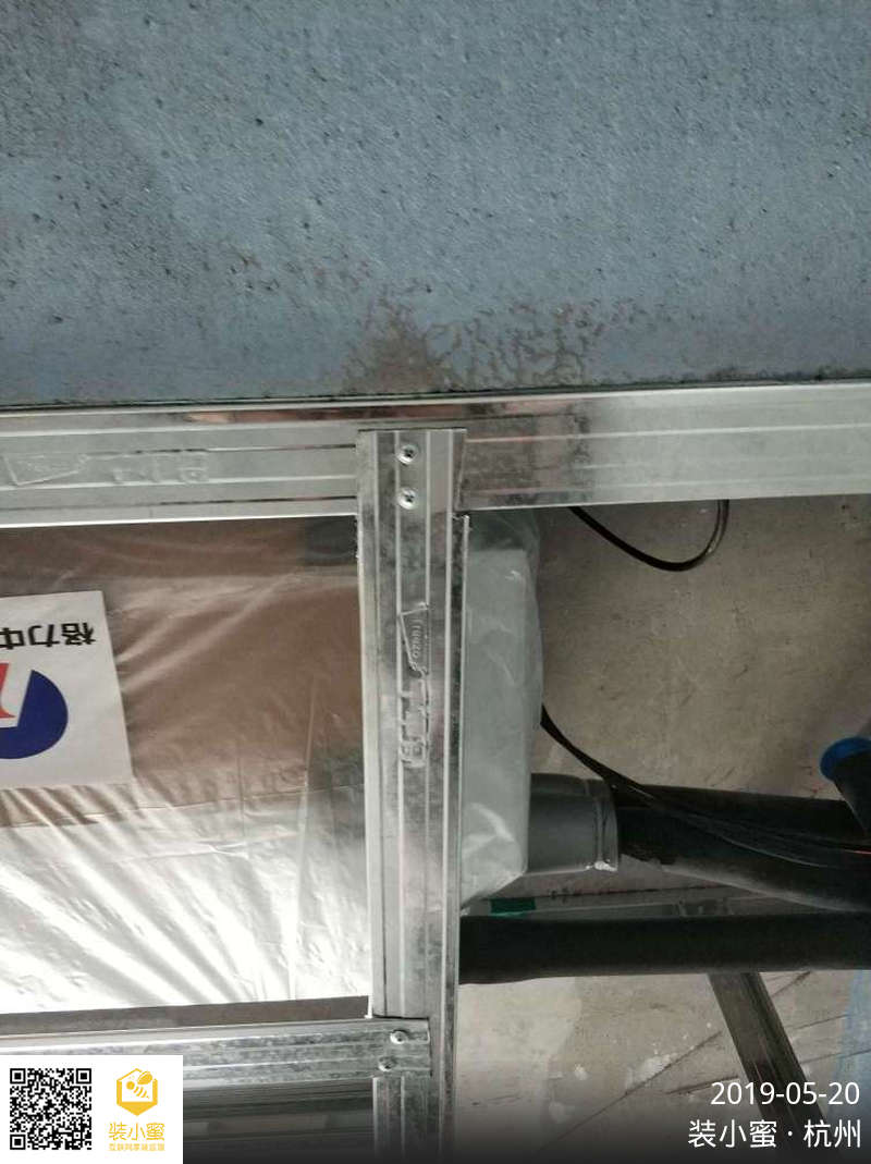

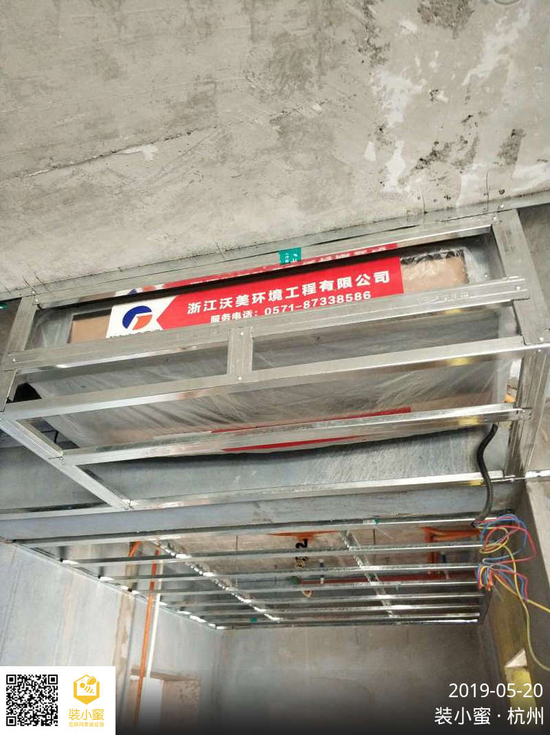

木工空调处出回风口龙骨现场巳与木工交接加龙骨加固防止空调罩安装下坠不平。
——来自装小蜜监理 蔡志民

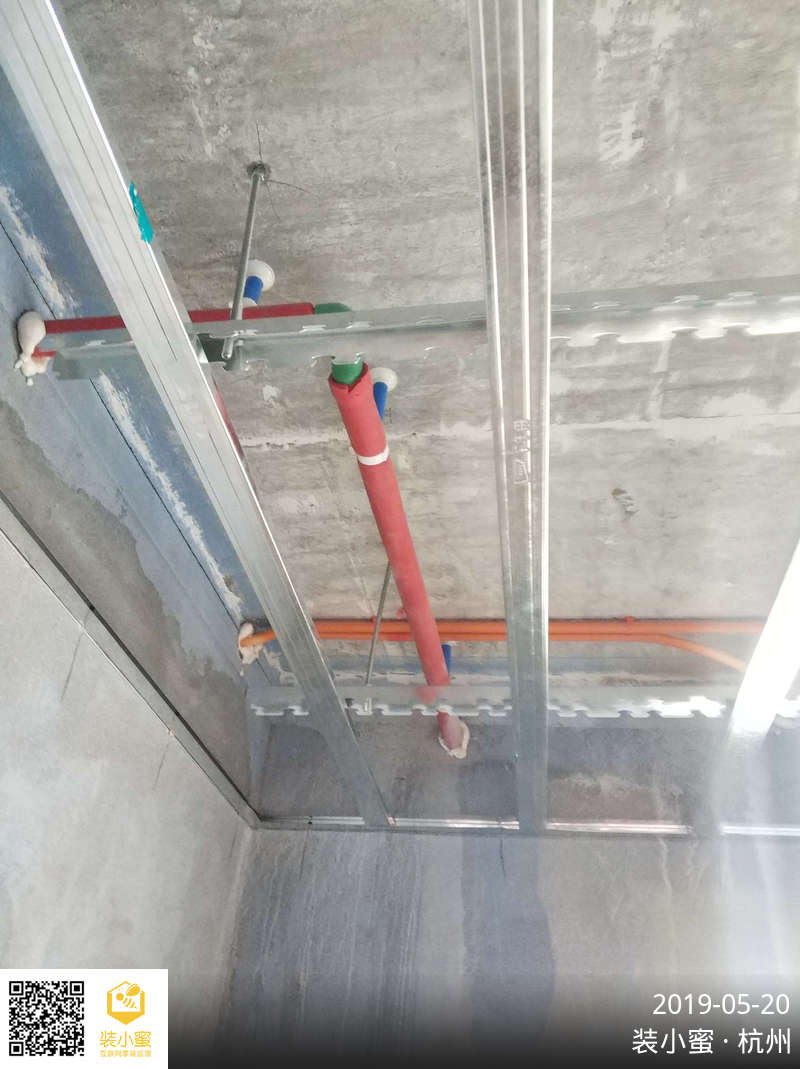

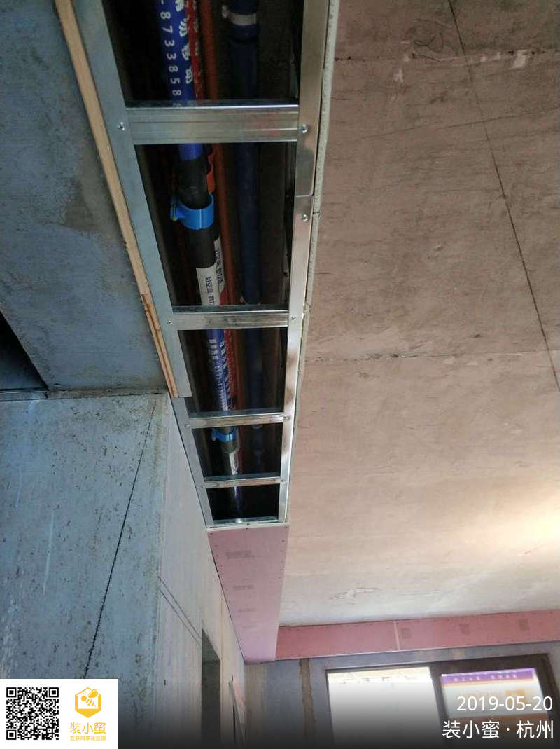

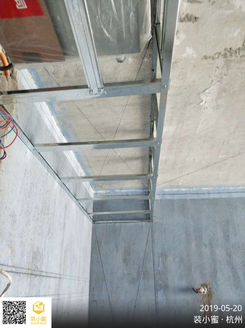

吊杆平直,用材符合要求
吊杆与主龙骨固定符合要求
主次龙骨质量符合要求
次龙骨安装固定施工符合要求
边龙骨安装固定施工符合要求

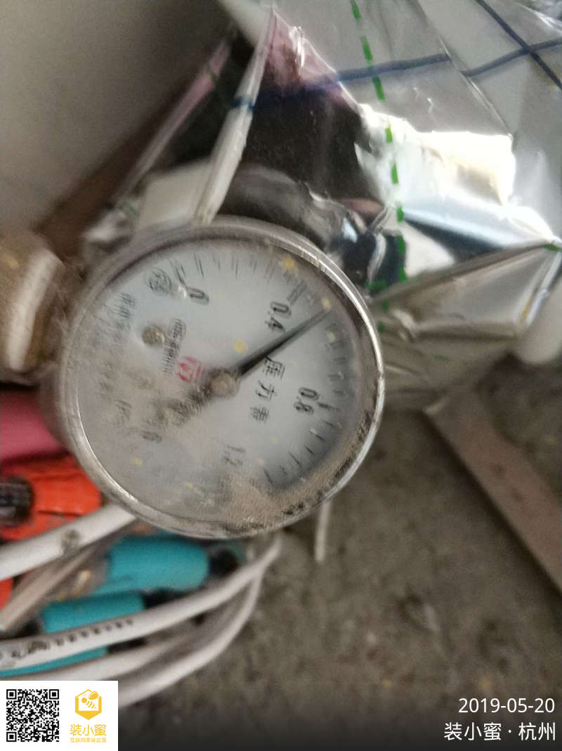

分集水器的固定符合要求
精找平层(地板)表面平整符合要求
