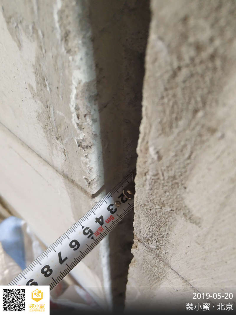

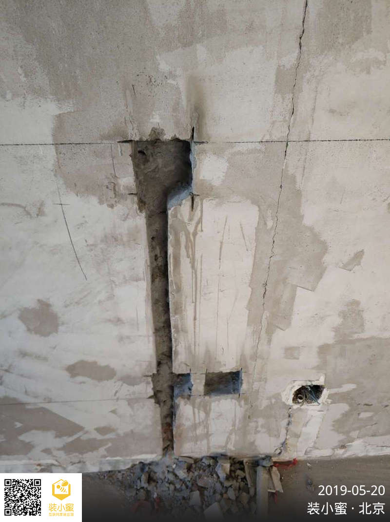

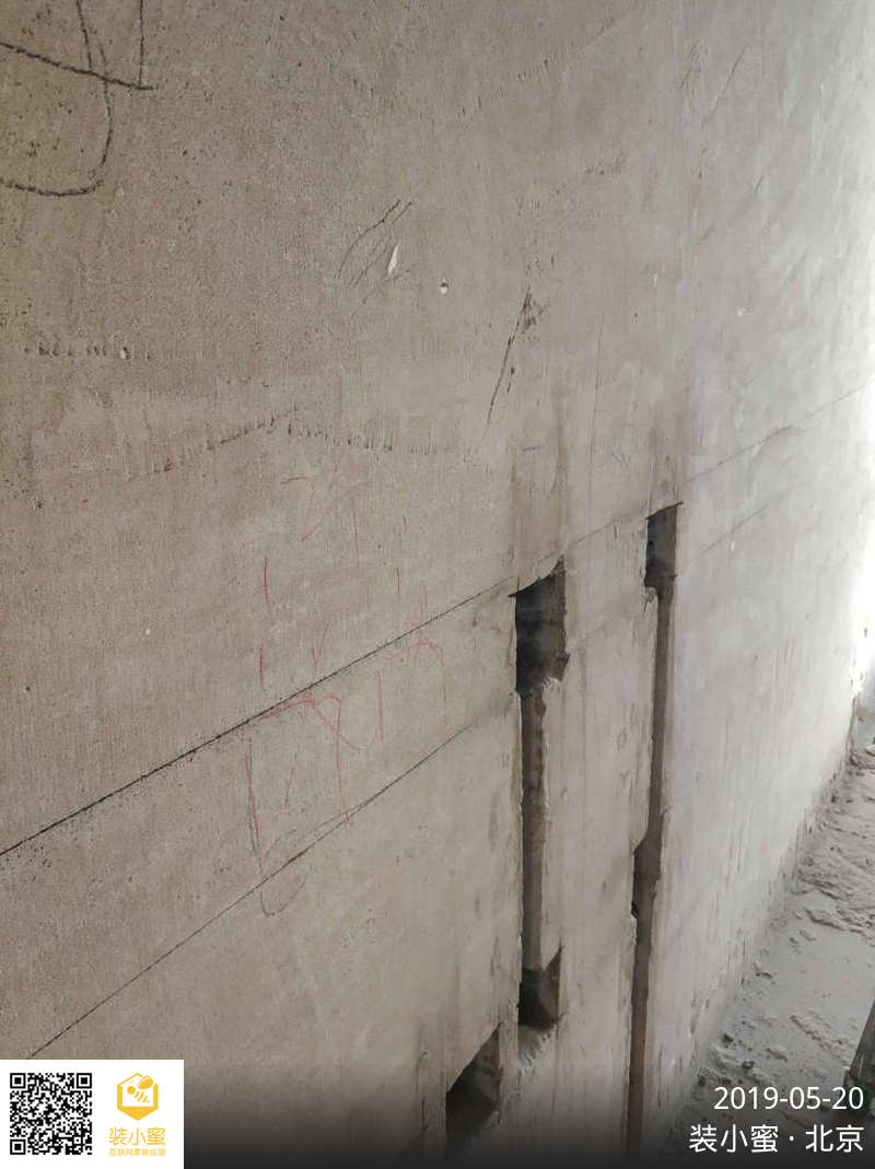

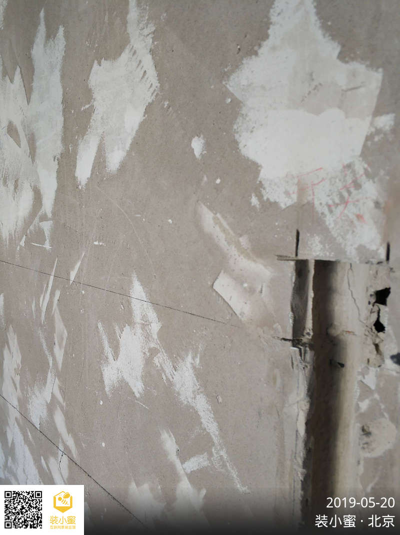

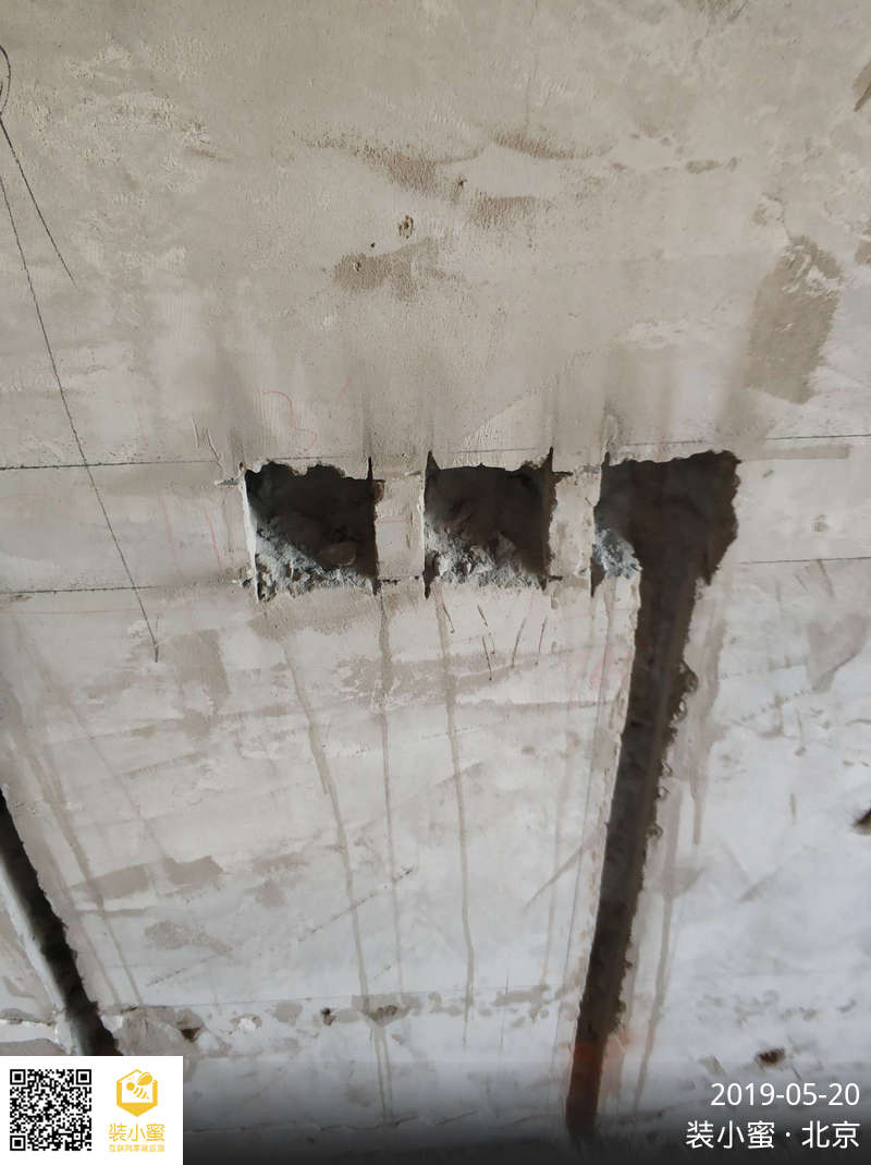

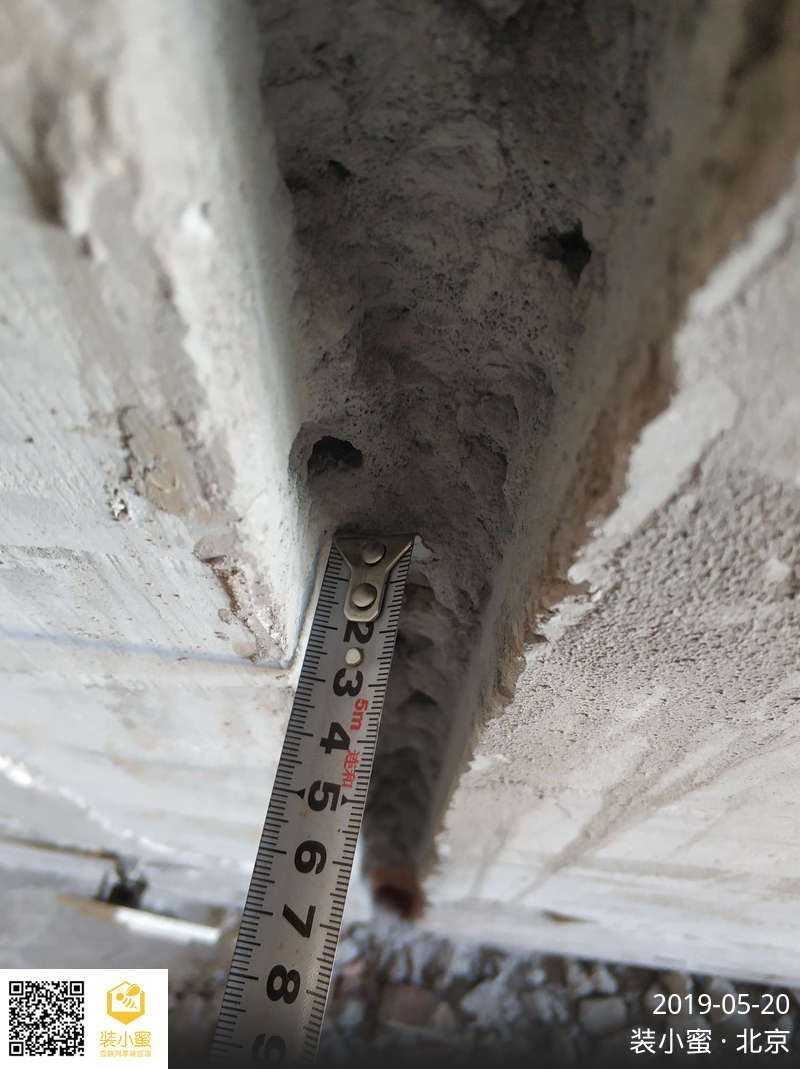

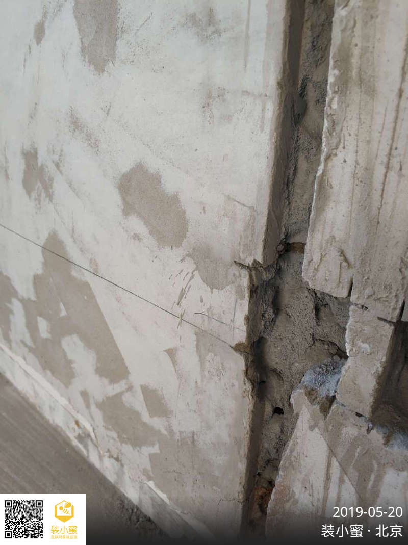

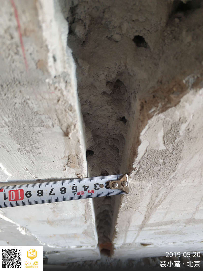

1.现场局部水电开槽已完成,检查开槽深度和宽度和施工要求。

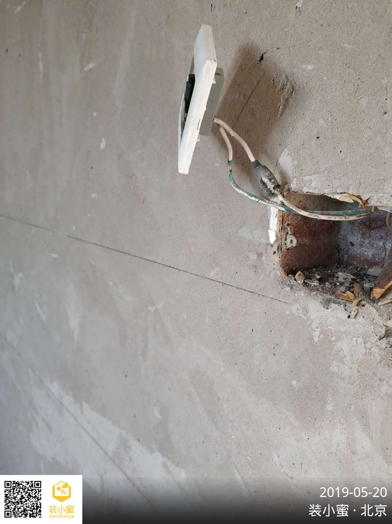

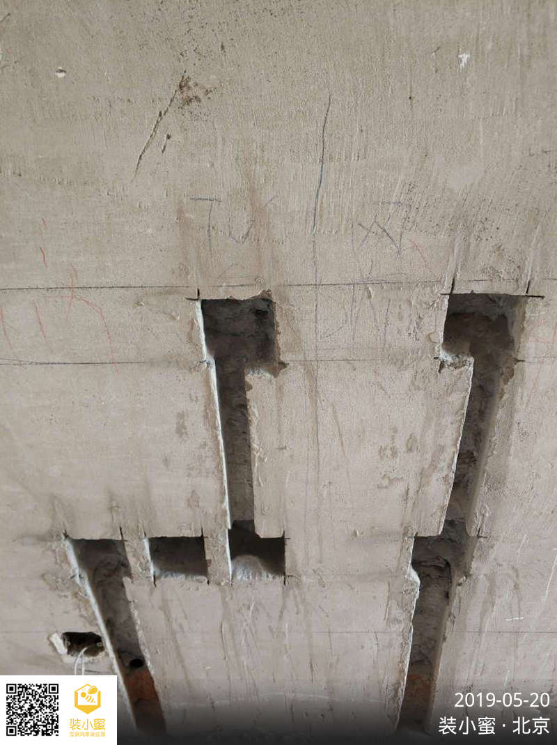

2.今日到现场确认水电走向方式,强电插座是局部改造,以前灯线不更换,保留原有灯线,厨卫和空调是重新走线,现场客户已确认。
3.在水电施工中,建议客户到现场查看水电定位是否符合自己设计需求,如有设计不合理,提前告知施工方更改。
今日到现场,建议施工方给客户做水电预估,最后双方水电费用达成一致。最终决定普通插座电源是局部改造,建议施工方把局部原有插座电线测试一下,是否有短路情况,提前告知客户,防止留下隐患。

开槽平直,符合要求
开槽宽度与深度符合要求
开关高度及定位线已弹,高度检测正确
插座高度及定位线已弹,高度检测正确
