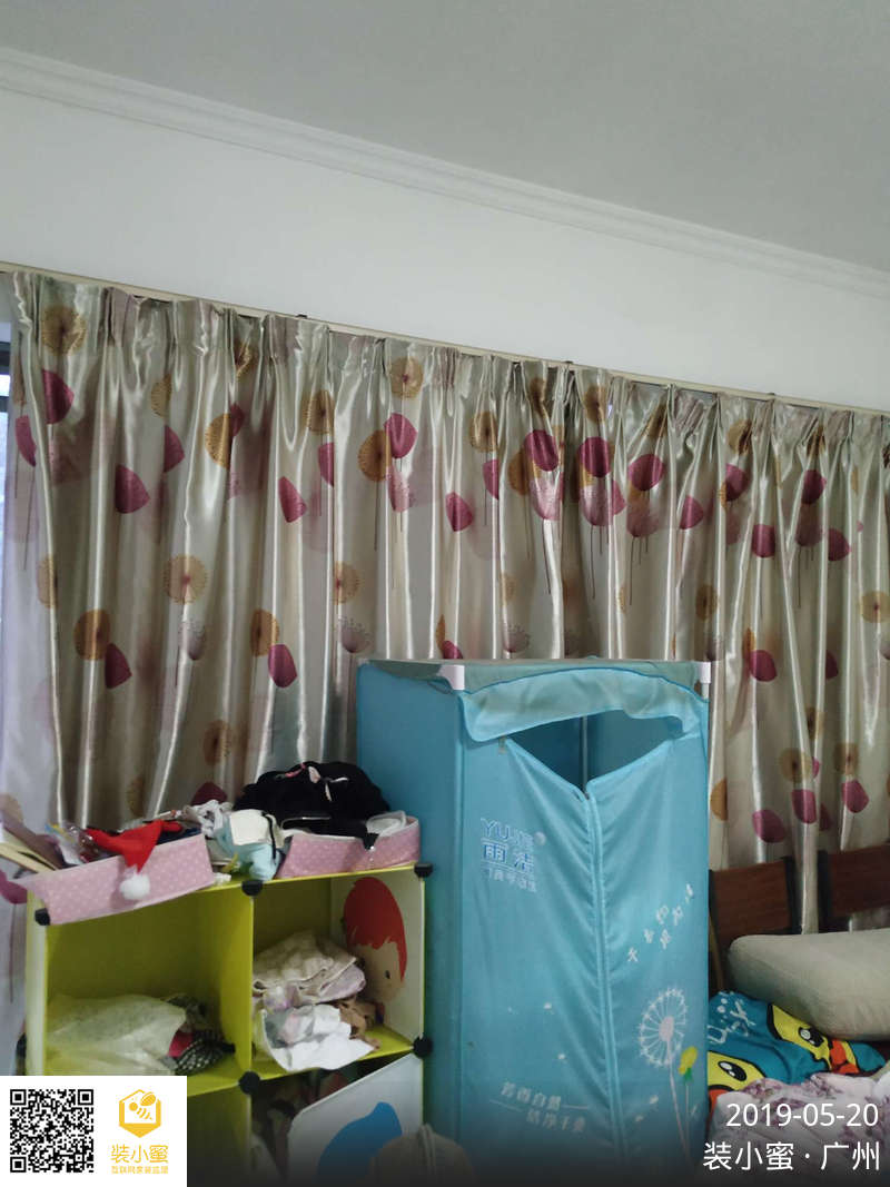

今日原房检查,尚未开工。

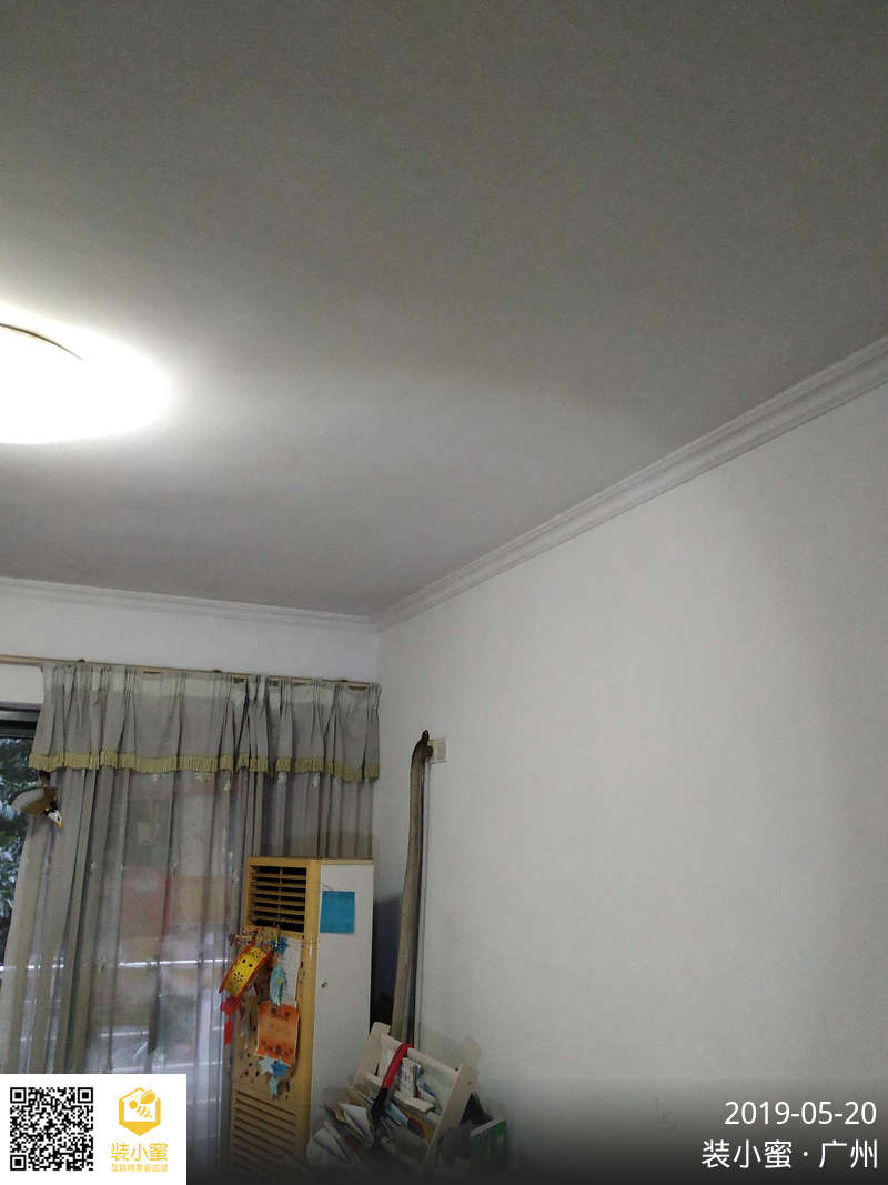

1、全屋墙面有多处开裂现象,建议后期施工时铲除腻子层挂纤维网扇灰处理。

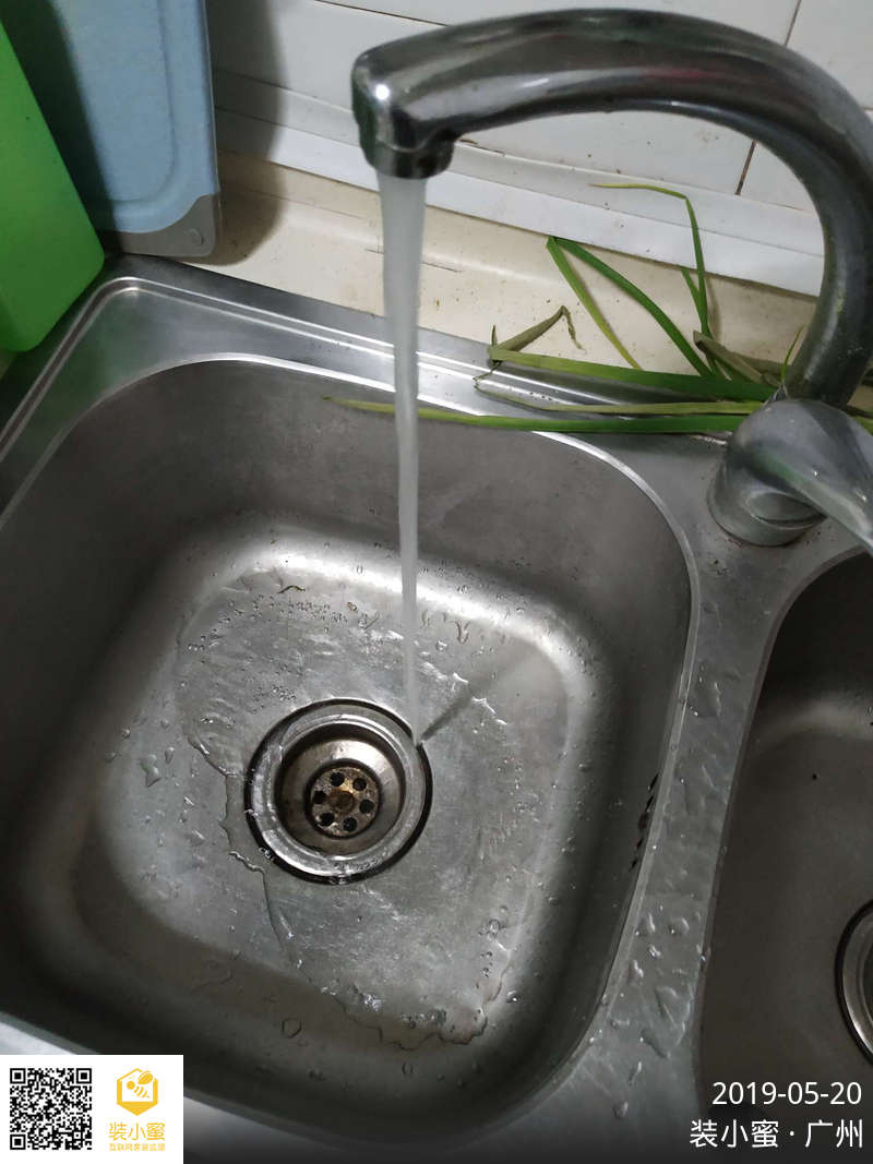

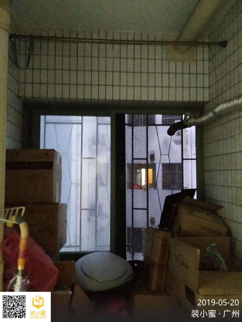

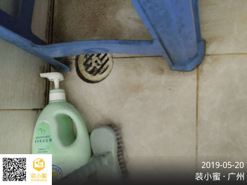

2、厨房小阳台排水管排污管顶面有渗漏现象,建议后期客户与施工方一同去楼上户查看原因再做处理。

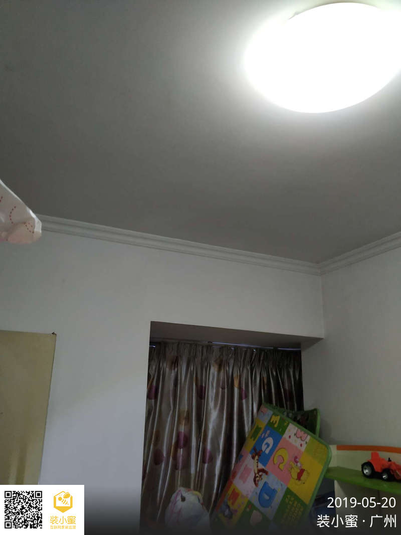

3、横梁与墙体交接处,建议拆除宽度30cm挂钢丝网批荡处理。

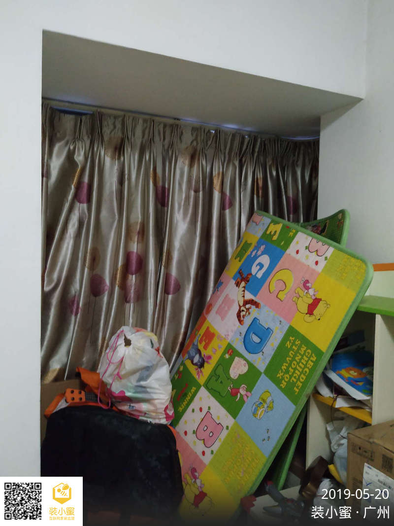

4、门梁制作,建议采用混凝土加4条钢筋上下各2条,厚度10公分以上。

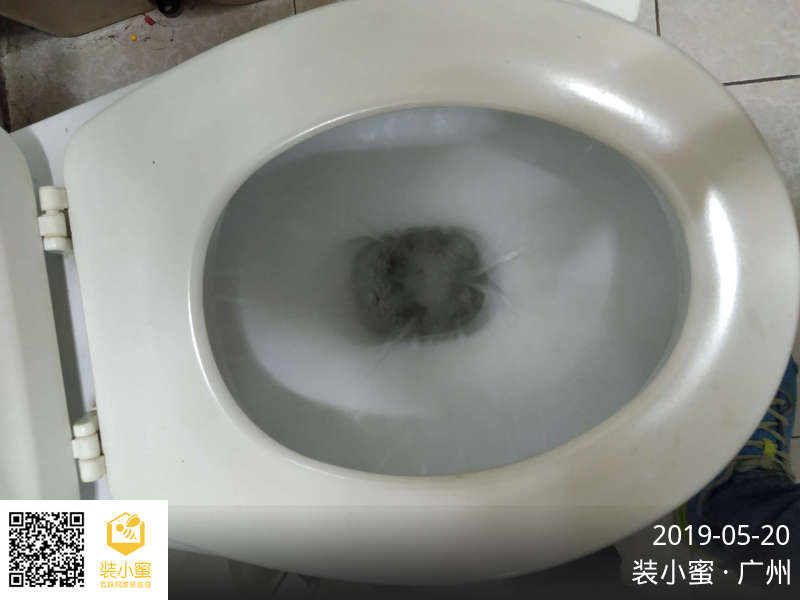

2、 开工交底的时候,建议把下水管和地漏做保护,以防堵塞。

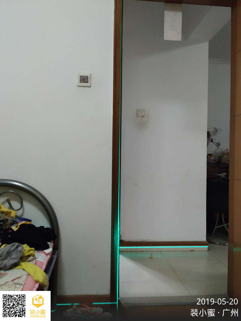

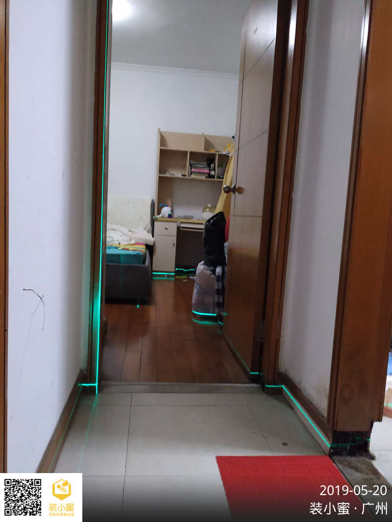

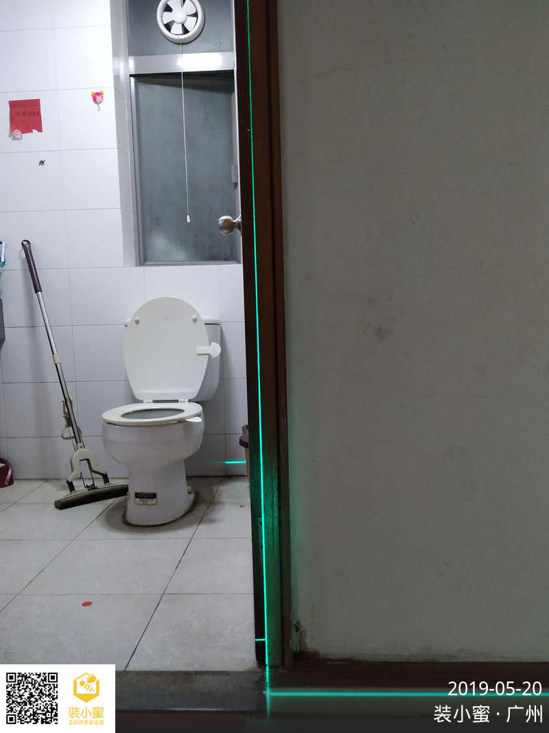

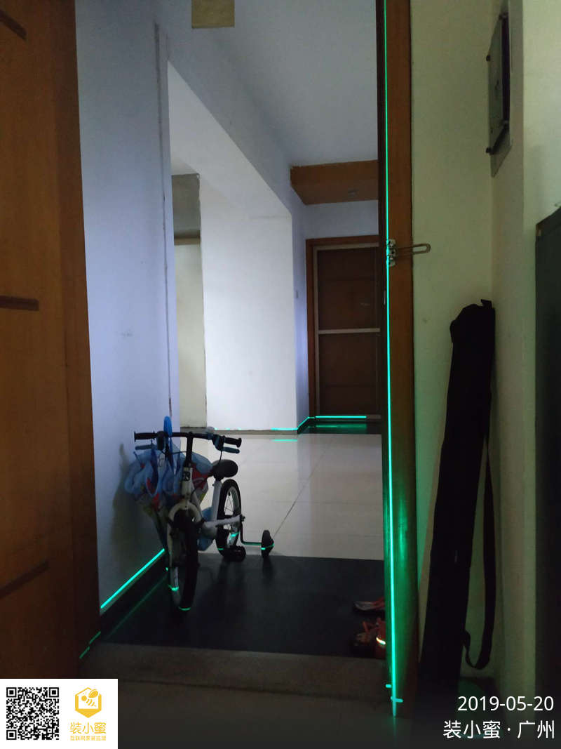

门洞口墙体(两侧)垂直平整符合要求
