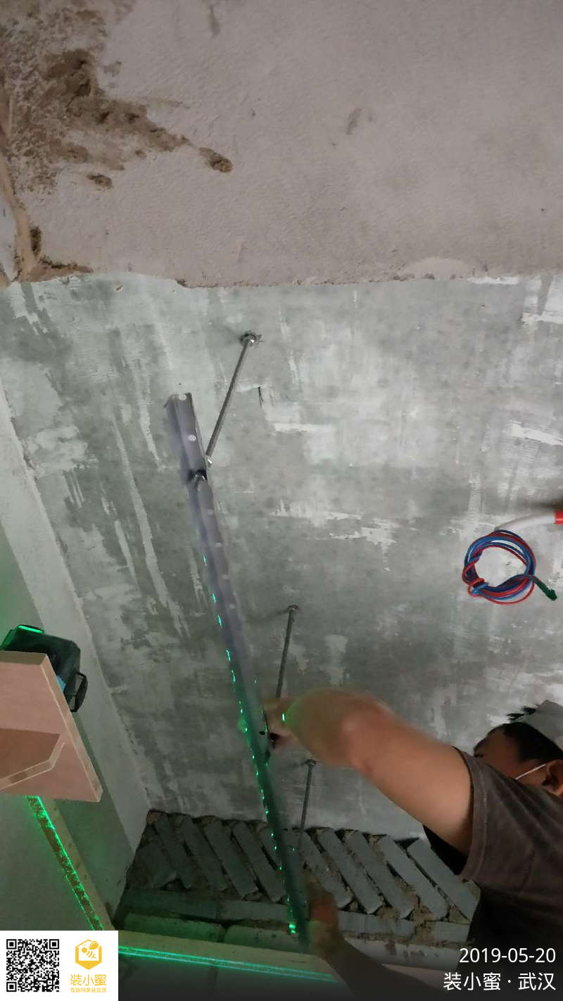

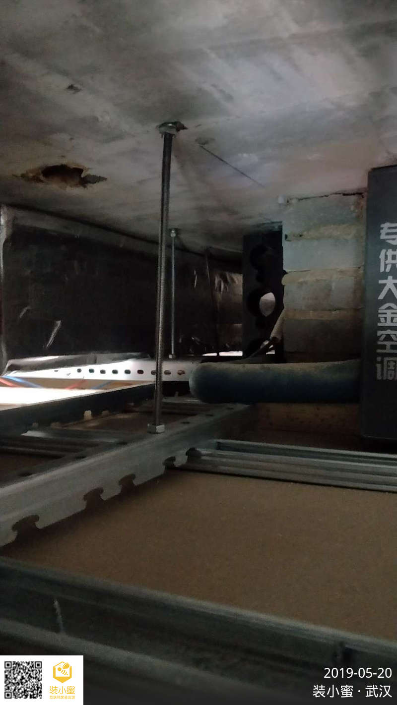

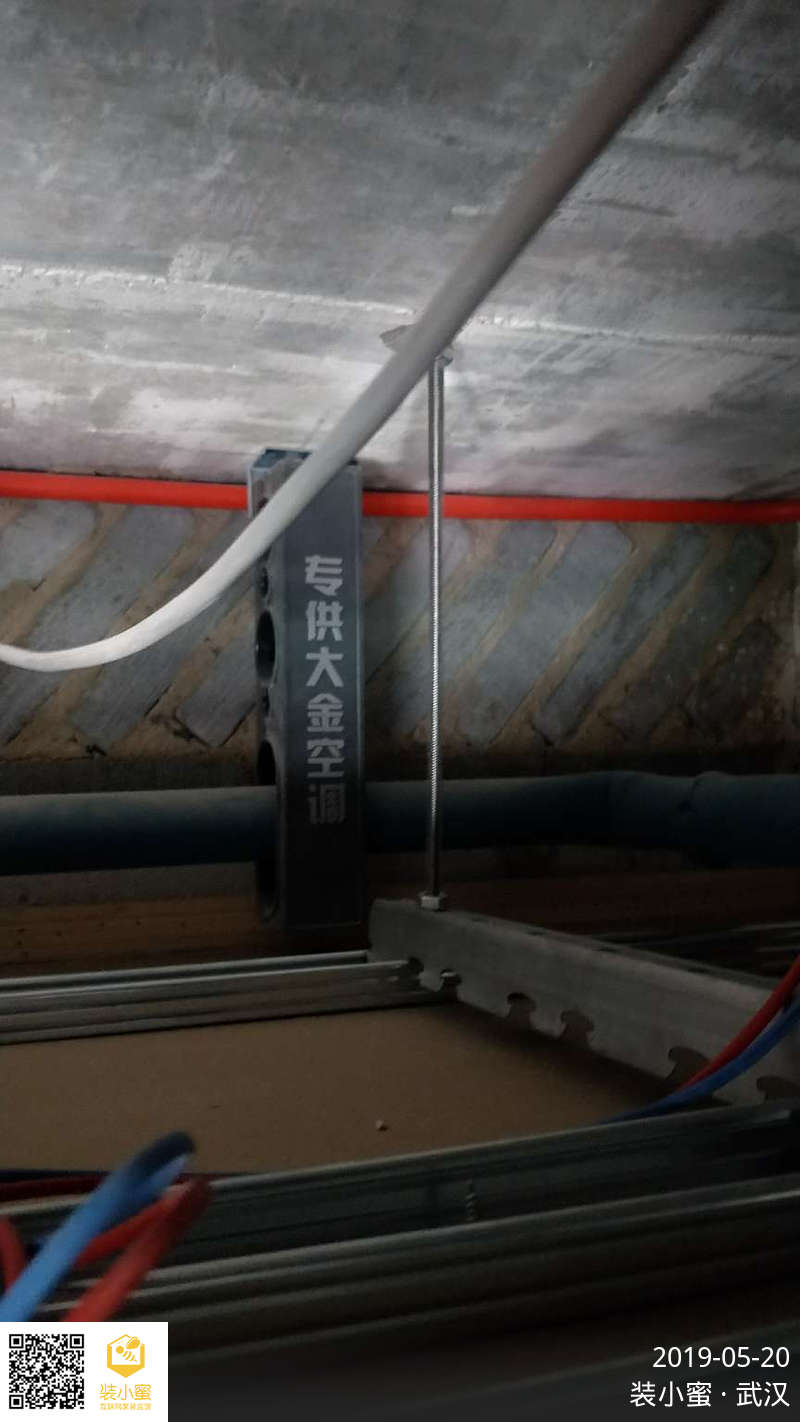

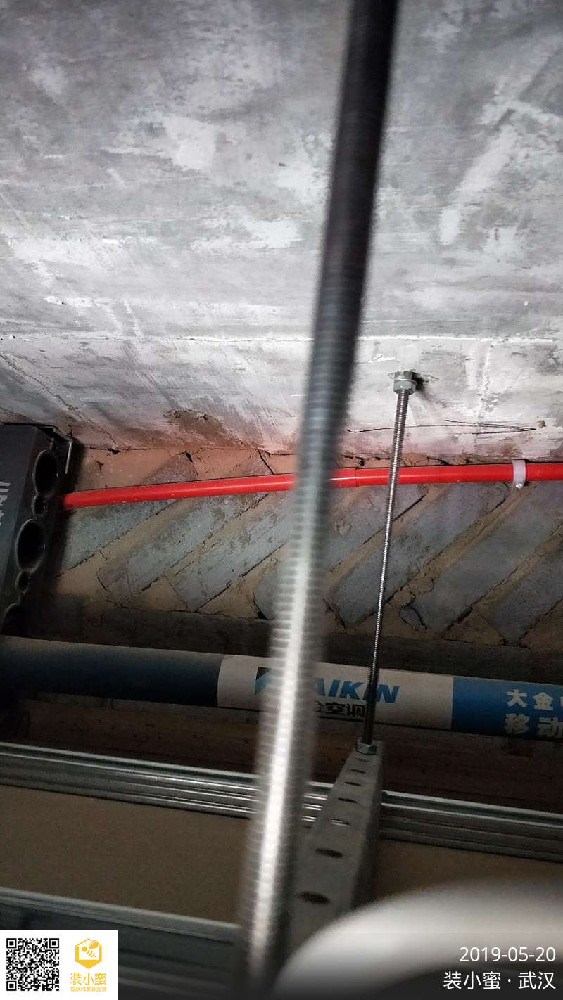

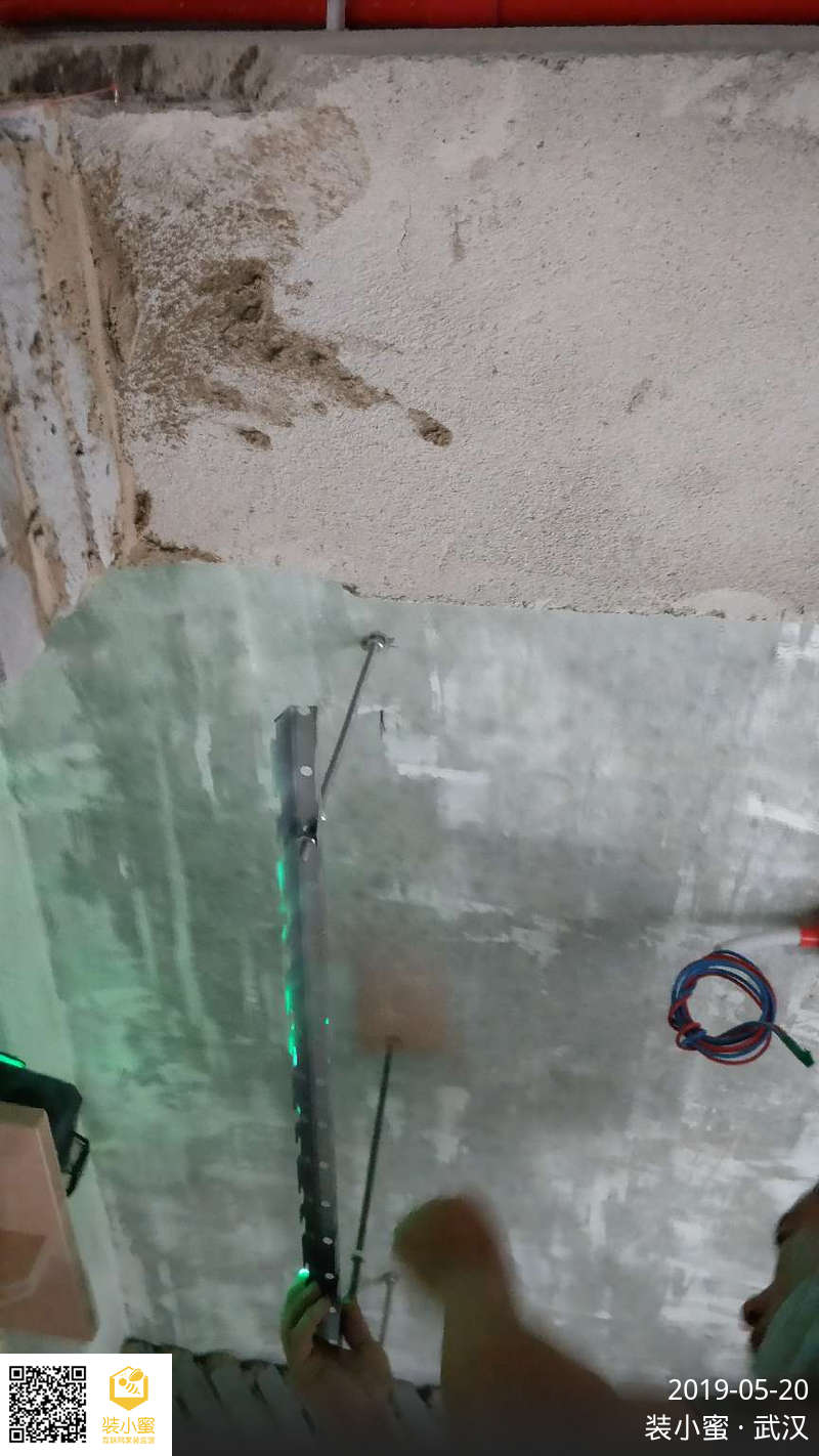

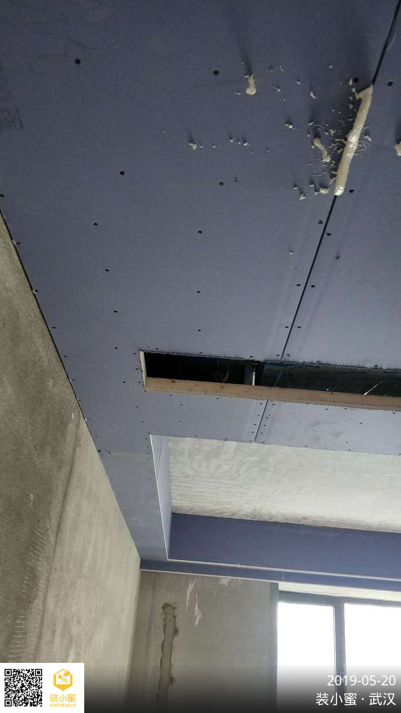

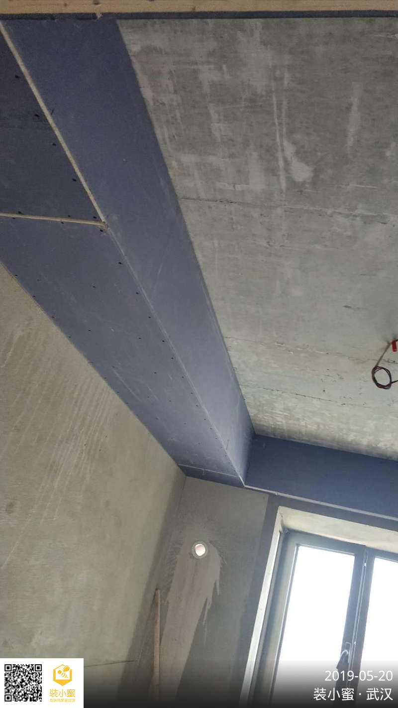

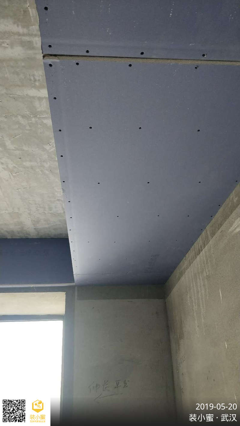

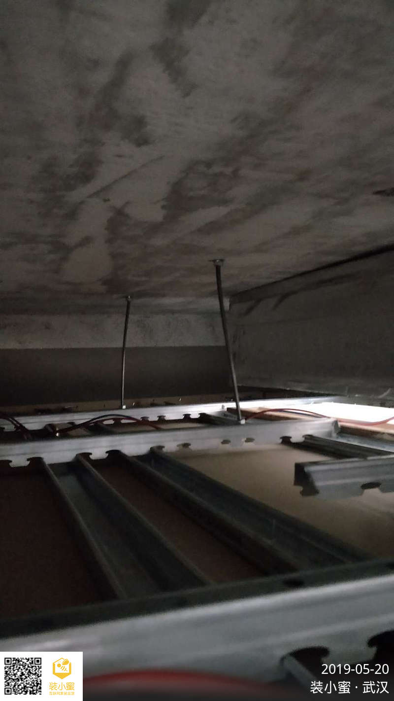

1.两名木工正在进行吊顶施工,按交底规范施工,顶上电锤打眼,膨胀螺丝固定。

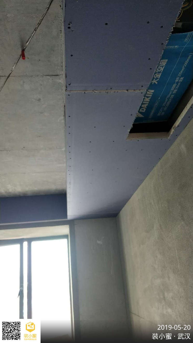

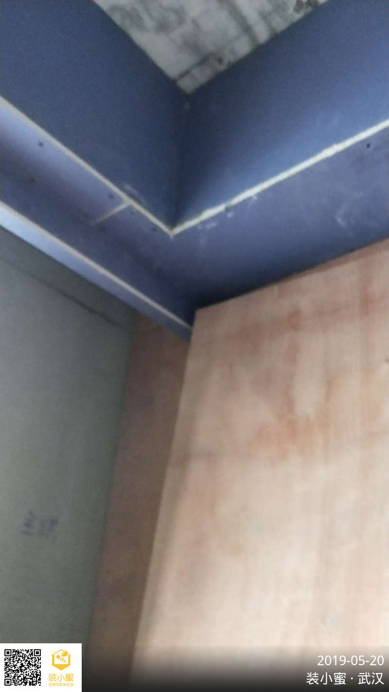

2.拐角处石膏板安装,7字套边切割。

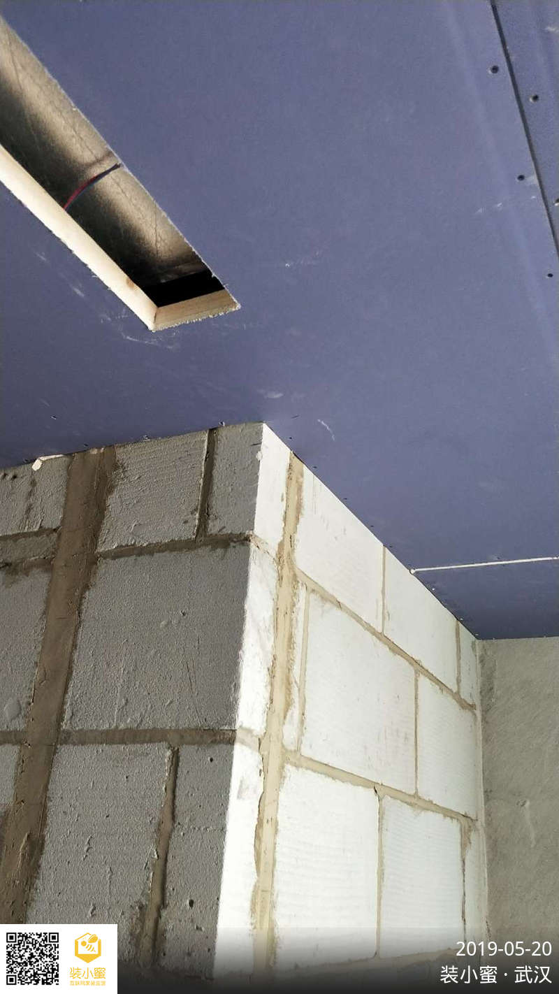

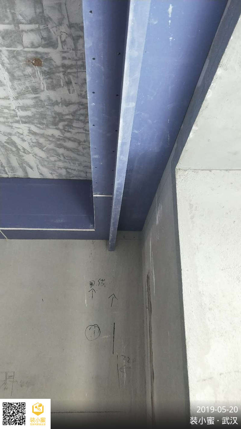

1拆除时,烟道破损严重,泥工进场时,要先挂网粉刷好,再进行其它施工。

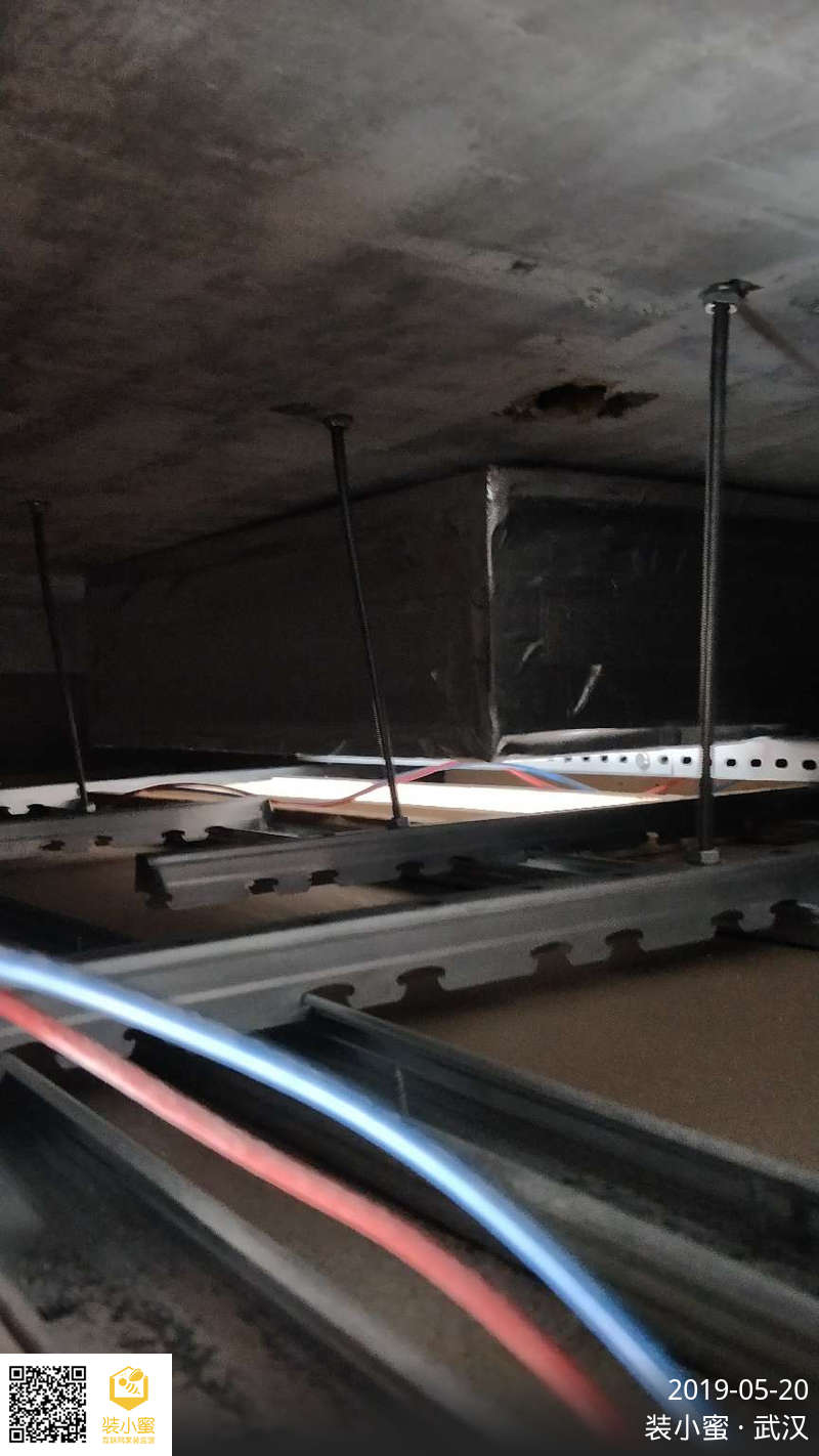

吊杆平直,用材符合要求
吊杆与主龙骨固定符合要求
主次龙骨质量符合要求
主龙骨安装固定施工符合要求
次龙骨安装固定施工符合要求
边龙骨安装固定施工符合要求
吊顶侧挂板施工符合要求
中央空调风口处使用石膏整板安装
木基层板固定牢固
