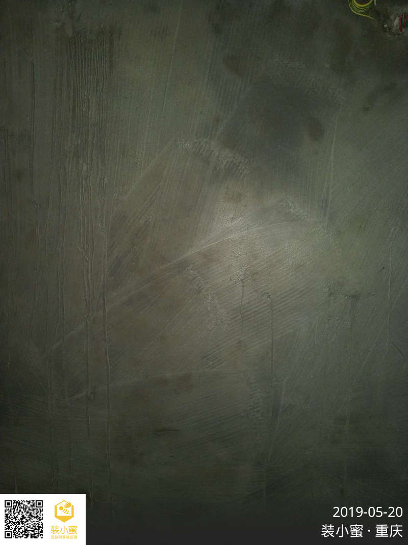

门窗洞口的过梁已设置
门窗洞口的过梁已设置

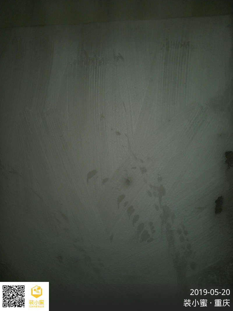

墙面干区防水层施工区域符合要求
墙面基层表面基本平整
房间或走道区域方正偏差符合要求
